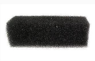

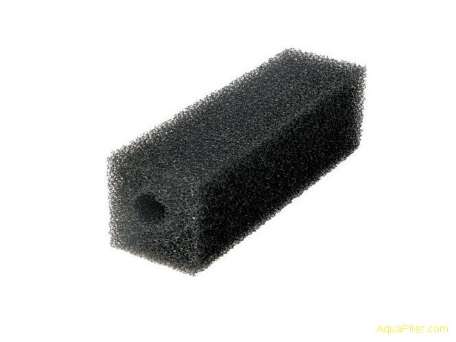

Смотря какой поролон - у меня на аквариумном польском фильтре Aquael поролонка стоит с крупной порой. Воду легко сосет и выплевывает через него. Вся бяка внутри остается. Воздух , думаю, легко пройдет через подобный. Но такой еще надо найти.
у меня такой же в аквариуме стоит)
Дело в том, что в аквариуме бяка крупная и мокрая, а пыль мелкая и сухая - мне кажется, что в таком просто не будет задерживаться...

murdaal, Просто в аквариуме эти процессы протекают гораздо медленнее, чем на воздухе, и вся мелкая и крупная взвесь оседает на фильтре...

Просто с поролоном стёкла будут потеть сильнее, особенно в сырую погоду. Оно Вам надо?

Borysych, с таким фильтром замучаетесь пылесосить салон, да и дышать пылью не сильно будет приятно.

Самое смешное что никто не пробовал , но все "знают" что будет. Смысла переубеждать не вижу , т.к. сам не ставил, но и отвергать возможность положительного результата - тоже неправильно. Найдется подходящий материал (типа крупнопористого поролона) - сделаю, отпишусь. Если кого-то тоже заинтересовала эта мысль и есть материал - сделайте вы и сообщите о результате. Все дружно скажем "спасибо" .

Borysych, у меня на оборудовании стоят фильтры из такого же материала в системе увлажнения замкнутого объема, для распределения потока воздуха. Пропускная способность достаточно высокая, задерживают только крупные частицы. Если не очень лениво можно почитать http://www.astaworld.ru/articles?id=341
