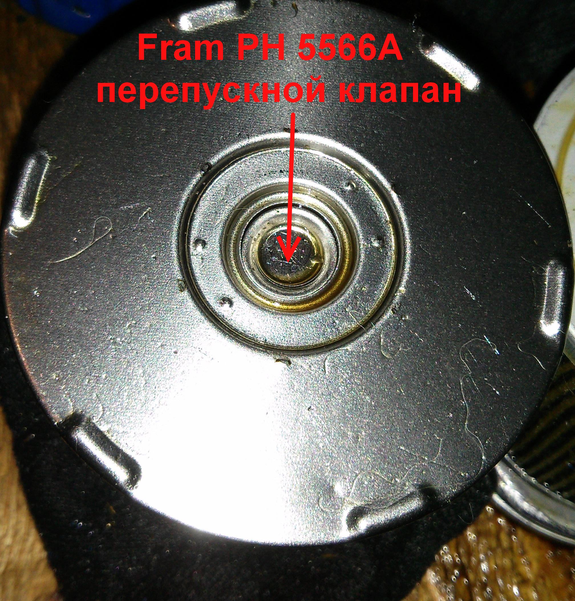

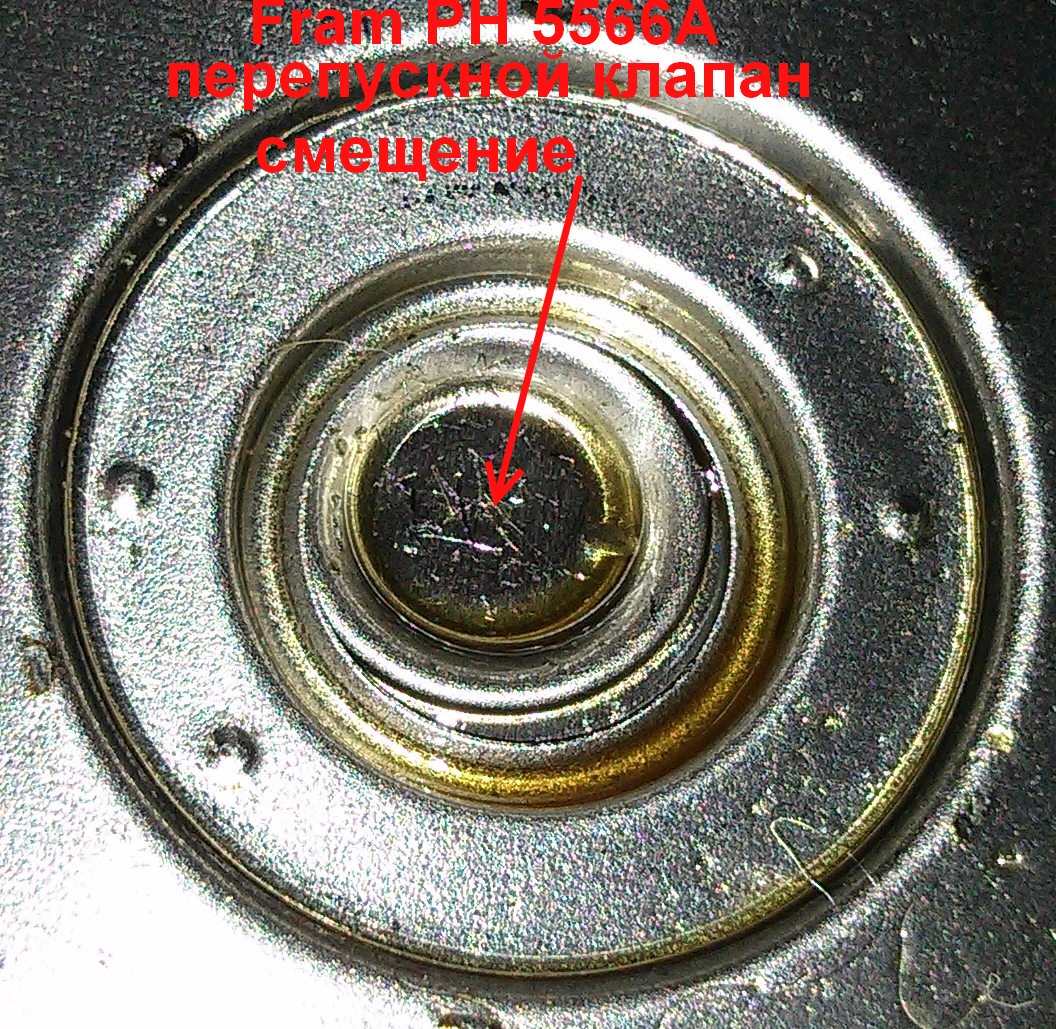

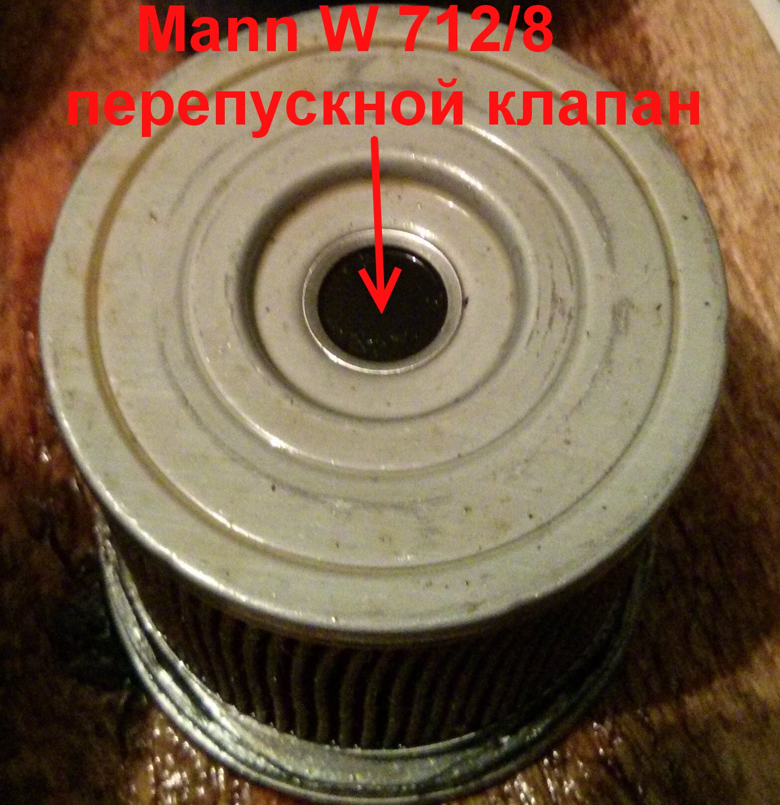

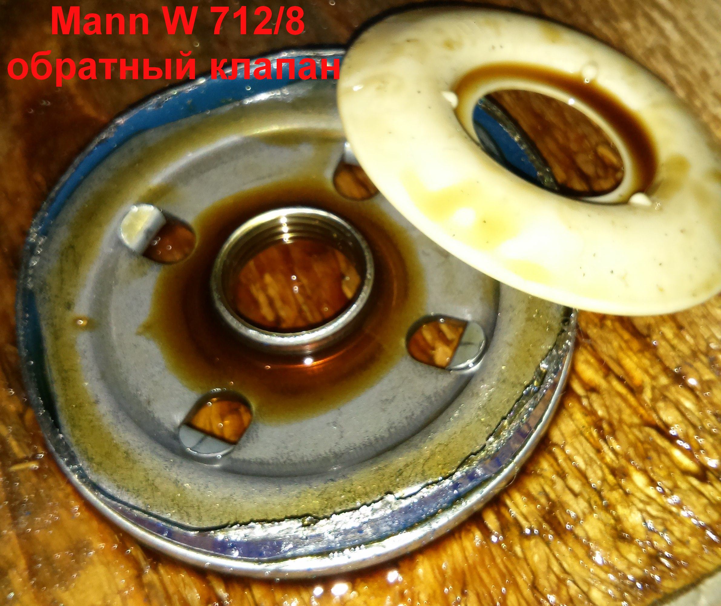

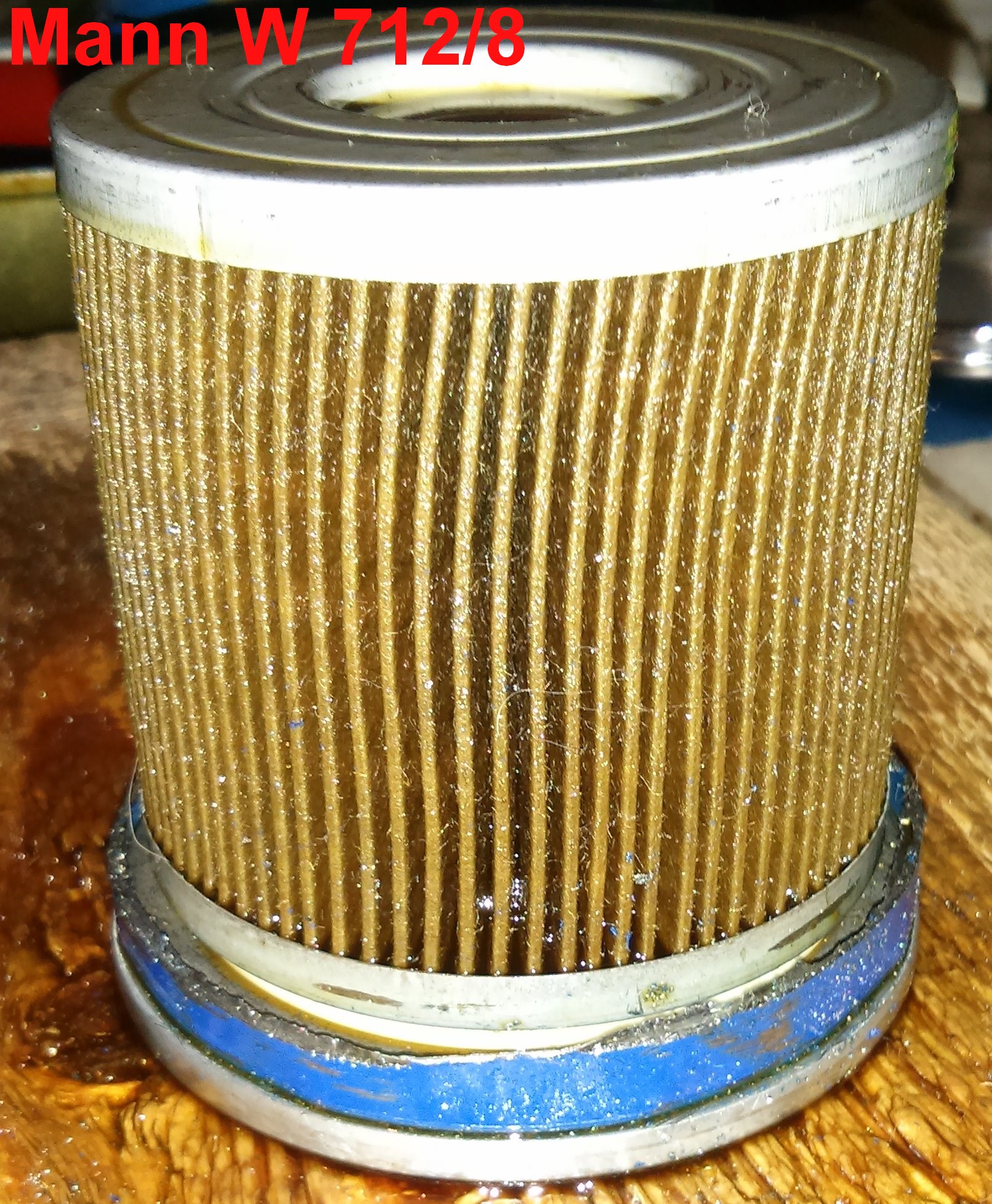

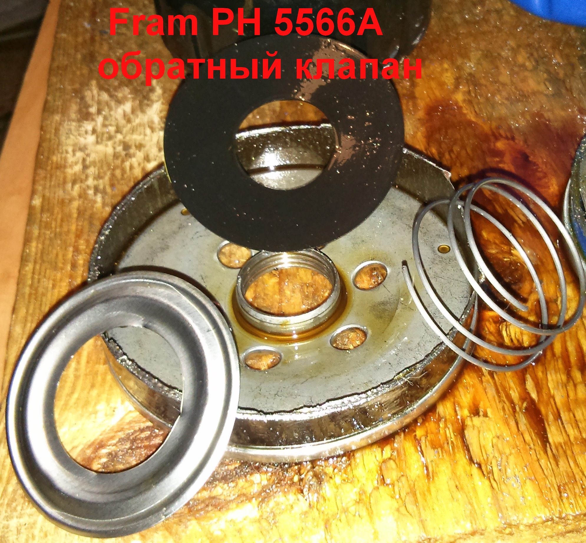

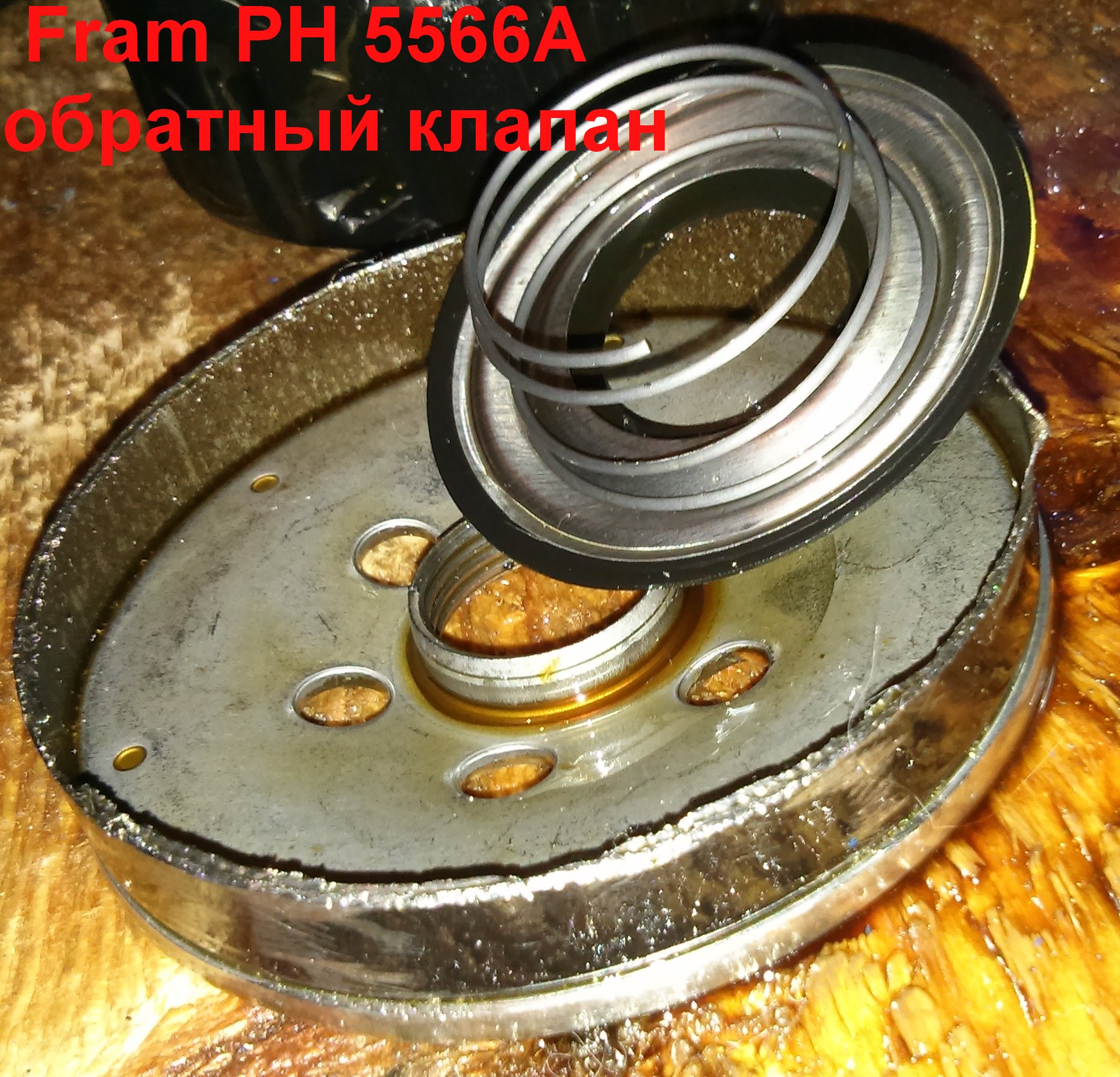

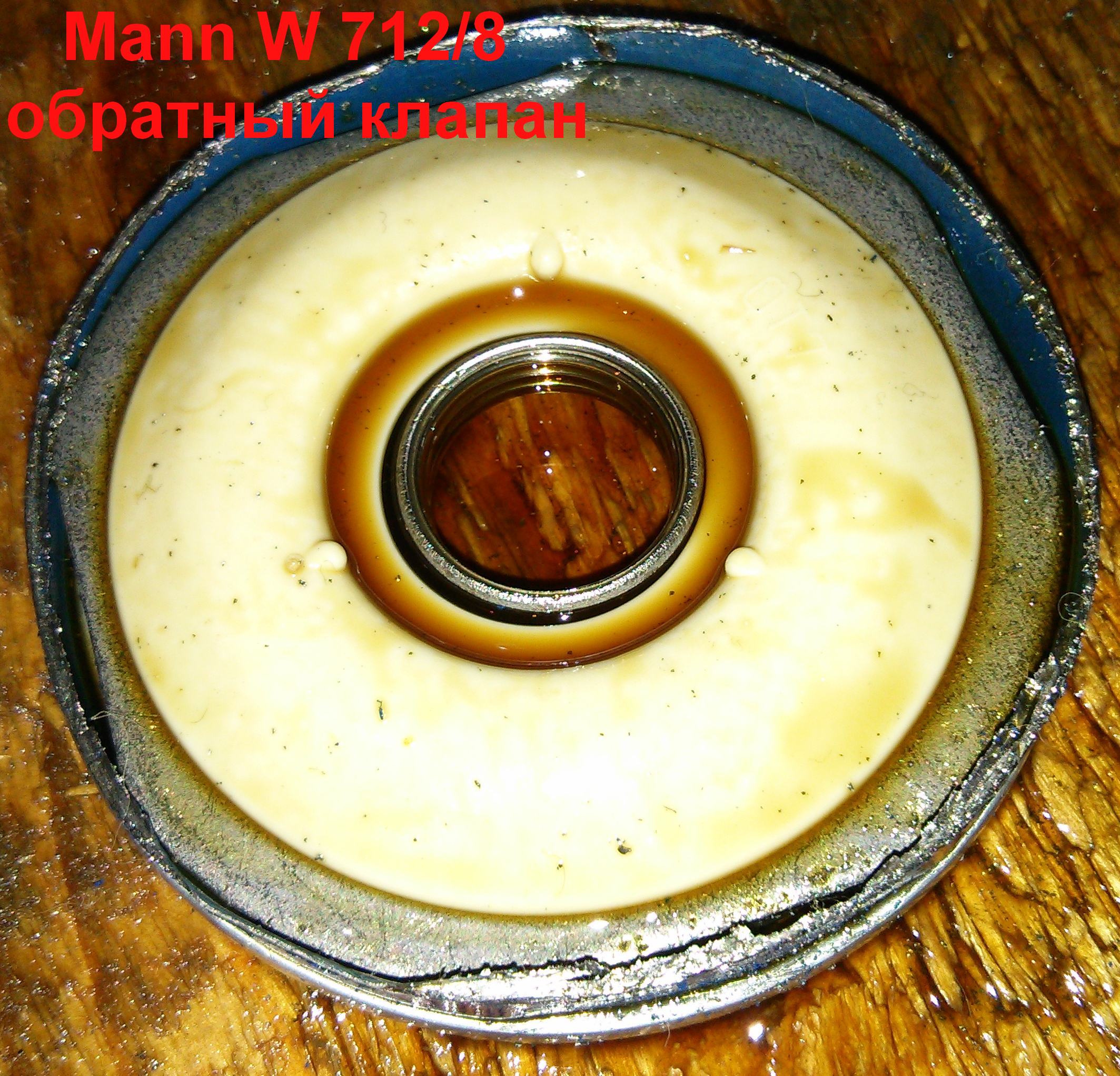

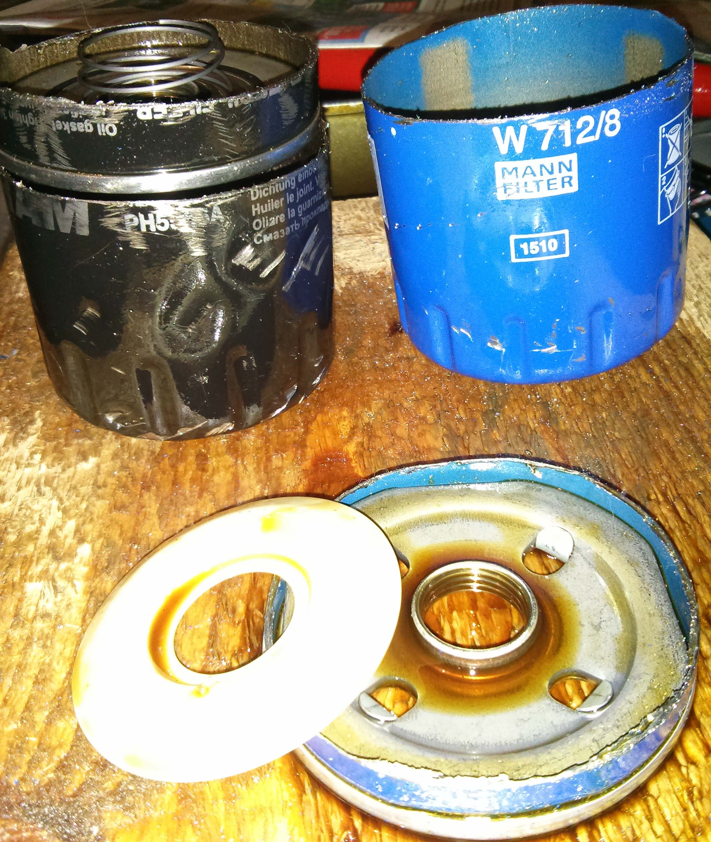

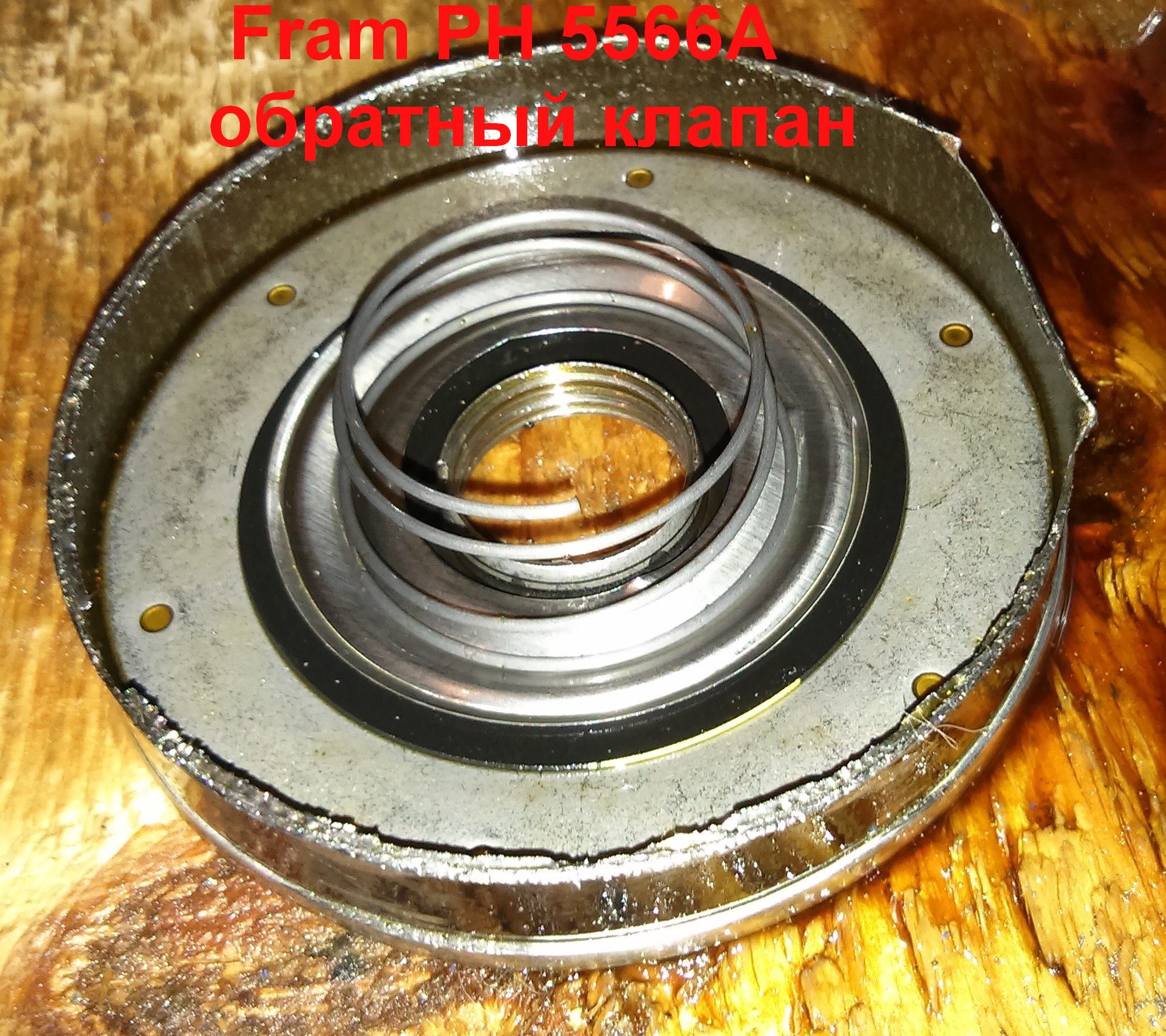

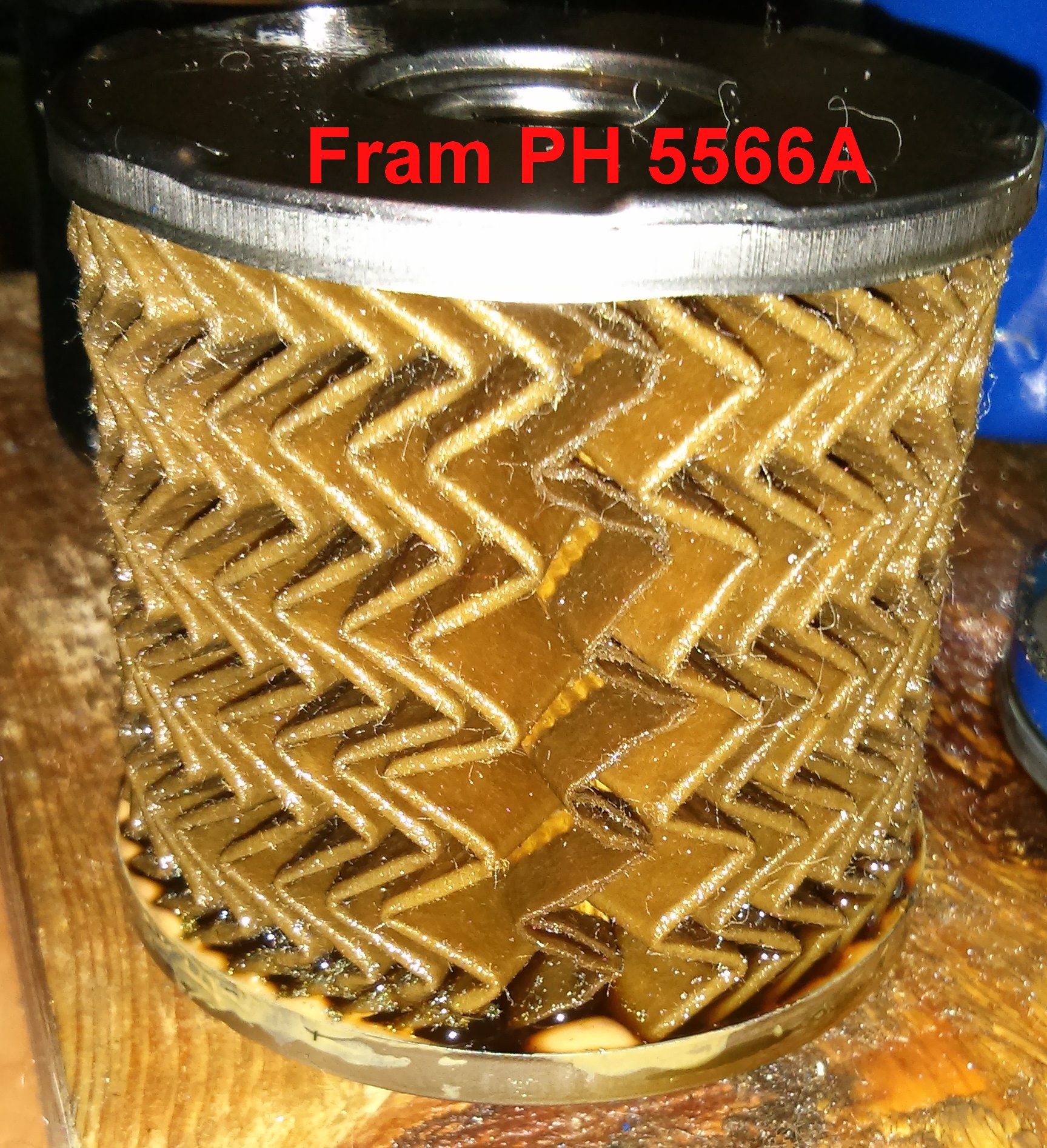

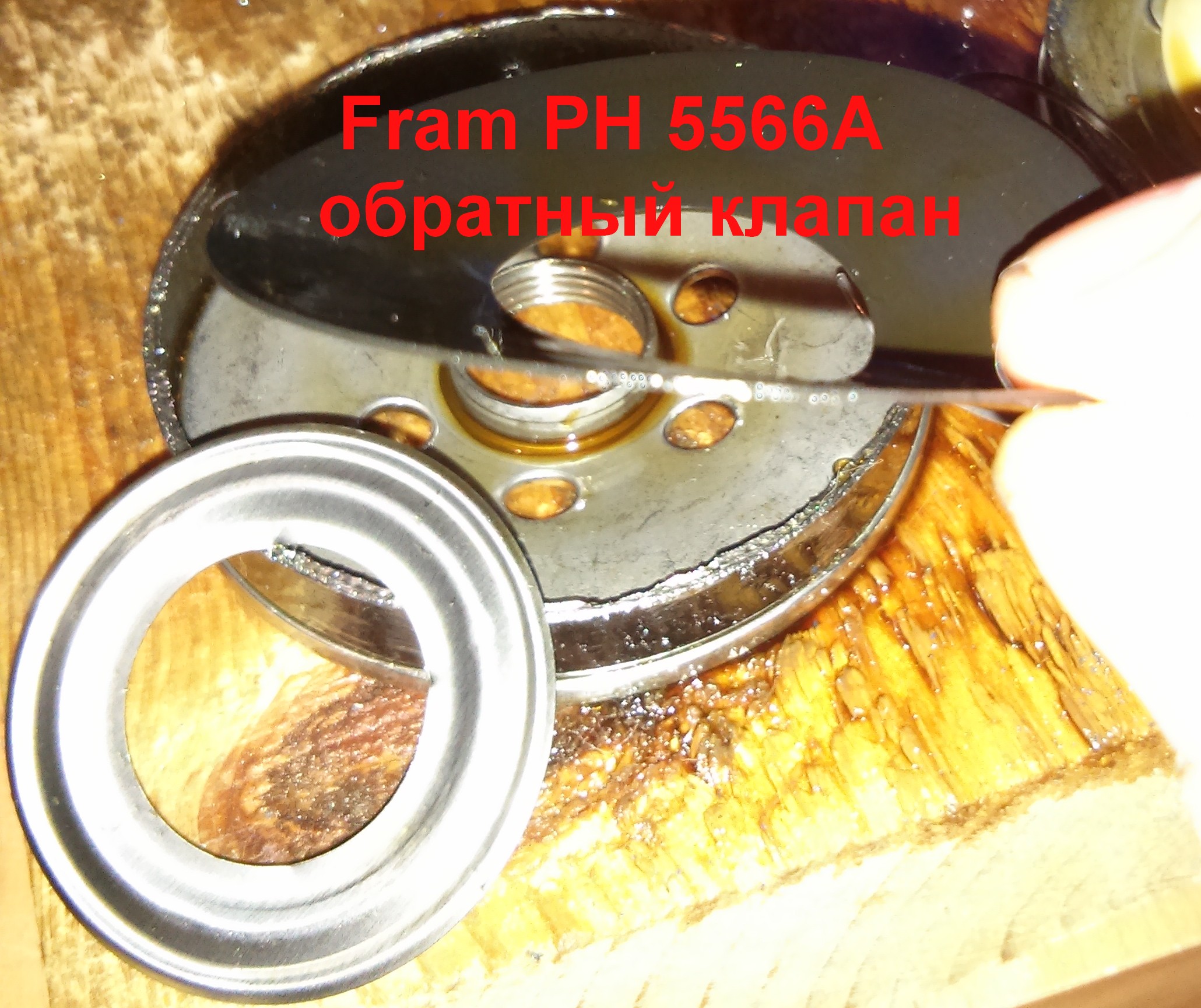

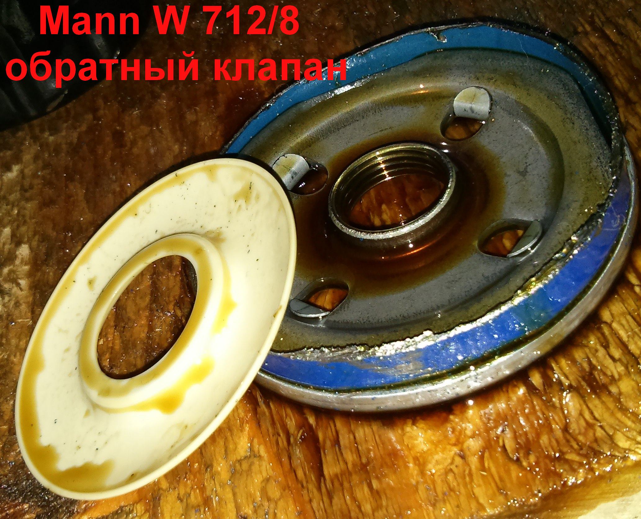

Снял и Манн сегодня, еще хуже, дольше лампа горит. Эти первые 1,5 секунды движок мычит, как гаснет лампа затихает, для меня это важно.
По фильтрам: распилил и фрам и манн, цель была - осмотр обратного клапана.
У фрама принцип неплохой, только использована тонкая резинка, очень тонкая. Пластина прижимающая резинку подпружинина, но пластина фигурная и плотно прижать резинку к дыркам не может. Масло за пару часов уходит.
Перепускной клапан, при нажиме пальцем, слабее чем у манна, его легко можно сместить в сторону.
У манна обратный клапан вообще никакой. Резинка выпуклой формы сама должна пружинить без пружины, но на практике масло уходит быстрее.
Обратный клапан у манна сделан лучше и намного жестче фрама.
Итог: сама задумка конструкций неплохая, но качество исполнения очень низкое, другие материалы использованы. Явная подделка. Не верю в то, что солидные компании допустили бы такие косяки.

Сообщение от Stashod
Ну уходит масло из фильтра и чего? Масла там от общего объема - хрен да копейки!То что масло за пару часов уходит это уже давно известно. Ничего страшного.
Старый 13.03.2016, 19:16   #556
Stashod
Аватар для Stashod
Онлайн: Stashod вне форума
Был(а): 13 дек 2019 15:00
Имя: Станислав
Адрес: Зеленоград
Автомобиль: Дастер 1,6, 4х2, Аутентик, морская волна
По умолчанию Re: Масляный фильтр
При наличии обратного клапана масло уходить не должно, зачем тогда нужен этот клапан?

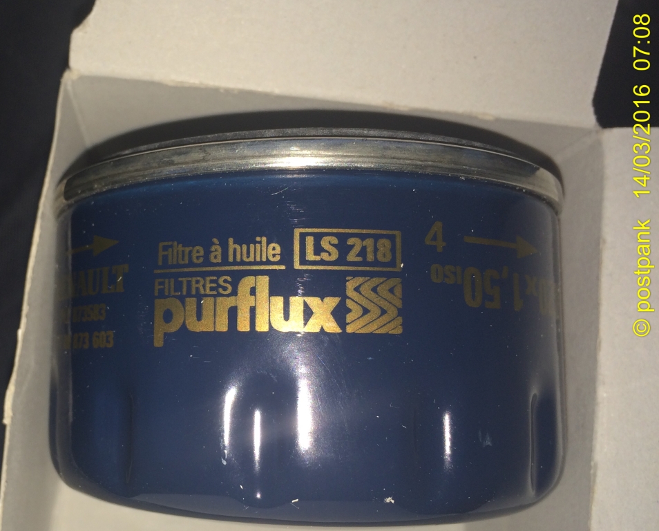

Старый 14.03.2016, 07:53   #559
postpank
Аватар для postpank
Онлайн: postpank вне форума
Был(а): 15 июн 2025 14:38
Адрес: город
обещанные фото
ID:	92738 Нажмите на изображение для увеличения
ID:	92740 Нажмите на изображение для увеличения

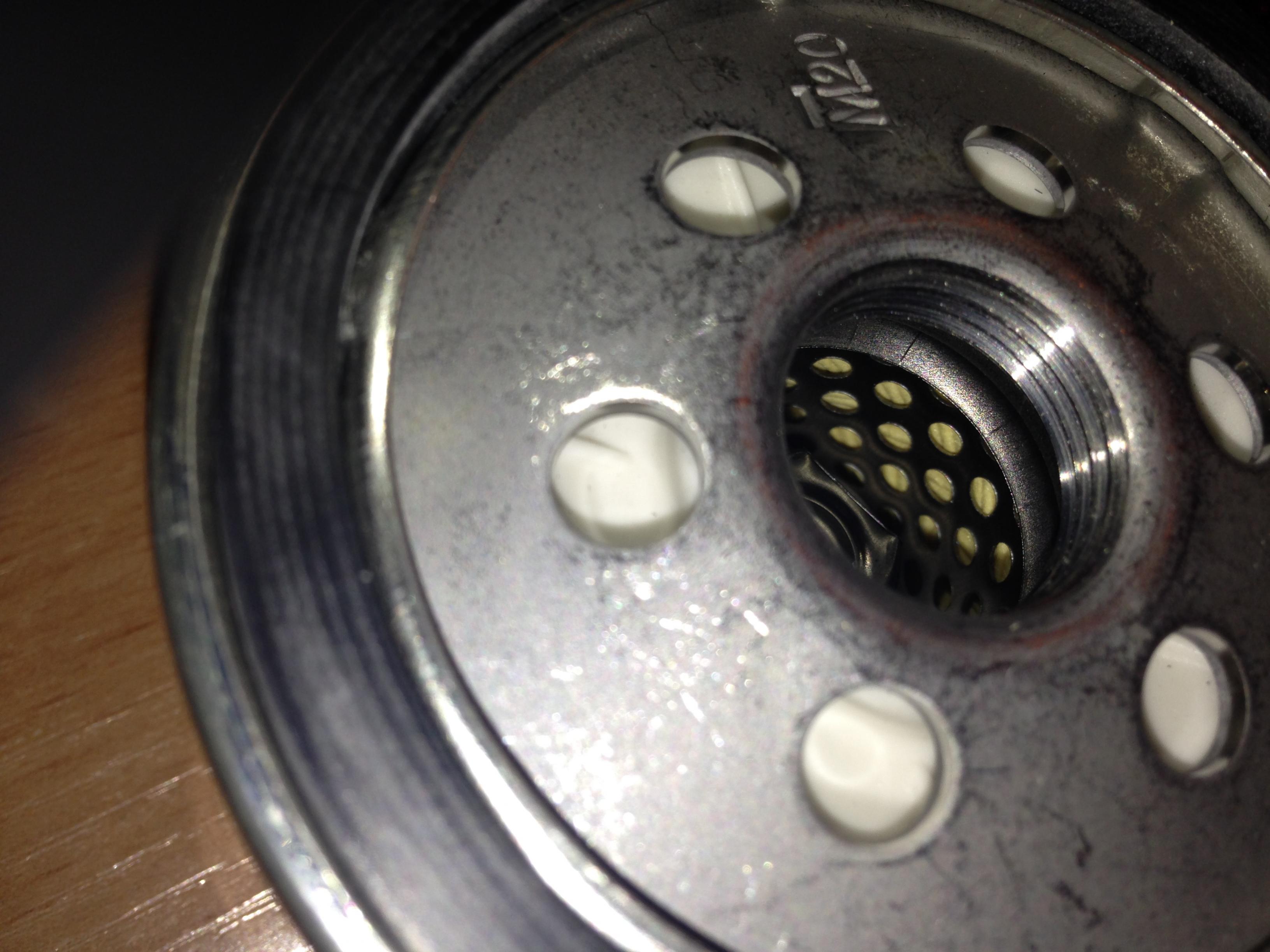

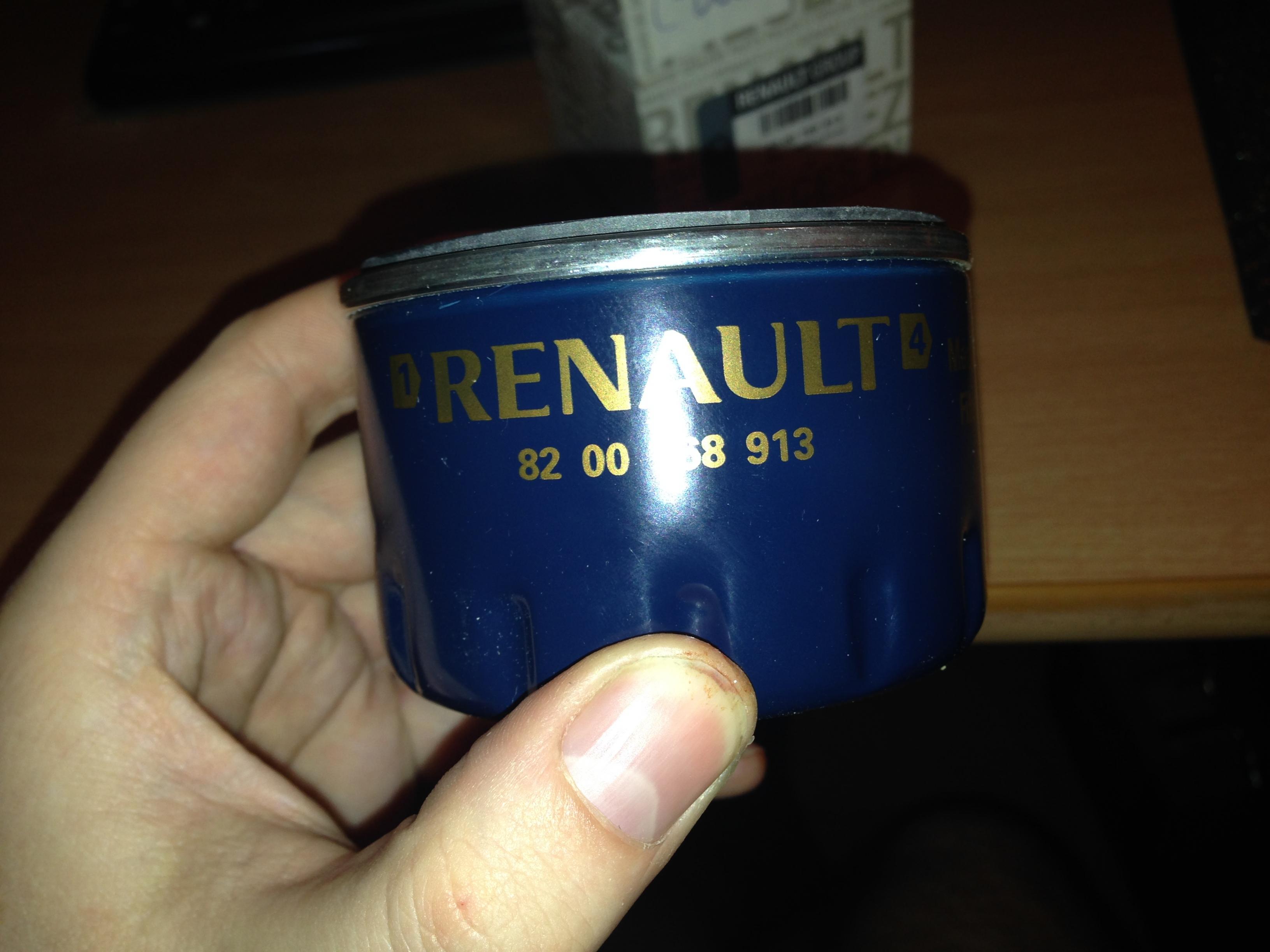

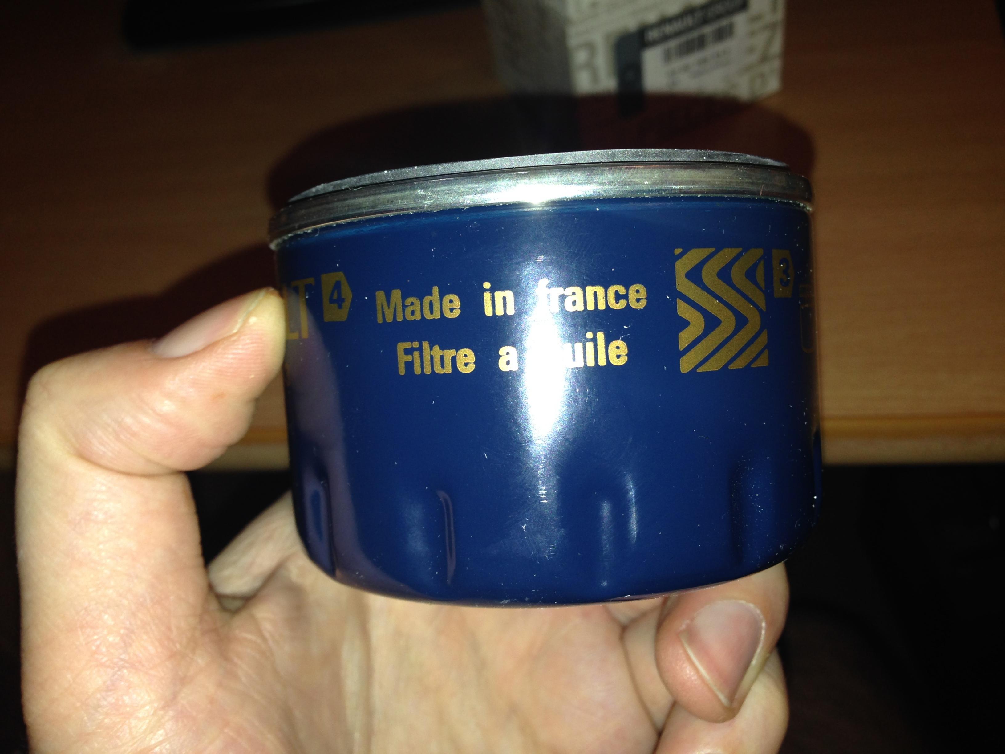

Заказал фильтр масла рено в магазине Sakura у нас в Железногорске , в магазине вскрыл и увидел, что это ужасная подделка жалею, что фото не сделал торопился на работу заскочил на обеде в магаз, вот что увидел на вскидку :
1) фильтр уложен не зигзагами;
2) перфорированныа сетка состояли из двух половинок соединенных черным клеем/герметиком выпирающим неровно в разный стороны ;
3) часть букв надписей/рисунков на банке стерлось, тест на стирание ногтем не прошли продолжали стираться;
4) гравировка М20 была сделана очень тонко (на оригинальном прям раза в два толще ) ;
У них оказался второй фильтр со всеми признаками оригинального его и взял! С ним и сравнивал! Фильтр был зигзагом как тут писали, ногтем надписи не стирались, перфорированная сетка по качеству на вид лучше сделана и нет герметика/клея разделяющего , ну и гравировка М20 жирнее и четче....
Ах да не сочтите за рекламу этикетка на коробке была от автодока видимо у них закупает наш магаз! Где конкретно заказывали поддельный не сказали, но сказали что у другого поставщика...
По деньгам вышло 340 руб.
ID:	92854   Нажмите на изображение для увеличения
ID:	92855   Нажмите на изображение для увеличения
ID:	92856   Нажмите на изображение для увеличения
