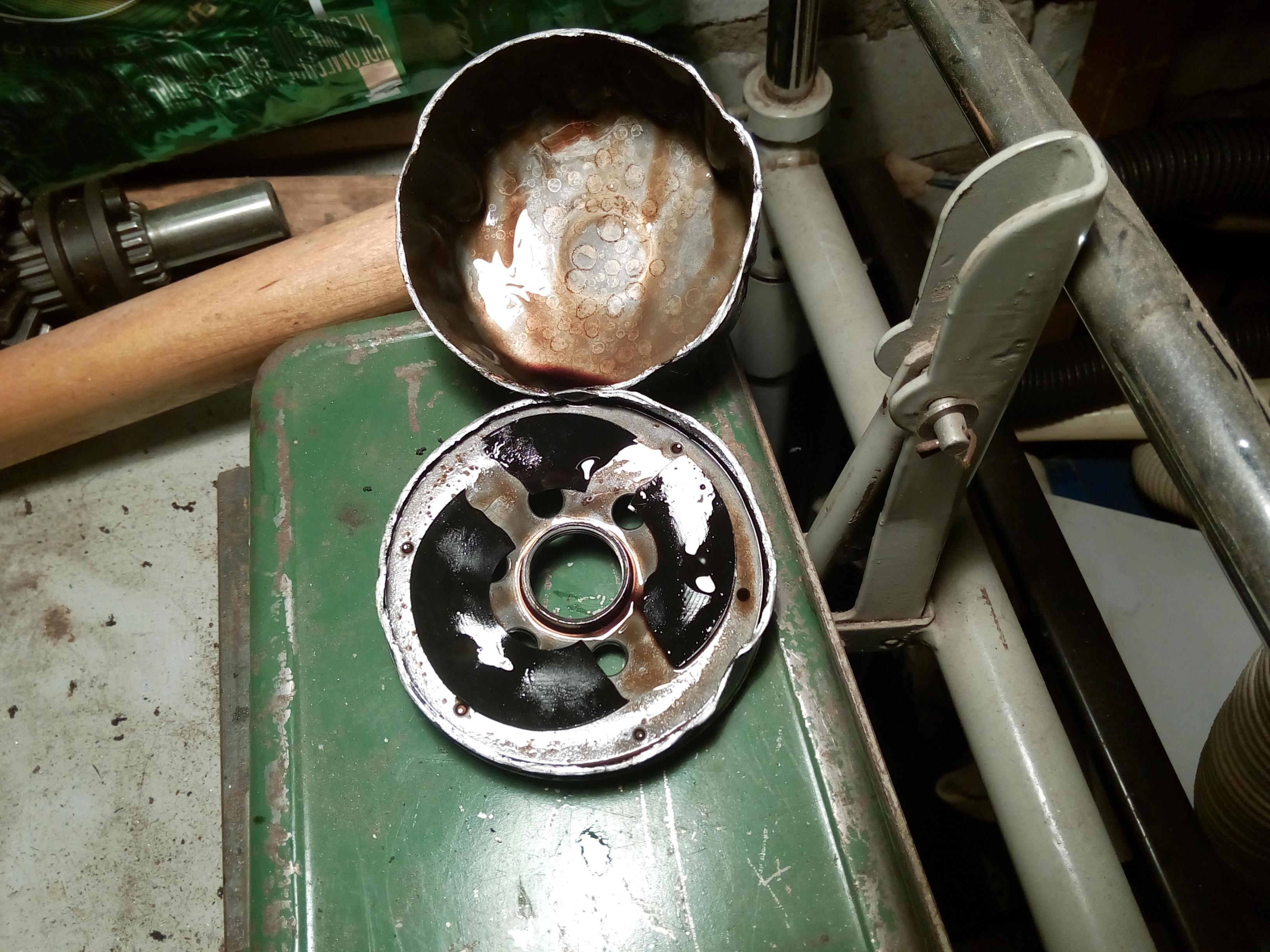

Re: Масляный фильтр
Сообщение от Stashod
По фильтрам: распилил и фрам и манн, цель была - осмотр обратного клапана.
Фото одного масштаба, прикинул по ним площадь фильтрующего элемента - примерно одинакова: у гармошки ребер вдвое больше, зигзаг почти в 2 раза выше  .

Сообщение от a2b
Да, конечно, при укладке зигзагом площадь будет больше.
я потратил уже более 2,5 т.р. на фильтры за последние пару месяцев, подскажите крутой, дорогой фильтр с нормальным обратным клапаном!
Есть такие вообще?
Речь о том, что масло должно стекать - бред, оно стекает из-за негерметичного запорного (обратного) клапана. Хочу купить дорогой фильтр, качественный. Кто-то может че подсказать?
Движок шумит и трусится, пока лампа не погаснет, мириться с этим не собираюсь!
