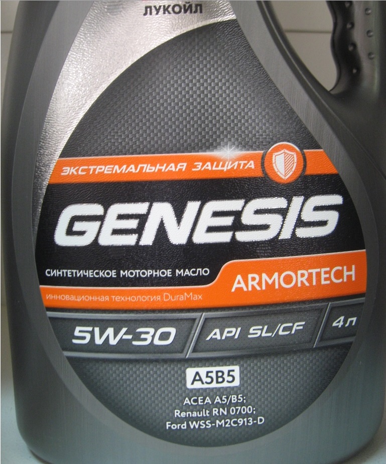

У Лукойла из линейки Джинезис нет нашего 5в30, есть, но допуски не наши.
А это что за такое тогда?

У лукойла всё есть - че им этикеток чтоли жалко?

Зайдите на ветку форума о масле, увидите, что почти все параметры у нас другие, и rn 7010 ещё недостает.
Полностью соответствует только арматек 5в40 и полартек 0в40.

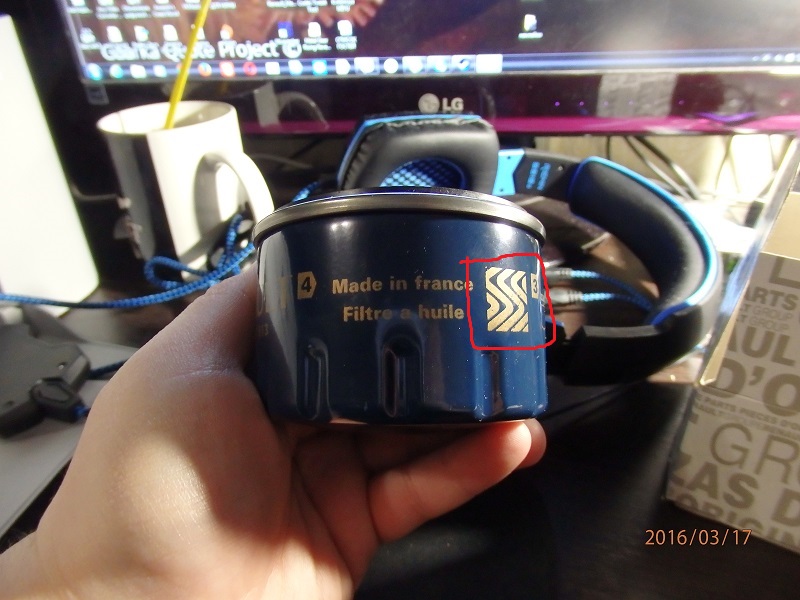

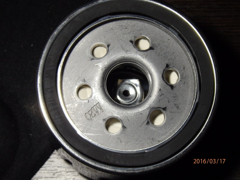

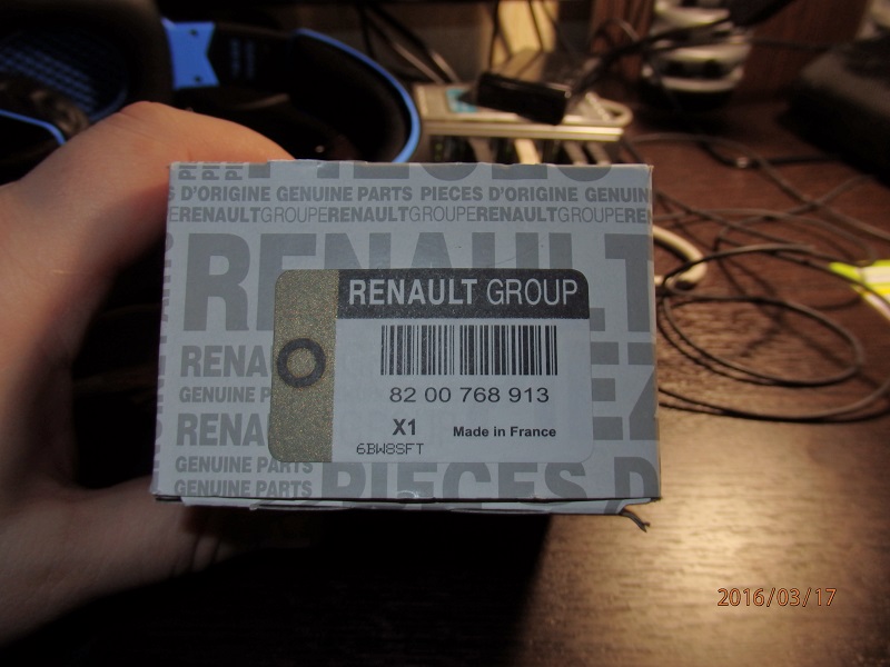

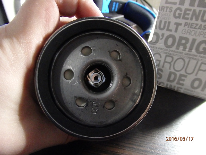

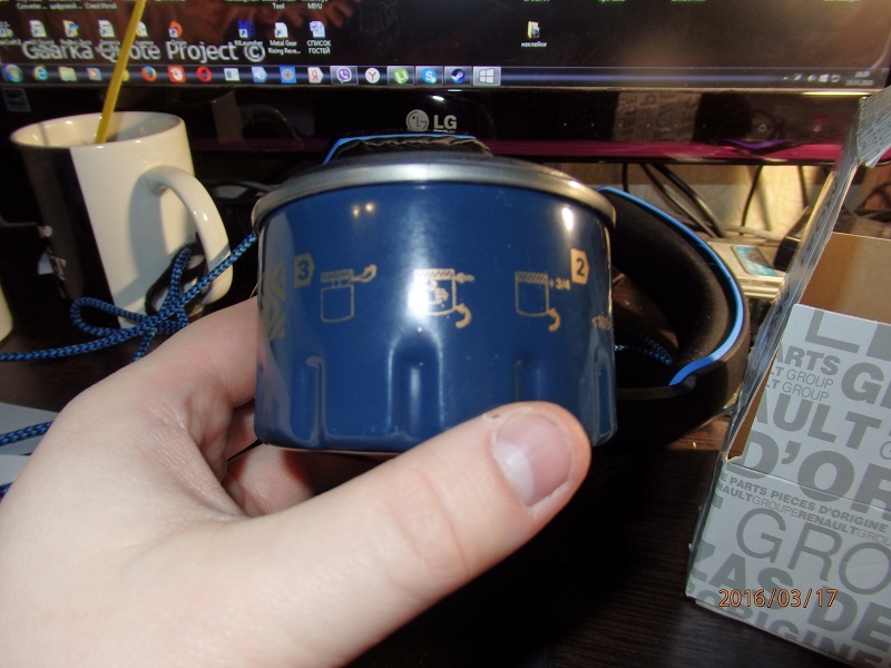

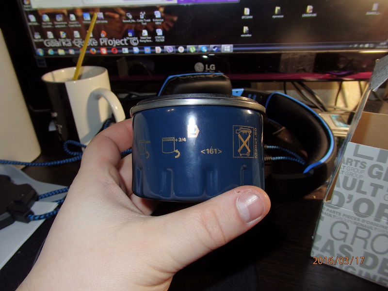

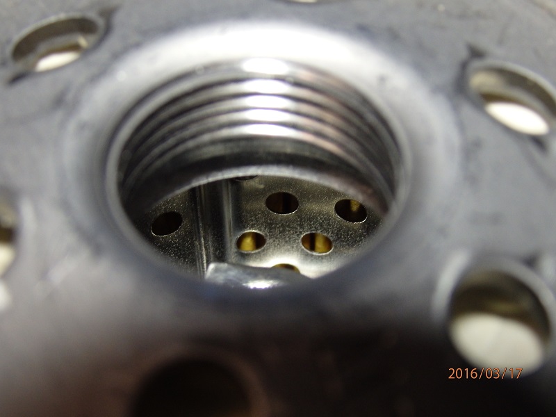

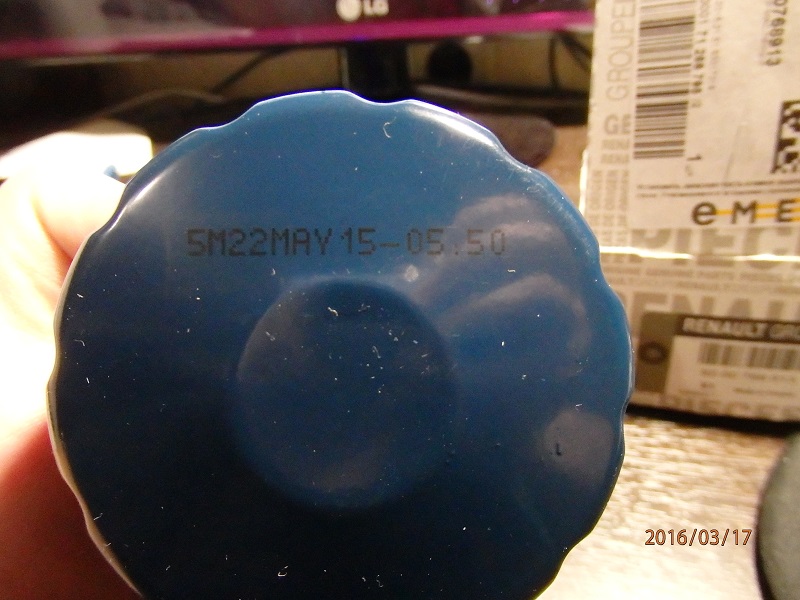

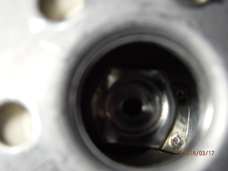

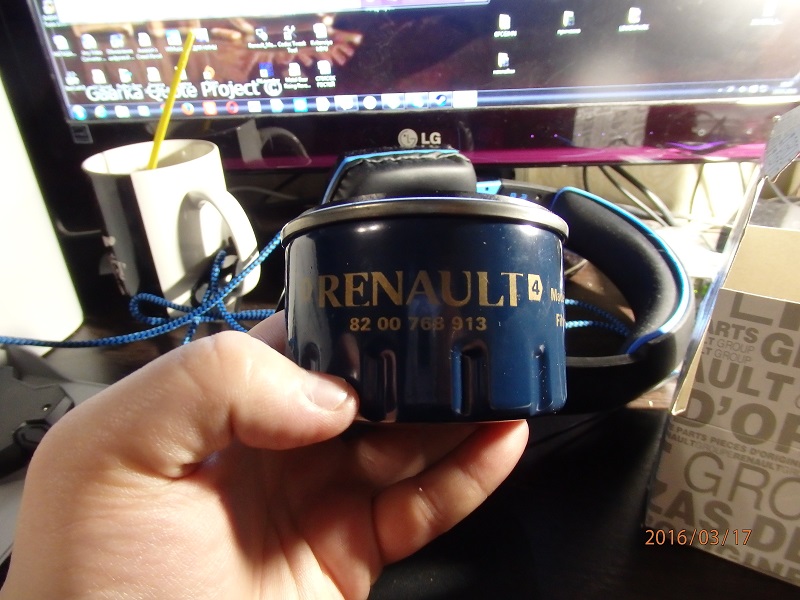

Добрый вечер. Сегодня забрал масляный фильтр в EMEX. Вроде оригинал, но при детальном осмотре возникли сомнения. Подскажите пожалуйста фильтр нормальный или подделка. И если подделка то как её сдать обратно?
Подделка. Признаки:
1)На коробке вместо запятой должна быть палочка прямоугольная.
2) Двухцветный перелив этикетки, если судить по фото.
Фото с правильной "запятой"
http://www.dusterclubs.ru/vb/attachm...1&d=1457931202

Подделка. Признаки:
Зигзага нетууу!

Зигзага нетууу!
Самое главное отличие оригинала от подделки.
Зато на корпусе нарисовали)

Сообщение от briancev Посмотреть сообщение
Так то да, но есть нюанс - оригинальные Пурфлюксы, изготовленные в Китае идут без "зигзага".

Сообщение от Bizet Посмотреть сообщение
Тут вроде как из франции, плюс фото выше, если он корпусе нарисован, то это само собой подразумевает наличие зигзагообразной укладки.
