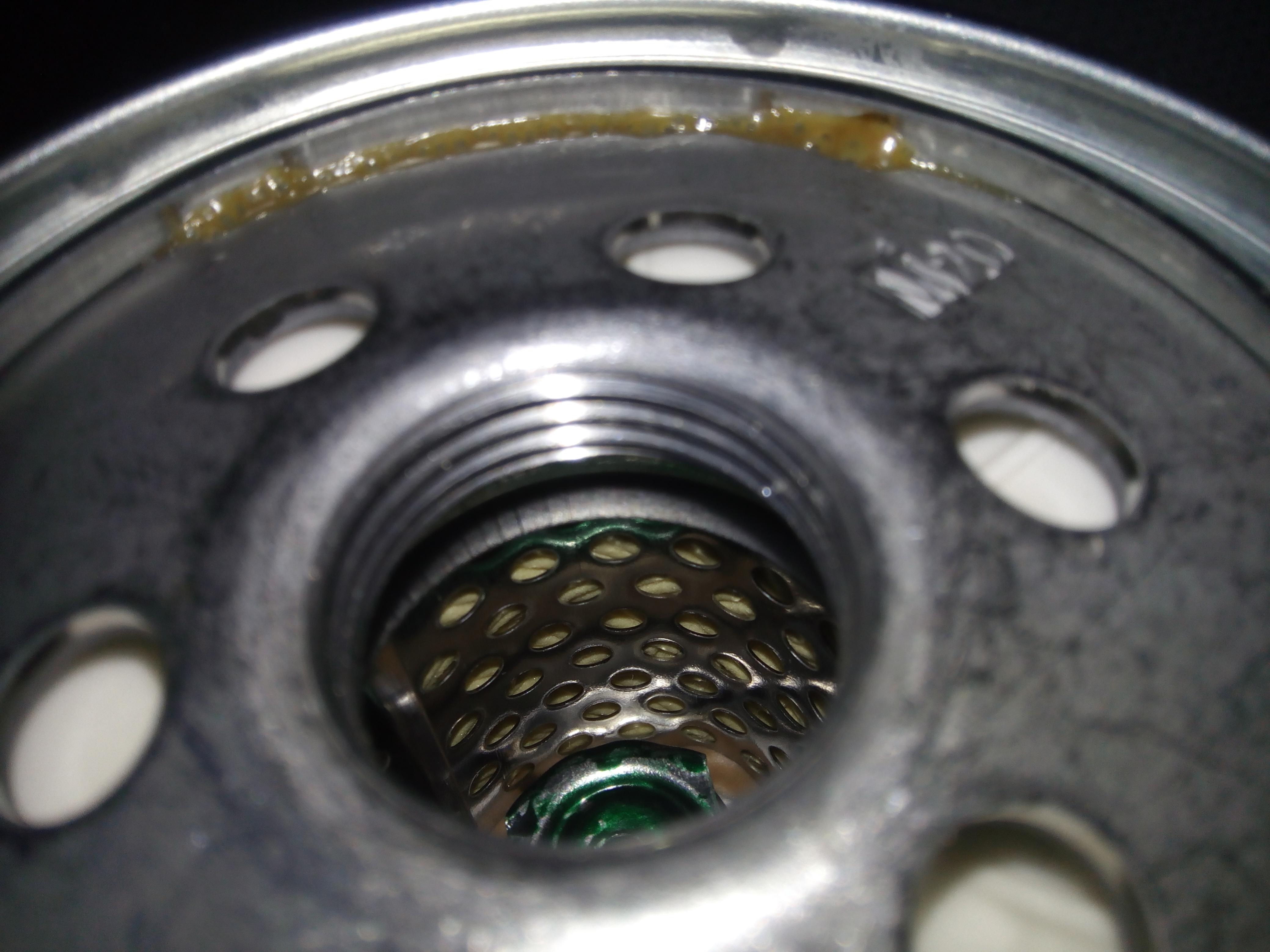

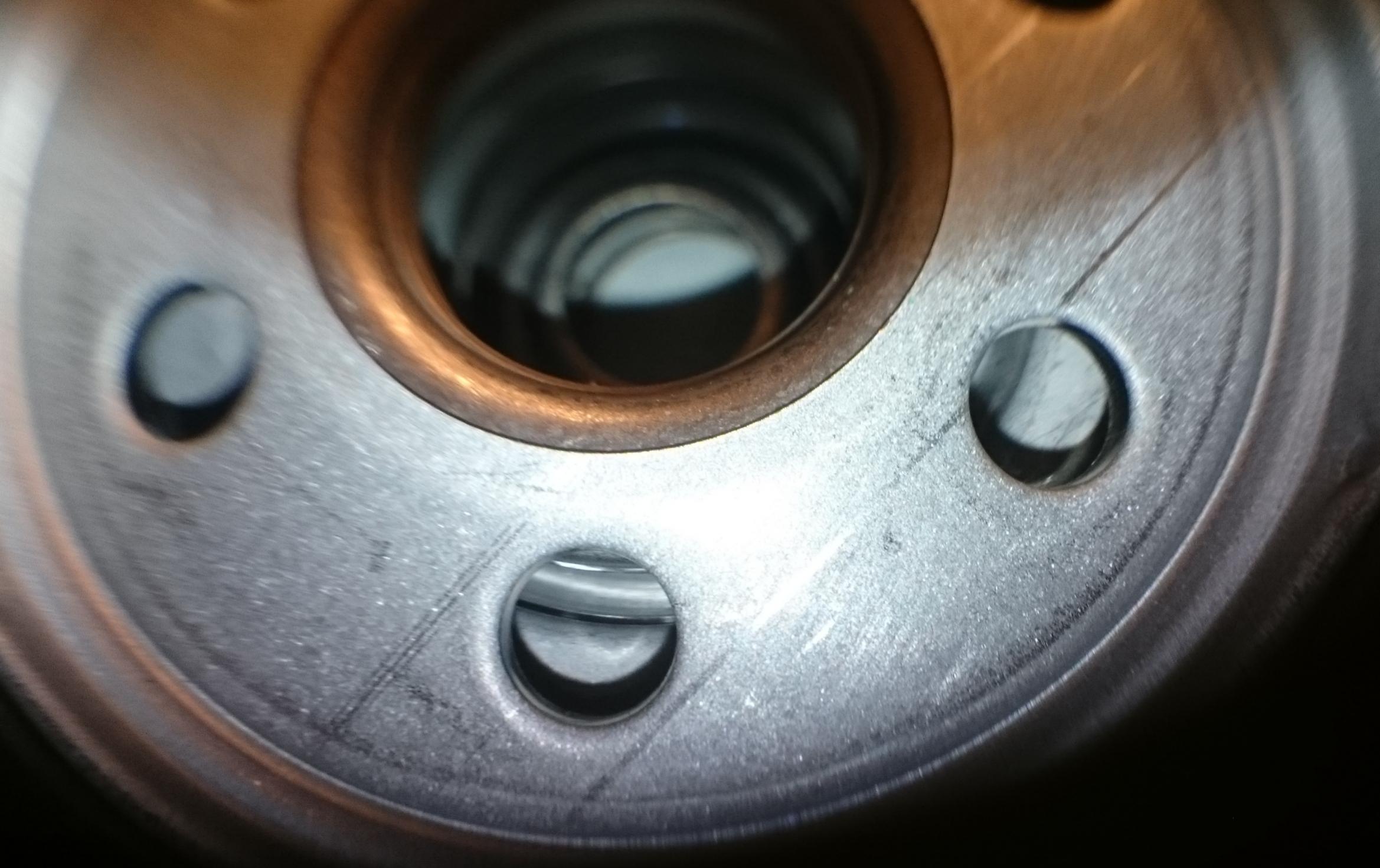

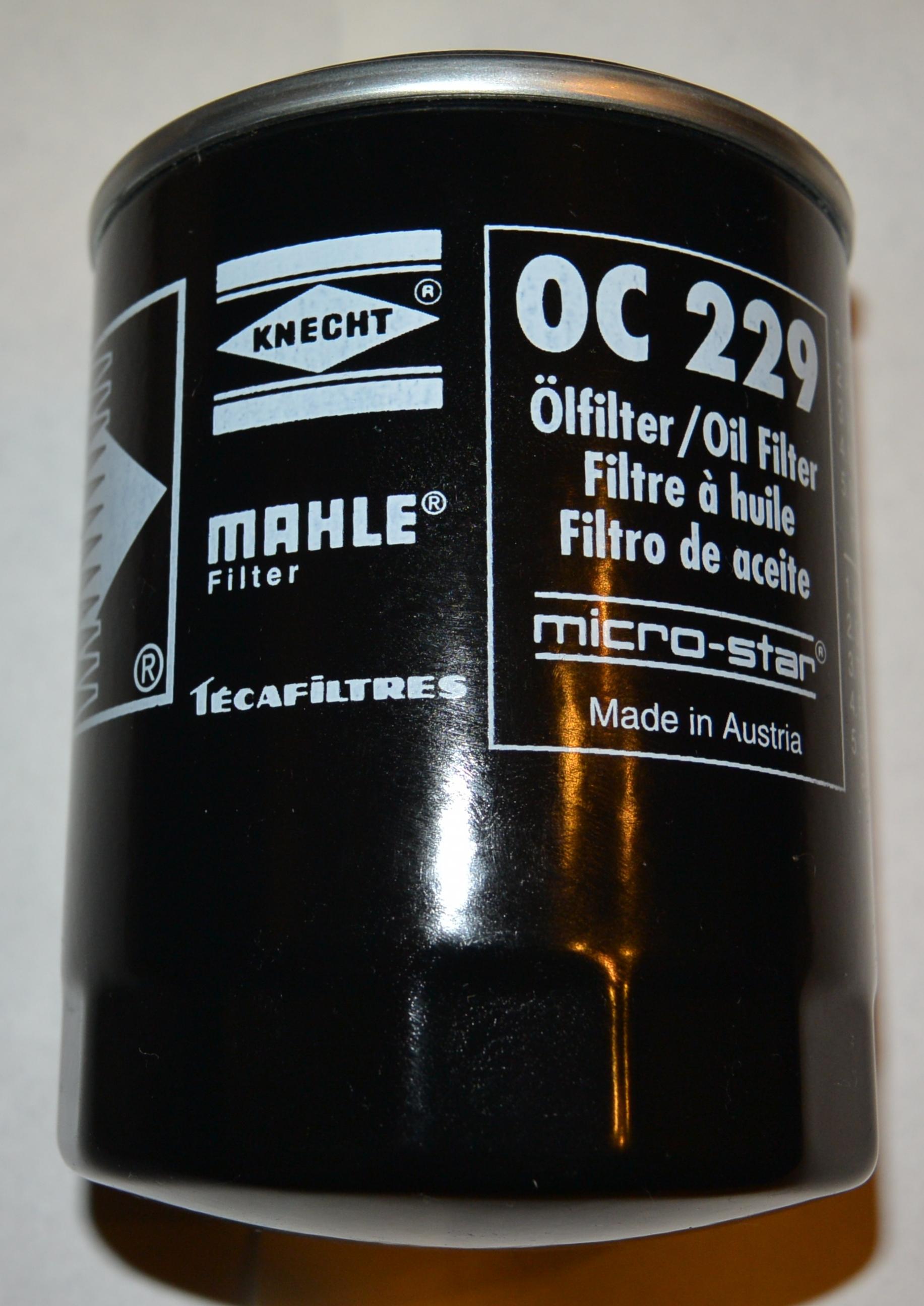

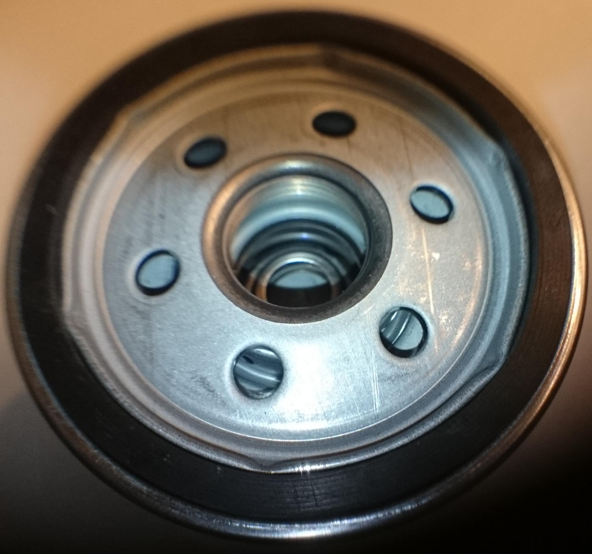

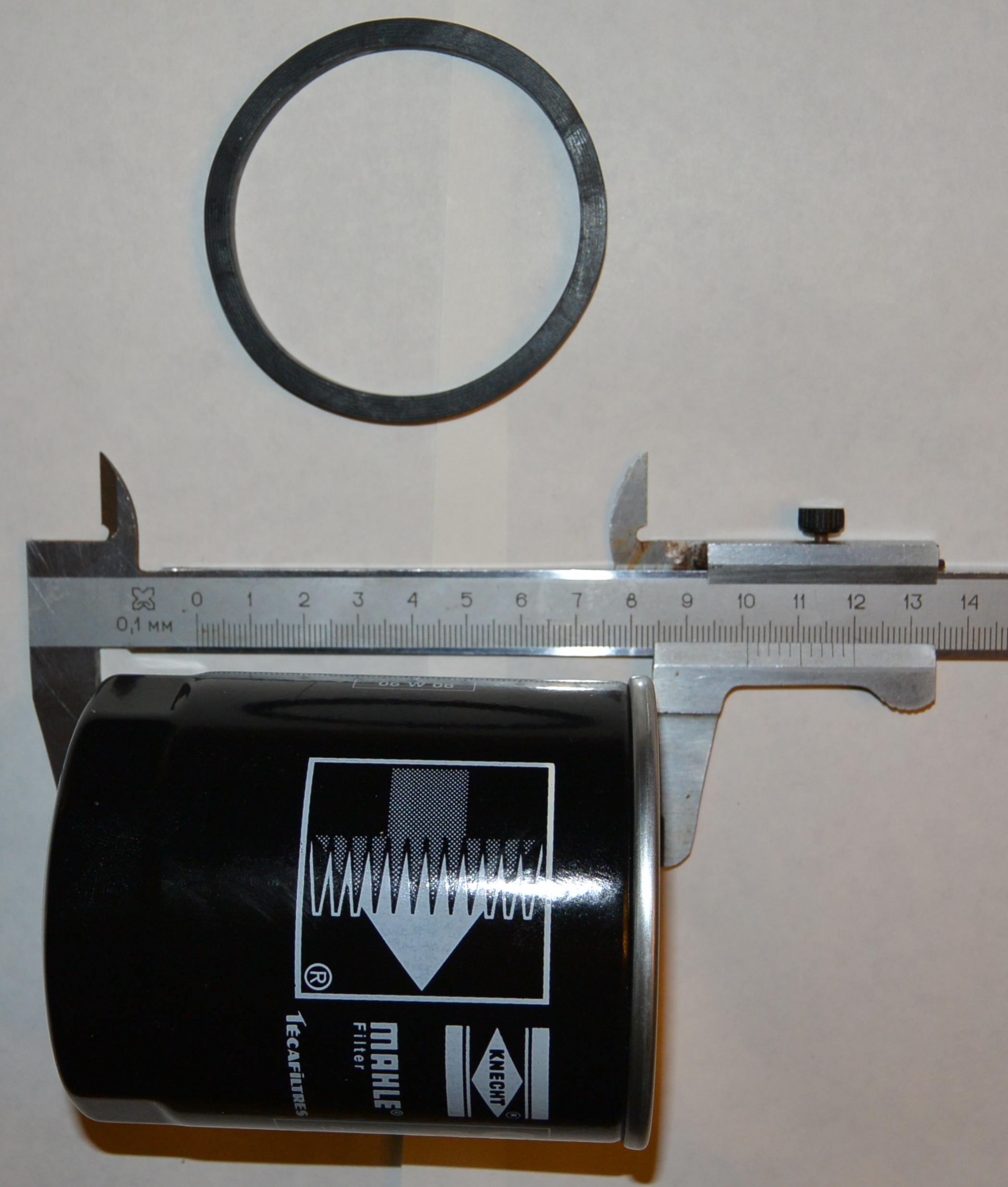

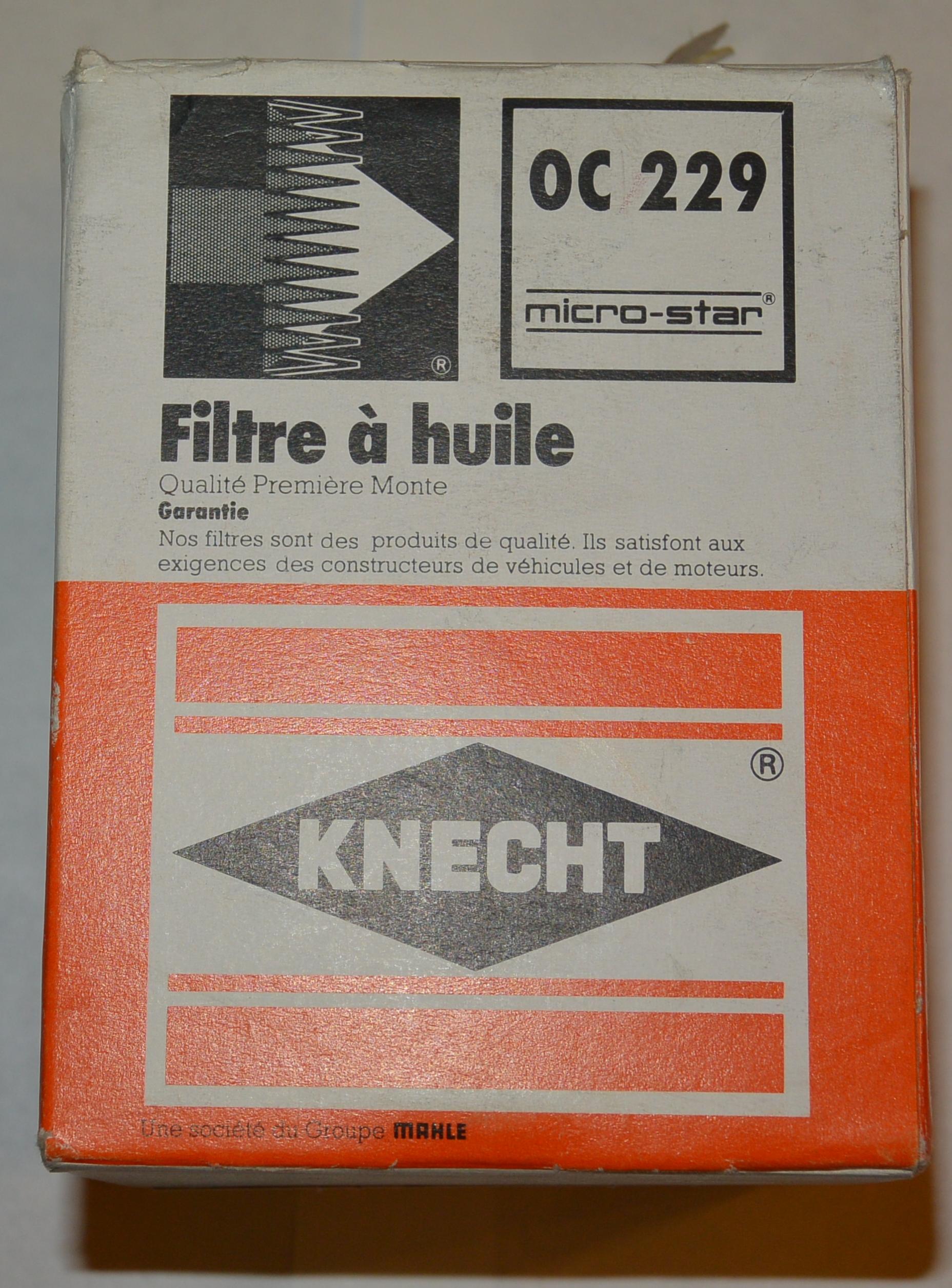

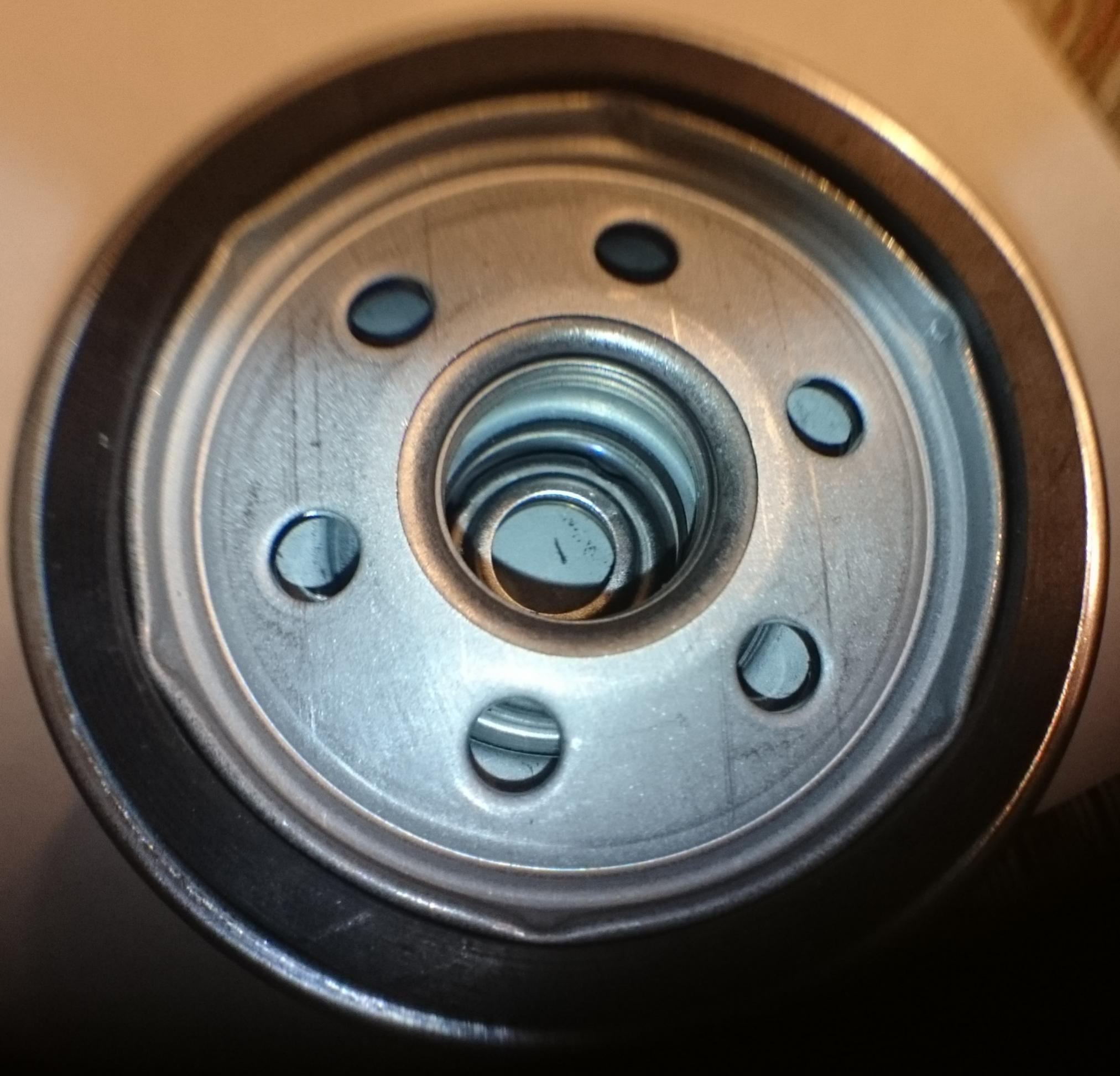

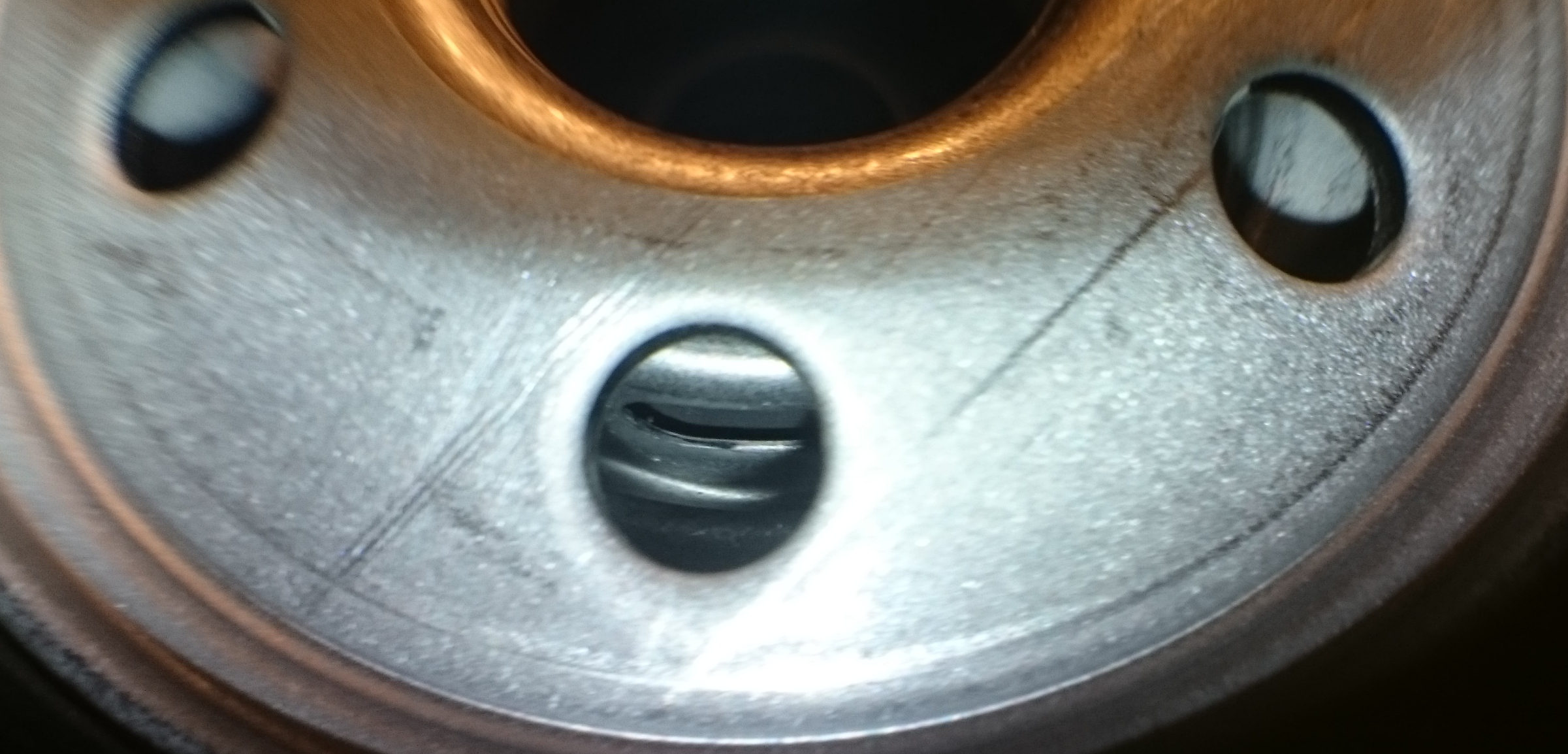

Фильтр BOSCH (F026407022) пробег около 4т.км. + масло Elf Evolution 900 SXR 5W-40 (194877) = https://youtu.be/MmuLU6hCet4
Думаю попробовать BOSCH на KNECHT OC229 поменять , вроде по параметрам подходит, только более длинный, но смущает не длина (может влезет), а визуальное отсутствие дренажного клапана и не видно фильтрующего элемента :

Сообщение от Борян Посмотреть сообщение
http://www.motorenteile.mahle.com/eu...?filterId=1430

Сообщение от Борян
Этот не подойдет, не во всех фильтрах есть обратный клапан, в некоторых движках встроен обратный клапан, поэтому в фильтре он не нужен.
У нас этот клапан только в фильтре, в OC229 его нет.
Но в данном случае еще и высота смущает. На штангеле у вас и 90 мм не будет с резинкой, а на сайте, который предоставил hiker51, высота H:101.0 мм и h: 99.5 мм
У него еще и принцип действия другой, он вращается как сепаратор, да и перепускной 2,2 бар.
У него и цена должна быть тыщу р. с хвостиком.

Сообщение от Stashod Посмотреть сообщение
В автодоке от 371р.: http://www.autodoc.ru/Web/price/art/...og=on&access=2
Хочется поставить фильтр бОльшей производительности , чтобы площадь фильтрующего элемента была больше, из за этого и корпус больше будет, ищу подходящий

Я тоже хотел, но на практике, в тех, что у меня были, обратный клапан не держит и из-за большего объёма заполняется маслом дольше, лампа ещё дольше горит. Мне и маленького достаточно в принципе, меняю масло через 3 - 4 тыщи (весной и осенью), пробег около 8 ми тыщ в год. Умудряюсь ещё за 3-4 тыщи пару фильтров использовать, второй без замены масла. Так что мне фильтрующий элемент не важен, важен обратный клапан.
Обратный клапан в 229 есть - проверял продувкой.

Сообщение от a2b
Просто его не видно через дырки и на сайте как-то мутно про него написано.
---------- Добавлено в 18:30 ---------- Предыдущее написано было в 18:29 ----------
По лампе сразу видно будет...

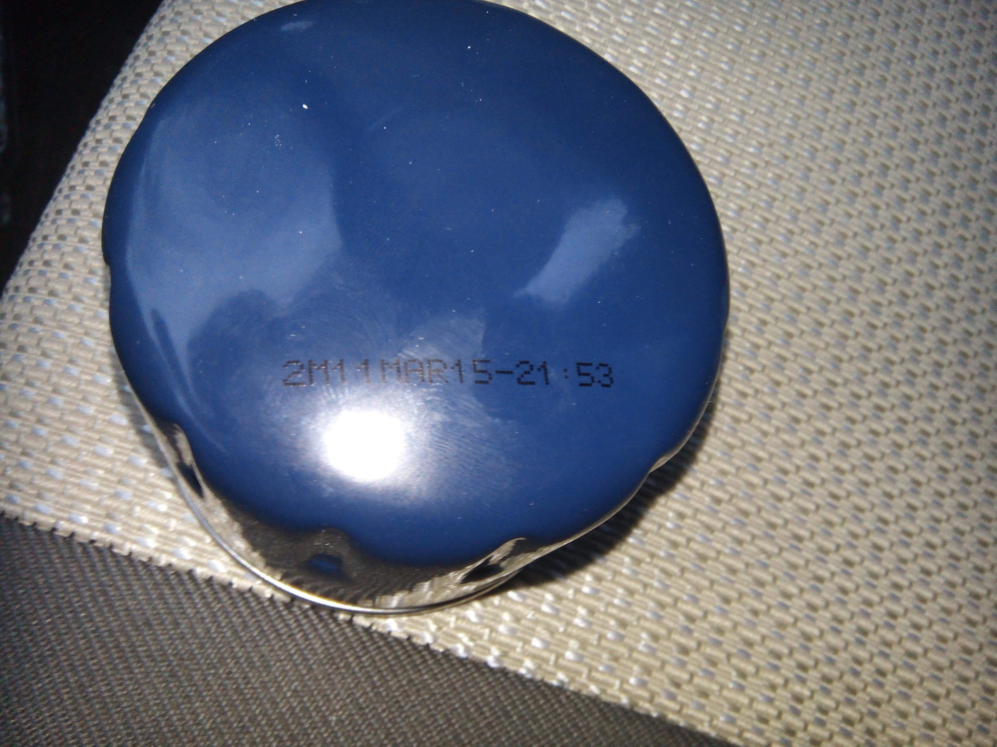

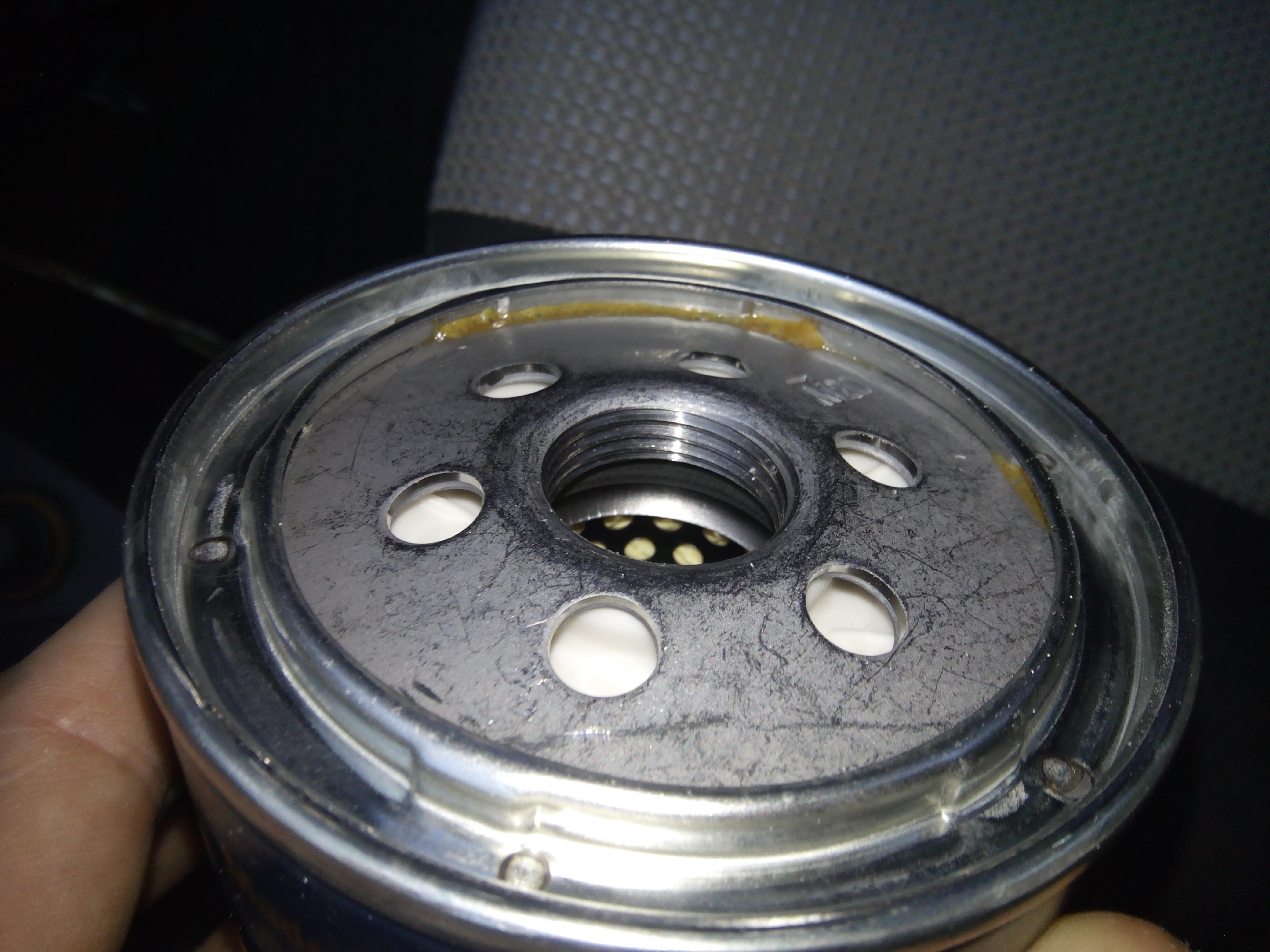

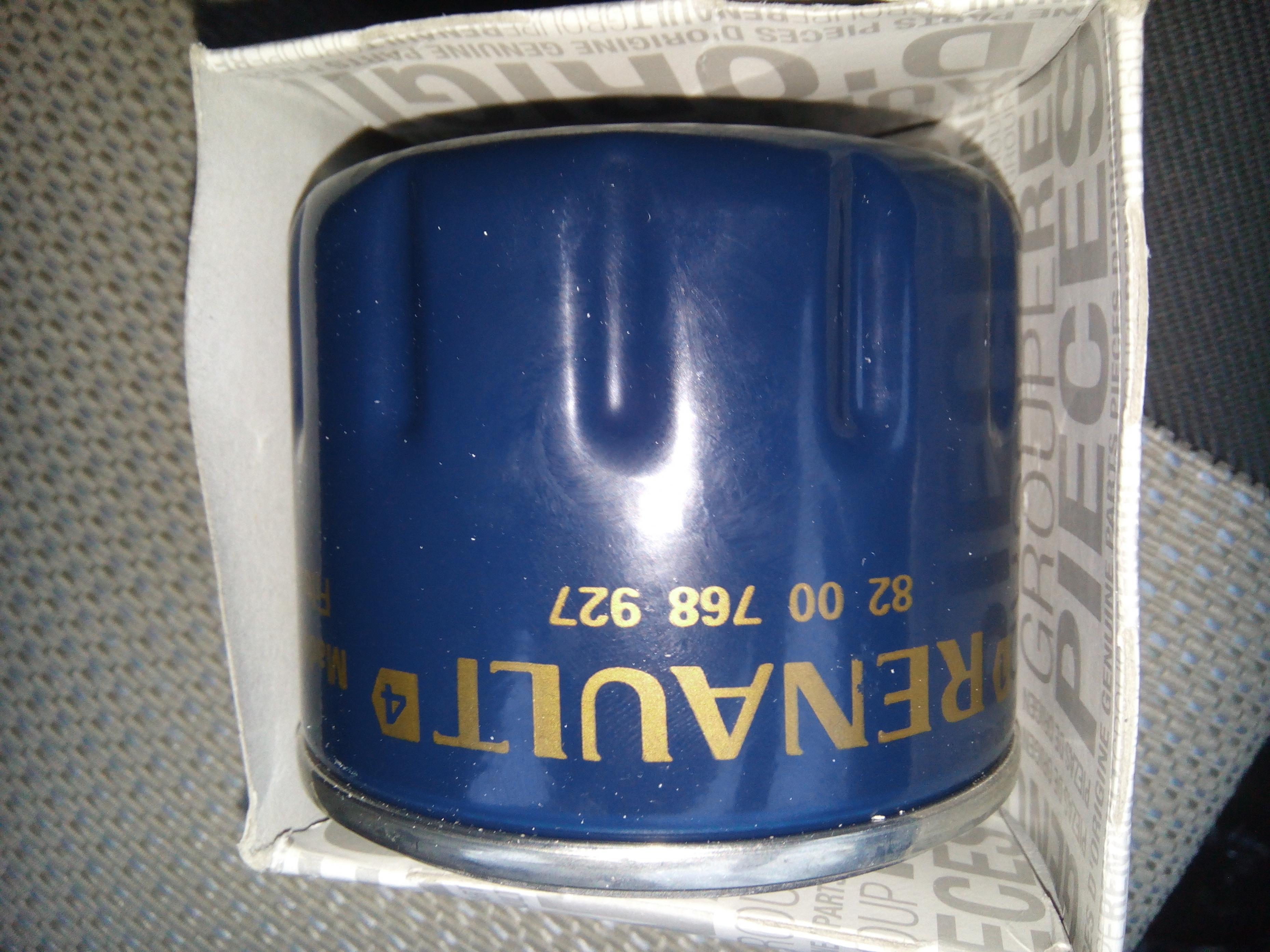

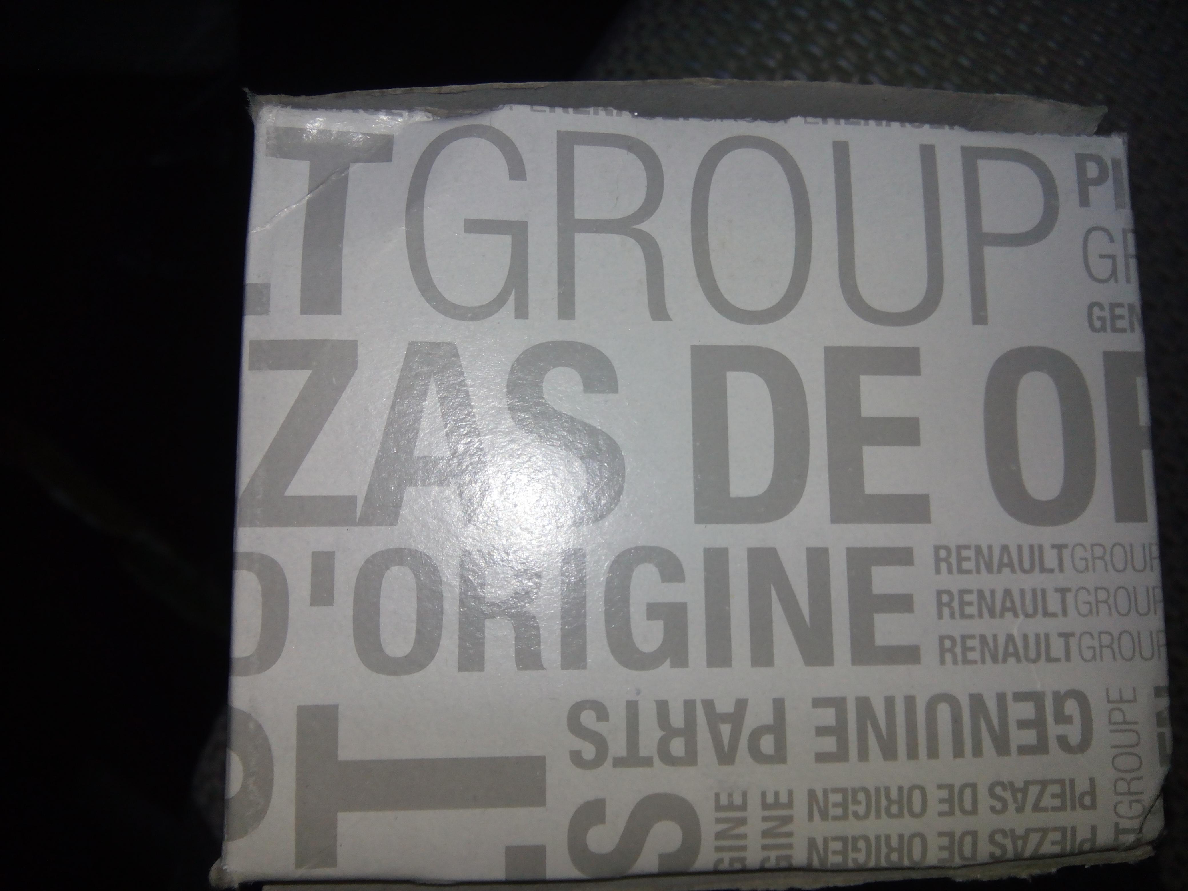

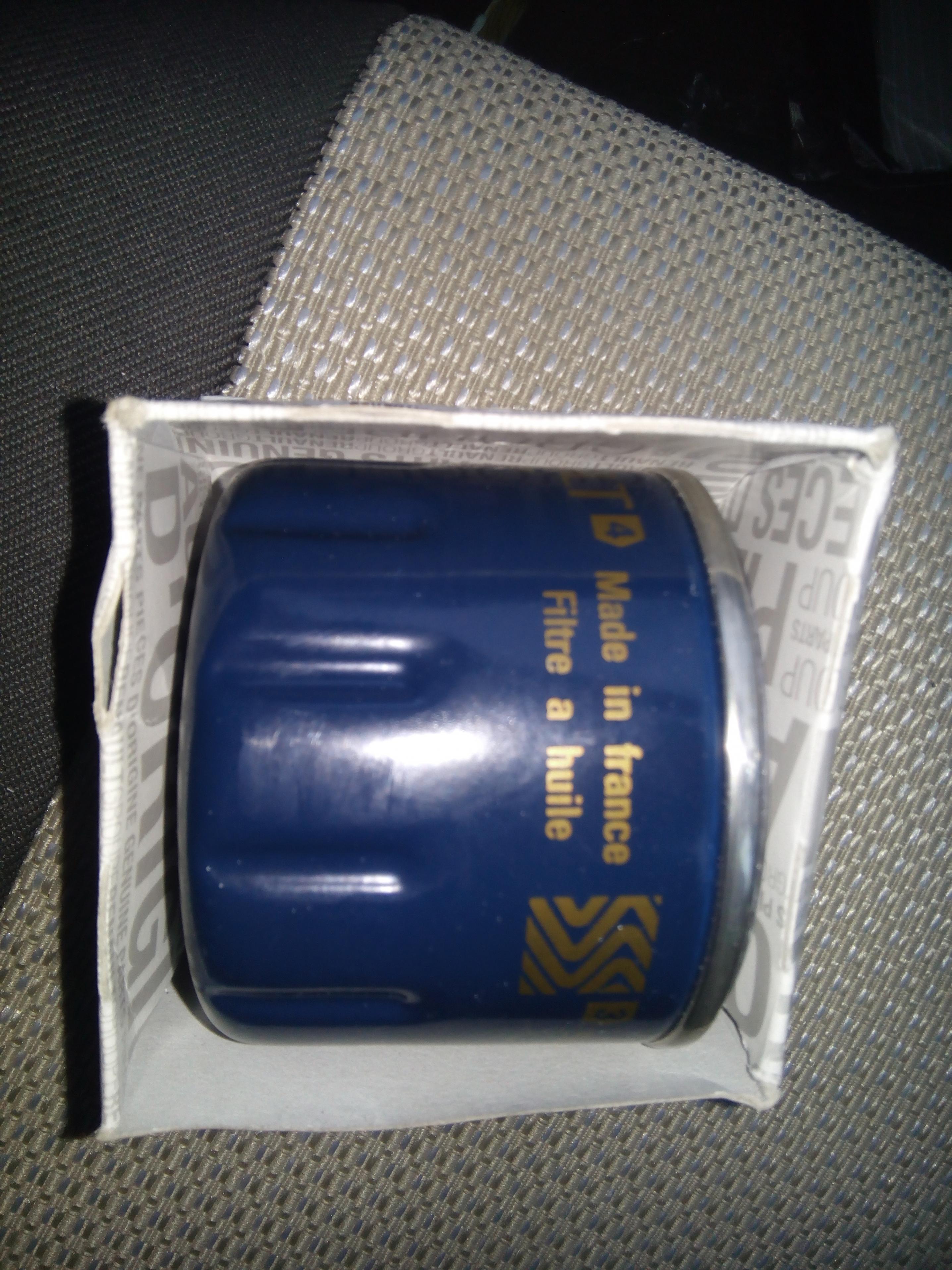

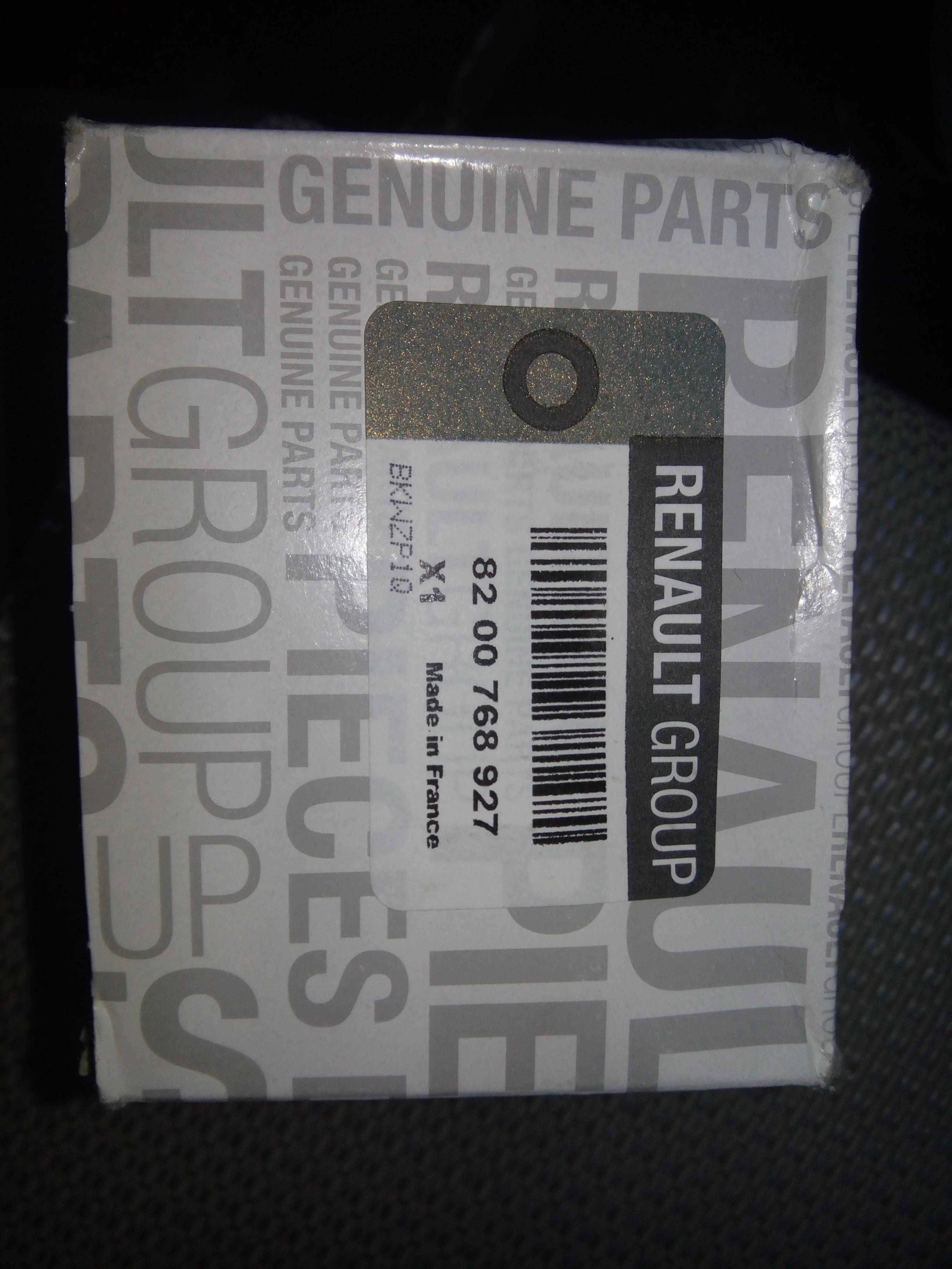

Прикупил сегодня вот такой фильтр в неоф. сервисе. Вроде, как настоящий. У официалов 587 руб, купил за 400 руб. Пока пробеги маленькие, решил масло менять ещё и между ТО неофициально. А то моточасов больше чем езды.

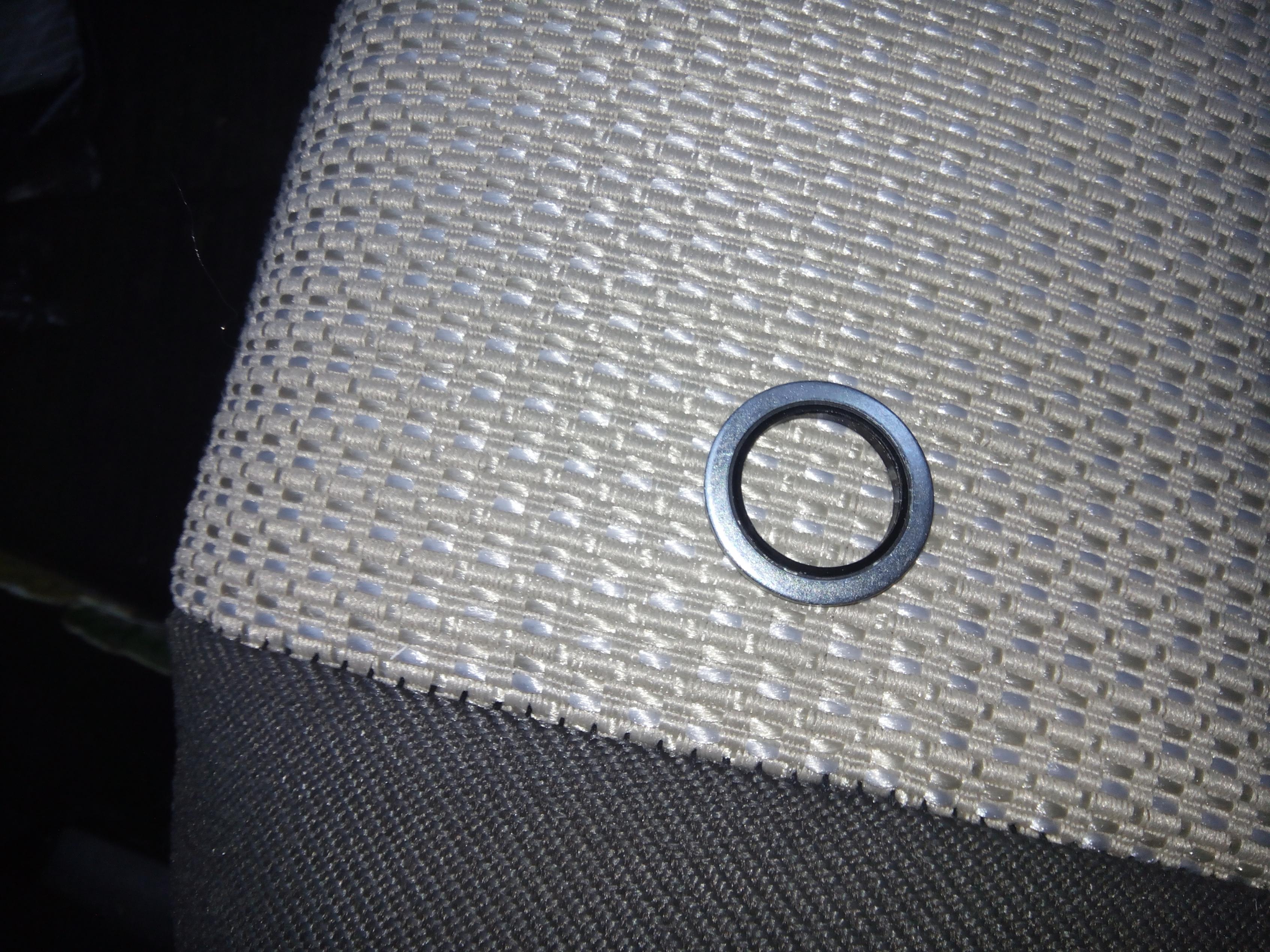

На всякий случай от такую прокладку пробки поддона:

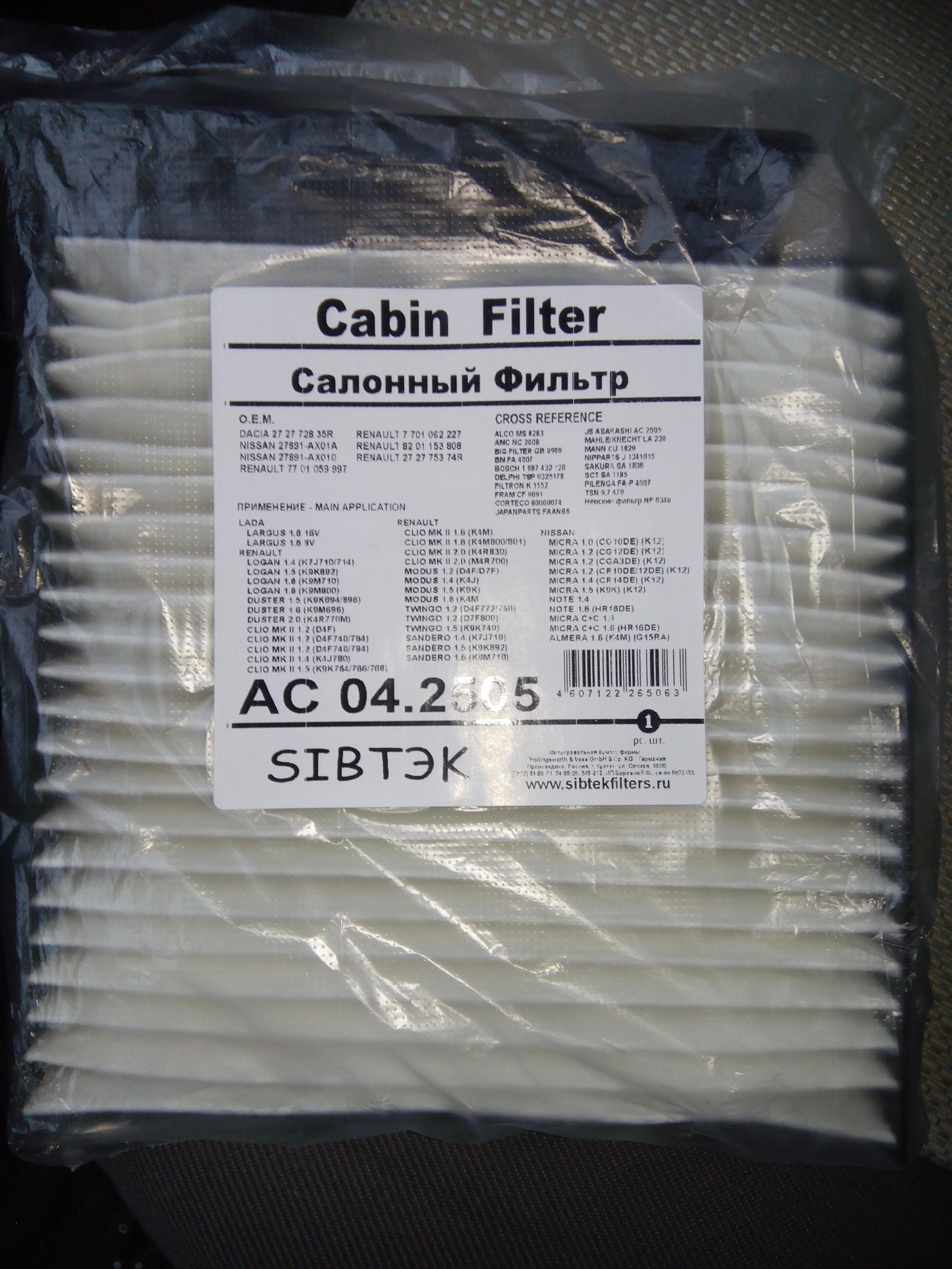

И заодно такие фильтры салона в Логан и дастер по 300 руб:
