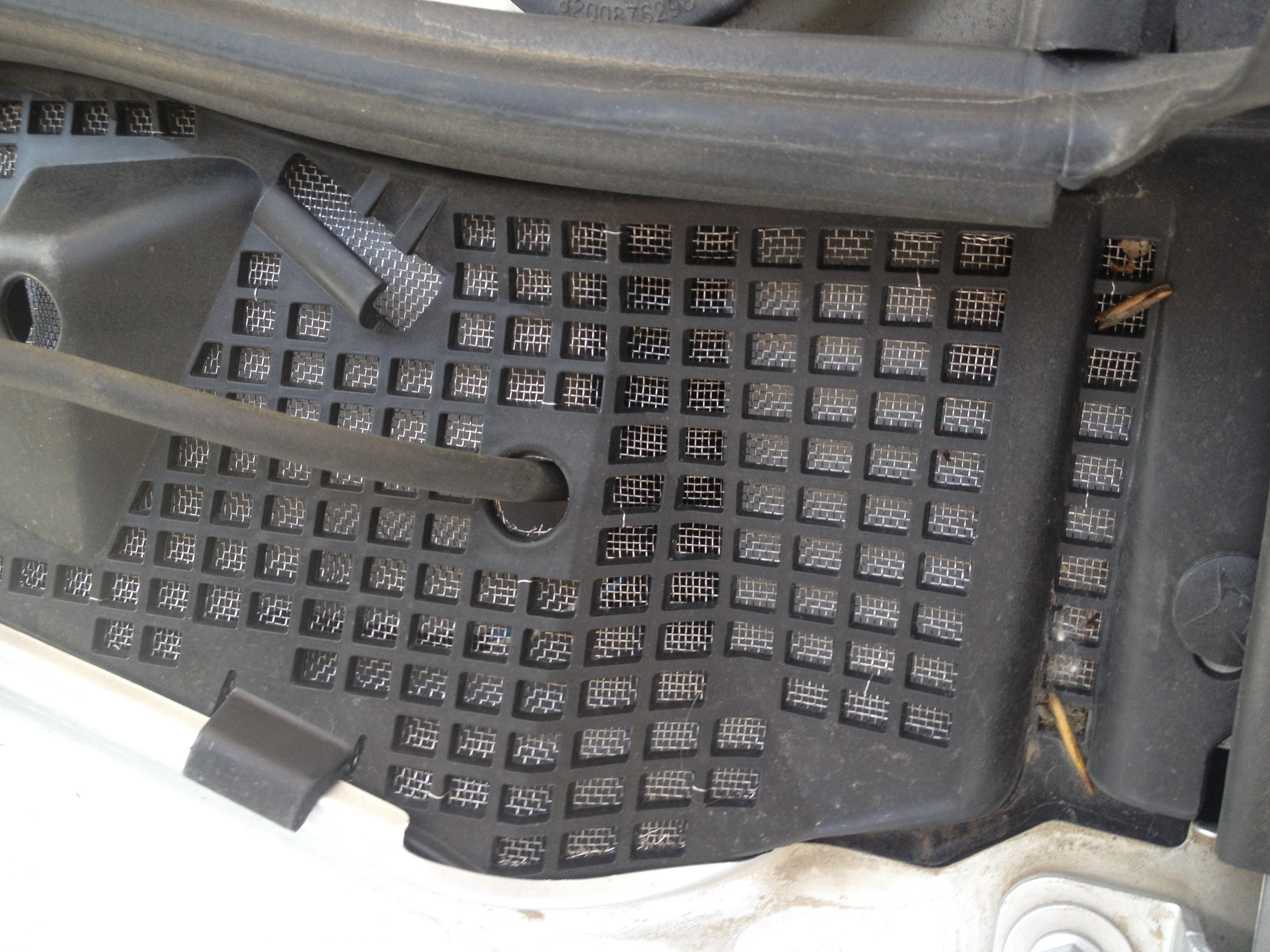

Мелкая сетка нержавейка. Немного поколотые пальцы, но навечно. Притягивал проволокой надерганной с остатков той же сетки. По краю сетки края подогнуты и забиты молотком, что бы не пушились. Сетка тянется в известных пределах повторяя изгибы пластмассовой решетки.
