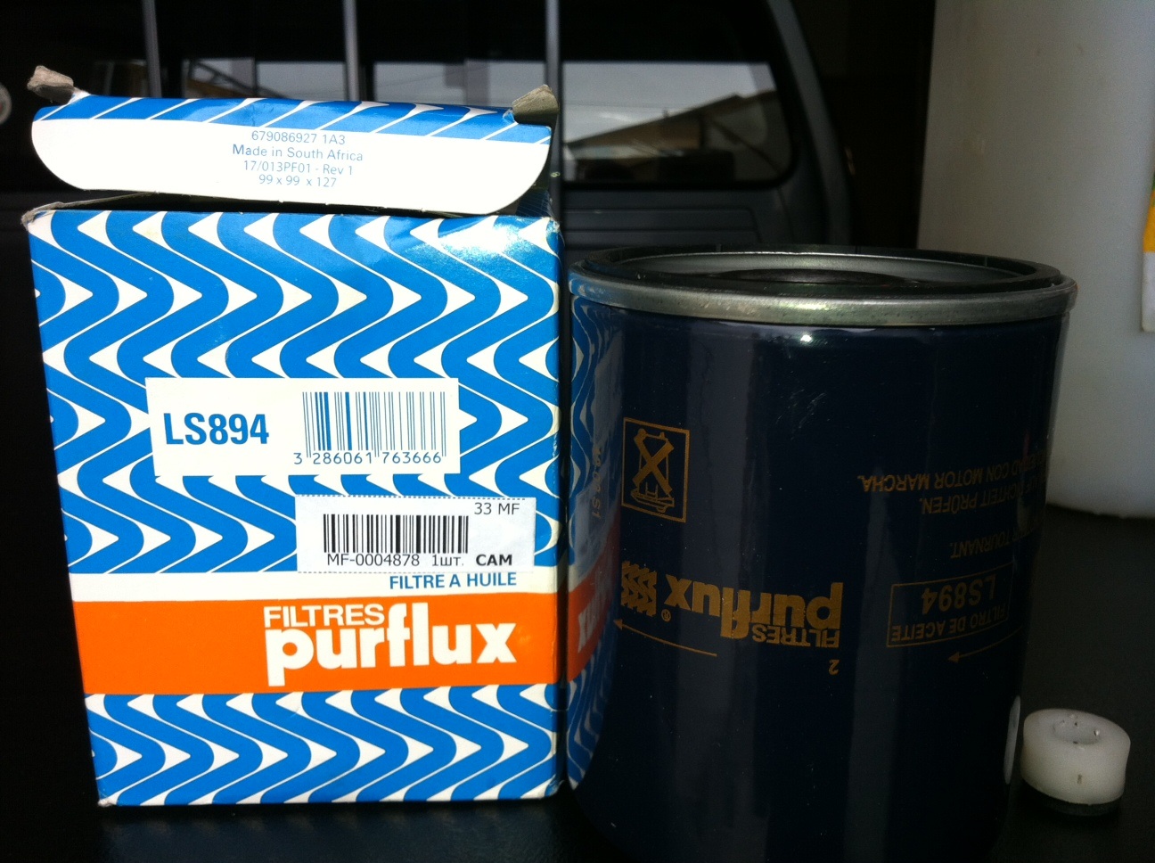

Допустим, но суть вопроса это не меняет, зигзаг форева, гармошку в топку.
Логотипы, раскраска коробки, все должно напоминать про их фирменную укладку.

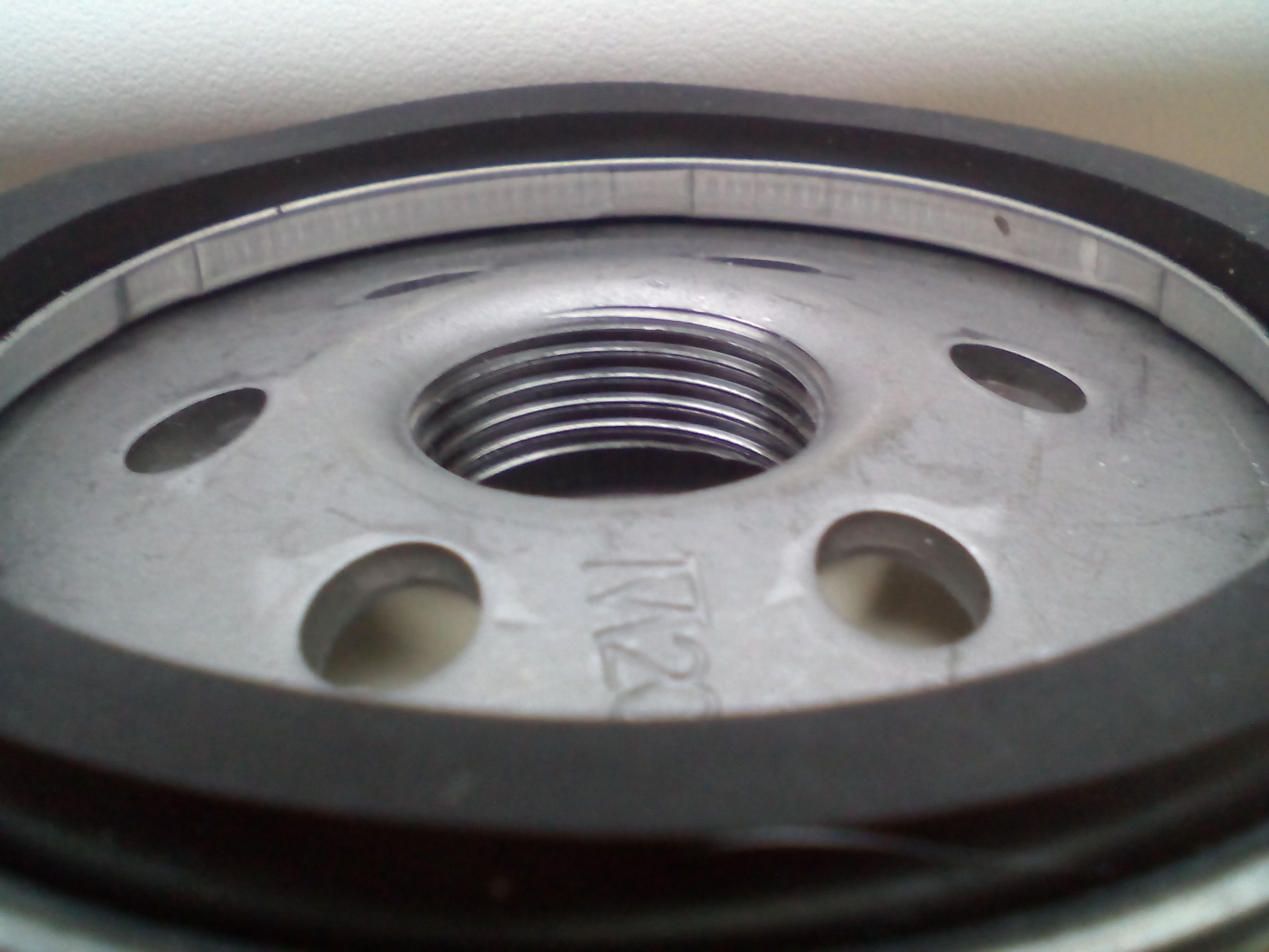

И ещё вопрос в догонку :
То что OC229 вращается как сепаратор это лучше или хуже и будет ли работать на дастере, ведь вращается как я понял от давления масла ?

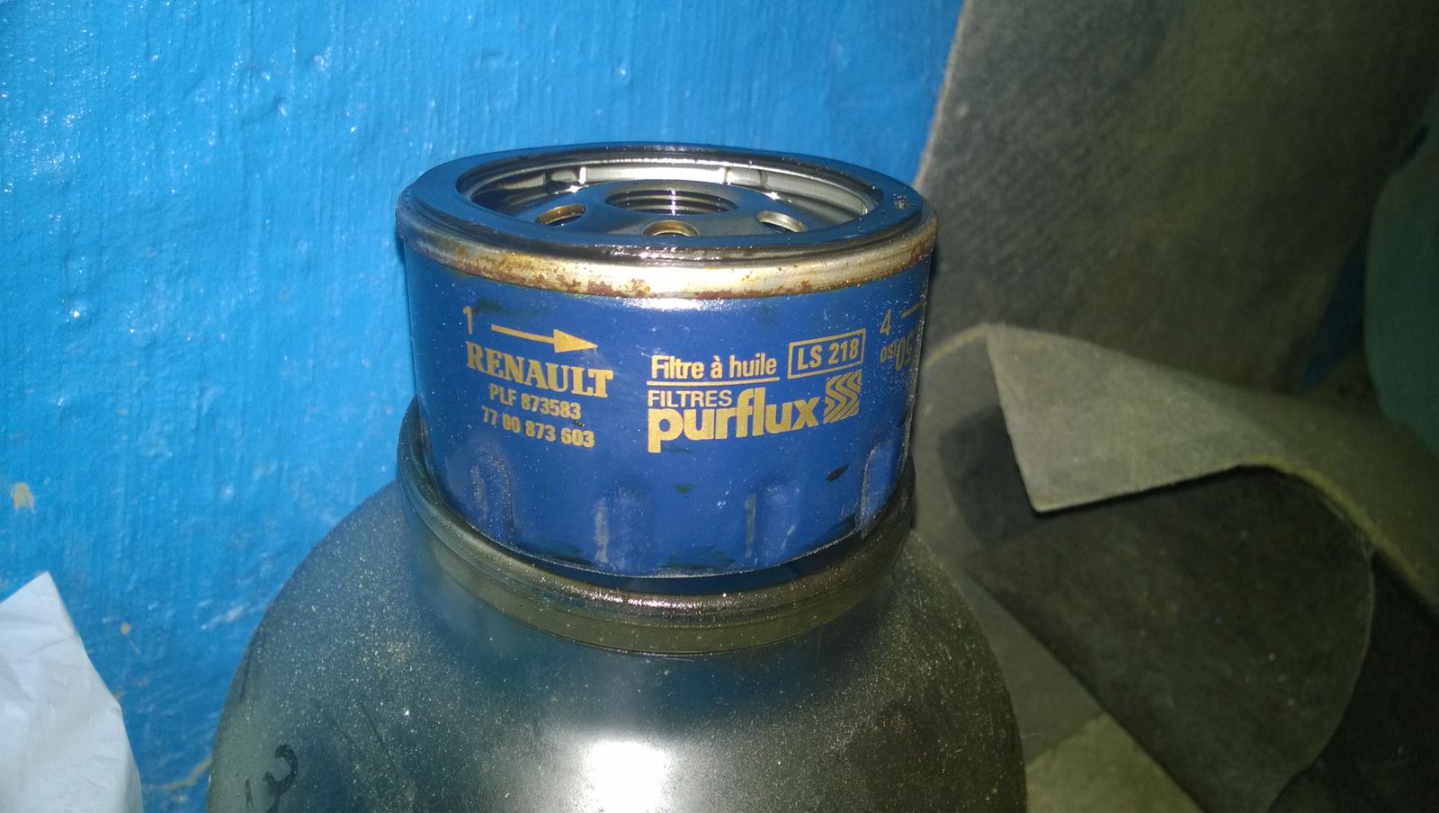

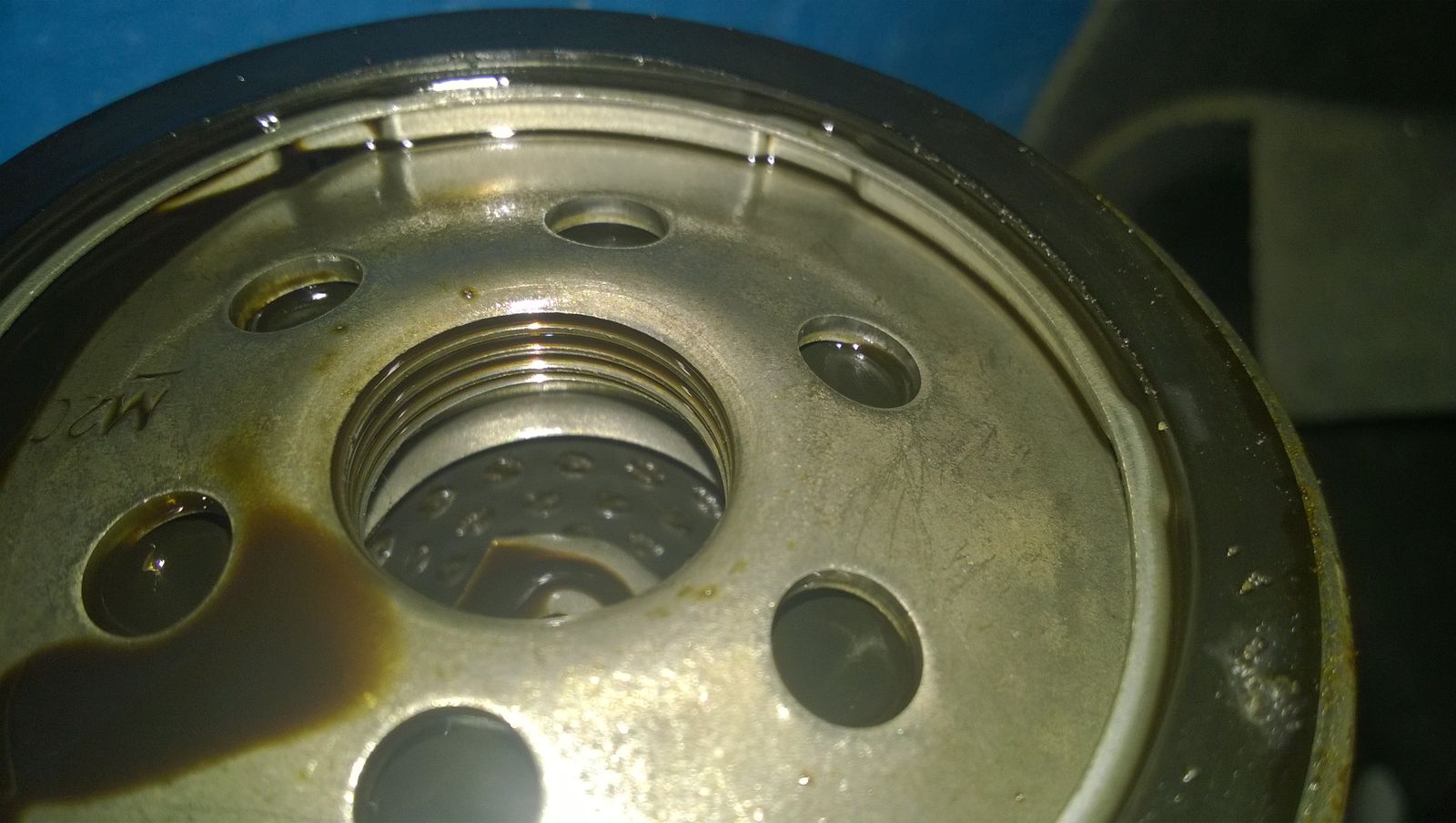

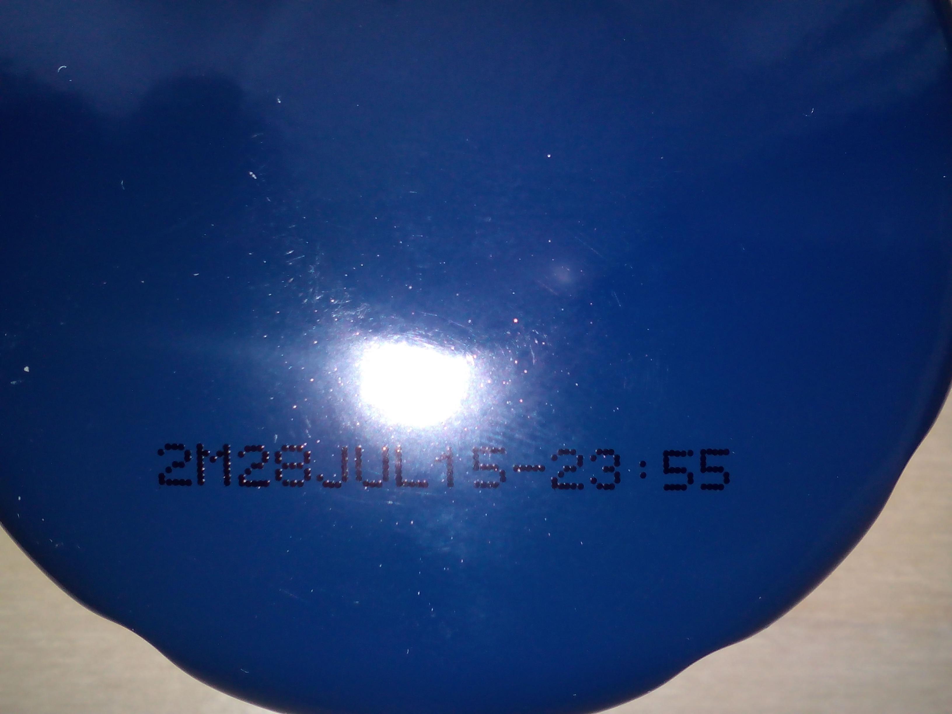

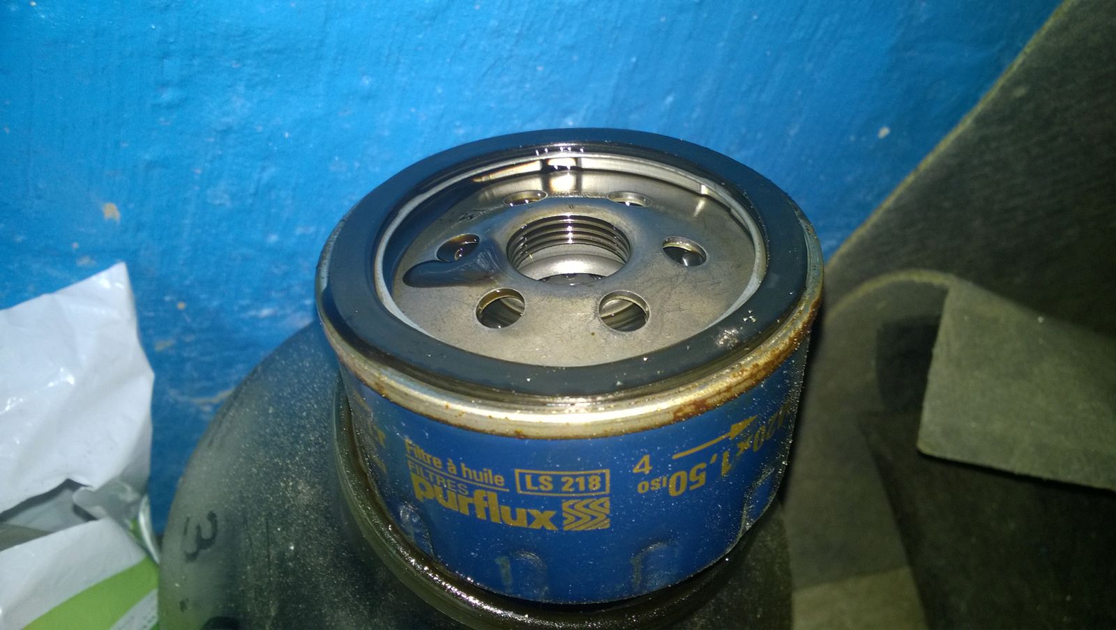

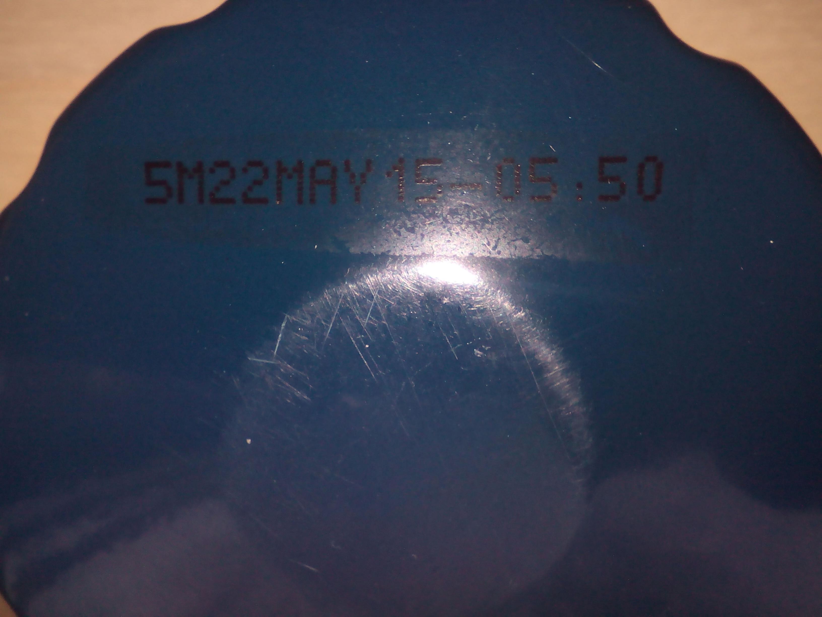

Дилерский от ОД после ТО-3 сфоткал, мб кому интересно.

Сообщение от mayorvs Посмотреть сообщение
Так это ж для 1.6, а в подписи у Вас 2.0?
Ну тут два варианта:
или такой и стоял, или же скорее всего положили в пакет и коробку не мой. Пара Дастиков были одновременно на ТО. Когда машинку принимал после замены масла, масляного фильтра не было, хоть и просил завернуть. Приемщик бегал за ним отдельно в рем.зону.

Сообщение от Борян
на дизелях же 2 бара давление
Да, пардон, не глянул на ваш движок. Подуйте в дырку с резьбой, из себя и в себя. На всяк случай. В себя воздух должен идти почти свободно, с небольшим усилием. От себя идти не должен вообще (если идет - ставить нельзя), так проверите наличие обратного клапана.
А по фильтрующему элементу сами смотрите, может он фольгой просто закрыт, может другая технология...

Сообщение от Stashod
У меня оригинал...913 не пропускает воздух на Р и на разряжение тоже...клапан-белый силикон...

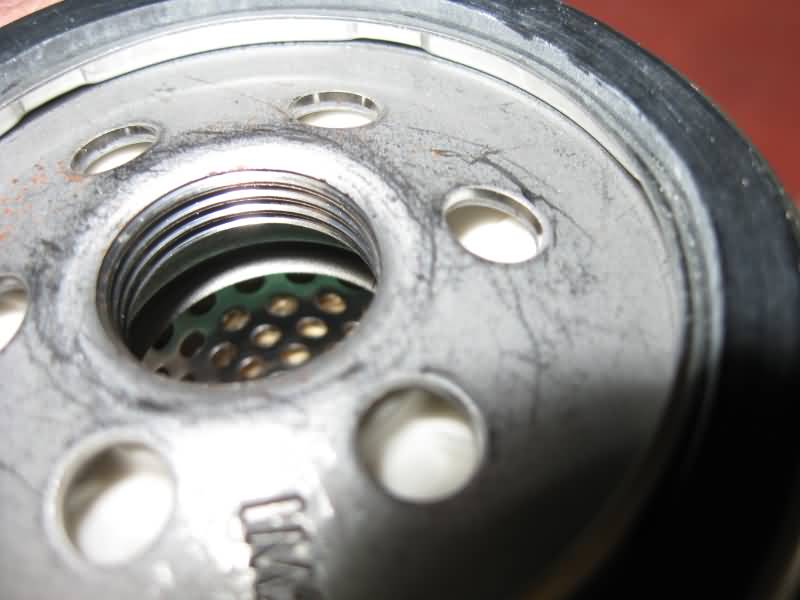

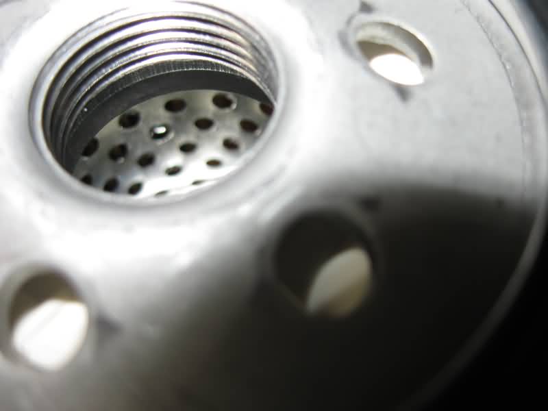

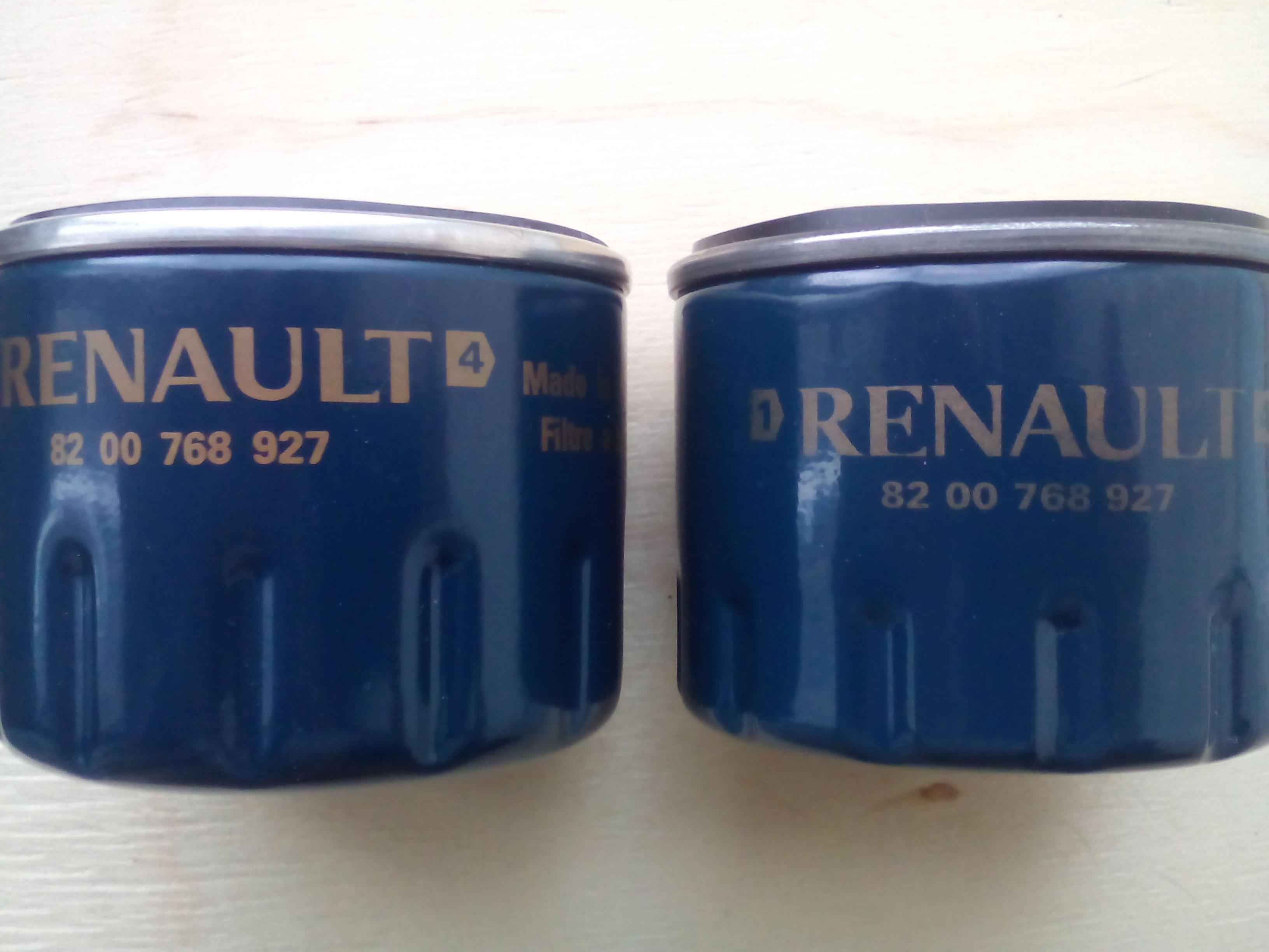

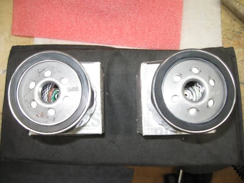

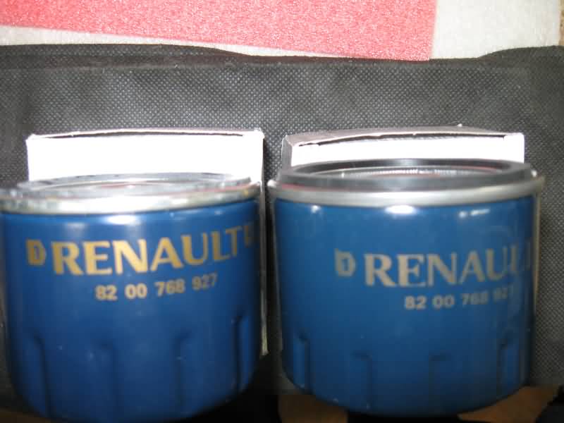

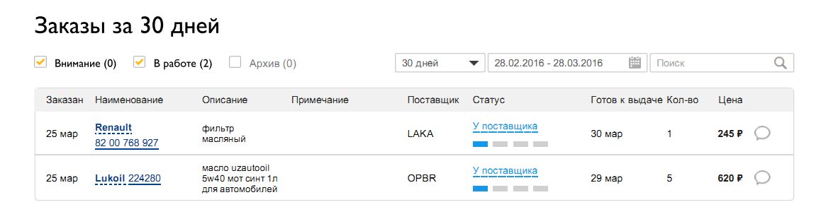

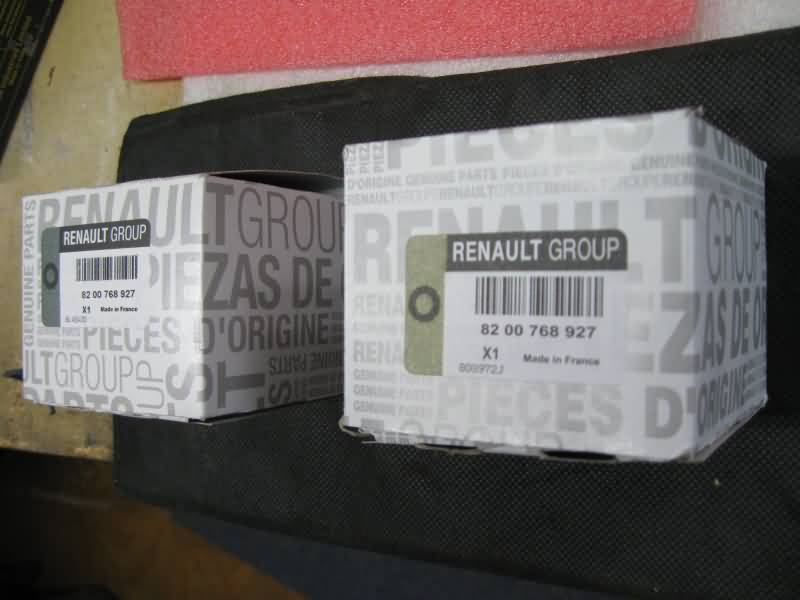

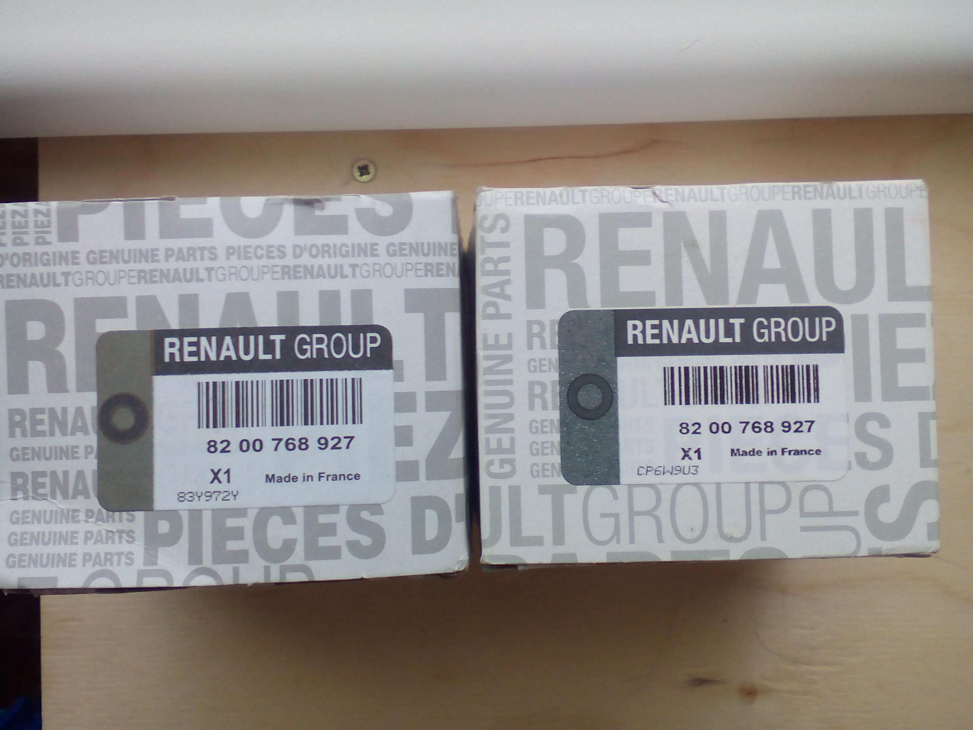

К маслу по акции добавил МФ - "сыграл на понижение" - фильтр из заказа не просто подделка, но еще и с брачком-с: обратный клапан не держит. Не мог не сравнить его с имеющимся оригиналом.
На фото слева настоящий - промокашка зигзагом, справа фейк - промокашка гармошкой. На упаковке после D штрих, как на оригинале (читают форум), но отличия в цвете и типе шрифта остались. На корпусе фейка печать нечеткая, дата производства на дне в матовом ореоле (как переводная картинка). Отличаются размеры выштамповки под съемник, просечки сетки перед промокашкой.
У поставщика "их еще есть", будьте бдительны!

Сообщение от a2b Посмотреть сообщение
Ребят взял такой же у этого поставщика что делать, все аналогично обратный клапан не работает, туда сюда вдувается свободно еще и корпус и коробка потертые((

а название поставщика можно в студию?

Сообщение от rotas Посмотреть сообщение
Магазин - ЕМЕХ, поставщик - в бланке заказа.
В магазине помогли оформить претензию, оч. кстати оказалось наличие оригинала МФ, взятого ранее там же, и по минимальной на тот момент цене.
цена не наводила на мысли ?
При наличии выбора разница в ценниках наводит на мысли об АППЕТИТЕ

Сегодня съездил в 2 магазинчика, более менее надежных. В первом предложили такие-же фейки, как мне прислал АВТОДОК один в один. Бумага гармошкой клапан на продув не держит и тд. И уверяли,что берут их у ОФ. дилера!!! Во втором из всех предложенных только один оказался не левый - (я так думаю). Датированный июлем 2015г. Сказали завалялся. Купил за 400р. Вот сравнил как коллега a2b Все признаки те-же. Полоска с кружком на оригинальной коробке переливается четко. На подделке как-то не понятно. И бумага серая. Штамповка абсолютно другая. И клей не выступает как на оригинале.
