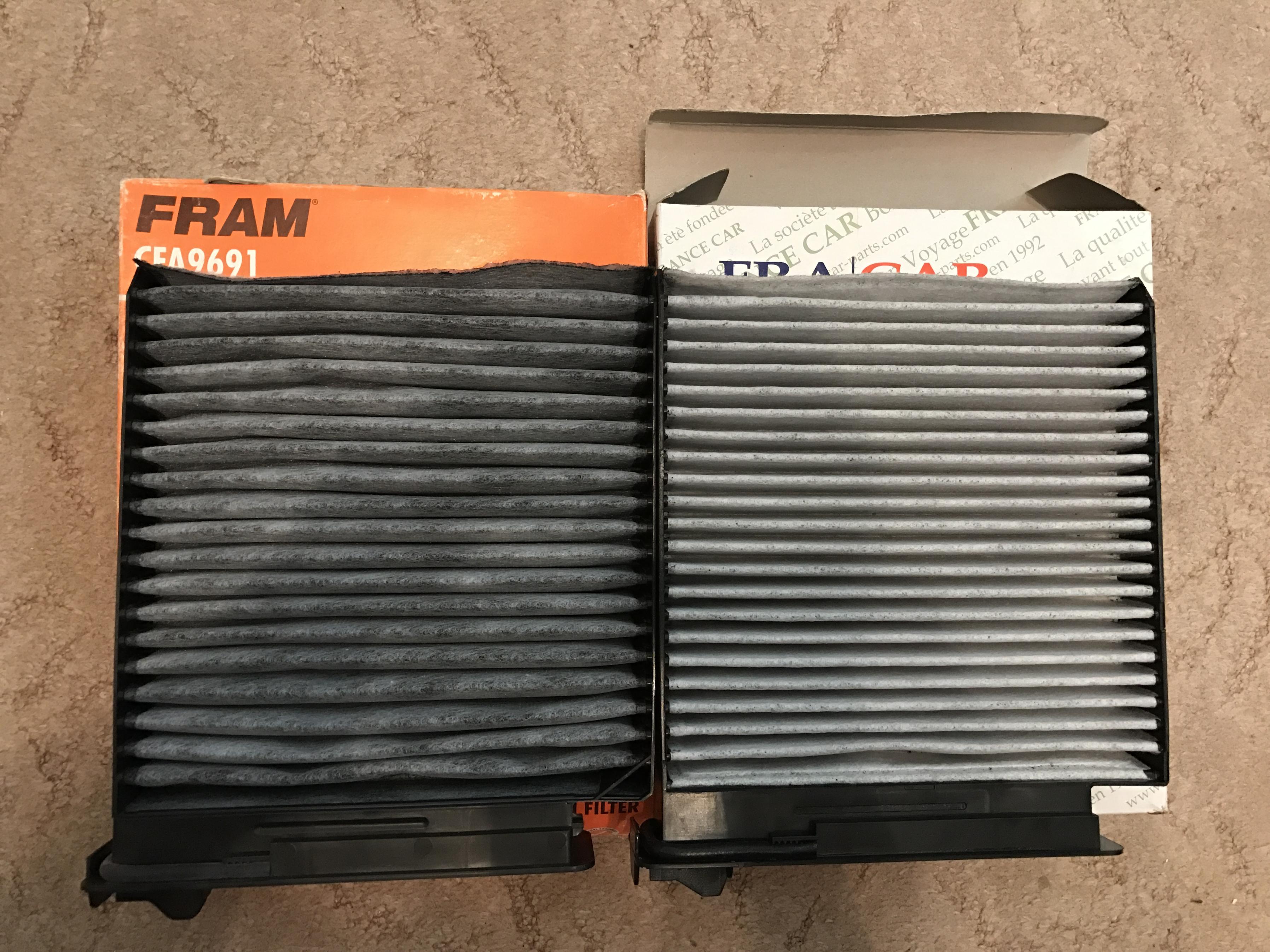

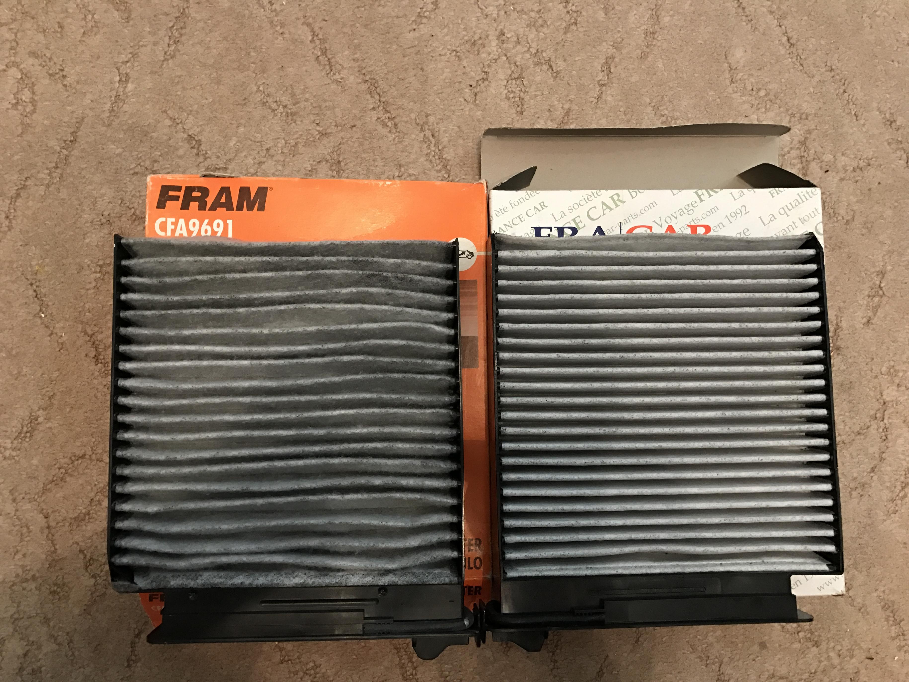

FRAM CFA9691 угольный, по качеству пластика гораздо лучше родного Валео, выштамповка абсолютно идентична. Сегодня ощутил все прелести нового фильтра, несмотря на то что сегодня гораздо холоднее, в салоне стало на пару порядков жарче.

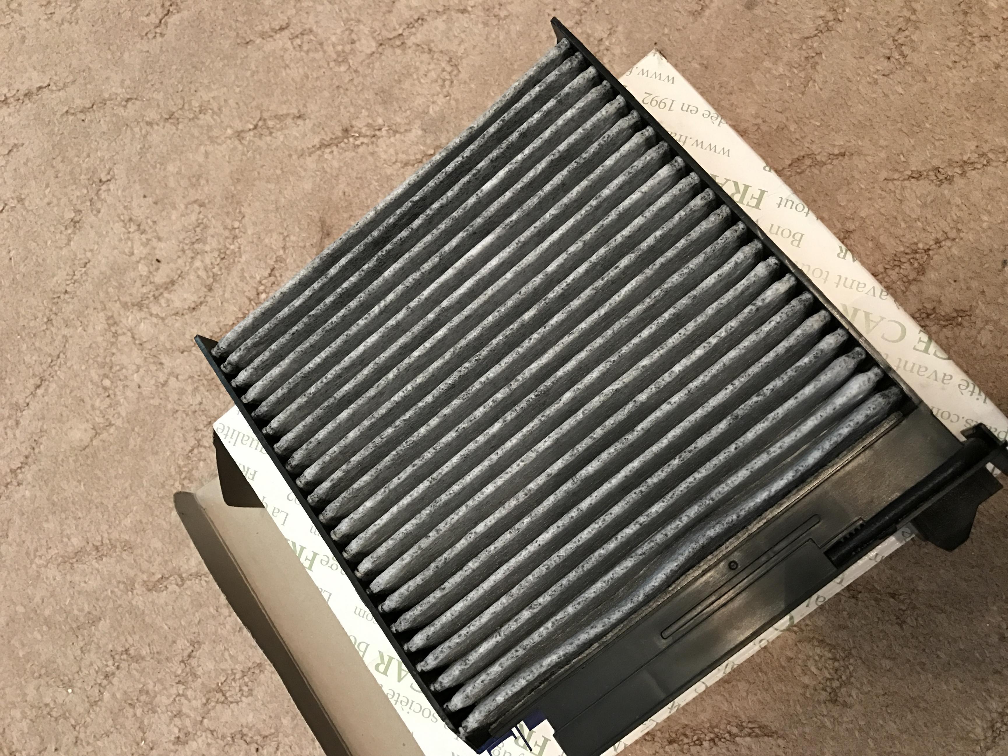

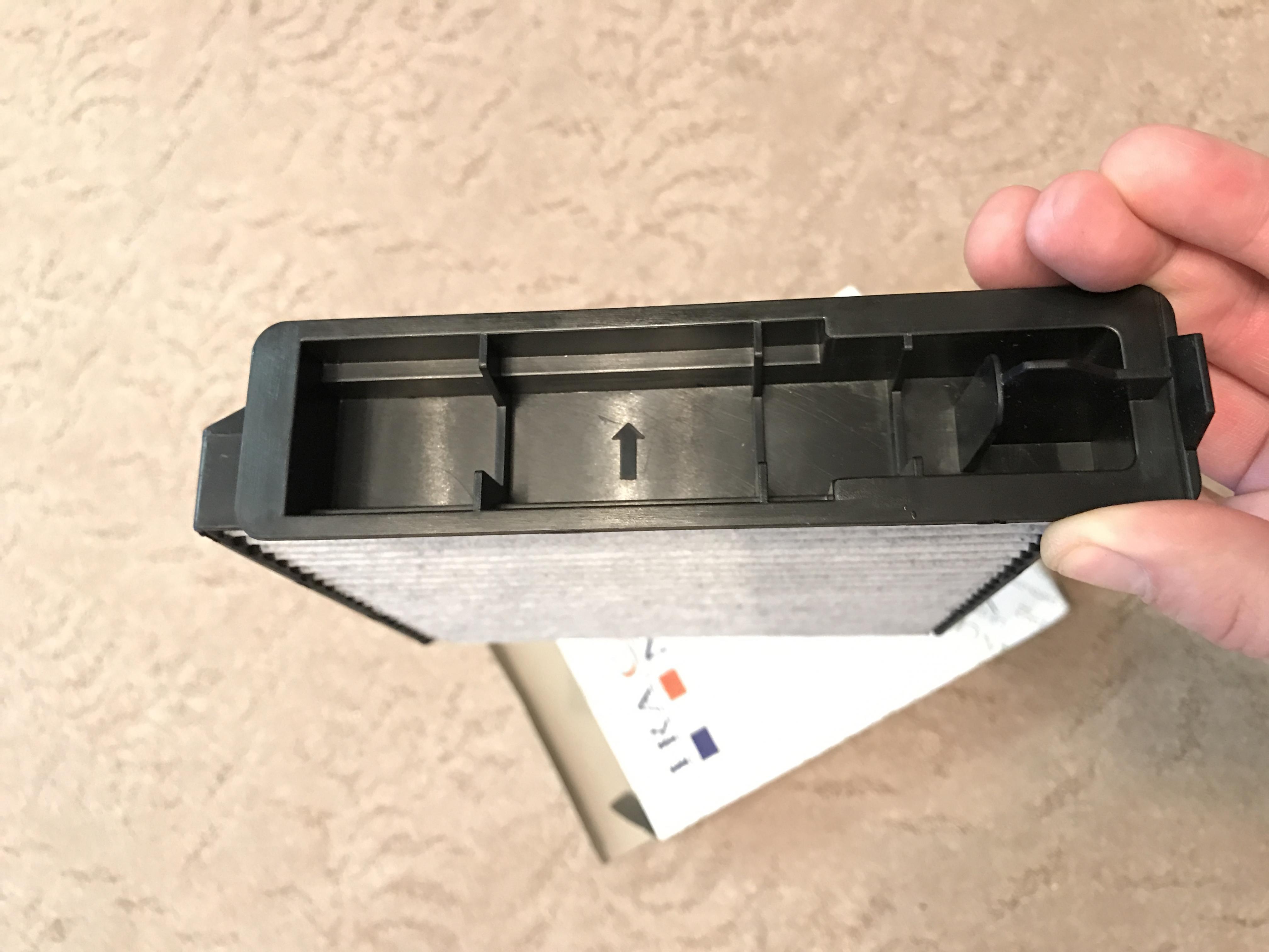

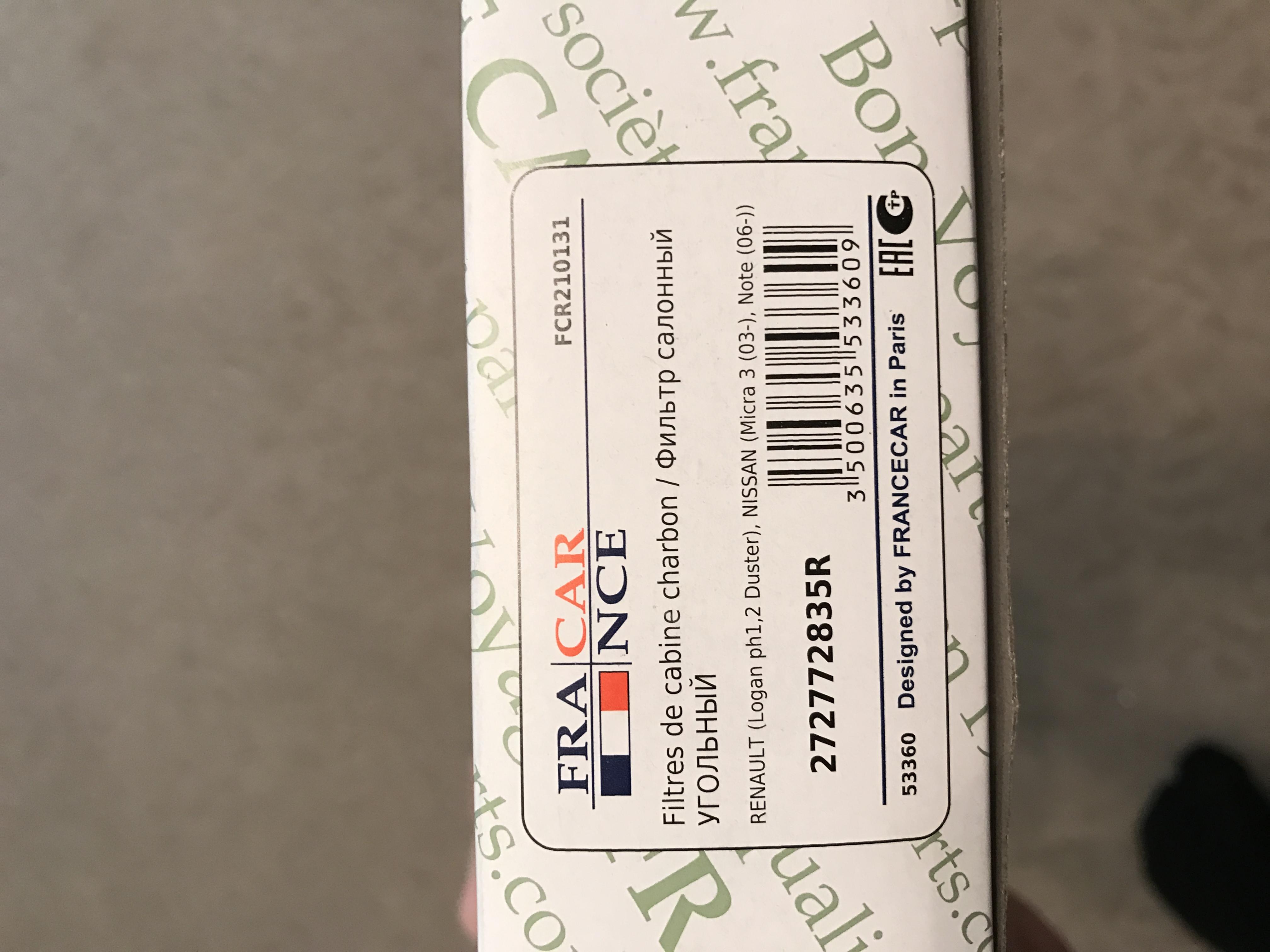

доброго времени суток!
Друзья, почитаешь все страницы и к концу я понимаю, что нет единого мнения, большинство конечно выбирают дешевые фильтры (не оригинал).
вообщем заказал на экзисте 2-а сказу чтоб сравнить =)
FCR210131 (который не с правильной установкой мембраны)
правильная должна быть у этого номера: FCR210486
! фото прилагаю, где видно стрелочкой направление воздуха =( оно не правильное.. мой совет никогда его не заказываете! а про правильный загиб последней гармошки.. засунул туда телефон и снял на видео, и понимаю, что загиб не будет влиять на попадание в салон пыли! (там около 1см углубление в конце куда плотно встает фильтр) просто когда вытаскивать фильтр загиб в сторону двигателя не даст если много грязи вывалиться с сторону радиатора салона и не забьет его.. это конечно мое мнение =)

вот Fram CFA9691 он конечно получше и цена у него уже около 1т. (загиб тоже не правильный) зато расположение фильтрующего элемента правильное со стороны забора воздуха видно махнатость.. для мелкой пыли чтоб не забили поры сразу как у FCR210131 он из плотного материала который думаю сразу забьется! прикрепил фото снятого оригинала Valeo пробег у него около 7т... к фрамовскому приклеил загиб чтоб в конце фильтра в нем грязь скапливалась.. а так потестил насколько печка лучше всасывать стала воздух.. по мне так же как и с более тонким фильтром оригинальным.. хотя фрамовский плотнее.. были советы на зиму в старом вырезать дырку и натянуть капронки женские.. но что то мне такие вариантны не очень.. рядом же радиатор который нагревается и думаю капронки могут поплавиться от температуры..
может кому при выборе пригодится информация!!!
