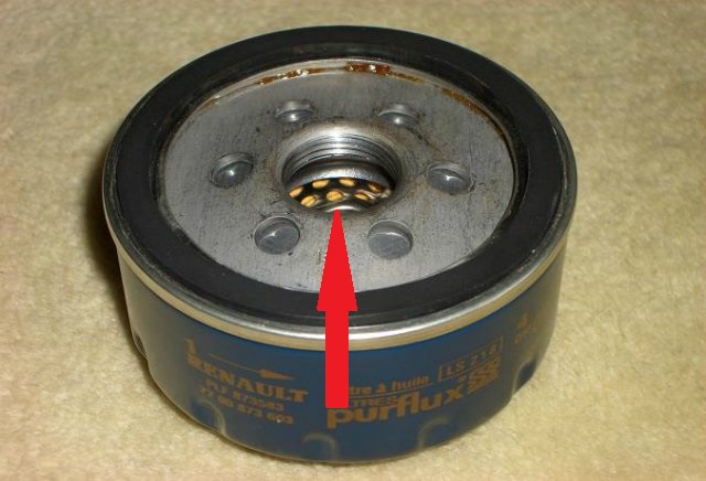

Вот, фильтрующий элемент PurFlux от LS 218 (спасибо автору фото).
А смотреть нужно вот сюда, 1. Зигзаг. 2.Гармошка.

Ну эт распиленный,я имел в виду отличия при покупке.
Михалыч35 Глянь еще раз, я добавил фото.

Sane, Спасибо понял,зигзаг и вертикальная гофра.

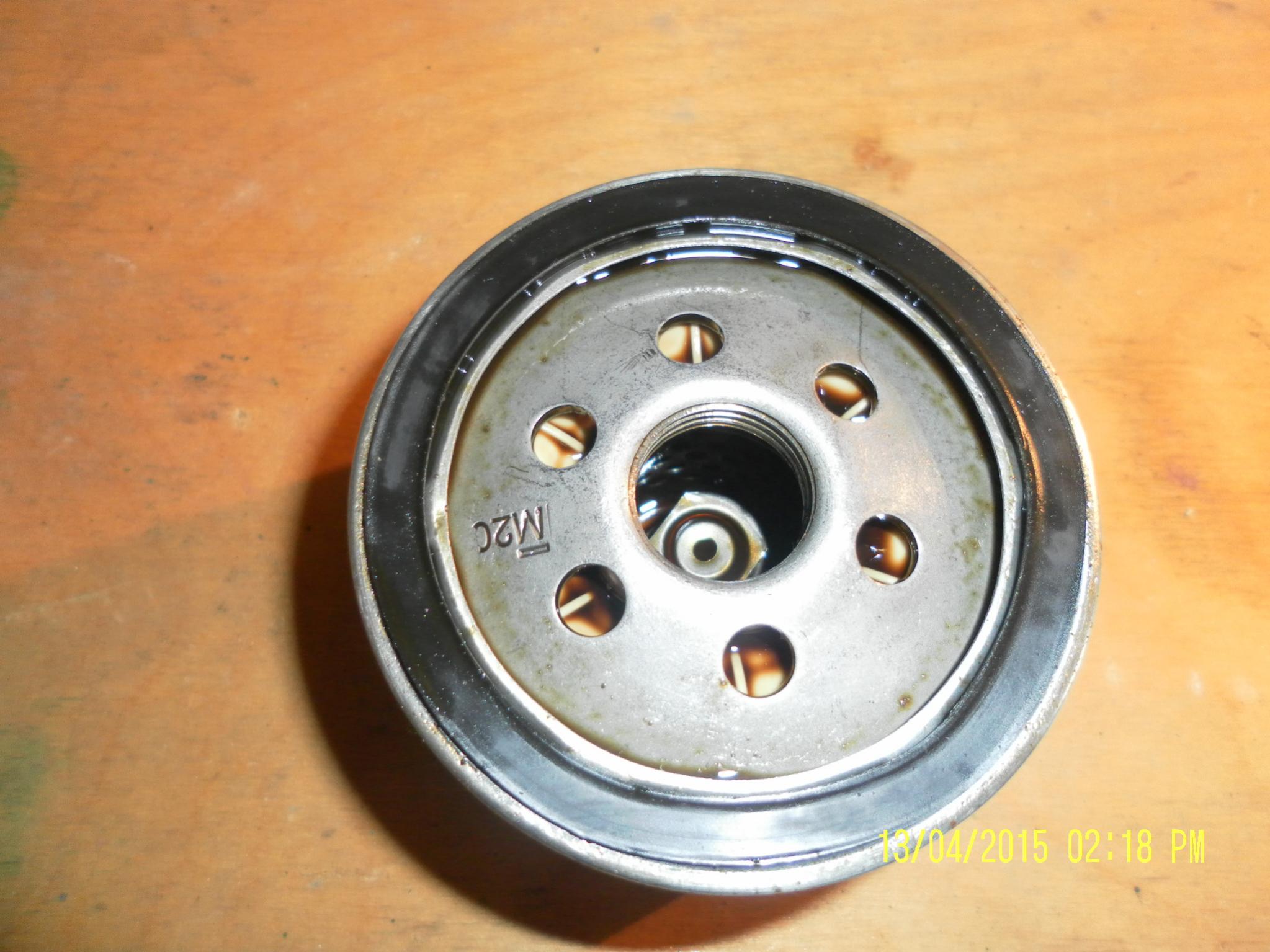

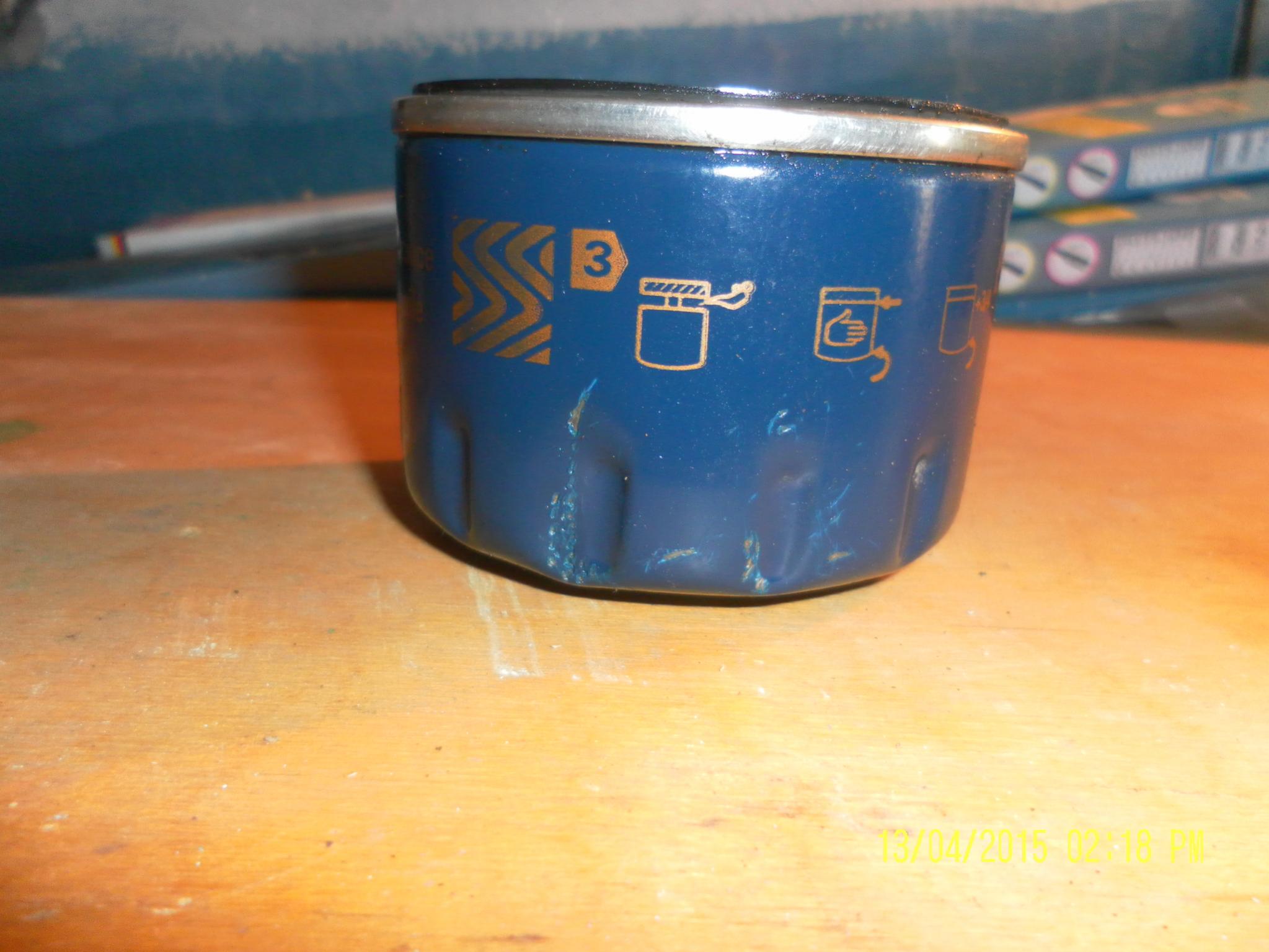

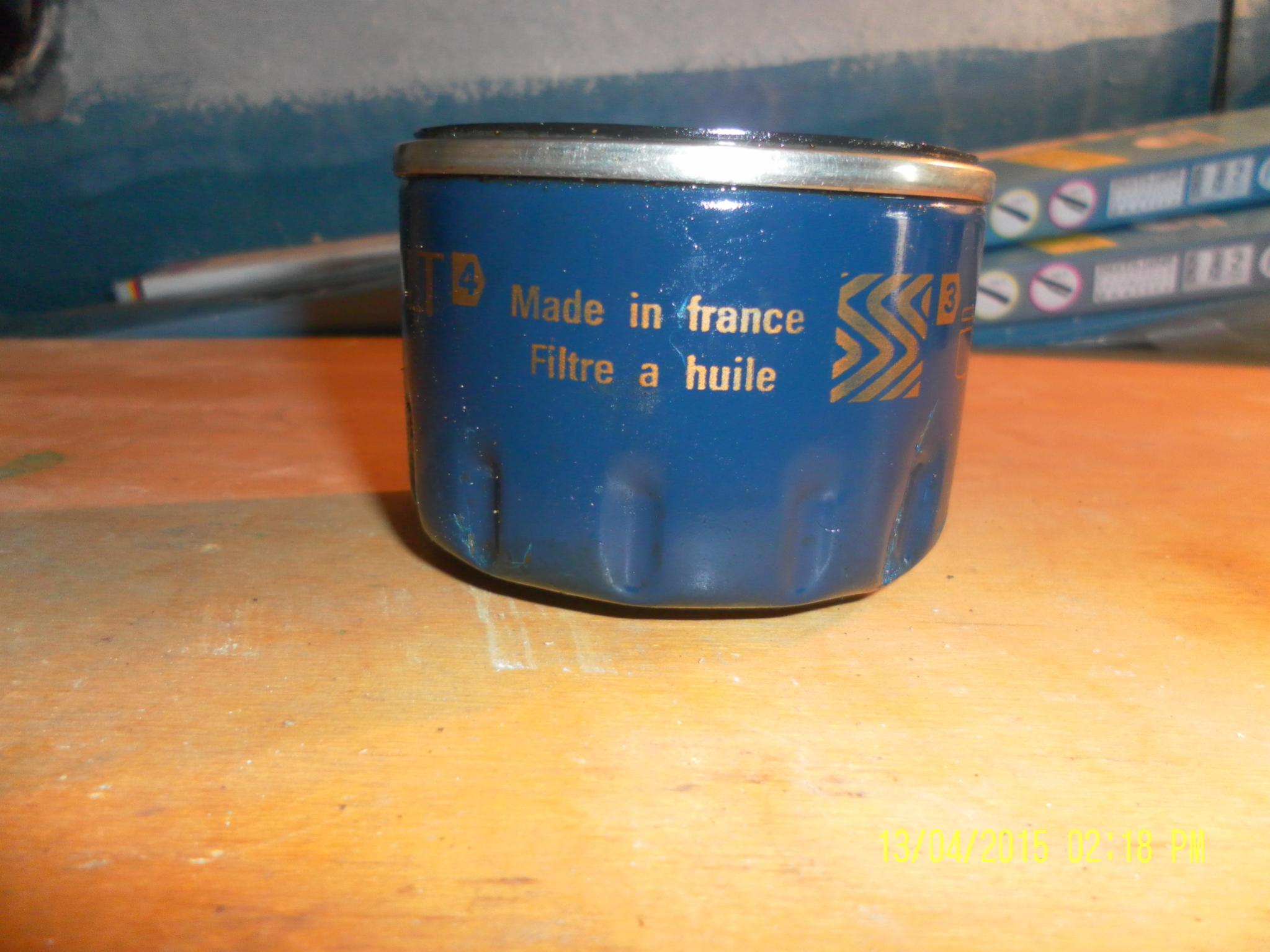

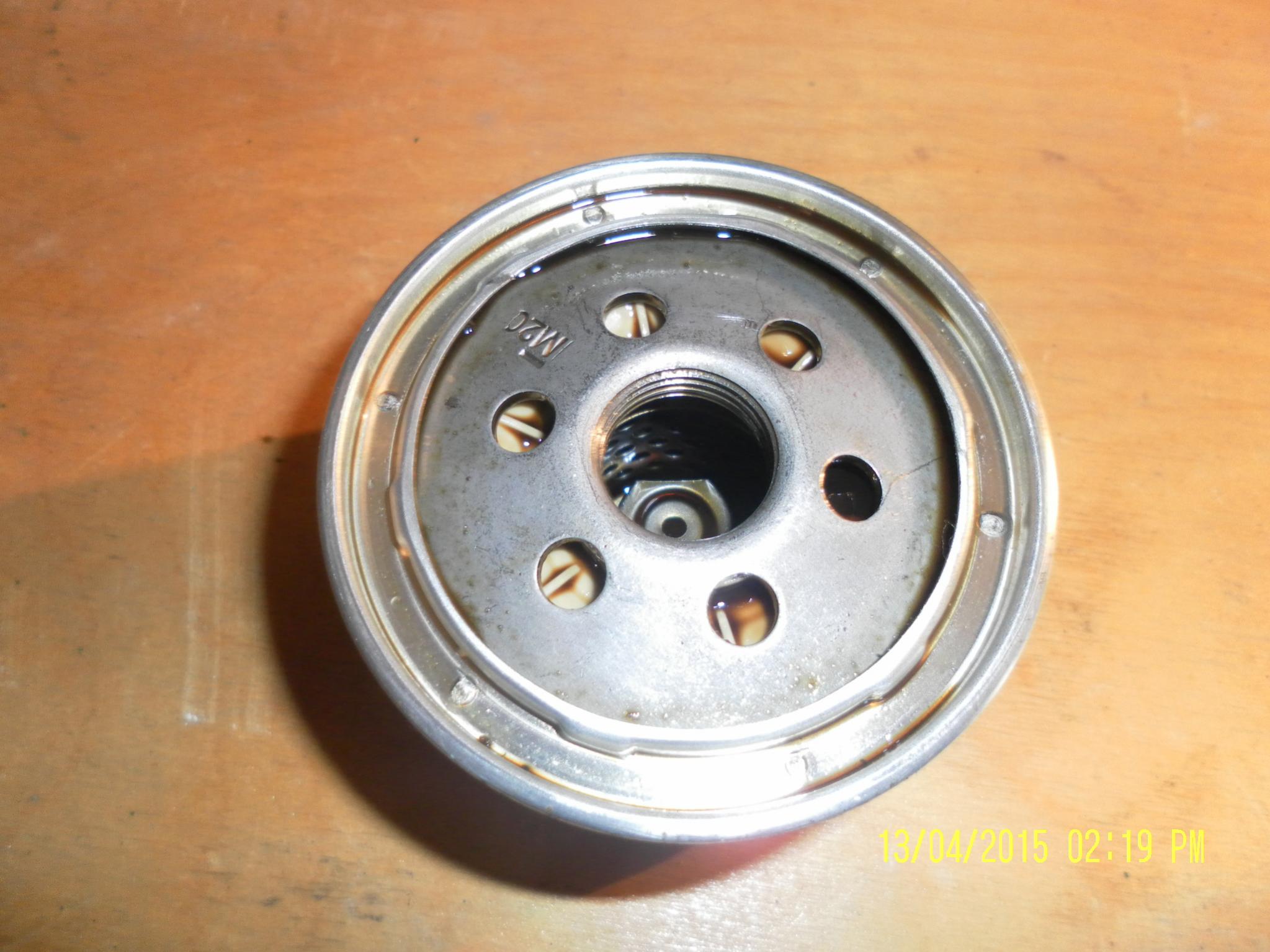

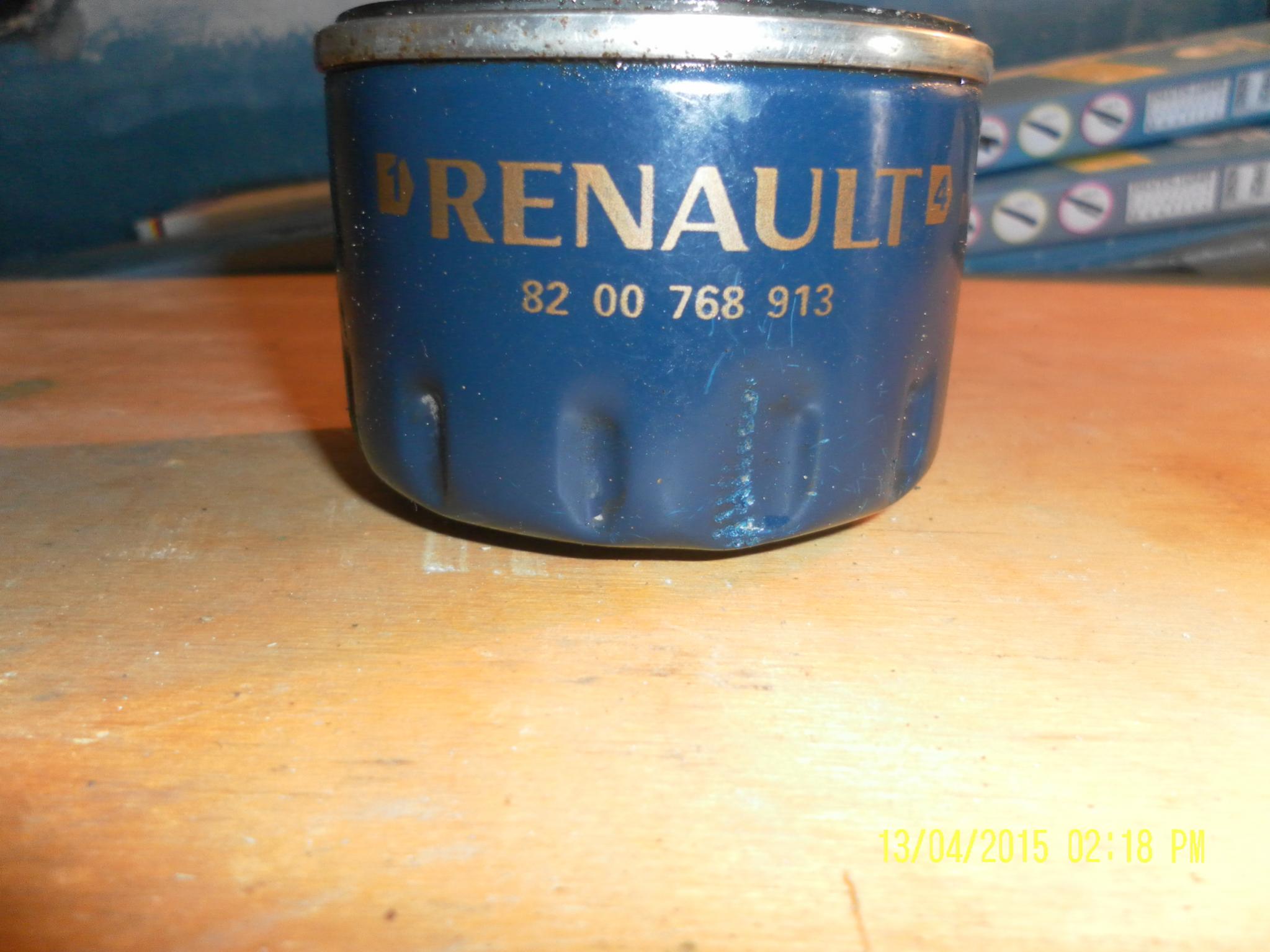

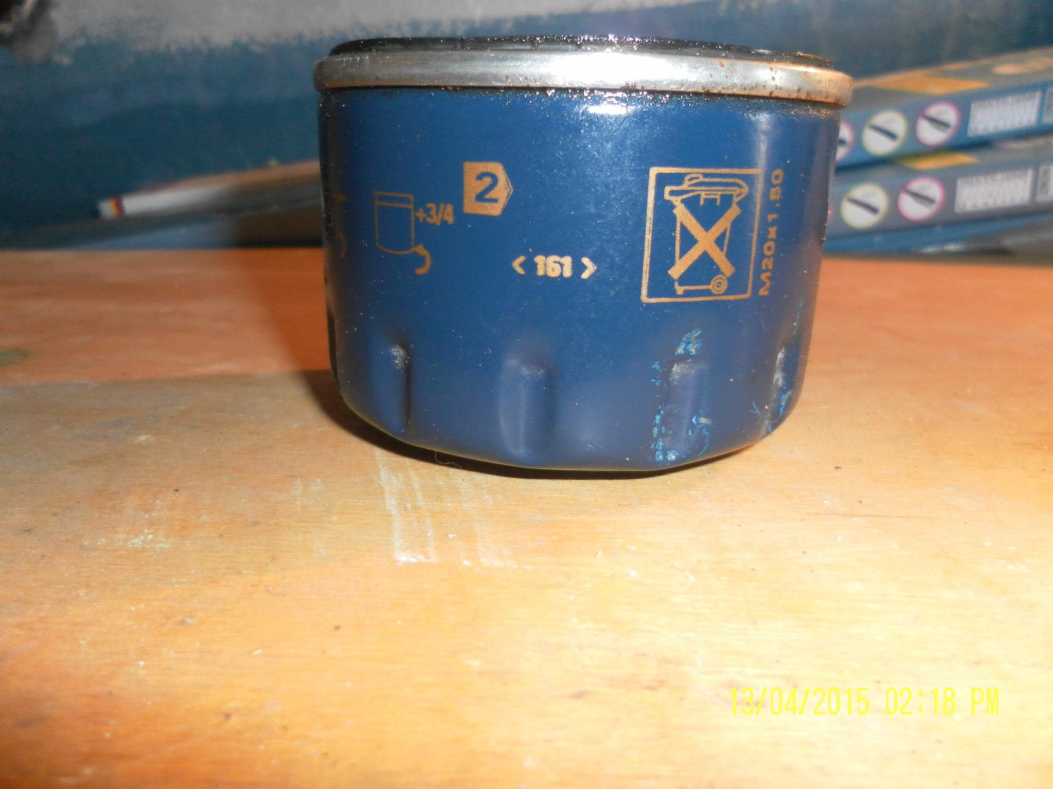

Сегодня, с помощью "краба", мной был снят масляный фильтр,(фото) который был установлен на ТО-2 у ОД. На снятом фильтре маркировка 1:1 соответствует маркировке моего нового фильтра 8200 768 913 который был у меня под вопросом , Б/У фильтр имеет такой же силиконовый обратный клапан и зигзагообразный фильтрующий элемент. Так-что мои подозрения в отношение нового фильтра вероятно были напрасны, а значит новый фильтр тоже имеет право на использование и будет реабилитирован.
Последний раз редактировалось Sane; 13.04.2015 в 18:18.

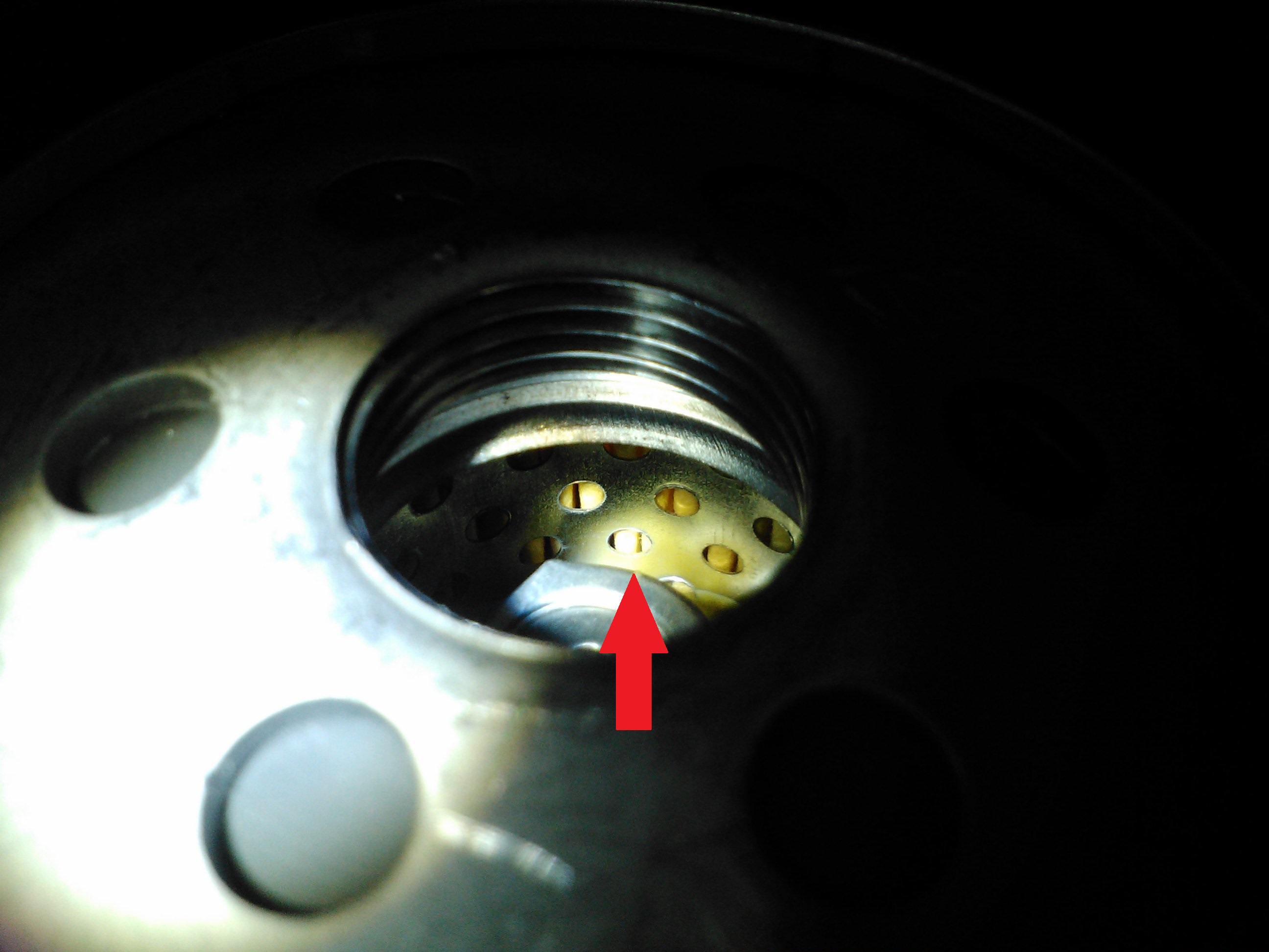

Пробег 15 тыс. На снятом масляном фильтре обнаружил порванный противо дренажный клапан. Родной фильтр похоже не выдерживает такой пробег!

А как обнаружил, путем трипанации ?
Главный критерий работы клапана - быстрое погасание лампы давления масла после заводки авто, особенно после длительной стоянки. Быстро гаснет - все ОК, долго горит - пора поменять фильтр, если не хотите "сухие" запуски каждый раз.
Если я не ошибаюсь, его видно через отверстия на фильтре?
