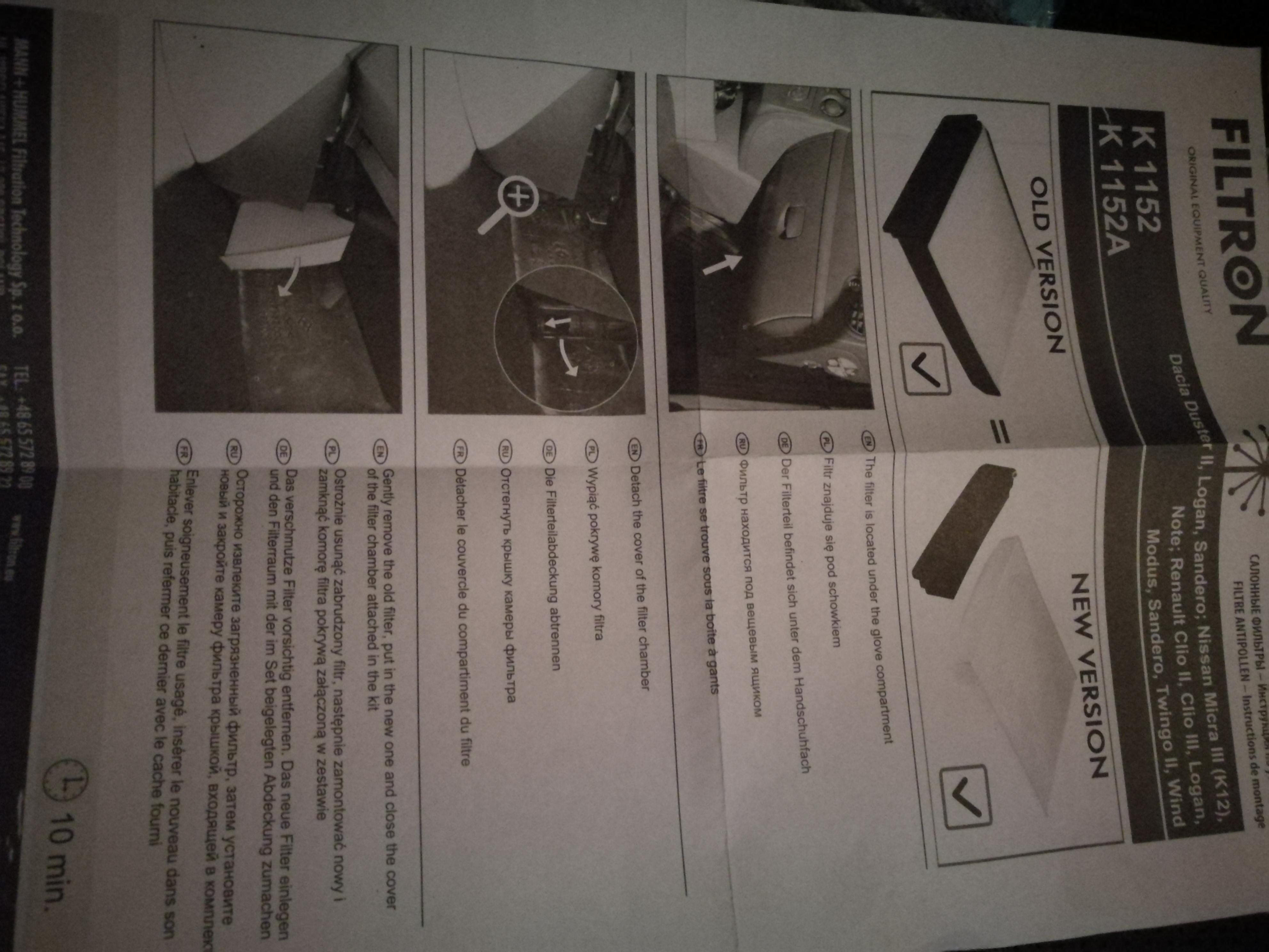

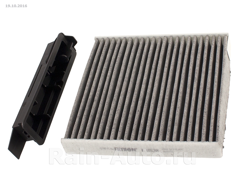

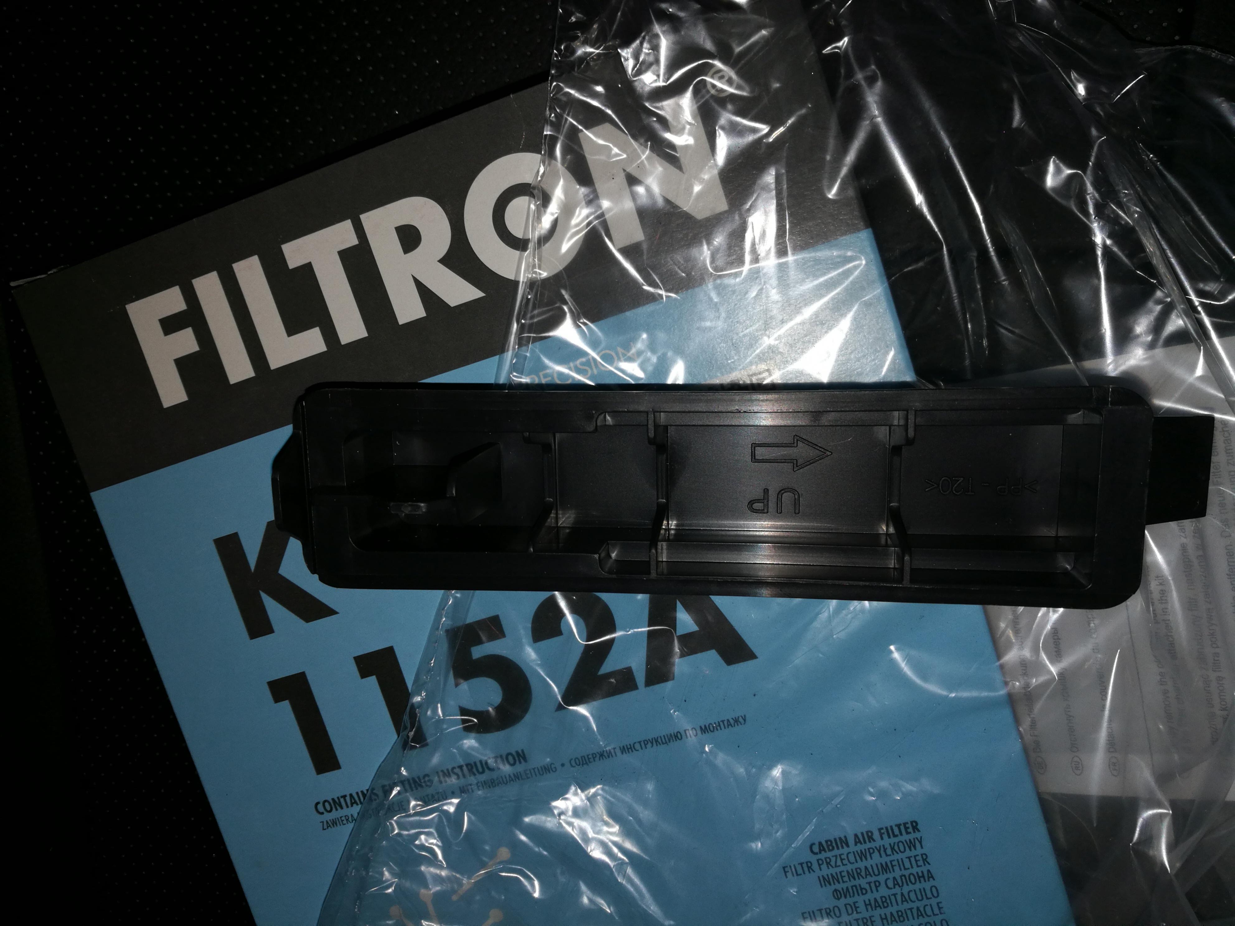

Товарищи, может, уже было, не читал всю тему целиком...
Что за чудо придумывают производители? На всем уже экономят... Я понимаю, что за 280 руб. угольный фильтр шикарным быть не может, но что придумал Filtron не поддается разумному объяснению.
Они взяли фильтр, вместо пластиковой оправы сделали а-ля войлок и отдельно положили заглушку! Замучился его засовывать только что. Да и не уверен, что он на месте расправился и фильтрует весь поступающий воздух. Сам фильтр сначала засунул, потом решил сфотографировать.
Простите, первую фотку, вроде, поворачивал, чтобы голову не ломать)

Bazile, А зачем брал то? Спрос делает предложение. Никто бы не брал эту хрень,и заткнулся бы их бизнес.

Да взял, приехал к дому, порвал пакет, и только потом увидел, что там внутри

такой же стоит все в норме два раза правда вытаскивал обратно что бы убедиться что стоит норм ,немного сильнее стекла потеют с ним а значит выпрямился .

Главное правильно засунуть. Следуйте инструкции - там на картинке правильно изображено как засовывать. Сам поначалу на оф.представителя наехал, но потом засунул четко по инсрукции и все норм.
Два параллельных ребра жесткости должны стоять вертикально в нише. Сначала просовываете одно ребро жесткости без хвостика, затем основную тушу фильтра, и в конце сначала верхнюю часть второго ребра, затем нижнюю с хвостиком. Как-то так

Тоже ставил подобный только не угольный. Странно. Казалось бы ,в том фильтре где крышка с фильтром заодно, ребра жесткости идут горизонтально,какого рожна в раздельном фильтре их надо пихать поперек.

а не унификация ли это? кому с заглушкой, кому без... В лоханшопе куча фильтров без пласмасок... на какието авты....
А ещё есть паранойщики по поводу "направления крайней складки гармошки", для них такой фильтр - бальзам на рану, как хош, так и вставь... я б сам такой купил...

Сообщение от bubba
А нифига. Тут "направление крайней складки гармошки" предусмотрено - все по феньшую)), только сверху и снизу. Да и хвостик для извлечения один
