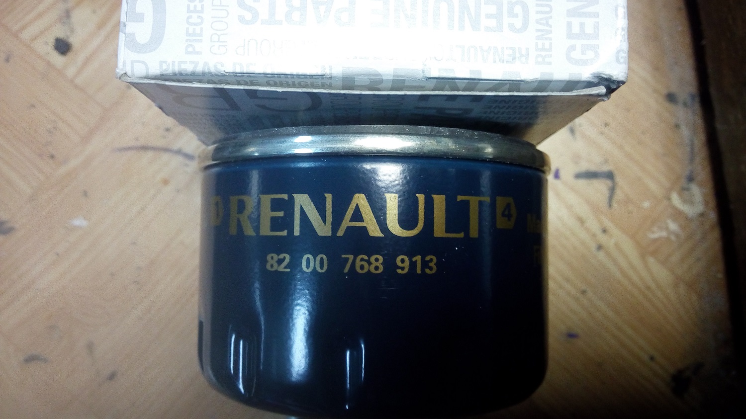

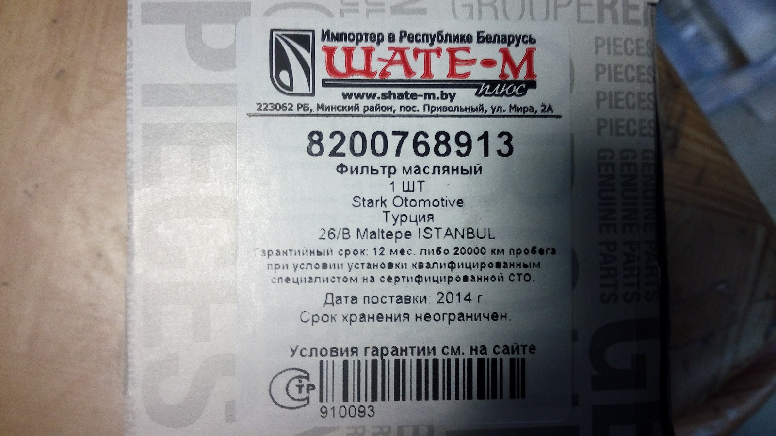

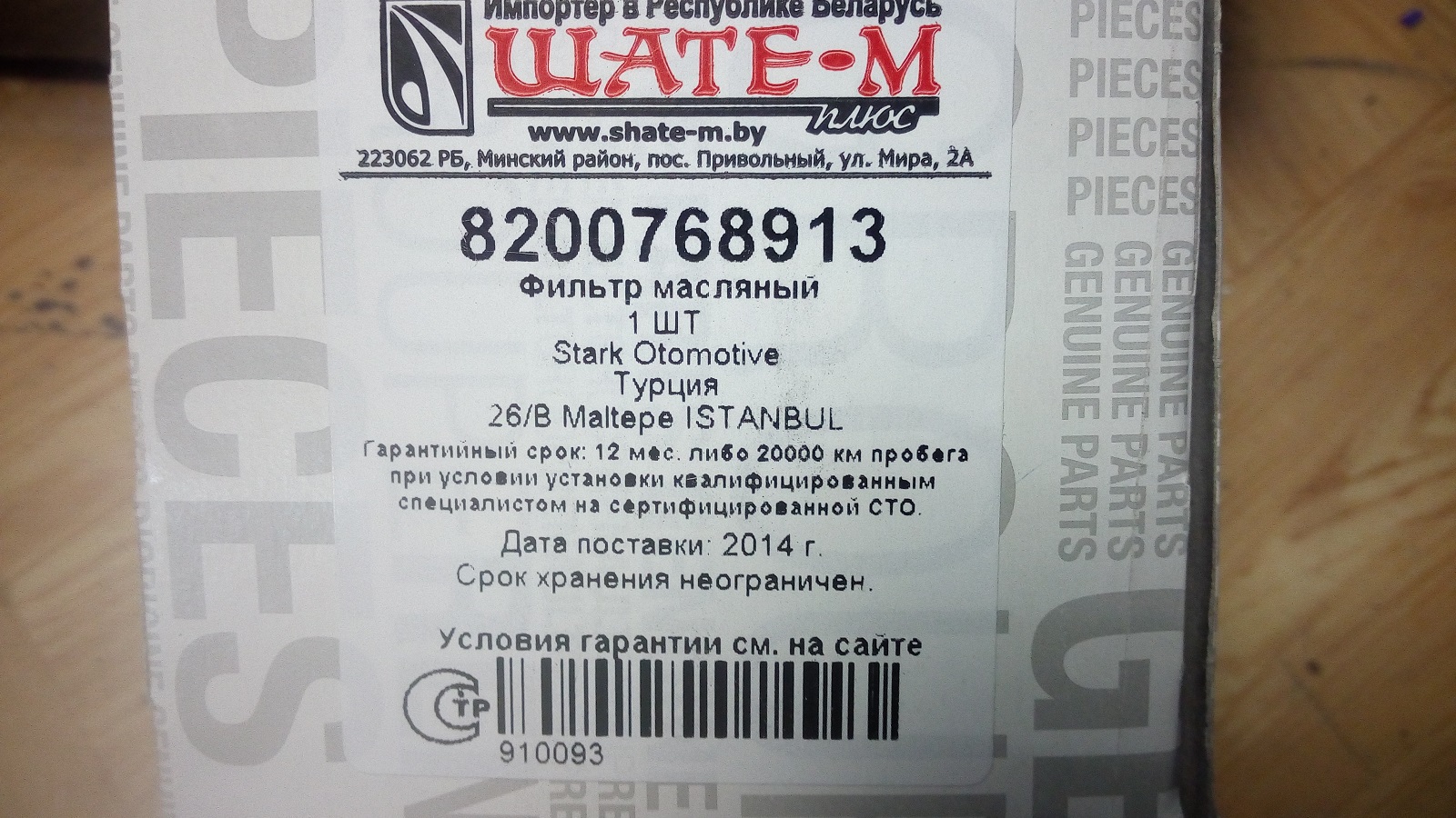

Парни подскажите , это подходящий фильтр ? Не подделка ? Смущает что на фильтре написано France, а на коробке Турция по Русски .

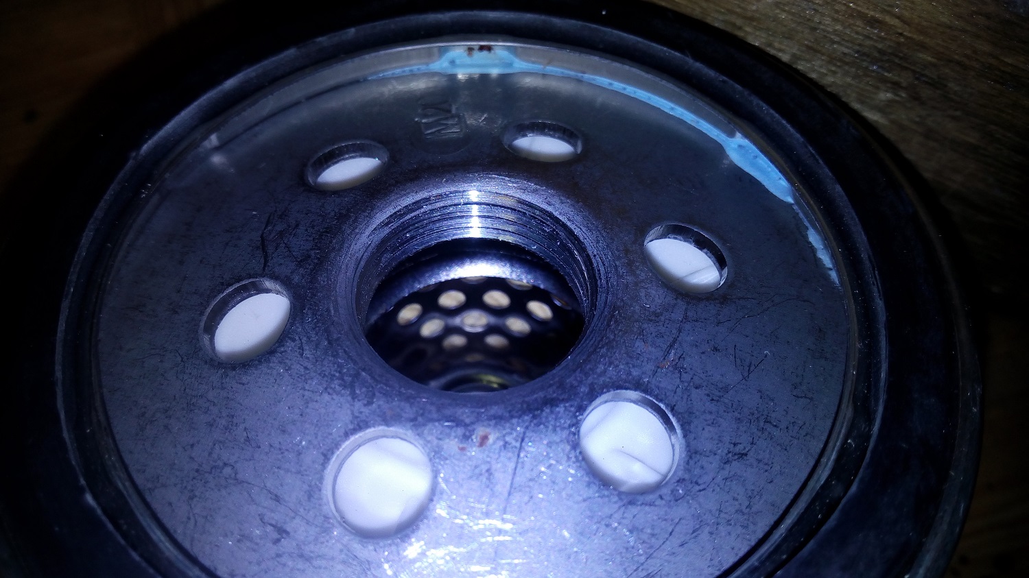

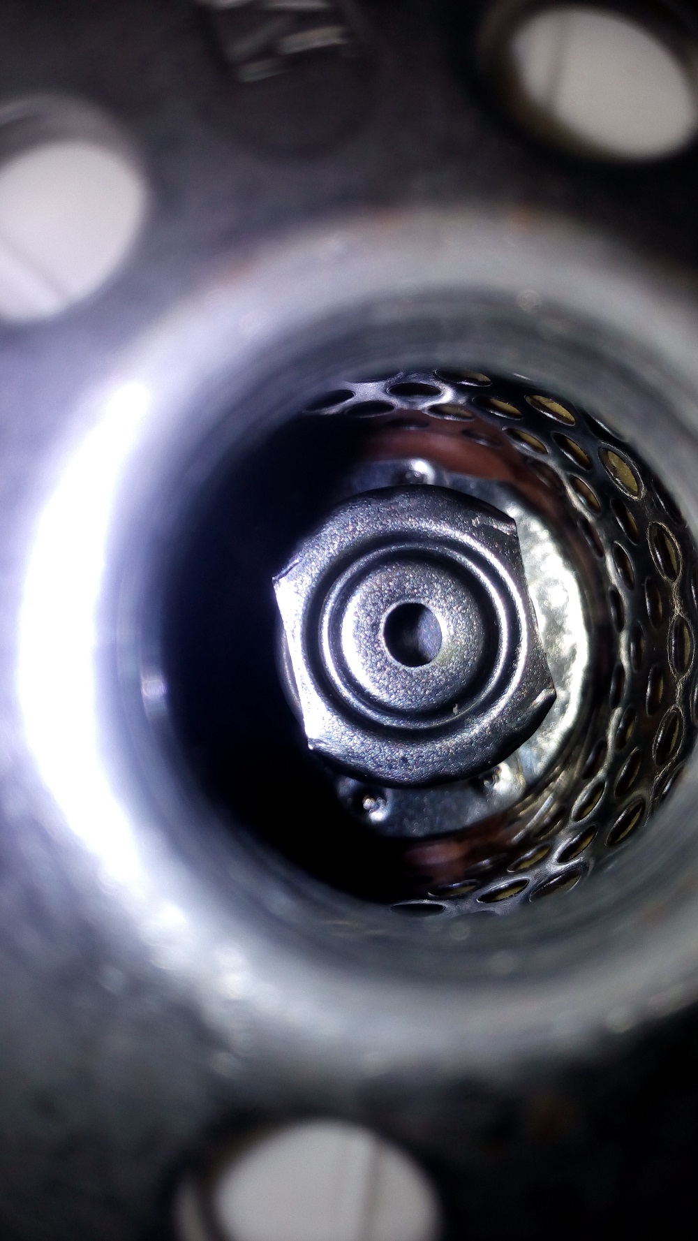

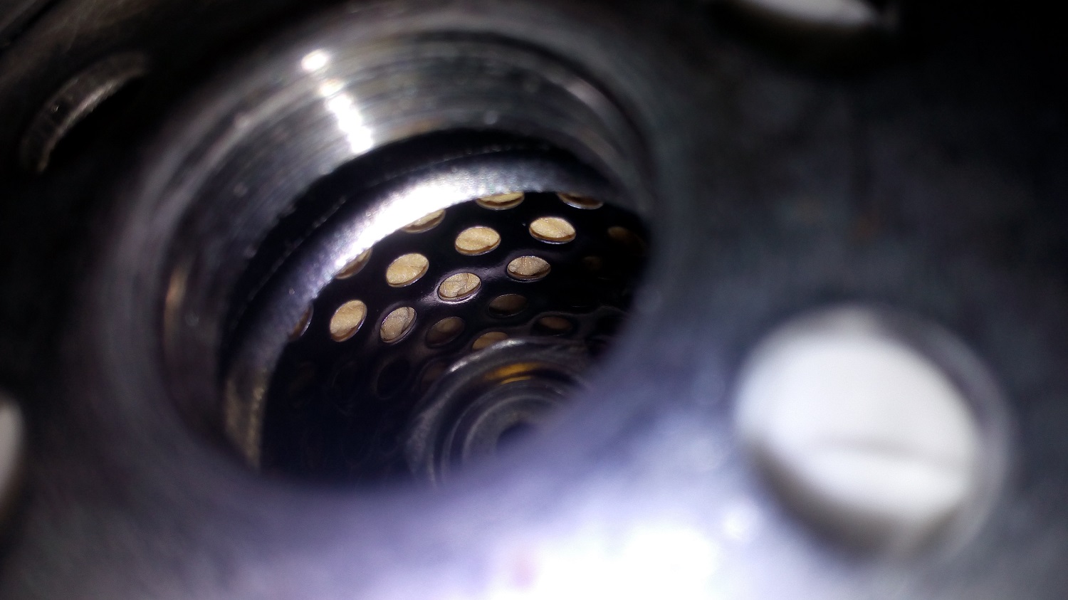

гарди, можешь фото сделать со стороны посадочного места и желательно внутри покрупнее.

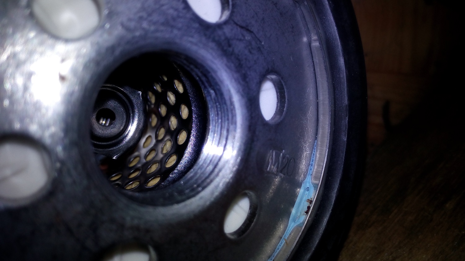

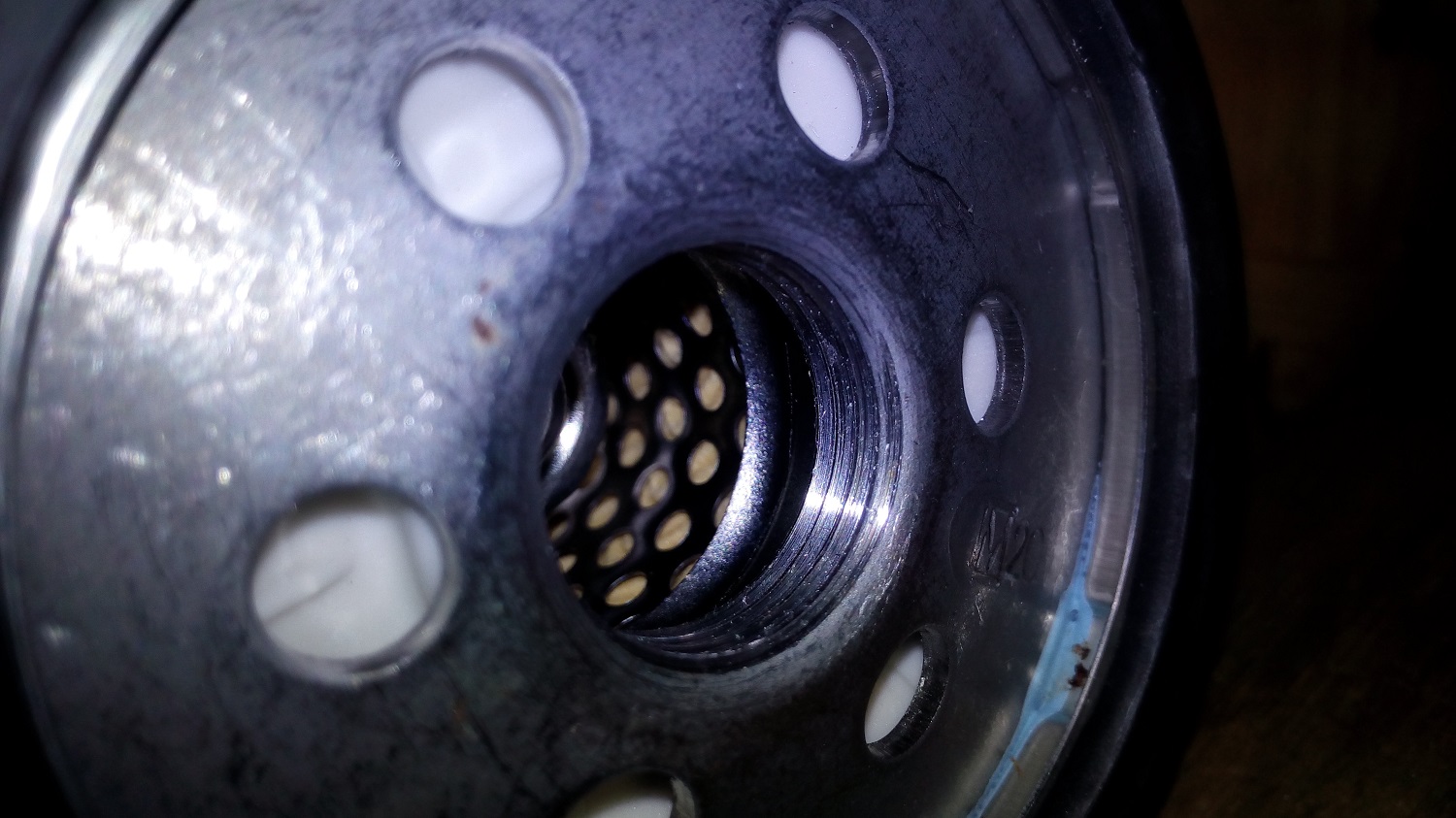

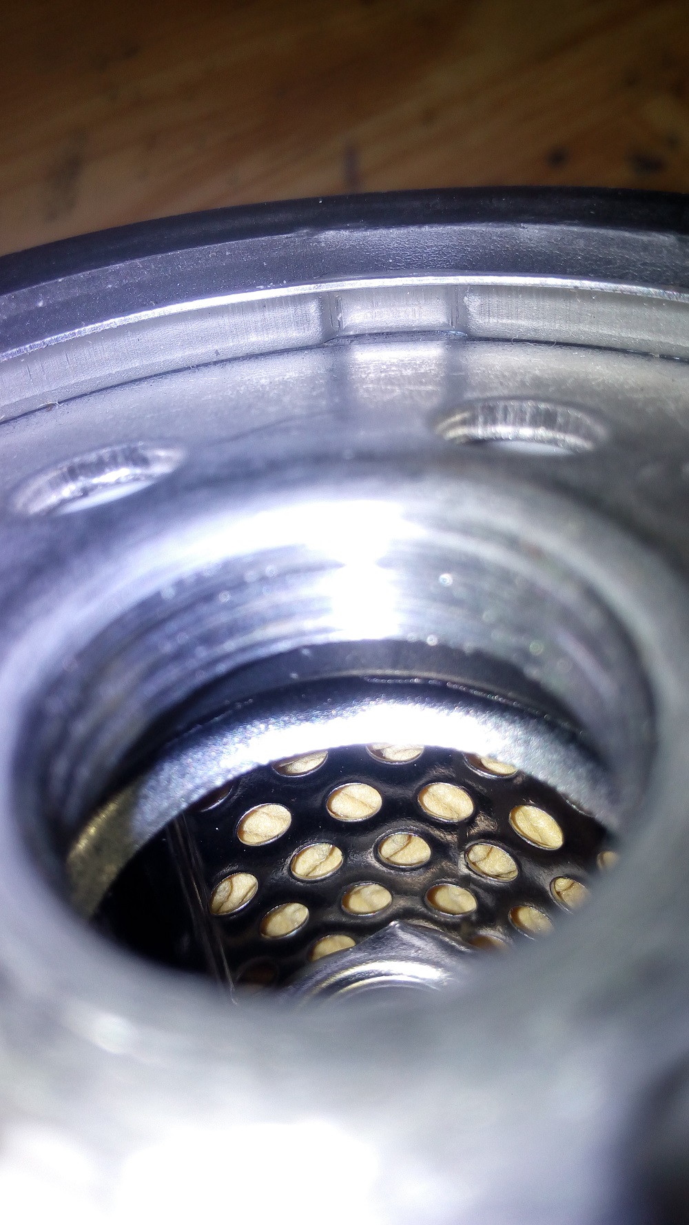

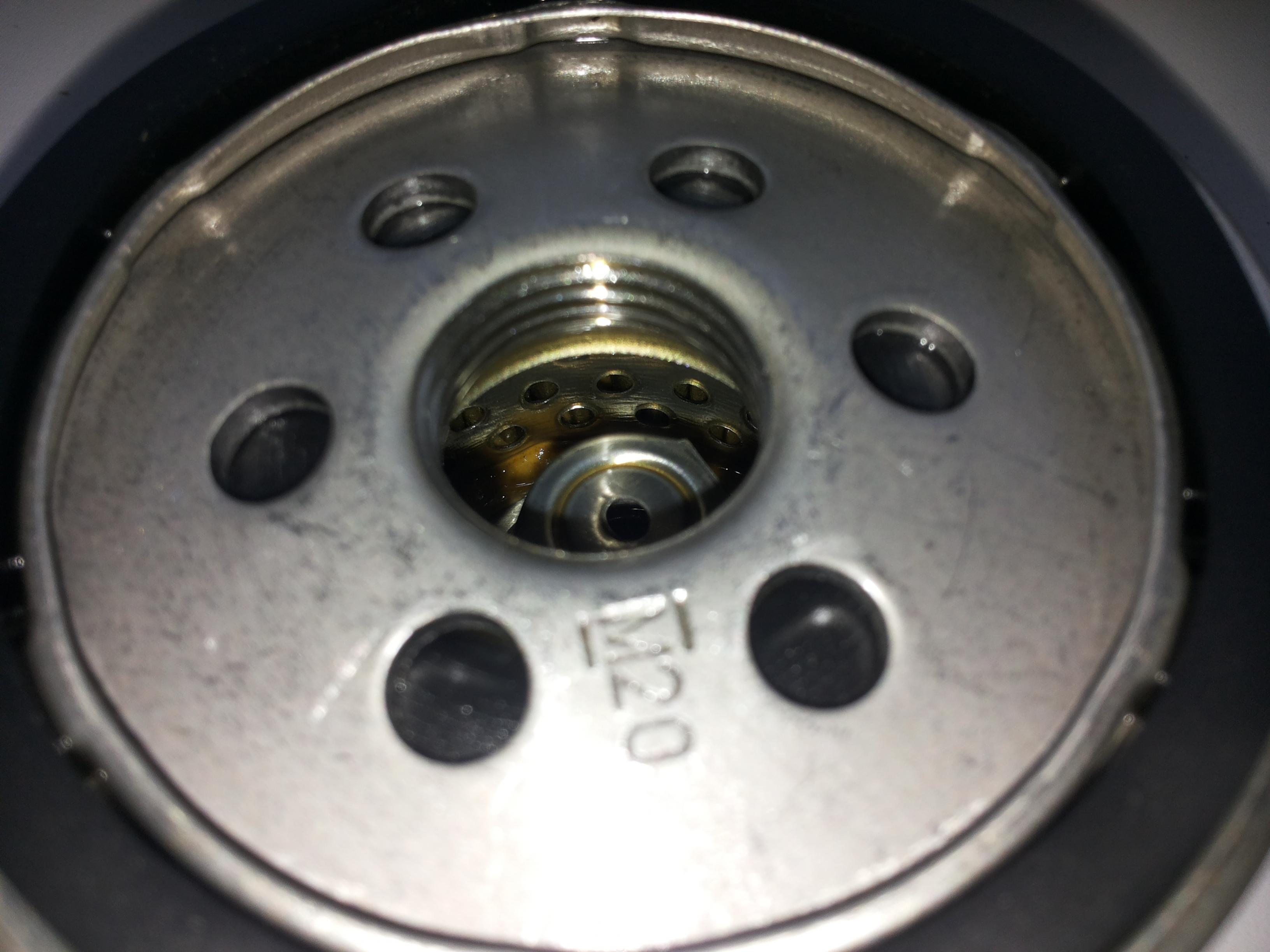

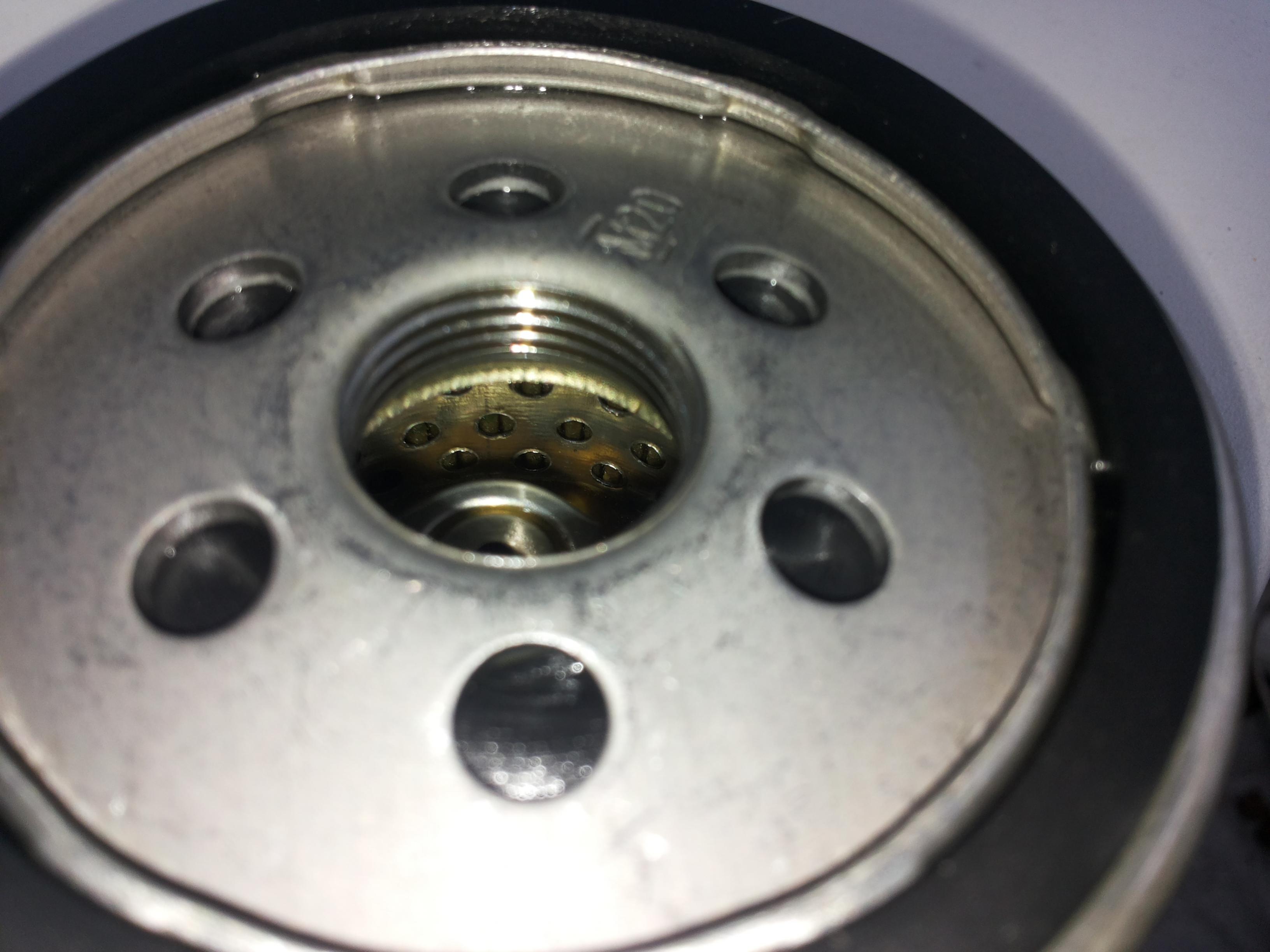

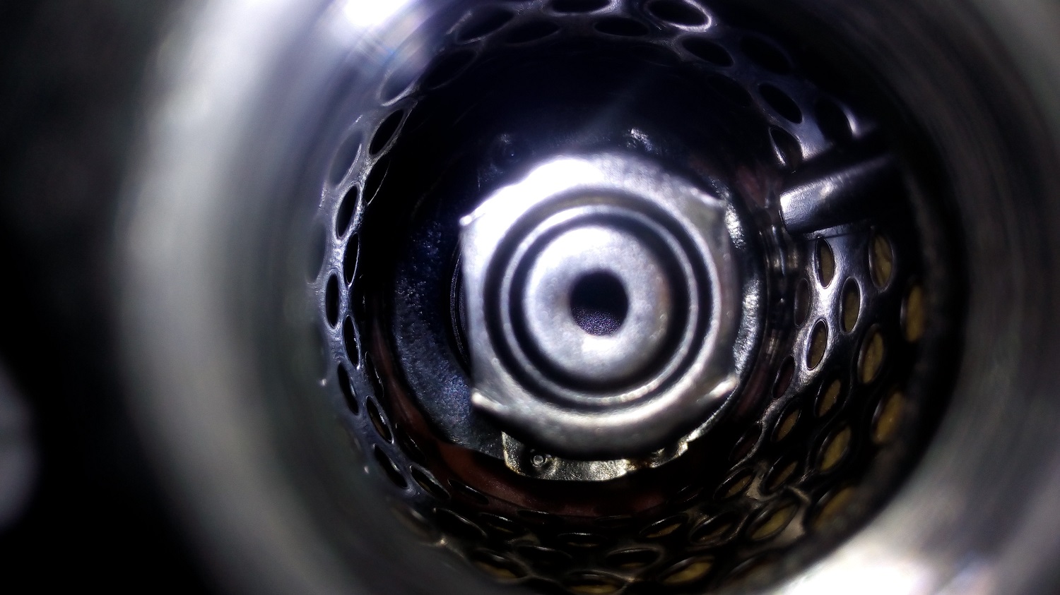

Какой диагноз ? Пациент будут жить ?

Не слишком ли круто иметь ЧЕТЫРЕ лэбла?Франция,Турция,Беларусь,значок "вывернутый на изнанку Росстандарт".Тогда бы и вместо Рено написали Хрено.
И почем это чудо юдо трехголовое?
Знаком СТР маркируется товар, прошедший сертификационную процедуру в системе Техрегламентов РФ. Проставление знака возможно только для тех предпринимателей, которые провели сертификацию своего товара и обладают необходимым разрешительным документом на товар – сертификатом или декларацией. Наличие на упаковке данного типа маркировки свидетельствует о том, что продукт отвечает нормам качества и безопасности, прописанным в определенном Техрегламенте РФ.

Хорошо еще что Stark Otomotive, а не Stark Industries

Сообщение от гарди
Какой диагноз ?
Возможно настоящий, но с качеством не очень. На одном фото сбоку под буртиком видны потеки то ли герметика, то ли клея ... На качественном фильтре все ж такое недопустимо.
Лэйбл белорусский, видимо потому что его из Турции изначально экспортировали в Белоруссию и белорусский дилер как импортер должен давать для своих потребителей читабельную информацию на фильтре . А потом фильтр в результате какой-то поставки оказался в России.
По поводу отличия подделки и настоящего - есть хорошая статья про Манны. Мне понравилось - искал и поставил Манн согласно указанных в ней признаках настоящего фильтра. Думаю, что некоторые моменты применимы к любым фильтрам без исключения (качество нанесения символов, качество резьбы и пр.)

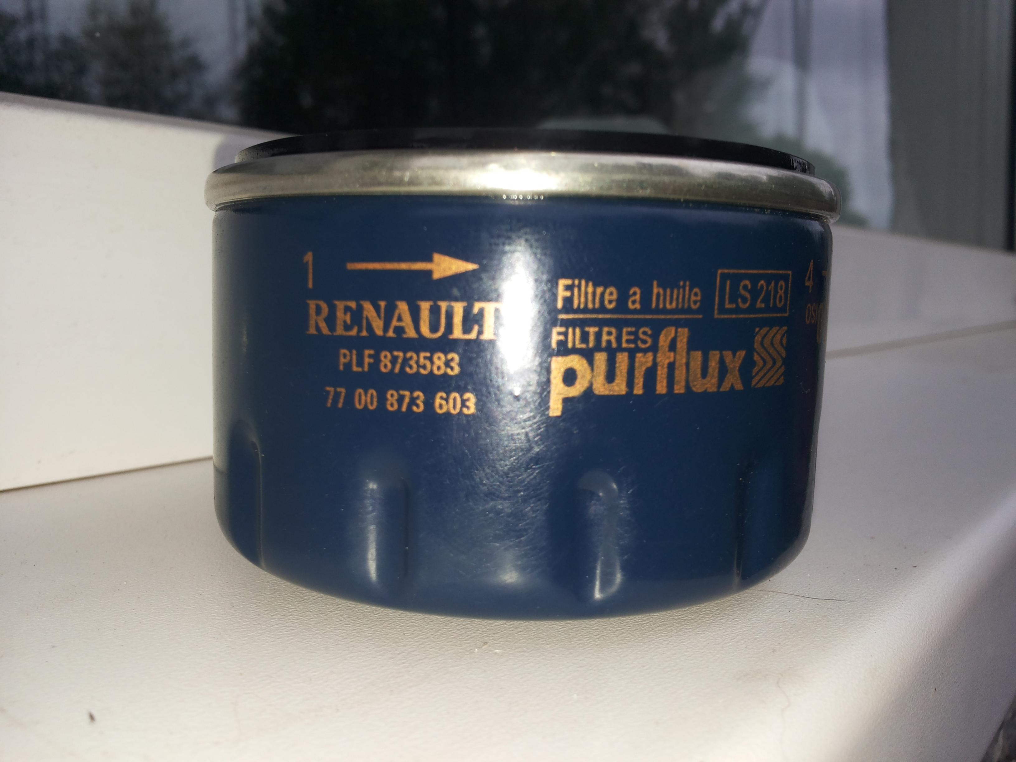

Все масляные фильтры марки purflux (они же рено-оригинал) должны быть с белым силиконовым обратным клапаном и зигзагообразно уложенным фильтрующим элементом ( http://www.purflux.com/ru/ ).Для Renault Duster 1.6 16V, 2.0 16V,1.5 dCi согласно таблице предназначен масляный фильтр с маркировкой LS932 ( 8200 768 913)
При чем под маркой purflux фильтр продается дешевле чем под маркой Renault и меньше возможности попасть на потделку.
А то что официалы на 1.6 16V ставят LS218 (7700274177)-это тупо унификация и снижение стоимости взятое с Логана 1.4 8V,1.6 8V,а то что обьем масла у Логана-3.5л а у Дастера-4.8л им пофиг.
LS932 по высоте 54мм, LS218-49мм,все остальные характеристики одинаковы.

гарди, нормальный фильтр.Z-укладка бумаги есть клапан белый...Если и подделка то очень точная!))))

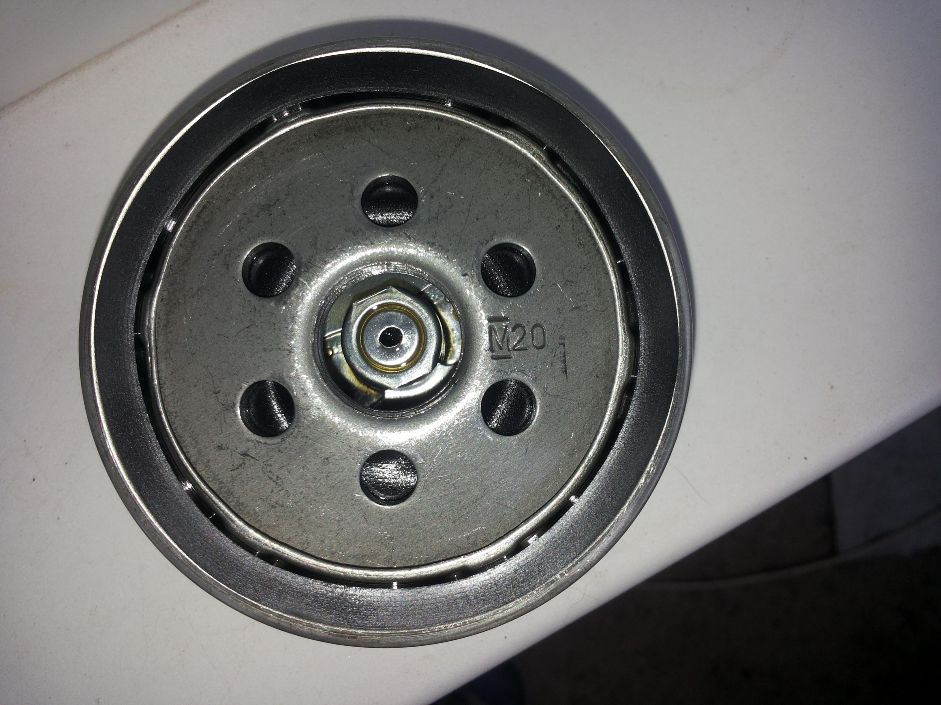

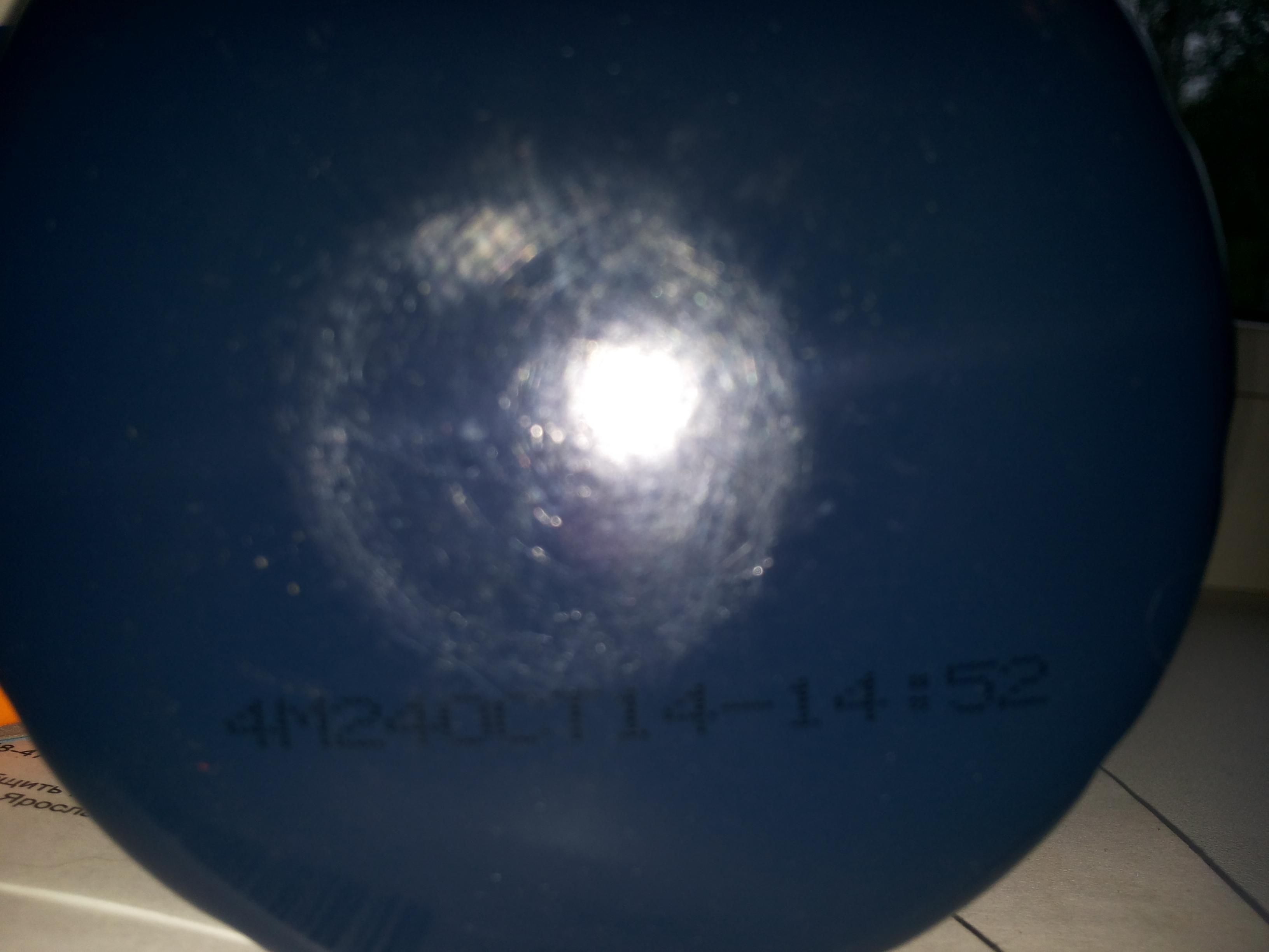

ВНИМАНИЕ!!! Оригинальные масл.фильтры рено подделка!
Купил в инет магазине оригинальный фильтр (7700274177) в упаковке рено,поставил без капли сомнения,но заметил что на холодную лампа масла тухла тока через 2 сек.после заводки двигла,почитал эту ветку и прикупил новый но не оригинальный а purflux LS932,он же 8200 768 913 ,выкрутив старый недельной давности оригинальный фильтр О Боже приглядевшись обнаружил что бумага уложена гармошкой а не зигзагом,металлическая сетка с отверстиями как будто гвоздем наколота и обратный клапан иhttp://www.dusterclubs.ru/vb/attachm...&d=1436170960з черной резины весь сморщенный.Новый утановленный purflux LS932(бумага зигзагом,обр клапан белый силиконовый,мет.сетка блестящая с частыми ровными отверстиями) работает как часы.
Фото оригинал-ПОДДЕЛКА
