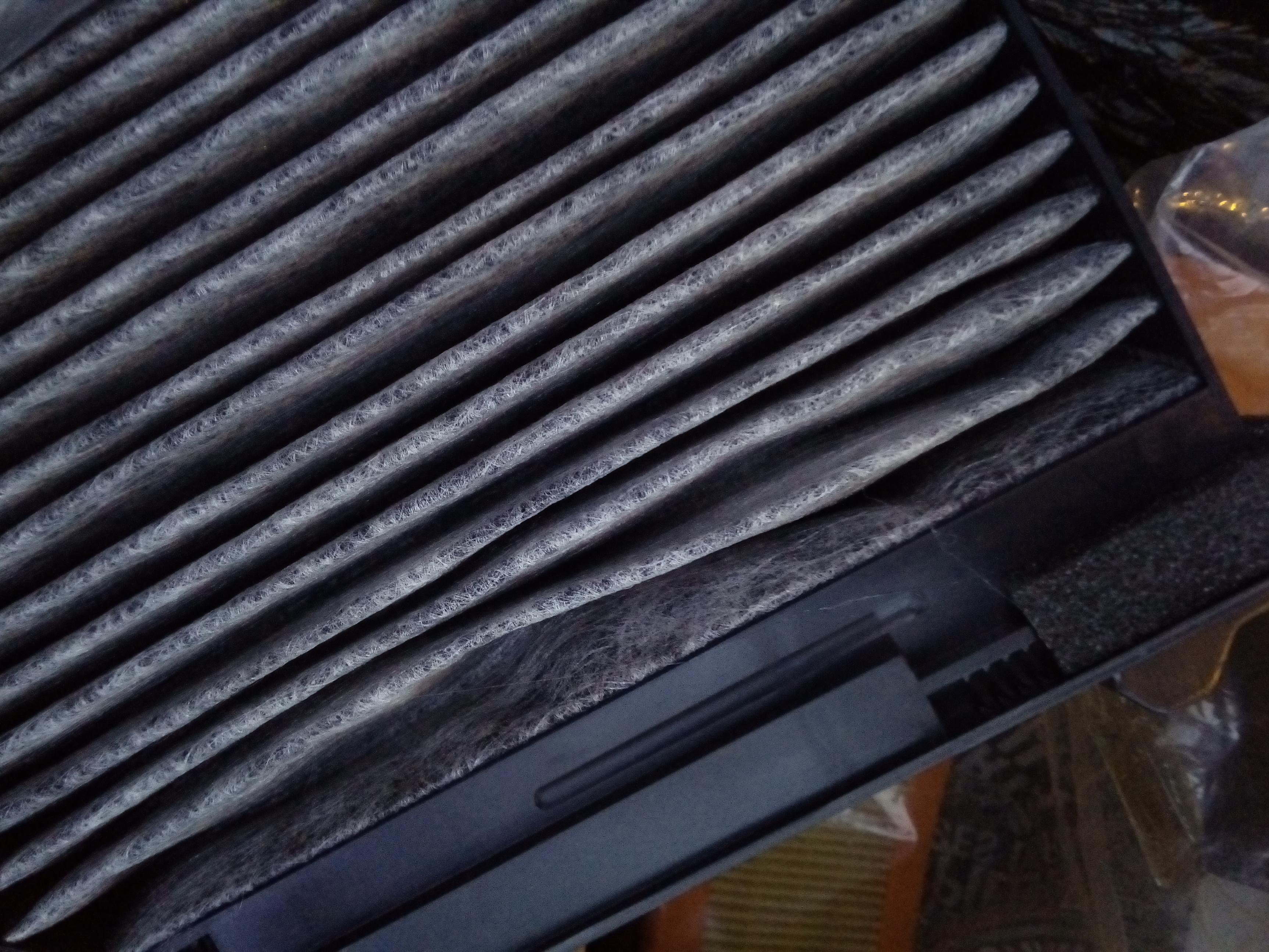

Снял вот такой фильтр который стоял с июля. Называется Mahle carmetix/
5 слойный с слоем угля (видно на картинке ) и еще каким то то ли сорбентом то ли еще чем. В постановке ужасно неудобен тк толстоват. При постановке , помню, просыпался наполнитель.
Фильтрует, естественно, отменно. Единственный минус и почему был поменян -слабый поток воздуха и я стал с ним замерзать когда пришли морозы. Летом пока новый был поток ощутимо не задерживал и на охлаждении салона практически не сказывался. Цена не гуманна.

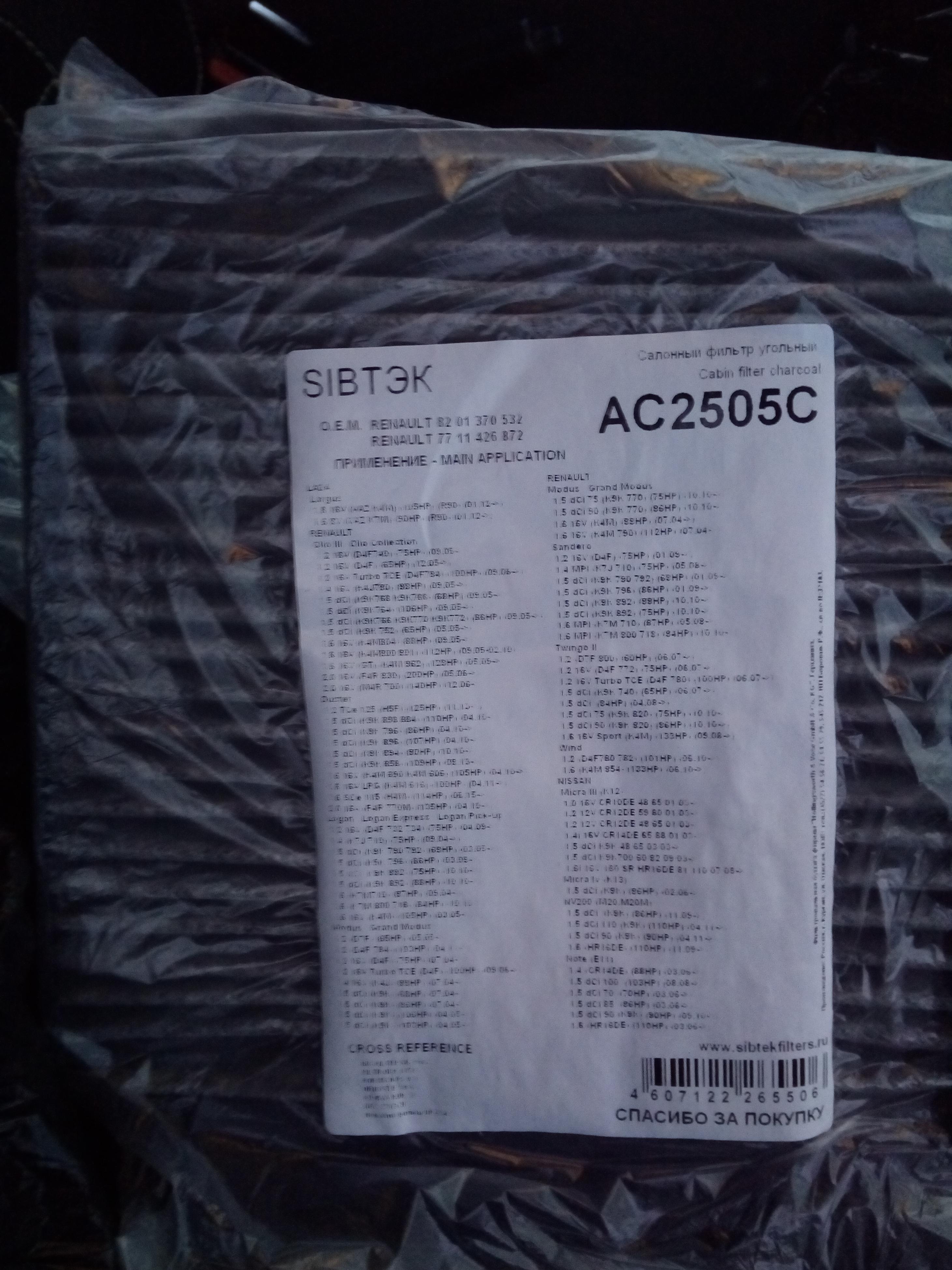

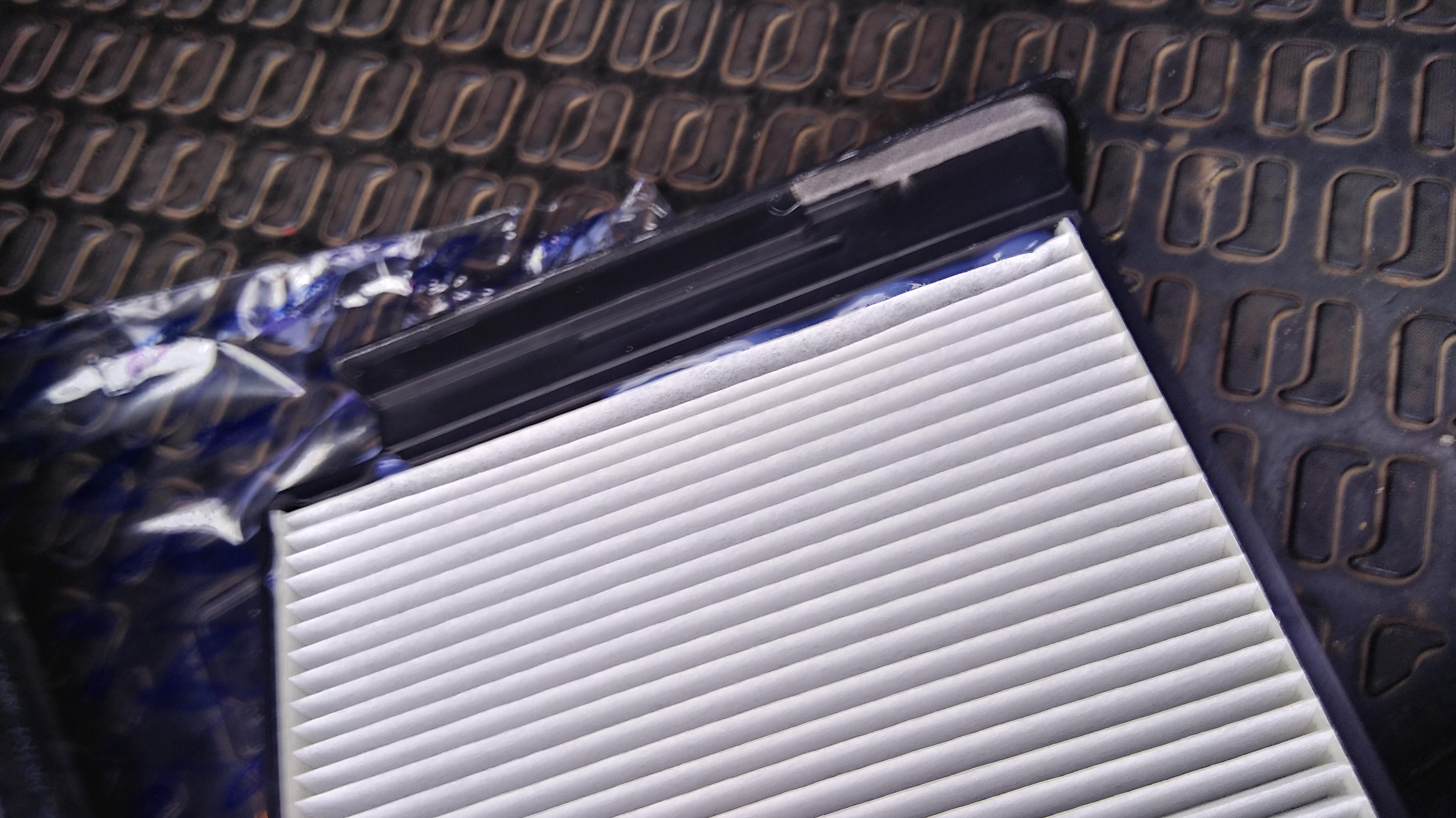

Сегодня менял Сибтэк AC042505c (угольный) на Сибтэк АС2505 - резница колоссальная. Угольный сделан из плотного нетканого материала, раза в 2 толще простого, а АС2505 из какой-то жиденькой бумаги. Даже печка шуметь стала ГОРАЗДО сильнее. Возможно, простой имеет право на жизнь чисто зимой, на лето такой - чепуха. Смущает еще наличие в каталогах фильтра с партнамбером АС2505с, и стоит он рупий на 50 дороже простого. Просто ошибка в каталоге?! Наверное, закажу на пробу...
Пришёл Сибтэк АС2505с. Сделан из нетканого материала, угольный, по ощущениям плотнее чем АС2505 простой и чуть тоньше чем АС042505с или такой же, но стоит сильно дешевле, всего 184 руб. Что они творят?!

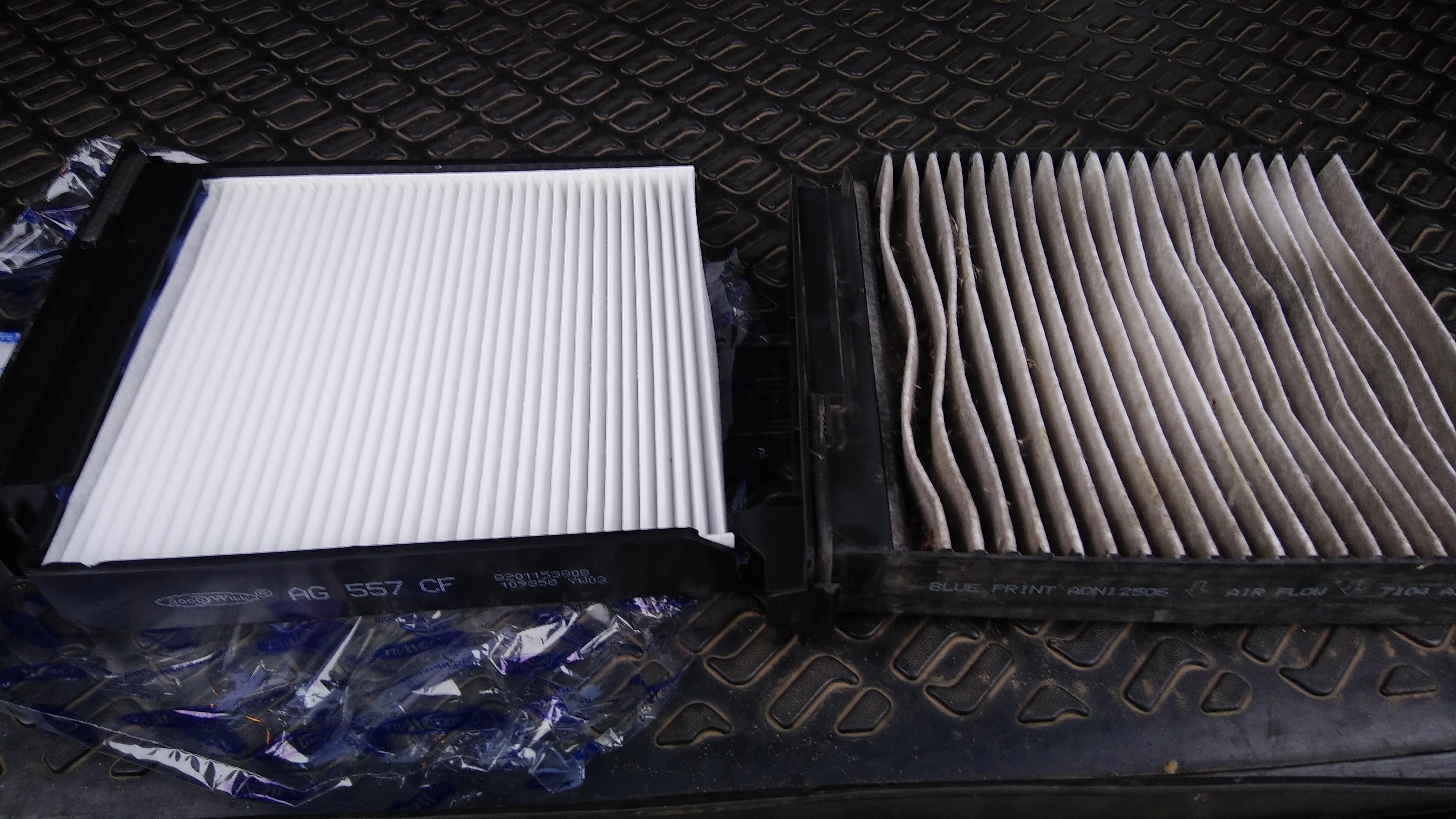

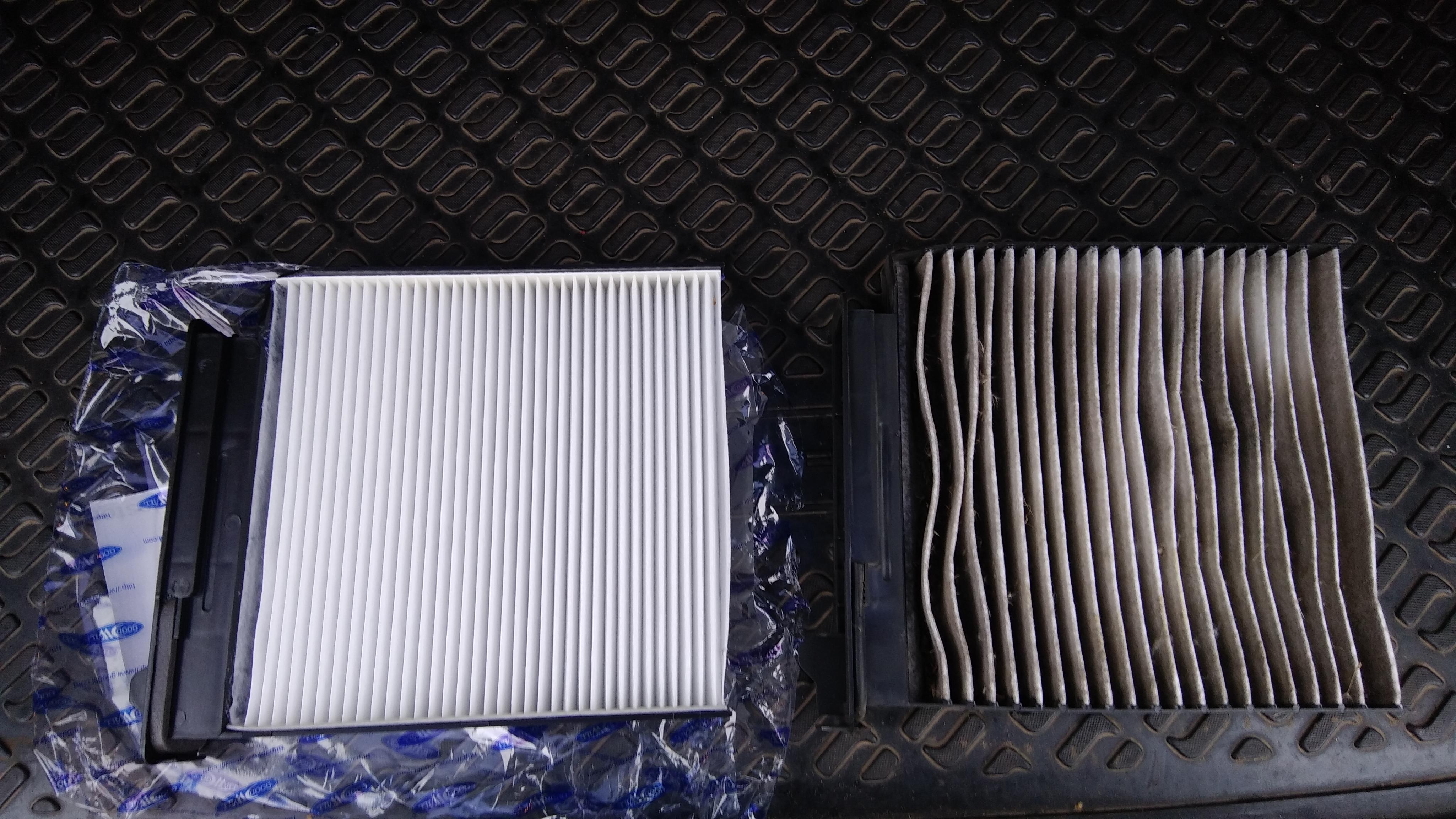

Заменил через год пробега BluePrint на Goodwill AG 557 CF. Понравилось что у Goodwill последний загиб гармошки по феншую. У BluePrint не так. И уплотнитель у Гудвилла показался получше , из плотной пенки. Гармошка приклеена к крышке каким-то голубоватым клеем . Фильтр сел плотно.

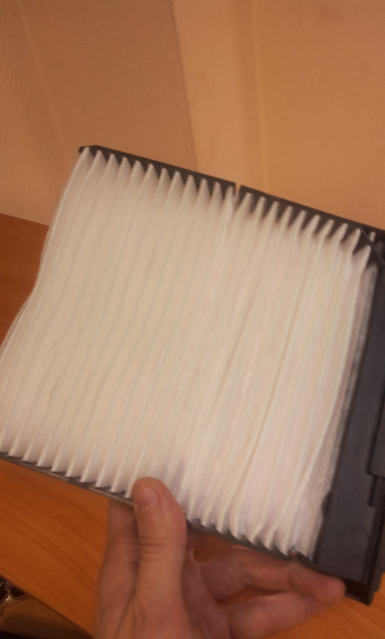

Сообщение от Borysych
А на старом фильтре, с белой рамкой, загиб был не по фэншую.
