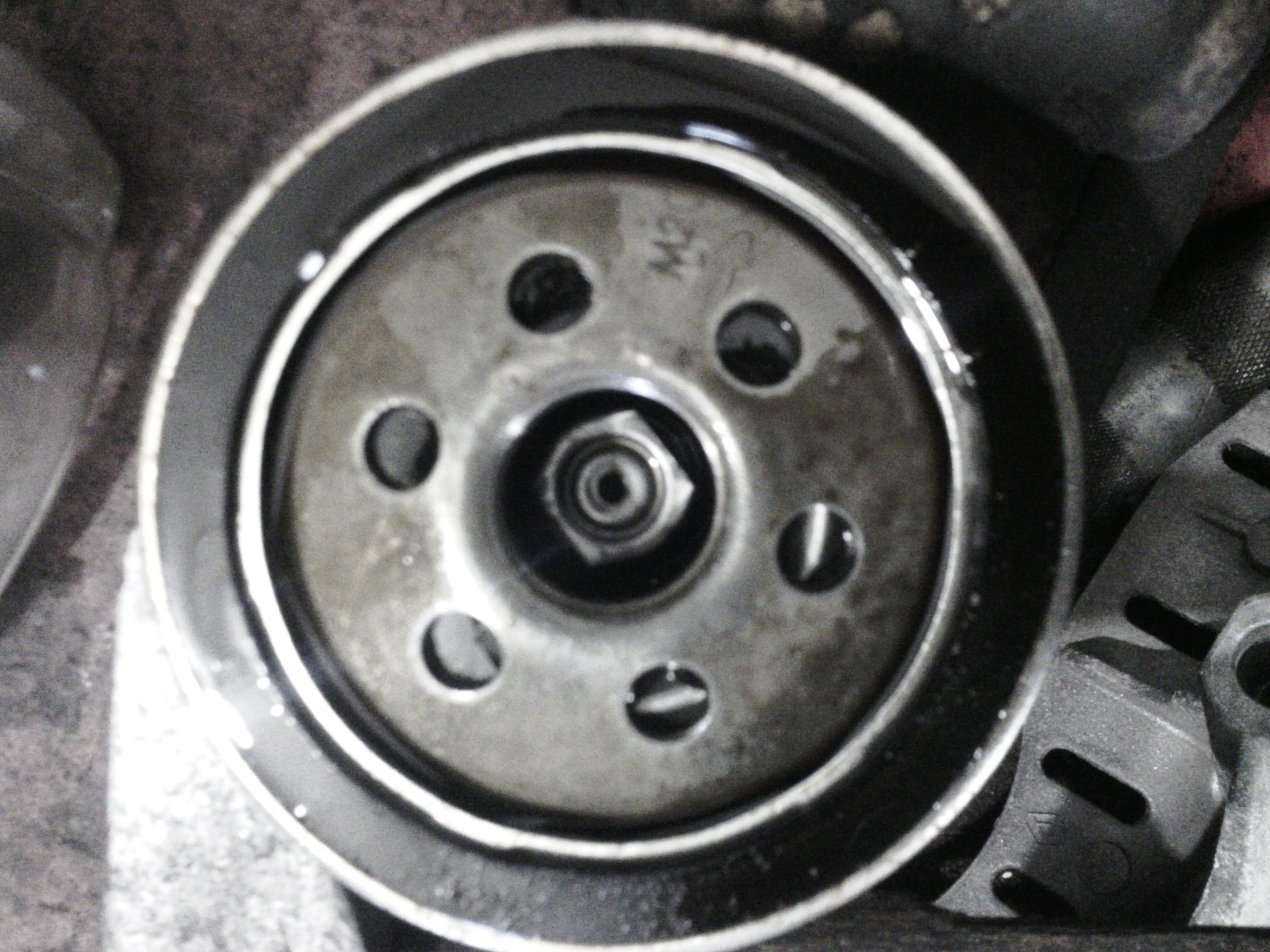

2 Bizet
А есть ли вообще смысл искать оригинальный оригинал (речь идет о маленьком 7700274177), если на нем достаточно скоро обламывает шторку обратного клапана и по утрам приходится наблюдать масленку по 2 секунды?
На днях поменял масло. На снятом фильтре наблюл наличие половинки шторки обратного клапана. Оригинал (оригинальнее не бывает), ставил официальный дилер (официальнее не бывает).
На предыдущем была похожая шняга.
Поставил FRAM с белой шторой - масленка мгновенно тухнет.

У меня оригинальный оригинал 913ый, чуть увеличенного размера, хотя сути не меняет. Хотя проблем не знал с ним никогда.
Какой вязкости масло используете и на каком пробеге меняете? Есть у меня одна теория.
Кстати шторка обратного клапана у вас какого цвета?

резина шторы черного цвета, масло SXR 5w40. Масленка начинала гореть по утрам по 2 сек. спустя примерно 3000 км после замены, время года - весна - лето.
Забыл... Поставил сейчас Fram PH5796. Это тоже самое, что и 913-й вроде бы.

У "правильного" фильтра клапан белого цвета... Хотя есть два оригинала... Китайский и от Пруф... Отличаются клапаном и укладкой элемента... Вам видать китайский поставили...

Элементарно, Уатсон. Фотография меня сразу навела на масль о неоригинале.
Настоящий фильтр Рено идет с силиконовым обратным клапаном кремового цвета. Чёрный резиновый клапан может стоять только на Пурфлюксе китайского производства, но (!) фирменные фильтры Рено идут только от французского завода Пурфлюкс с силиконовыми клапанами кремового цвета.
Короче дилер у вас не настоящий, а гаражный сервис у Ашота, который торгует фирменными запчастями с гарантией "мамой клянусь". Дальше цивилизованных слов не хватает, но могу сказать что этот дилер - резинотехническое изделие №2 и гребец лодки в Венеции.
Очень хорошо бы на горячую линию рено написать жалобу по поводу контрафактных расходников.

укладка шторы елочкой.
У 7700274177 всегда черная резинка была. на 913-м кремовая.

На китайском укладка гармошкой.
Значит вам поставили 100% фальсификат.
Если тащить из китая, то 49 центов вроде стоит такой.

А, тогда понятно. На 913 никогда проблем не испытывал. Лампа тухнет мгновенно (дорестал, если что) от +30 до -30. 177 смысла ставить нет значит.

Уверен, что снятый фильтр был оригинал. Со времен Логана знаю как 177-й отличить от подделки.
