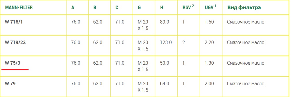

Пробовал ли кто-нибудь ставить увеличенный фильтр от Mann? По резьбе и диаметру что-бы такой же был, как и Mann W75/3 , но только выше по высоте, тем самый фильтр будет дольше жить.
У Mann W75/3 резьба M20x1.5, диаметр корпуса 76 мм, диаметр до резиновой прокладки 62 мм, диаметр после резиновой прокладки 71 мм, высота 50 мм, давление клапана 1.3 бара.
25.11.2017, 15:35
#1093
Регистрация: 12.01.2014
Сообщений: 4,397
Время онлайн: 1 г. 2 мес. 1 нед. 3 д. 8 ч. 16 мин. 6 сек.
: 3403
Адрес: Пермский край
Re: Масляный фильтр

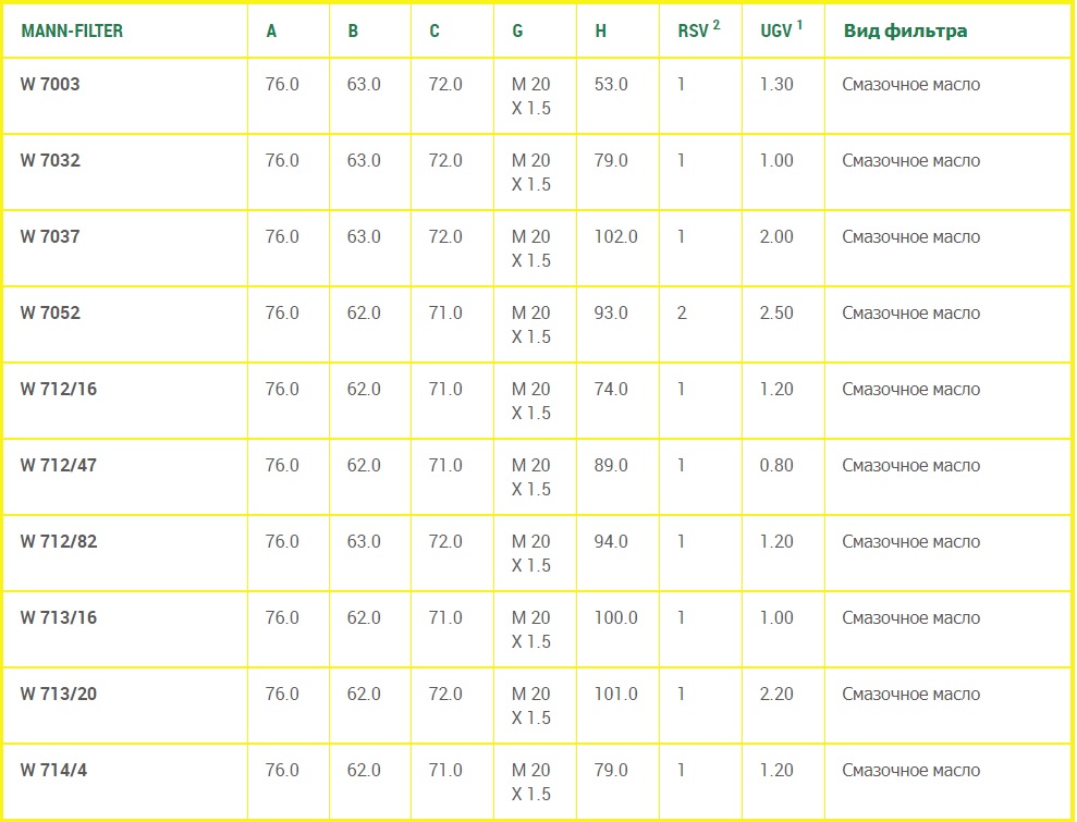

На официальном сайте есть подбор продукта по параметрам. Вот что удалось найти.
Но теперь возникает вопрос, фильтр какой максимальной высоты влезет и не будет мешать трубке ГУР? И ведь если высота фильтра будет больше, то и давление клапана должно быть другое?
PS: Видел, что тут проводили такие же эксперименты с фильтрами FRAM либо Purflux (не помню), но я фильтра данных производителей больше покупать не буду, т.к. последнее время у Согефи Гроуп упало качество и внутри на новых фильтрах бывает ржавчина.
