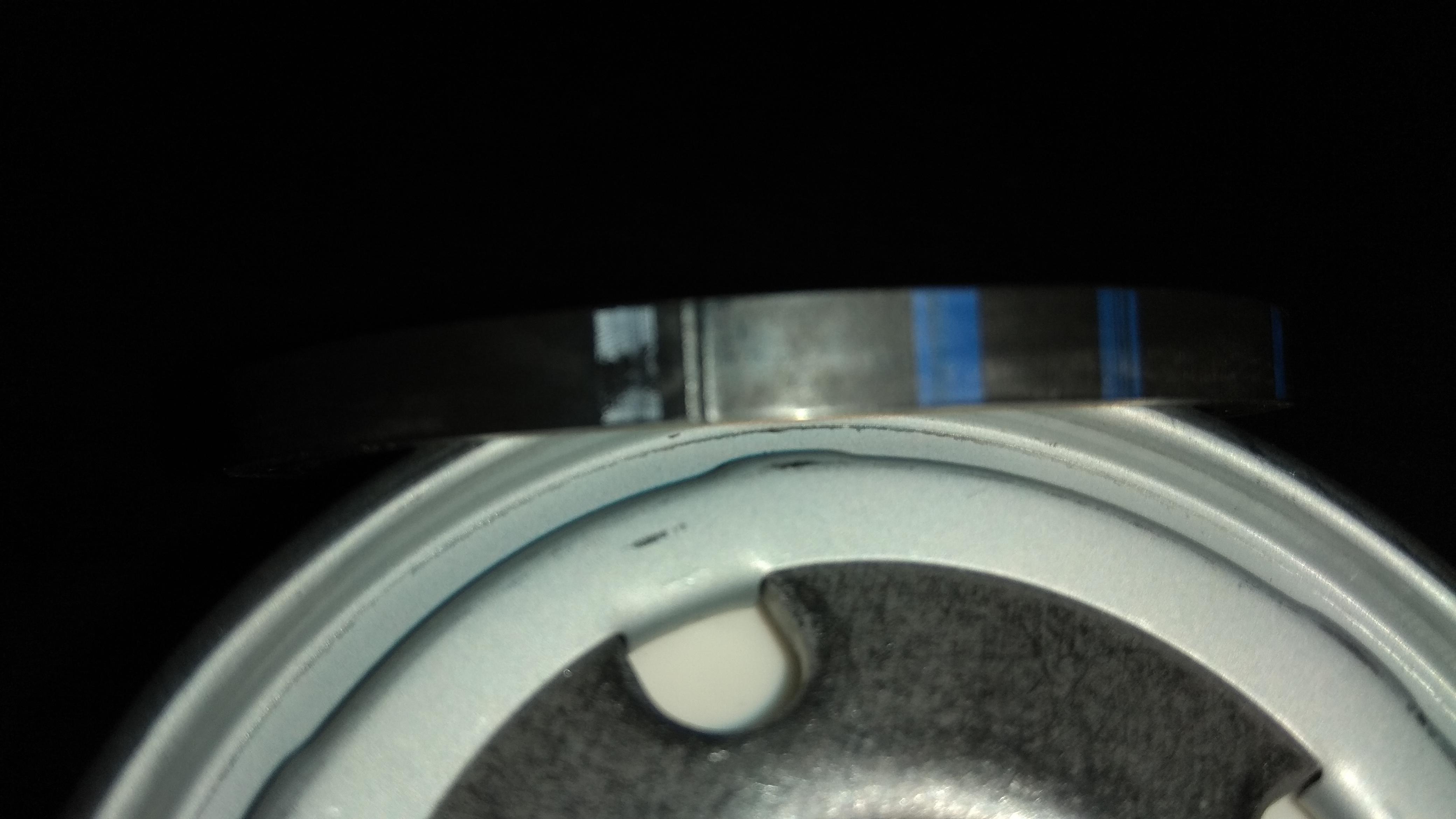

Я не большой специалист, а не должна она быть вварена в резину, что хрен сотрешь? Резьба на фильтре с канавкой?

Не встречал такого, когда цветные метки "вварены" в резину. На самой резинке имеются некие "насечки"

Ну может термин "вварены" и не отражает, что я хотел сказать. Возможно это какая-то спец краска, которая внедряется в резину глубже, чем обычная и не стирается.

Все МАННы немецкого производства попадавшиеся мне шли с вплавленными полосами резины другого цвета (и плотности). Краска = подделка. Вряд ли для BA идут резинки с признаками подделки.
При этом "гайка" возле завальцовки присутствует. Интересно. Но я б такой не поставил.

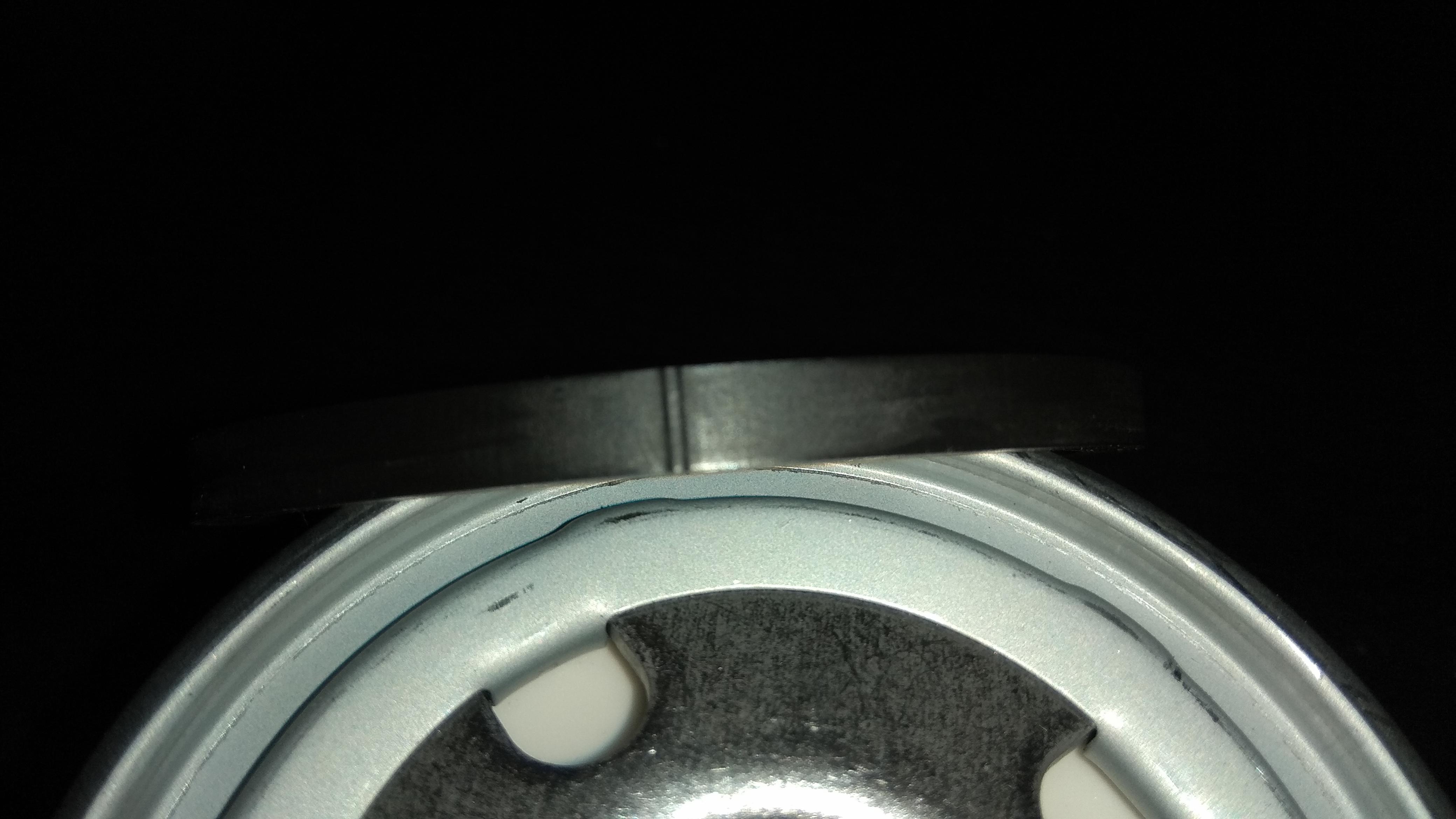

Сейчас полностью пальцем стёр все 3 синие метки и одну белую.

Можете попробовать обратиться в российское представительство MANN за разъяснениями.

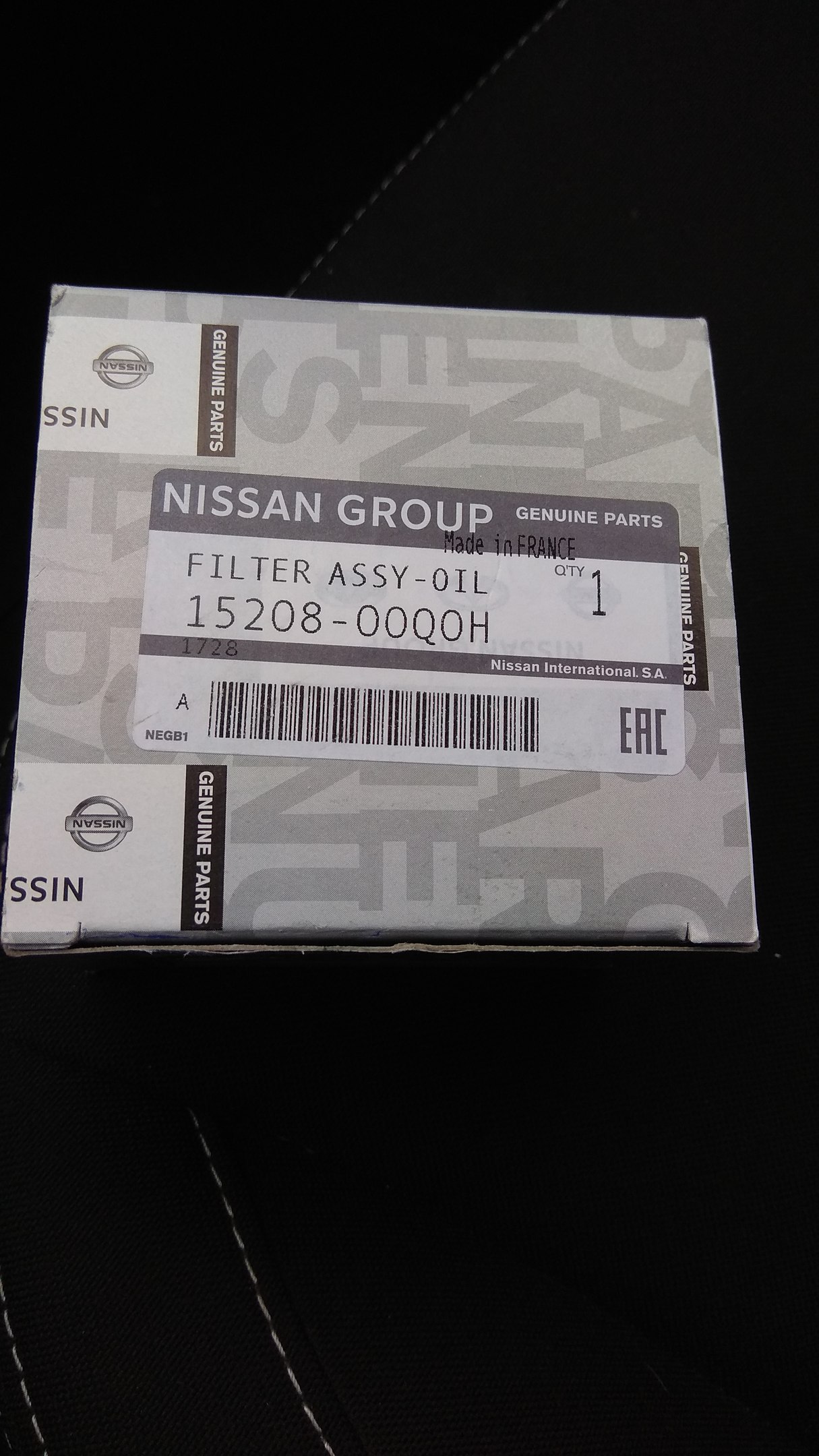

Заказал в Автодоке оригинальный реношный 913-й фильтр, только в упаковке от Ниссана. Код Nissan 15208-00Q0H, цена 284 рубля. Поставщик в Автодоке PLT2 (центральный склад Nissan). Этот реношный фильтр в коробке ниссана дешевле чем в коробке Рено. Хотя мог бы взять тот же самый Purflux LS932, но на Драйв2 читал, что их начали подделывать.
Да, переплатил, но главное что потом не придётся бегать и возвращать обратно.
И вообще заметил, что некоторые оригинальные запчасти для Ниссан Террано в фирменных упаковках Ниссан дешевле чем Рено.
