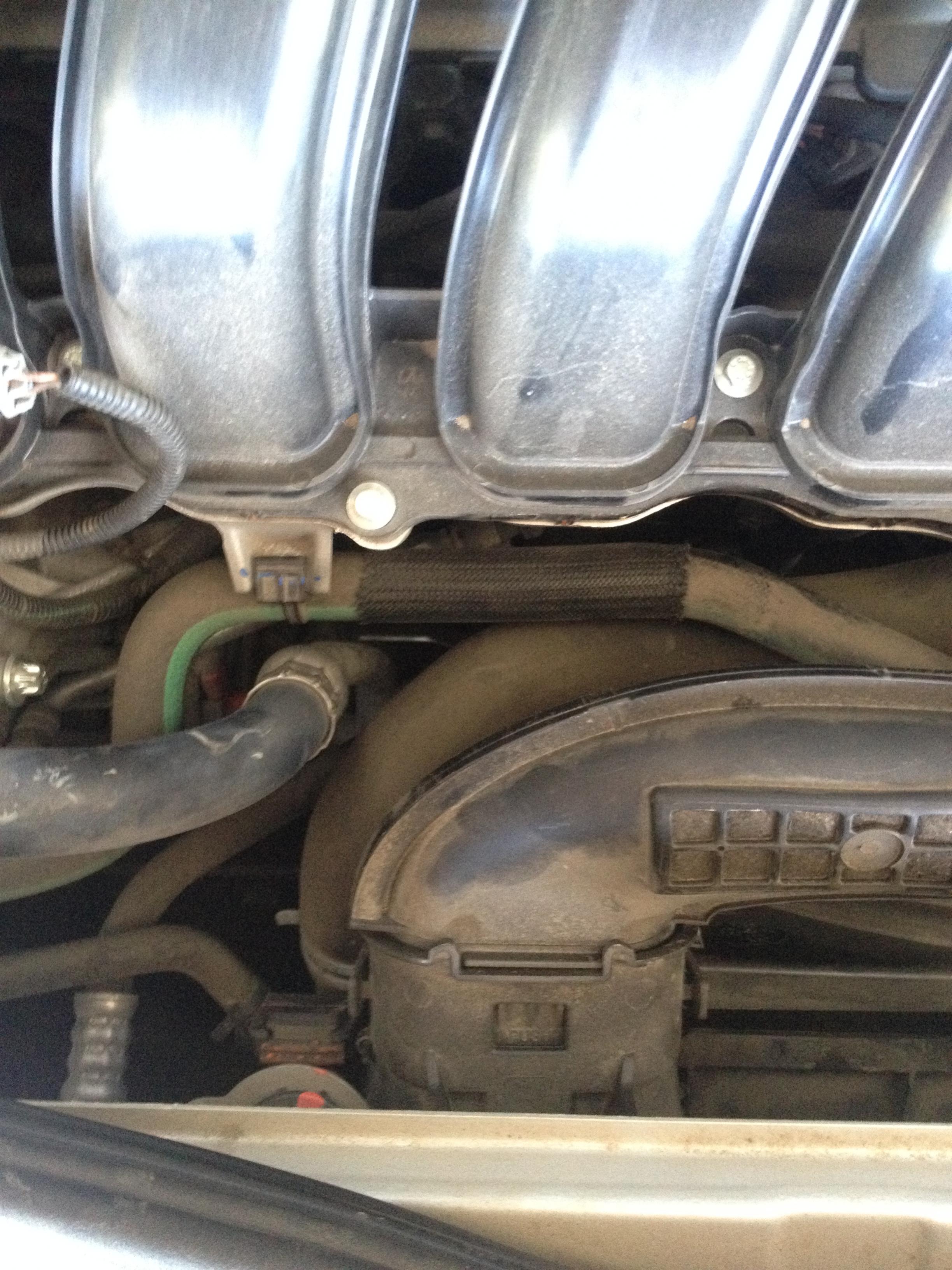

Купил давно паука для съема фильтра и откручивания гайки на баке. Менял масло в коробке, снял защиту, глянул на фильтр. Так, неудобно лезть снизу его откручивать. Поставил защиту, пока суть да дело думаю дай последую новомодной тенденции продвинутых юзеров - поставлю магниты на фильтр, потом разрежу и решу - надо оно мне или нет. А сверху не то, что паука поставить, руками проблема до него дотянутся... Они шланги. То, что придется еще и чашку купить, это я понял. Как фильтр снимаете - через верх или защиту снимаете и через низ на 2.0? Предстоит осенью.

Через верх. Откручиваешь защиту топливной рампы (алюминиевая фигня, мешающая подобраться к фильтру) - два болта торцевым ключом на 13.
Под фильтр перед откручиванием ветошь положите. Там грамм 25 стечет с фильтра.

Нет ее на рестайле. Вертикально сверху не подлезешь, только с права сбоку руку можно просунуть, но неудобно жуть. Или как то шланги с креплений снимать, что бы отогнуть.

Scorp 3, я неделю назад на ТО смотрел, как механик делал. Снимал сверху, предварительно отсоединив трубу воздуховода

Защиту снимать однозначно, потому как при откручивания (снятия) фильтра, маслом усирается всё  . Откручивать только с верху, отсоединив воздуховод, как писалось выше.

Scorp 3, я ТО делаю через раз дилер-гараж (7.5ккм), дилеры крутят сверху, гараж крутит снизу... Дилер снимает воздуховод... И там и там крутят с открученной защитой... Потому что масло сперва сливают старое...

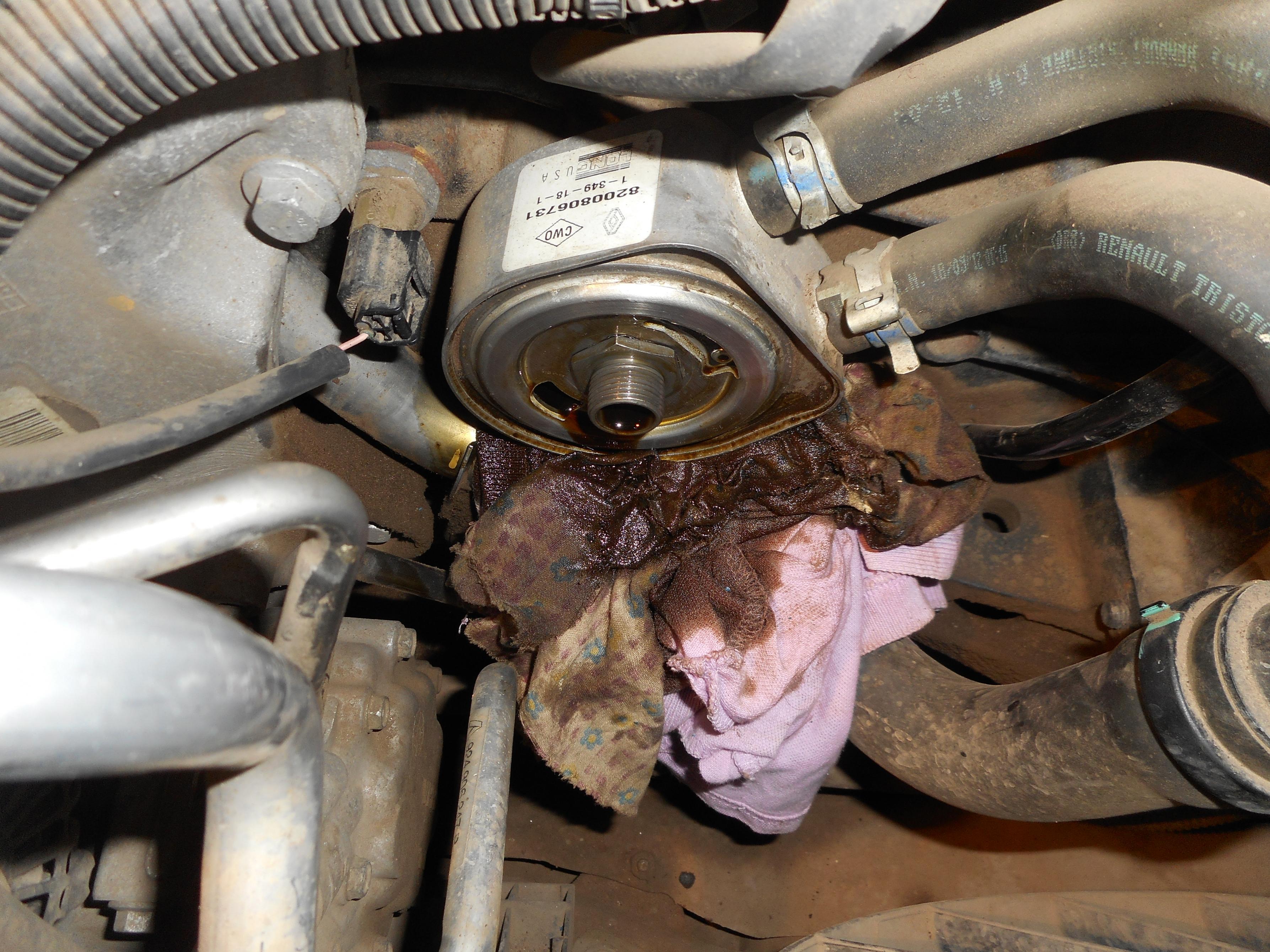

Сообщение от Плюмбариус
Да ну на... тряпочку подложил, и все дела..

Сообщение от Sane
Ну да, если сверху снимать фильтр и я купил насосик, ветошь наше все!
