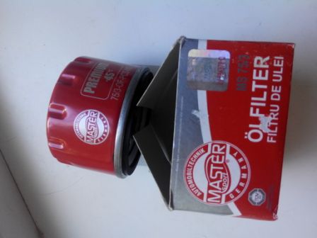

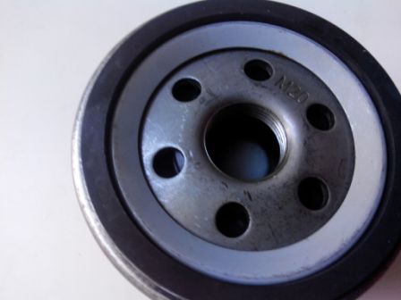

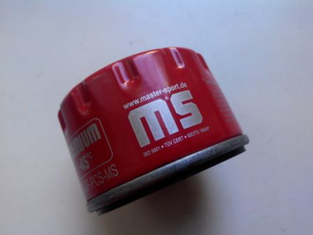

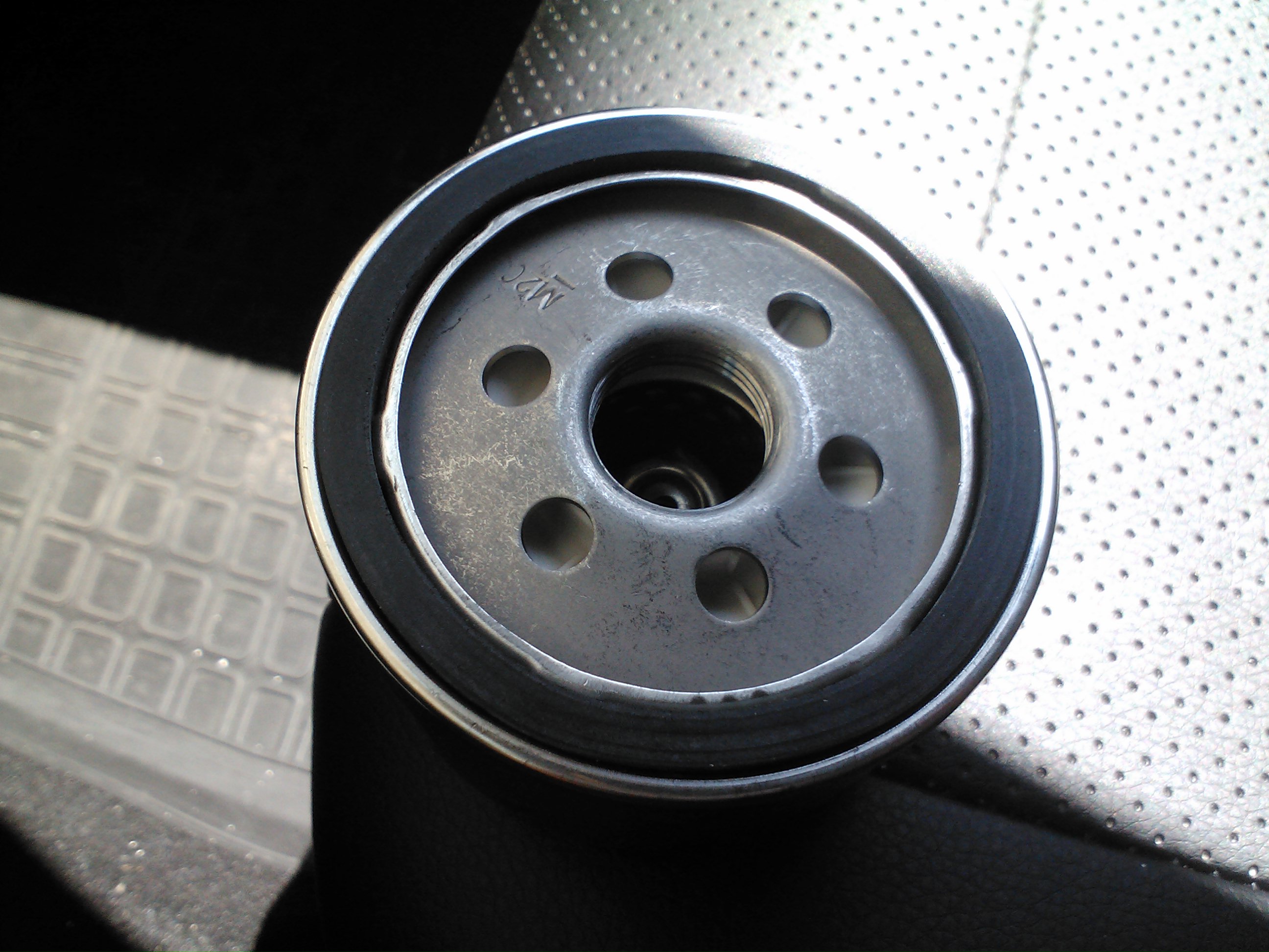

Коллеги, купил вот такой фильтр. Говорят, что практически все Логаны с ними ездят. Номера по всем переходам четко бьются. Отзывов в нете не нашел. Выглядит и в руке лежит вполне добротно. Сравнивал со старым Пурофлюксом - одно настораживает - в грибке, который внутри, нет отверстия, крышка сплошная. Насколько наличие этой дырки критично, кто в курсе?

Сообщение от Fazer Alex Посмотреть сообщение
Этот грибок-перепускной клапан, который открывается при очень грязном фильтрующем элементе или очень густом масле, отверстие-чисто технологическое и, ИМХО, на работу клапана и фильтра в целом никак не влияет

Strusto, Ну что ж, спасибо, успокоил. Испробую запчасть. На коробке голограмма. Авось немцы в натуре

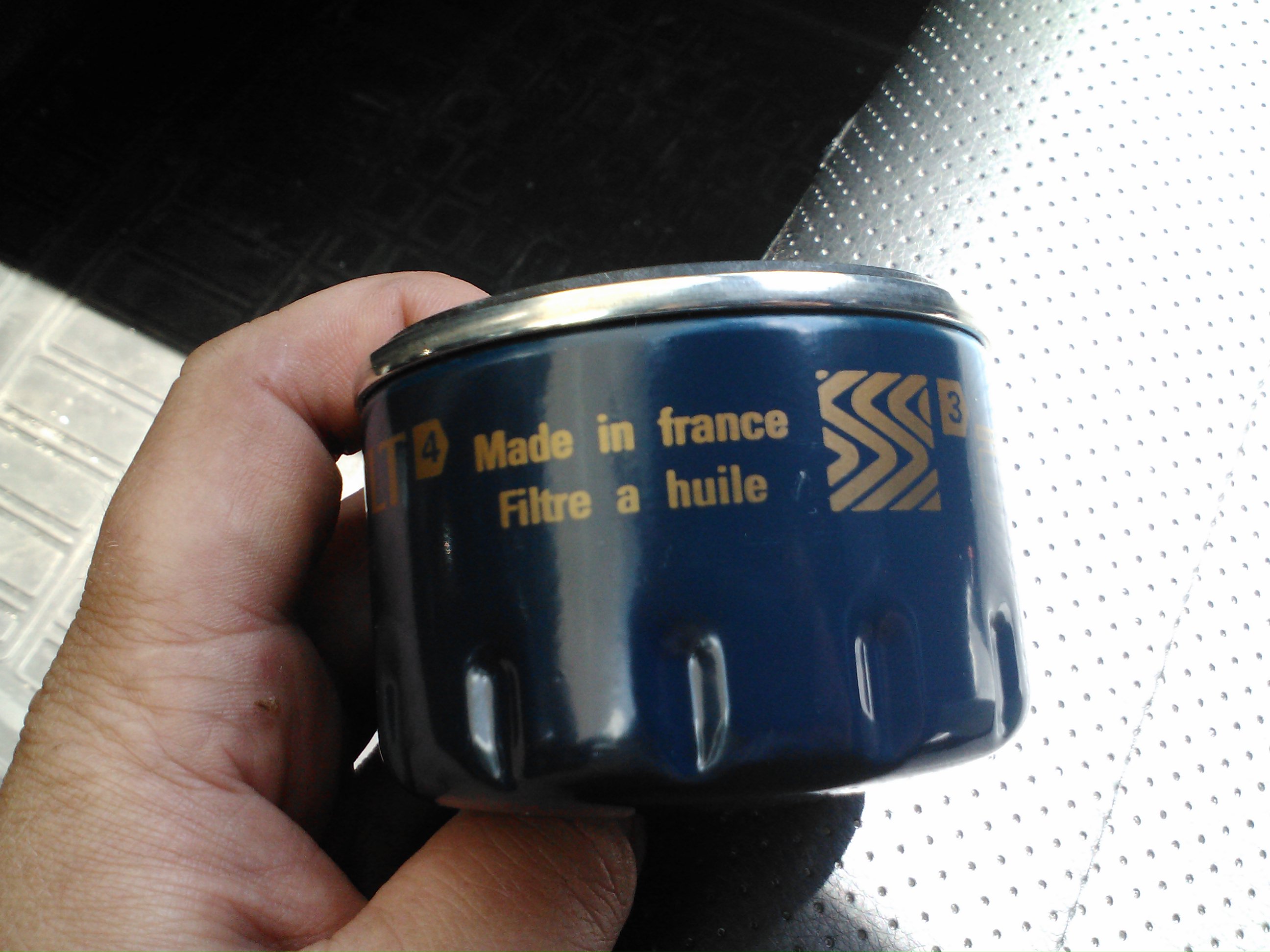

Это что - технологии из F1?
Не)))На формуле 1,масло в двигатель,льют горячим.Иначе не провернет
Кстати на форде Куго2,на бензолевом дрыгателе тоже стоит теплообменник,прям так же как у нас и в этом же месте как на двухлитровом дастере.

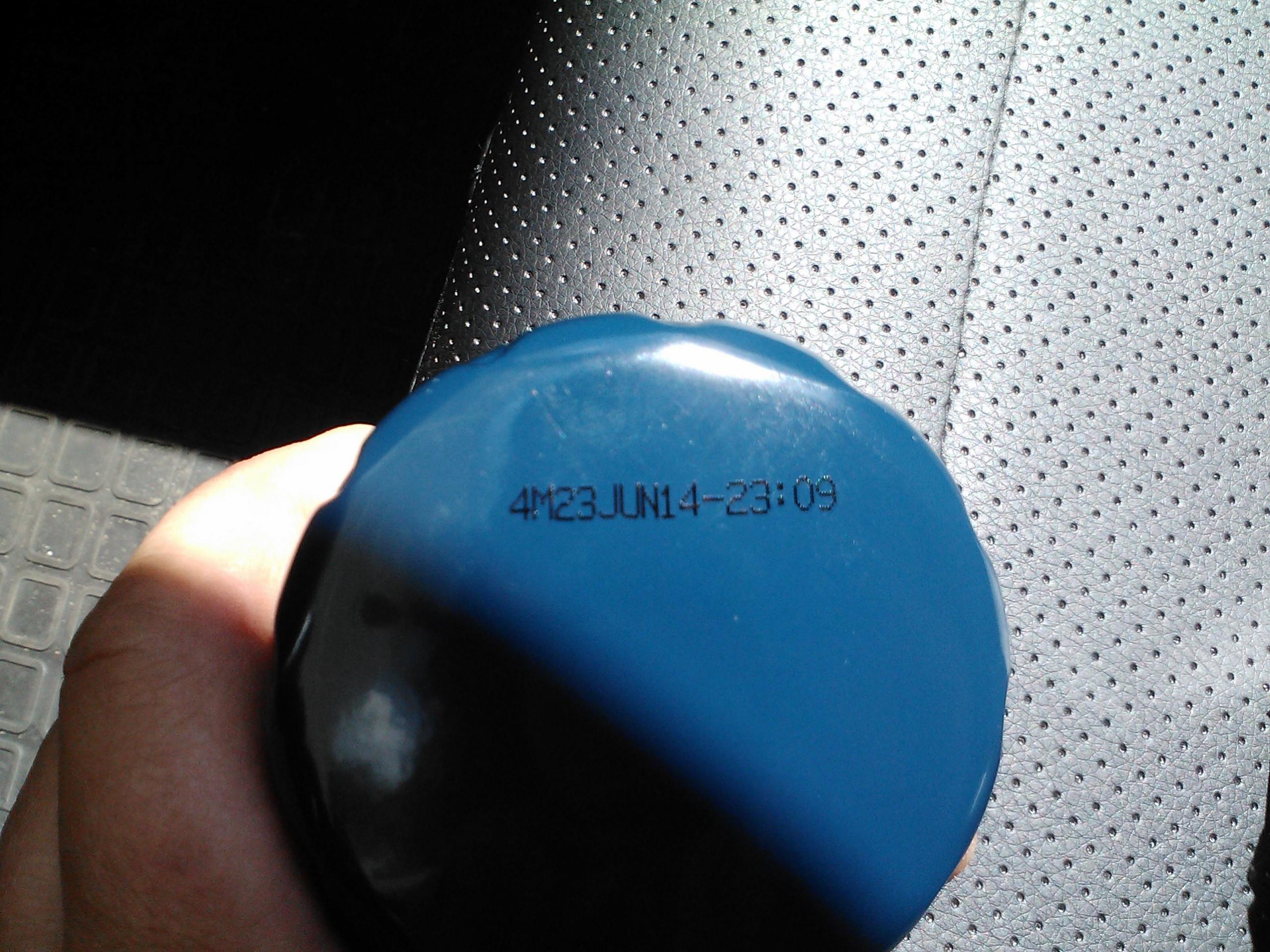

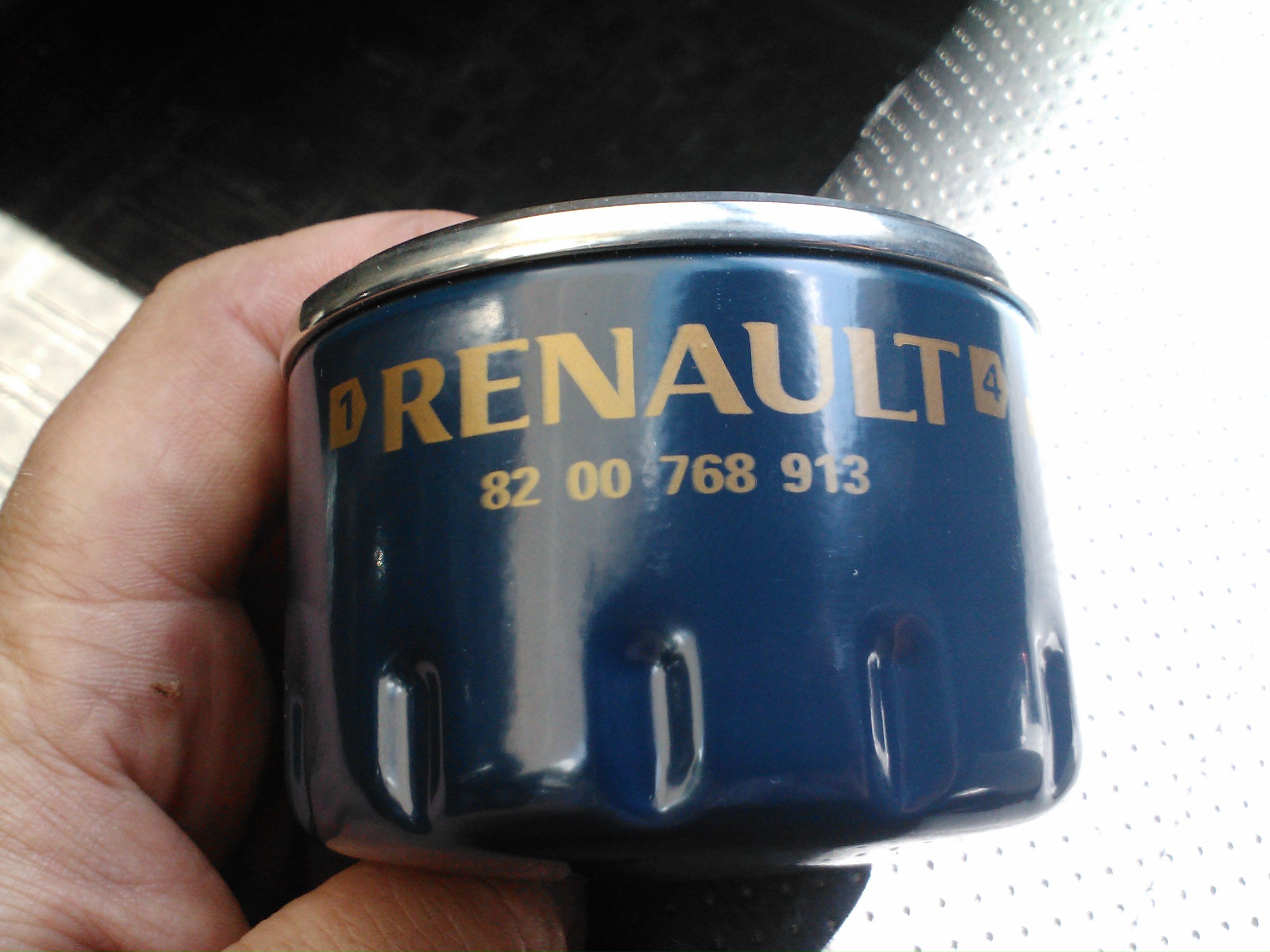

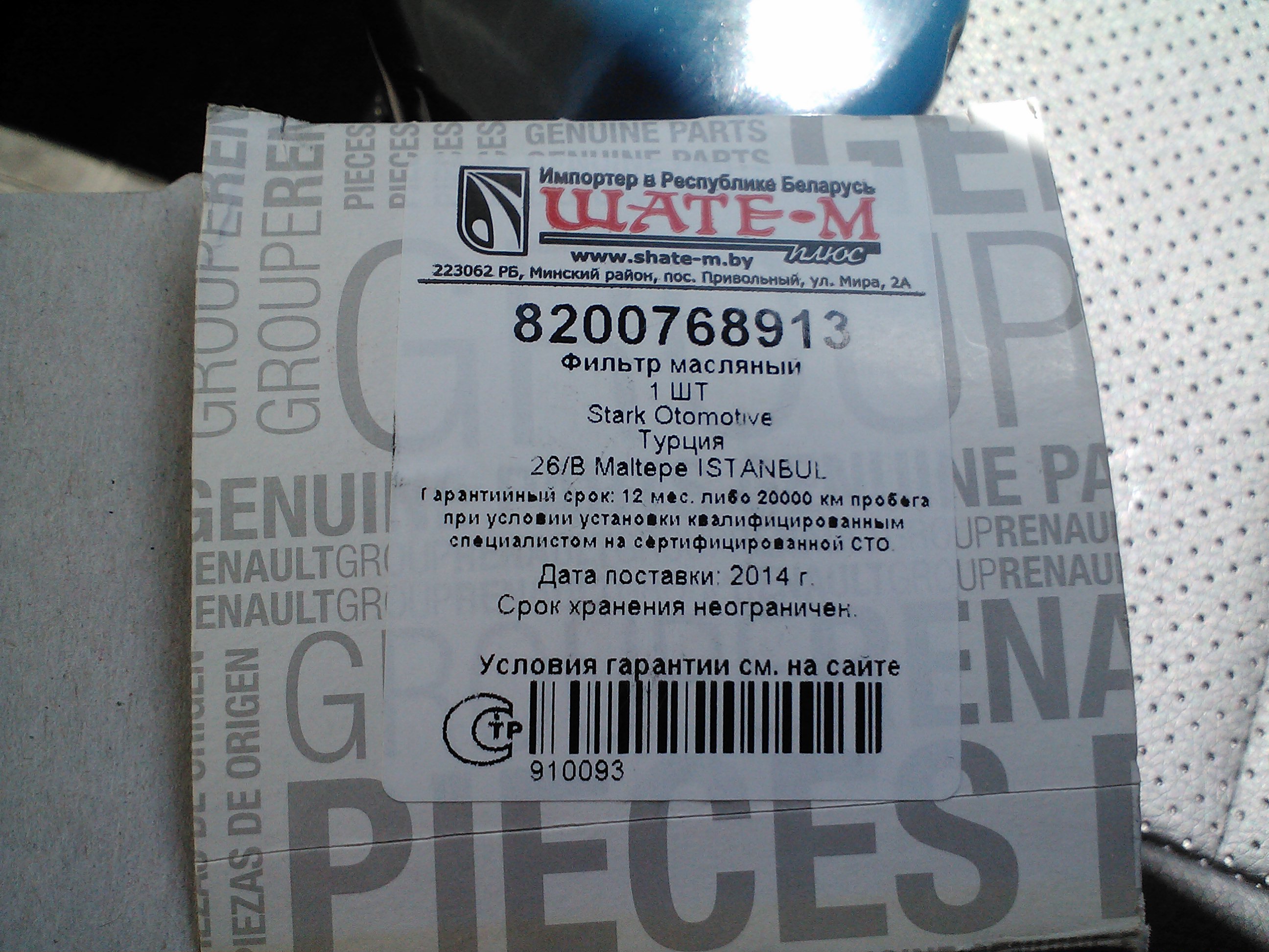

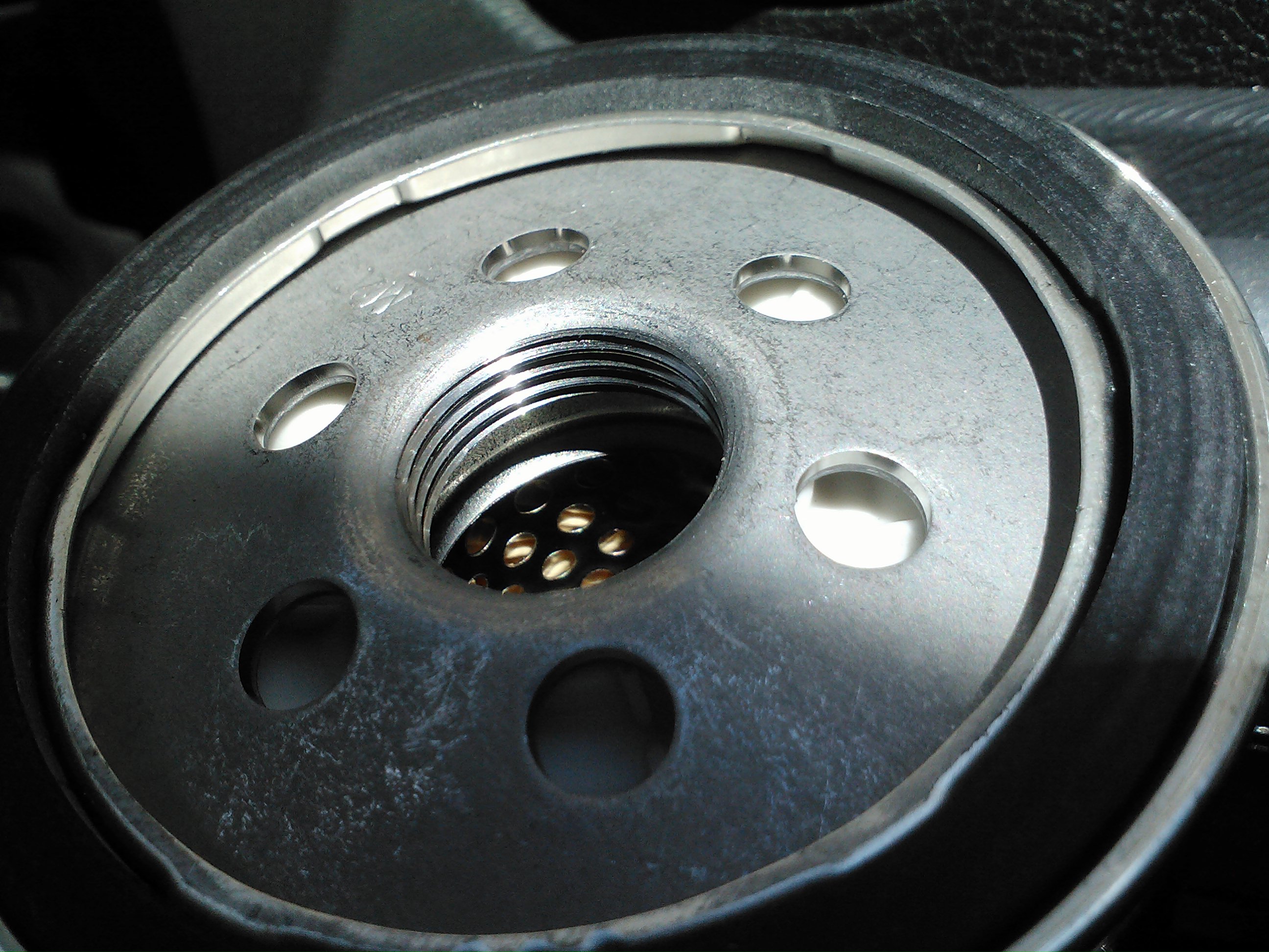

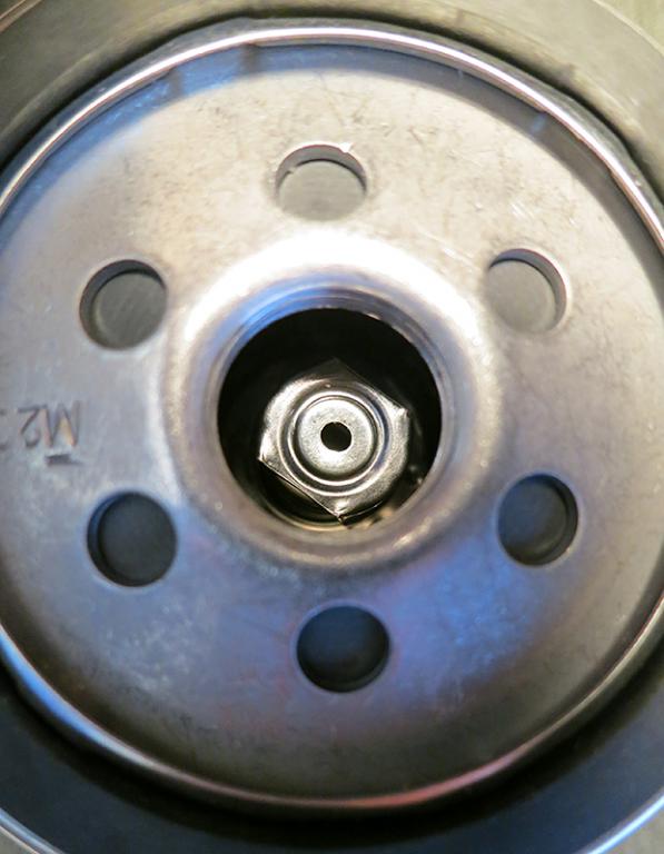

По теме.Сегодня купил третий фильтр,да уж))) у меня уже коллекцияТакой же турецко белорусский как и у Гарди,на предыдущей странице.Его и поставлю при замене масла. Надоело мне их покупать,в следующий раз куплю какой нибудь аналог,реновские оригинальные кажашки наверно слишком популярны и не здоровый ажиотаж вокруг них.Вот и ляпают кому не лень.

Duk_NVRN Ставь , не бойся , я уже его закрутил , все в норме .Первый пуск после замены ни чем не отличился от старого.
