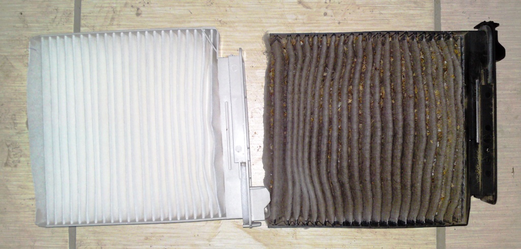

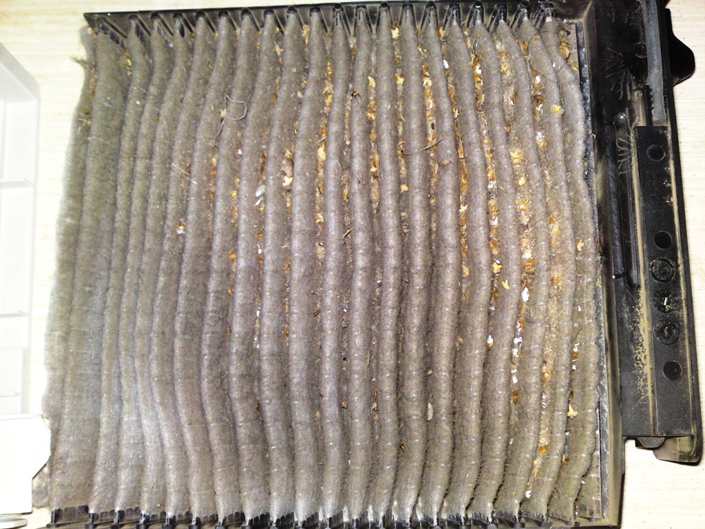

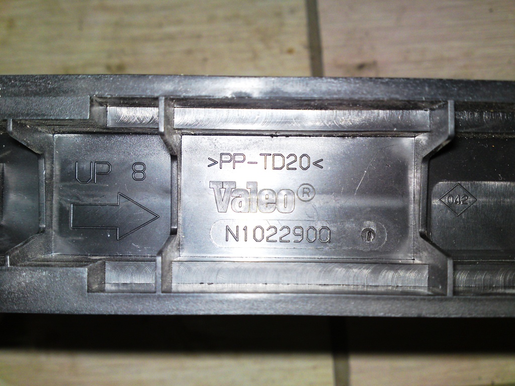

Доброго всем дня!
На днях поменял салонный фильтр, машине 8 месяцев, 15000 км пробега.
Менял сам (на ТО не стал менять)
В стоке стоит фильтр VALEO каталожный номер: 698 753 цена: Экзист от 483р. Автодок: от 424 р.
Но я поставил: Goodwill каталожный номер: AG 557 CF цена: Экзист от 245р. Автодок от 214р. (брал в Автодоке)
Менять нужно однозначно!!!
Вот пример моего фильтра:
По моему лучше и дешевле самому.
На ТО данная процедура стоит около 1000р. а на деле 200р. и 2 минуты времени!

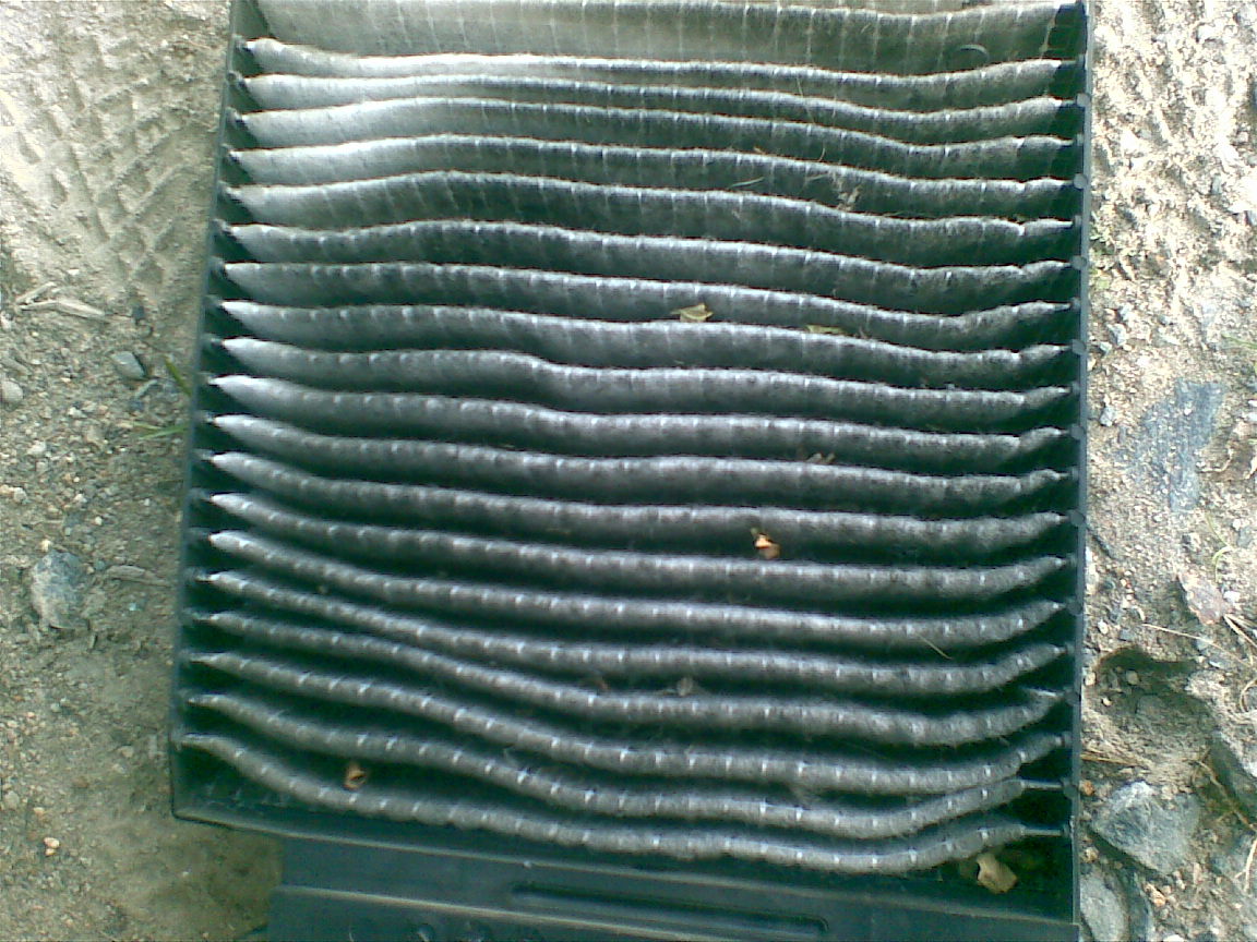

Alexei 44
...Вот пример моего фильтра:
Вложение 19770
ну и "атмосфера" у вас там...
У нас тут как-то вроде почище... кажется...
Это 4,5 ткм
