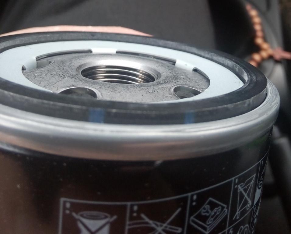

Сообщение от Борян
Похож на ориджинал, по периметру завальцовки виднеются грани, на подделках там ровно !
Резьба аккуратно выполнена...
А дуешь в него - и всё обратно прилетает через красивый белый обратный клапан.
Вот так ман... Фрам так не делал. Уже вторая такая попытка купить лучшее , которое враг хорошего. Может всё это дутьё - хрень полная?
Сообщение от Scorp 3
Полоски на резинке не должны легко стираться ногтем.
А почему они синие , а не желтые , как на оф-сайте?

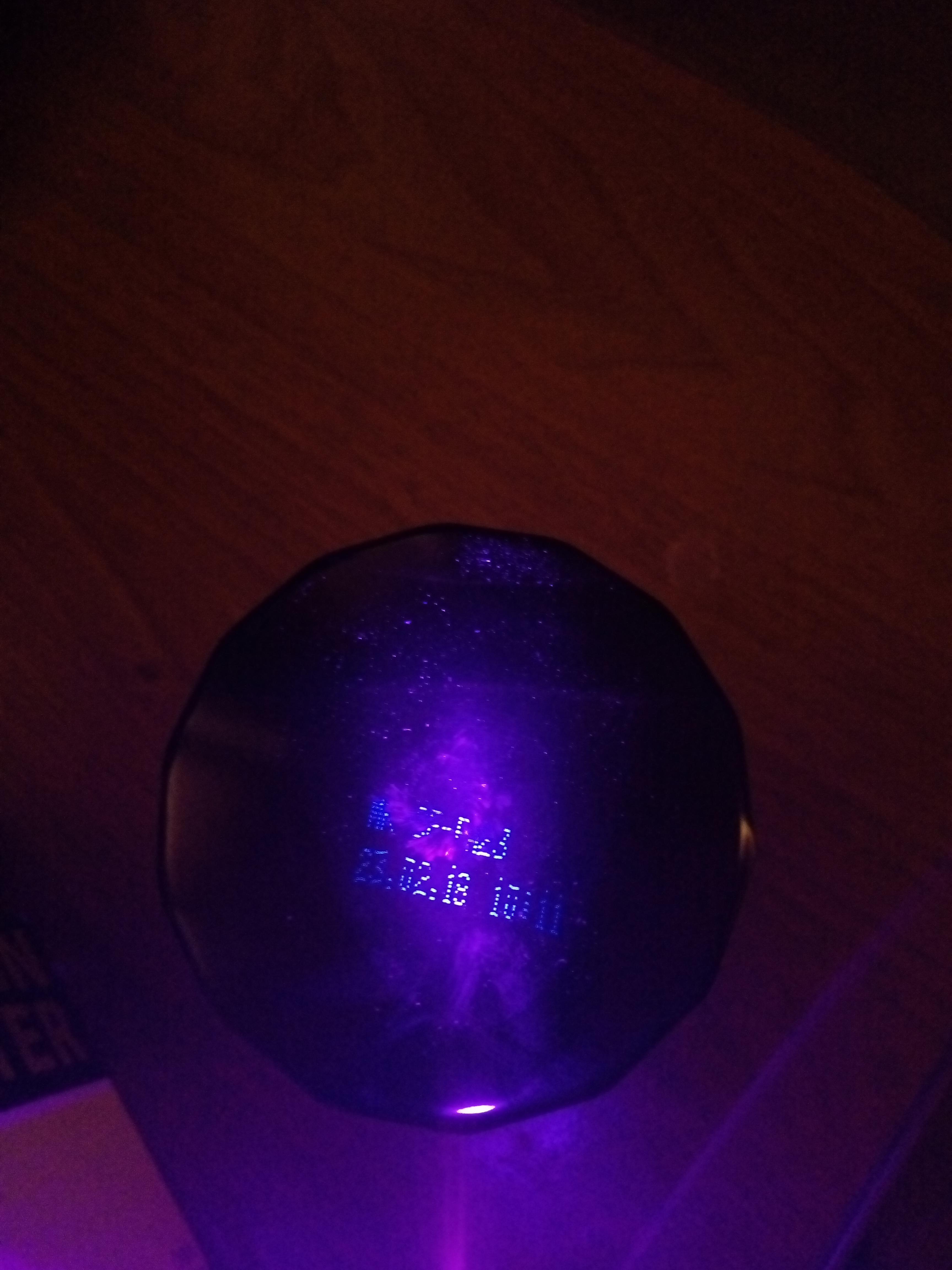

На нем написано что в германии - значит в ультрафиолете надпись должна светиться.

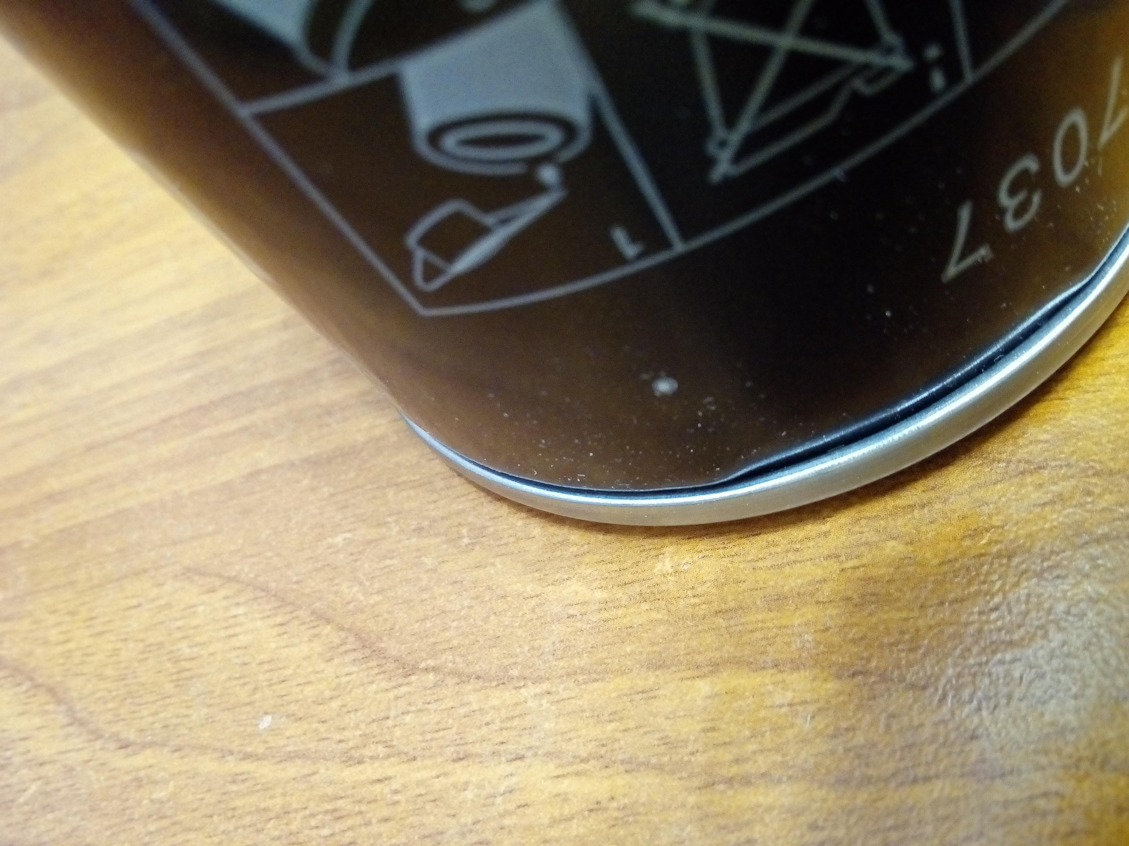

Сообщение от Lelik76Rus Посмотреть сообщение
100% оригинал, сделанный в Германии.
Качество резьбы, "гайка" завальцовки, покрытие кольца (пощупайте, на ощупь как вощёное, а не чистая резина с тальком).
Как определить я уже раз 5 писал.
Один из главных признаков.
Главный признак фильтра изготовленного в Германии, который ещё не могут подделать - "гайка":
Вообще фильтры оригиналы легко определить по качеству. В первую очередь качество резьбы. Это скажет больше, чем голограммы, размеры дырочек в фильтре и т.п. второстепенные признаки. Я вот к примеру на корейское авто брал корейские фильтры Манн. По виду качество даже лучше, чем у немецких, но нет основых отличительных признаков немецких фильтров. С тремя авто волей-неволей начинаешь различать качество расходников .
Манн я всегда отличу от подделки, а качественные подделки реношного оригинала - не уверен. Здорово подтянули качество подделок. Та же резьба на фильтре Манн на голову качественней выполнена, чем на оригинальных французских Пурфлюксах. Наверное на Манн перейду.

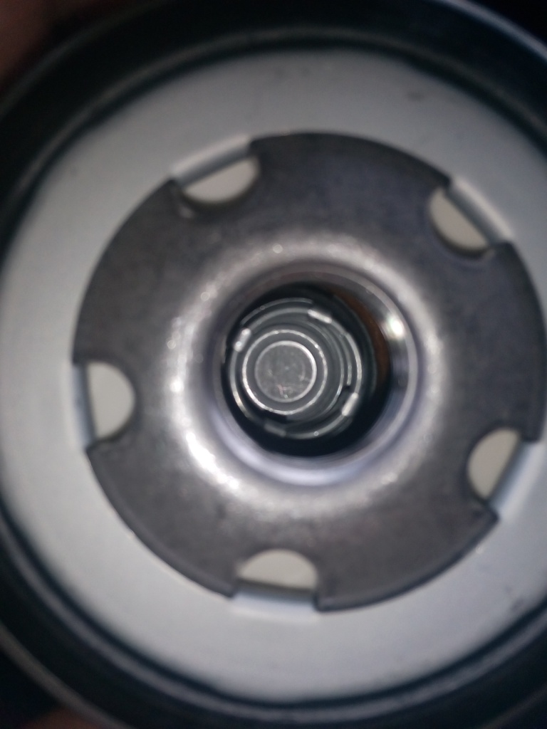

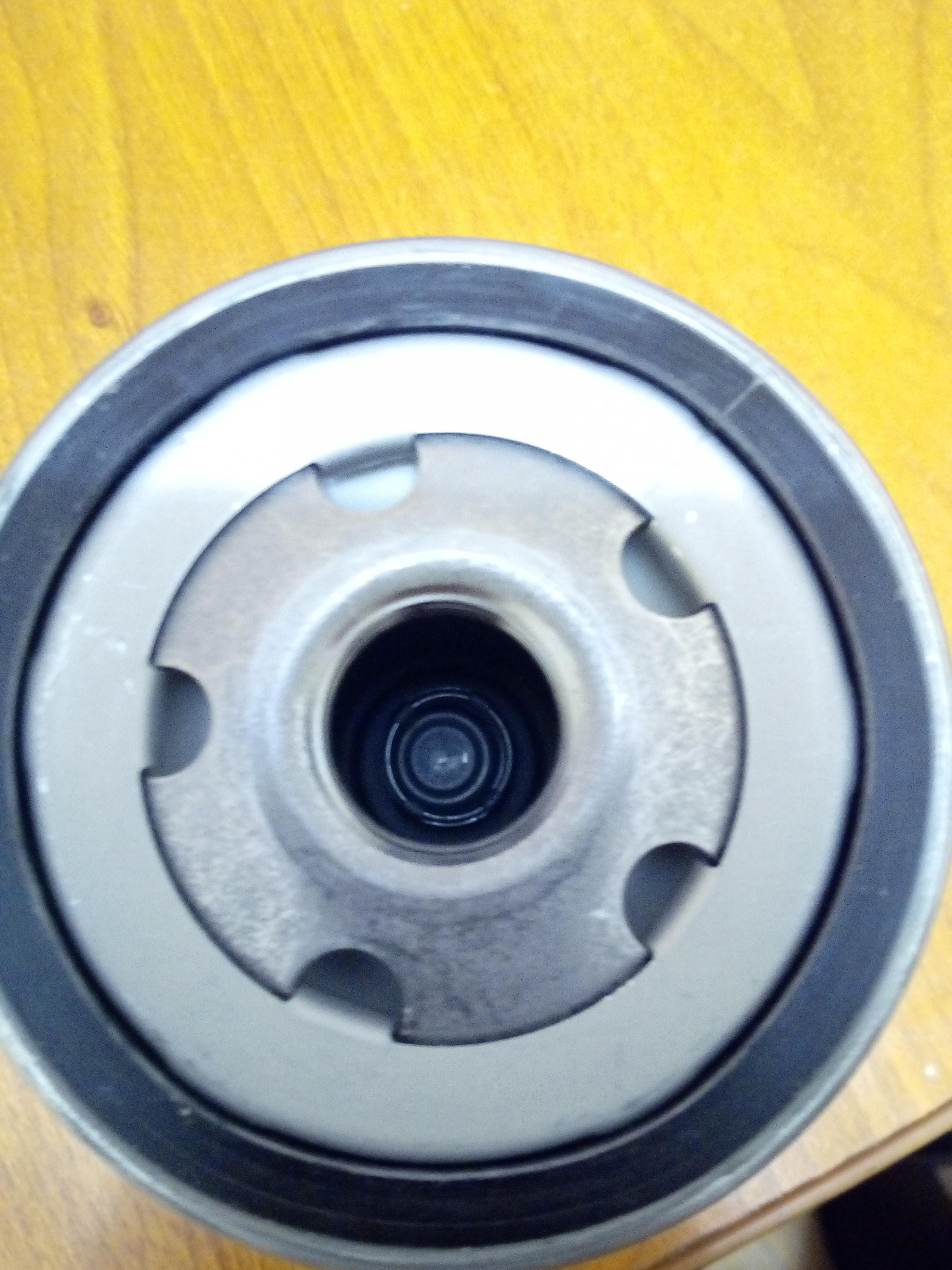

Без претензий на гуру по фильтрам... Никого не смущает кол-во отверстий - 5 у Lelik76Rus, против 4. Или это не важно?

Не видел, чтобы фильтр Mann W75/3 подделывали. У меня имеется такой фильтр произведенный в государстве Босния и Герцеговина, который сильно отличается от того, которой произведен в Германии, но подделкой он не является ни в коем случае.
По внешнему виду отличается он от немецкого тем, что имеет 4 отверстия вместо 5, на корпусе немного размазанный текст и написано Made in BA, еще на корпусе нет текста, который можно увидеть через ультрафиолет, а так же на резинке цветные метки легко стираются пальцем. Данный фильтр просто сделан на другом заводе и подделкой не является. Весной я писал про него в этой теме. Сам я фильтр этот не стал ставить, т.к. по отзывам у тех, кто установил фильтр Mann W75/3 made in BA долго горит лампа давления масла.
Подделок на Mann W75/3 скорее всего не существует.
Вот вскрывают такой же, тоже пятидырочный
https://www.oil-club.ru/forum/topic/...comment-964014

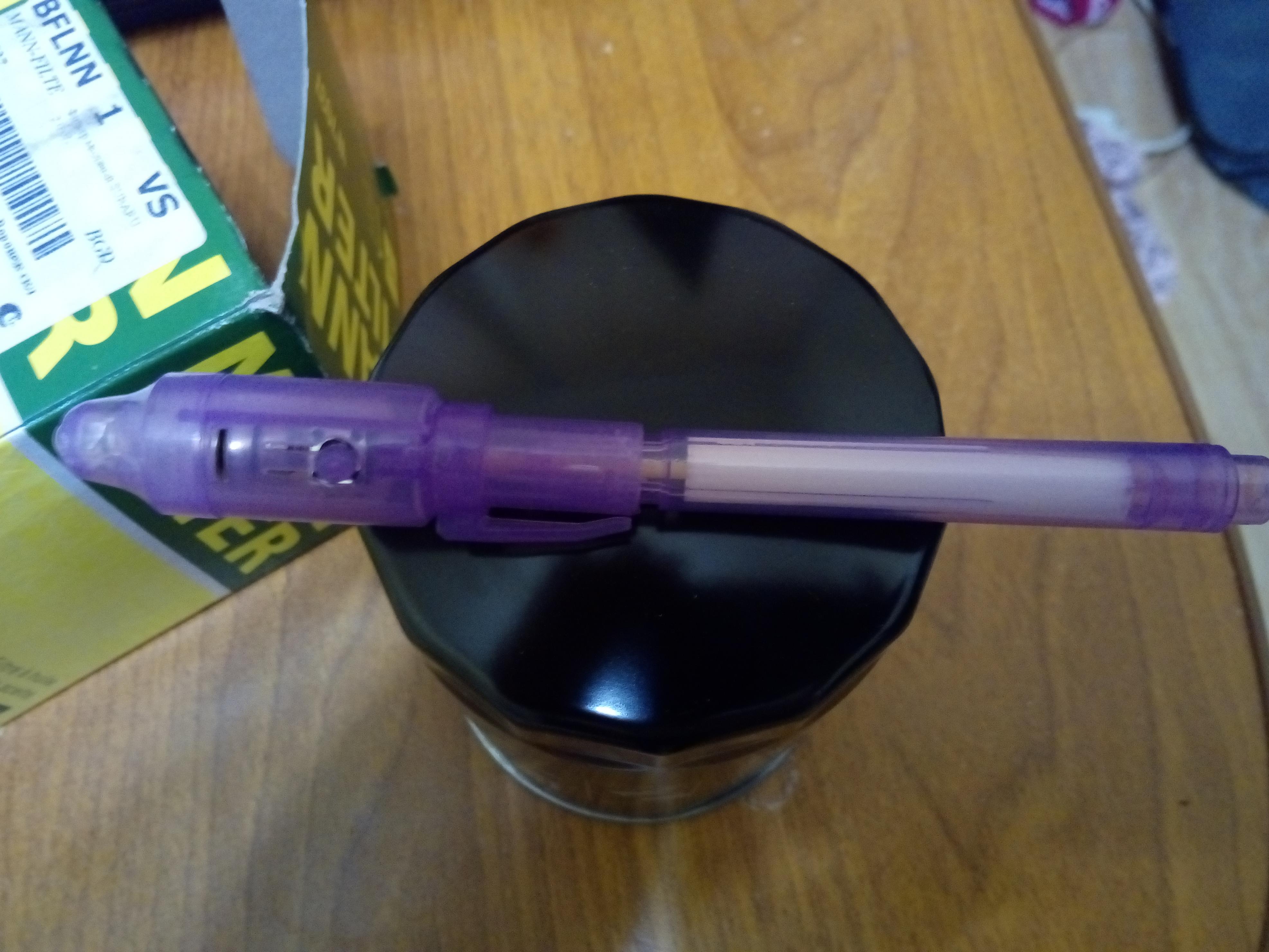

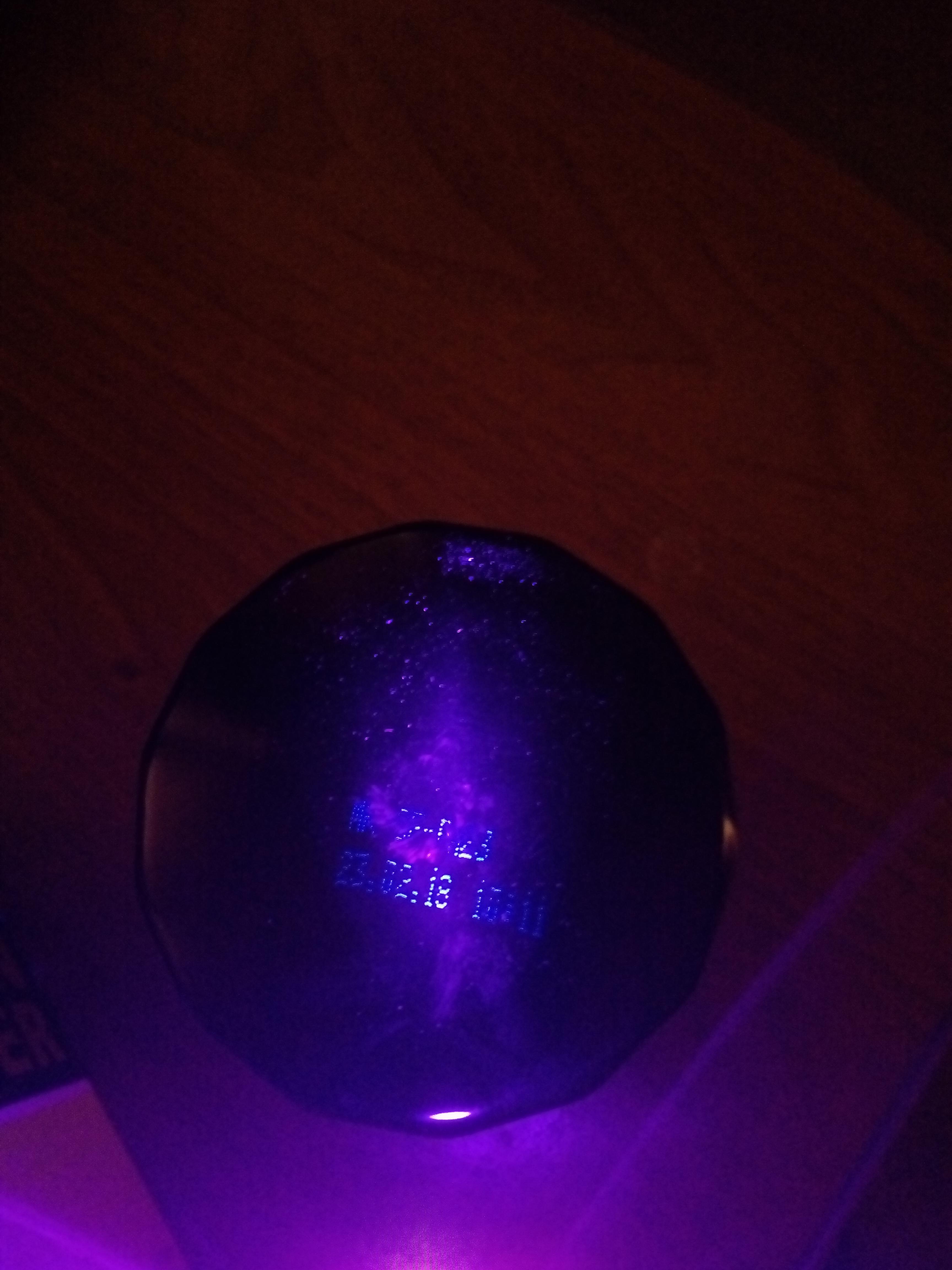

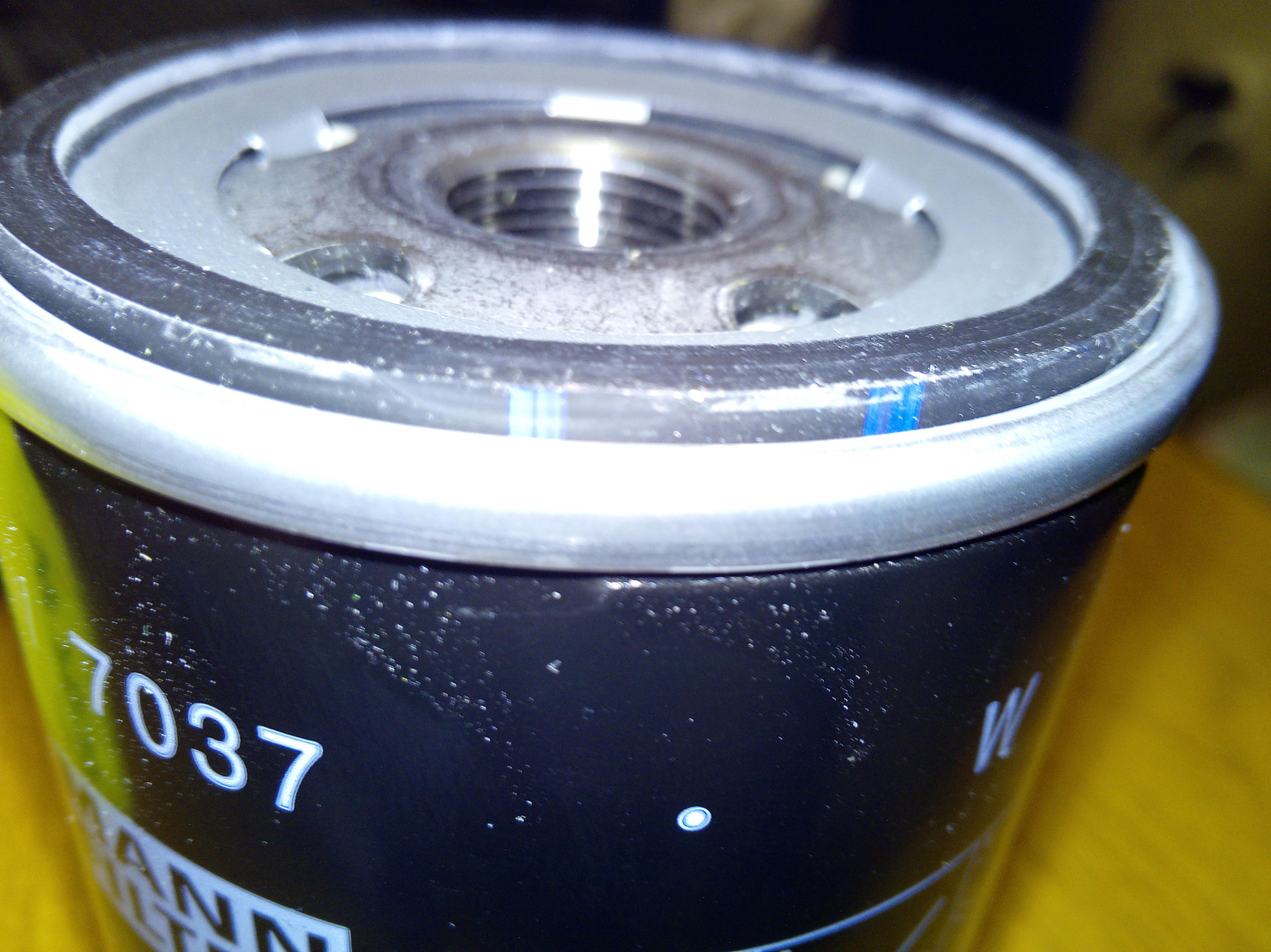

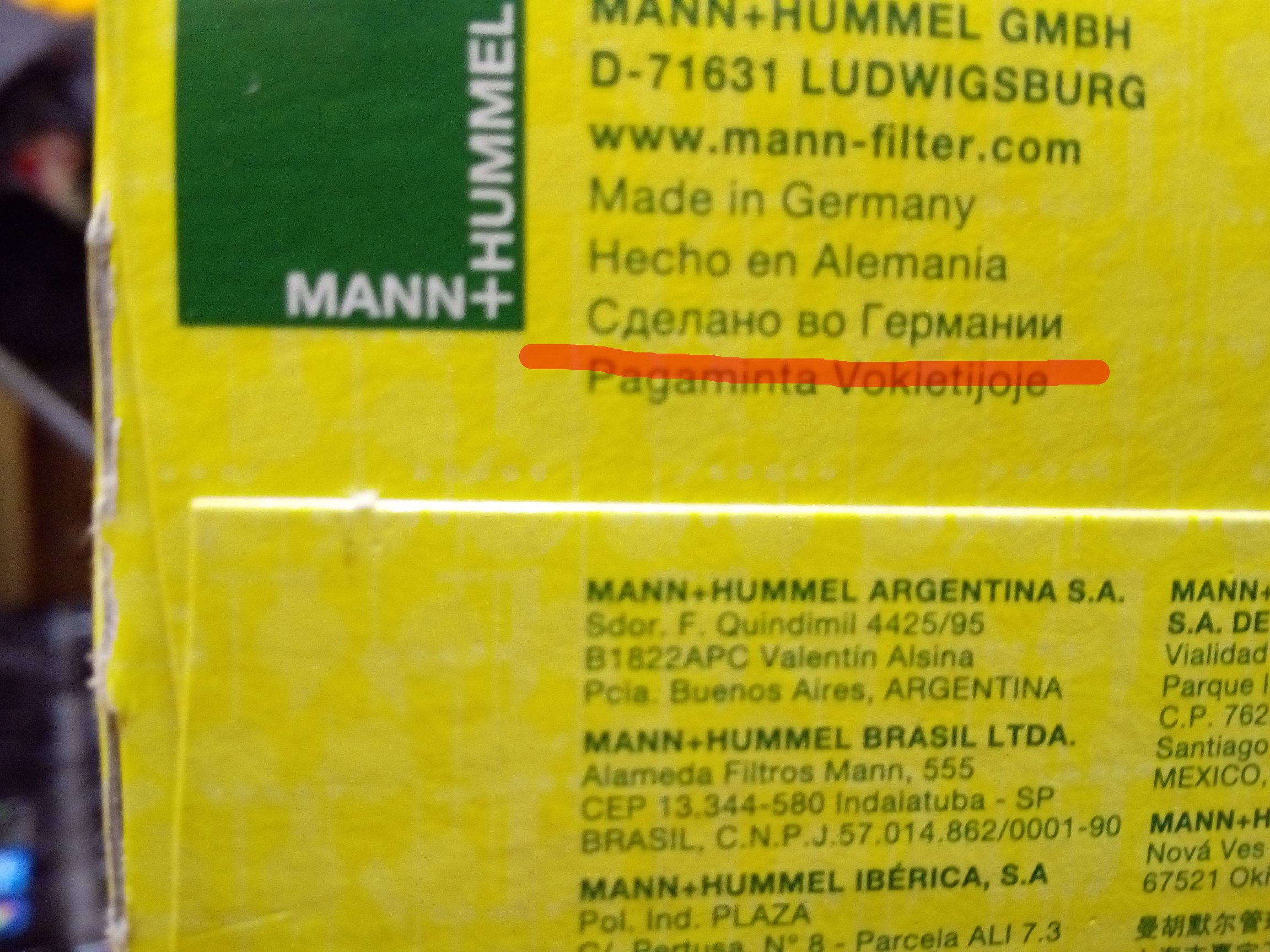

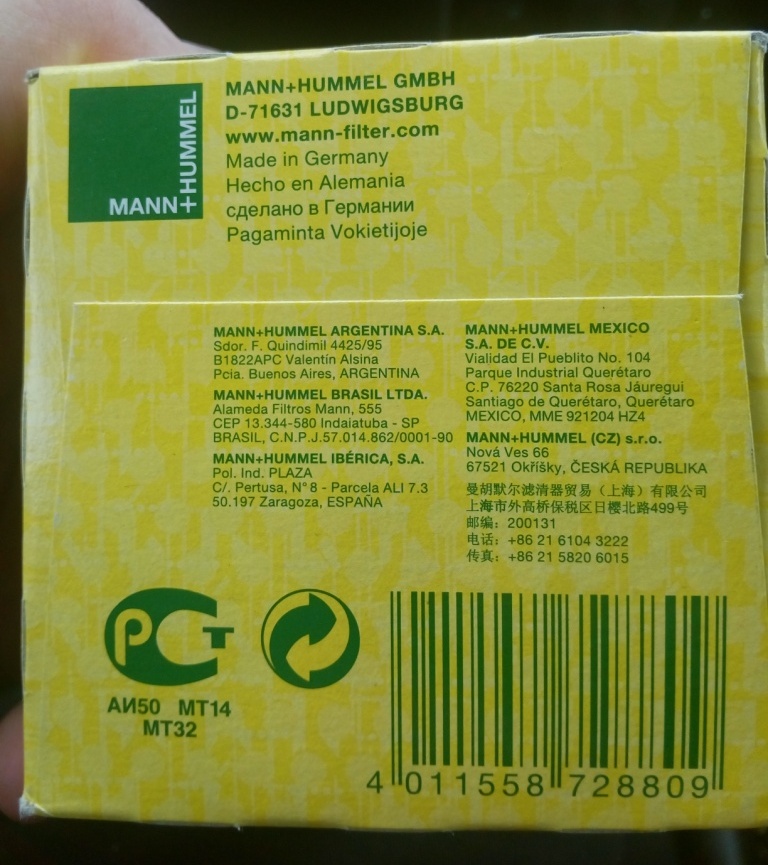

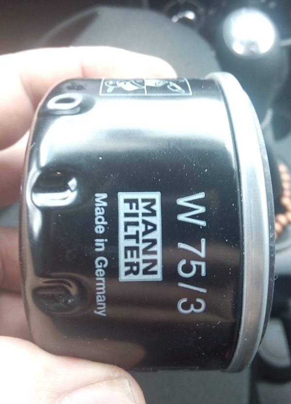

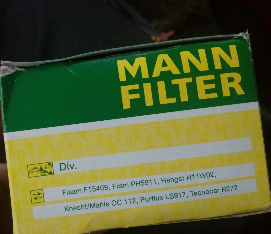

Ну как-то так:
Вот интересно, на всех коробках переводчик 3-еклассник писал? Чем-то паленкой попахивает, на других картинках написано нормально "сделано в Германии". Походу ультрафиолет уже не канает.
"Шпионской" ручки вполне хватает. В живую все ярко и чётко, долго прыгал, чтоб как-то на телефон запечатлеть:
В субботу поменяю, посмотрю.

Сообщение от Ворчун2014
а вдруг он просто со старославянским много работал и вобще Д. Наук -
