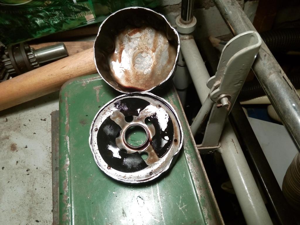

Уплотнительная резинка обратного качества правильной формы, без облоя и других дефектов.
Пропусков в заливке нет.
[IMG]Центаральная втулка выполнена в размер. Приварена к торцам точечной сваркой.[/IMG]
Перепускной клапан выполнен из металла. Расчетное давление срабатывания ~1.6 бар
Распил с Д2. Ссылку не даю так как Михаил ругается...

Ну это чо,демонстрация герметичности обратного клапана?

Во, во точно подмечено - "обратного качества".  А у меня такая и развалилась на три больших куска неправильной формы  Хорошо что в мотор не улетели.
Правда это случилось на фильтре пурфлюкс LS 218. Но он такой же по конструкции в точности, как и в этой презентации фрама. С одного завода похоже.
Х.з почему они их лепят с черными резинками , а в остальных белый силиконовый клапан. Поэтому, размер-размером , но уж лучше с крепким белым клапаном.

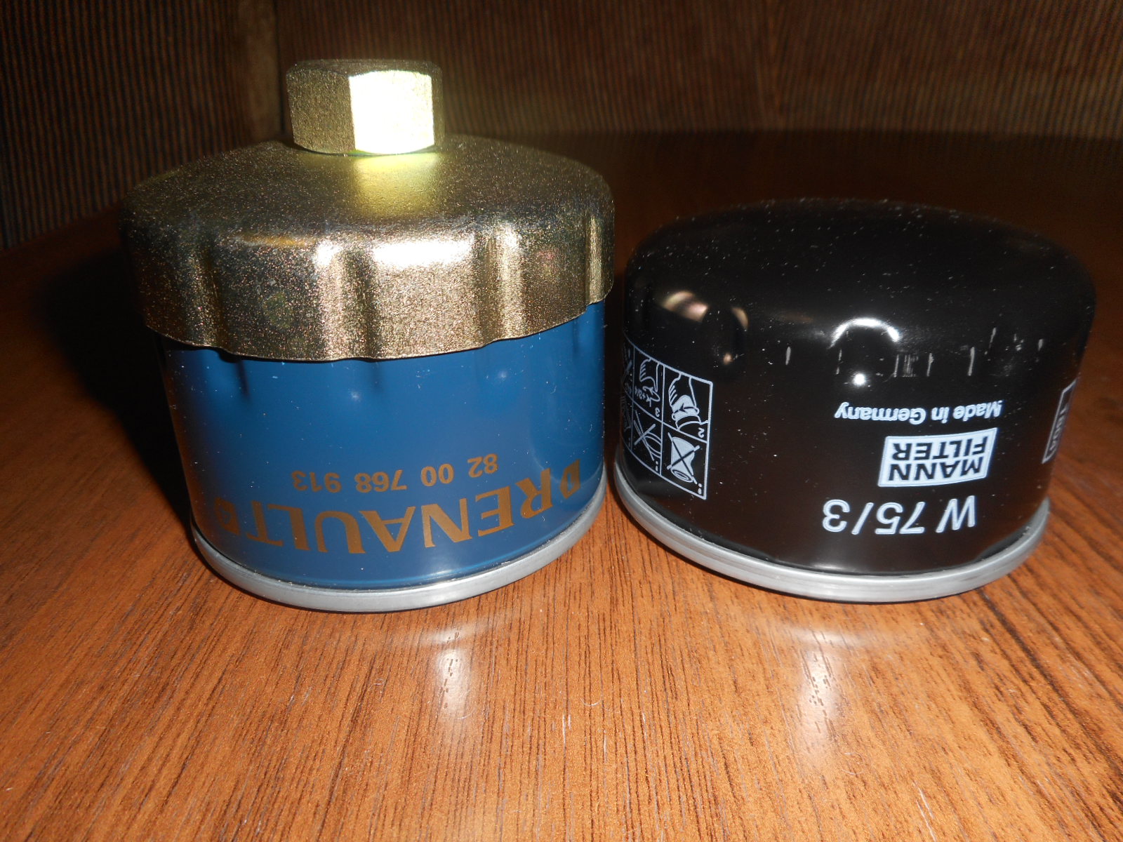

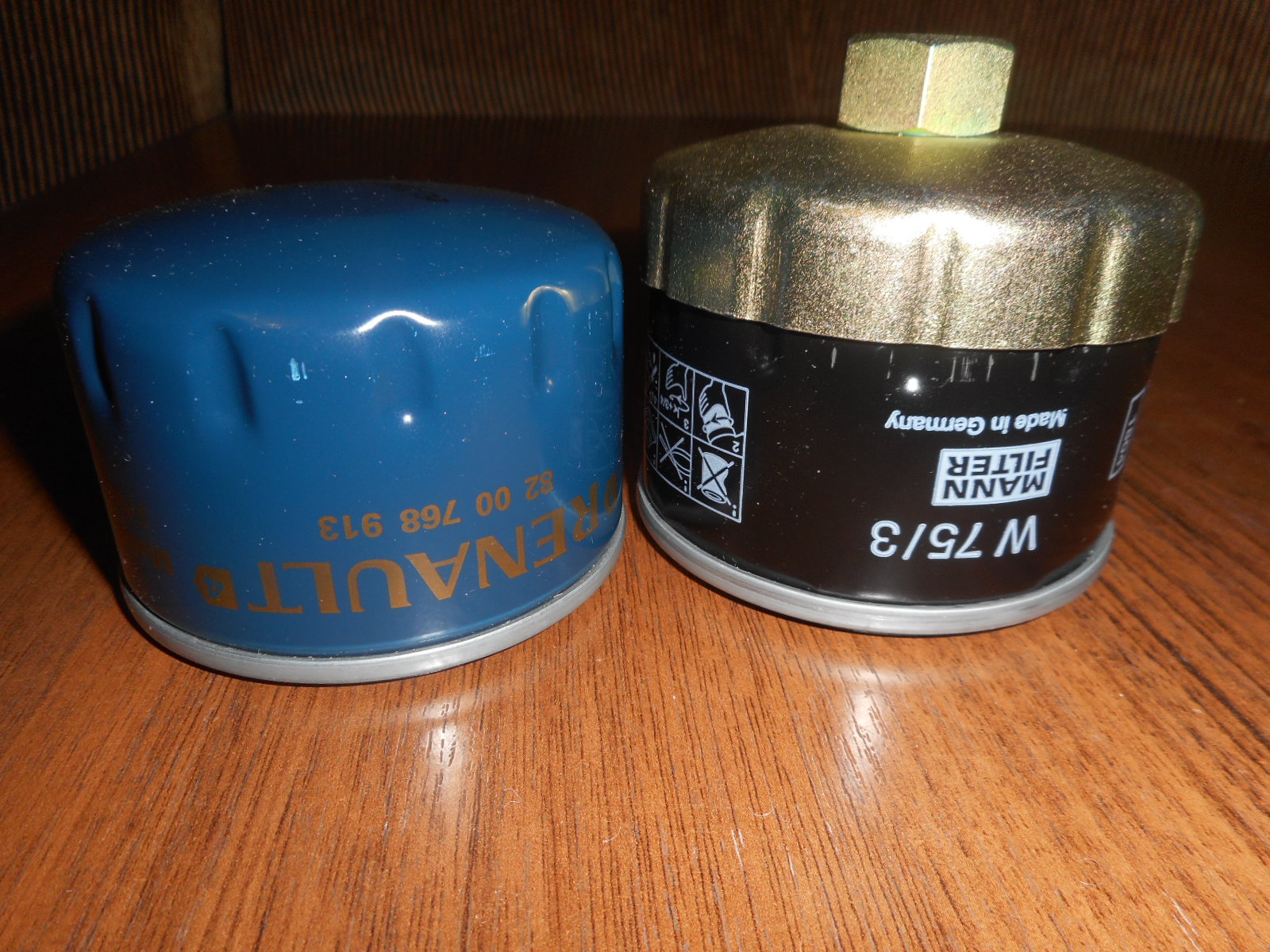

Упс, а чашка съемник оказывается и на манн подходит, хмм, тогда съемник себе оставлю,  а то хотел родственнику подарить.
