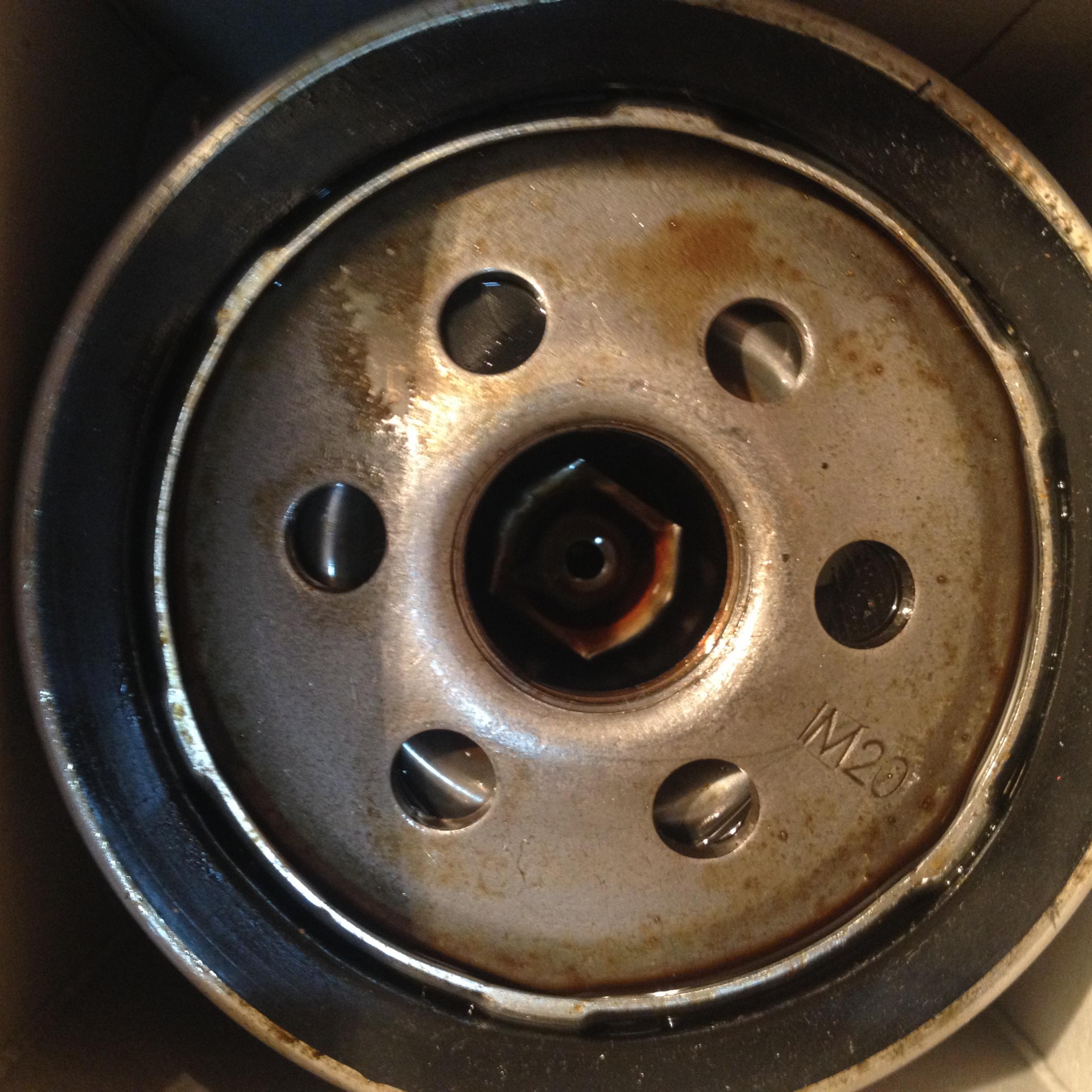

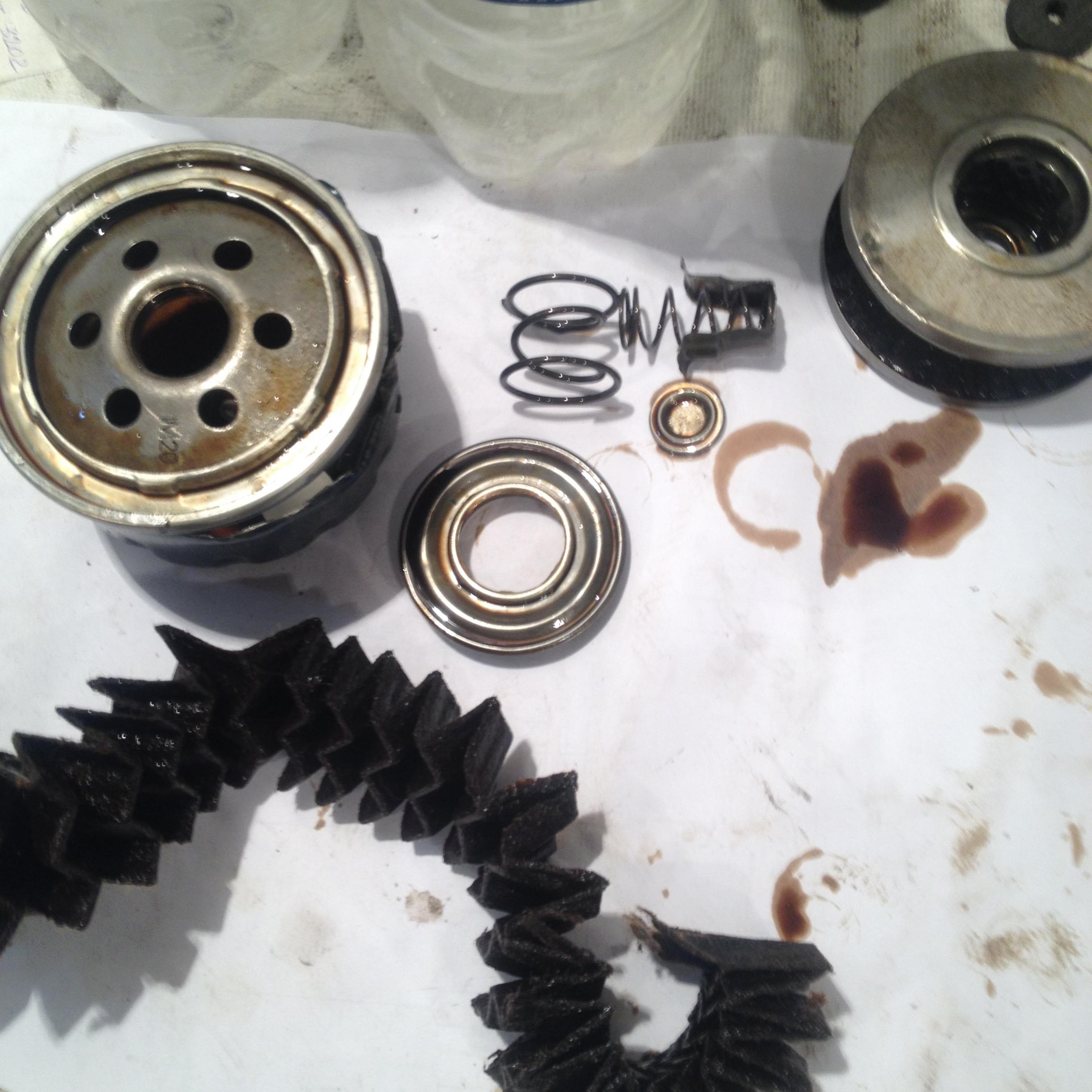

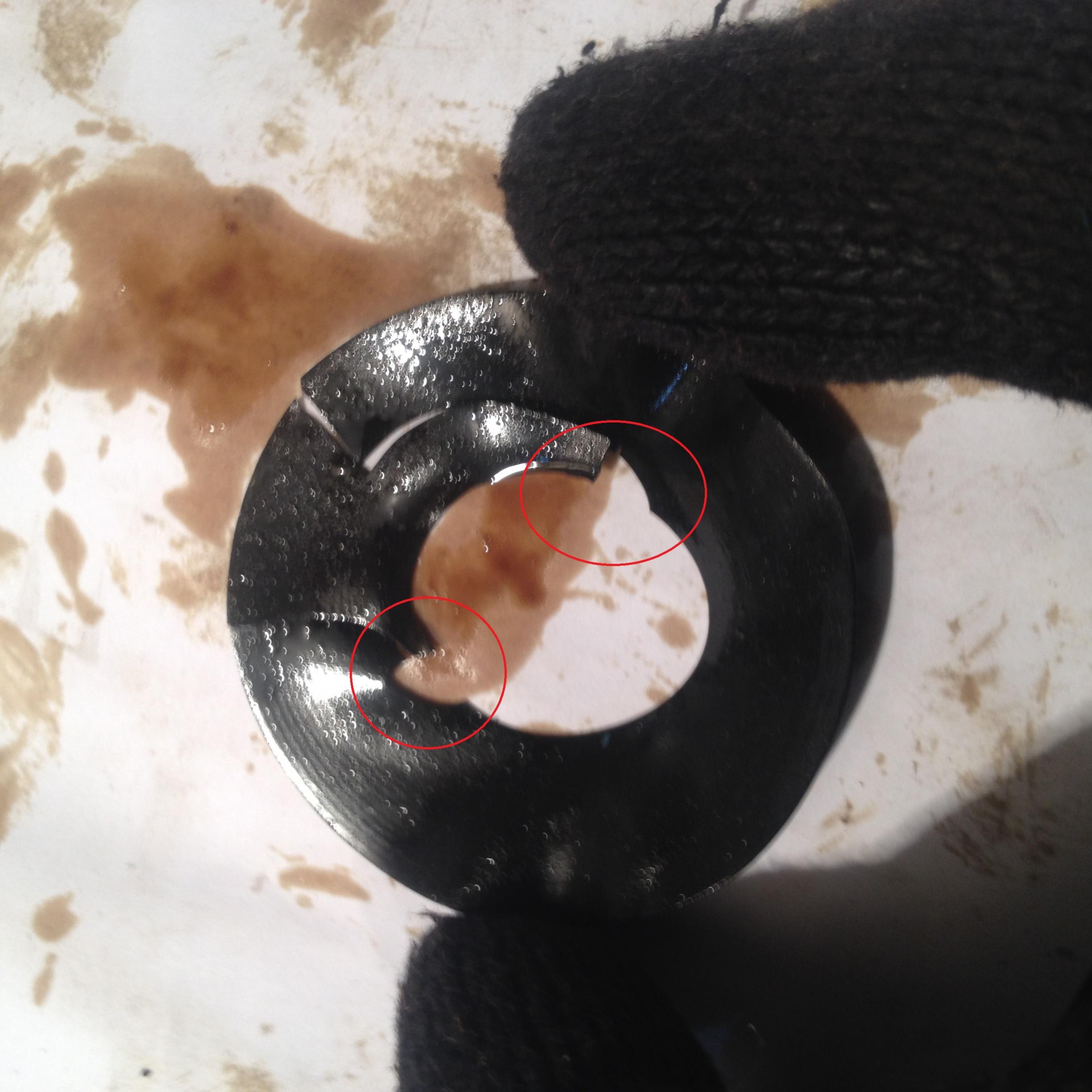

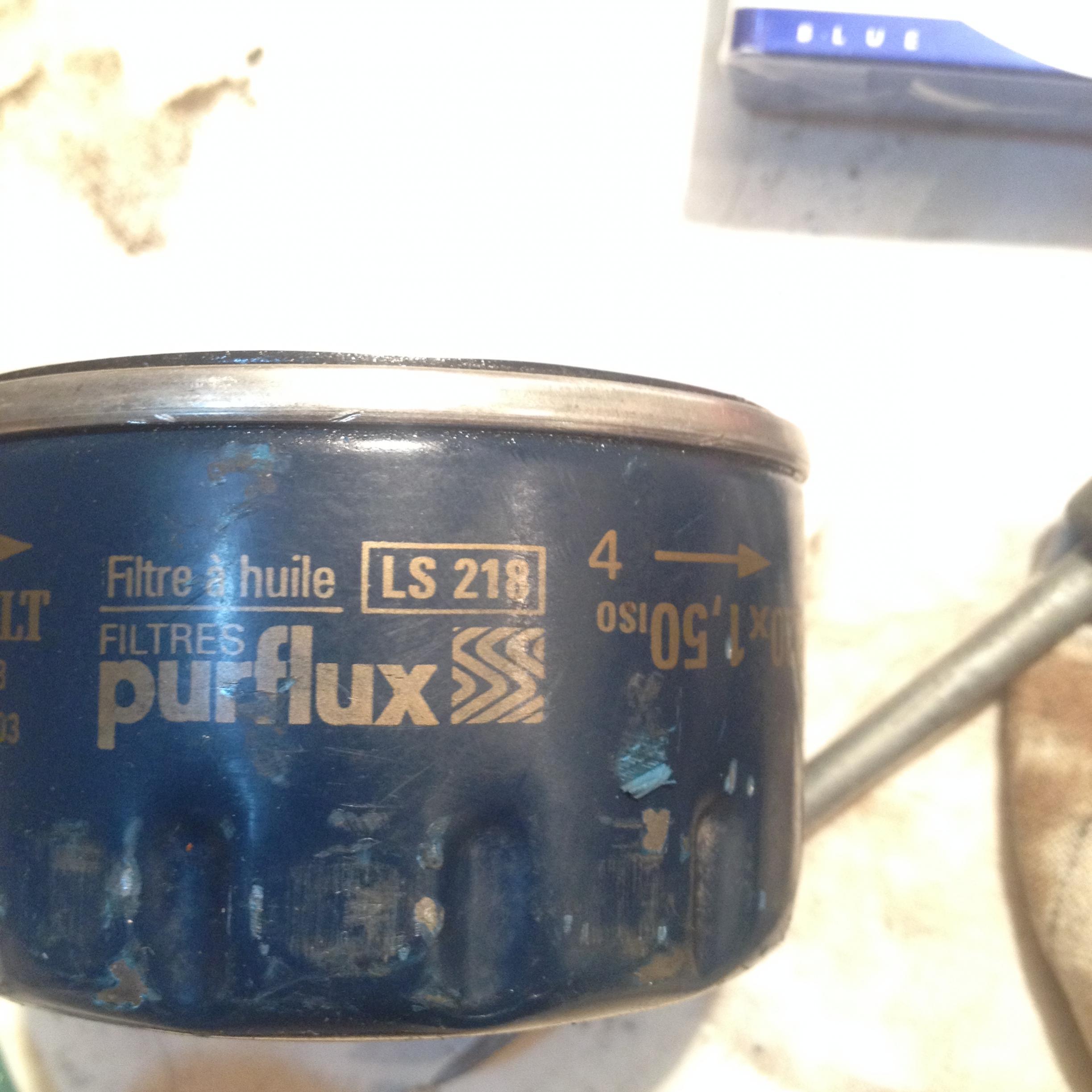

Не давала покоя мысль, что там с клапаном и где его ошметки. Поехал разрезал ножницами и зубилом. Фильтр от ОД, все признаки оригинала - тарелка, пружина, вмятина на фильтре. Фильтр прошел 6700, я еще помню ругался с ОД, почему маленький ставите, ставьте нормальный. Они в компе показали, что идет на 2.0 и иди лесом, другого нет. Думаю, ладно, пораньше сменю. Сменил блин...
Клапан задубел, но еще гнется, ломать не стал. Разлетелся на два больших куска и два кусочка. Не видно в отверстиях, потому, что он порвался и съехал к краям. Не хватает двух кусочков, варианта три:
1. Или через перепускной улетели в двигатель. Тогда это ЖОПА.
2. Или когда я его отвернул, то поставил стекать на тряпку в ведре и они слились с останками.
3. Самый невероятный: При отворачивании эти два кусочка слились в сторону насоса и свежим маслом их принесет обратно в фильтр.
В гофре и в корпусе фильтра их нет, тряпку проверить невозможно, уже выбросил.
Короче обращайте внимание на фильтры, которые покупаете, хотя и на оригинале может быть засада. Сейчас поставил увеличенный FRAM PH9599 от ОД FRAMа.

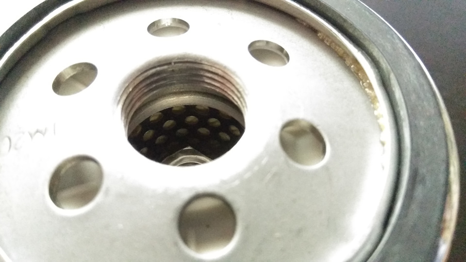

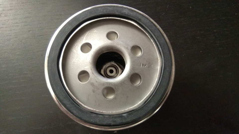

Спасибо за столь развернутый анализ произошедшего. Смотрю на фото фильтра и не очень нравится шрифт IM 20 , выбитый на крышке.

Дак у него такаяж резинка клапана - черная. Или уже белый ставят?

Сообщение от postpank Посмотреть сообщение
На конической поверхности так бывает
Старый 26.02.2019, 10:07   #1395
postpank
Аватар для postpank
Онлайн: postpank вне форума
Был(а): 15 июн 2025 14:38
Адрес: город
По умолчанию Re: Масляный фильтр
20 ка может быть и «недодавлена» , а вот толщина «М» и расположение «-« или “I”. У меня все были с _ подчеркиванием.

Черная, а куда деваться? Искать фильтр с белой и заказывать с Emexа и опять сличать, рассматривать? У меня дилер FRAMа под боком. Не один я с черными клапанами езжу, да, правда, и разлетелся он уже не у одного меня.
Но ойлклубе встречал ответ представителя производителя по фильтрам: Рено на отрез отказалось, когда им предложили в фильтрах для них и под их номером вставлять силиконовый клапан. Не помню кто там был - Манн или Пурфлюкс.
Да не додавил штамп. Зато площадь отверстий в фильтре правильная - больше или равно промежуткам.
Уже полно фото в интернете оригиналов с боковым подчеркиванием.

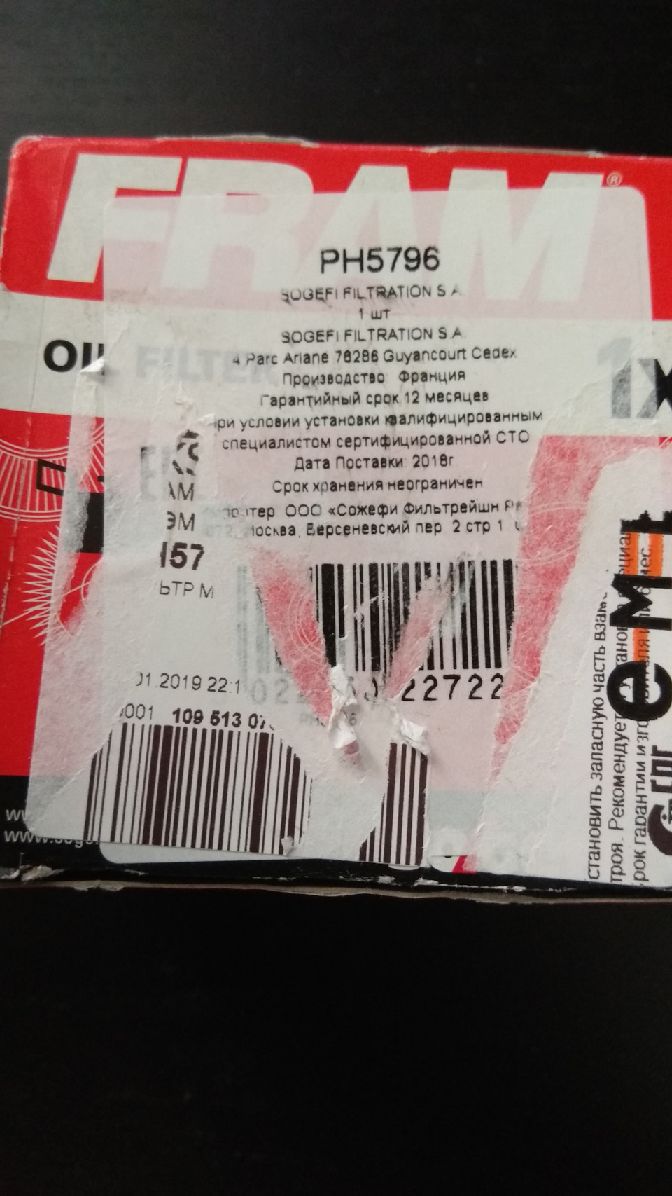

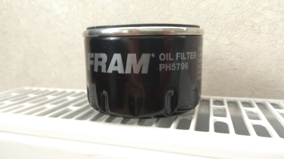

На днях поставлю такой, но пишут плохие они стали. Покупал у дистрибьютора Sogefi - Юником через Емекс.
Короткие фильтра-клоны , кроме совсем дрища LS218, все с белым. фрам PH 5796 - пурфлюкс LS932 и фиам FT5902 ну и ман 75/3.
