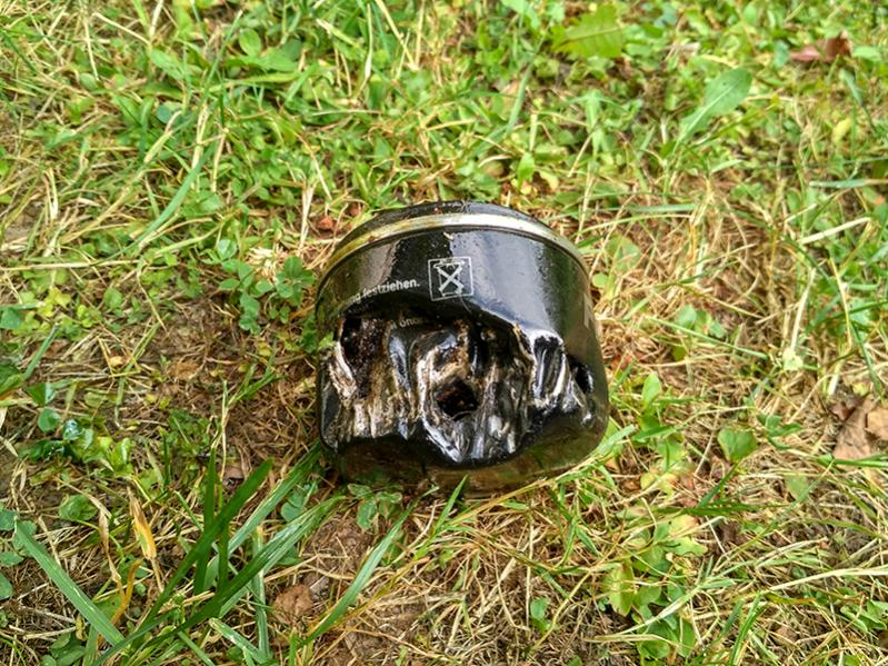

для работы с масляным фильтром и сливной пробкой вот такие инструменты приобретены
Я еще и ключик такой прикупил.
На 2.0 рестайл места совсем мало, фильтр сдавлю подлиннее,
а ключик кроме храповика позволяет за счет шарнира привести момент к ближе к фланцу, и огибать препятствия.

Была проблема после дилера, никак не мог открутить фильтр, только сминался. мучался целый час с разными съемниками. Потом обильно полил прокладку фильтра силиконовой смазкой, выждал минут 15 и фильтр открутился. Может кому поможет силикон, попробуйте.

Покупается обыкновенный накладной съемник под ключ на 22,перед установкой вставляем в пазы фильтра (садится очень плотно,при снятии приходится сбивать),вкручиваем фильтр и катаем их до следующей замены.Удобно,об этой проблеме даже не думаю.

 Все. выхожу из клуба любителей FRAM PH9599
Сообщение от Scorp 3
Похоже у FRAM PH 9599 резинка обратного клапана по внешнему виду сильно напоминает резину косякового 177
накаркал
Резинка обратного клапана развалилась, вскрыл развернул бумагу, но кусочка ~1см2 не нашел. Ушел через перепускной в движок
Теперь жду гадаю: где, что и каким боком вылезет
Пробег с ним около 7т.к. , зимой.
Перед заменой, при запуске ~1 сек постукивали гидрики.
Оставшиеся 3шт. докатаю в летние периоды.

Сообщение от quq
пока буду искать другого производителя
Уже заказал MANN W 716/1
с манами у меня была проблема: сопливили - приходилось контролировать и подтягивать.

Сообщение от quq
Сообщение от quq
Не устаю вопрошать - а чем оригинал не устраивает? При без того копеешных ценах? К чему энти експерименты?

Сообщение от quq
накаркал
Да ну...  Этот кусочек мог слиться вместе с маслом из фильтра.
когда Вы уже zhivа разблокируете?
не прошел бы через входные отверстия, давления то нет, и дальше маслонасоса не пройдет, хотя там может перемолоть в пыль. Надежда умирает последней,

Сообщение от bubba
В нем точно такая же (как и в PH9599) резинка 1в1. черненькая, с полосочками и тоненькая (скорей всего из одной бочки). Конструкция одинаковая, только площадь фильтрования меньше. И мне подлезь к нему проблематичней.
Аналогично с Fram ph5796, после собственноручной руками замене, пришлось пробивать

Сообщение от quq
Это у ..177 черная для 1.6л, у ..913 белый силикон..который и прописан к 2л. двигл.
