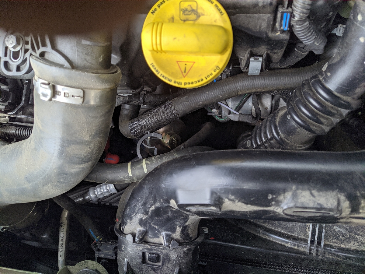

Спасибо, еще вопрос, как снимать воздуховод, достаточно тут надавить (что видно на фото) и отодвинуть или полностью снимать? Без снятия врдтли получится как я понял и здесь вычитал..
Хотел сегодня заменить масло с фильтром, полез и глаза на лоб вылезли от увиденного  Не думал что у иниомарок так все неудобно может быть. Еще придется ключ с удлинителем покупать.

Re: Масляный фильтр
Ну всё, заменил масло, фильтр. Оказалось ничего сложного. Единственное потребовались съемник-чашечка, головка на 24, удлинитель на 250 и ключ трещетка, и головка на 10 защиту внизу открутить. Никаких воздуховодов не снимал, единственное там один шланг с другим клипсой соединён, клипсу эту расцепил, чтобы шланг можно было отодвинуть. Насадил на фильтр съёмник, продел через дебри шлангов удлинитель с головкой и неспеша начал откручивать. Потом просунул уже руки, дооткрутил фильтр, вытащил через дебри его неспеша и также засунул новый и закрутил. С фильтра ничего не вылилось, хотя ветоши снизу наложил на всякий случай. Короче, всем советую.

Сообщение от Ιβάν
Защиту можно и не снимать-там отверстие в ней вполне себе по размеру приличное.Чтобы масло не лилось на защиту,взять бутылку пластиковую,отрезать кусок сантиметров десять-пятнадцать от неё(по месту примерить можно),и разрезать вдоль потом.Эту "трубочку" плотно прижать к поддону через отверстие в защите,она разожмется и зафиксируется в ней, и открутить через неё пробку-масло польется через неё и на защиту не попадет.
