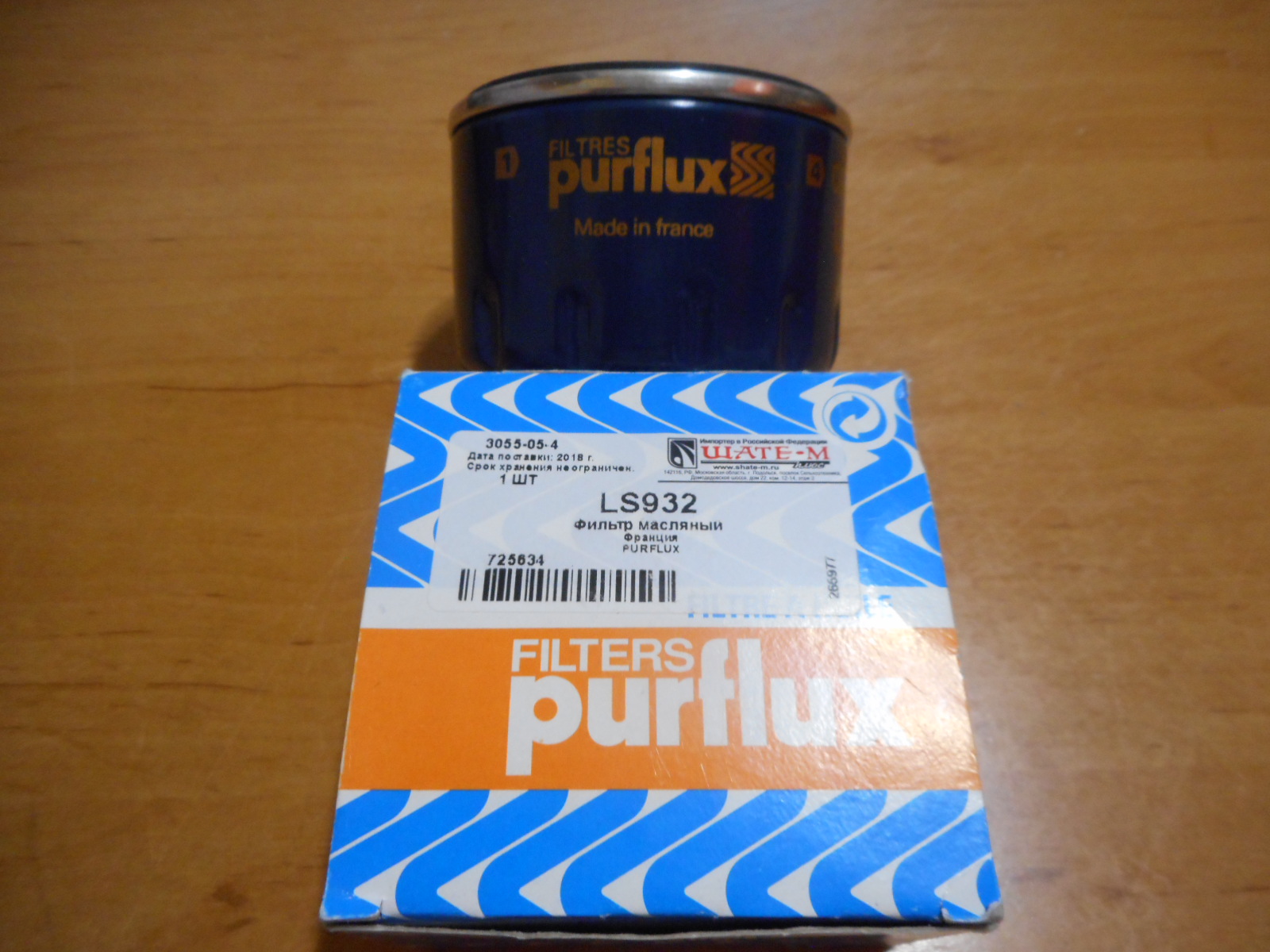

Попробуй оригинальный аналог приобрести-LS 932, а не оригинал в коробочке от рено, в которой подделки лежит больше, чем оригинал.

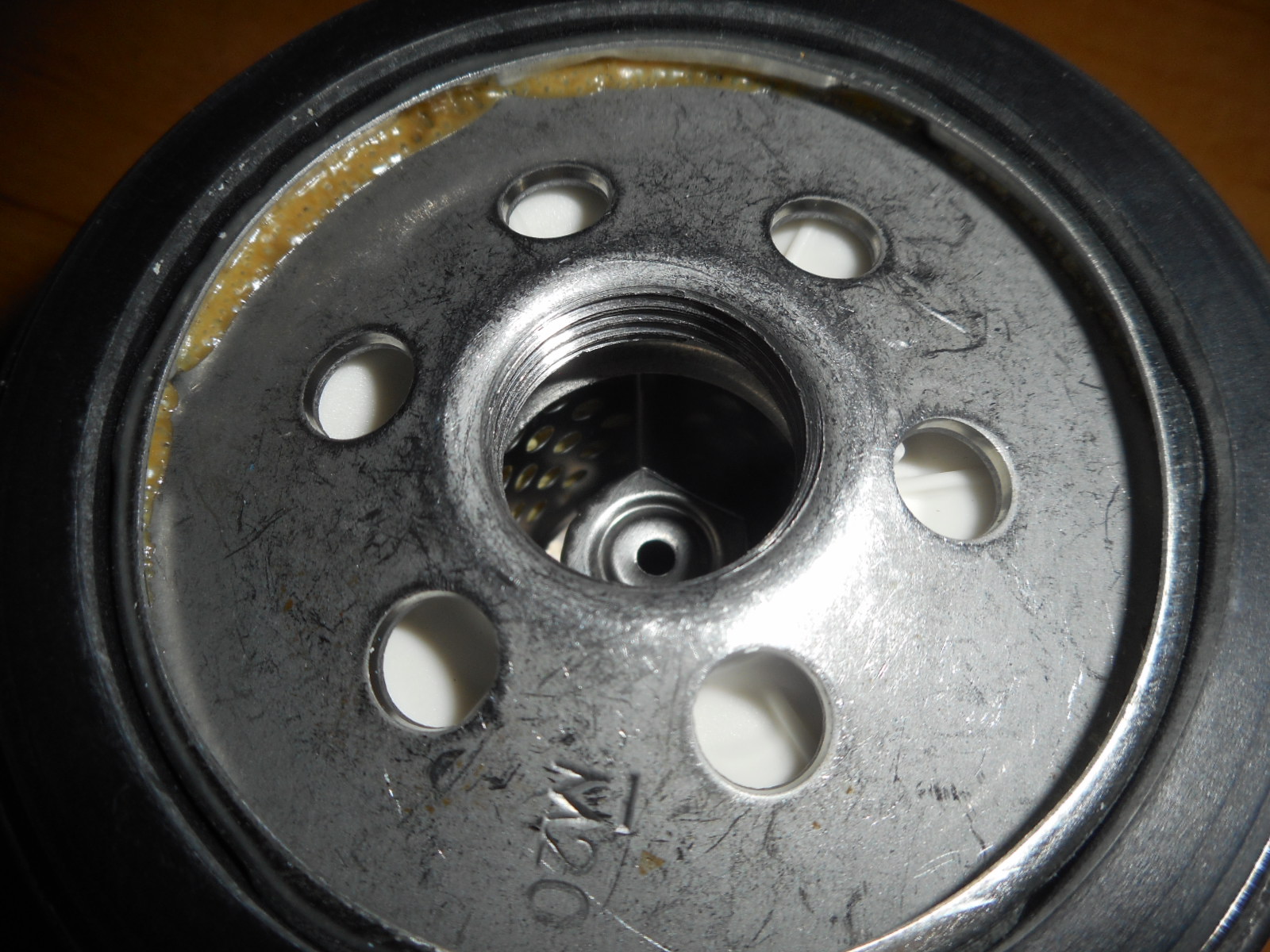

Получил фильтр--LS 932, на поверхности имеется клей герметик, оставить или убрать?

Попробуй конечно. Вдруг он мягкий и легко отделяется. Если оторвет в работе кусочки могут попасть под противодренажный или самый невероятный случай под перепускной.

Ничего не надо убирать, герметик на масляных фильтрах от Sogefi Group - это нормально.

Попробовал зачистить маленький участок, ножиком из паза неудобно выскребать.
Сообщение от Scorp 3
Да, мягкий как обыкновенный засохший клей, и тянется как резинка, пока оставил как есть, для зачистки нужен другой инструмент.

Подрезать сверху и с низу чем то тонким, хоть канцелярским, под 90* не получится? Если можно убрать, то почему бы и не убрать.

Я им и пробовал, остается остаток-кусочки клея, который ножиком плохо отделяются-в пазу неудобно работать лезвием. Вот думаю, может эти остатки пинцетом оттуда выщипывать. Клей-герметик которым проклеен фильтр,напоминает клей Момент.

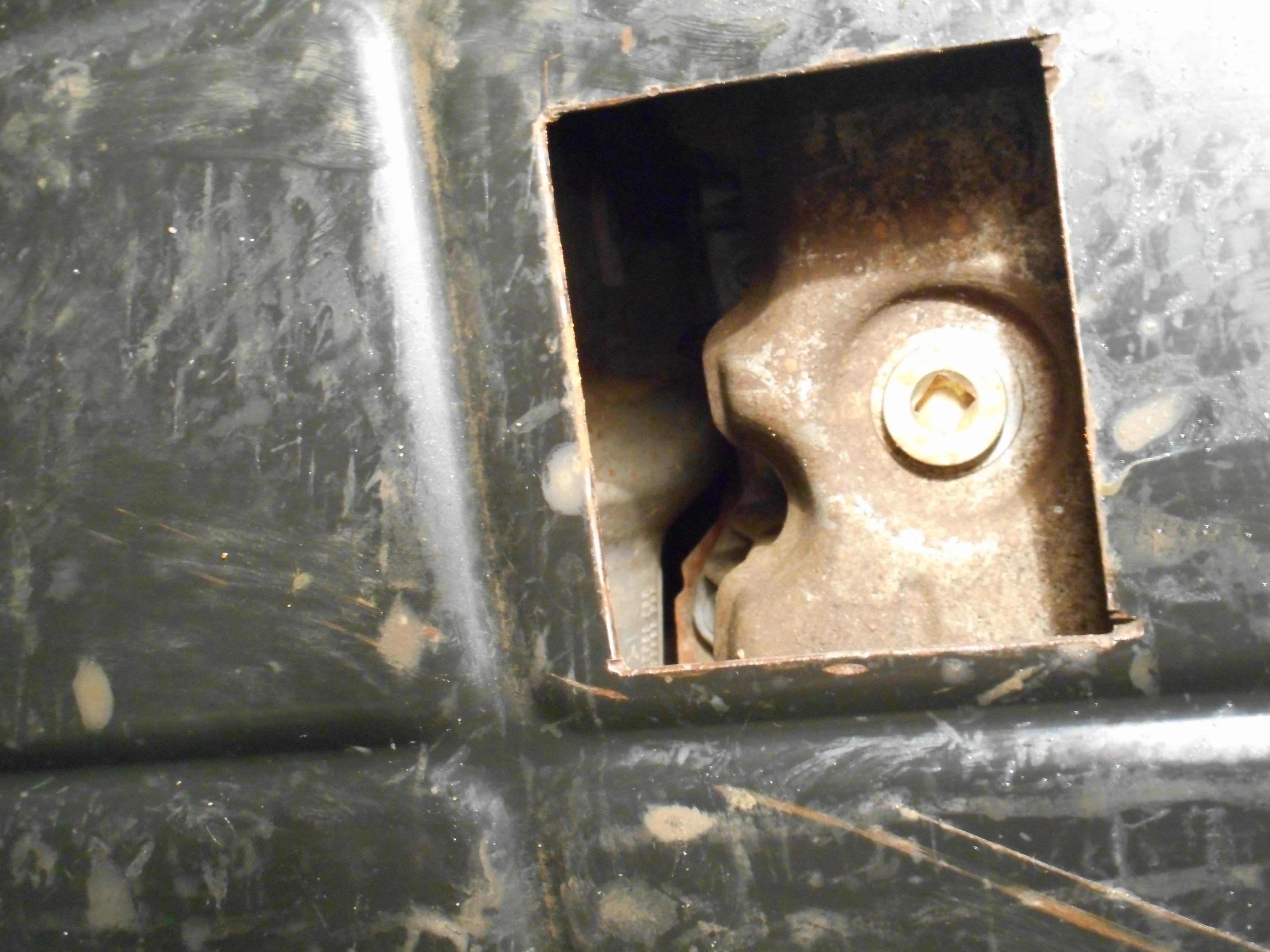

У мну отверстие в защите для слива увеличено уже давно , и не каких проблем с заменой масла нет.

со сливным отверстием у меня проблем не было: 150мл. пластиковый стаканчик с обрезанным дном справился со своей задачей. Вытекло именно из фильтра, запачкав все шланги ниже него и защиту. Тряпка сильно не помогла, но без нее было бы все еще хуже.
Первый раз менял со снятием защиты, и просто вытер шланги. И как-то значения не придал

У меня когда как, иногда при замене более или менее чисто,(фото) а иногда и нет. Если ветошь заложить чуток не правильно под фильтр, то и масло пробежит мимо. Ещё и сноровка рук нужна при откручивании фильтра, зависит от моторики рук, чем быстрее скрутишь фильтр, тем меньше из него выльется масла.
