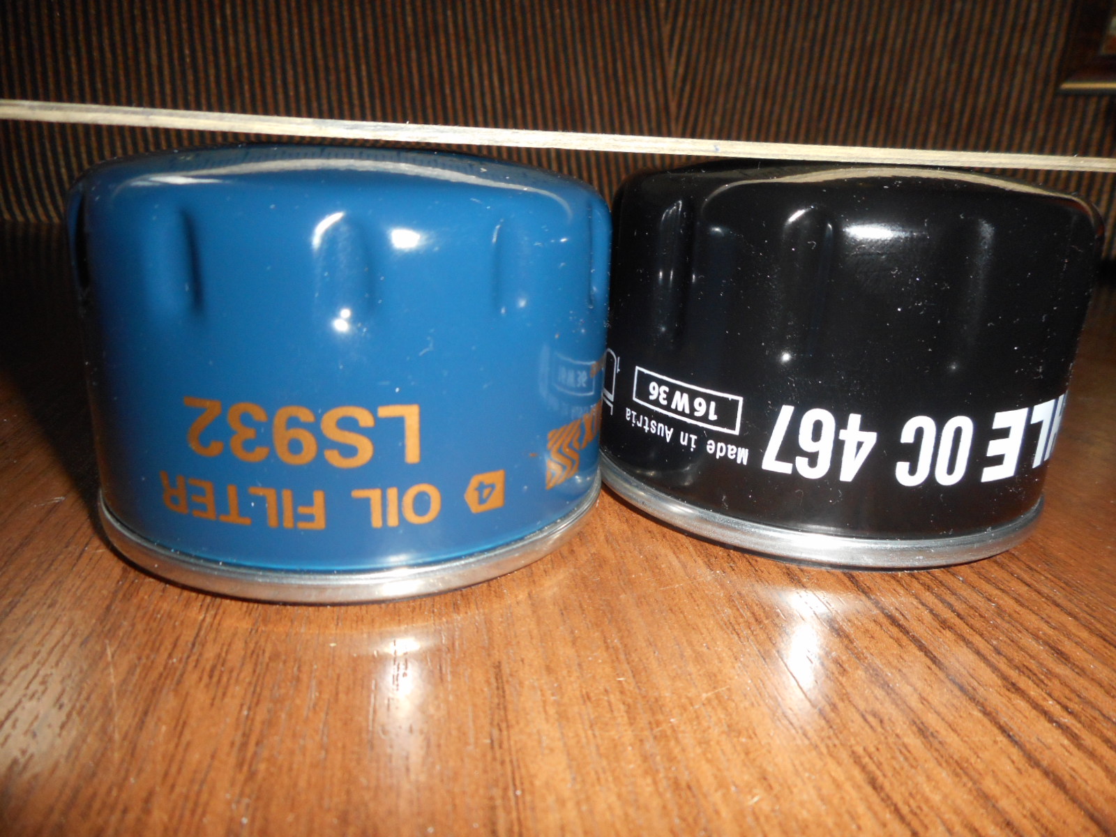

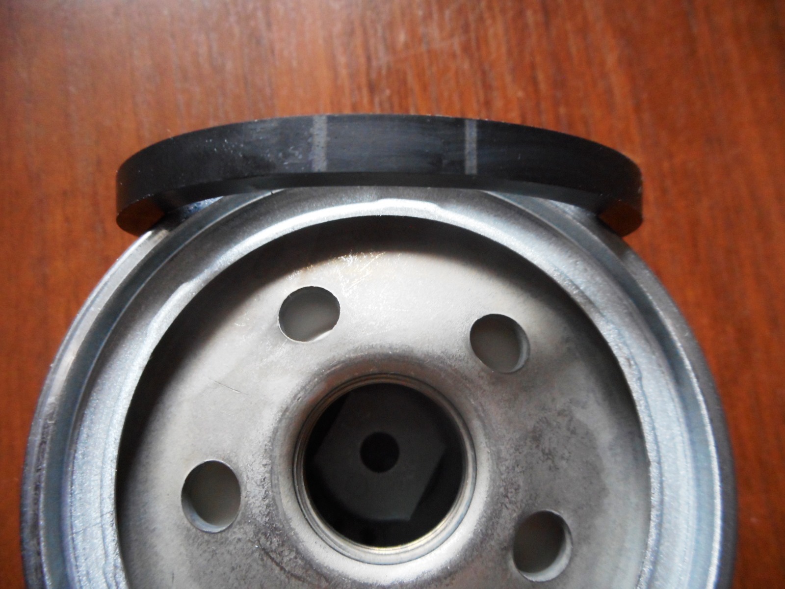

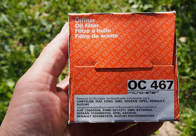

Получил фильтр--LS 932, на поверхности имеется клей герметик,
Фильтр Mahle / Knecht OC 467A. Заявленная высота 53.5мм, давление открытия перепускного клапана 1.6. Синяя упаковка, герметика не обнаружено, фильтрующий элемент уложен "гармошкой". Фильтр оригинал, производство Австрия. Осторожно, на такие фильтры есть подделка, пока легко отличимая. При мне менеджер достал такой же фильтр из красной упаковки Mahle / Knecht, на котором присутствовала упаковочная полиэтиленовая плёнка, и на корпусе фильтра было визуально видно дату производства-на оригинале её видно только в ультрафиолете.
Высота заявлена 53.5мм. а по факту он выше Purflux
LS 932, может из-за резинки.

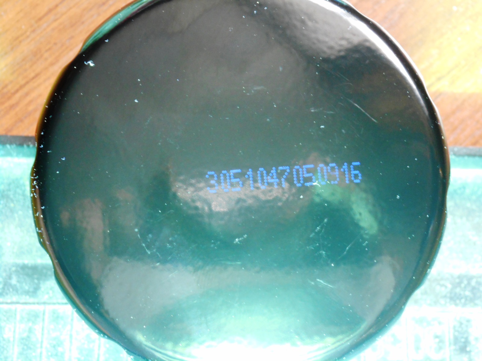

Метки на уплотнительной резинке, ногтем не стираются.
Дата производства, в ультрафиолете.

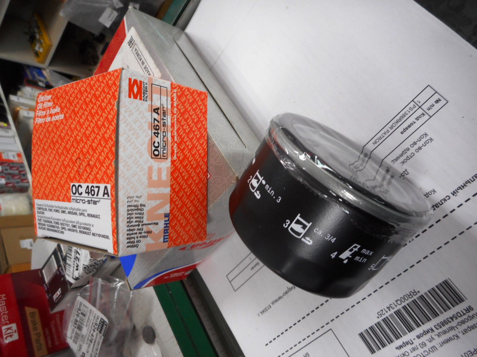

Сообщение от Sane
Вот он, чисто китаец.
Название: DSCN7725 - копия.JPG

А как на подделке уложен фильтрующий элемент?
Старый 20.03.2020, 13:35   #1545
Strusto
Аватар для Strusto
Онлайн: Strusto вне форума
Был(а): 18 июн 2025 18:45
Адрес: Мск
По умолчанию Re: Масляный фильтр
Интересно, а у меня без пленки оба раза был, и коробка иначе открывалась

Сообщение от Alex73 Посмотреть сообщение
Также как и в оригинале Mahle / Knech -"гармошка".

У меня на MANN тоже надписи светились в ультрафиолете

Сообщение от Strusto
А у меня синяя упаковка, и тоже две створки, а не одна.

Сообщение от Андрей_1974 Посмотреть сообщение
Дык корпус "гайкой". Можно даже не светить. У МАННа даже резинка уплотнительная может сказать всё об оригинальности.

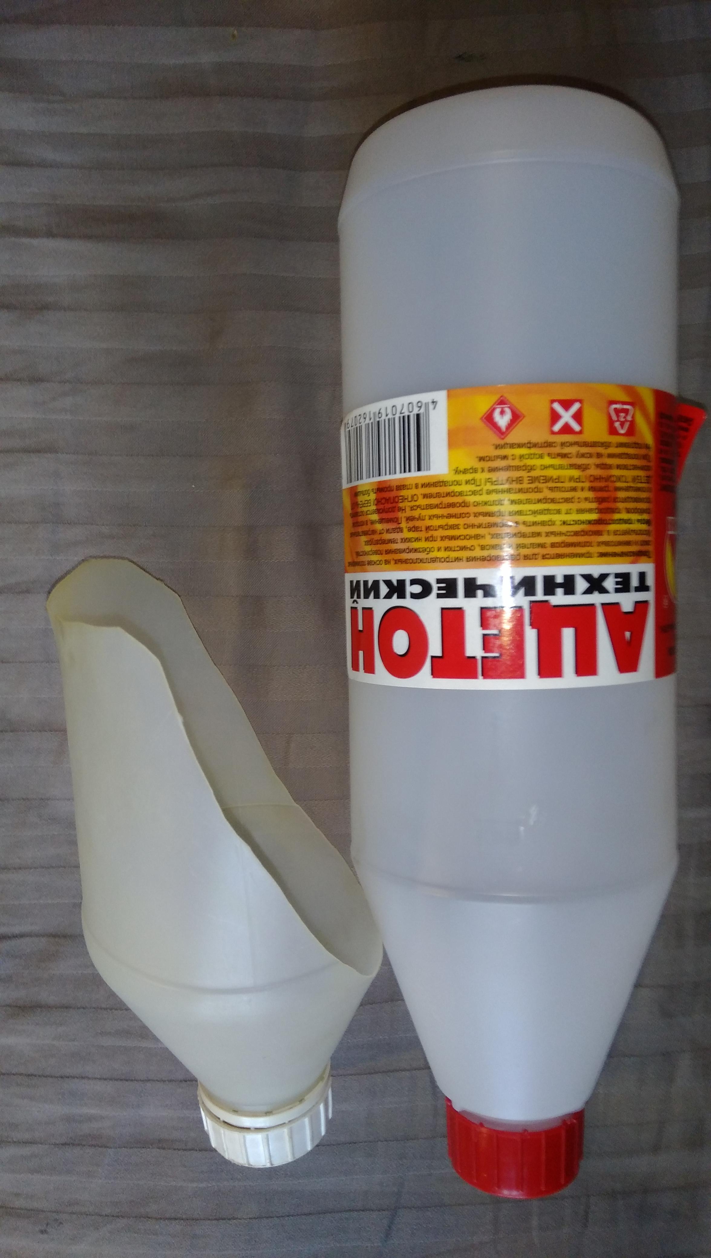

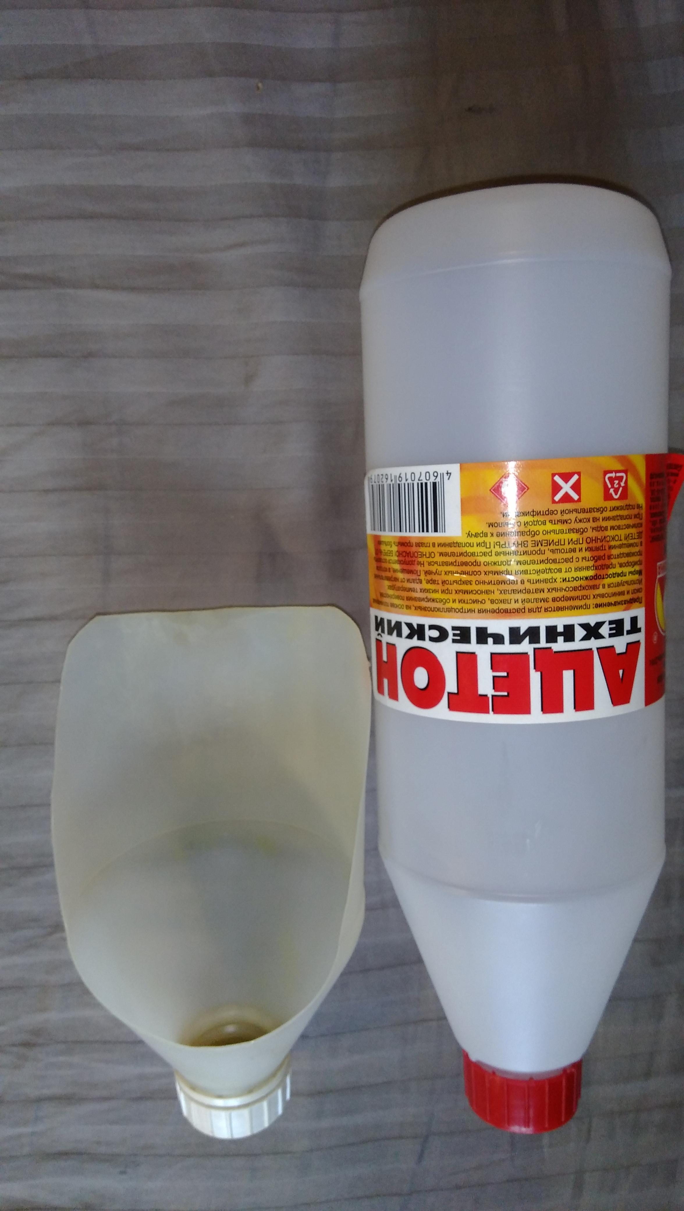

Фильтр на своём меняю сверху, подогнав под него совок из баклажки литрового обезжиривателя, срезанной верхней части наискосок с крышкой (розочка). Ничего не проливается на защиту.
Масло откачиваю насосом через щуп.
На все-про всё уходит минут 20.
И проливаю обезжиривателем Аксиом.
Усе чисто и модно)).

Сообщение от hiker51 Посмотреть сообщение
...совок из баклажки литрового обезжиривателя, срезанной верхней части наискосок с крышкой (розочка)..
Игорь, а фото нет случайно? Пасиб
Старый 18.05.2020, 19:46   #1556
hiker51
Аватар для hiker51
Онлайн: hiker51 вне форума
Был(а): 29 мая 2025 08:08
Материал полиэтилен, от ацетона, например.
Скоро на алиэкспрес появятся "совочки" под масляный фильтр...
Старый 18.05.2020, 19:59   #1558
hiker51
Аватар для hiker51
Сообщение от ДОВОЛЬНЫЙ Слон Посмотреть сообщение
Ну, аче, удобненько, пользуюсю с моменту покупки насоса на Али, 5-й год вроде как.
