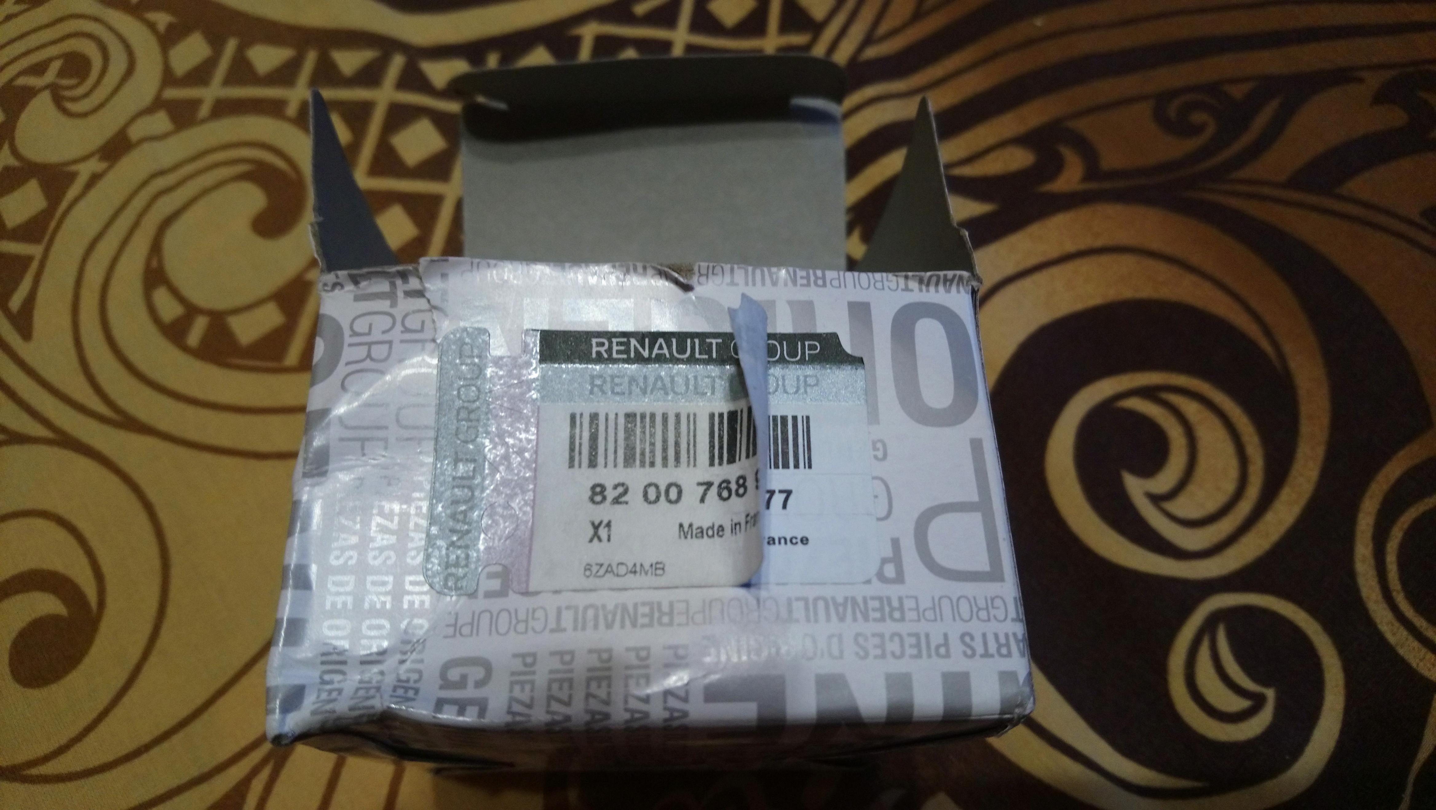

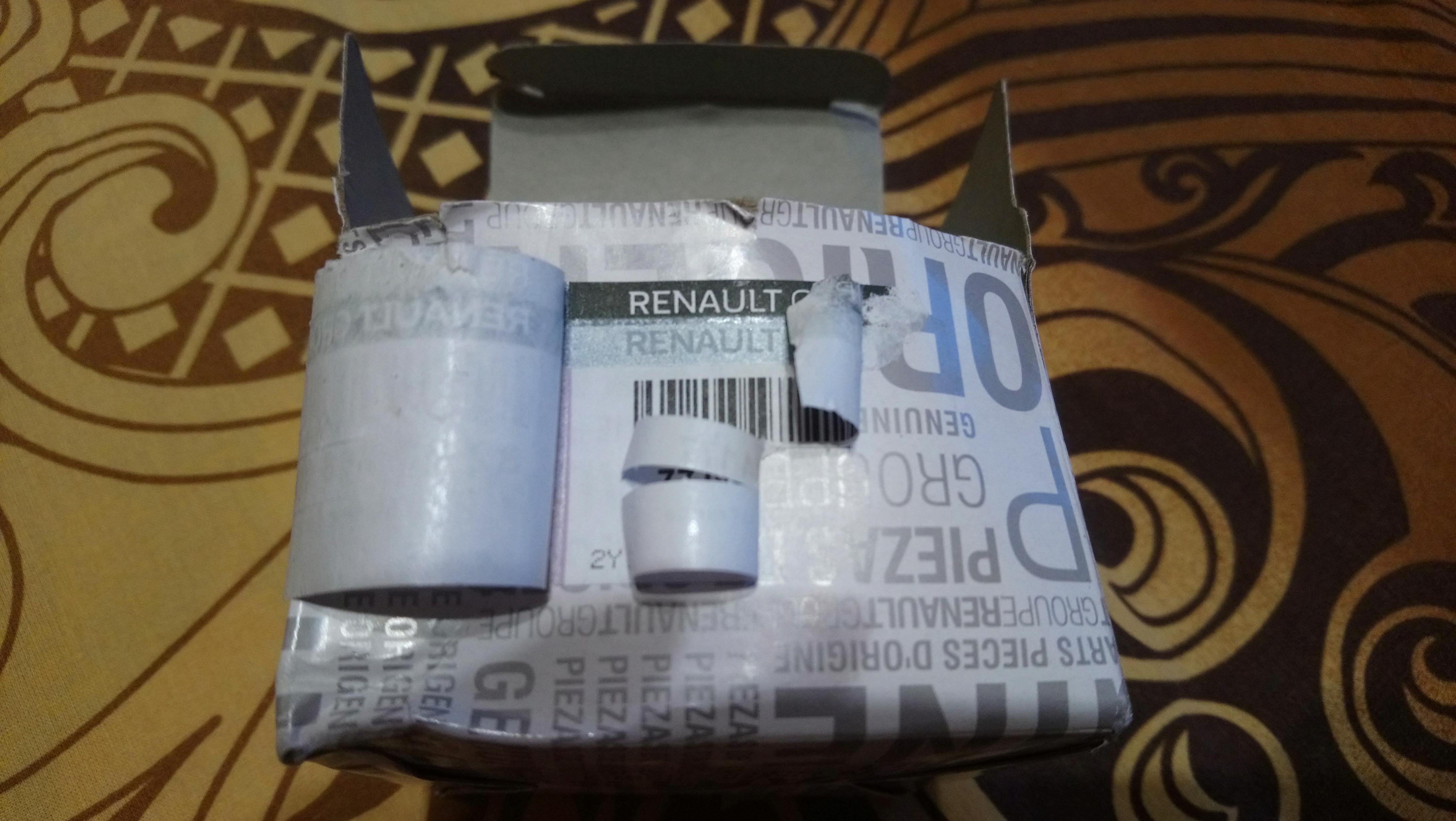

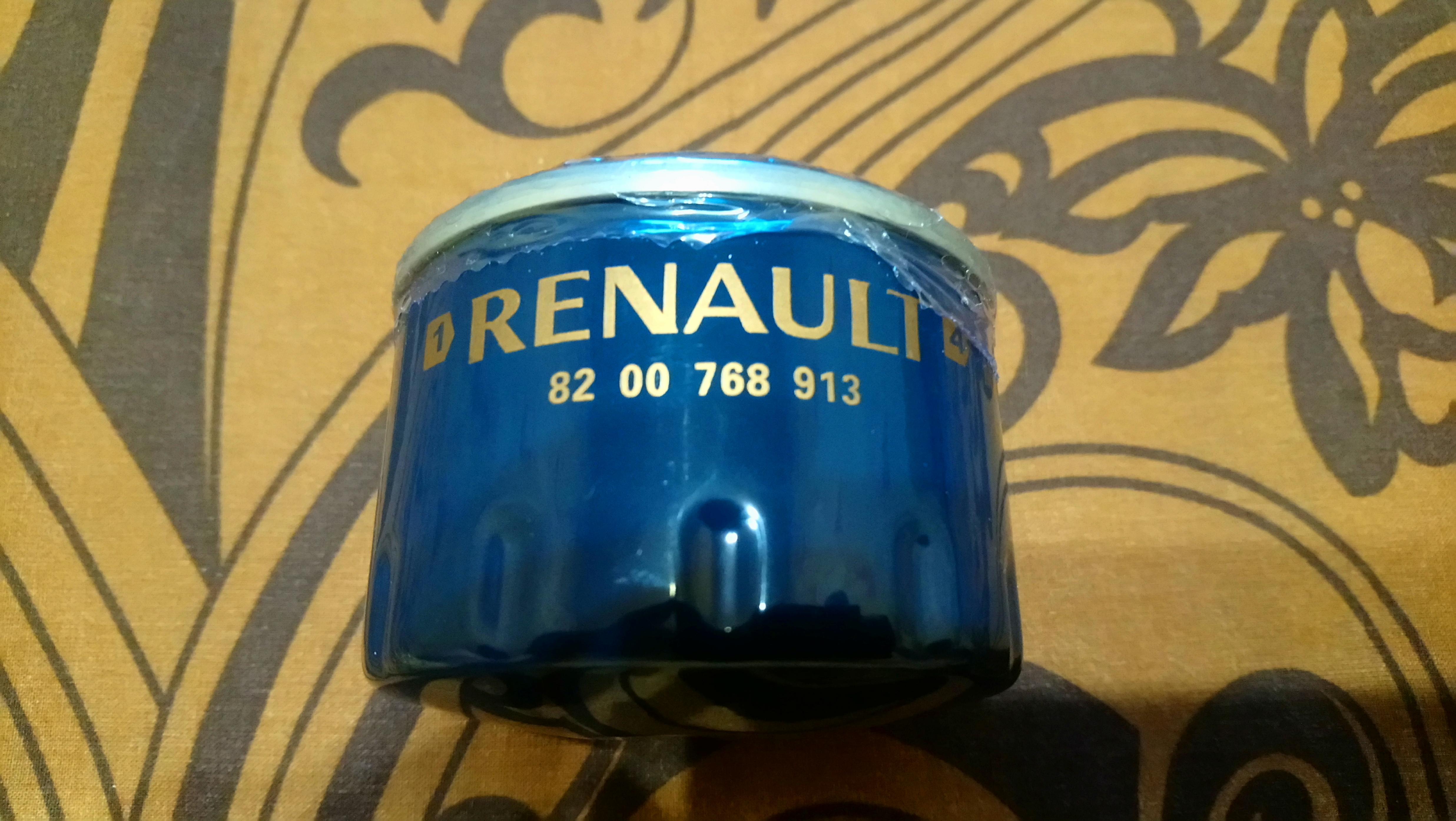

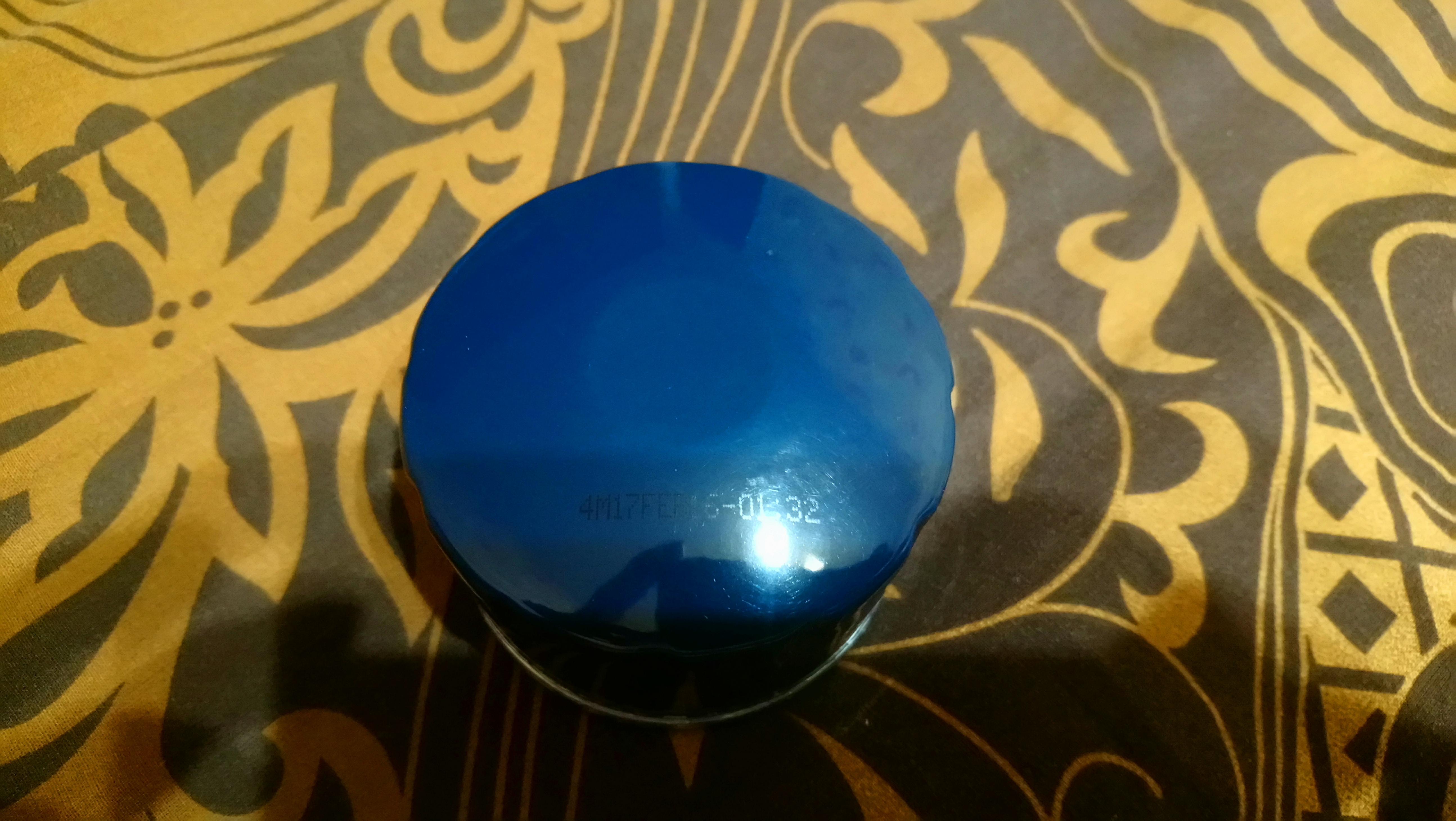

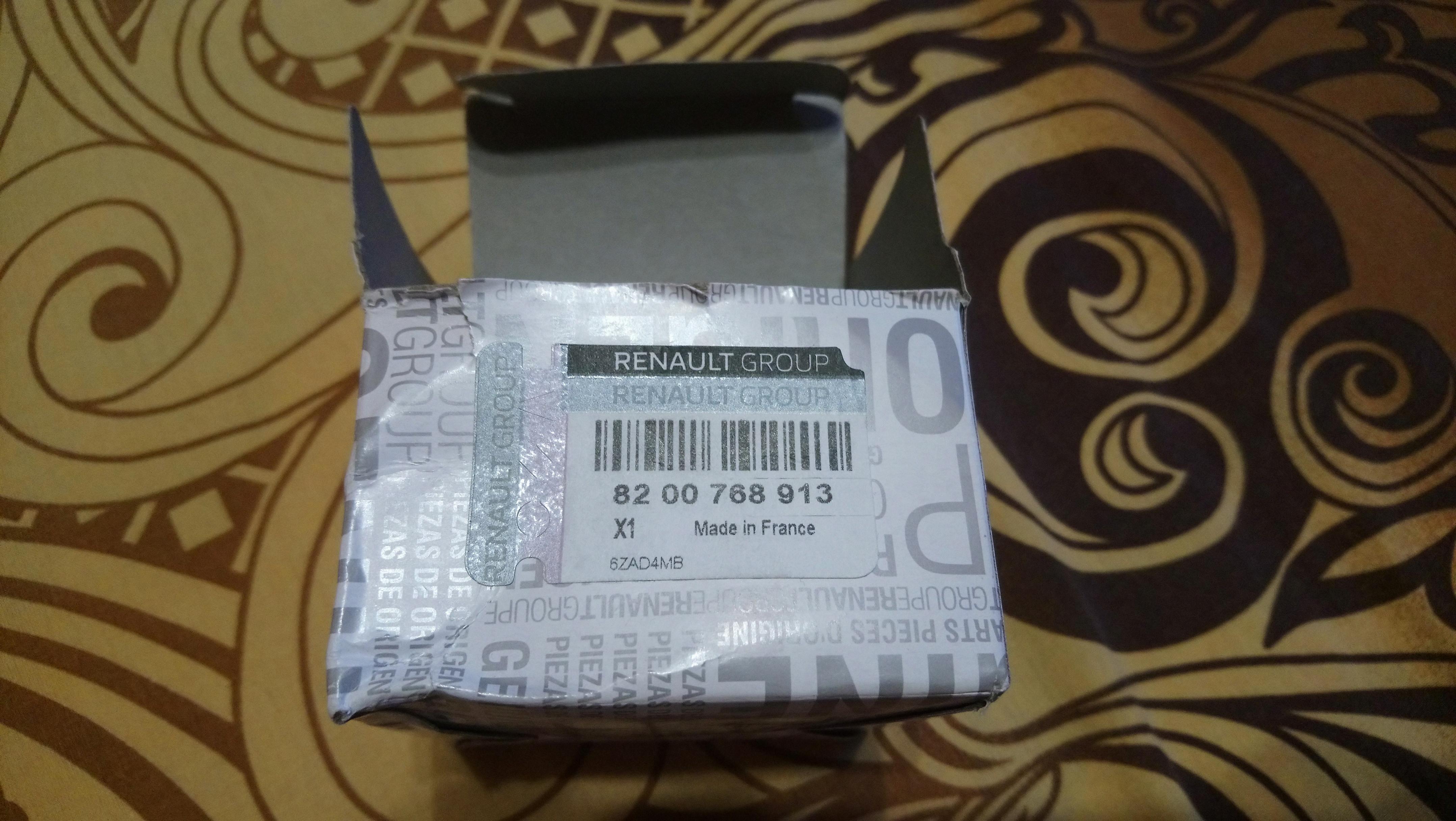

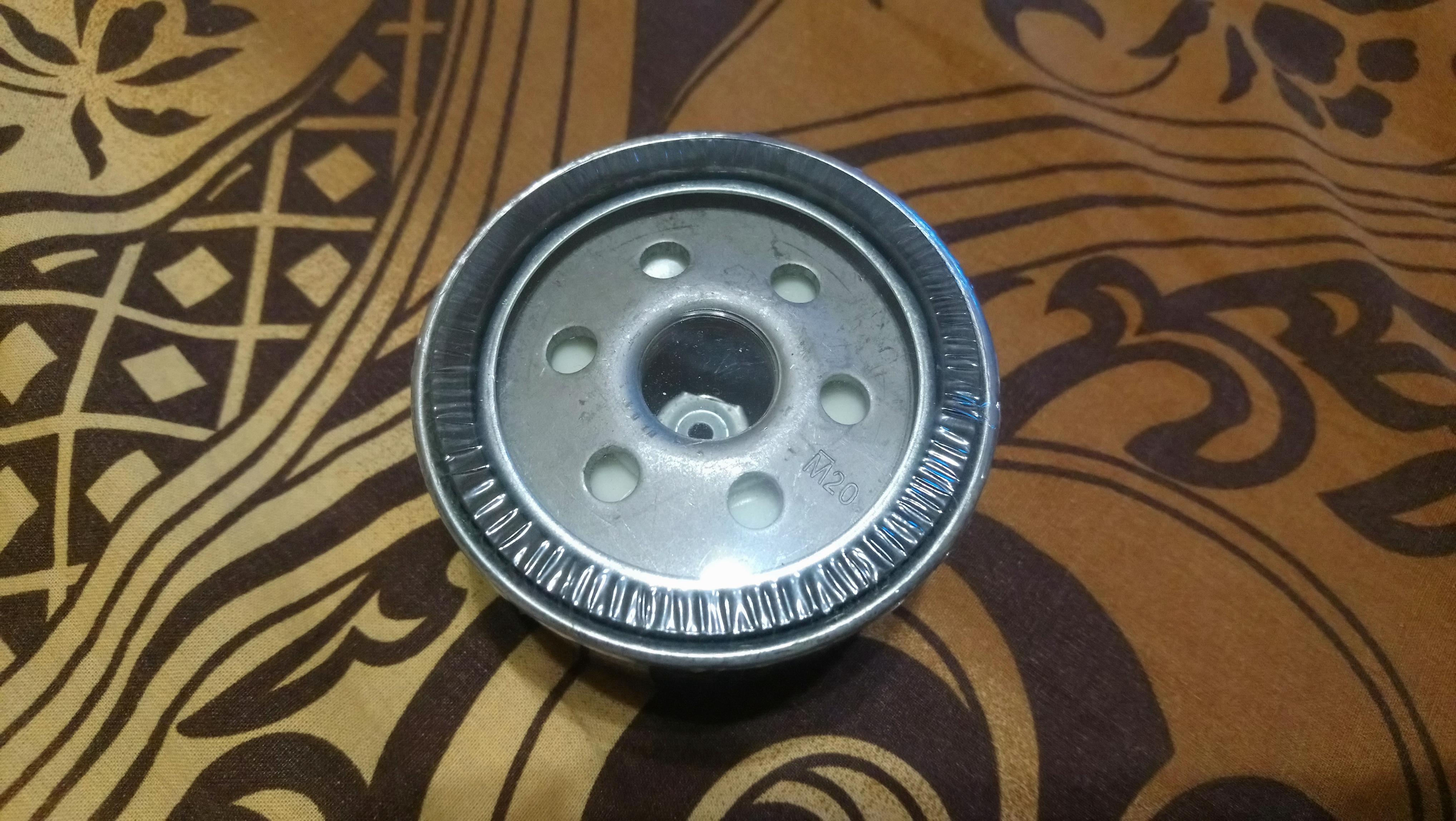

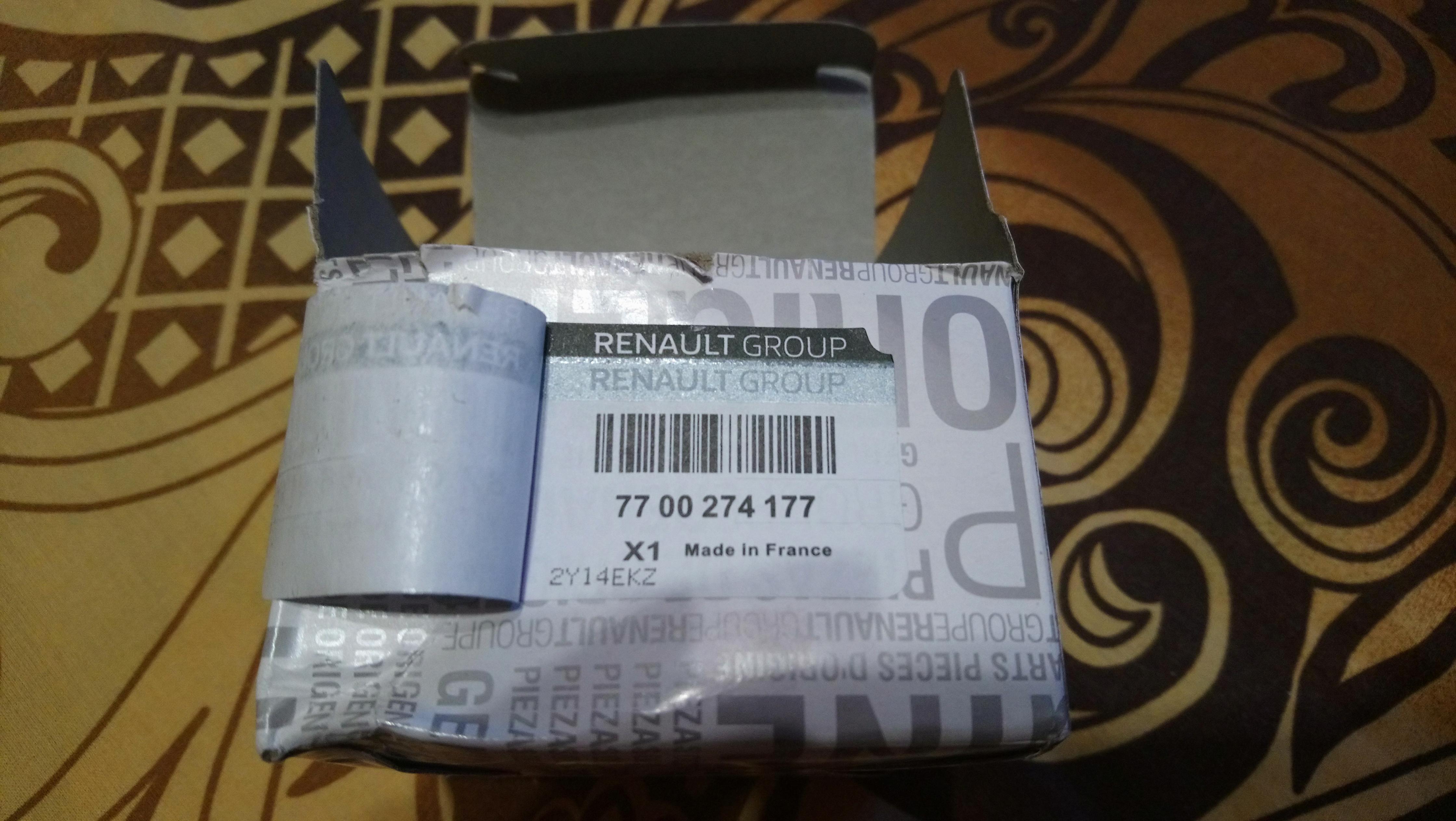

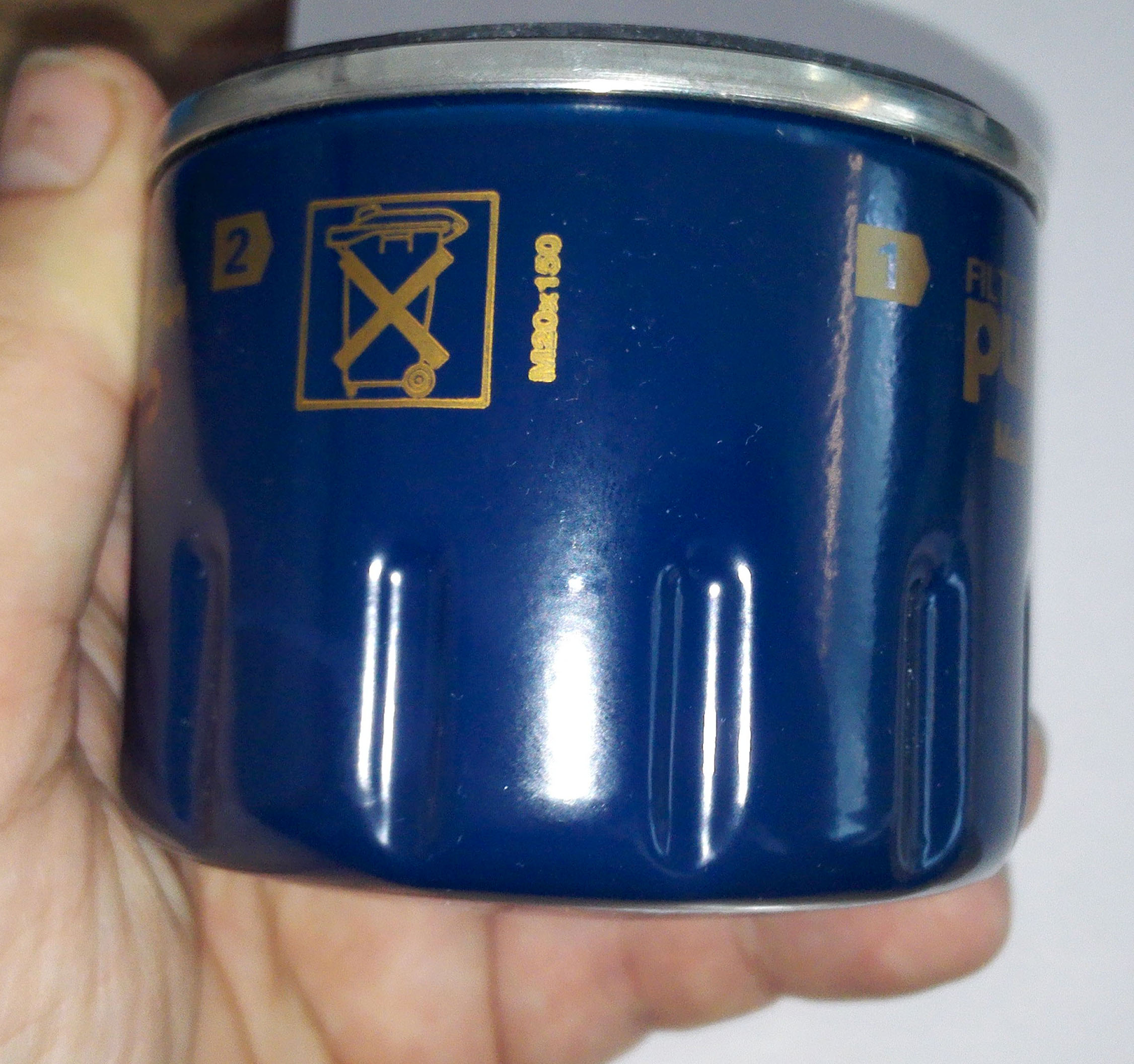

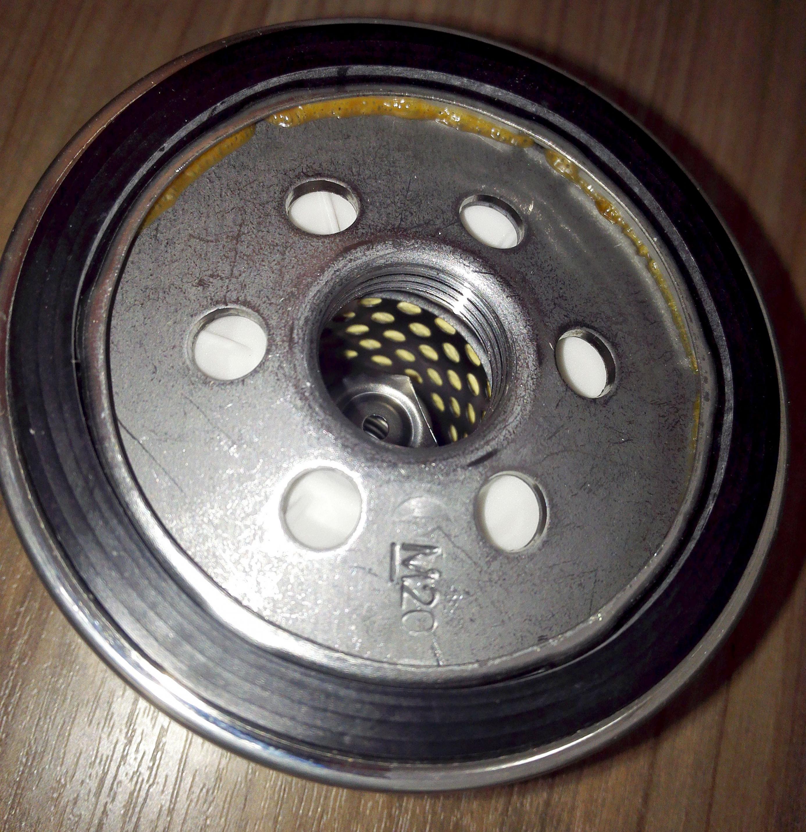

Всем доброй ночи, кто-нибудь ставил такой фильтр. Заподозрил не ладное дома, плёнка на фильтре у рено такого нет. Стал отрывать проверочный код, а там приклеена поверх из чё одна этикетка. Фильтр явно поддельный, столько наклеек и они без проверочного кода, и в каком году пошли новые наклейки, фильтр февраль 2016 года, бумага в фильтре зигзагом, не стал срывать плёнку. Или заклеить все аккуратно и сдать его обратно.
Судя по этикеткам, это не подделка. И у поддельного точно пленки не будет на фильтре.

Нормальный фильтр, что там выдумывать,живи спокойно!

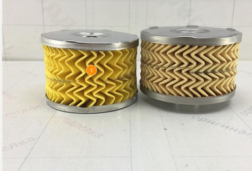

Сообщение от SEREЙ
Палить зигзаг уже научились.

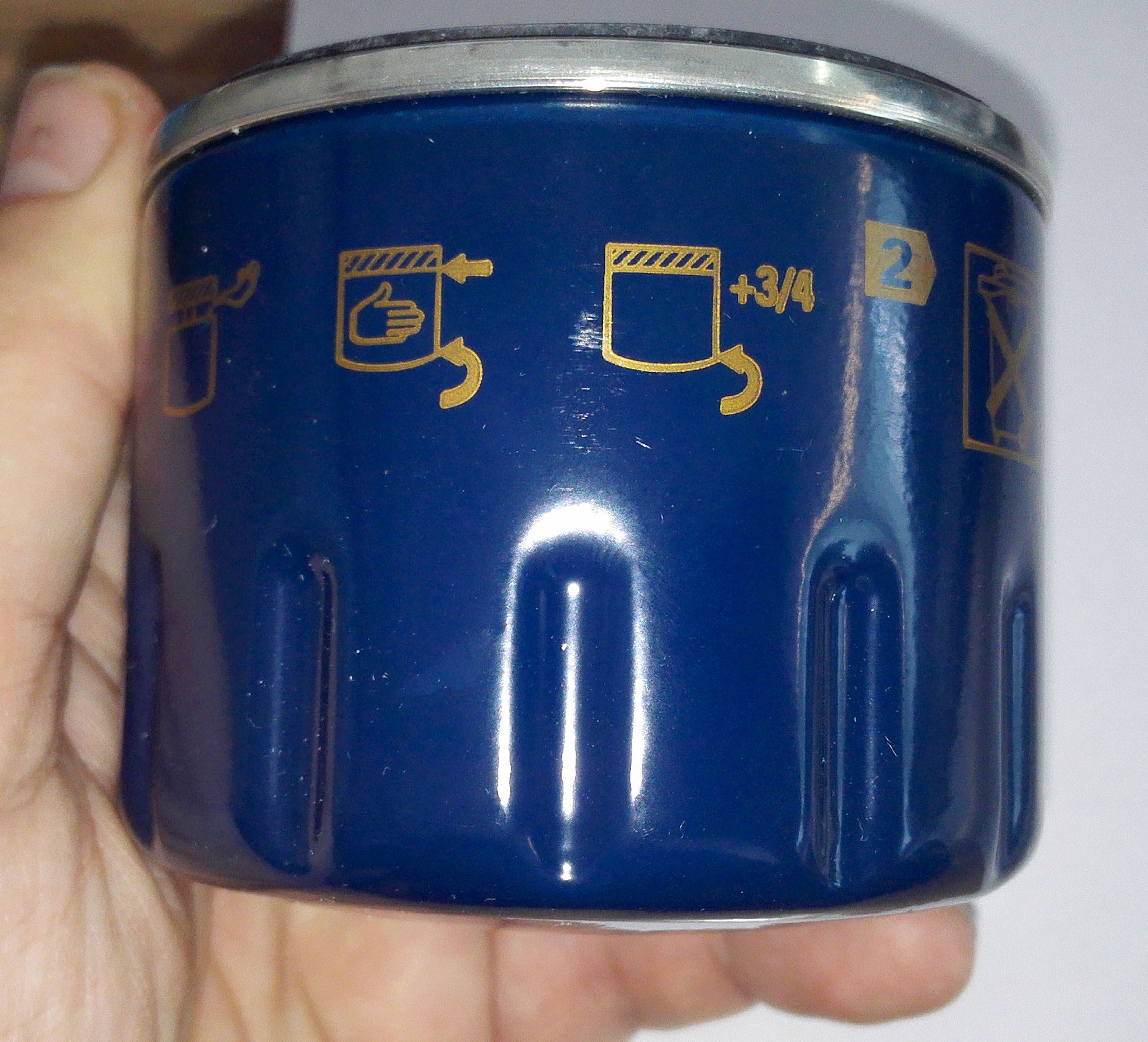

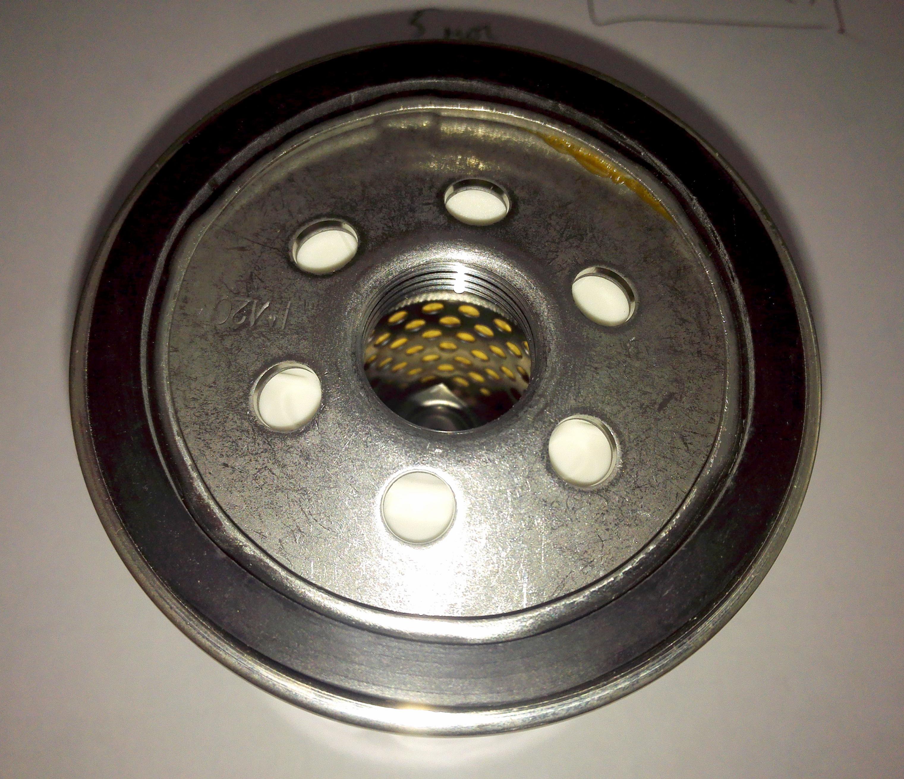

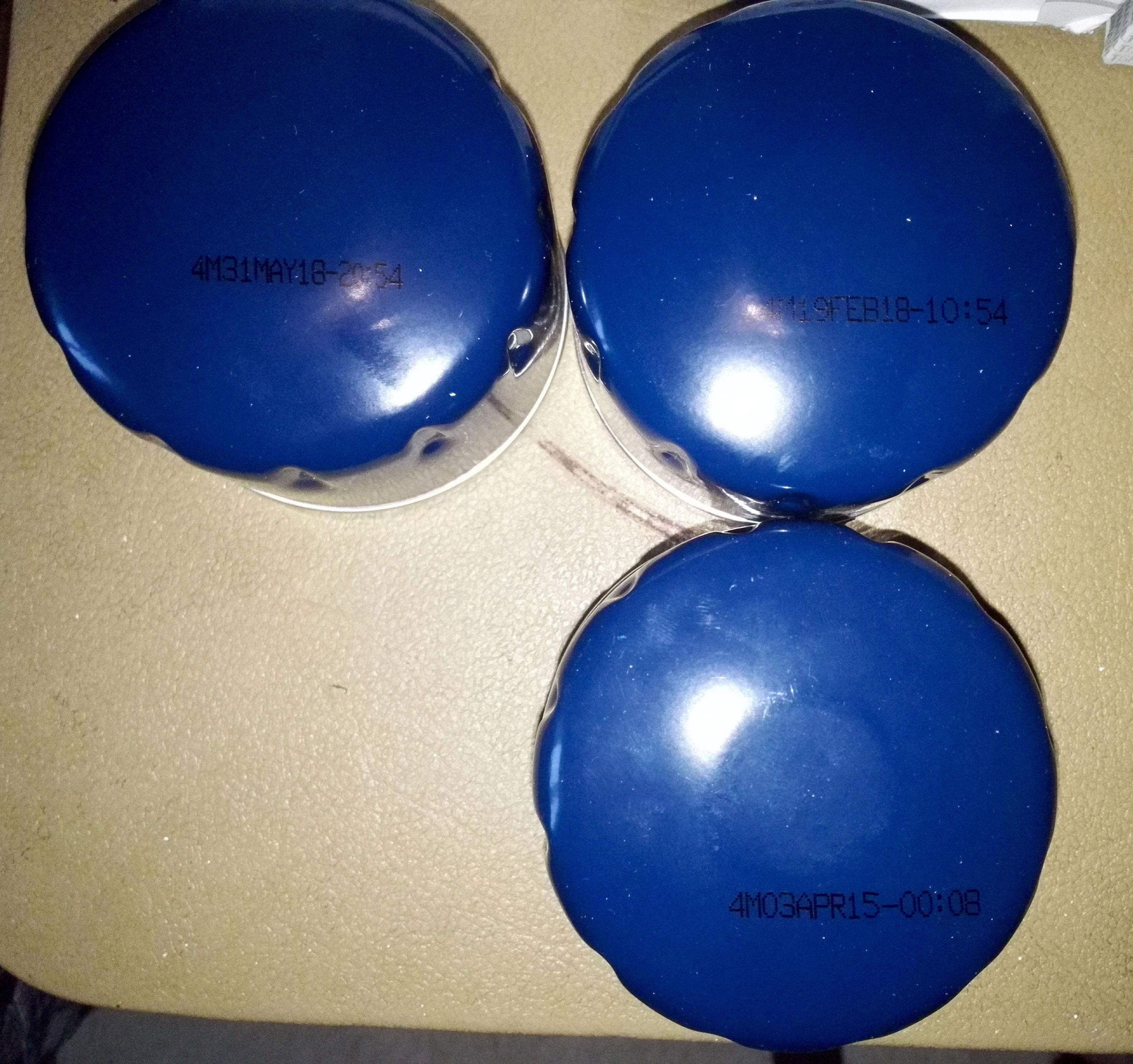

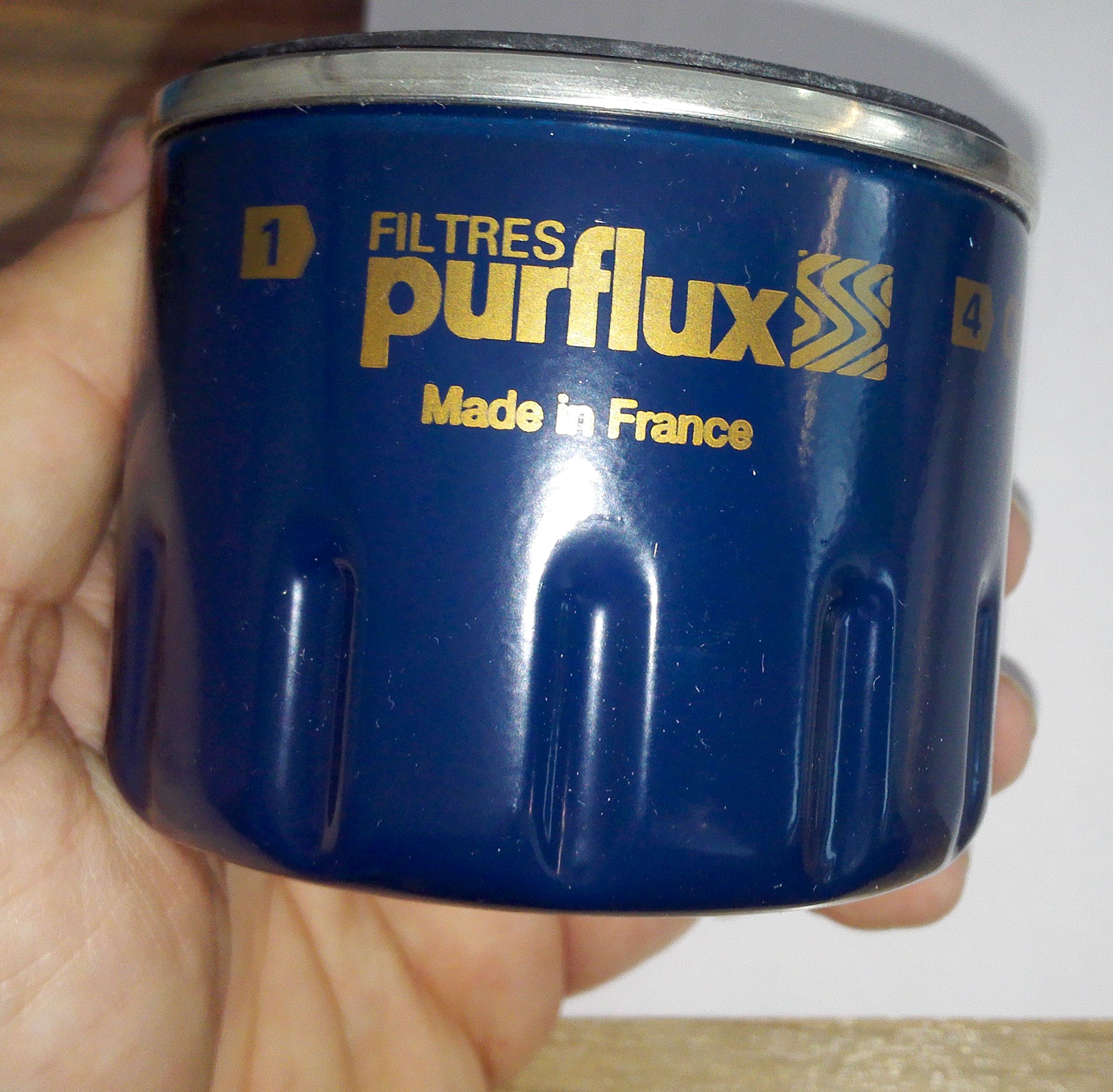

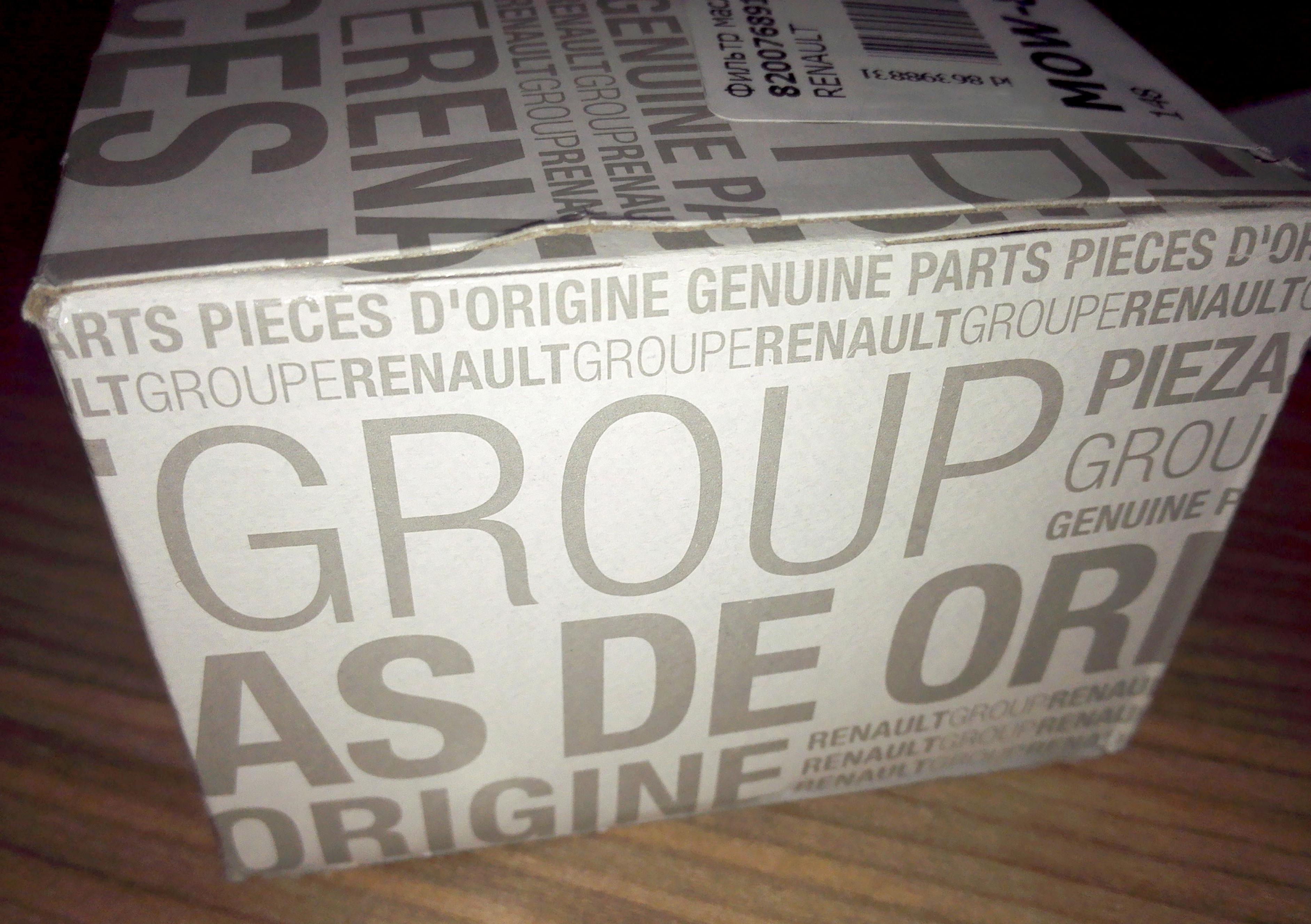

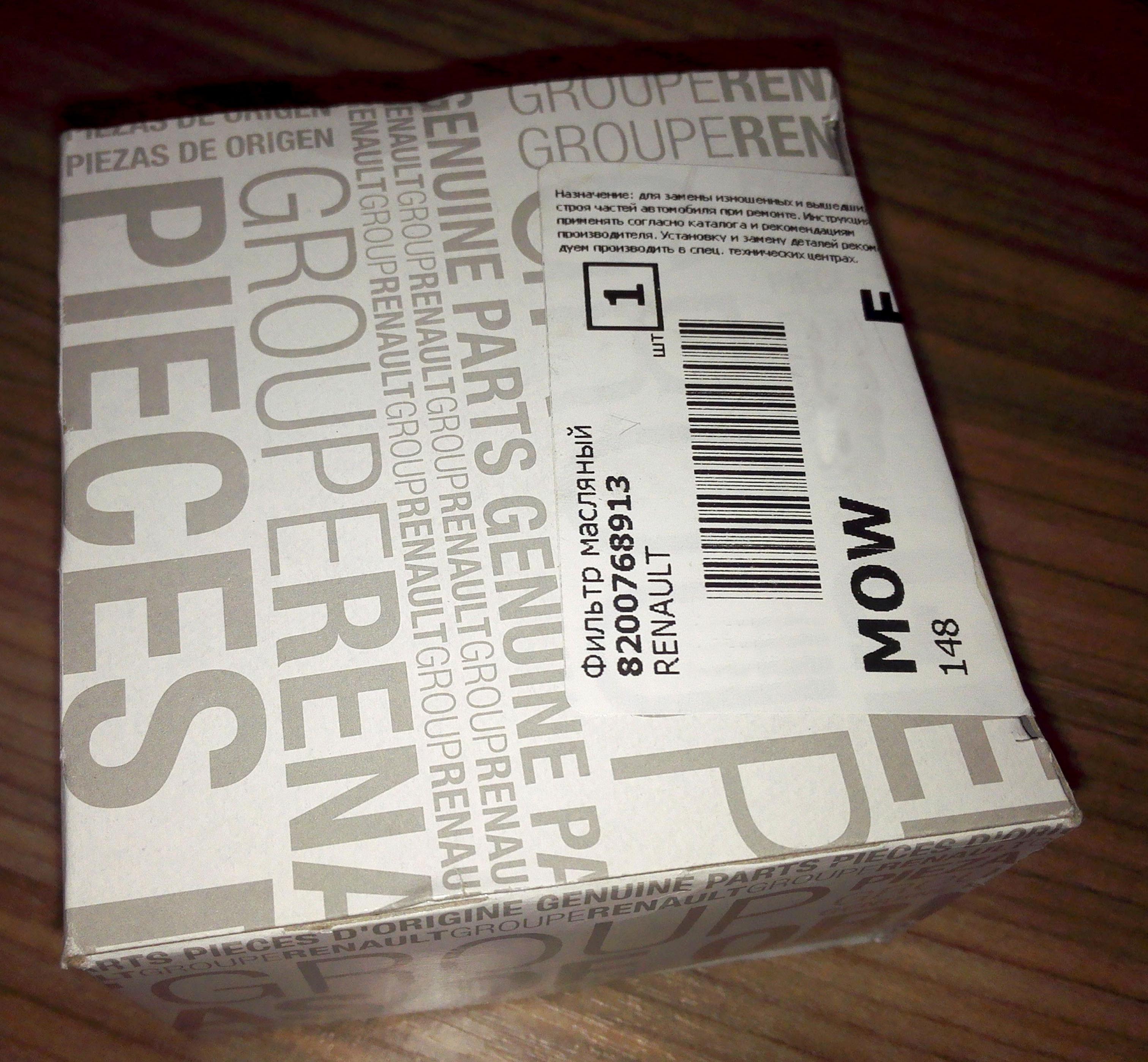

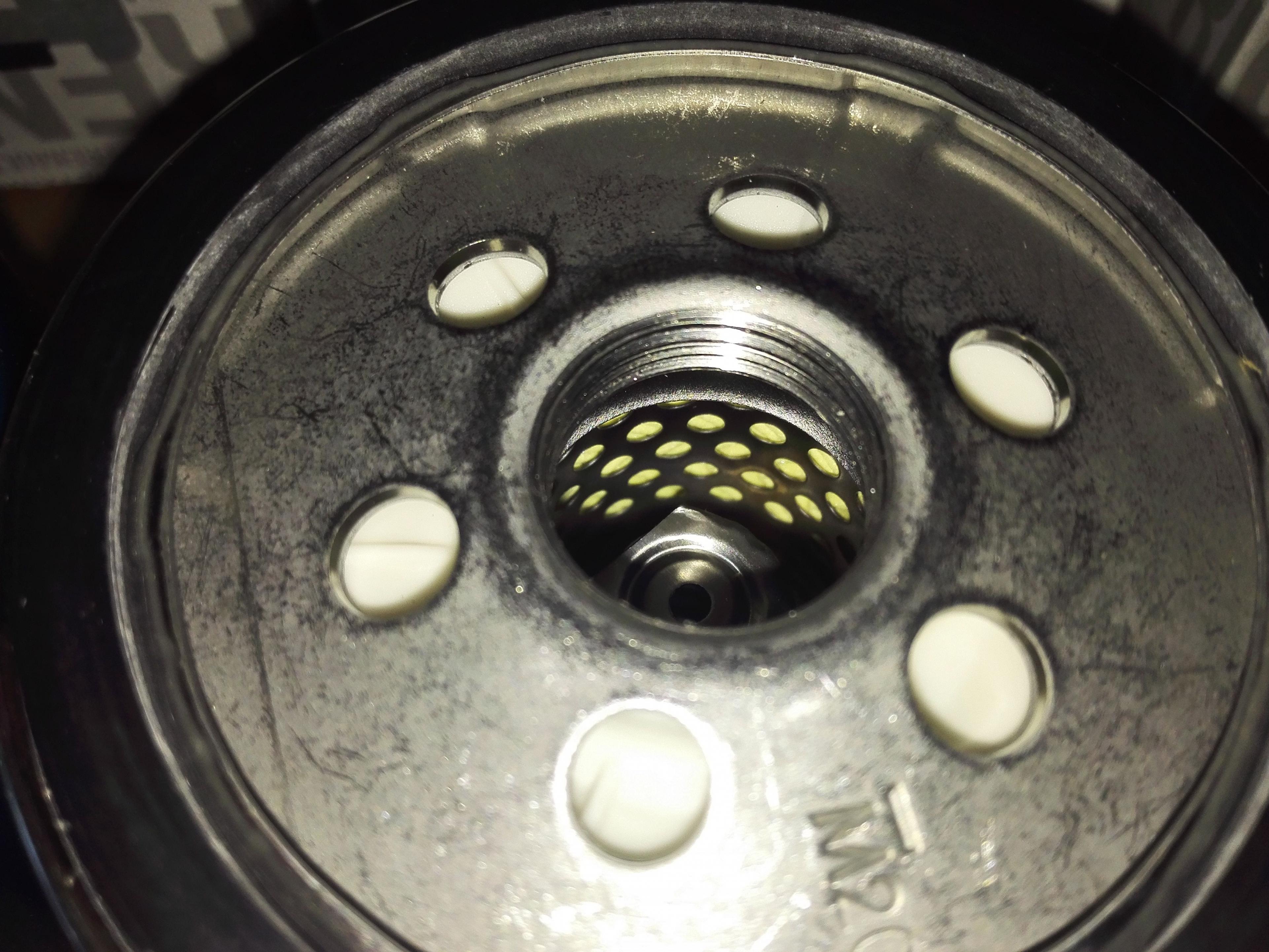

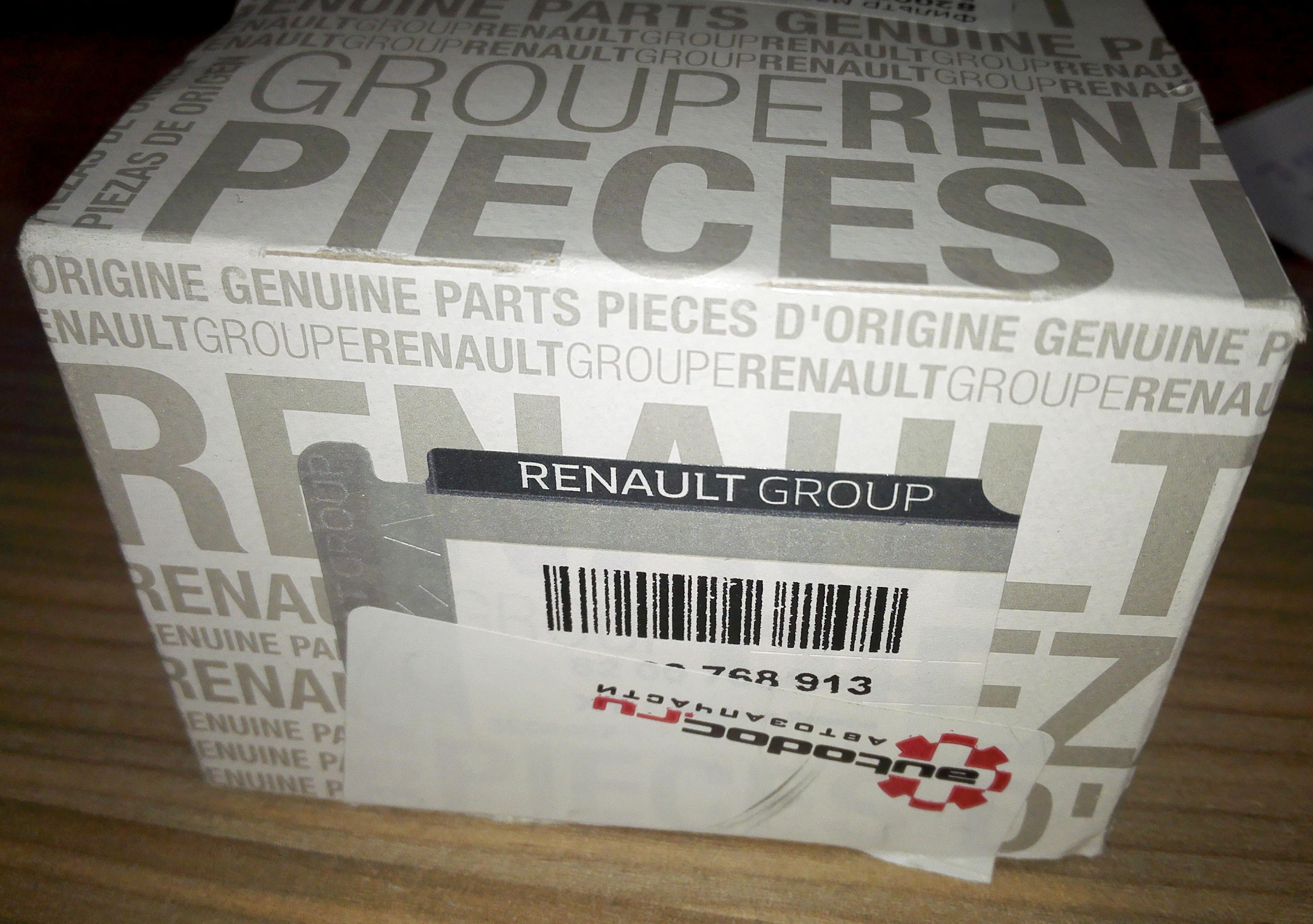

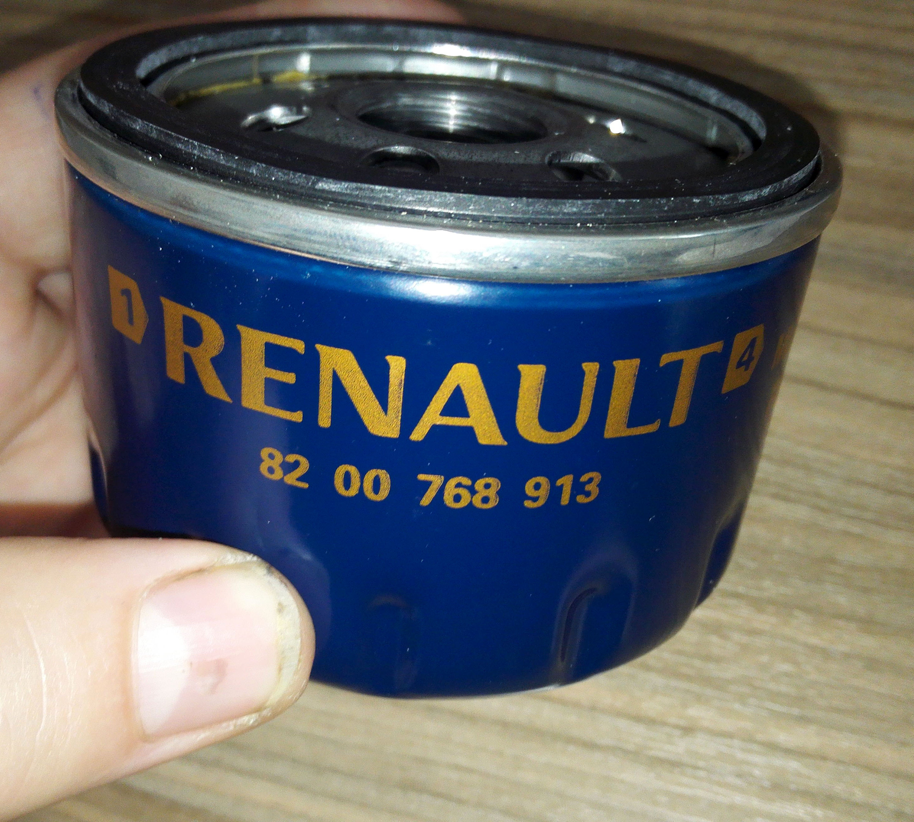

Похоже у Вас подделка.
Чисто если судить по коробке. То наклейка какая-то блеклая. И наклеена не на той стороне.
Печать на самом фильтре какая-то размытая.

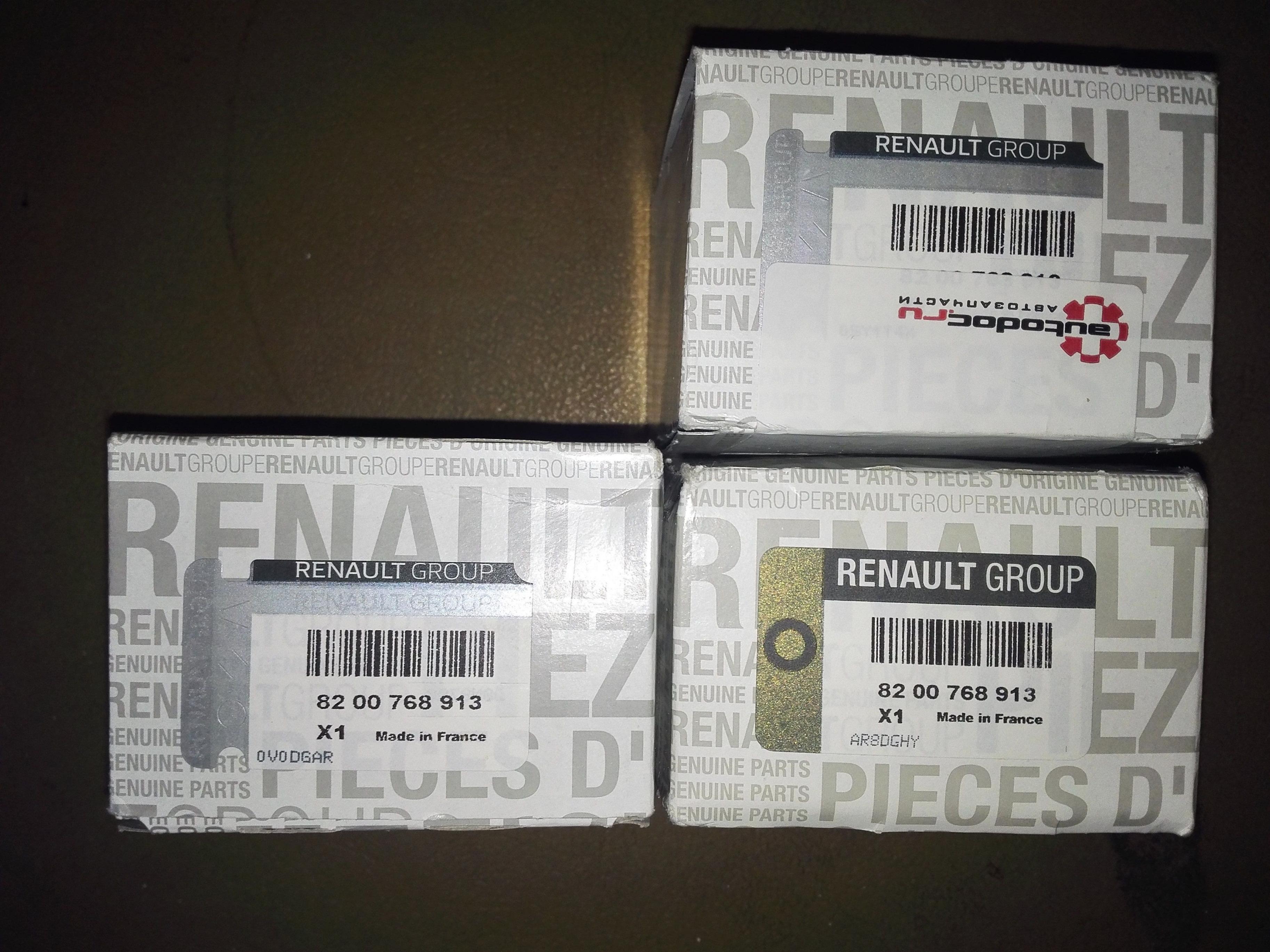

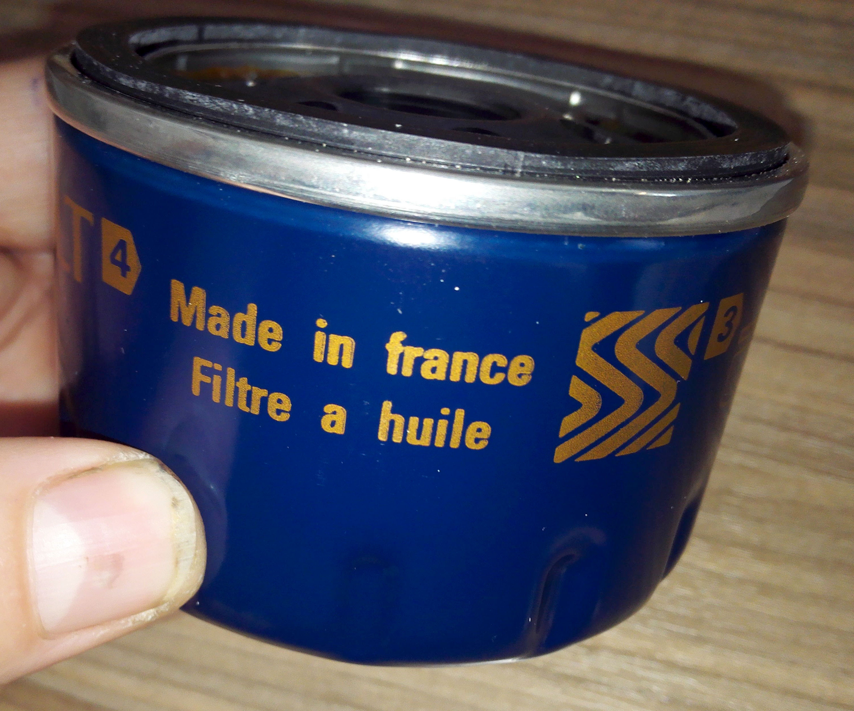

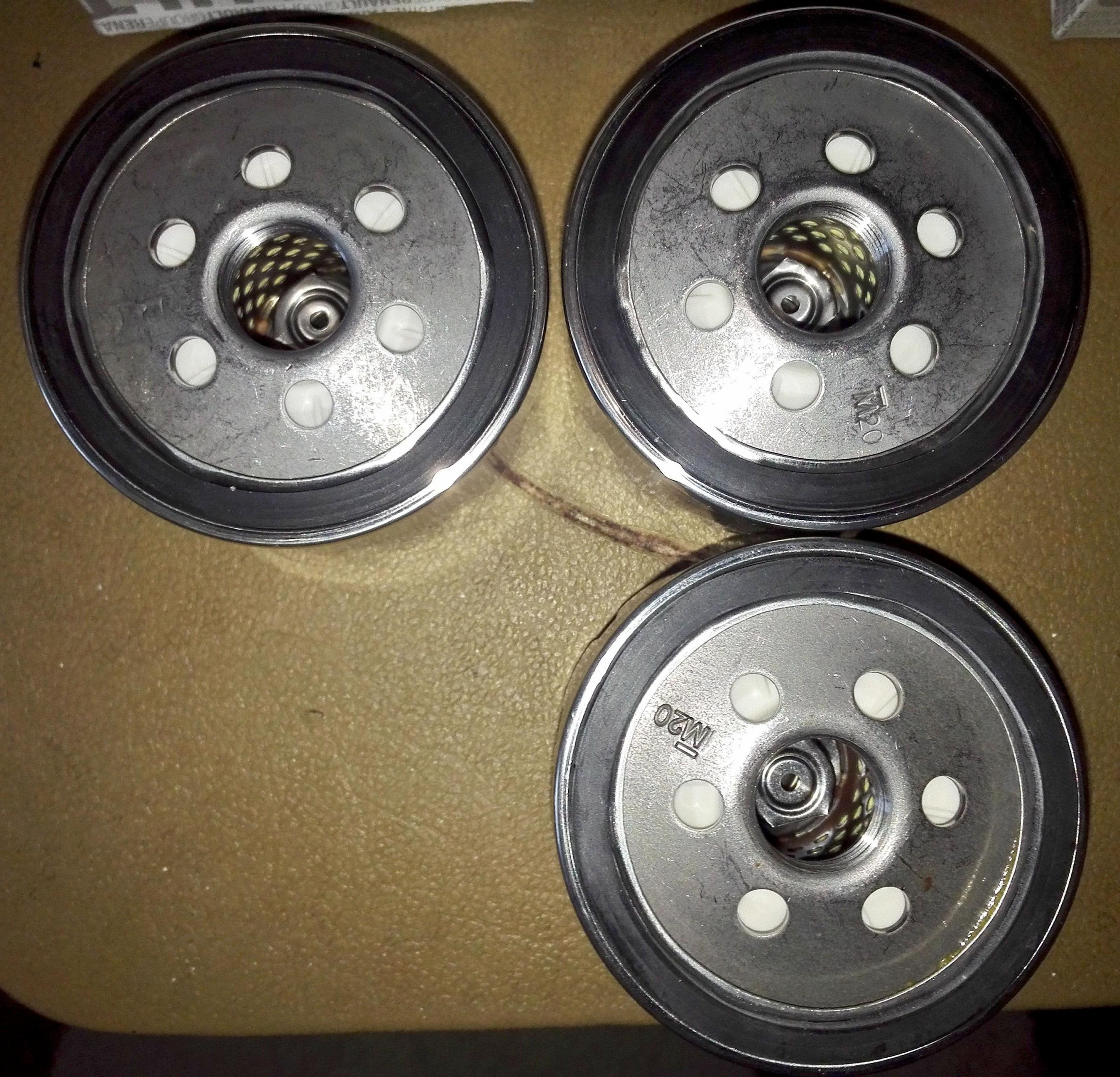

Вот оригинальные фильтра:

Надпись D' - знак кирпичком должен быть, а не запятой - первое отличие, курочить наклейки бесполезно, как на фото из Автодока ниже, целку на фильтр только азиаты лепят, европа за экологию, бумажная упаковка или ее отсутствие. Зигзаг подделывают, но видно низкое его качество.

ЧТо-то похожее, Буквы зеленые, целофан, наклейка блеклая:
https://www.drive2.ru/l/507778934914417069/

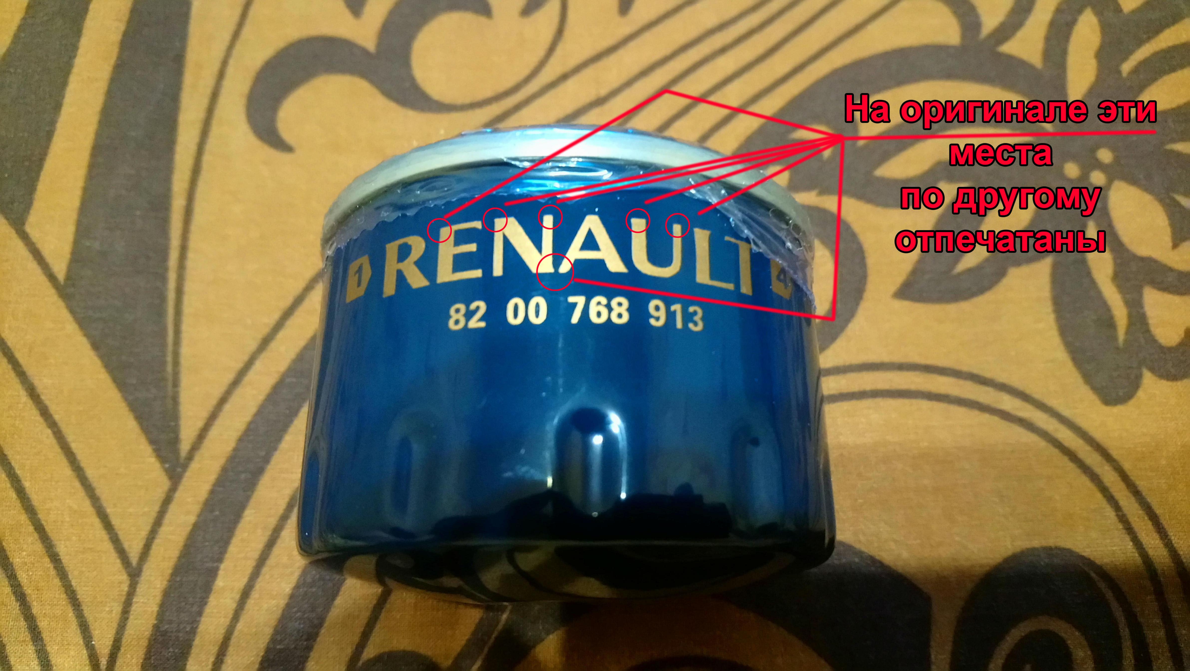

Отличия Вашего фильтра от оригинала:

Всем окликнувшим спасибо, завтра попробую сдать обратно, стоил он 245 рублей.

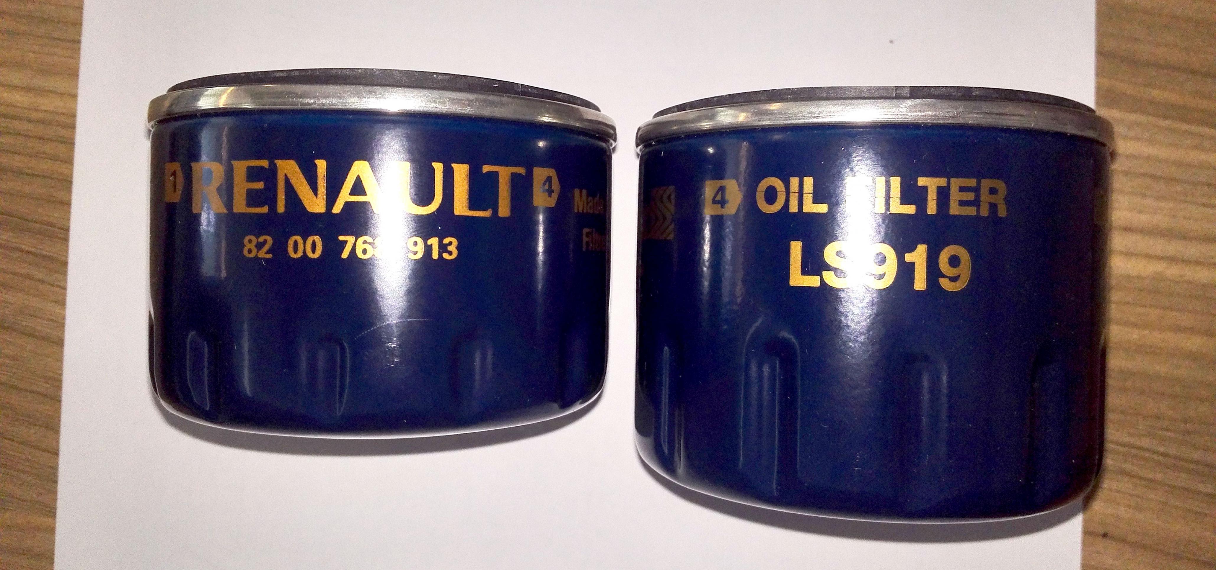

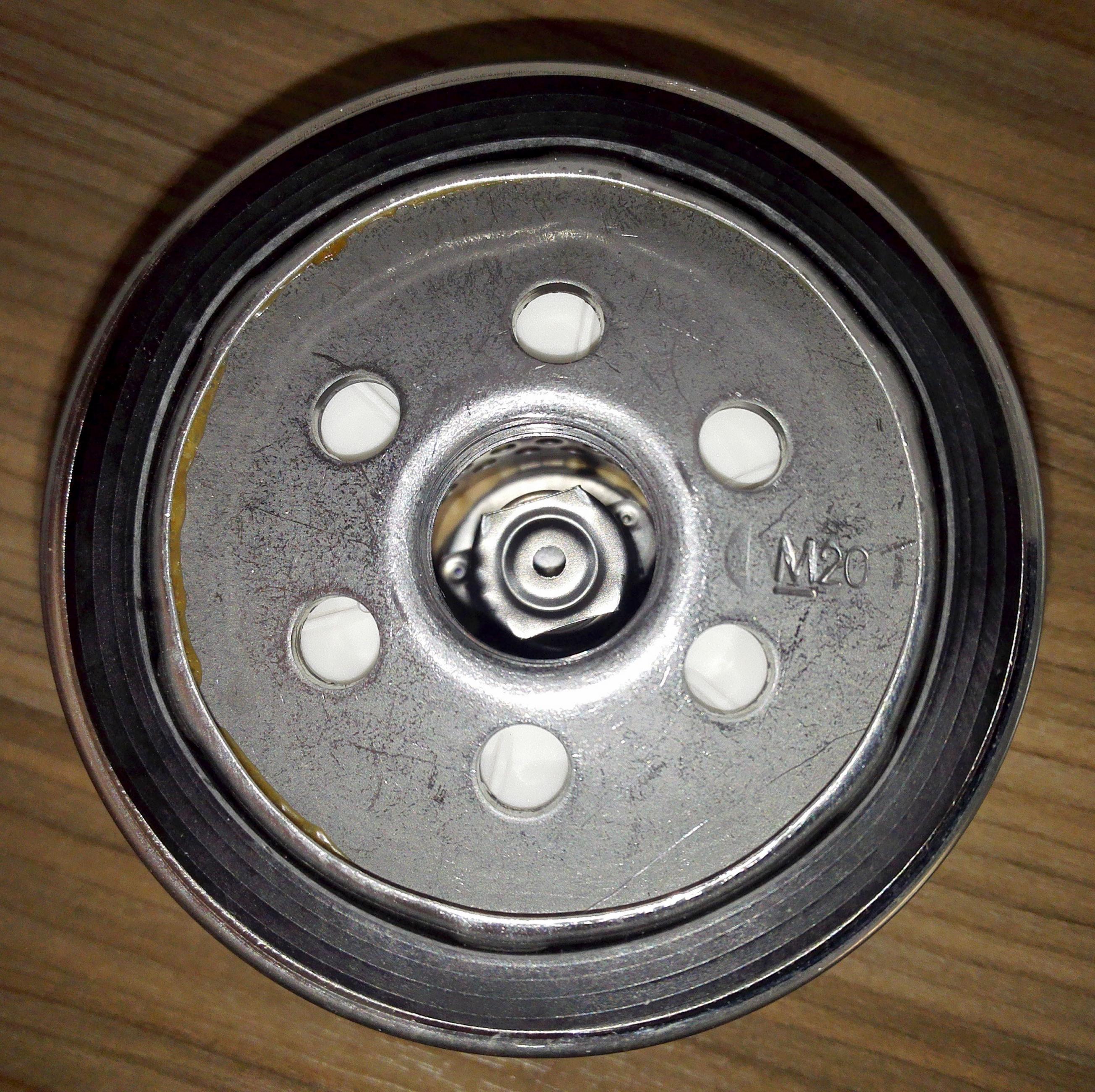

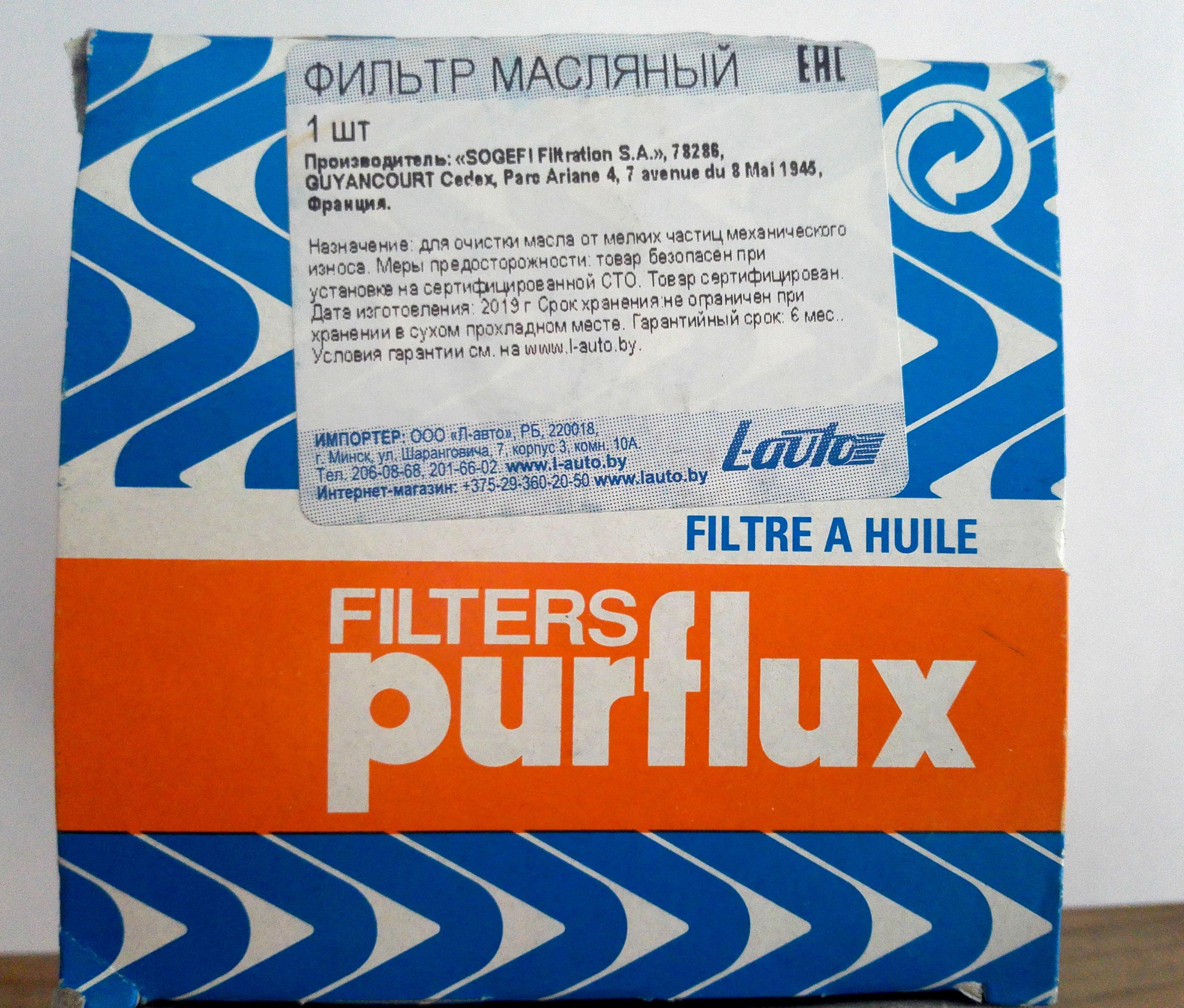

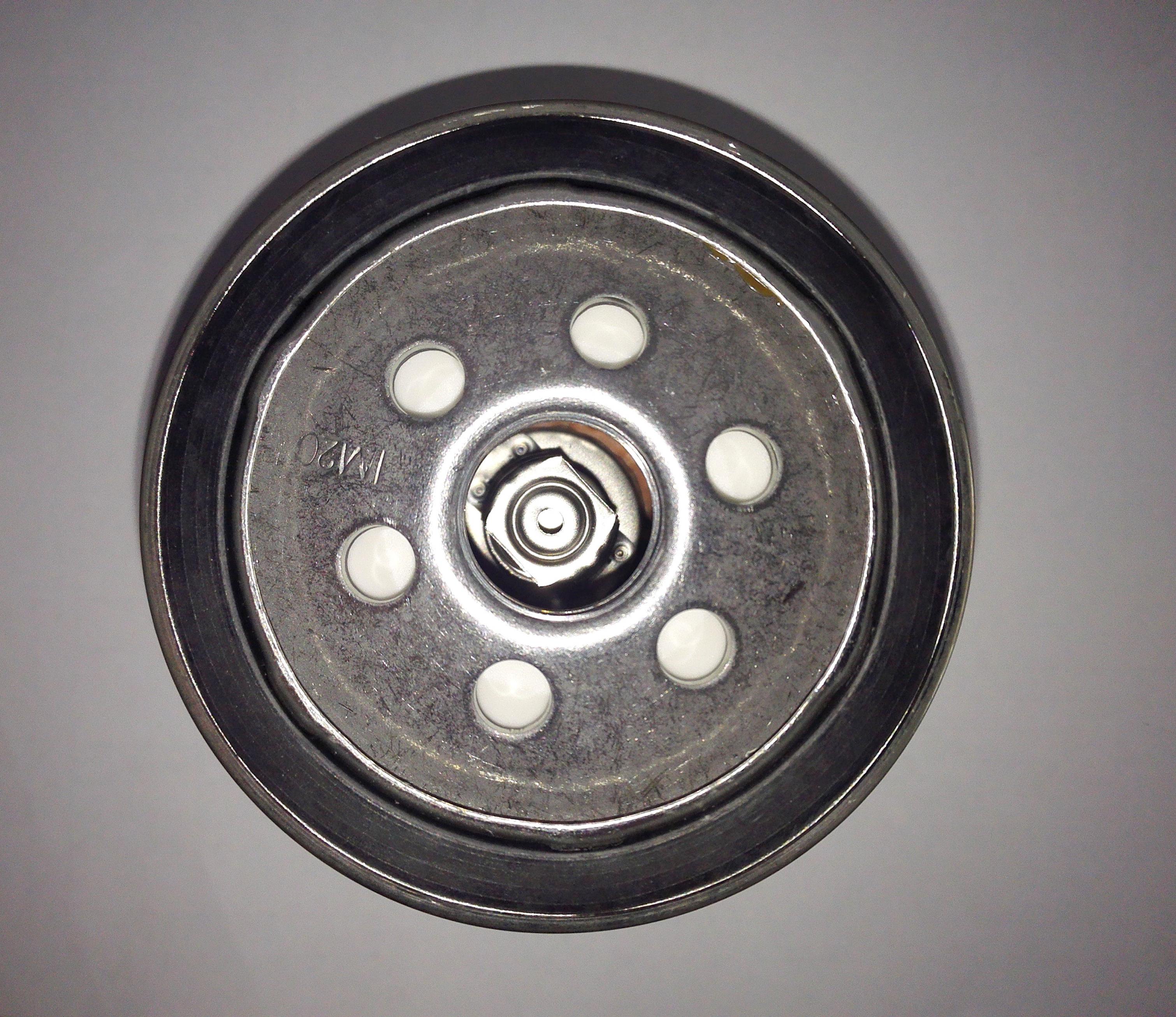

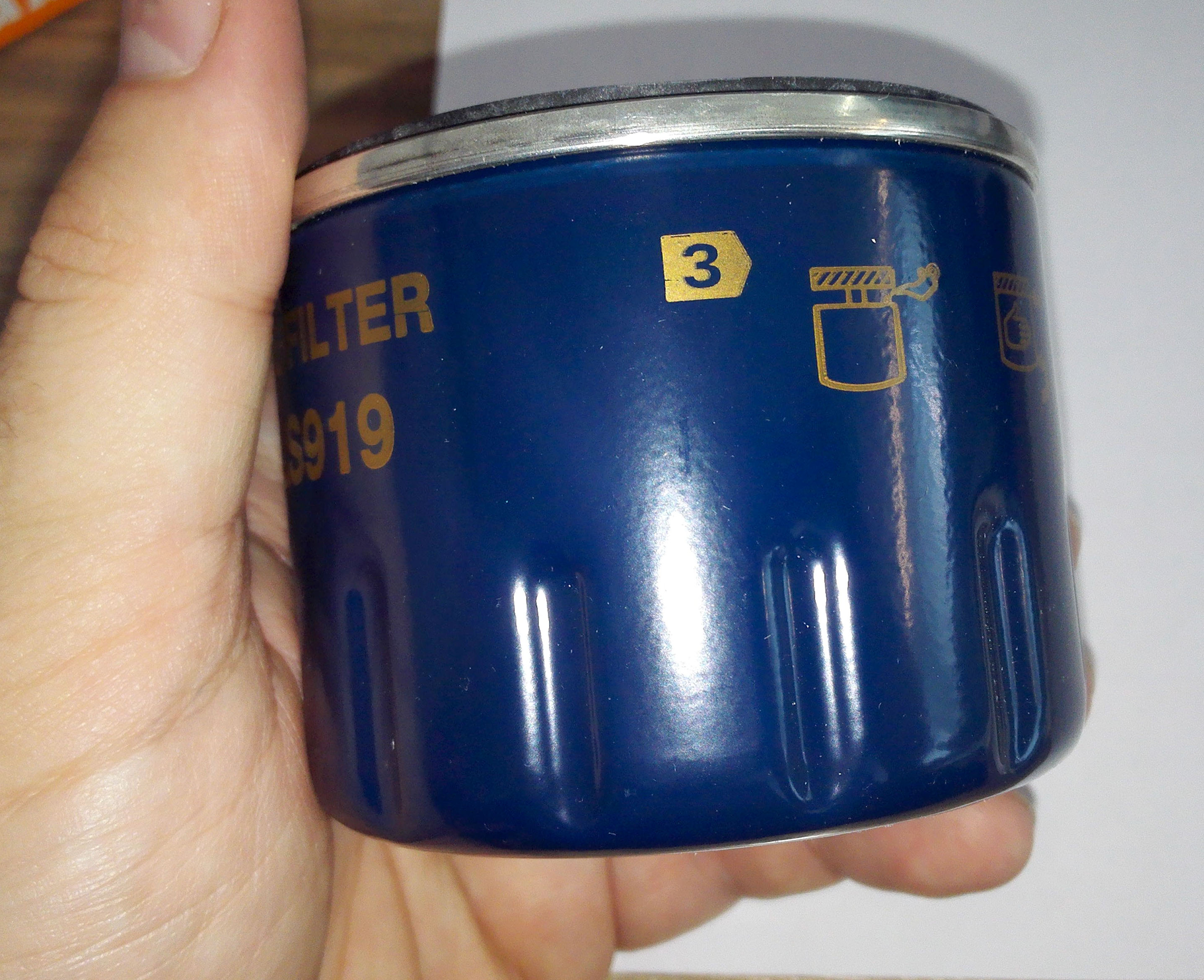

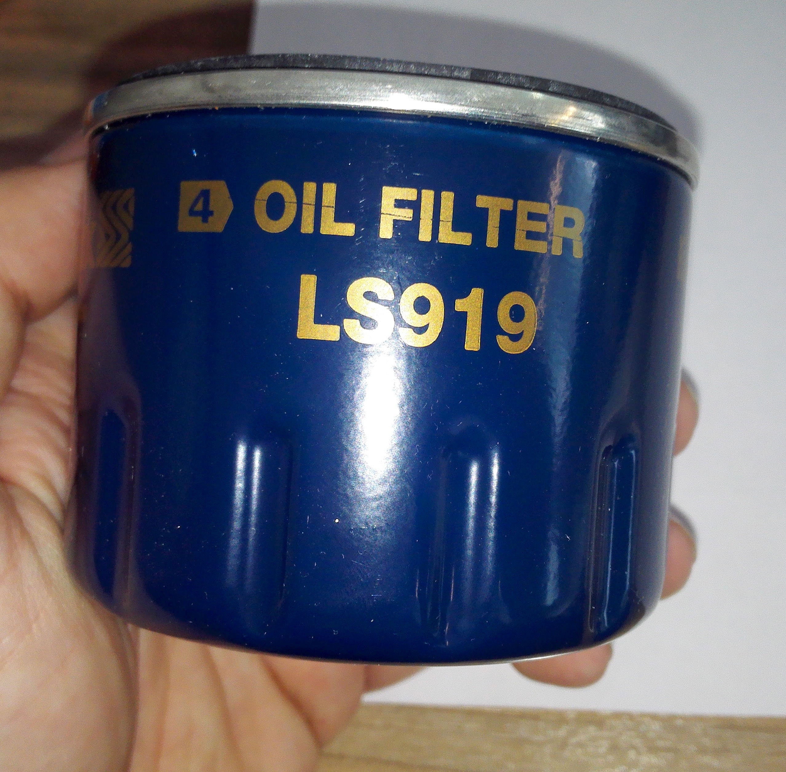

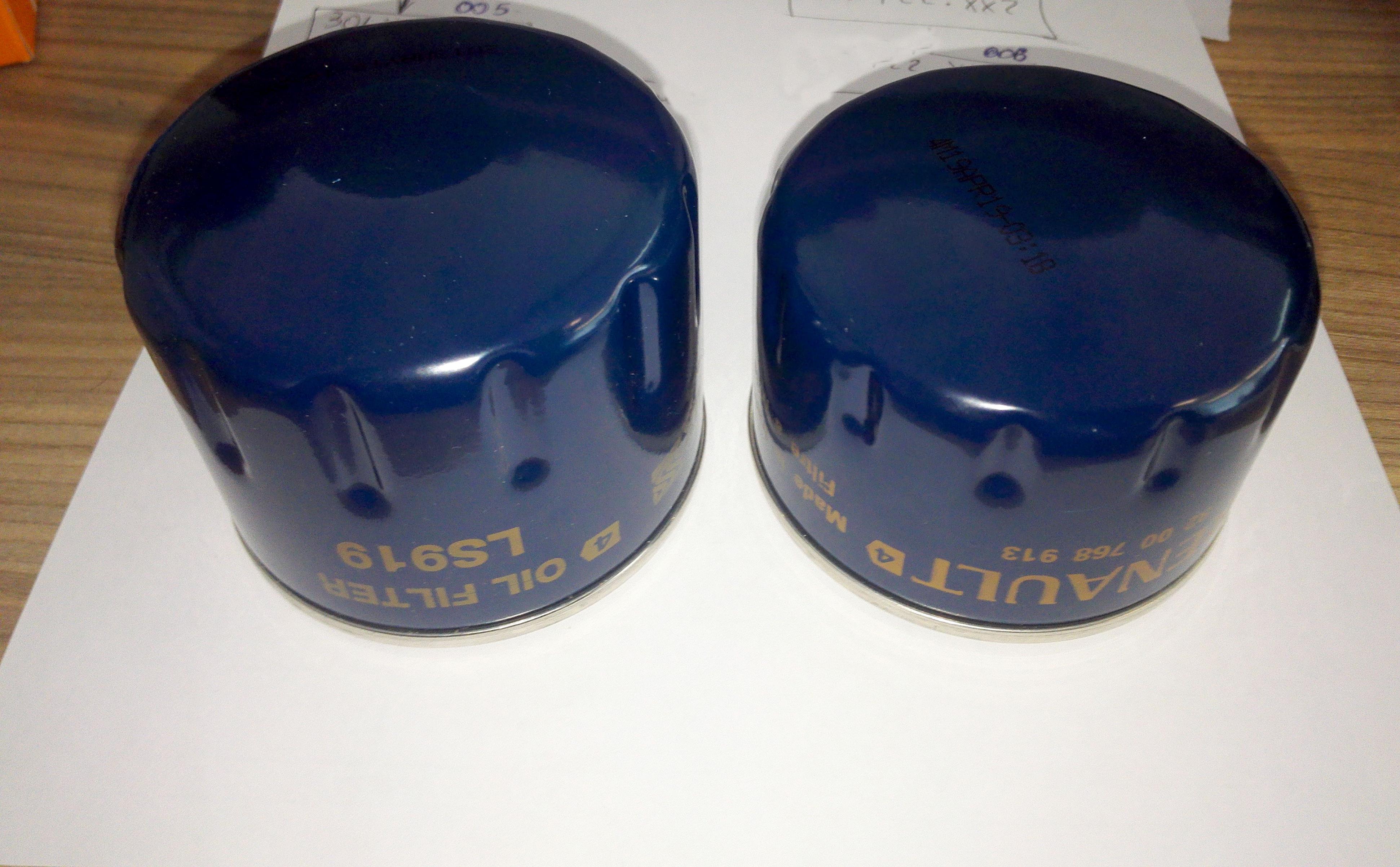

Хорошо себя в работе показал фильтр LS919
Увеличенный аналог фильтра 8200768913
Давление срабатывания перепускного клапана - 1,5 Атм.
