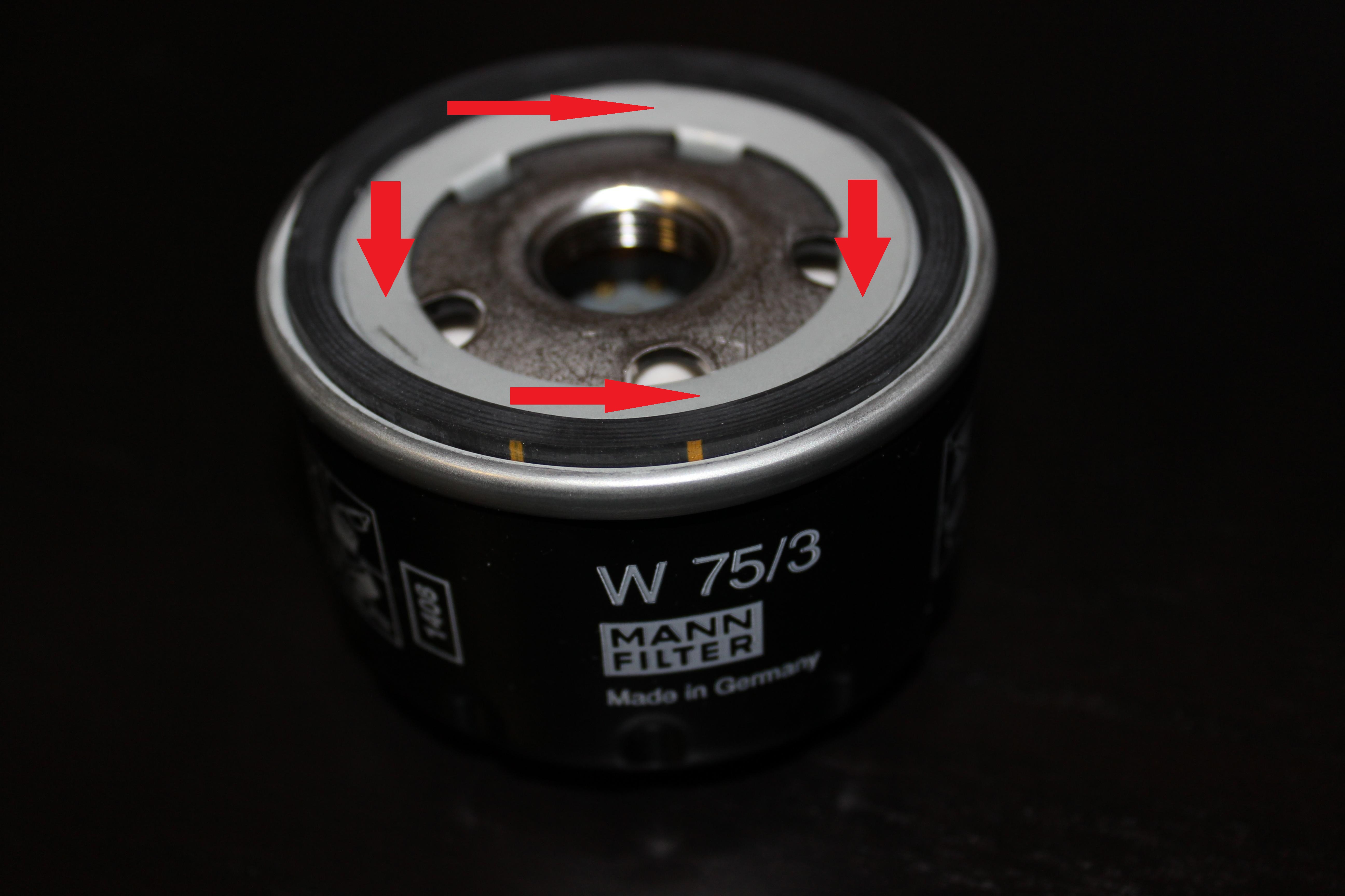

Юрьевич,а это какой цвет...блестящий?

По умолчанию Re: Масляный фильтр
Да, на фото этого не видно просто.
Тогда вопрос с обсуждения снят, я когда держал такой фильтр в руках -то верхняя крышка у него была окрашена в серый цвет.

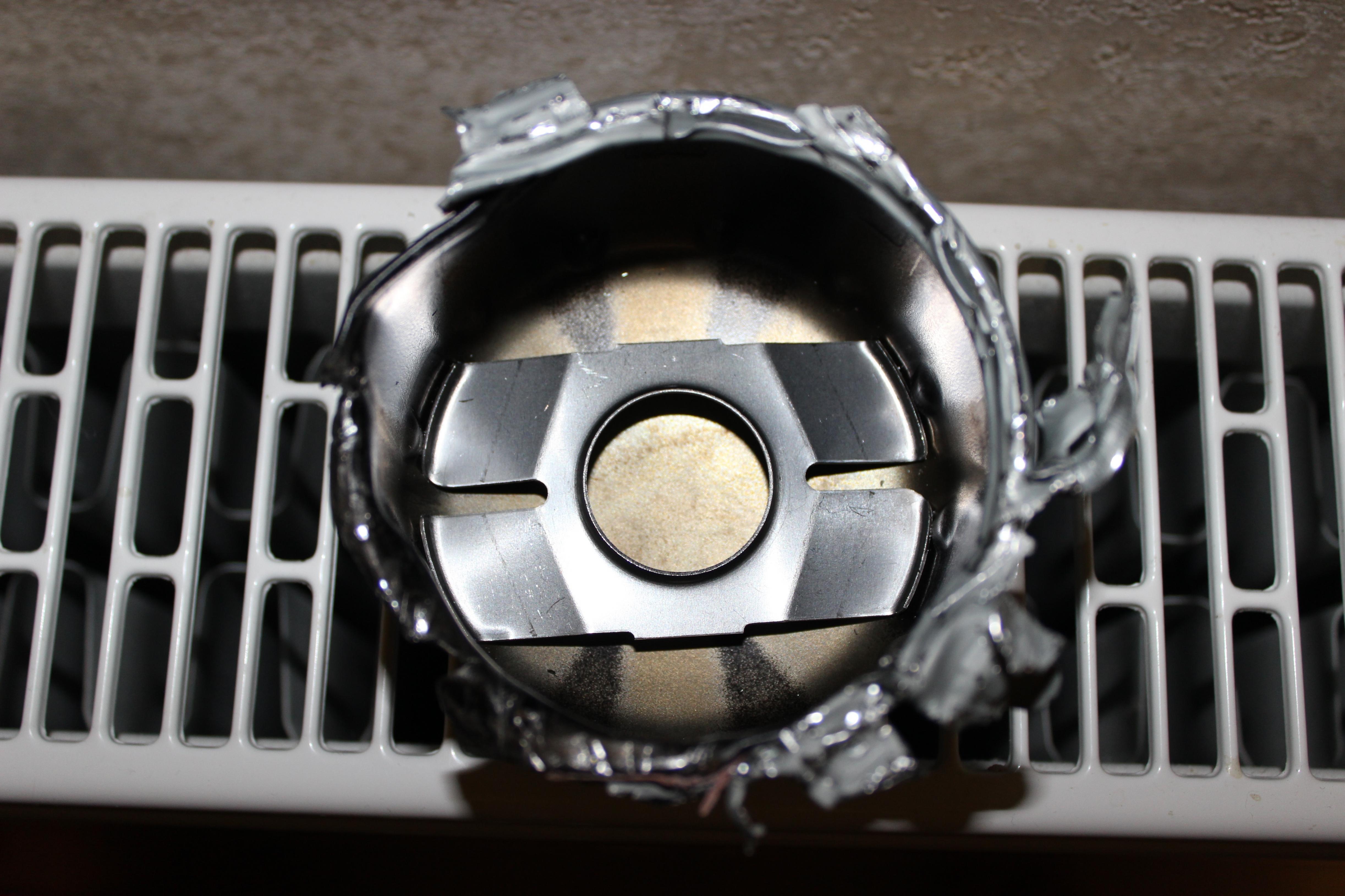

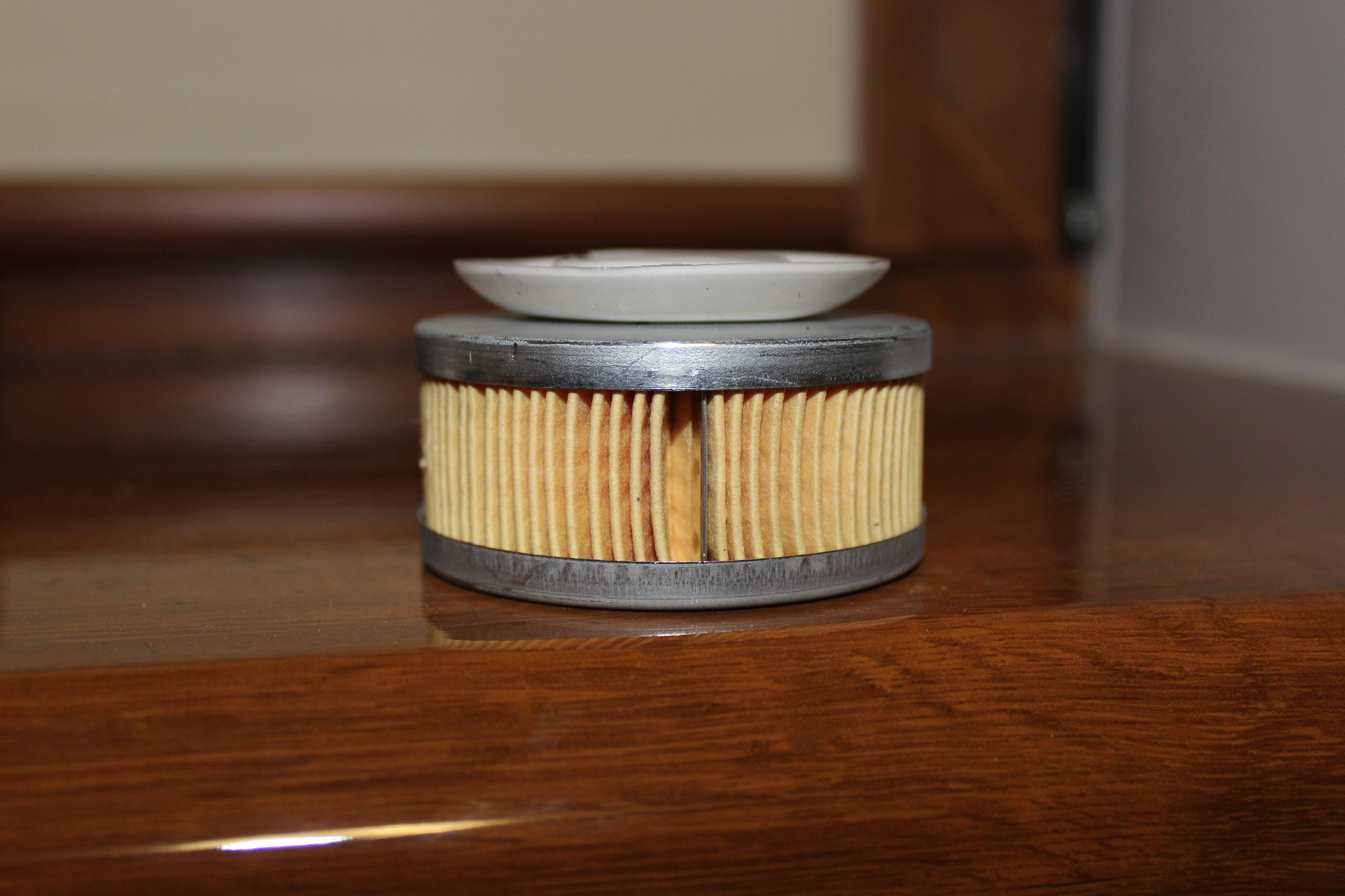

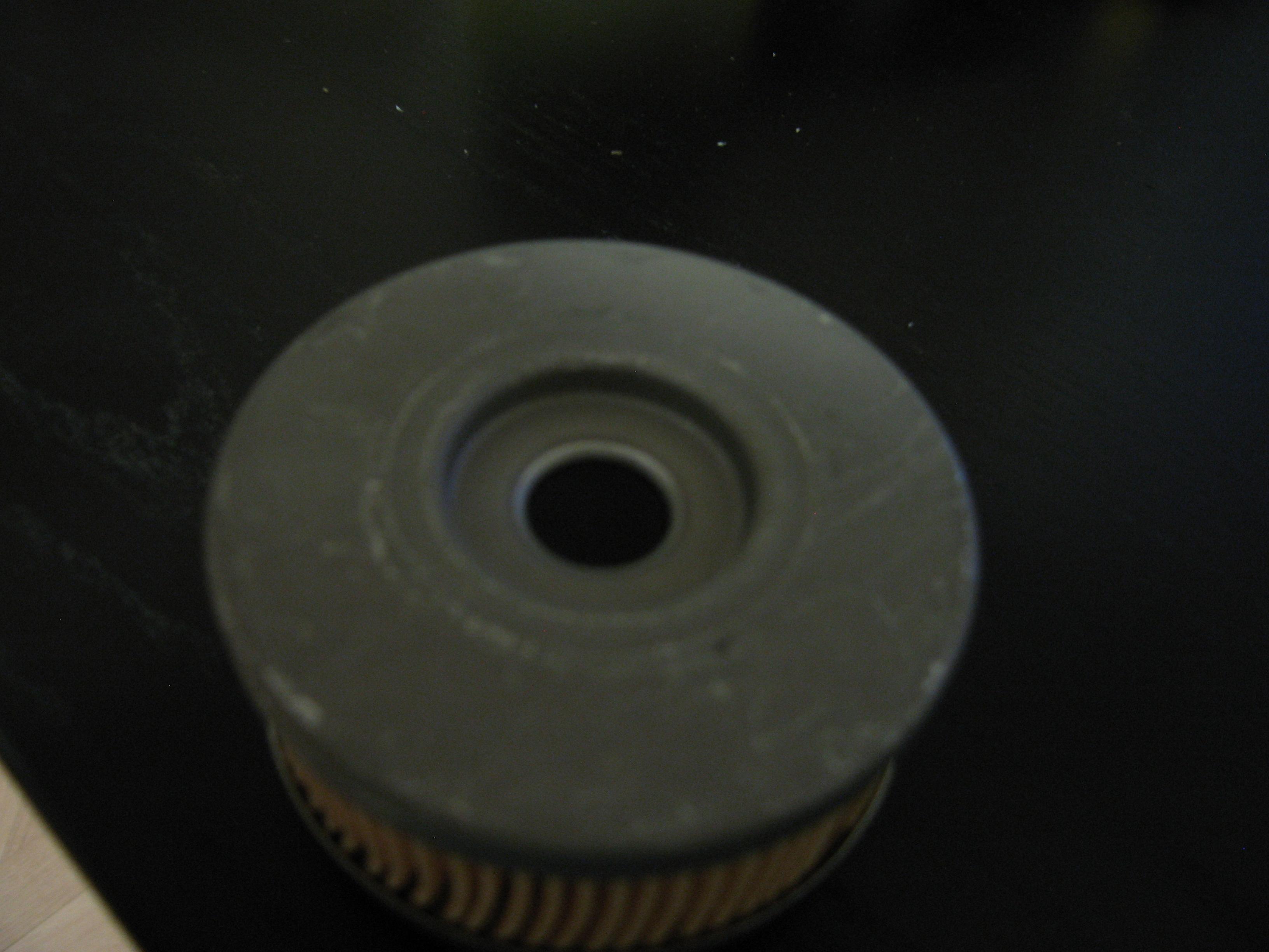

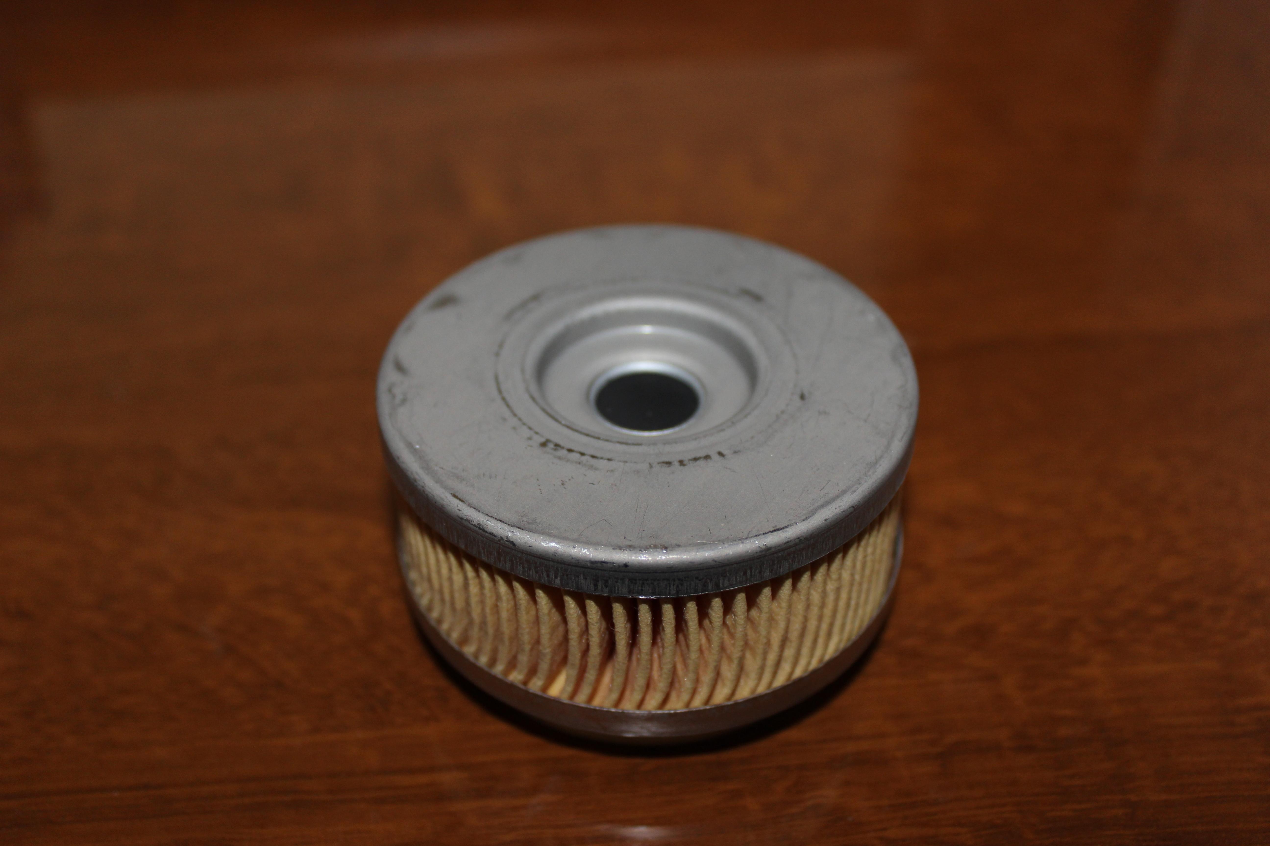

Разобрал его. Фотографировал на калькулятор.

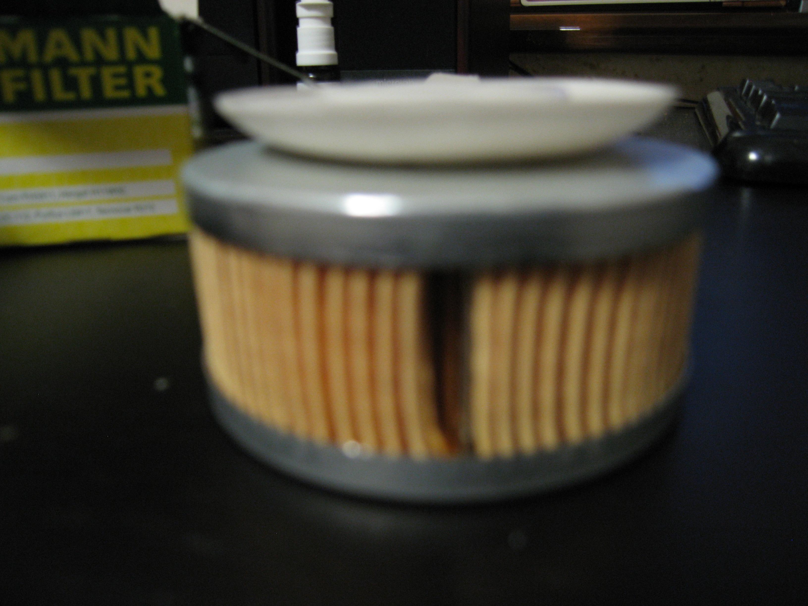

Сделал фото на нормальную камеру

Сообщение от Сергей159
На четвертой фотке, на дне фильтра вроде как видно напыление-как подтверждение оригинала.
---------- Добавлено в 20:25 ---------- Предыдущее написано было в 20:24 ----------
А здесь, это напыление на последней фотке.
