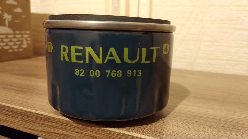

Всем здравствуйте! Вот прикупил масляные фильтра 8200768913 для очередной замены. Поменял масло, фильтр и на днях наткнулся на статьи по поддельным фильтрам. Призадумался, а не контрафакт ли купил. Хорошо что взял несколько фильтров. Начал шерстить инет по подделкам. Изучив много материала пришел к выводу, что походу купил левак. Кто что думает по этому поводу контрафакт или нет?

А с чего Вы взяли, что подделка? Подтеки клея? Так они всегда были. Вообще, очень похож на оригинал. Фильтрующий элемент как уложен? Елочкой?

нормальный фильтр -живите спокойно

Я бы тоже подумал, что это подделка.

Да елочкой уложен, но форма клапана какая то совсем другая, таких при просмотре статей не видел. Ещё он намазан красной краской, которая пальцем стирается. Клей присутствует внутри фильтра. Надписи на фильтре не по ровной линии написаны, т.е. размер букв разный. Я вот думаю не навредит ли он мне. Ещё заметил при заводе двигла, появился стучек на пару секунд потом проподает. До замены такого не было. Весь в раздумьях

А что вас смущает, поделитесь мыслями.
---------- Добавлено в 01:04 ---------- Предыдущее написано было в 00:59 ----------
И ещё забыл сказать. Купил три фильтра, так вот на всех одна и таже дата и время выпуска. Думаю такого быть не должно.

Похоже на это:
https://www.drive2.ru/l/507778934914417069/
Что не нравится?
Это:
1. Зеленые надписи, их форма.
2. на белом клапане нет фирменных перепонок (обратный клапан не выполняет свою функцию, не держит масло, поэтому во время заводки проявляется стук- возможно)
3. Общий вид фильтра
4. Коробка и наклейка. Наклейка блеклая и приклеена не в то место. Много раз держал в руках разных фильтров 913, наклейка всегда была с одной и той же стороны на коробке - потому что приклеена на конвейере. Перенастройка поточной линии вещь затратная. Здесь наклейку видать лепили вручную куда придется.

Сделай больше фото, под разными углами. И внутрь тоже, чтобы увидеть елочку.

Офигеть, прочитал статью по ссылке, так это мои фильтра один в один, и дата и время и код все одинаковое и даже шрифт. Вот это я встрял. С замены масла прошло всего три дня, буду срочно ставить другой фильтр. Есть ещё у меня filtron производства Польша, его и поставлю

Похоже на левак, на моей коробке наклейка был такой:

Слева на серой полоске видна видимо простейшая защита от подделок.

Хотя счас ради интереса поискал, вроде на оригиналах сейчас могут быть такие же наклейки как и на твоем. Дальше, надписи у него золотистые (а не зеленоватые как на подделках). Нужно внимательнее посмотреть обратный клапан (раз есть подозрение что он не держит), он должен быть мягким, быстро возвращать форму. В общем, возможно и не подделка.
