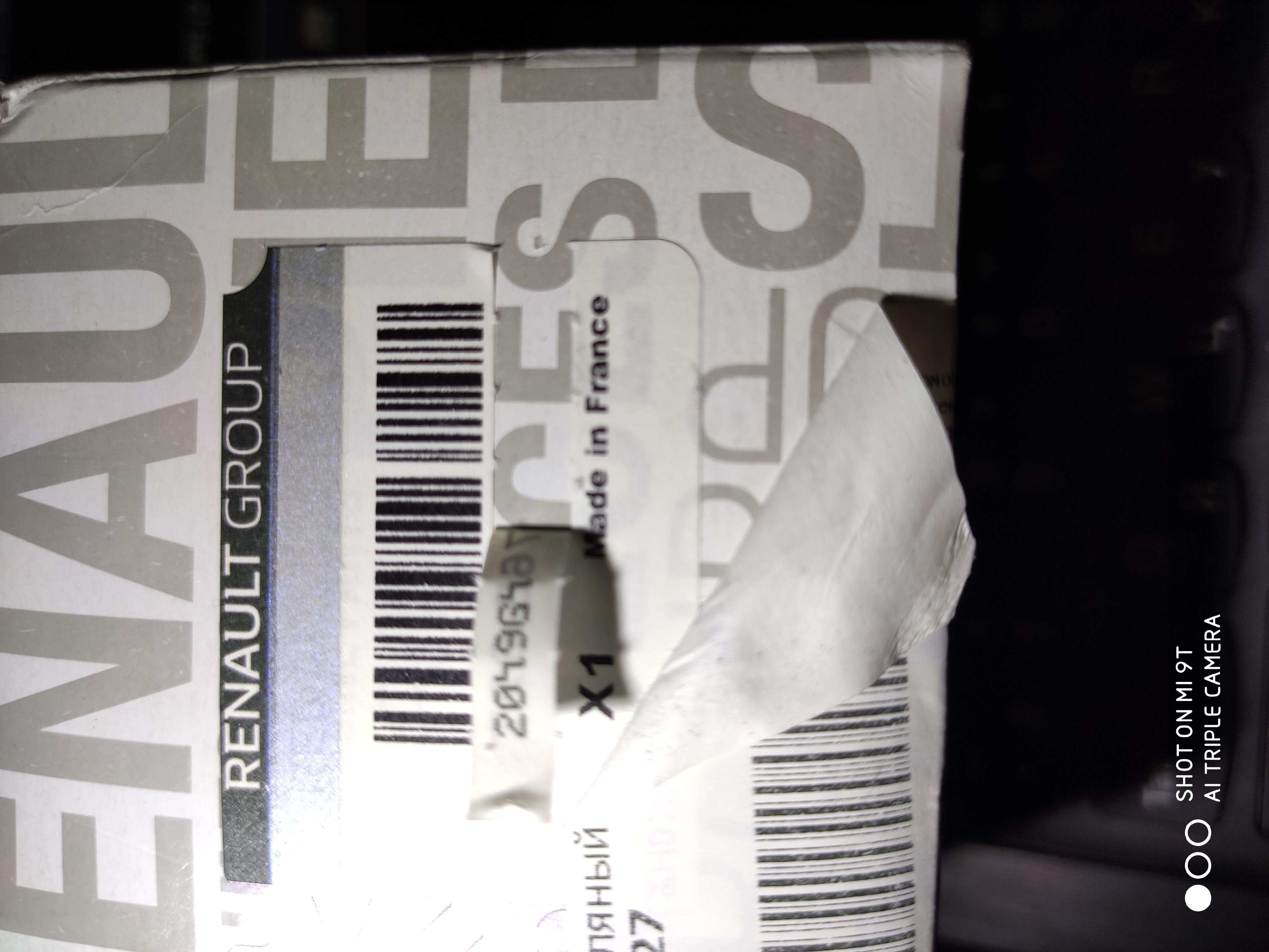

Сообщение от Assa Посмотреть сообщение
Похоже на левак, на моей коробке наклейка был такой:
Вложение 130019
Слева на серой полоске видна видимо простейшая защита от подделок.
Выше писал, что посмотрев по ссылке статью с драйв2 - 100% левак.

На новых наклейках, есть полоска, на которой нанесён референс. Если её надорвать, то, увидим буквы-циферки, а что это, проверочный код, или что-то другое, пока не понятно.

Сообщение от Sane
Спасибо, проверил свой который брал на дизель со склада NAS, так и есть только код разный но вероятно так и должно быть.

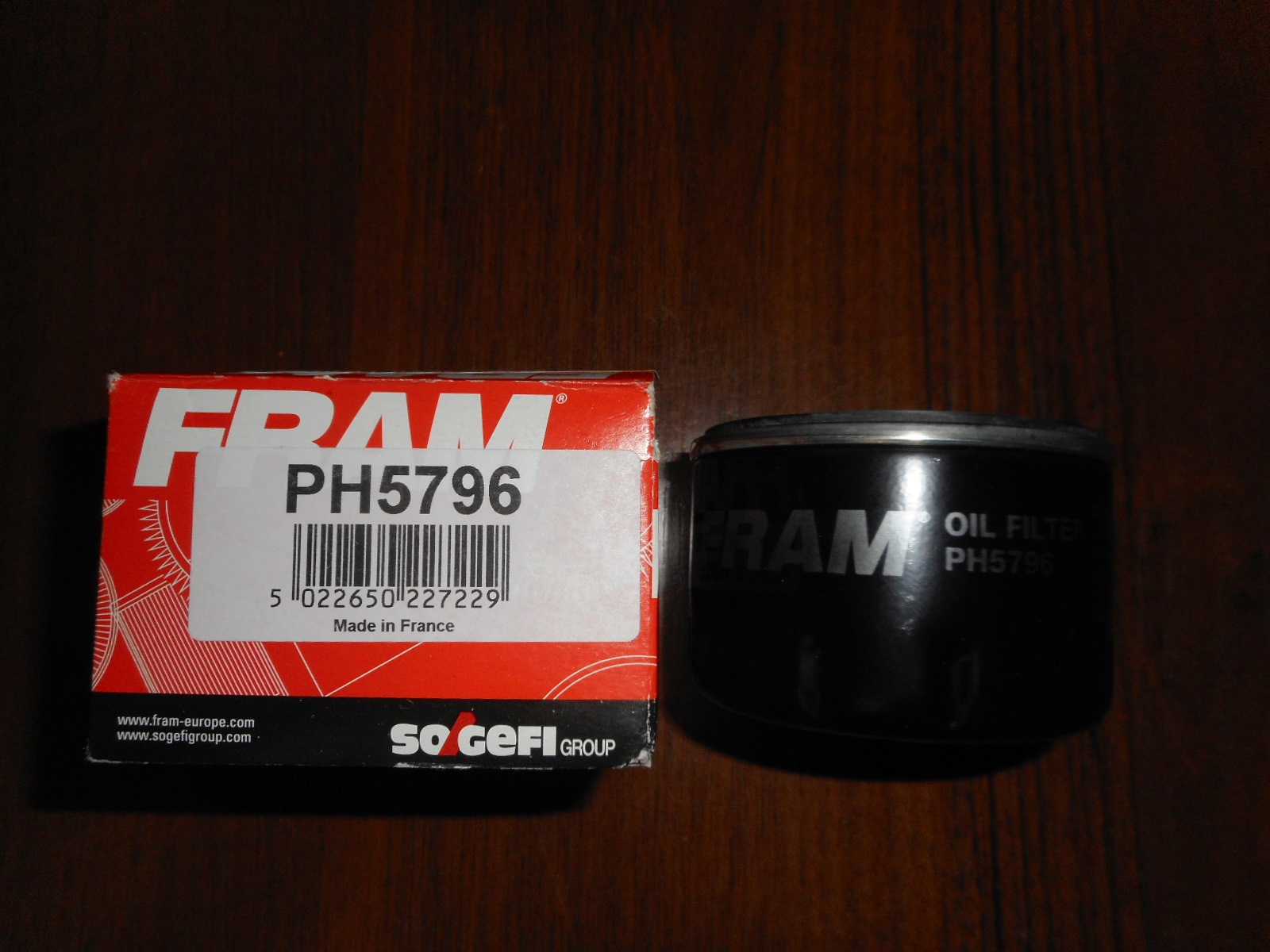

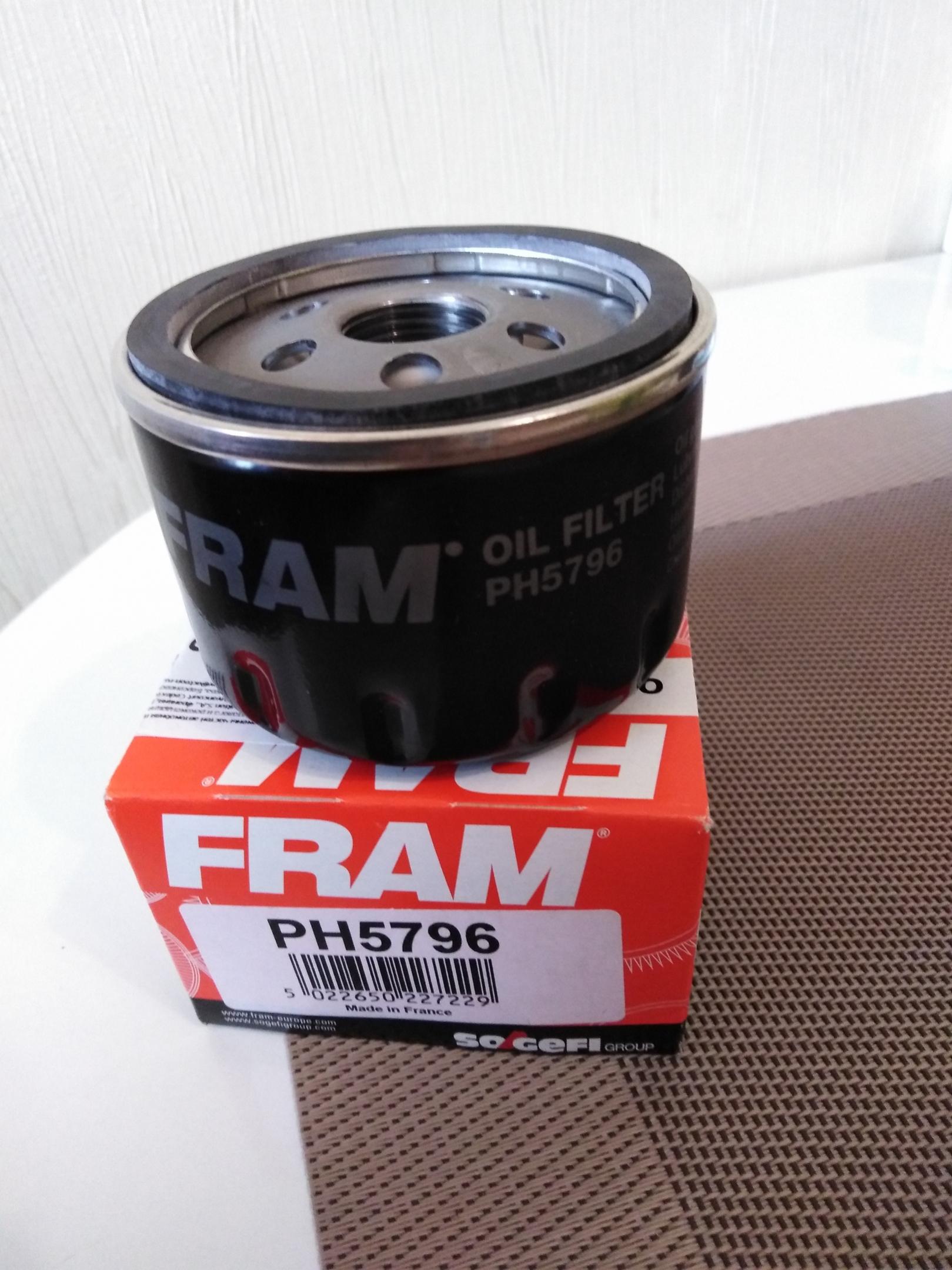

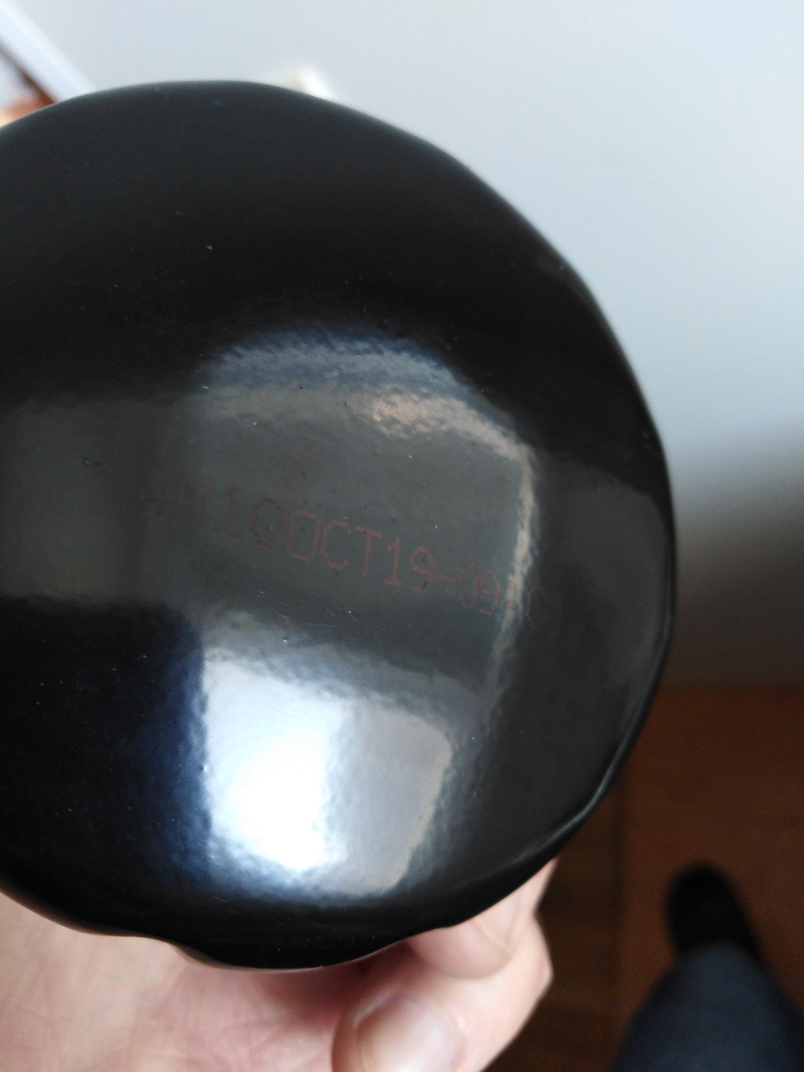

Несколько лет на F4R ставлю фильтры Purflux LS932 либо Fram PH5796, покупаю в автодоке с направления "дистрибьютор", смотрю какой из них дешевле на момент заказа, тот и беру. Никогда не было с ними проблем, а также не было ни малейшего подозрения на левак.
Про герметик (излишки) многие пишут. На памяти 1 был с незначительными излишками.
Вот сегодня забрал Fram, purflux предлагался дороже.

Сообщение от Юрий Яр Посмотреть сообщение
Получается этот Фрамм тот же Пуфлюкс, тот же Рено, только черный? Производитель то один: "Согефи групп".

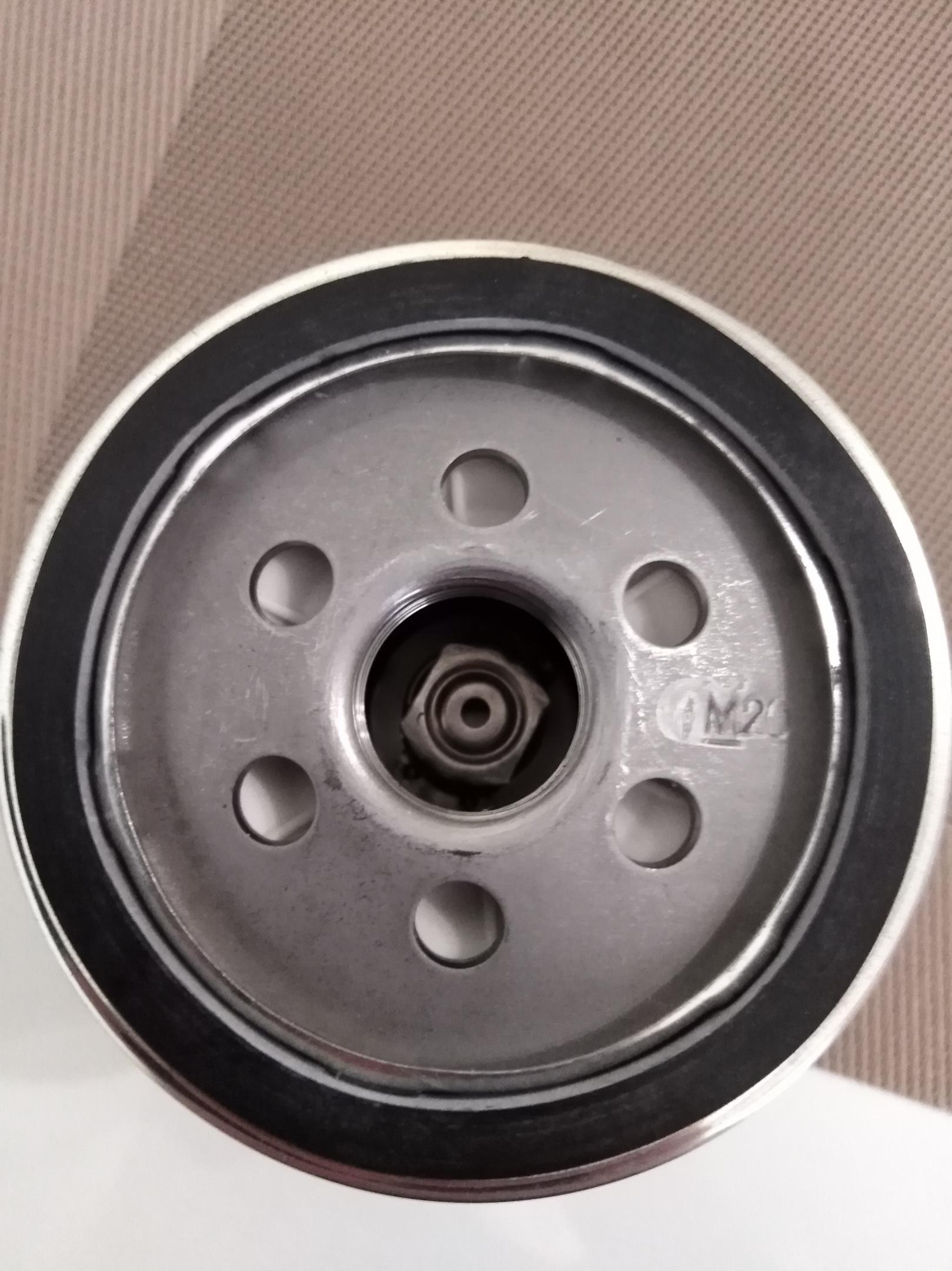

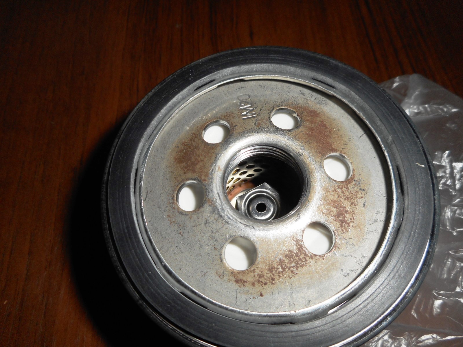

Fram PH5796-купил в первый раз, и сразу вызвал у меня отрицание. По кругу на дне имеется герметик, и теперь фильтр лежит у меня без движения.

Сообщение от Bizet Посмотреть сообщение
Да, всё верно. Разница только в цвете корпуса, характеристики идентичны.

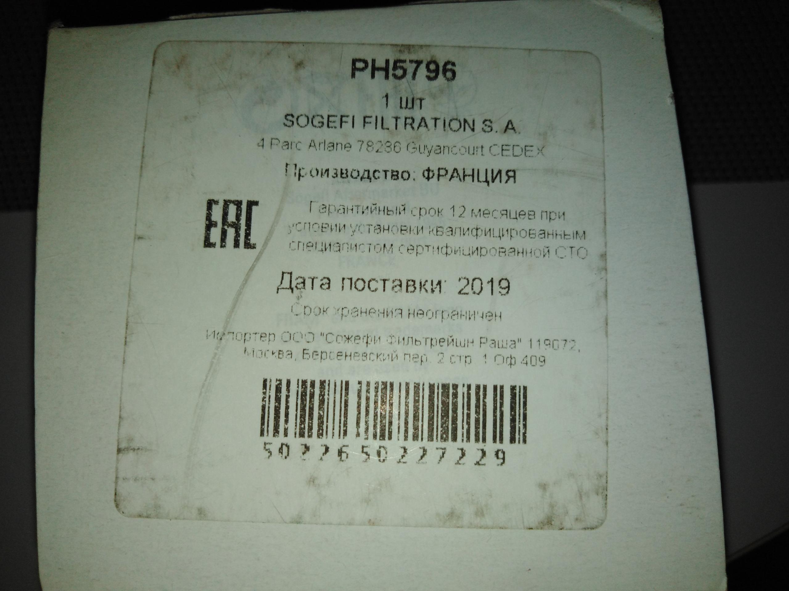

Зря вы так с ним. Наличие клея-герметика не является дефектом или признаком подделки. Говорю же был 1 такой, вот только не помню точно fram или purflux, но вроде purflux. Потом после отработки ресурса фильтр был проверен, промыл очистителем карбюратора чтоб взглянуть что стало с этим герметиком, все на месте, не отошёл он. Клей-герметик же специальный устойчивый к воздействию нефтепродуктов. Если был бы неустойчивый к гсм, катушки фильтров бы по бороде шли массово.
В общем не нужно черного котэ искать в черной комнате, его там нет.
Кстати на упаковке fram у вас был стикер с указанием импортёра (дистрибьютора)?
На моём есть, на фото видно.
Речь не о подделке, там всё нормально-оригинал. А о малой отдельной частице герметика,(если она есть, то и возможно, где нибудь лежит внутри-висит соплёй, и ждёт своего часа.) чтобы потом в любой момент оторваться от поточного Р масла, и влететь в масляный канал. А 270руб. за этот фильтр не деньги, потом себе дороже выйдет, я купил на замену 77 00 274 177 за 260руб. все чисто-аккуратно, и я спокоен. Если вам нравится такие ставить, с внутренним избытком герметика, то и пожалуйста, нечего не имею против.

Sane, по такой логике фильтр, не имеющий излишек по внутреннему диаметру катушки (а при визуальном рассмотрении фильтра мы видим только эту часть), с таким же успехом может иметь излишки или эту же слабодержащуюся "соплю" по внешнему диаметру катушки, а этот момент проверить - только фильтр курочить. Так что, чистота по внутреннему диаметру фильтрующей катушки ничего не говорит, от слова совсем. Как то так.

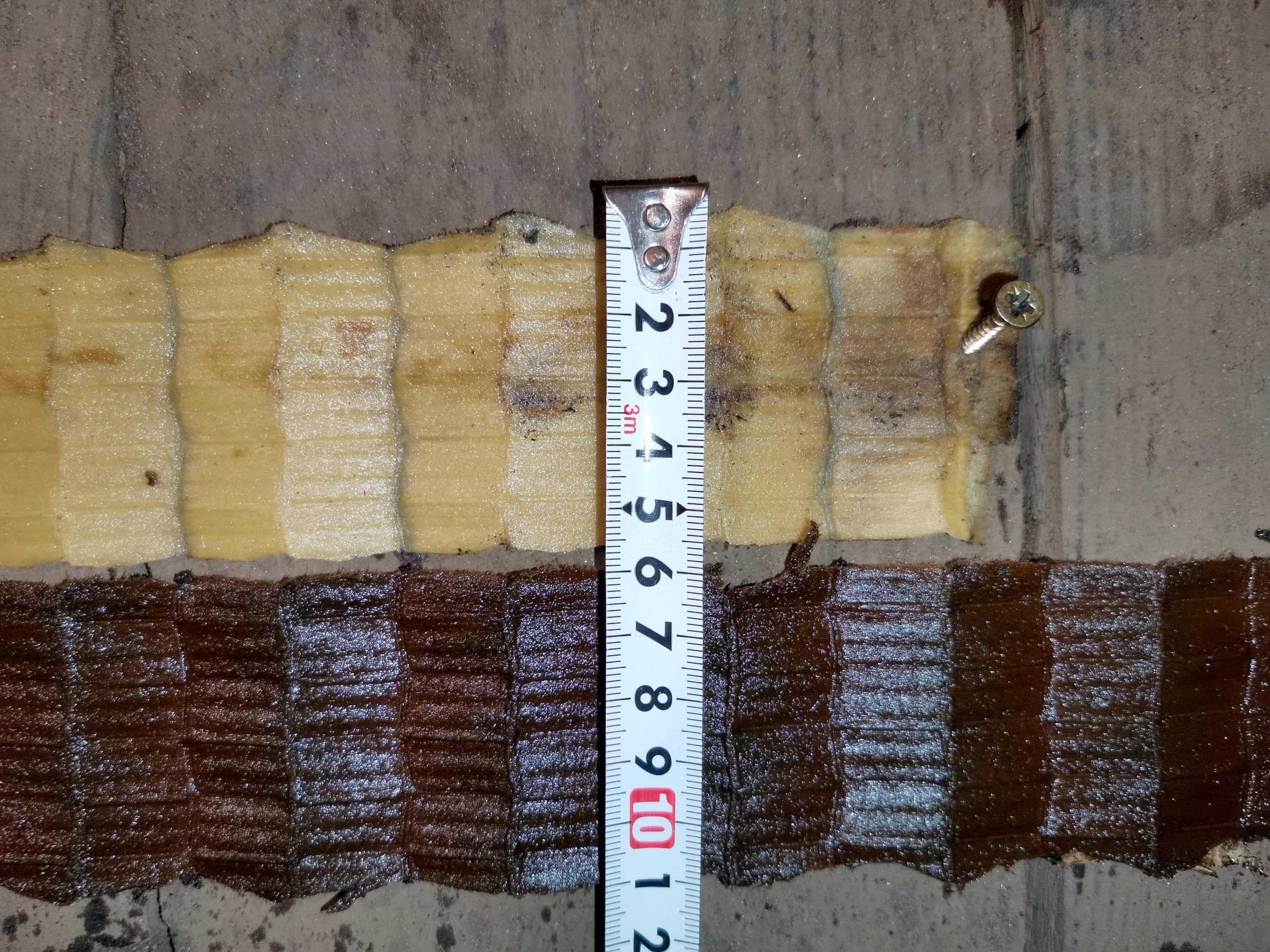

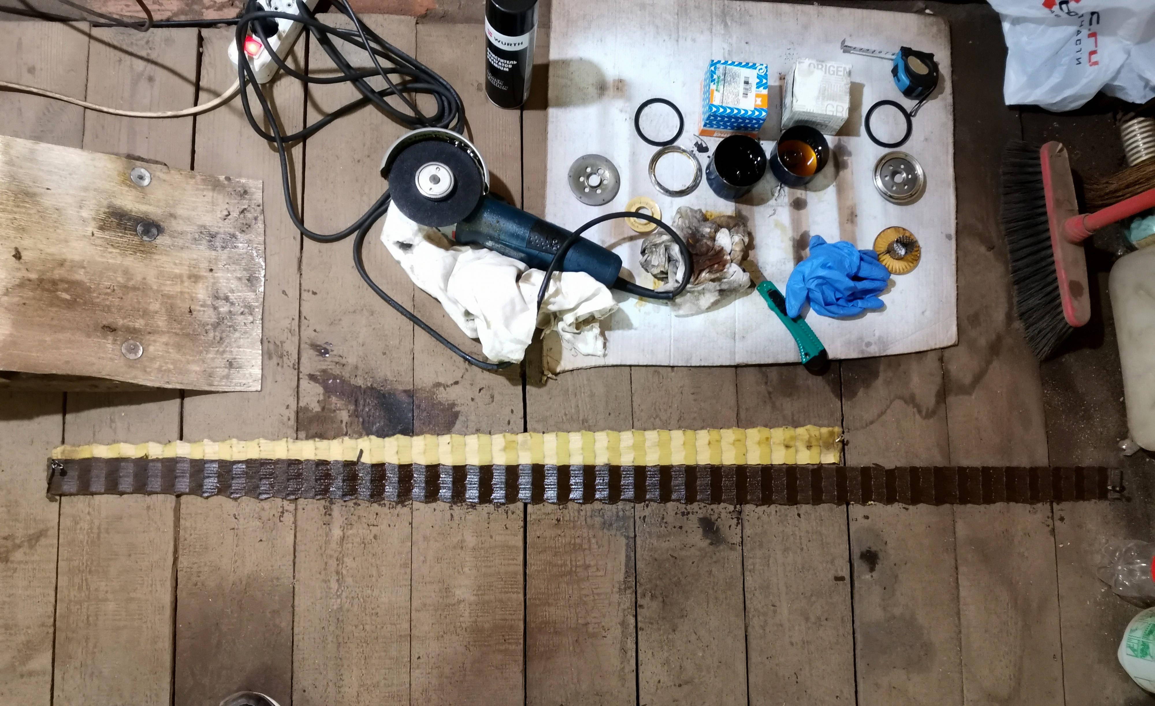

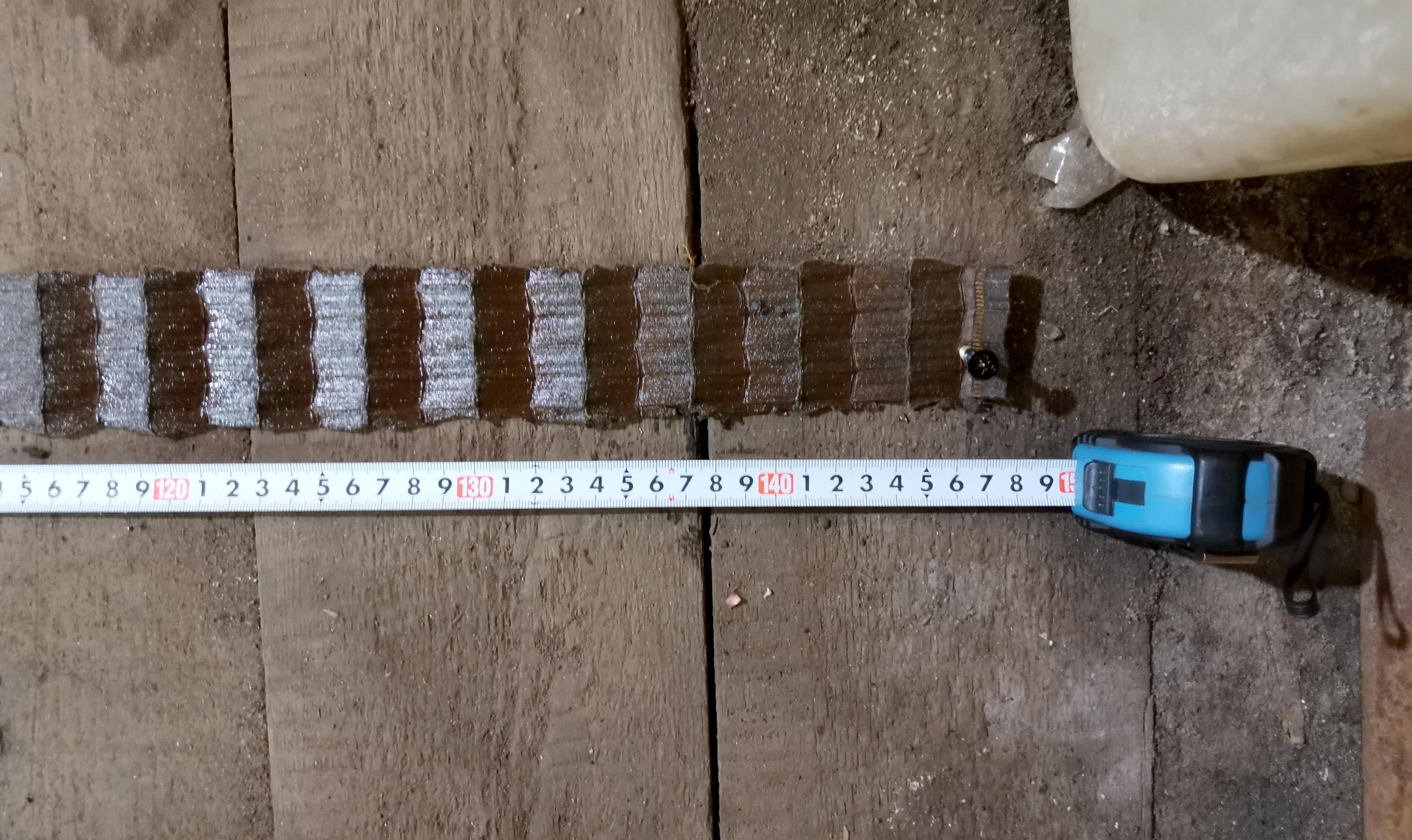

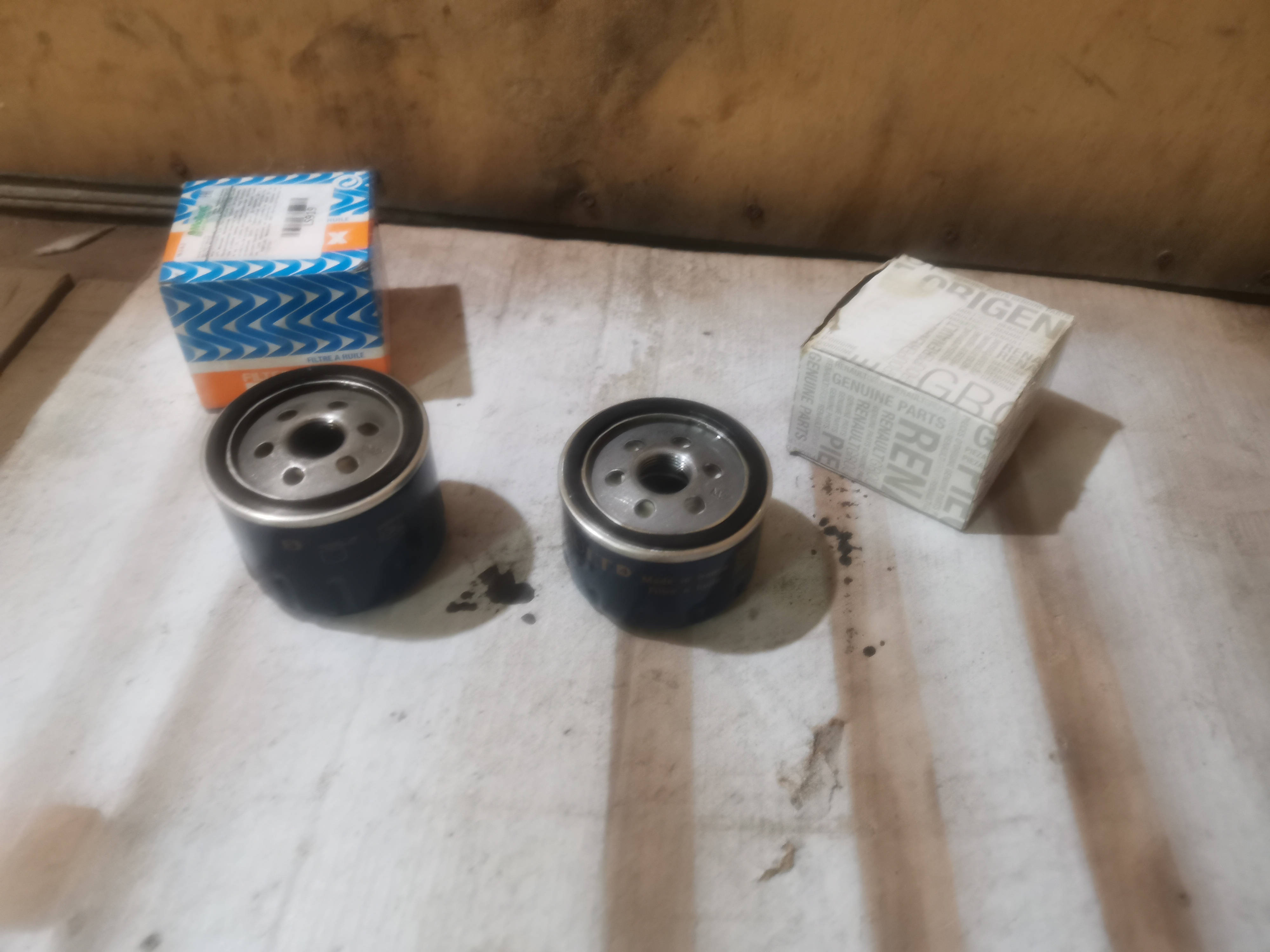

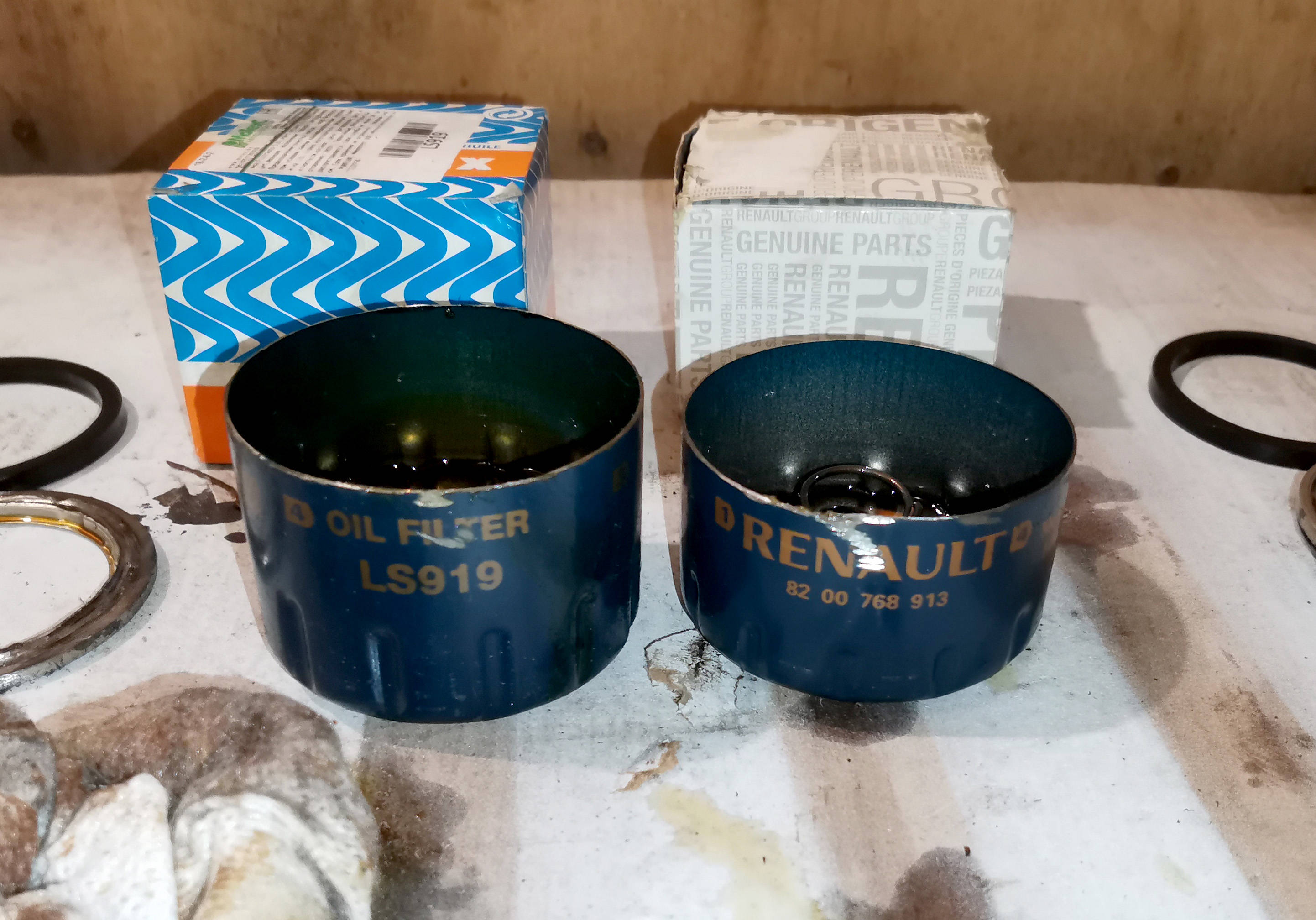

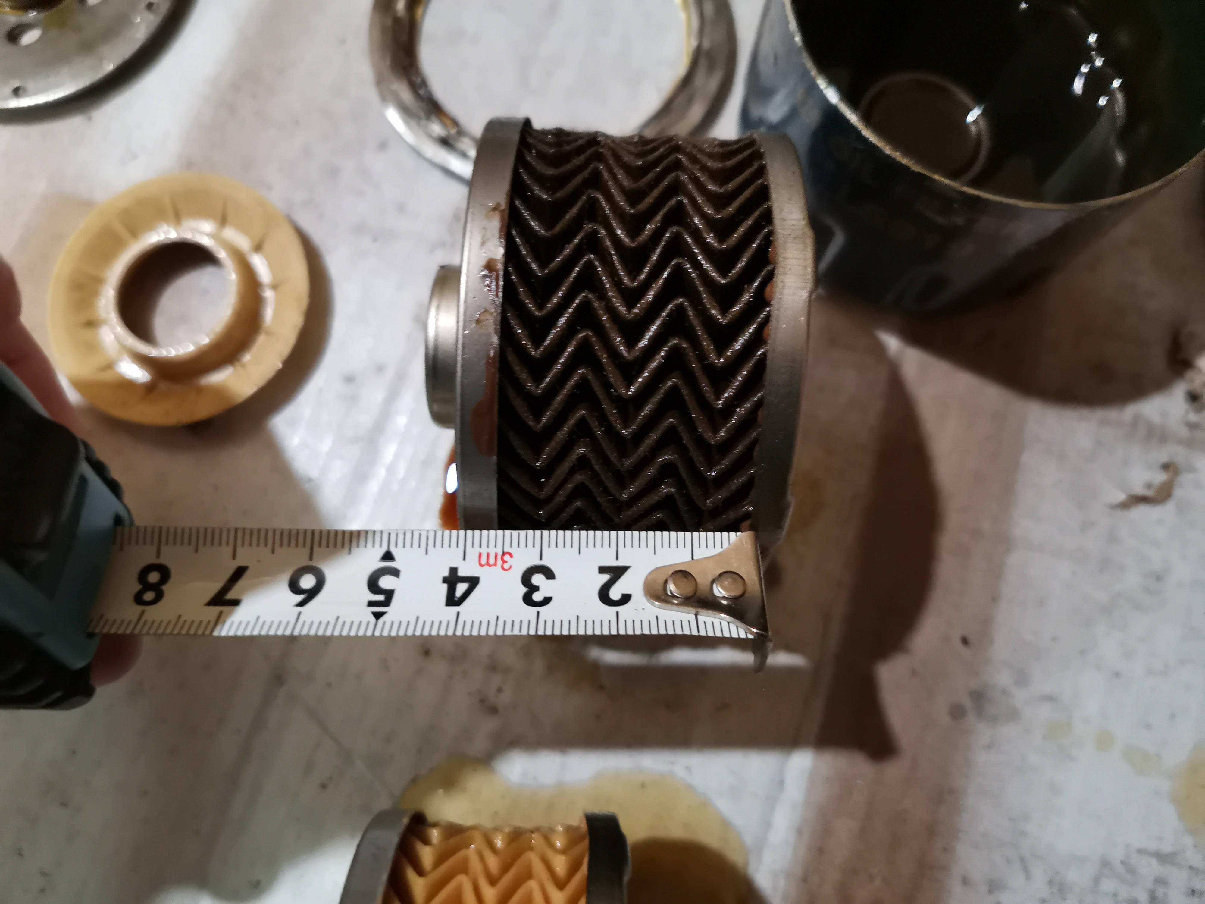

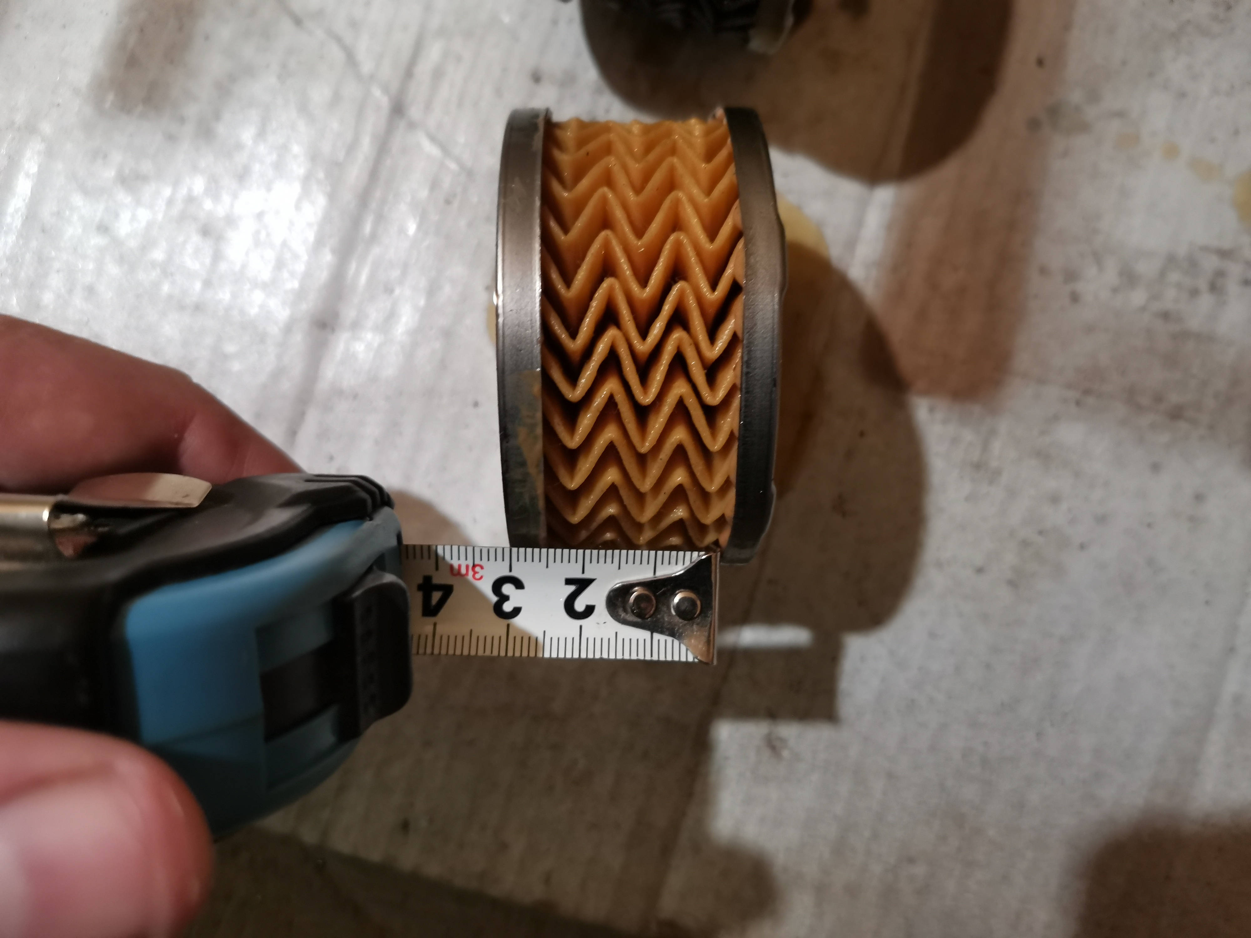

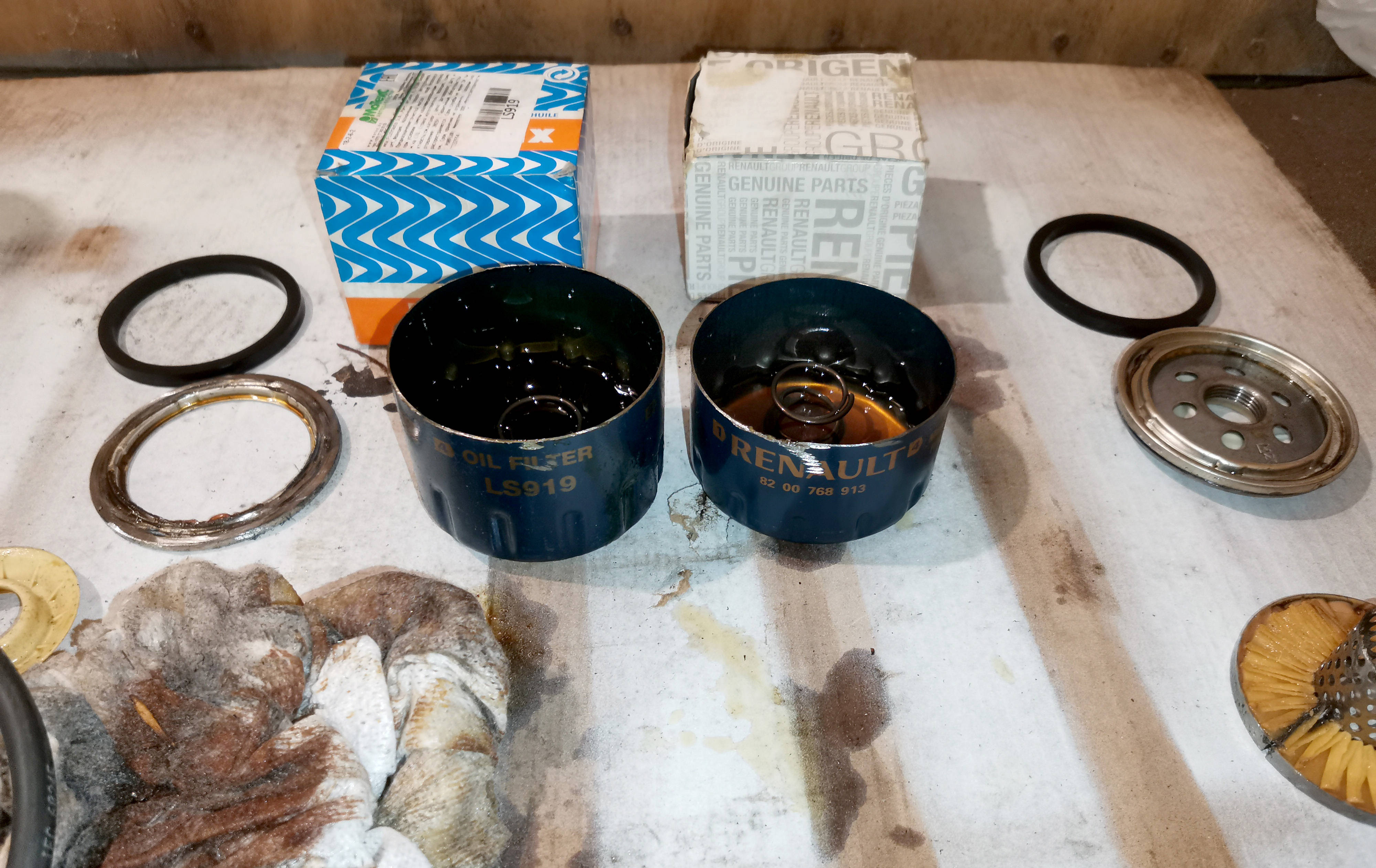

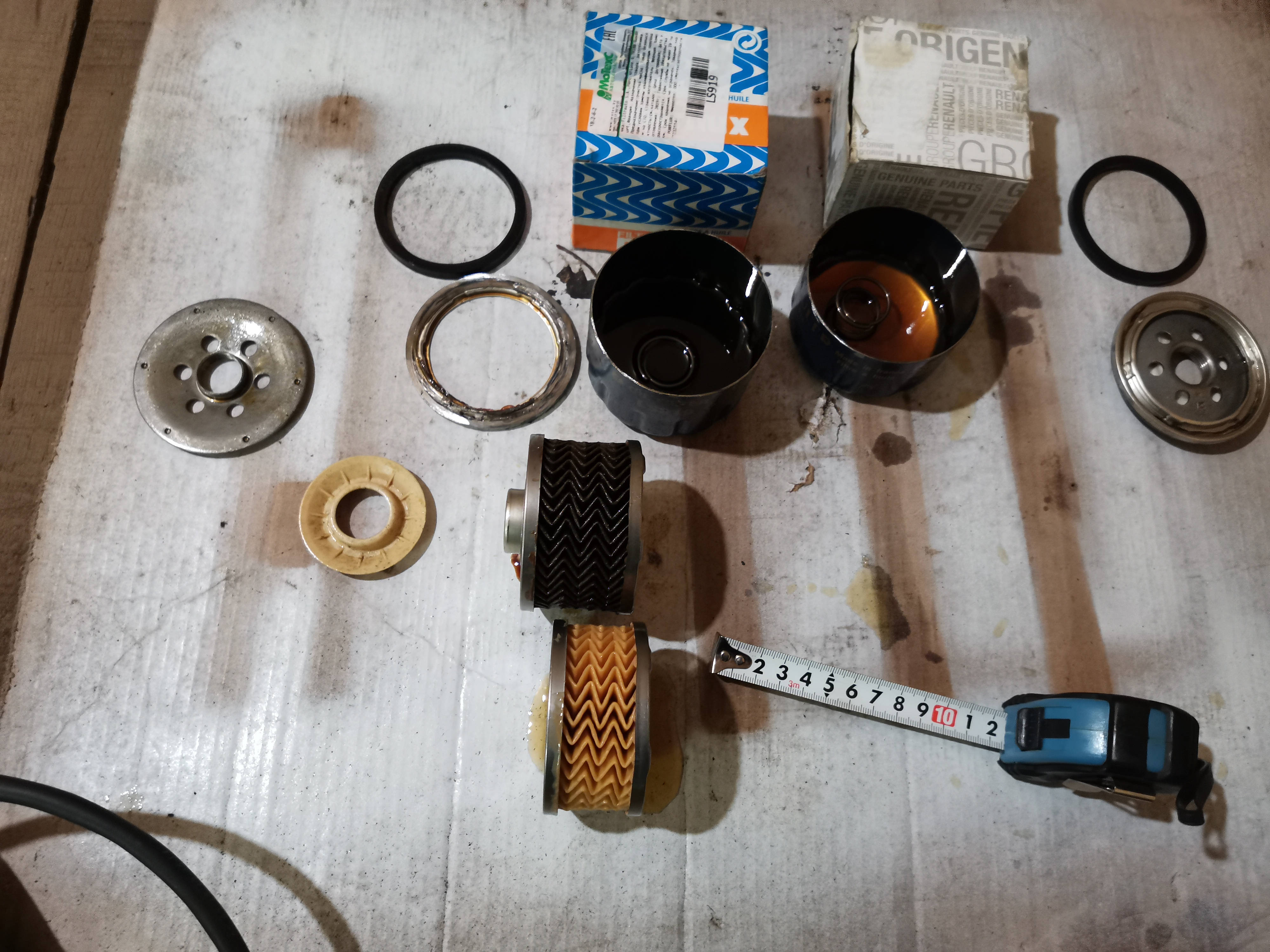

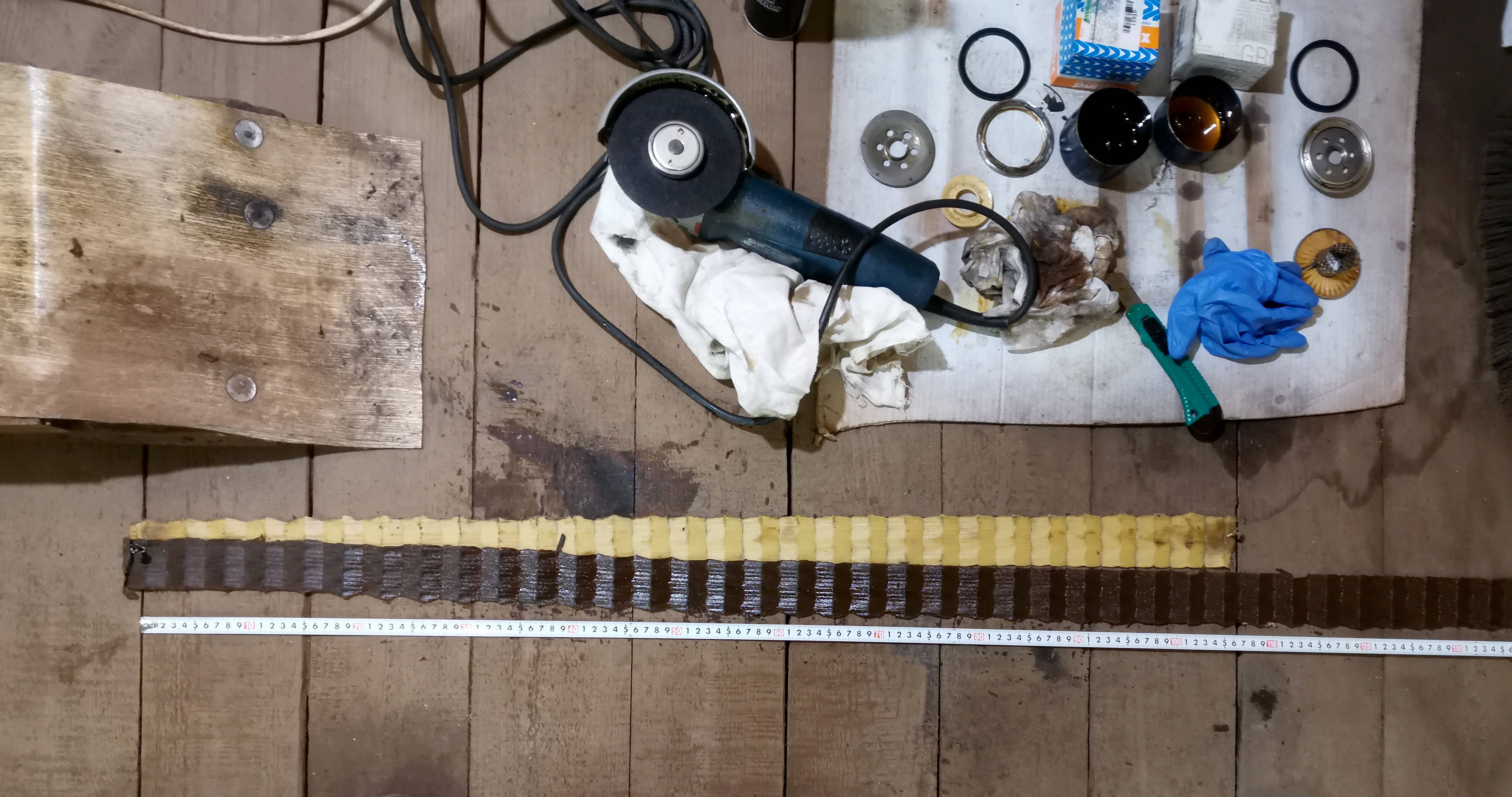

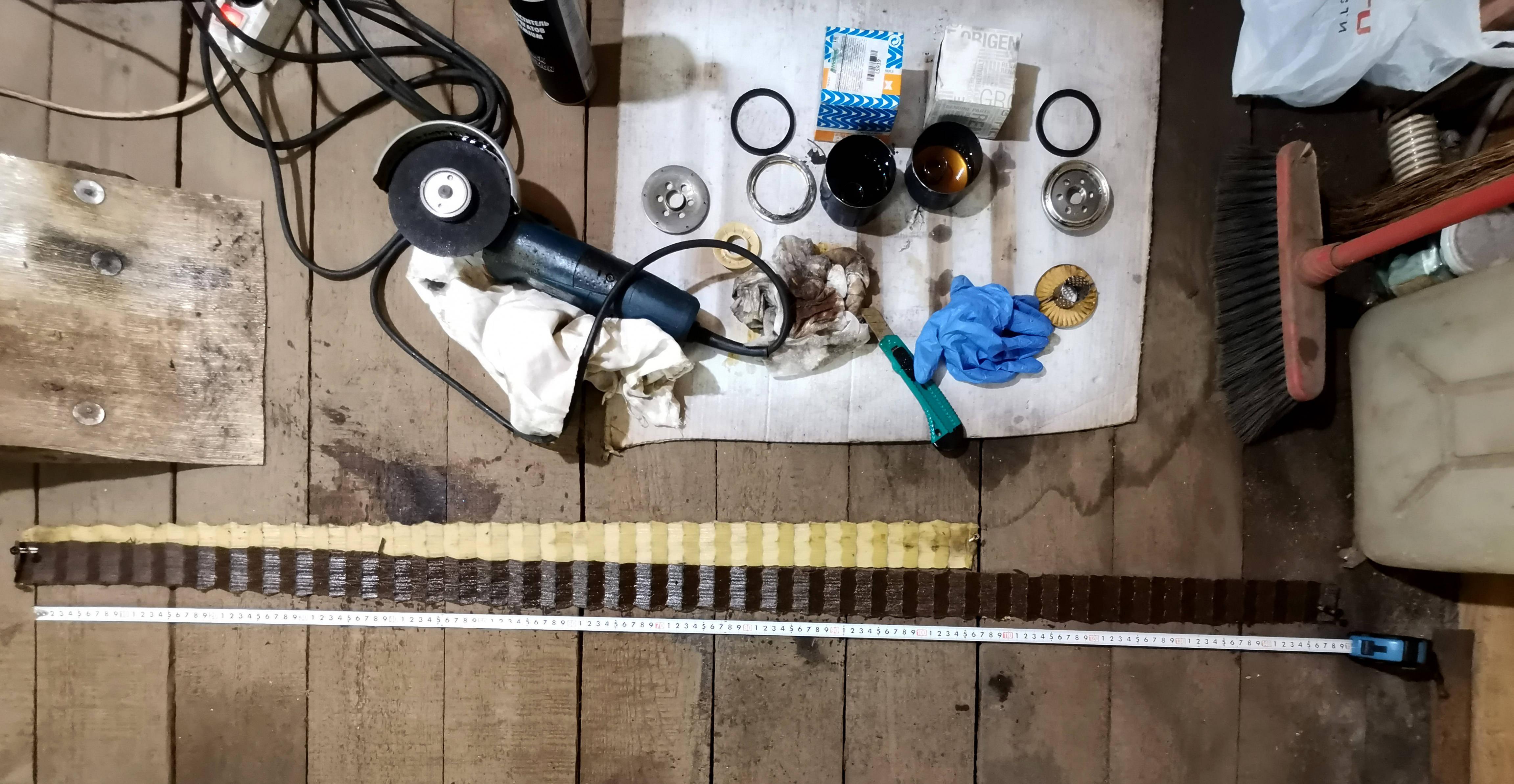

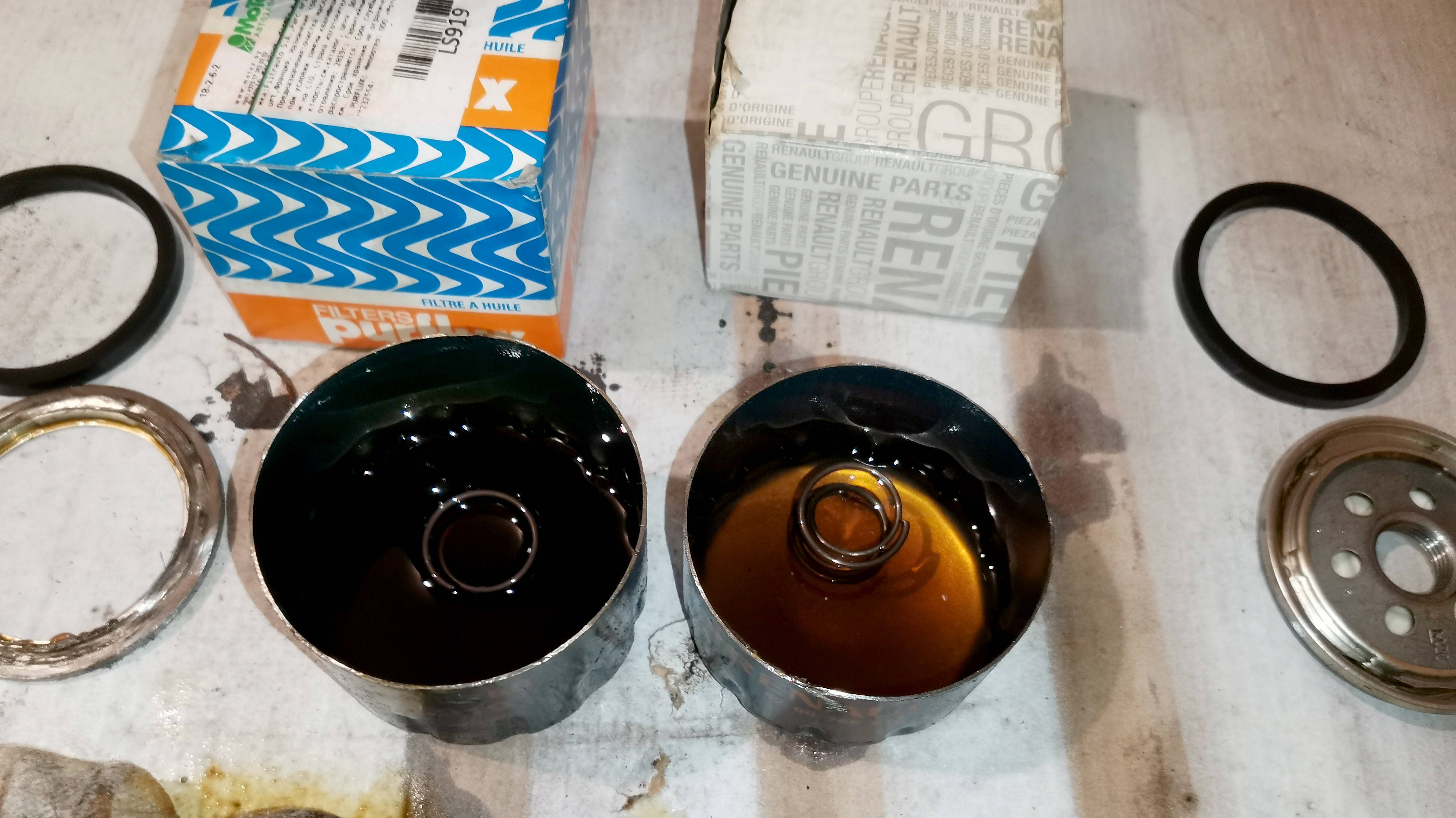

Были в наличии два использованных масляных фильтра: LS919 и оригинальный 8200768913.
Стало интересно их сравнить.
Разрезаем и смотрим что внутри.

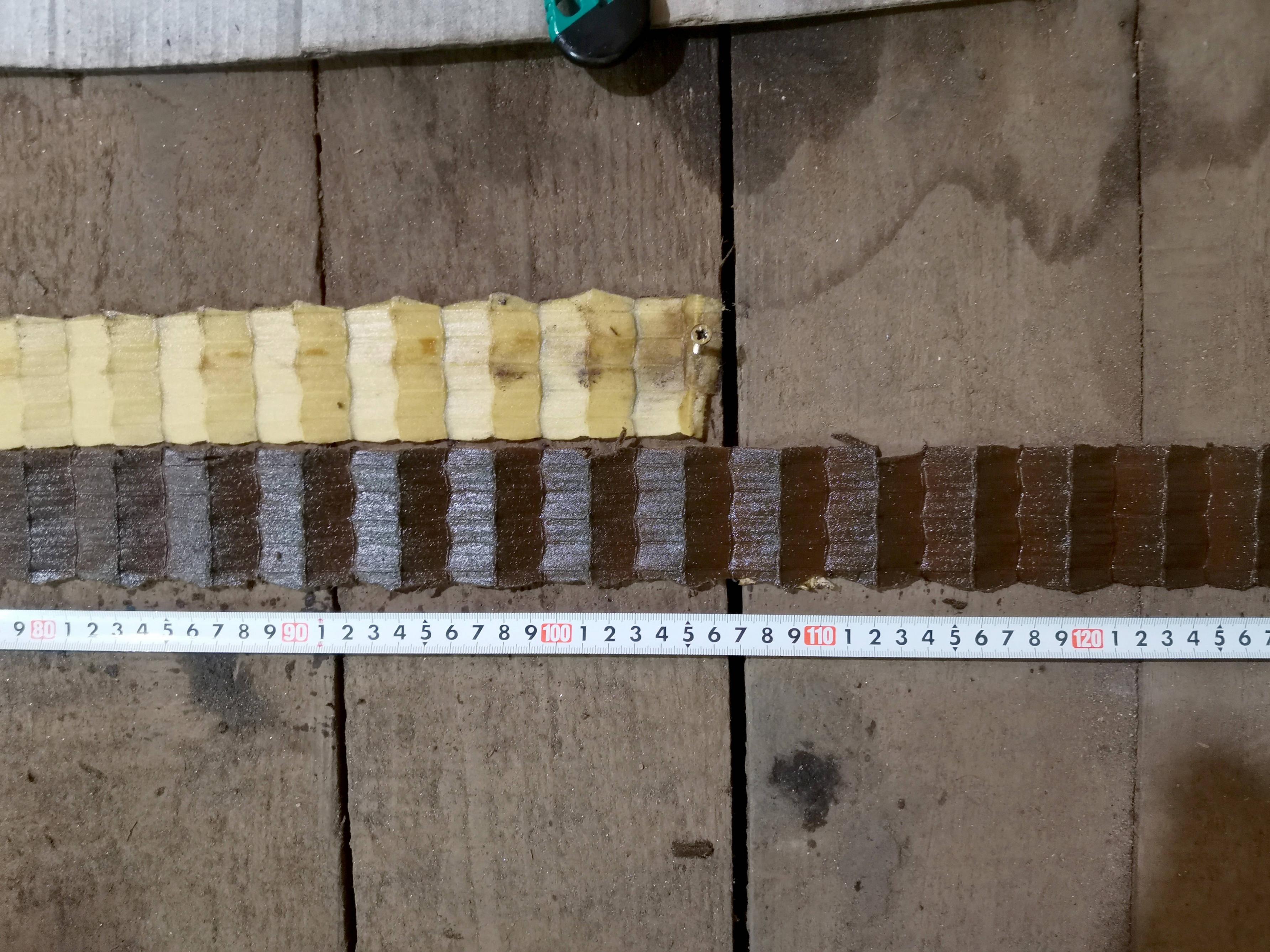

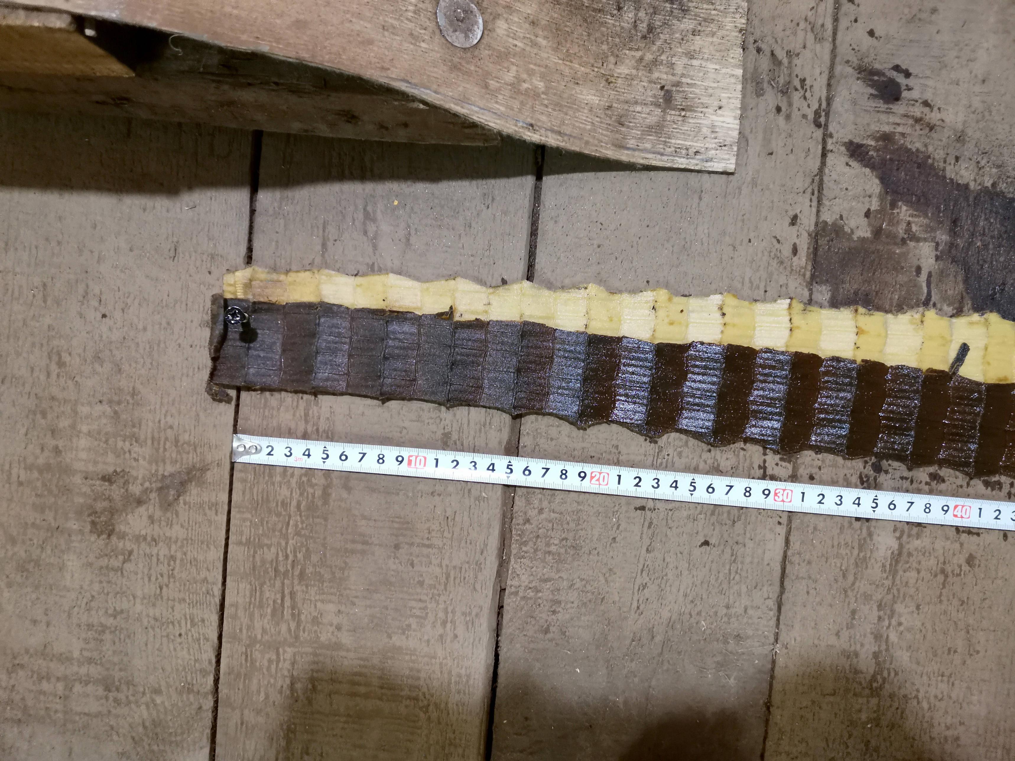

Фильтр LS919 больше на 10 мм. Высота фильтрующего элемента, 913-го, уложенного в обойму 26 мм, а LS919 - H=36мм.
Но после потрошения стало ооочень удивительно. Ширина фильтрующего элемента обоих фильтров одинакова! и равна, примерно, 52 мм.
А вся разница, оказывается в длине.
Длина фильтрующего элемента 913го = 1070 мм
Длина фильтрующего элемента 919го = 1470 мм
Разница примерно ~30%

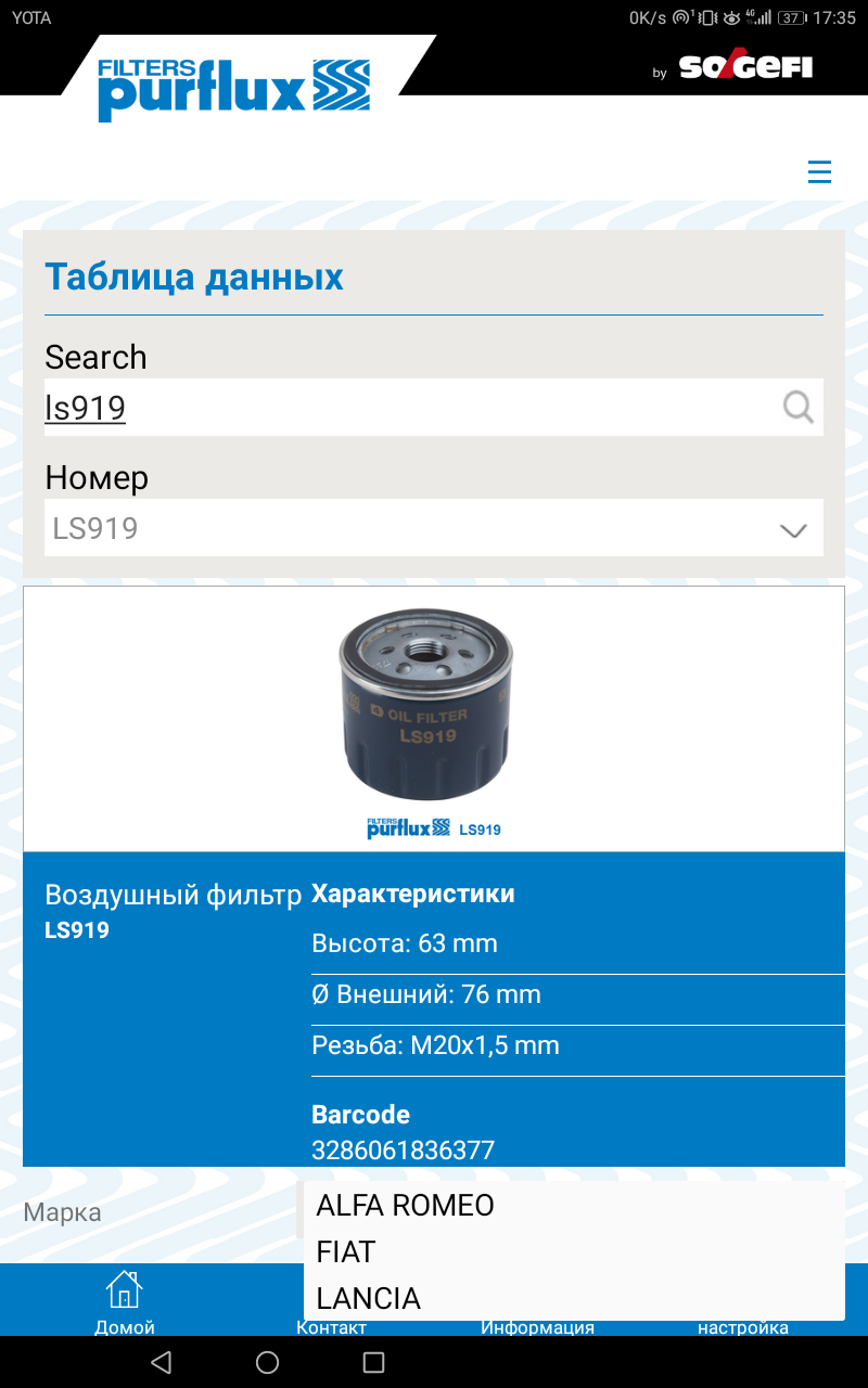

.CJ., вот читал сообщения что давление открытия клапана на LS919 1.5, а откуда информация? Не мог нагуглить, либо плохо гуглил. Оф.приложение purflux тоже умалчивает о давлении открытия клапана.
Ткните меня носом)) в источник информации, если не затруднит.
