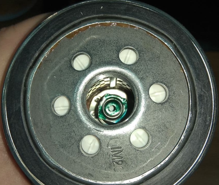

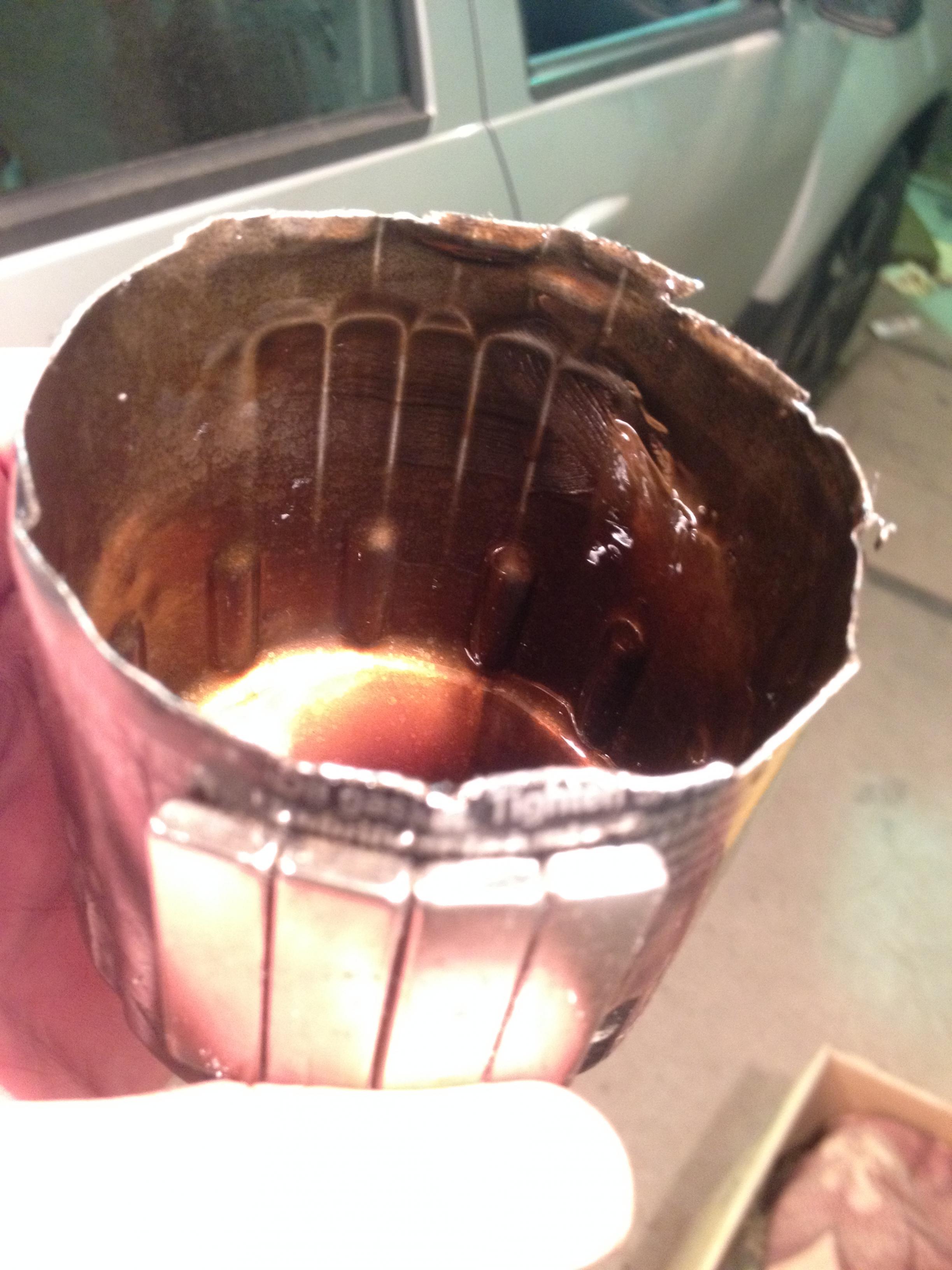

Сегодня менял масло и разобрал FRAM PH9599. Резинка не потеряла эластичность. На против магнитов появились белесые следы, которые не стираются пальцем. Стружки нет. Что это - загадка. К фильтру замечаний нет. Это один из тройки самых больших по площади фильтрации по рекомендации zhiv, Брал в городе у оф дилера напрямую со склада.

Fram давно считаются одними из самых не плохих фильтров

Сейчас посмотрел такой в автодоке и экзисте. Применимости к рено не обнаружено.

Там надо размеры смотреть. Резьба,диаметры наружные, внутренние.
Если заморачиваться не хочется, то всегда есть ориджиналь.

Он в полтора раза больше, чем родной, поэтому и нет применимости. Давление обратного то же самое, площадь фильтрации и покачиваемость - больше.

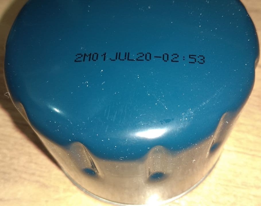

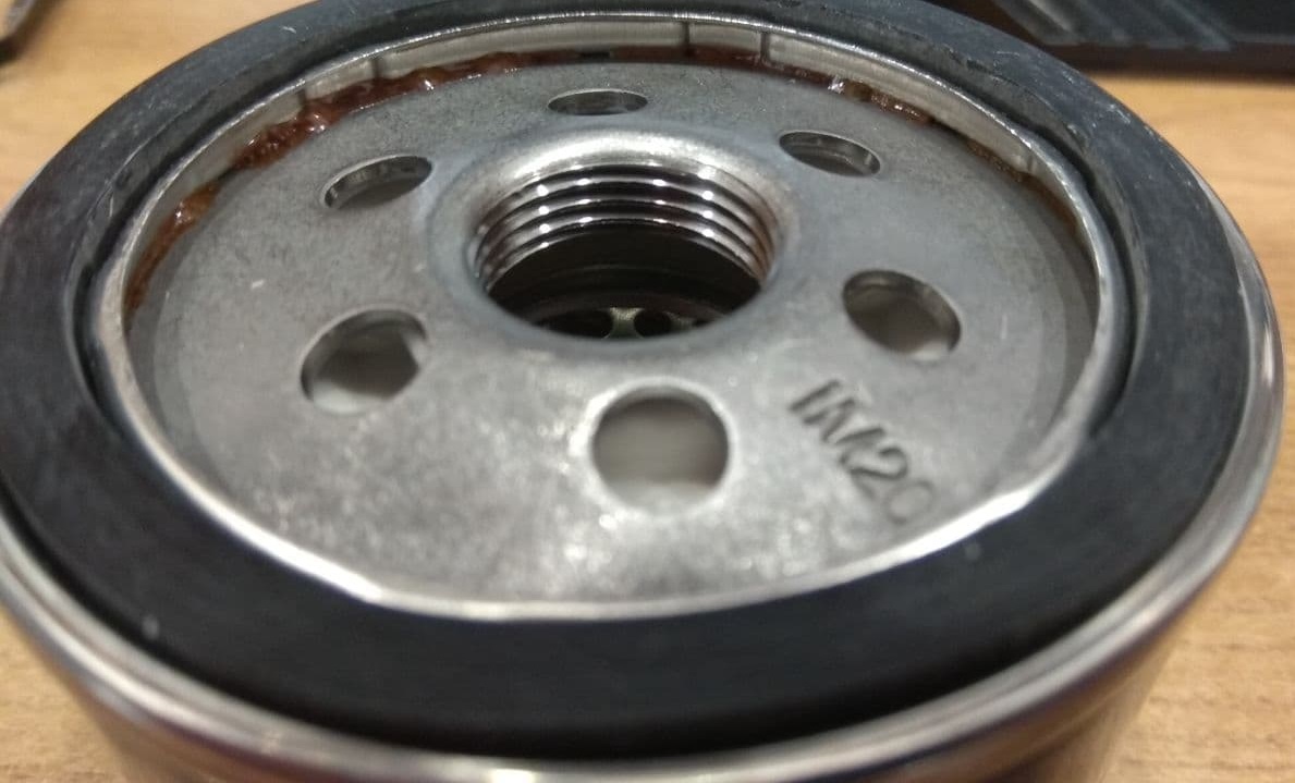

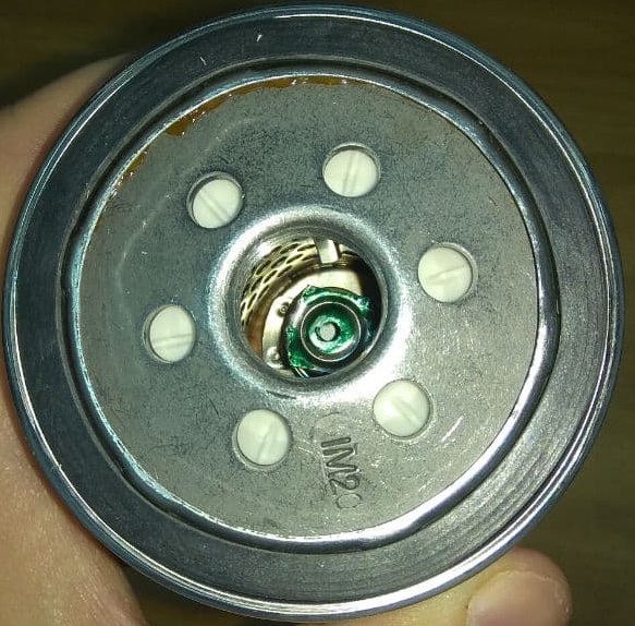

сегодня в автодоке забрал 927-й для своего дизелька. че то какой то он подозрительный, что скажете?

Сообщение от Arbuzik Посмотреть сообщение
Надо в руках повертеть, но судя по обшарпаной матовой поверхности металла, кривым швам герметика, не очень качественной резьбе это оригинал.
Дастером доволен на 146%!
что скажете?

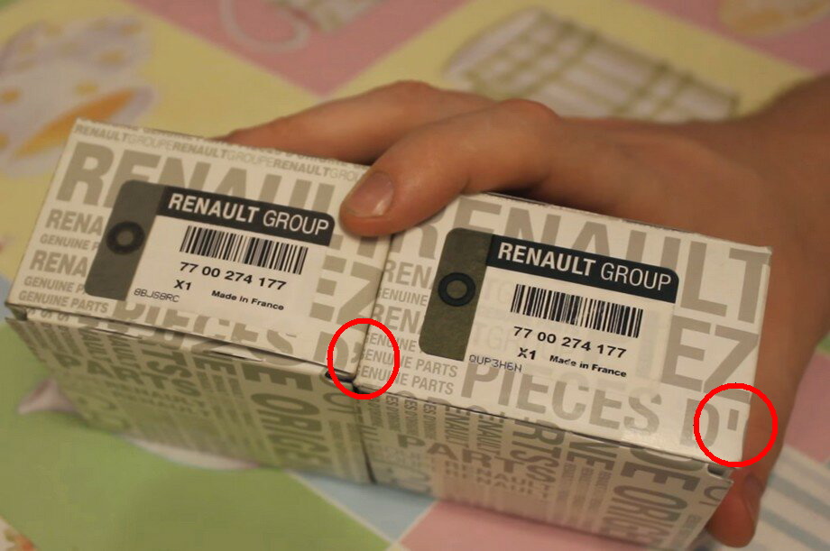

Ещё, к выше сказанному, смотрим шрифт коробки заглавная буква 'D должна быть с кирпичиком, если там запятая, то точно внури будет подделка.
По шрифту даты корпуса норм, клей норм, не видно на фото ракурса с гофрой, а так оригинал.

Сообщение от hiker51 Посмотреть сообщение
где можно посмотреть как выглядит эта буква оригинал и подделка? в этой теме?
На всех коробках запчастей рено эта надписись PIESES D' с кирпичиком около D есть, на подделках шрифт этого кирпича заменён обычной запятой. Погугли, яндехси))

По умолчанию Re: Масляный фильтр

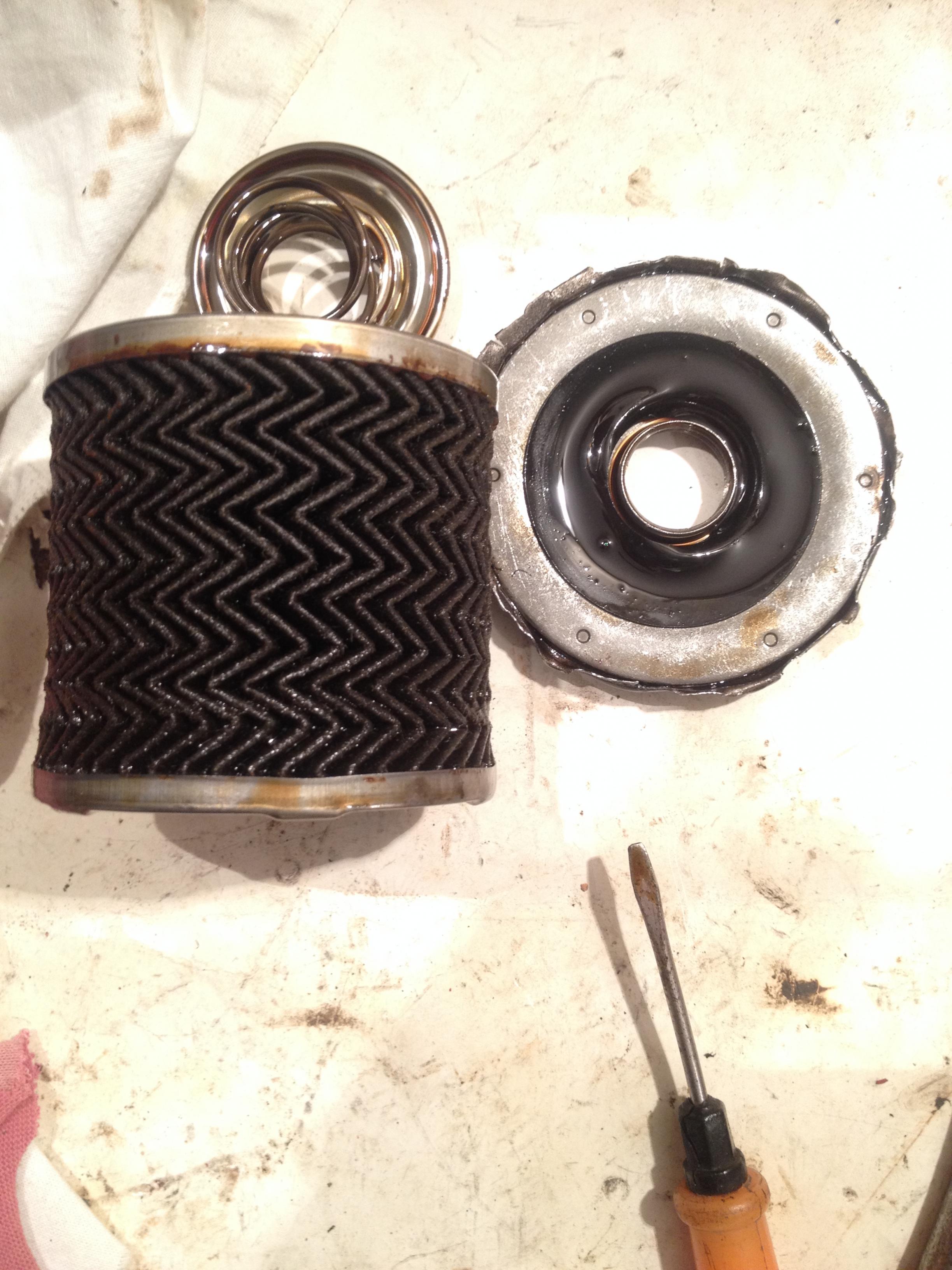

PIESES D' на упаковке с правильным вертикальным тире давно уже не актуально. Поддельщики запятую давно уже исправили на "|", и фильтрующий элемент стали подделывать под шеврон-зигзаг.
PIESES D' на упаковке с правильным вертикальным тире давно уже не актуально. Поддельщики запятую давно уже исправили на "I", и фильтрующий элемент стали подделывать под шв еврон-зигзаг.
В курсе и этого, но и смотрим по совокупности признаков, и подделка всегда отличима, если хоть раз имел дело с оригиналом.
