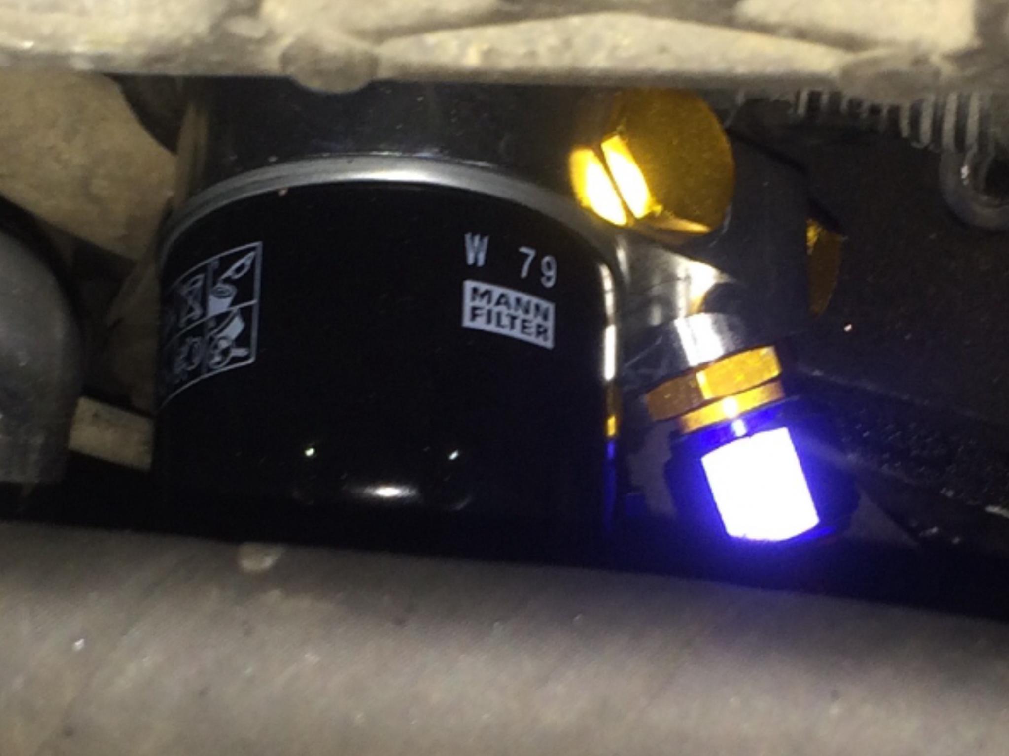

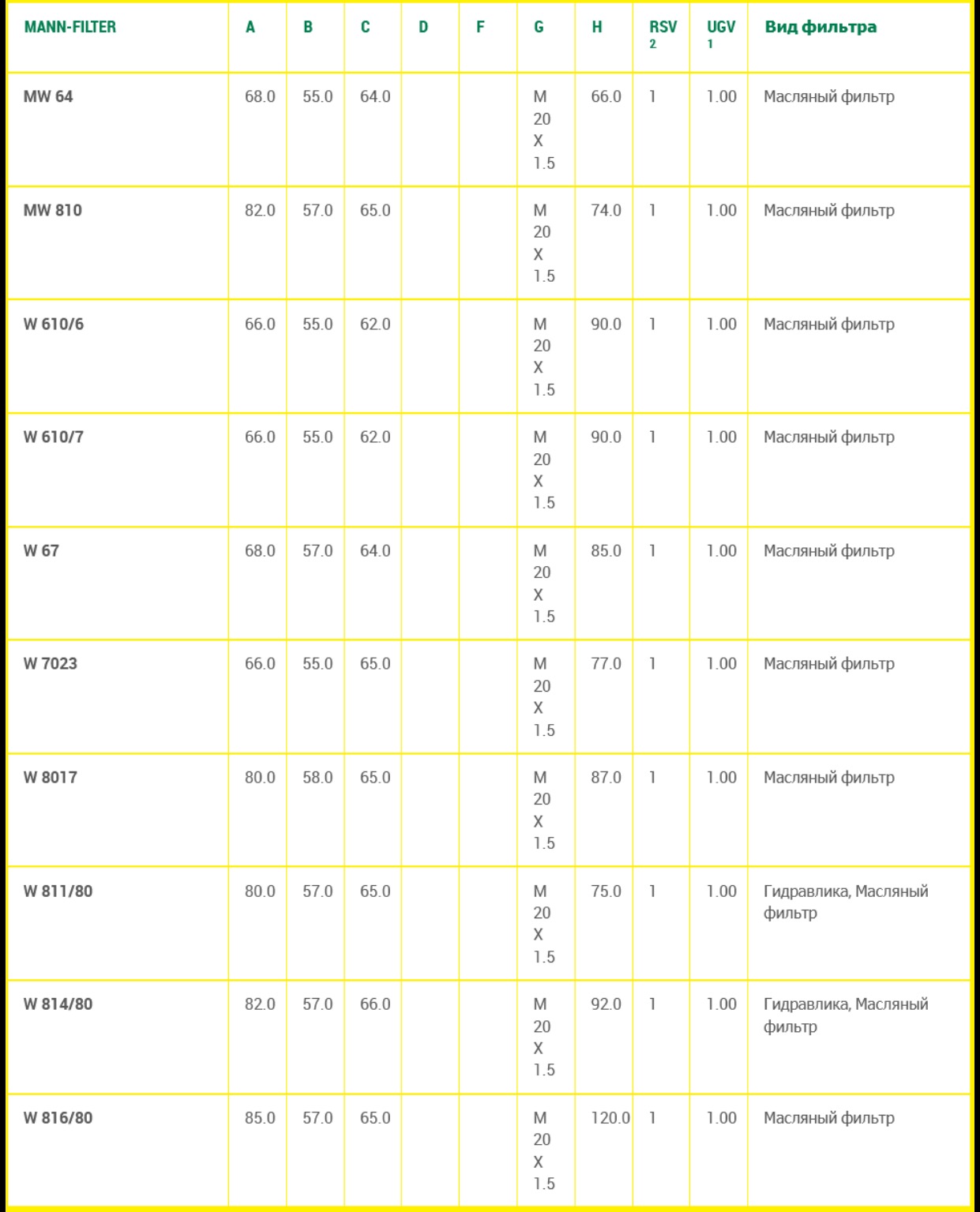

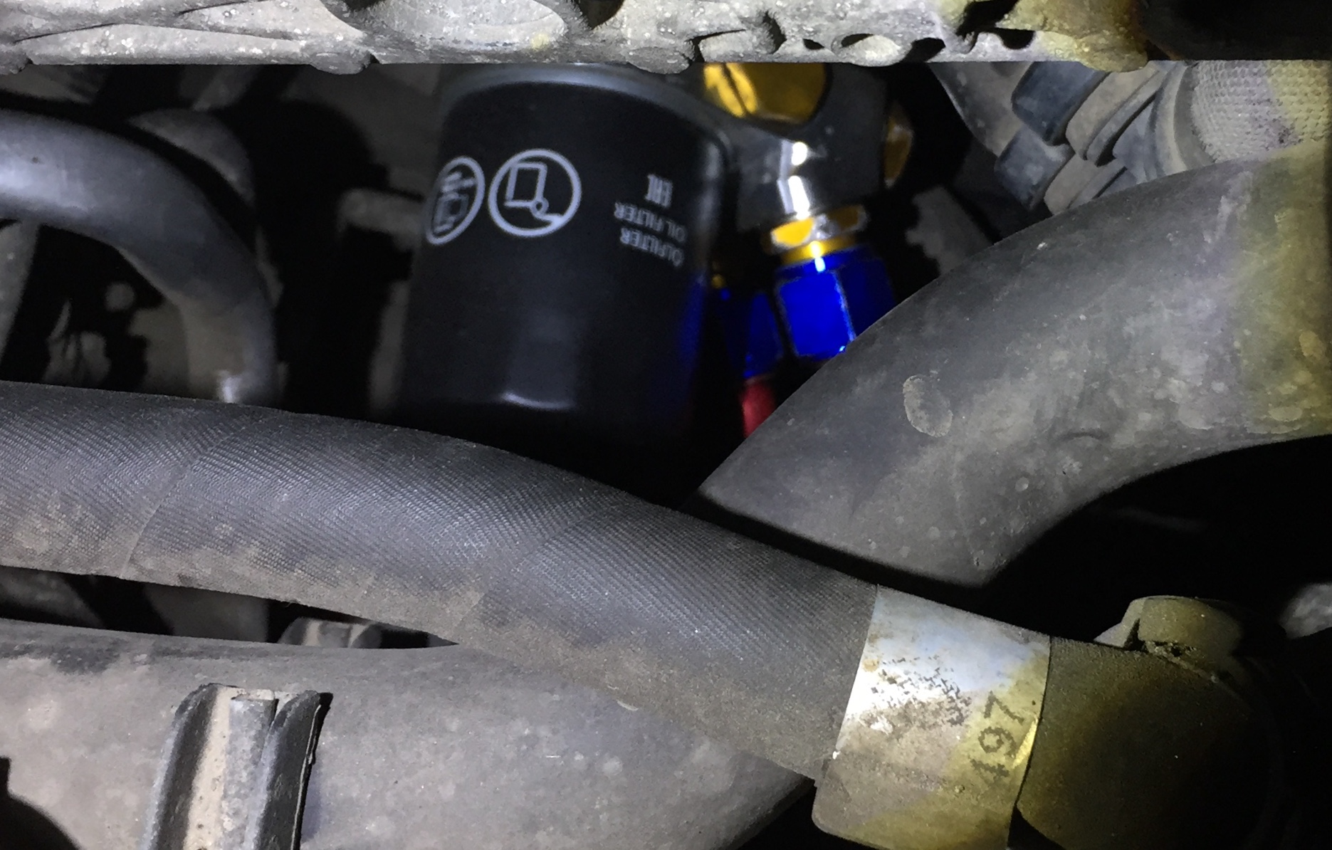

Так как на моем Дастере есть доработка по охлаждению масла с масляным термостатом и радиатором по стандартам японских авто.
Переходник с площадкой под множество фильтров, а прокладка переходника, резиновое кольцо размера 57х64.
Вот близилась очередная замена масла решил провести сравнения фильтров, а именно что может больше всего подойти к переделанной системе.
Получилась такая таблица под Японский стандарт.
Приобрёл масляный фильтр W 67, размер прокладки 57х64, который точно подходит под указанный размер, может конечно и другие пододут плюс минус 1мм.
Так же ради интереса приобрёл масло Shell 5w40 в Озон.

Выглядит вот так, переделка, стояли стандартные реношные фильтра, сейчас с фильтром W67

Очень полезная система , гораздо лучше чем просто масленый радиатор по эффективности, особенно с термостатом.(до 80*С греет масло а после охлаждает и более стабильна)
На дизелях они стоят, правда без термостата.

Установлено с 2018 года, с W79, выглядело вот так. На покатушках и не только, а так же летом в жару, то что надо!

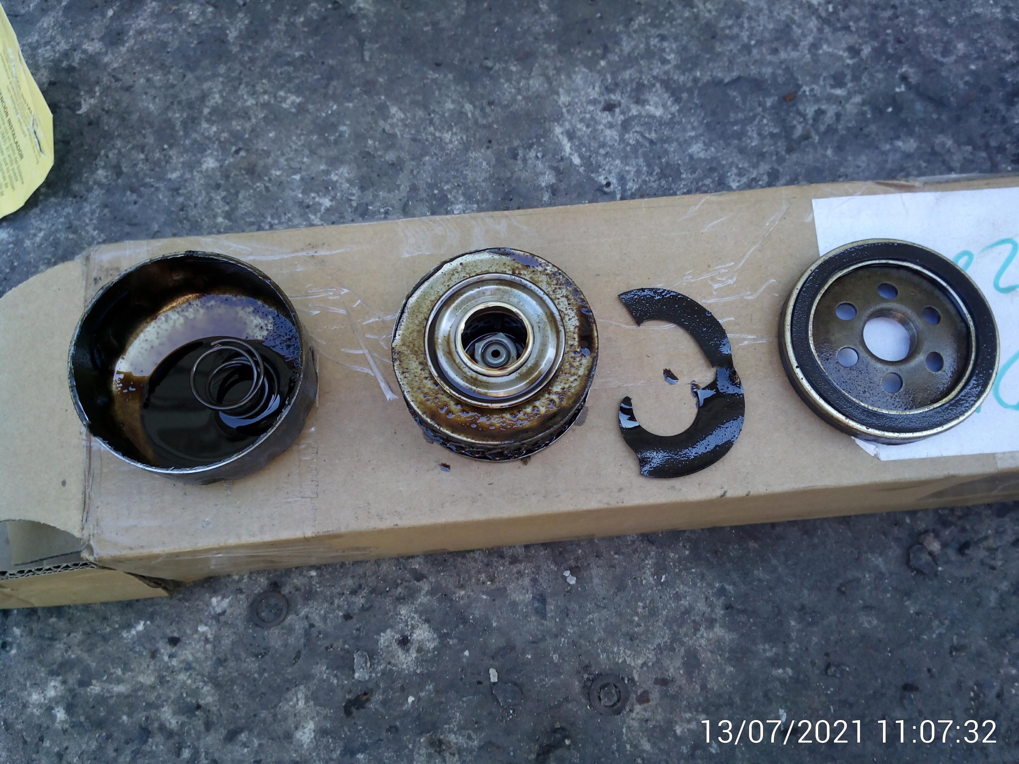

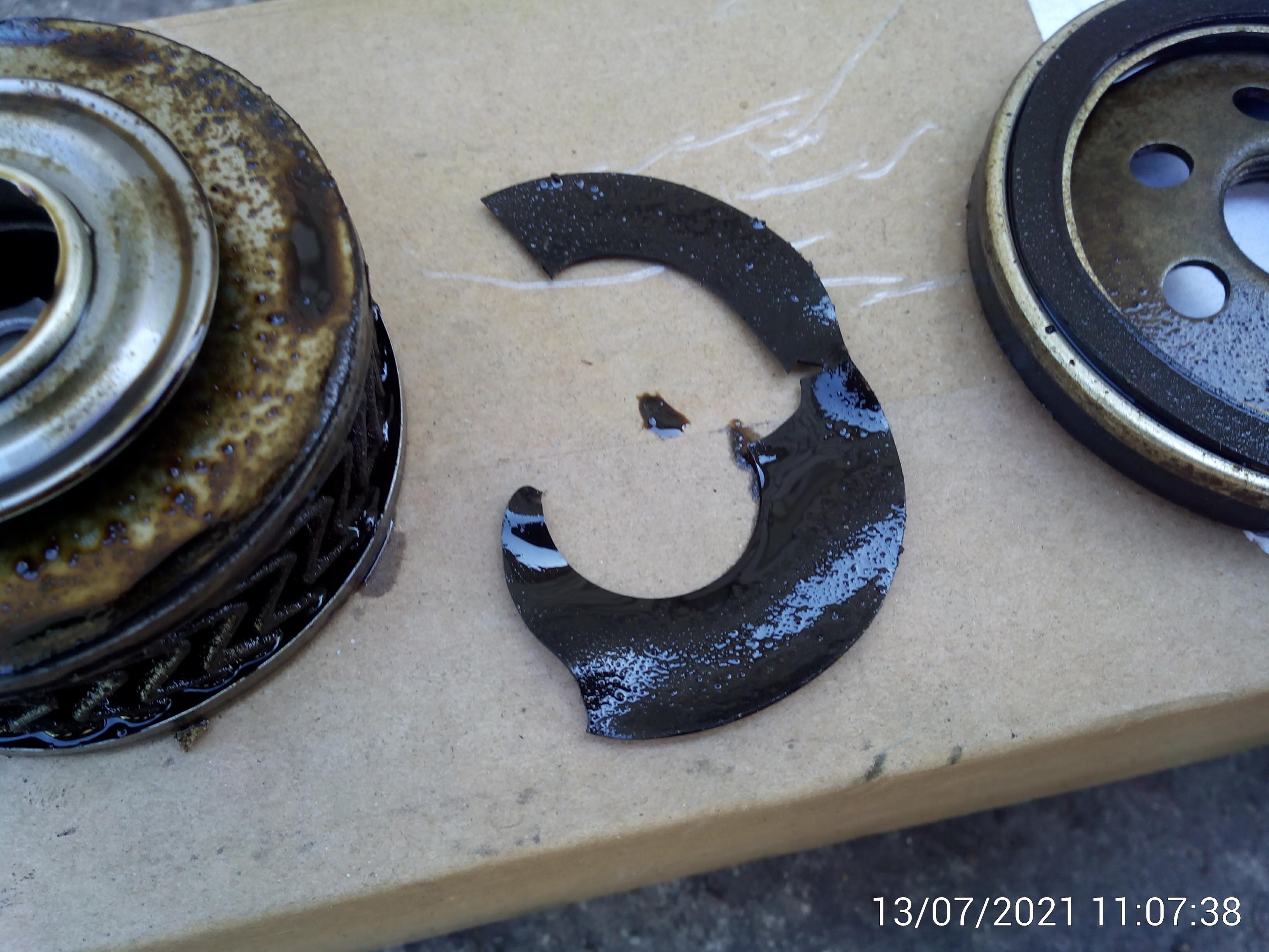

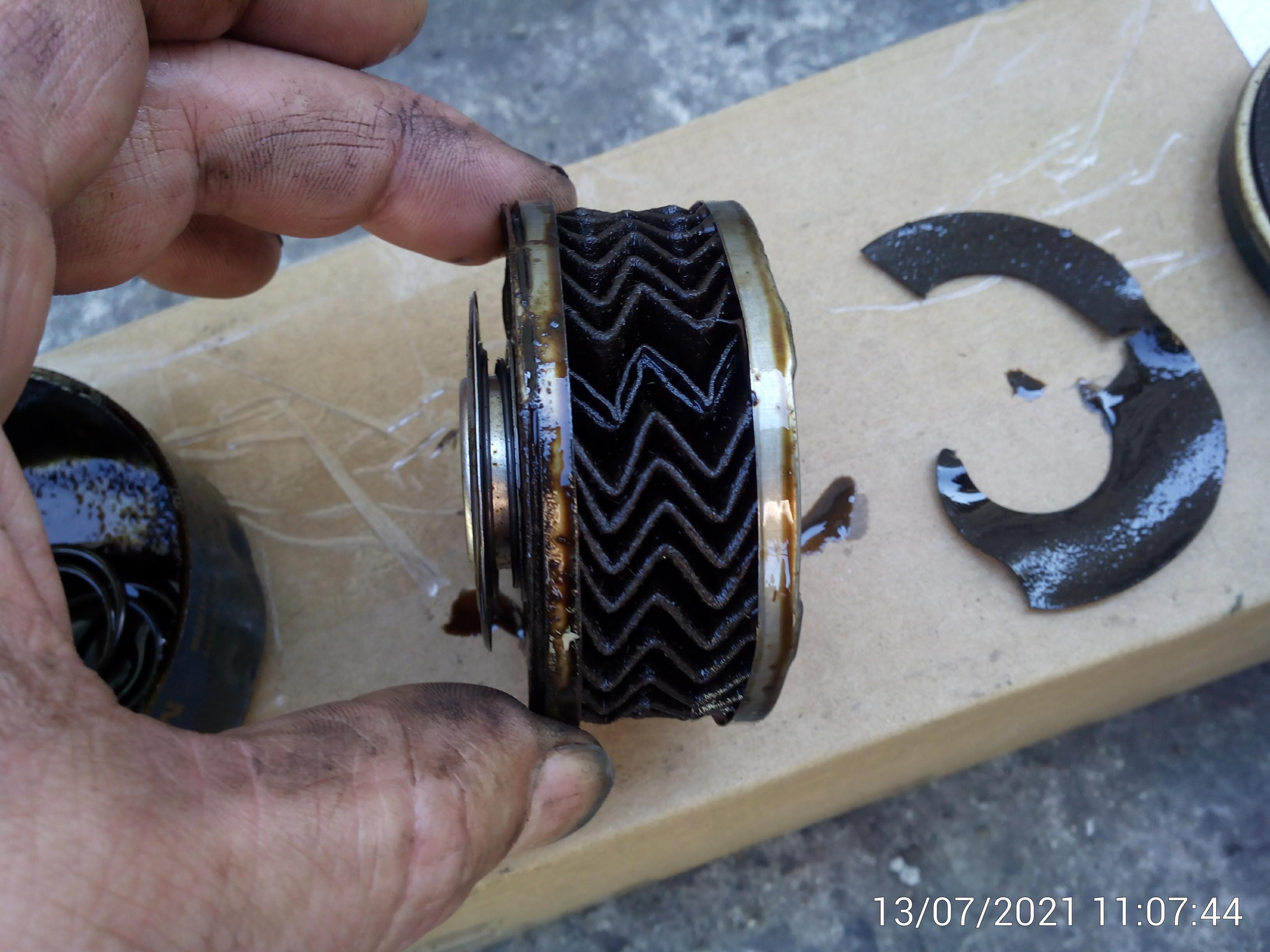

Машина после обслуживания у официалов . По виду его не меняли но денег что заменили брали . Так что если отдаёте машину пометить фильтр масленый не составит труда ( маркером ) или другим способом .
Я поэтому где могу - только сам.

Сообщение от britmila Посмотреть сообщение
Тоже части клапана в движок ушли ?

Сообщение от quq
Да перемолотил их насос и делов то

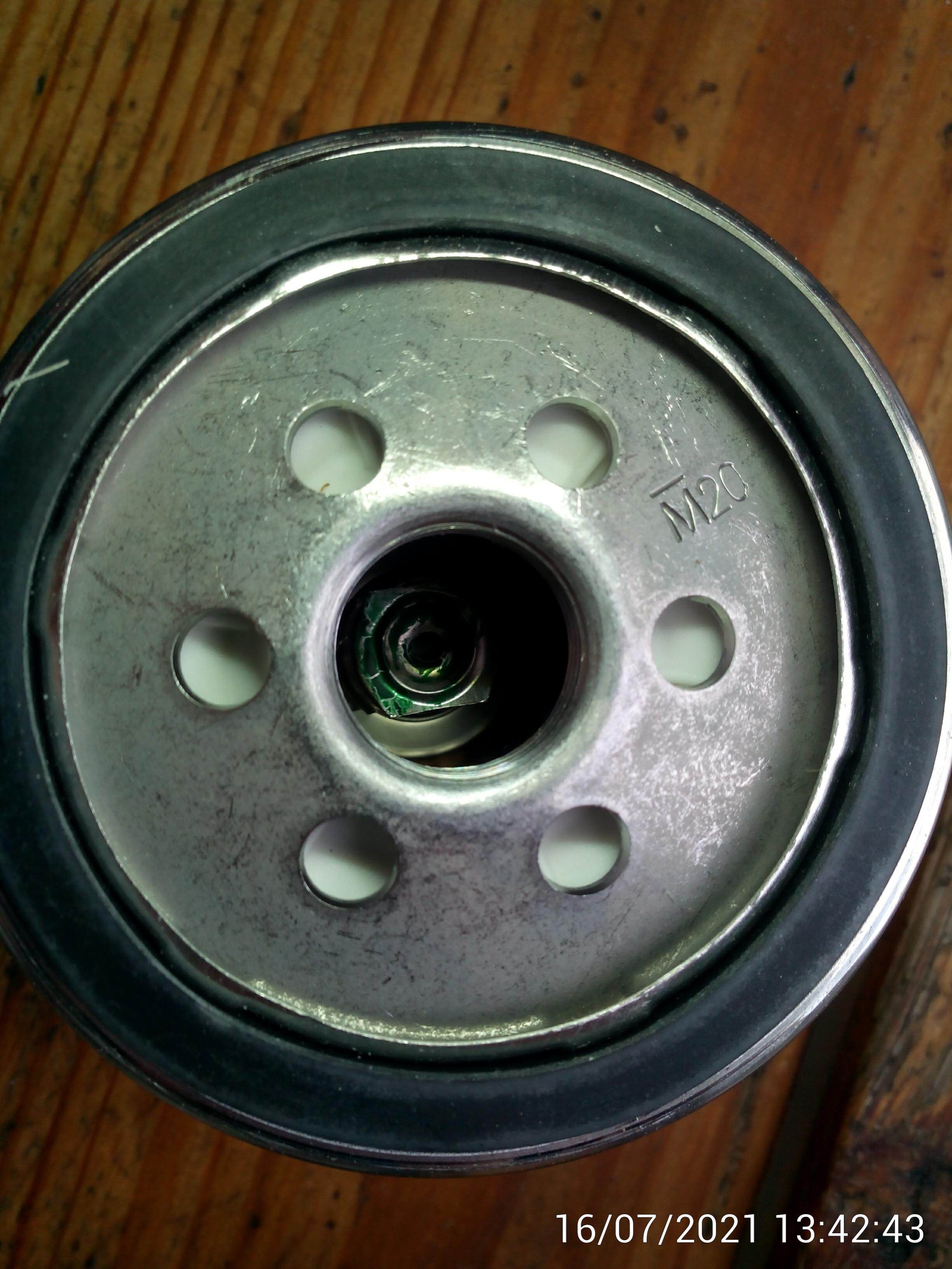

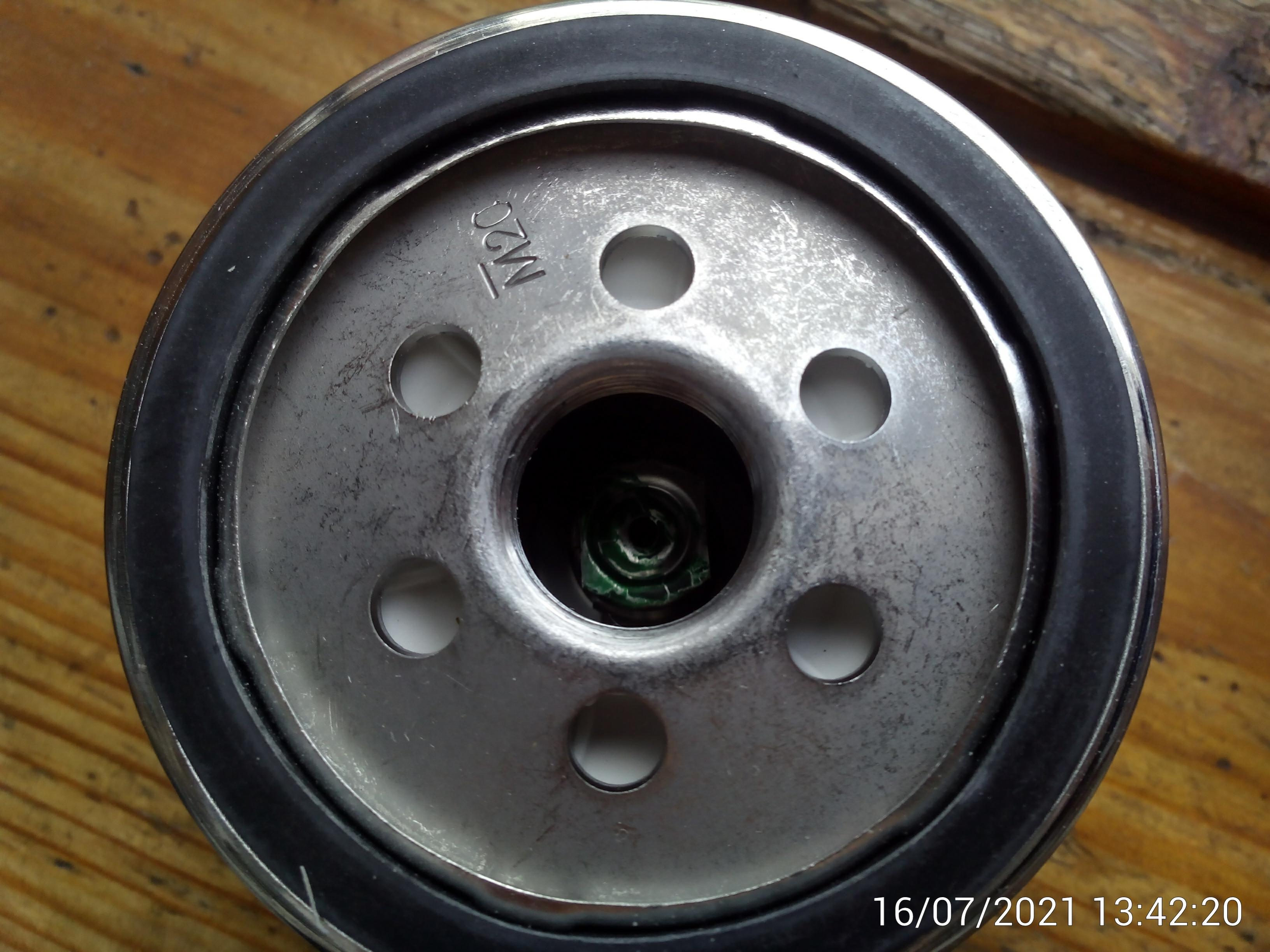

Что то вы нас запутали . с насоса давление входит в фильтр через этот клапан где много отверстий - далее через фильтрующий элемент через резьбу на которую накручивается фильтр и пошёл в систему двигателя . Так что если развалится этот клапан то он останется в фильтре . Если только он не попадет в клапан сброса масла . Обратите внимание на 2 литровом фильтре клапан белый .
Название: белый клапан.jpg
ID:	134168   Нажмите на изображение для увеличения

Уточняю вопрос: ушли в движок, или остались в фильтре? (на приведенном фото - клапан черный)
У меня ушли .
Сообщение от kval300 Посмотреть сообщение
Да, но после мотора, а куски могли забить каналы. а уже потом в - картер, - сетку забора - маслонасос на перемолку.
Да кто же знает , большая часть осталась .
Сомневаюсь, что насос перемолотит, там сетка грубой очистки.
Если мелкие фракции, которые пройдут через приёмник сетки то могут каналы забить, типа на шатунах и валах или какой-нибудь один масляный канал.
---------- Добавлено в 13:40 ---------- Предыдущее написано было в 13:35 ----------
Сообщение от quq Посмотреть сообщение
У меня ушли .
Если заморачиваться ушли в движок или нет, то нужна снять поддон картер двигателя, прочистить, а если что ушло и забило канал, то это только теперь эксплуатация покажет.
Одному товарищу на Дастере в сервисе пытались герметиком сальники распредвалов оживить, намазав герметиком сальники, результат герметик на сальниках все равно стал пропускать масло, через день два.
Как потом выяснилось части герметика оказались в каналах шатунов в том числе у пальца поршня, видать где масла на пальце нехватало на месте трения появилась синяя полоса, такой палец с синим кольцом и ещё такие окальцованные валы.
Только позже выяснилось через год, или более при разборке двигателя, там уже другая эпопея была, за то напомнила эпопею с герметиком.
