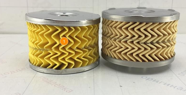

Определять только по упаковке не совсем правильно. Она то может быть от оригинала.
Что под полиэтиленом, "типа оригинал", фильтрующий элемент будет сильно отличатся от оригинала. Подобие-подделки на шеврон-зигзаг можно увидеть вот на этой картинке, как говорят-найди отличия.

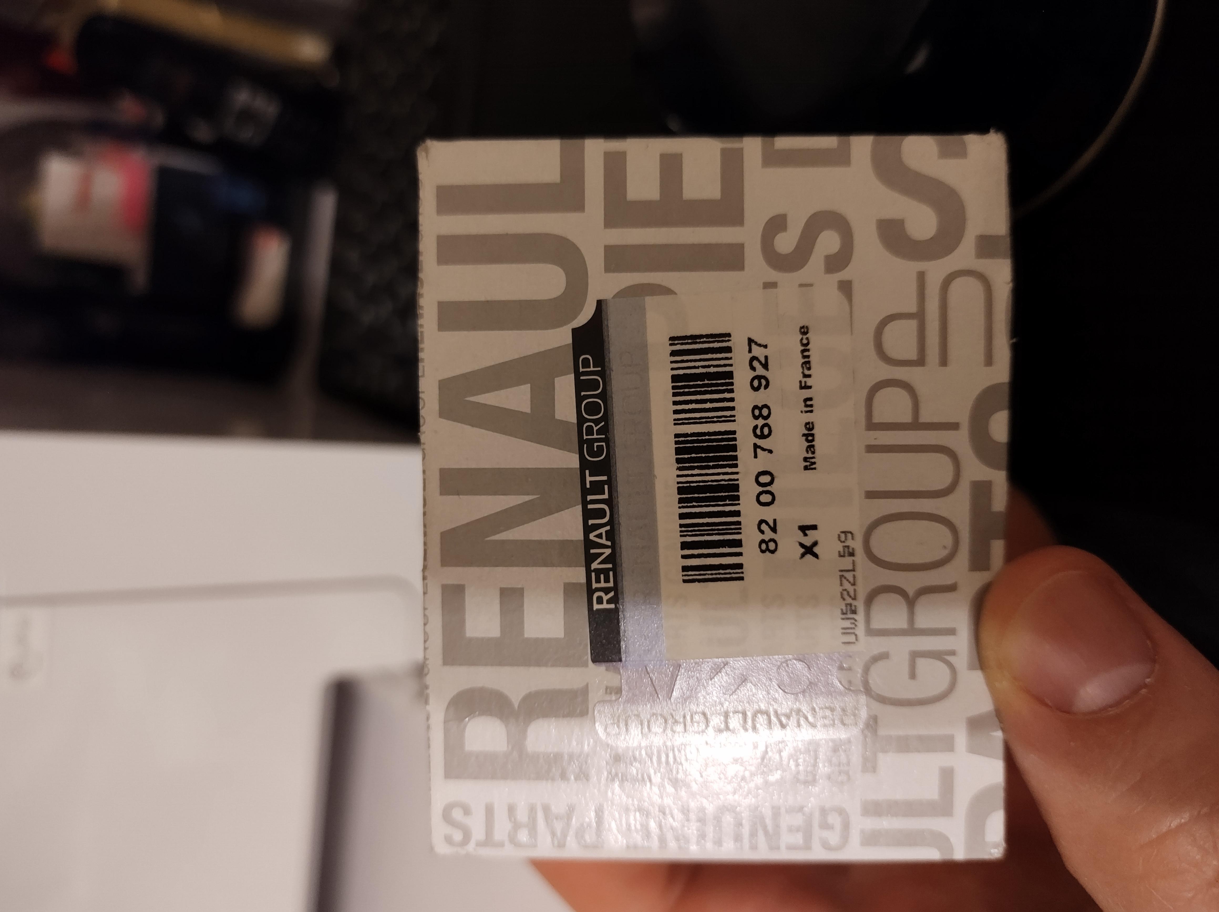

Забрал сегодня 2а масляных фильтра из EXISTа один оригинал а второй Profit,
который не оригинал сделан хорошо.разница в том что бумага не елочкой а просто гормошкой, но я более 8тыс не езжу на одном фильтре думаю что тыс 10 выдержит
Оба с целлофановой целкой.
Судя по фото, это подделка: Резинка перепускного клапана черного цвета - должна быть белая, внутри на кронштейне пружины не видно зеленой краски, целлофан на оригинальных фильтрах не встречал, уплотнительное резиновое кольцо с какими то зазубринами, шрифт на этикетке тоже отличается.
Антидренажного ,шрифты нормальные с палочкой.Фильтр для ДИЗЕЛЯ 927 у него даже давление перепуска другое по сравнению с 177м,и надписи другие и кто сказал что цвета резинок производитель не может менять? Фильтр выпущен в ноябре 21г

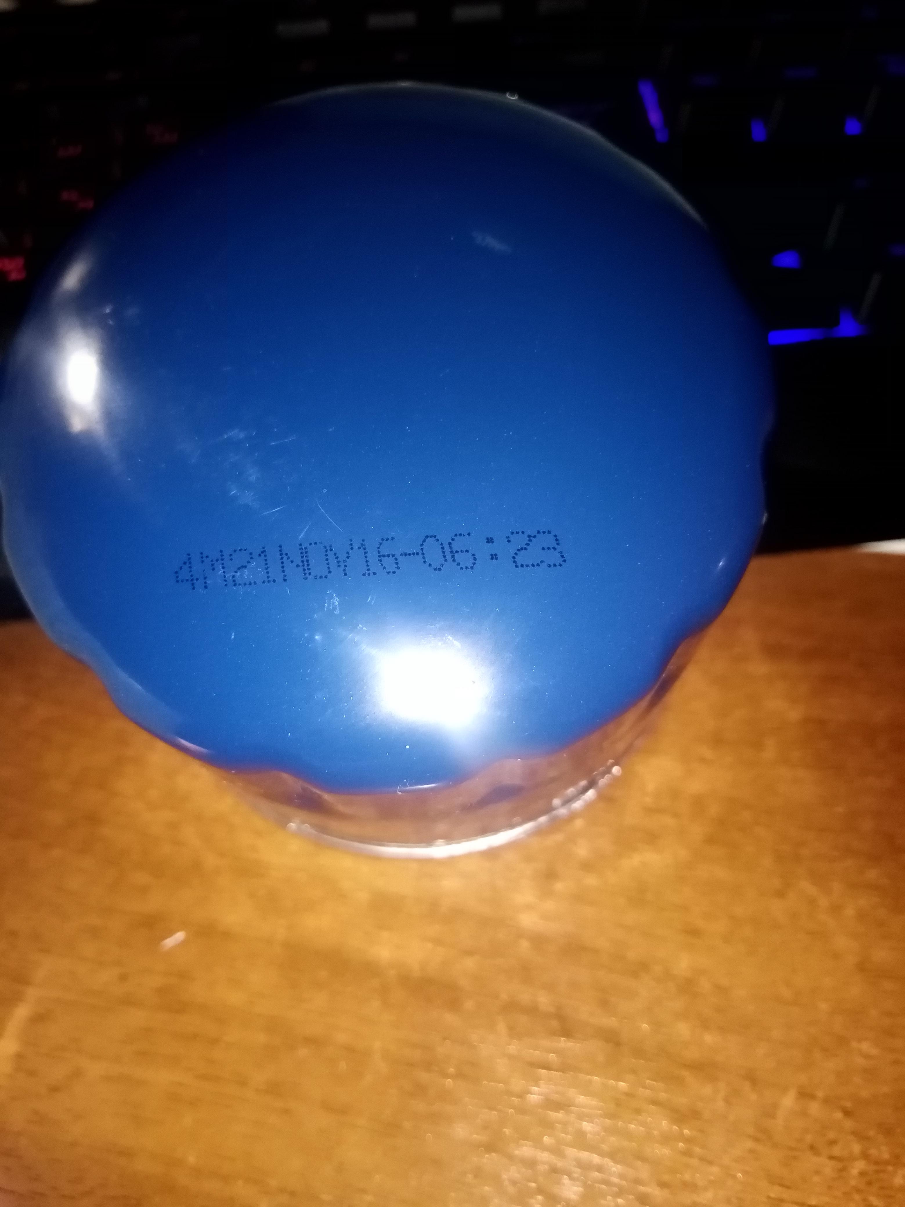

На всякий случай вдруг повторится у кого то то тогда подделка

Тоже не соответствует оригиналу

Не понял что не так?

На оригинале надпись более четкая, без пропусков пикселей, буквы не гуляют.

Ну это не показатель модель может отличаться принтеров на линии ,ну нельзя так добадываться это уже на фобию похоже  Одни в инете говорят что клей или герметик должен быть другие нет, один добадался что у него не елочкой бумага а на фильтре и нет обозначения что елочкой должно быть, это модификация и там где укладка елочкой обозначается рисунком.
Может и с принтером проблема, но это один из признаков. Выводы строились на совокупности фактов. Этот только дополняет общую картинку. Фобий никаких нет-рынок наводнён контрафактными запчастями.
Фильтры последнее время заказывал и покупал у официалов.
Может потому что фильтр для 2.0 , а не для дизеля?
Для дизеля на фильтре купленном на доке со склада NAS действительно резинка клапана белая, а лак на кронштейне зелёный.
Мы обсуждали 927 фильтр для дизеля. Код на фото
