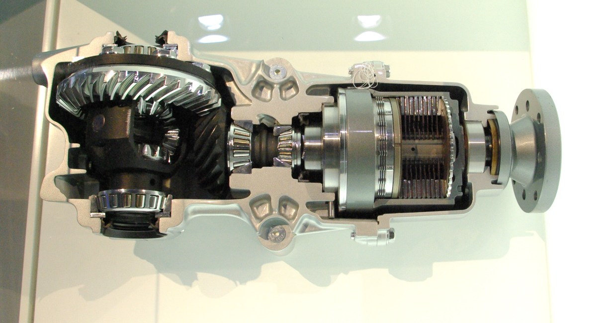

Сообщение от YUNS
Также не поленился залезть под машину, и обнаружил сапун с резиновым шлангом.
Ну и что? Возможно, жидкость там есть, но между внутренним корпусом с фрикционами и внешним - для отвода тепла. А сами фрикционы вполне могут работать всухую.
Сообщение от YUNS
видимо, по датчикам ABS
Они же не могут дать более информации, чем разницу угловых скоростей вращения кардана и выходной шестерни муфты. При чем тут коэффициент трения. У людей в безобидном в кратковременном повороте и на прямой дороге муфта отрубается (в т.ч. у меня), а мы знаем, что муфта позволяет достаточно долго буксовать в грязи и не отрубается.

Re: (РЕШЕНИЕ НАЙДЕНО) Самопроизвольное отключение режима 4WD LOCK на 1 и 2 передачах
Сообщение от Hudozhnik
В сервис-мануале на X-Trail при снятии и установки муфты, ни сливать, ни заливать масло не требуется. Оно может появиться в корпусе муфты только при износе центрального сальника, находящегося между муфтой и задним диффом. Да и параметры муфты, в том числе тип и объем масла, относятся к самой муфте - продукту компании GKN, а не в сборе с корпусом от Nissan.
Сообщение от YUNS
Тогда зачем сапун? И как теплопередача осуществляется от фрикционных пар к корпусу, который имеет оребрение явно для улучшения охлаждения?
Тогда зачем сапун?
Строго говоря, не сапун, а патрубок с резиновой трубкой для выравнивания давления воздуха в корпусе муфты.
Основной путь - через входной и выходной валы, контактирующие с фрикционными дисками.
Это всего лишь силовые ребра.
На самом деле оба варианта возможны.
Вообще-то речь идет о конкретной муфте GKN, используемой в Дастере. Так что возможен только один вариант.
