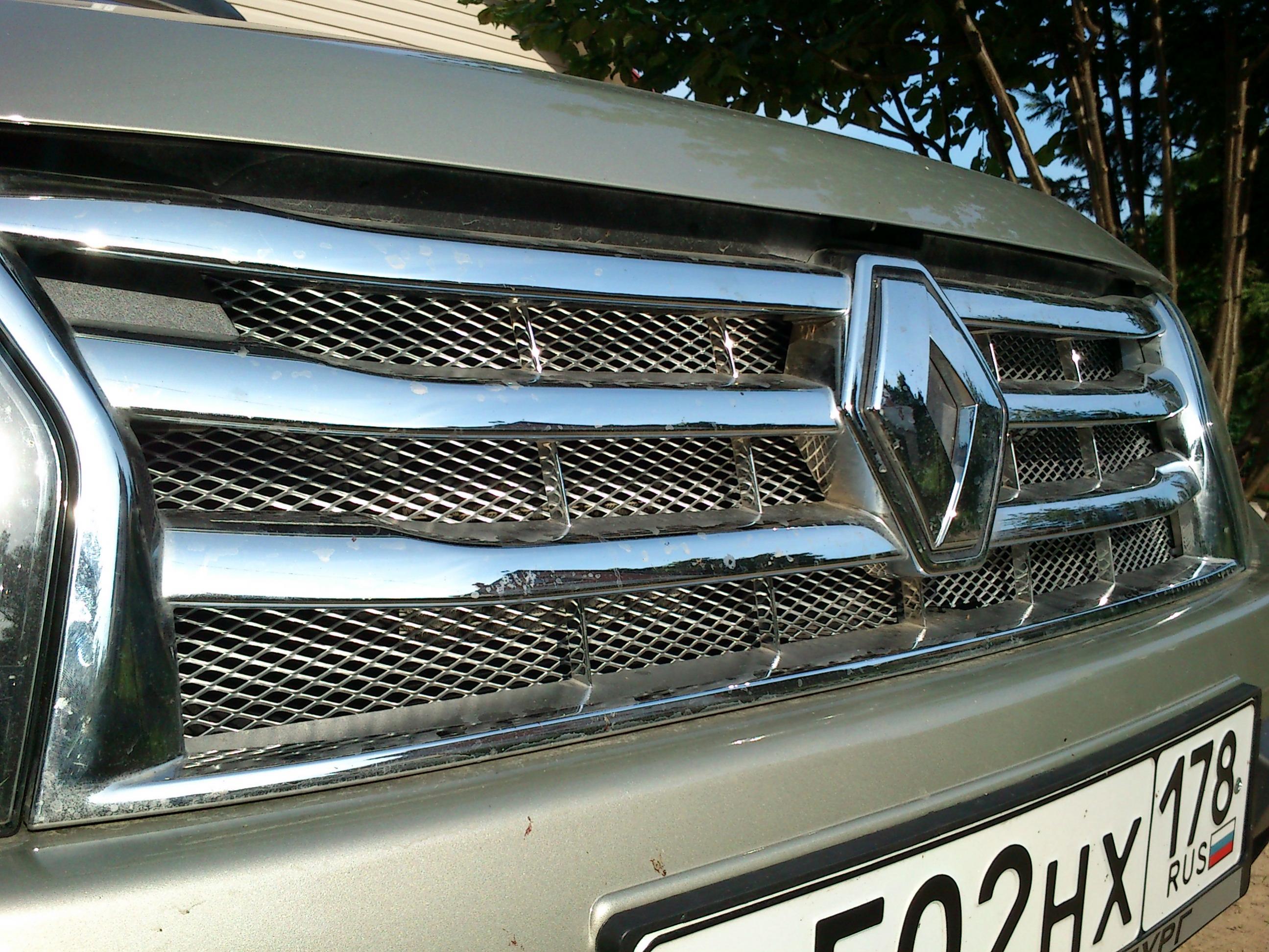

Сетки ставил 4 часа. Пришлось отключать от блока дневные ходовые огни и вытягивать провода, чтобы снять бампер. Вторая сложность - снять облицовку радиатора (в районе знака рено). Нижнюю сетку крепил на черные стяжки, верхнюю - на штатные саморезы, посредине - на стяжки. Верхняя сетка цельная. Получилось очень хорошо. Две сетки по 300 руб + 16 руб. стяжки из магазина электротоваров.

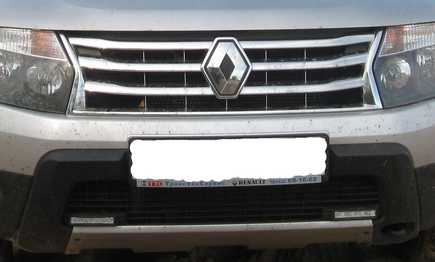

Старый 03.07.2012, 23:46   #322
рыбачок 100
Аватар для рыбачок 100
Онлайн: рыбачок 100 вне форума
Был(а): 28 июл 2016 23:55
Адрес: г.Йошкар-Ола
Автомобиль: Renault Duster Privilege 2.0 4х4
По умолчанию Re: Защитная сетка на радиатор
Вот результат
Старый 04.07.2012, 00:30   #323
SidAn
Аватар для SidAn
Онлайн: SidAn вне форума
Был(а): 25 окт 2022 10:52
Автомобиль: Renault Logan (продан) => Duster
Сообщение от рыбачок 100 Посмотреть сообщение
В районе знака РЕНО ничего не снимал - сделал из 2-х половинок (как и некоторые здесь отписавшиеся). Ничего не видно и мучений меньше.
Дастеровод привилегированной минералочки 2.0л, 4WD с подухами.

Старый 04.07.2012, 22:14   #327
рыбачок 100
Адрес: г.Йошкар-Ола
Сообщение от SidAn Посмотреть сообщение
Насчет цельности сетки: люблю, когда все правильно, пускай дольше, но чтобы потом про это не думать.

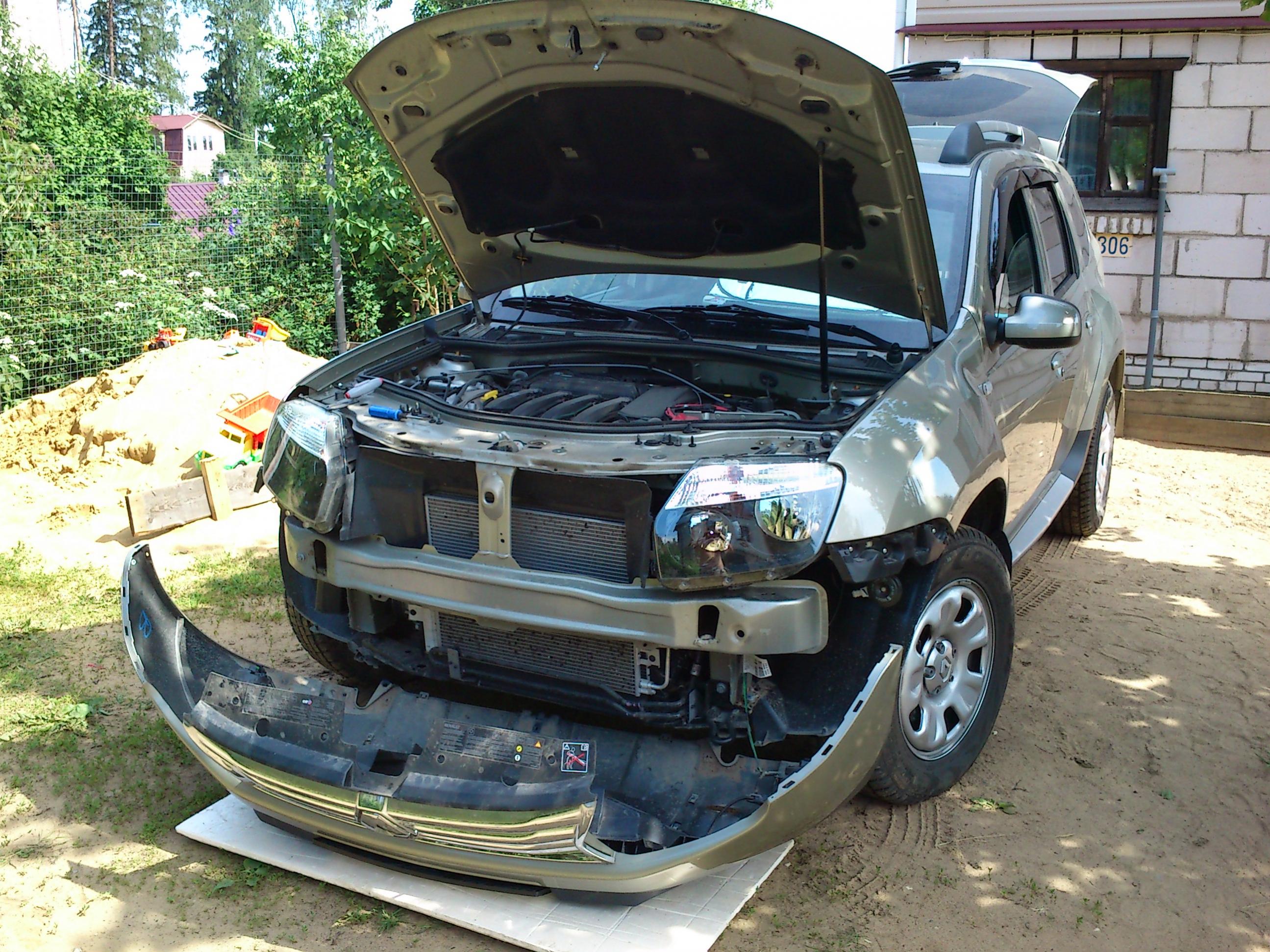

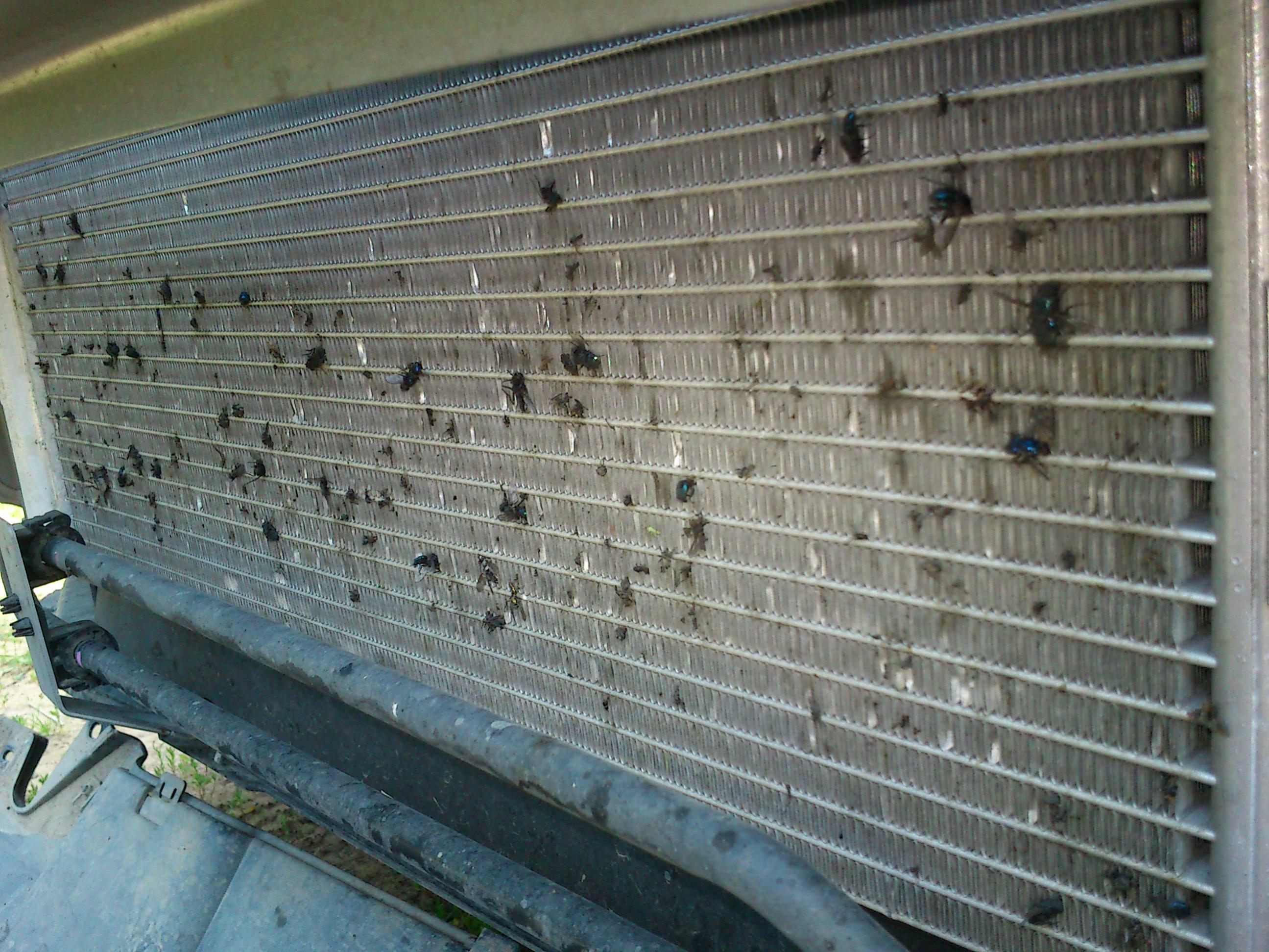

Тем, кто еще сомневается, нужно ставить сетки или нет..
ID:	12193   Нажмите на изображение для увеличения

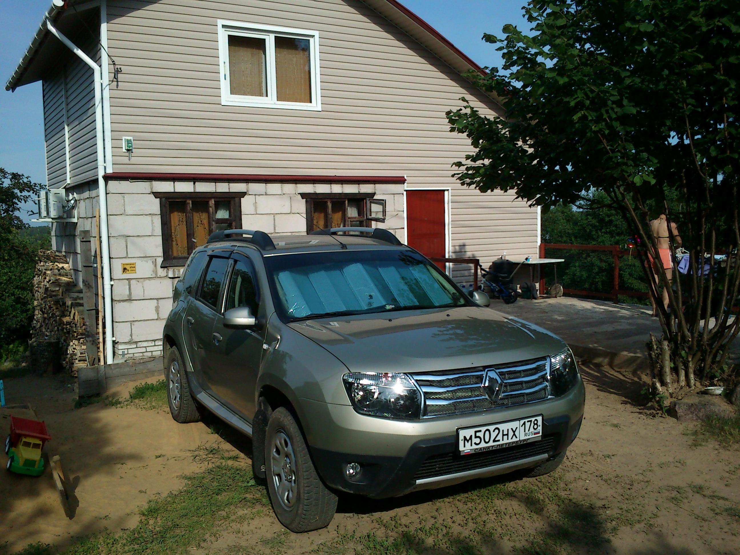

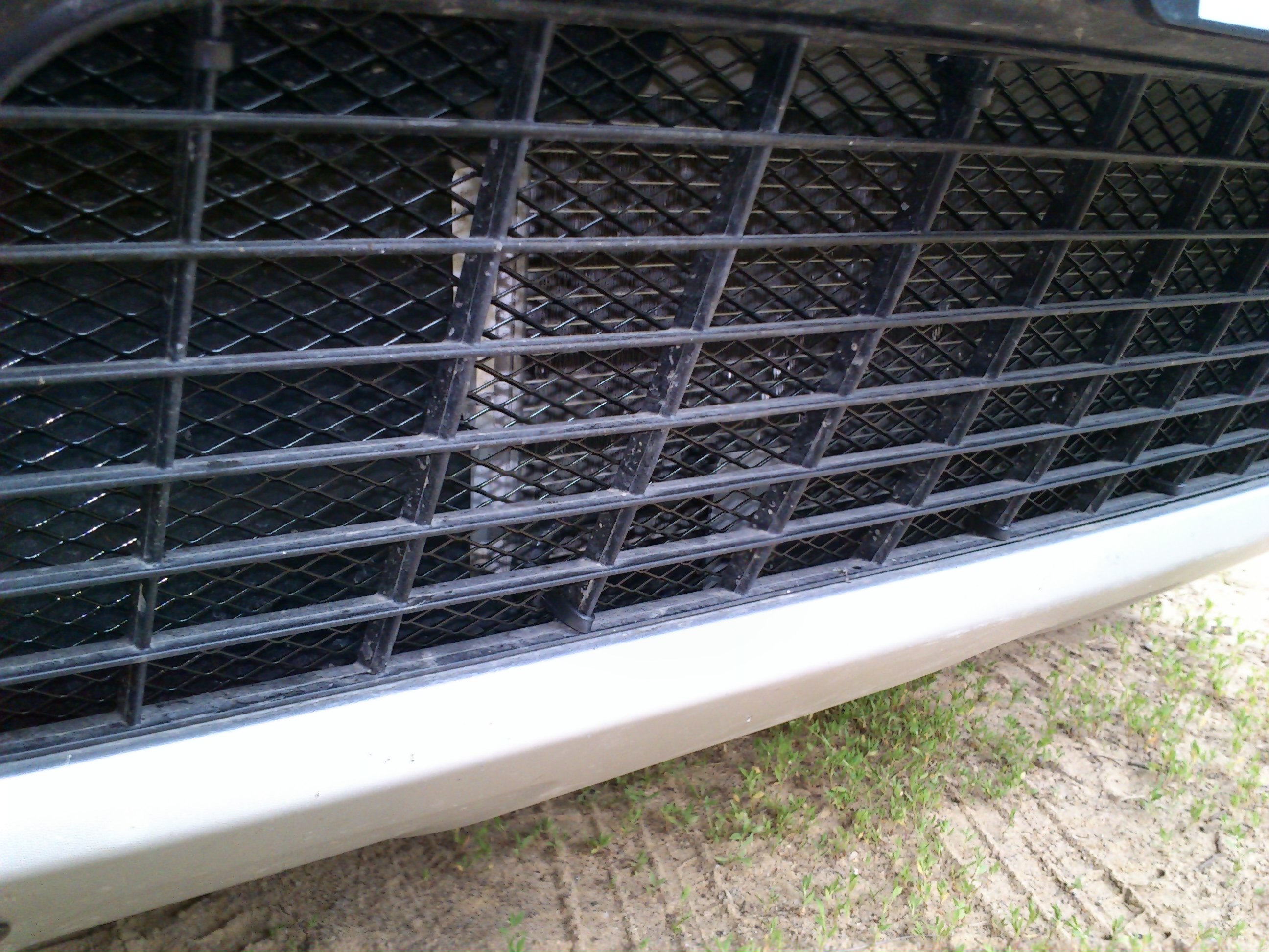

То, что в итоге получилось.
Наверх поставил серебристую, разрезав на 2 части, а вниз - черную..
ID:	12195   Нажмите на изображение для увеличения
ID:	12196   Нажмите на изображение для увеличения
ID:	12197   Нажмите на изображение для увеличения
Старый 09.07.2012, 08:47   #333
BOND
Аватар для BOND
Онлайн: BOND вне форума
Был(а): 29 окт 2024 13:25
Имя: Oleg
Адрес: STR
Сообщение от Citrus Посмотреть сообщение
Ооочень наглядно !

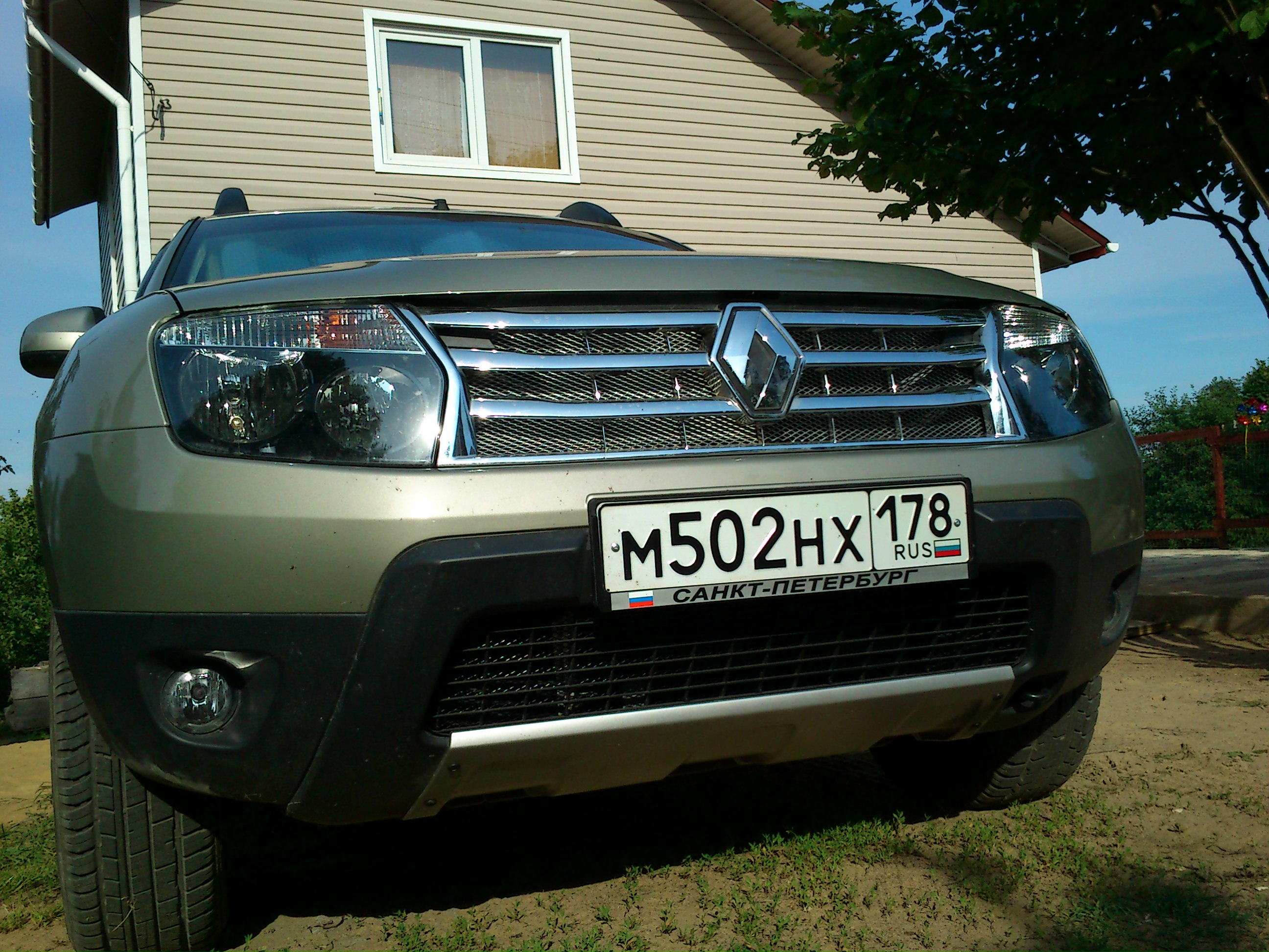

СЛЮНЯВЧИК ДУСЕ НА ЛЕТО
СЕГОДНЯ ИЗ МОСКИТНОЙ СЕТКИ ДЛЯ ПЛАСТИКОВЫХ ОКОН, РЕЗИНКИ, МЯГКОЙ ТКАНИ ОТ СТАРОГО ТРИКО, КУСОЧКА ПЕНОФОЛА И ПРОВОЛОЧНЫХ КРЮЧОЧКОВ, ЗАВАРГАНИЛ СЕТКУ ДУСЕ ОТ КОМАРОВ И ПРОЧЕЙ НЕЧИСТИ. СЕТКА СЪЕМНАЯ, ЗАЩИЩАЕТ ЛКП, БЛЕСТЮЧКИ РЕШЕТКИ РАДИАТОРА И САМ РАДИАТОР.
ВКЛАДКИ ИЗ ПЕНОФОЛА ПОПРОСИЛ ПРИШИТЬ, ЧТОБ СЕТКА НЕ ТЕРЛА О ЛКП И БЛЕСТЮЧКИ.
ДУСЯ СДАЛА ЭКЗАМЕН:

Старый 10.07.2012, 19:59   #336
Hedlay
Аватар для Hedlay
Онлайн: Hedlay вне форума
Был(а): 25 сен 2015 12:51
Адрес: Улан-Удэ
Автомобиль: RD Privilege 2л 4х4 МКПП6
Почти аналогично. Только в районе верхней сетки я не снимал облицовку, а открутил там один болт, раскрыл замок, в сетке вырезал дырку, подсунул и все.
Старый 10.07.2012, 20:35   #337
SHURBO
Аватар для SHURBO
Онлайн: SHURBO вне форума
Был(а): 06 ноя 2024 22:37
Адрес: ТВЕРЬ
Думаю,что таким слюнявчиком Вы сделаете бампер, в месте их соприкасания, матовым (попадание под слюнявчик песчинок и трение его от встречного ветра).
Последний раз редактировалось Ky6uk; 10.07.2012 в 21:52.

Старый 10.07.2012, 21:27   #339
Ромик
Аватар для Ромик
Онлайн: Ромик вне форума
Был(а): 24 апр 2021 05:34
Адрес: Ишим, Тюменская область
Автомобиль: ДУСЯ Базальтовая 2.0 4Х4
Парни, ну такую ерунду написали...
1.Во всех местах касания-прижимания сетка прошита мягкой тканью (фланелька что ли), сделаны подложки из пенофола (оборотная сторона очень мяконькая).
2.Сетка как видите натянута и не достает до решетки вообще.
3.Слушайте, а как ездят те, кто просто накидывает кусок какой то фигни и она у них болтается все лето, пятен и потертостей нет, подходил и смотрел.
4.Двигателю очень комфортно, я прежде чем ставить перепробовал разные сетки, так вот та алюминевая, мелкоячеистая, которую все ставят в бампер хуже пропускает воздух, чем москитка с пластикового окна.
5.Посмотрите, на фото видно карманы слева и справа внизу сетки, куда воздух свободнехонько проникает, минуя сетку, правда сбоку. Вы сами возмите такую сетку и простую марлю и дуньте через нее на волосы напарнику, увидите, что воздух проходит отменно через москитку.
ИМХО и ИМХОй погоняю!!!)))
СПАСИБО ЗА КРИТИКУ!
