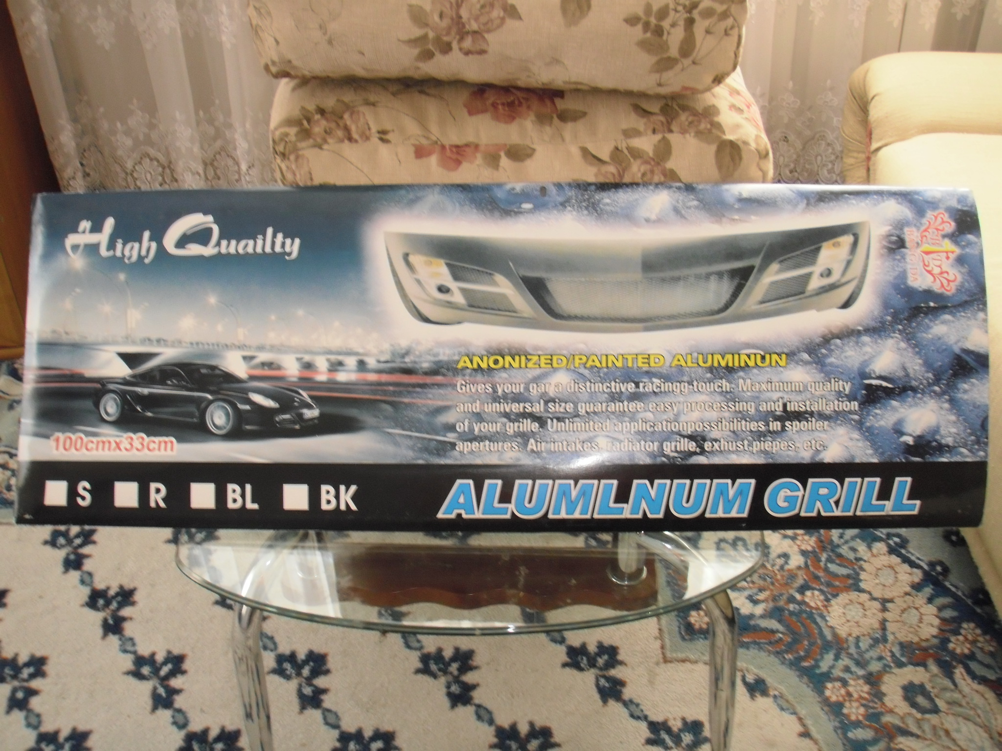

Уважаемые Знатоки!
Есть сетка 1000х400 мм. Можно будет выкроить верхнюю и нижнюю?

Сообщение от Ильич
Уважаемые Знатоки!
Можно. Если изначально сделать шаблоны из картона.
У мну были листы шириной 300мм из них где то 100мм в обрезку уходило.

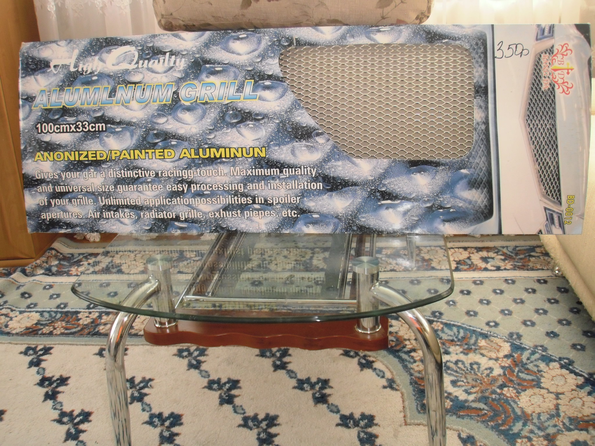

Сообщение от Ильич
Уважаемые Знатоки!
У меня были вот такие две, обрезки остались очень маленькие, особенно с нижней части бампера. Мне кажется мало будет 400мл на две сетки. Возьмите две, если одной хватит, вторую вернёте.

Сообщение от Данюсик
...Мне кажется мало будет 400мл на две сетки. Возьмите две, если одной хватит, вторую вернёте.
400 мл в самый раз, а лучше 500 )))
