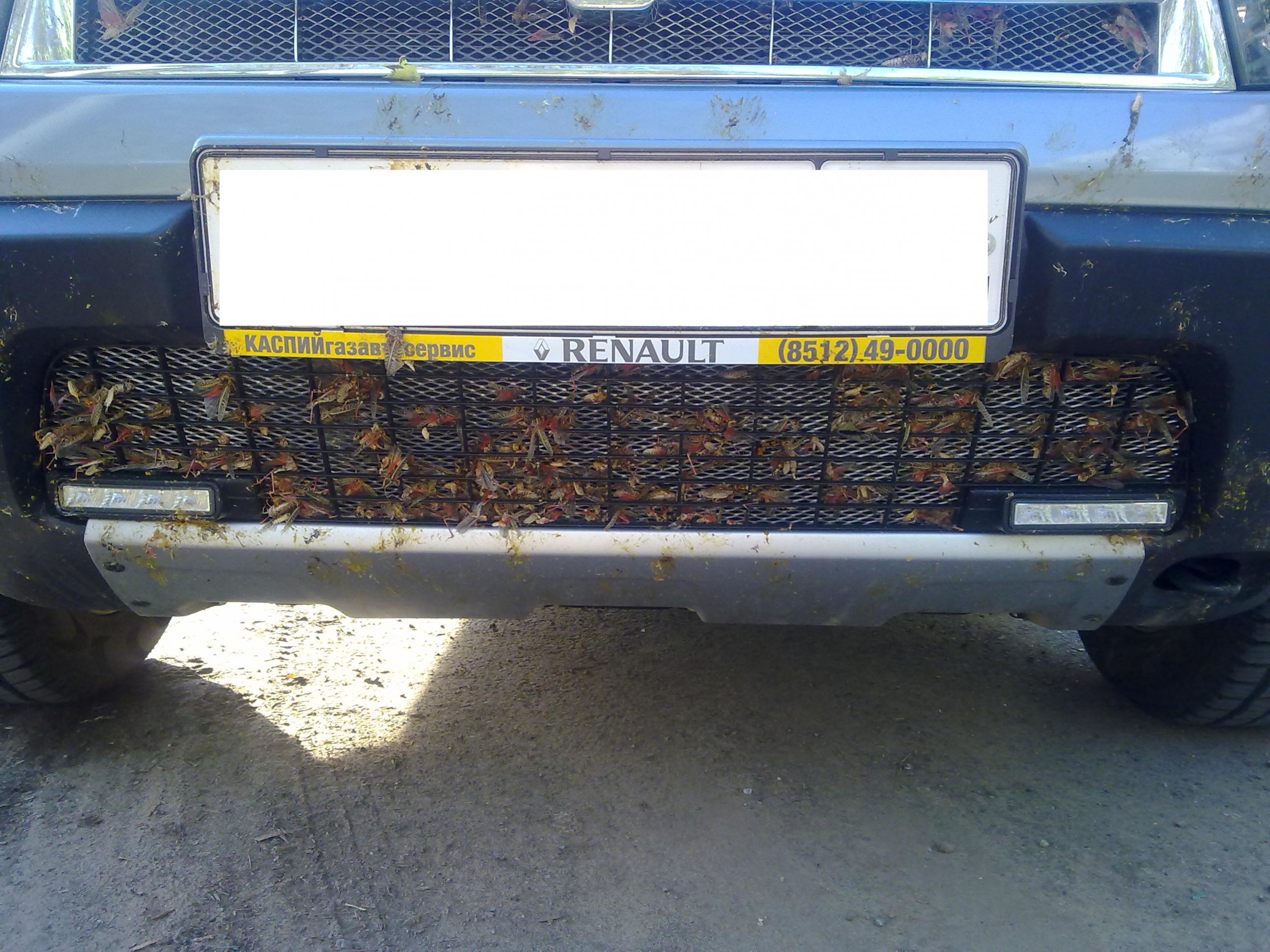

Ставил сетку в верхнюю и нижнюю решетки радиатора у дилера. Ну и фото, иллюстрирующее необходимость установки сетки.

Согласен.У меня как раз такая стоит,не одного насекомого я на радиаторе не увидел,а с москиткой можно и греться начать,тем более на югах

Была такая картина и у меня,только керхер всемогущий и средство для удаления насекомых помогли избавиться
