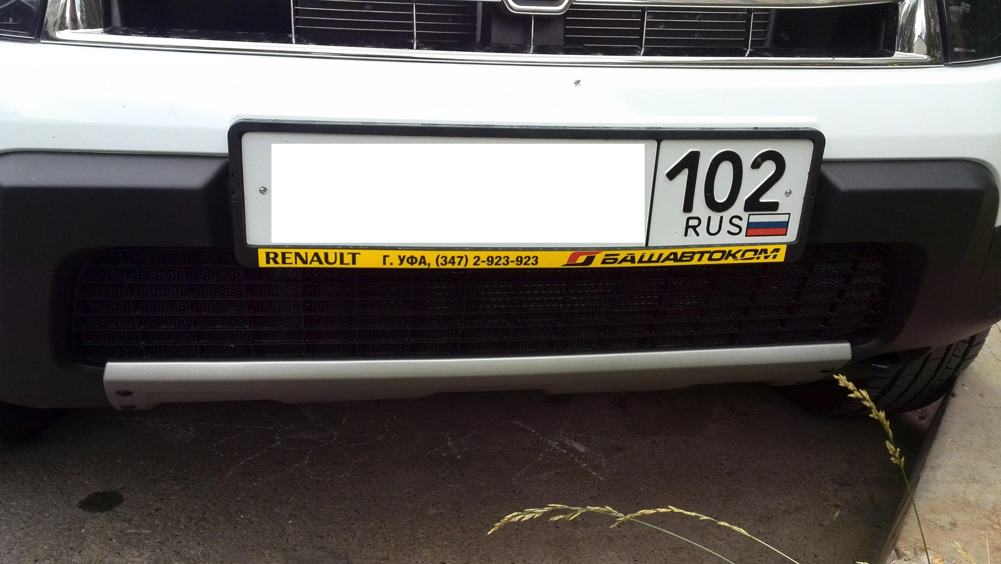

Поставил себе защиту вниз.
Черная сетка, брал в нашем местном Логан-шопе за 300. Тут же отдал 700 за снятие бампера-установку (ну не захотел сам возиться), со снятым бампером заехал на мойку, отмыли радиатор от всякой нечисти (аккуратно с химией, воздухом и водой). Зря сразу не поставил. Часок заняло.
