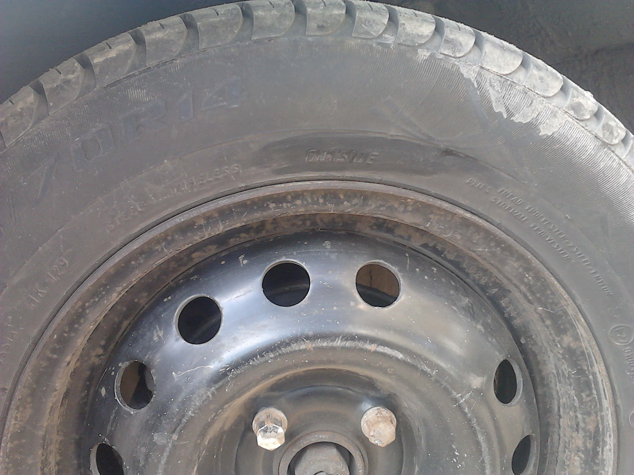

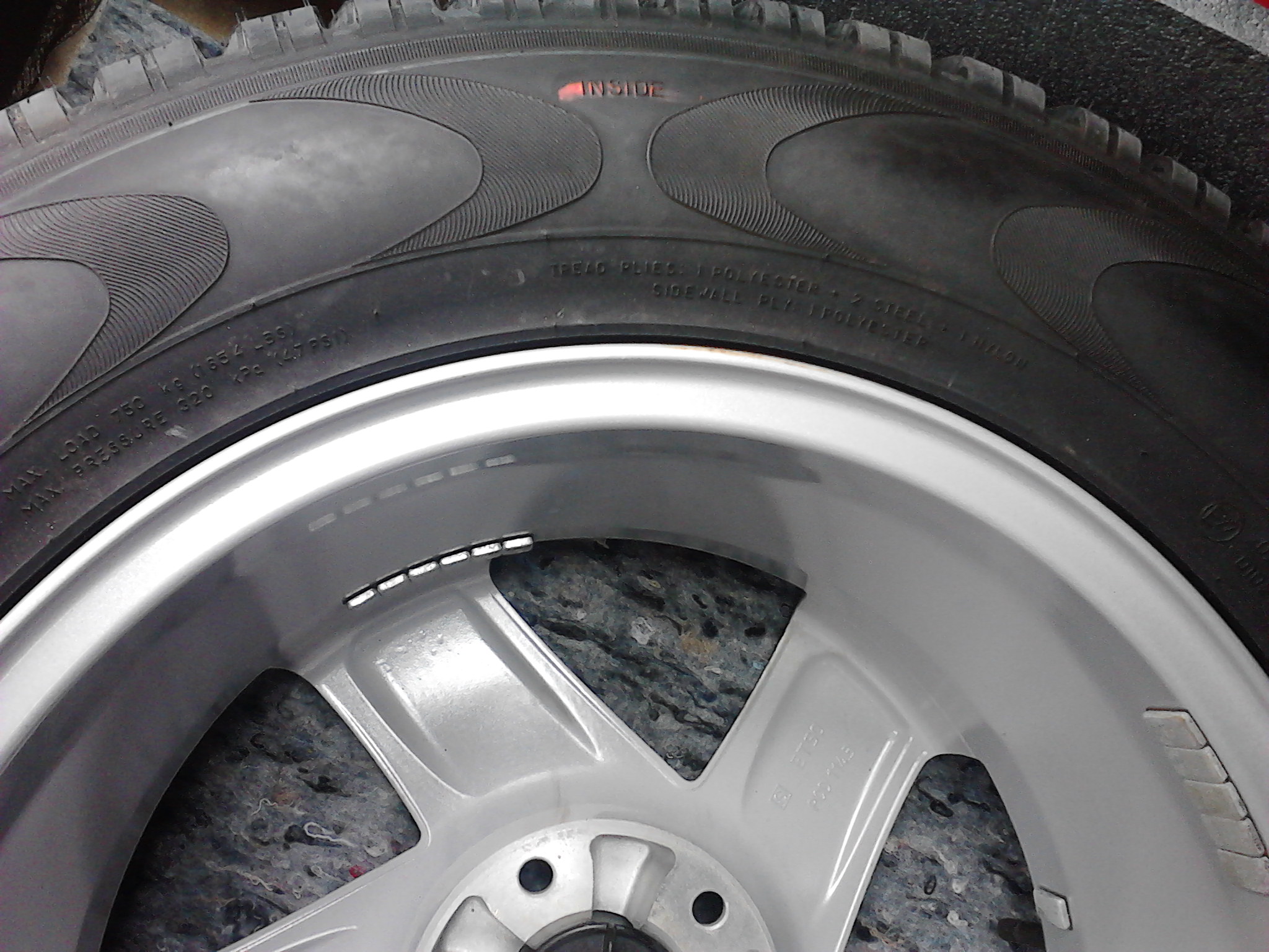

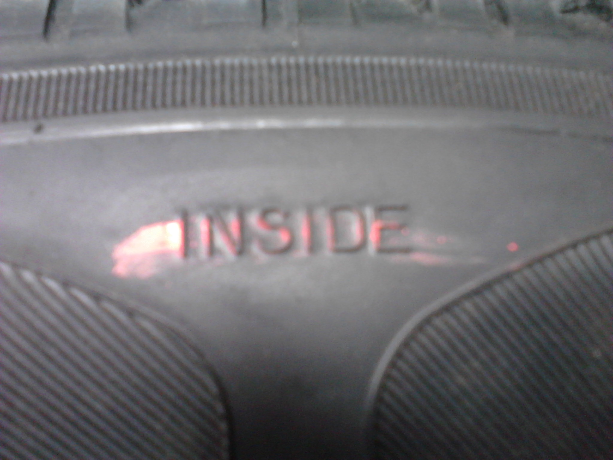

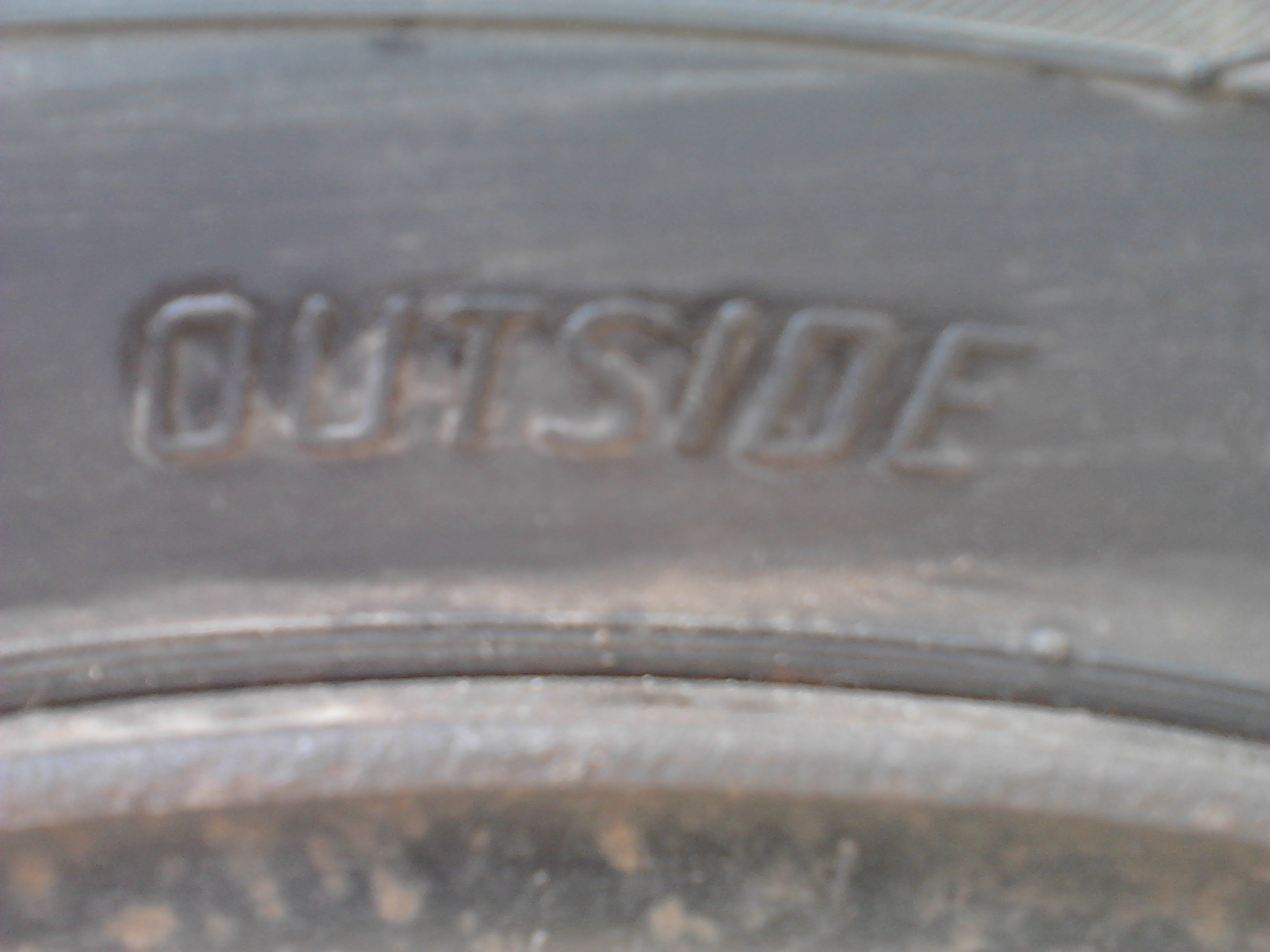

Добрый вечер, у себя посмотрел внутренняя сторона на шине обозначается INSIDE а наружная OUTSIDE. Это должен знать каждый шиномонтажник вот фото. Должно быть или INSIDE или OUTSIDE на Дастере INSIDE написано должно быть с внутренней стороны, OUTSIDE наружу рядом стояла Нексия сфоткал вот так будет правильно вот как то так.

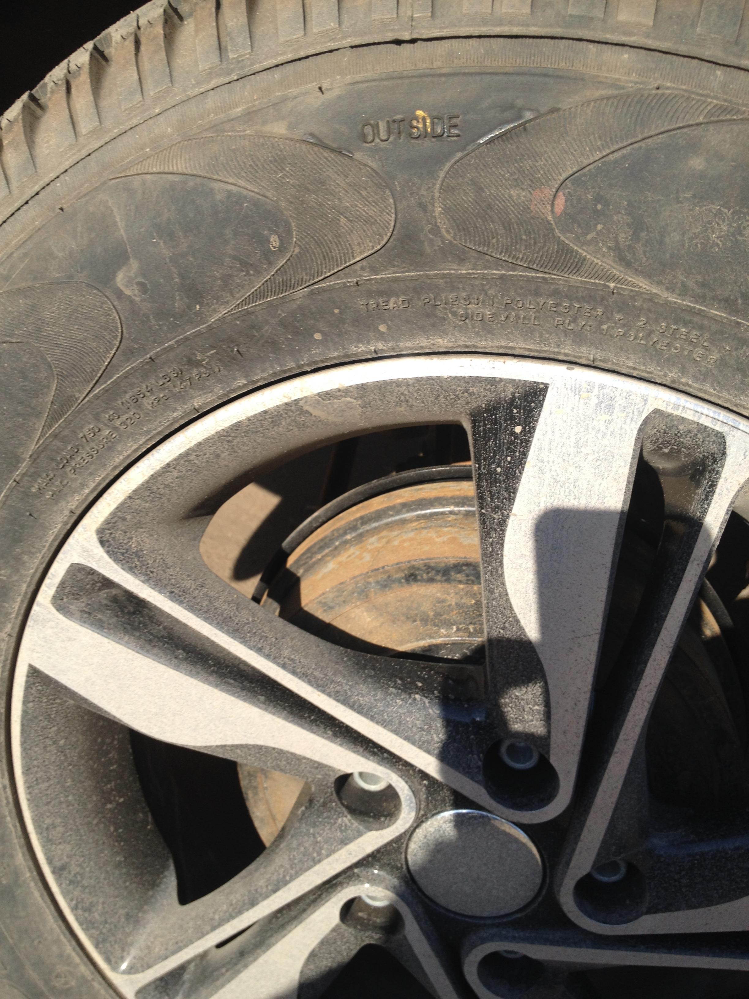

Щас психанул и специально пошел смотреть еще раз.  Ну потому что смотрел и не нашел!
Есть!
