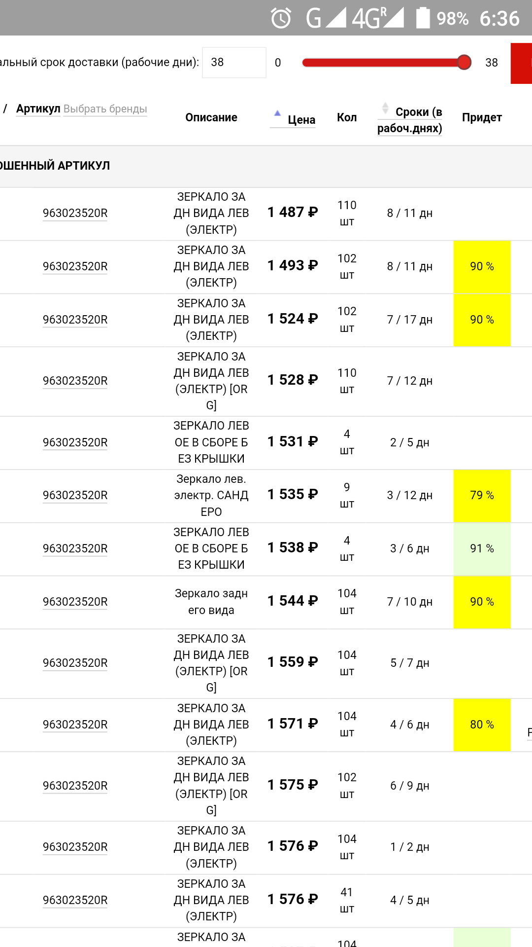

Сообщение от Ворчун2014
963023520R левое, обогрев+эл. регулировка.
Такое на экзисте как зеркало для ларгуса за 12 тыщ идет  ...А вот такое встанет ?

Сообщение от kORABLIOV
Экзист охренел просто. Они даже в магазах для ВАЗа лежат:

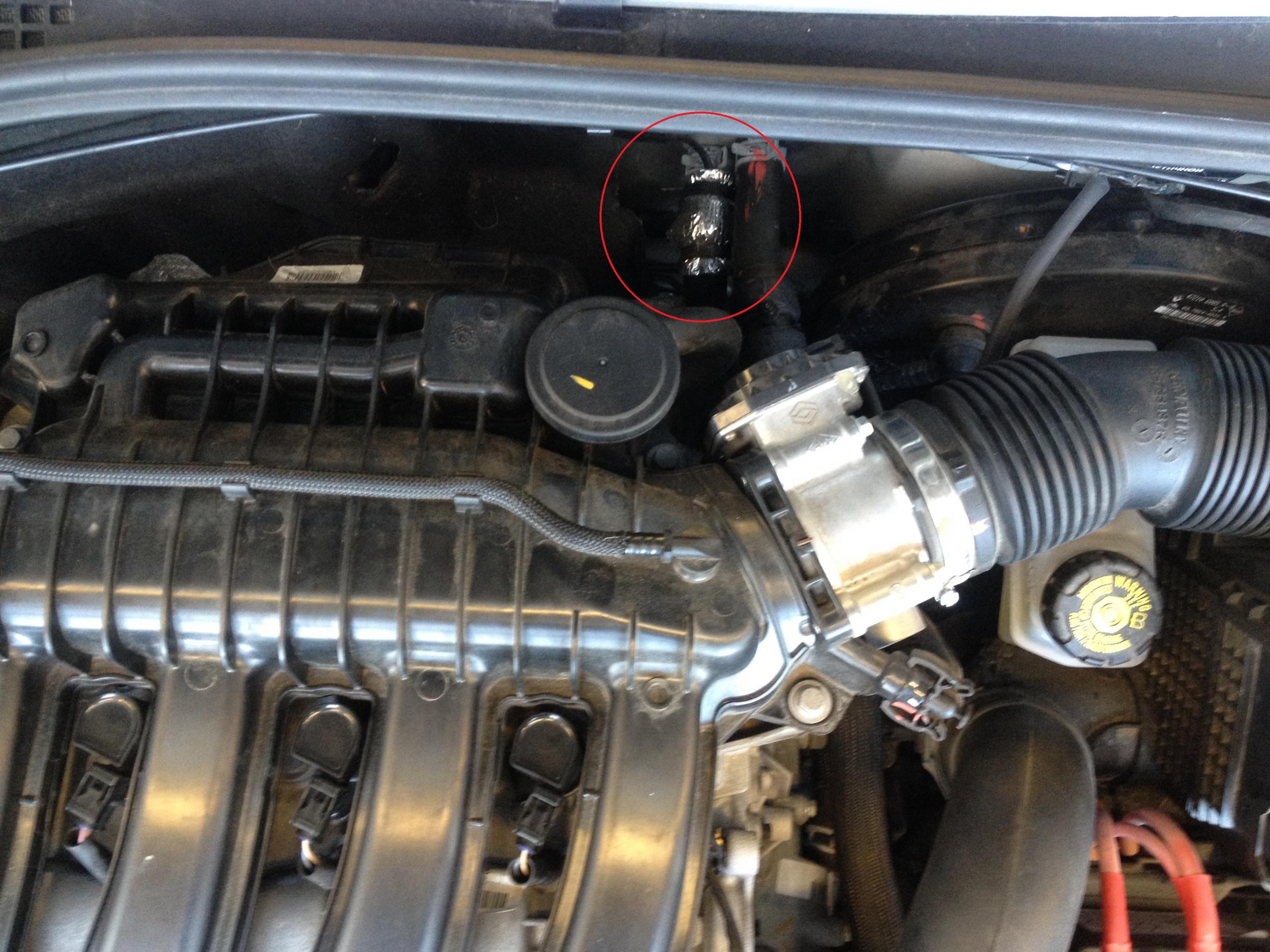

Сообщение от asht53
Сигнализация Старлайн А-93 ,правильно ли показывает температуру двигателя Т-2 сигнализация
Да похрену, какая сигнализация, если у нее есть свой датчик температуры, то показывать он будет температуру поверхности луны, потому как нормально присобачить его некуда/долго-муторно/неохота.
Пы.сы. На А-93 датчик есть(но это не точно)

Сообщение от alex_175
Если показывает, то показывает температуру того места с которым контактирует.
Все равно врет, что исходя из конструкции датчика и метода подключения закономерно. Перенес датчик после ОД на подводящий патрубок печки, теплоизолировал сам датчик и место контакта - добавил примерно +15*С приближаясь к истинной температуре ОЖ, но понятно, что все равно занижает, но хотя бы не так сильно.
