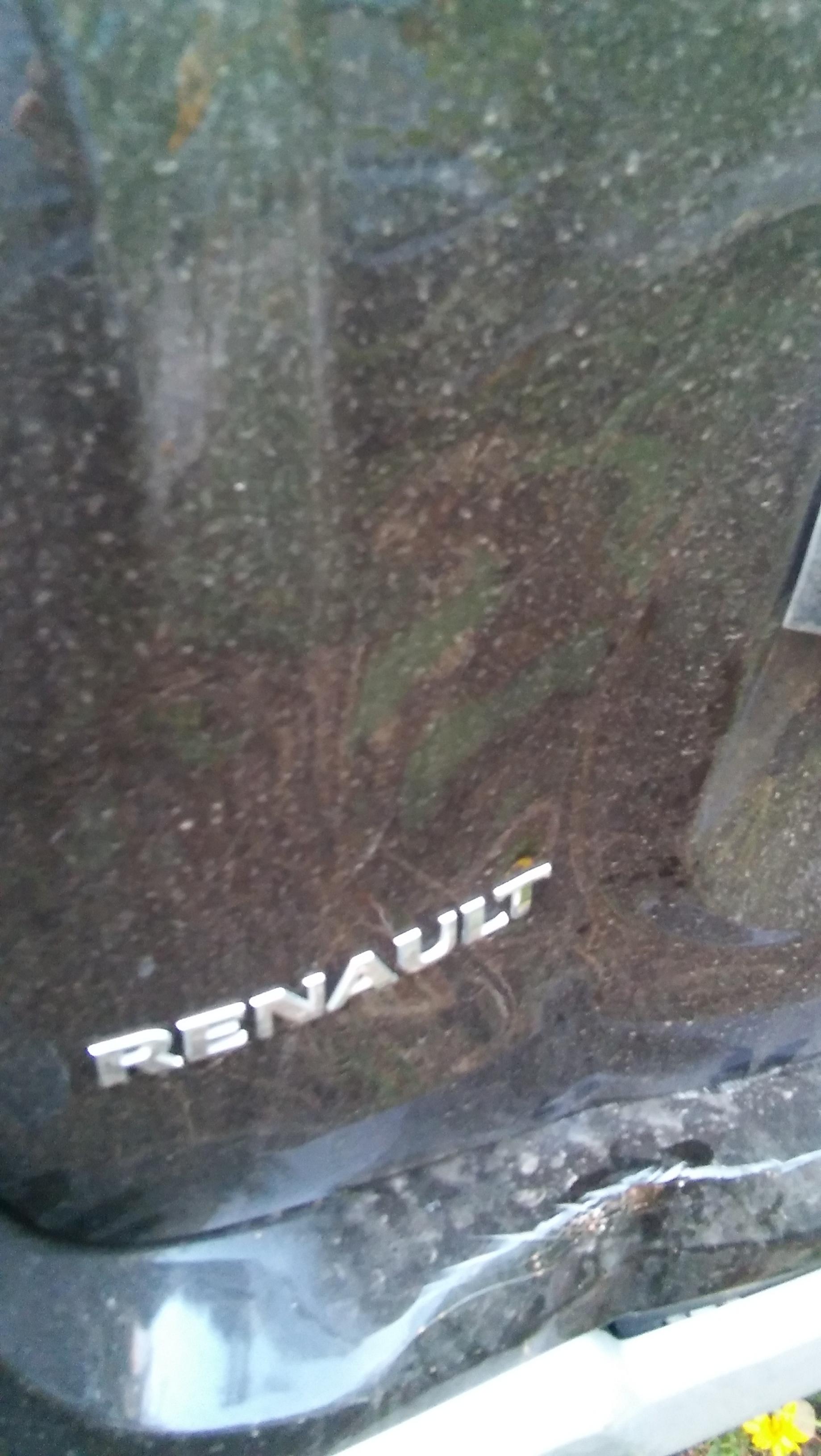

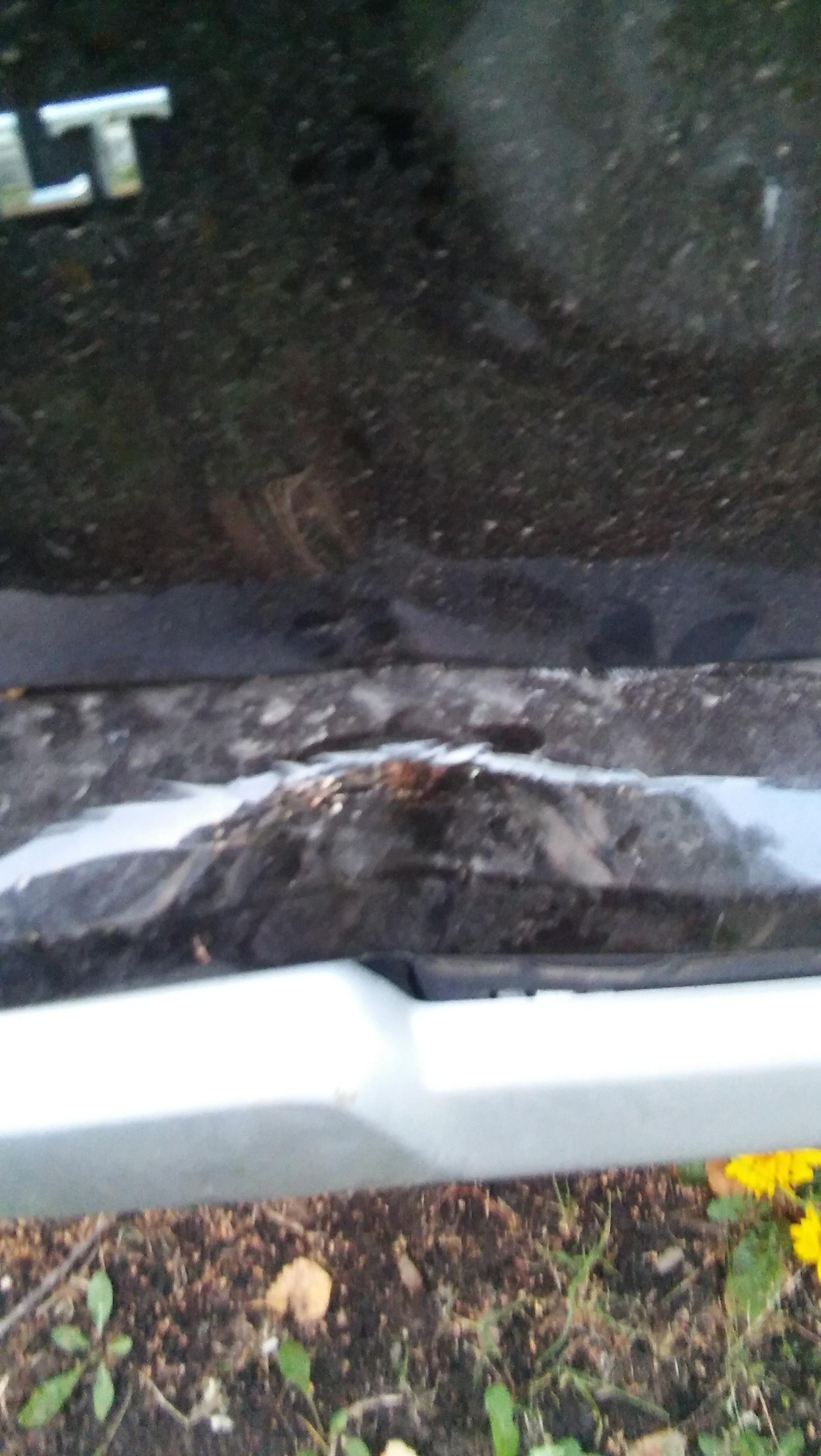

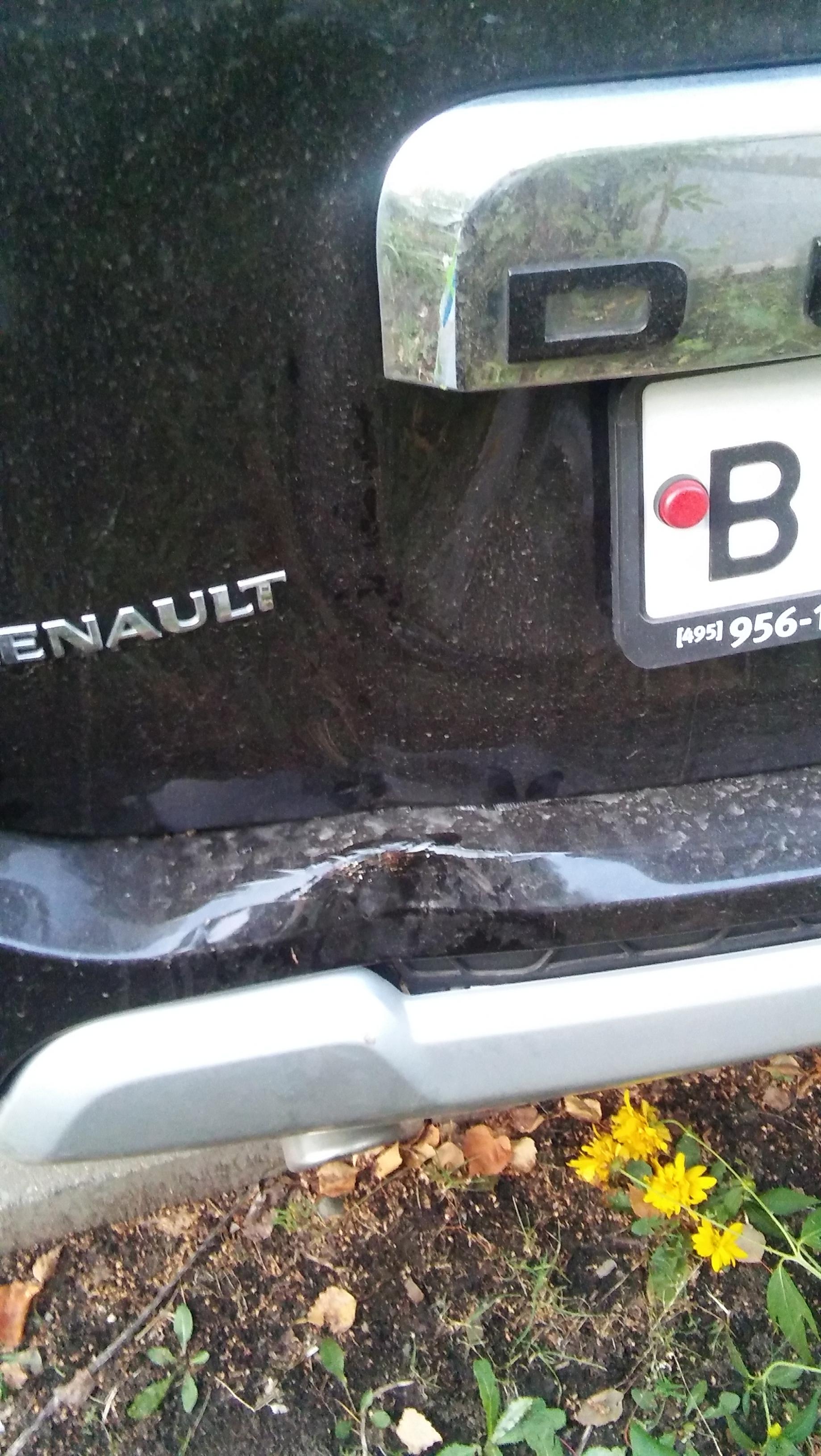

а у меня там не царапинка к сожалению.. багажник помялся... и бампер, если еще можно будет сделать бампер надеюсь... а то новый покупать кусается цена и что под бампером тоже не понятно, там абсорбер может еще сломан (надеюсь что нет, но форма странная стала с низу где удара не было).... то он в емексе 10 тысяч почти стоит... короче попал.. и хотелось бы сделать хорошо а не выкинуть денег которых и так нет на ветер.

Вот фото, но они не очень информативны, в жизни багажник кажется что больше подмят.

GanG, я думаю вы прекрасно сами понимаете, что офицал это совсем не обязательно качественное выполнение работ. ИМХО Зеленоград не самый маленький город и наверняка есть хорошие кузовные мастерские.
По багажнику, видно конечно плохо, поэтому совет может быть не совсем в кассу, но если сильных заломов и повреждений лакокрасочного нет, то такое выправляют и без замены и без покраски.... Да и бампер ИМХО ремонтируется.
А официалы - это 100% замена, т.е. по деньгам будет в разы дороже.

Спасибо. Да уже начинаю передумывать к ним ехать (к официалам), если только цены сравнить. Может тогда кто скажет есть ли проверенный сервис в Зеленограде - Солнечногорске, Химки и рядом с ними
Сегодня насчет багажника к местному мастеру подъеду, может удастся выпрямить без покраски (т.к. краска не повреждена), но не много шансов, т.к. кромка загнута, но он к сожалению покраской не занимается.

заломы сложные, ценник всё равно будет не гуманный, даже у Ашота или Гиви.
Если денег нет, то как посоветовали бампер феном или в ванну целиком в кипяток и выправить. Крышку багажника разобрать с обратно стороны обшивку и выстругать нужной толщины в виде стамески и ширины 8см и этой доской протащить вмятину. Тогда хоть визуально не сильно будет в глаза бросаться. Только не вздумайте монтировкой или прутком выдавливать вмятину, потом дороже возьмут в сервисе. Но если денег не жалко и хотите нормального вида автомобиля, то в любой сервис, можно даже в гаражи.
