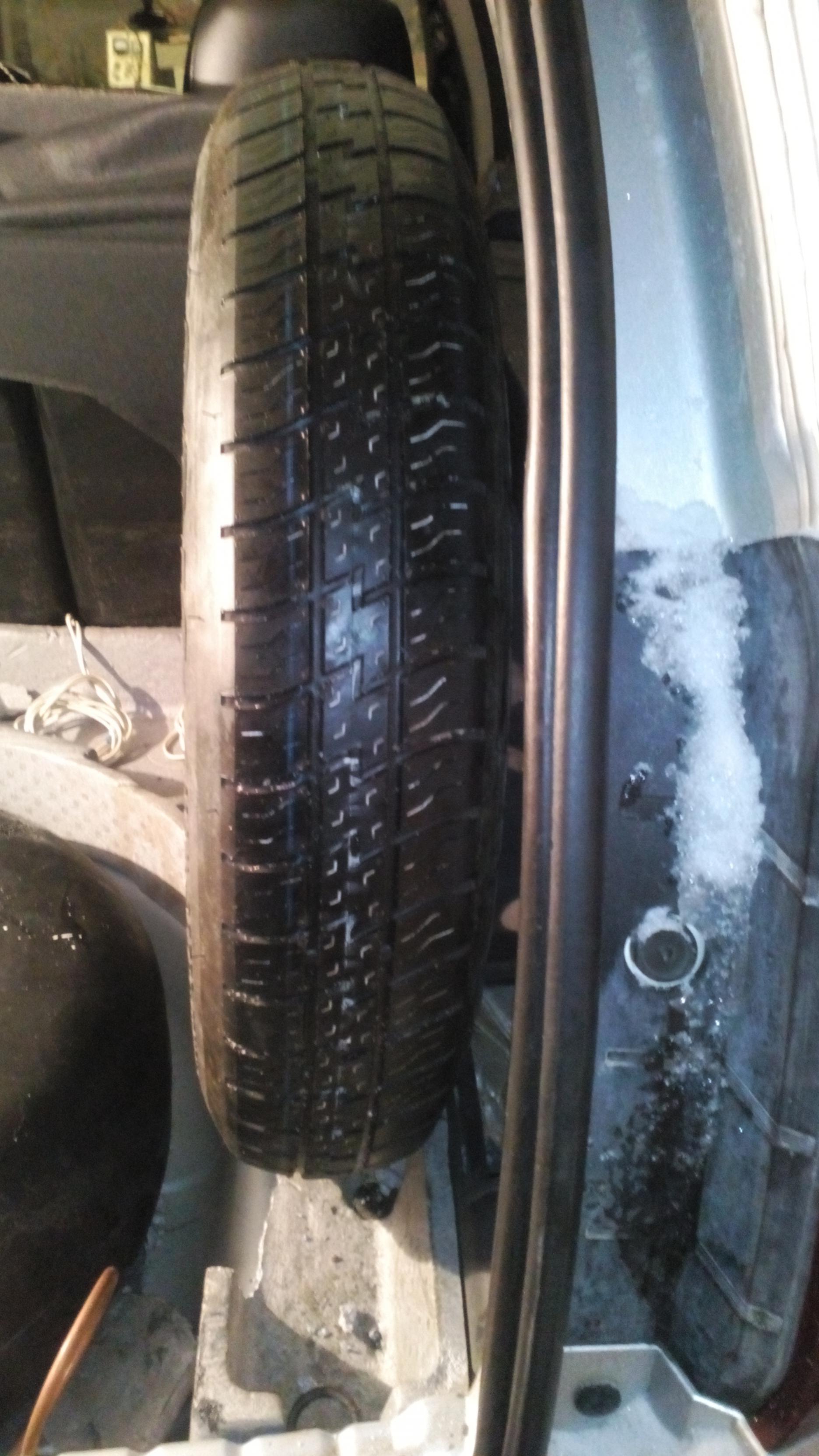

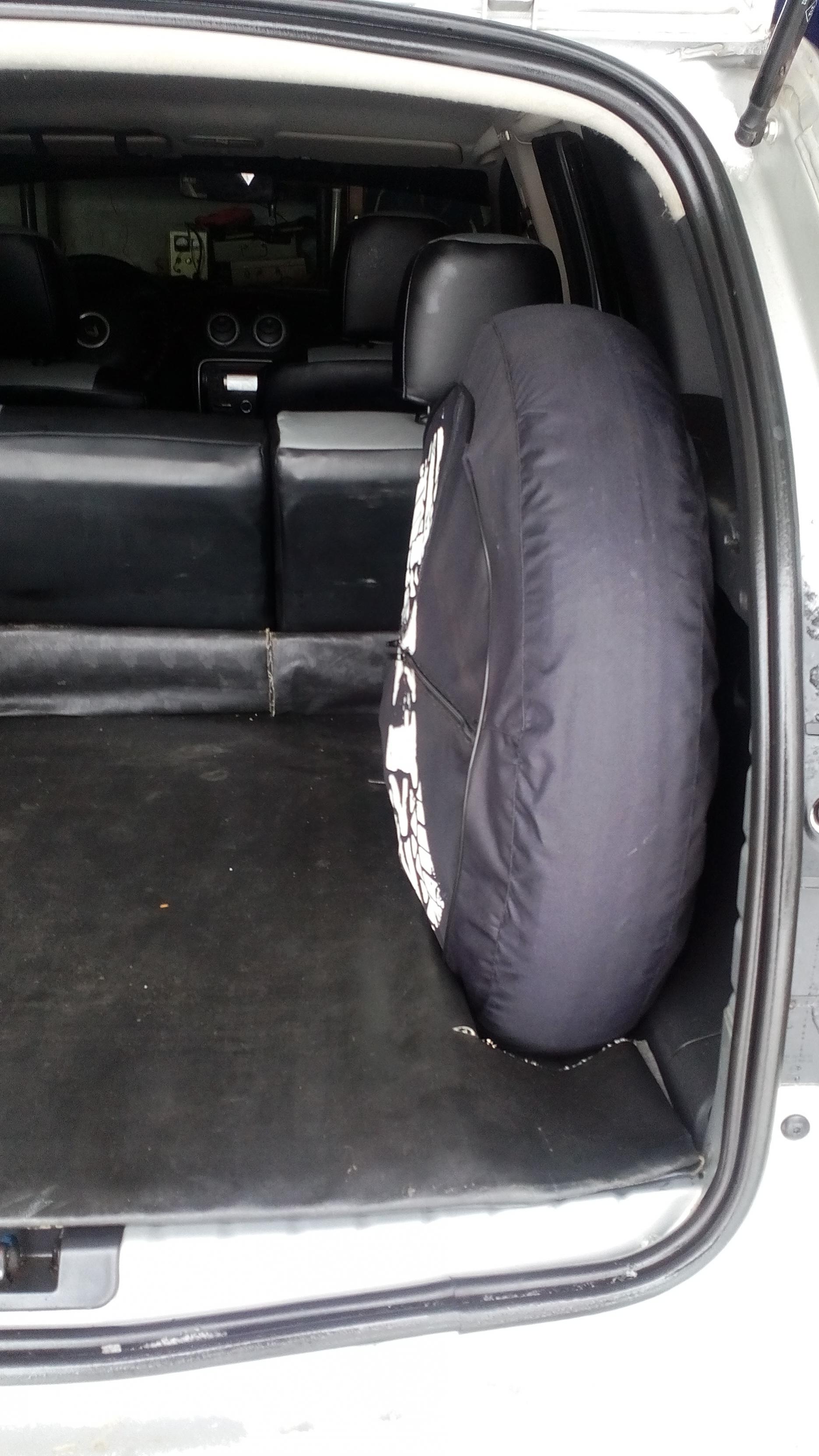

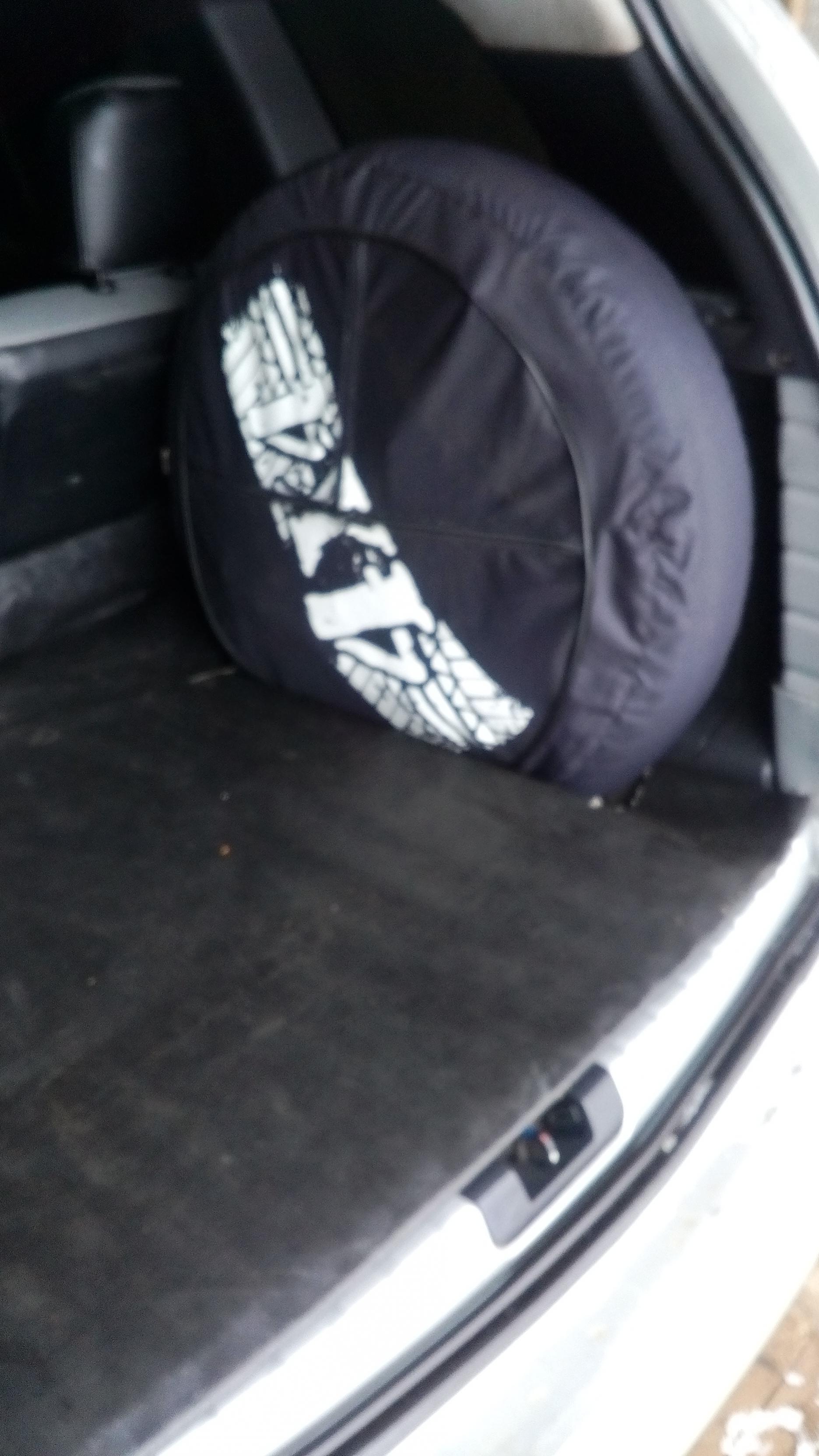

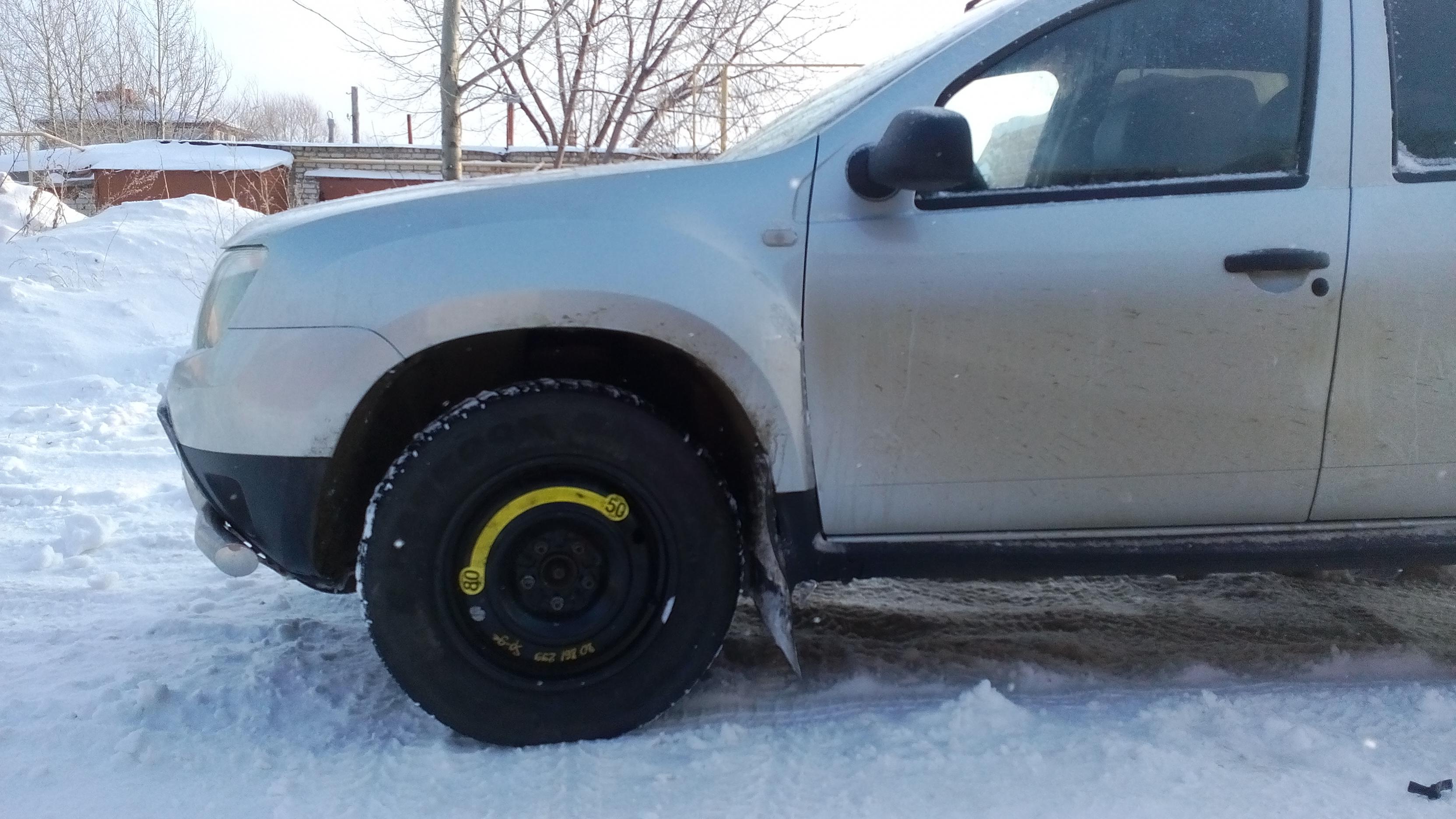

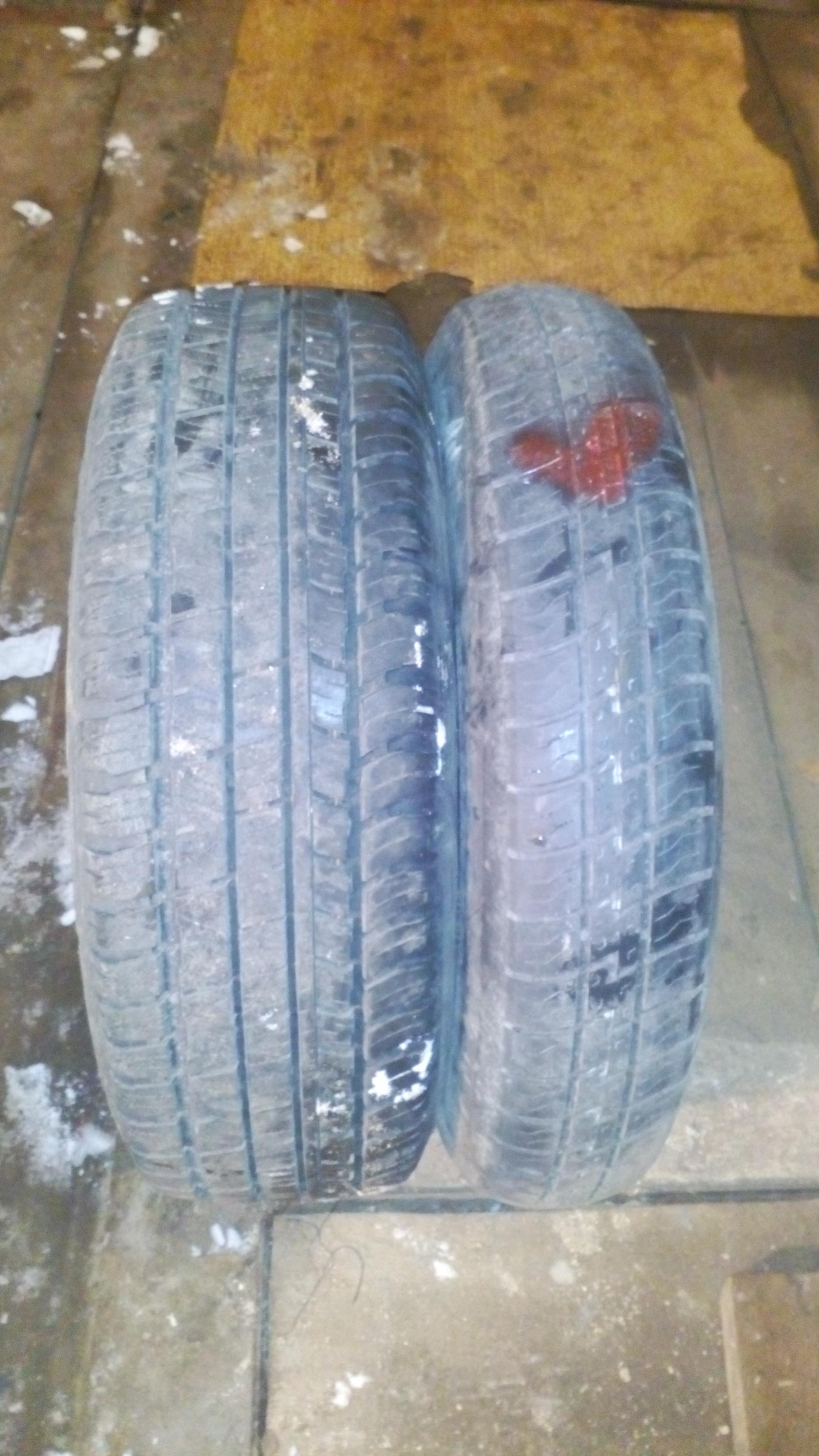

Пришла докатка от КIA Спортадж, 155/90R16 5*114.3, буду прилаживать стоя в багажнике, только пока не решил по правому или левому борту. А для сравнения привожу фото.
ID:	89436   Нажмите на изображение для увеличения
4*4, 2.0 литра, ручка.

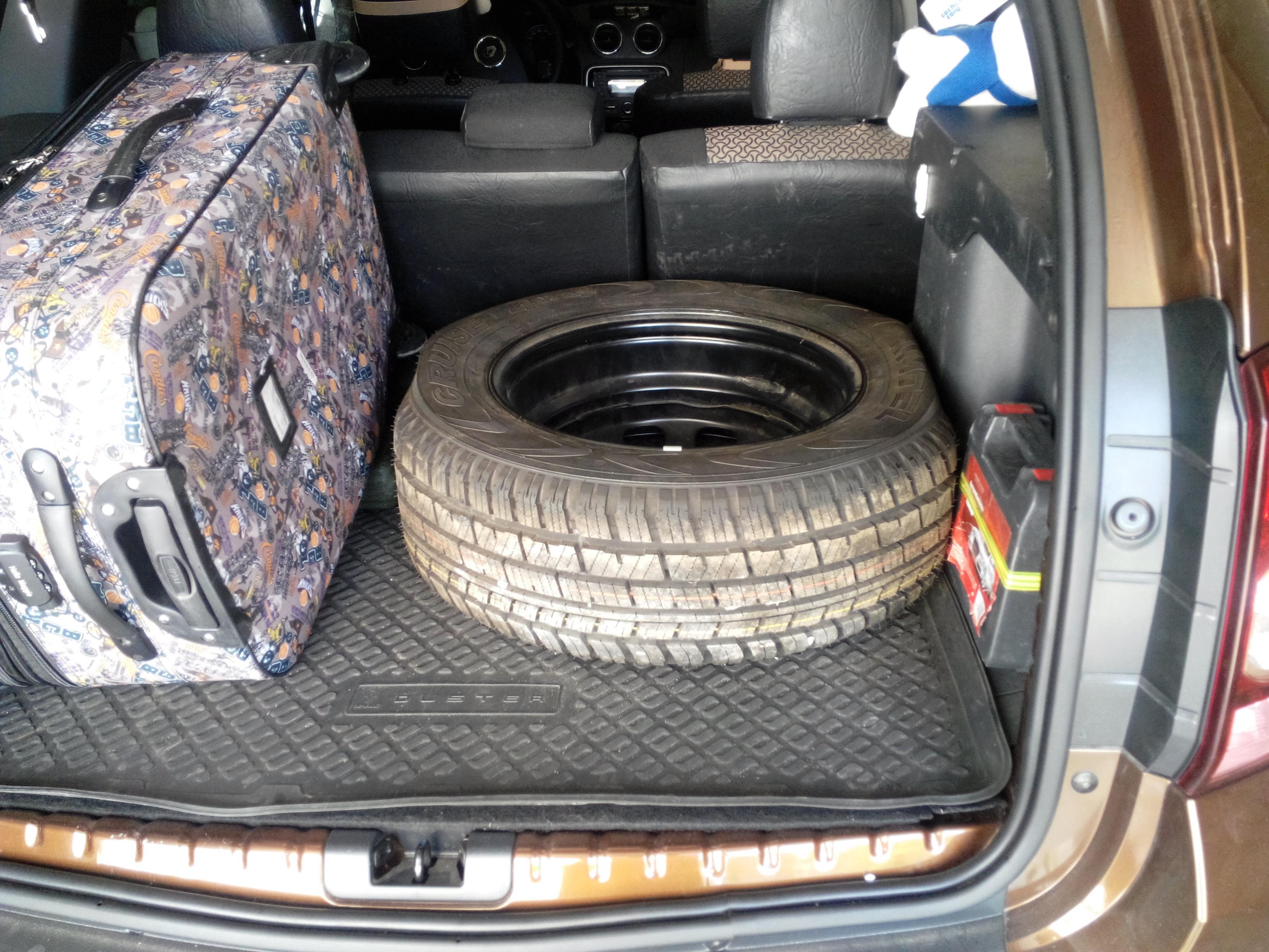

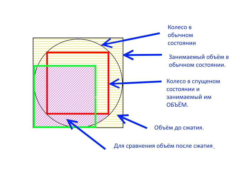

Во-вторых, выигрыш по полезному объёму багажника получается существенный не только из-за уменьшения объёма колеса, но и за счет того, что оно становится квадратным и прямоугольные вещи, коих большинство в паклаже, гораздо лучше укладываются в общий объём багажника. И всё не не ИМХО и теория, а подтверждено на практике и толщина не изменяется!

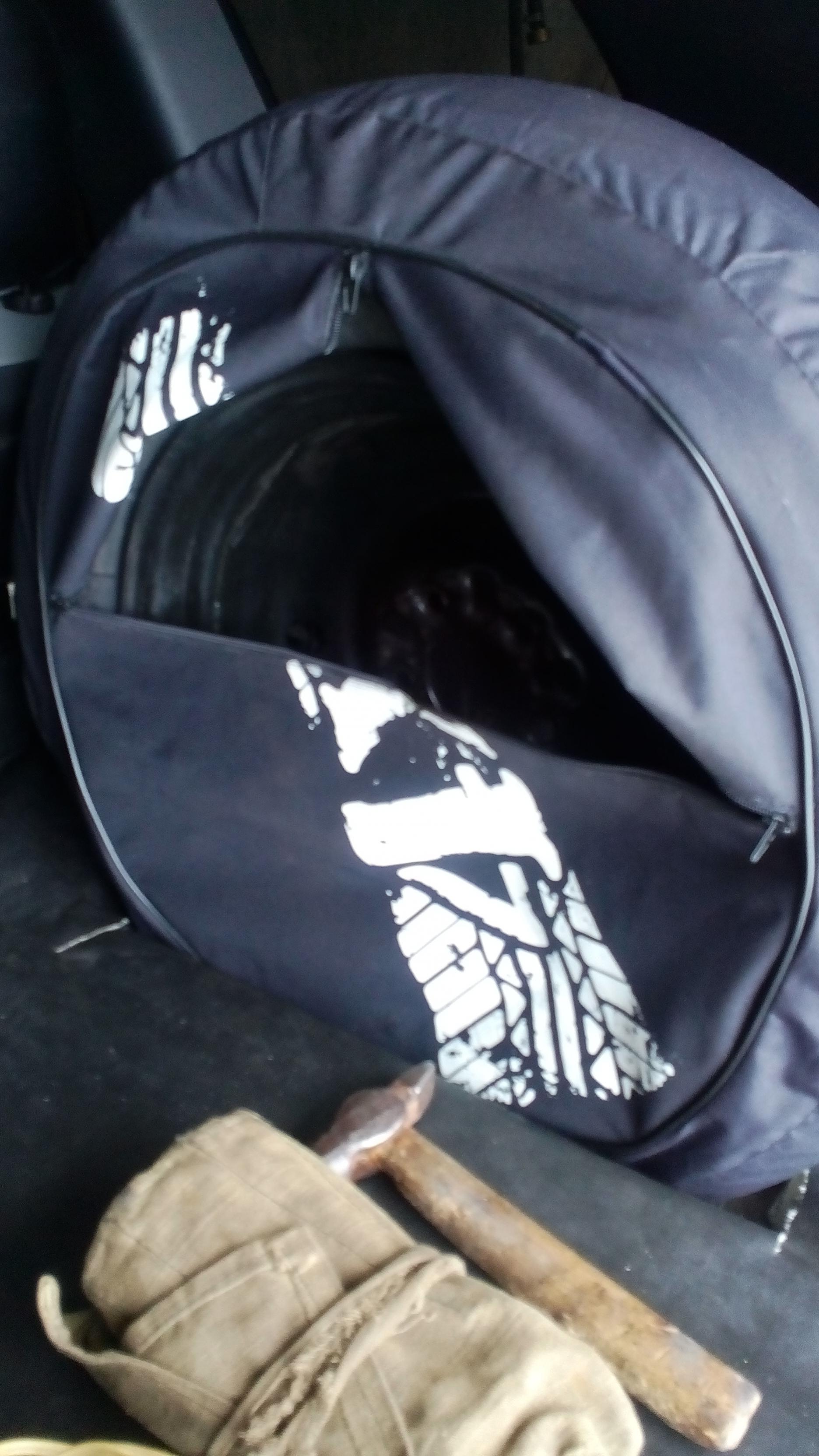

Вы попробуйте сначала! На некоторых евромарках стали использовать складывающуюся шину докатки, которая складывается по беговой в сторону диска и становится тоньше в осевом направлении, но по диаметру значительно не изменяется.

Знание нескольких принципов вполне заменяет знание многих фактов.

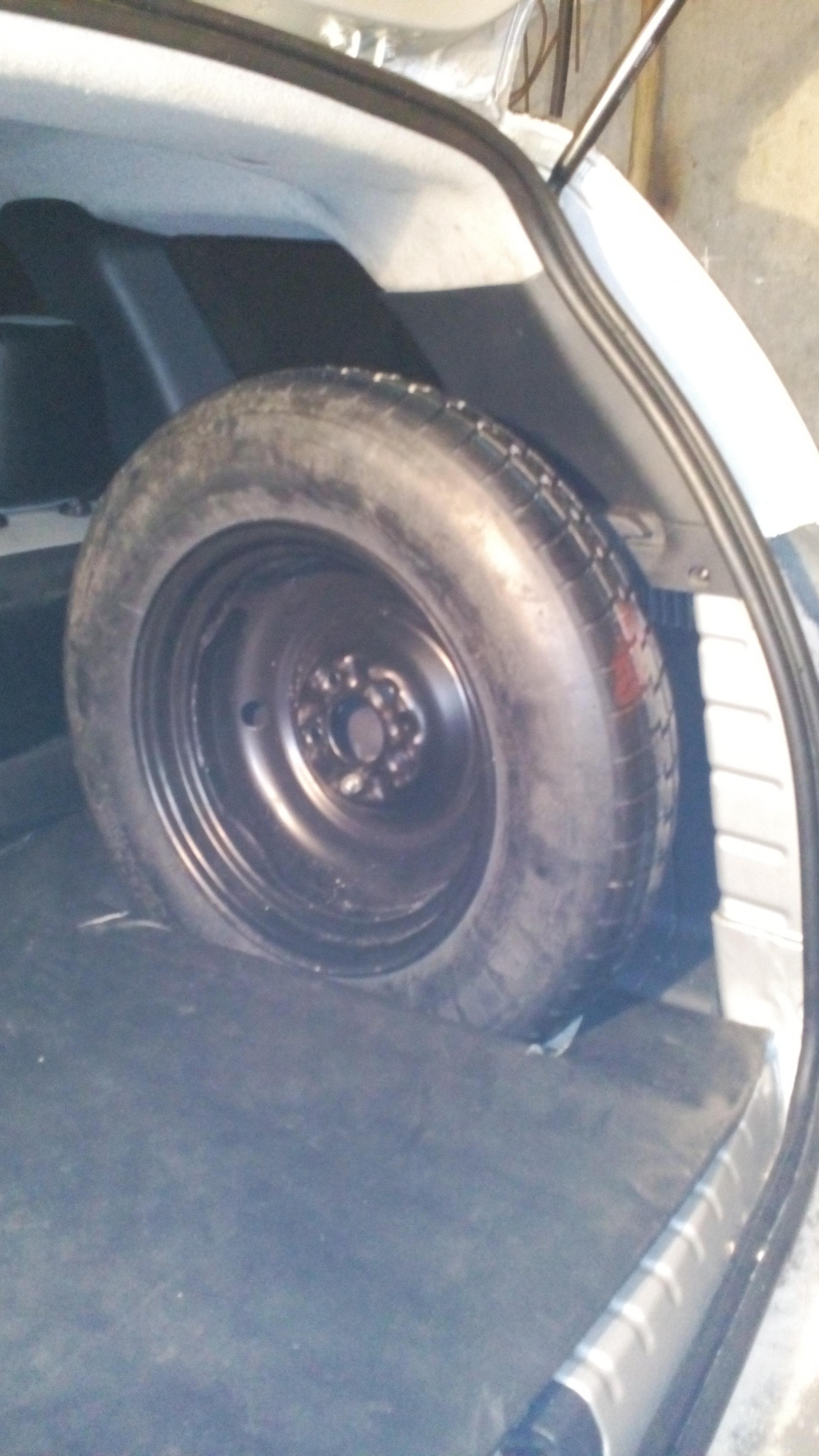

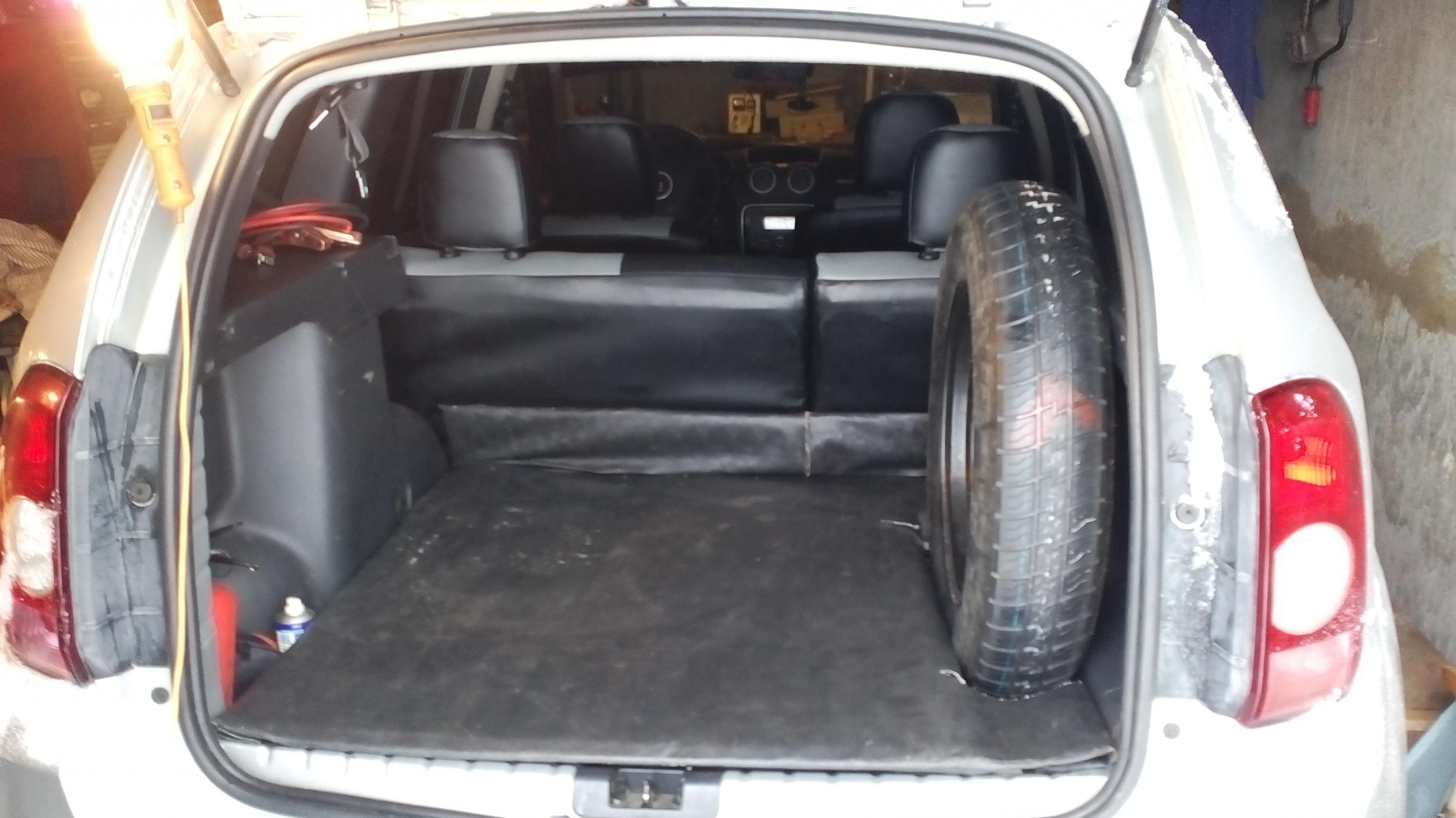

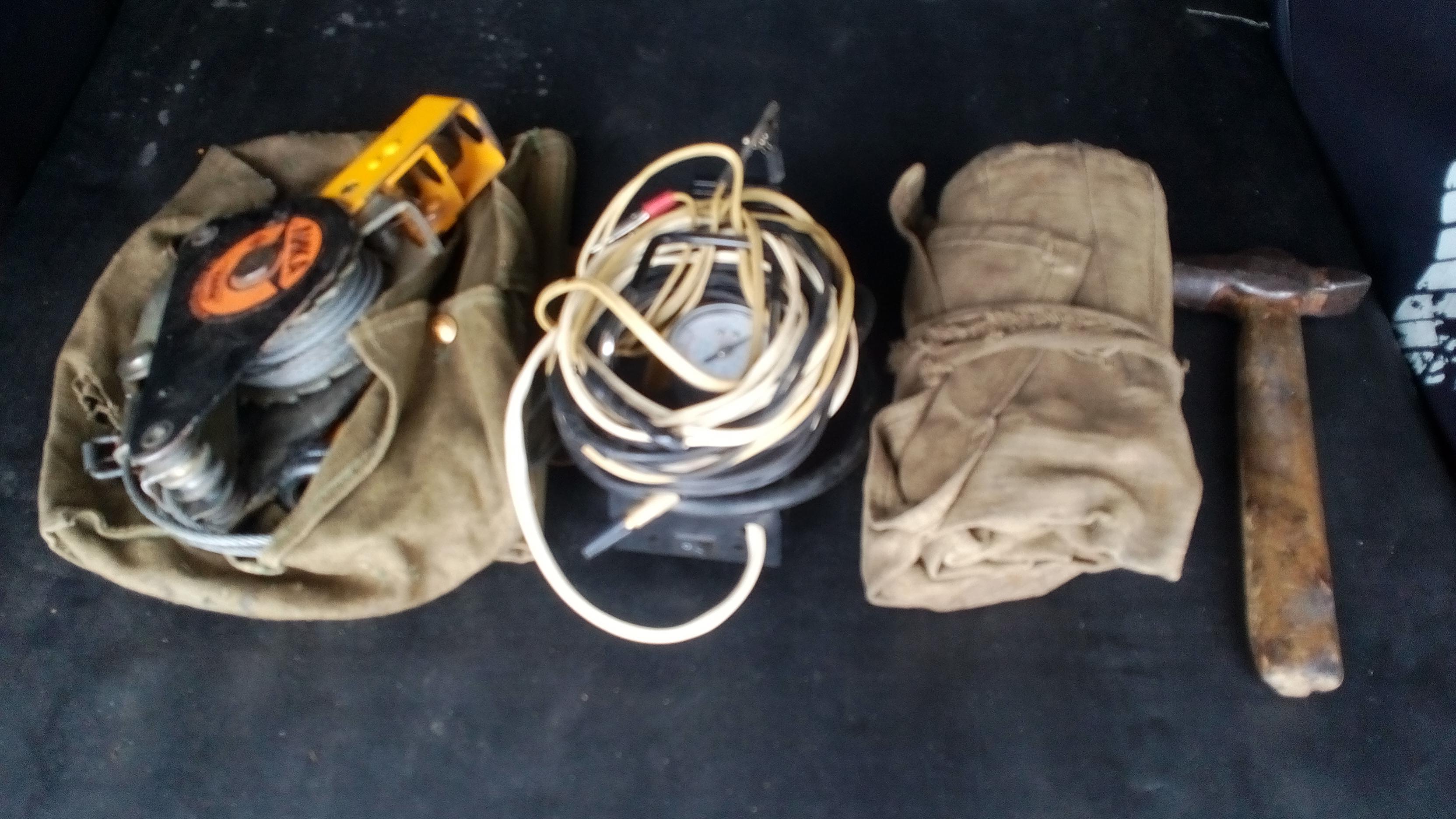

Приладил докатку с правой стороны, просверлит обшивку и закрепил шпильку М12, которой закрепляю диск, шторка почти встает на место, планирую доработать штатные места и тогда шторка встанет как и было. Докуплю чехол и все будет тип топ. Добавил фото.
ID:	89529   Нажмите на изображение для увеличения
ID:	89530   Нажмите на изображение для увеличения
ID:	89531   Нажмите на изображение для увеличения
ID:	89532   Нажмите на изображение для увеличения
ID:	91547   Нажмите на изображение для увеличения
ID:	91548   Нажмите на изображение для увеличения
ID:	91549   Нажмите на изображение для увеличения

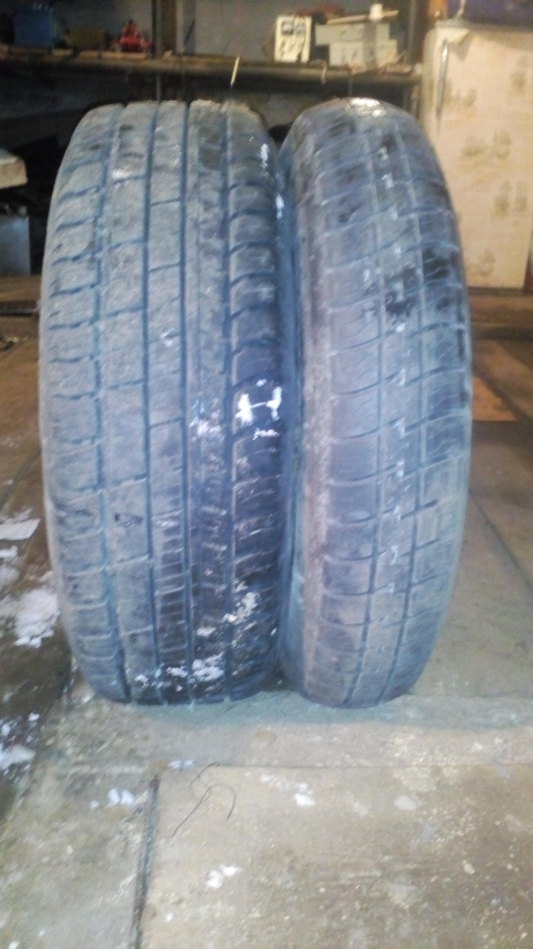

Все таки нашел фотку сложенной запаски. Складывать можно еще больше.

Пасиб, видно, что колесо толще становится. Но, имхо, выигрыш объема не стоит накачивания в ночи под дождем, когда понадобится
