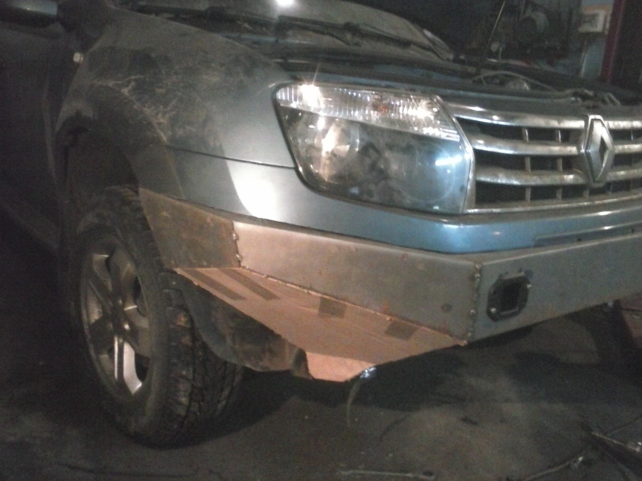

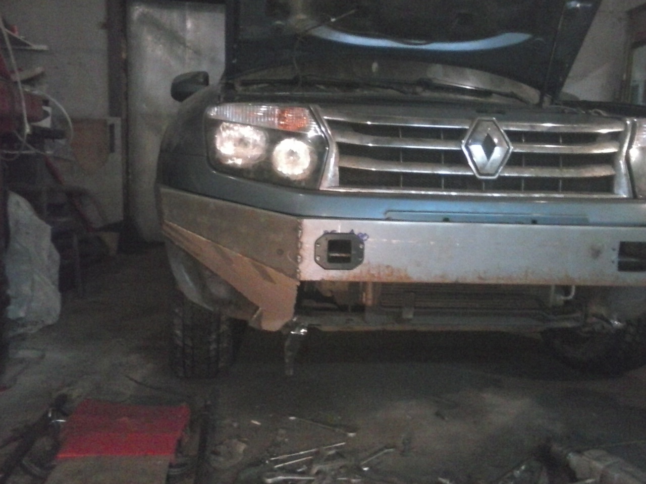

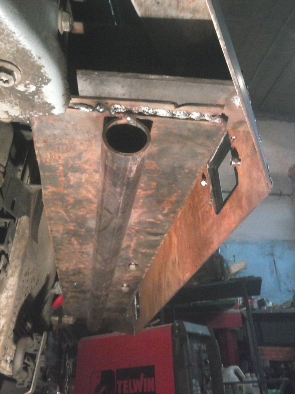

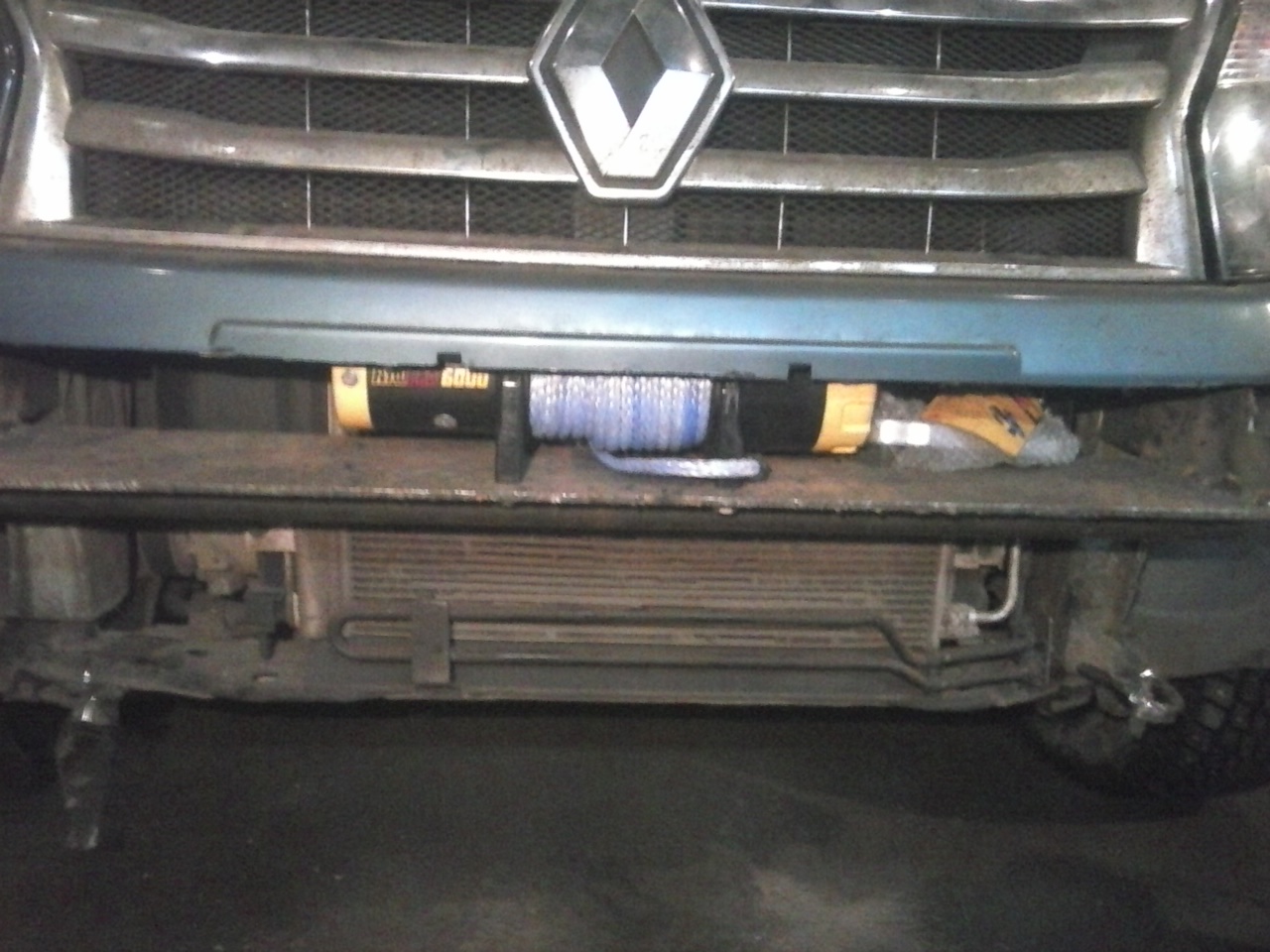

Процесс идет

По умолчанию Re: Силовой бампер на Рено Дастер
Какого-то зверя стал напоминать,не могу сообразить только,какого. Предлагайте варианты!
