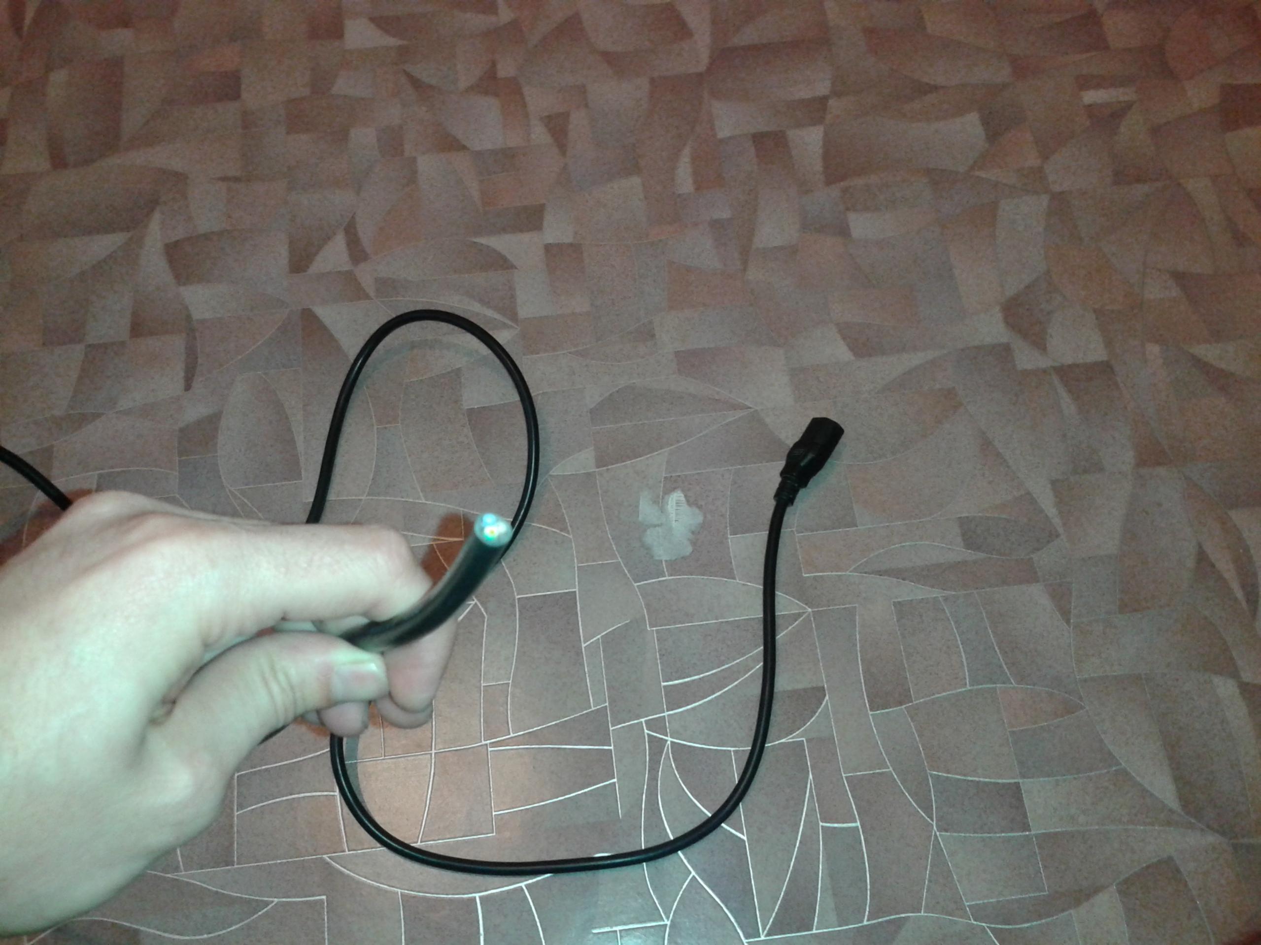

Re: Сверчки в салоне. Делимся опытом
Igorello
А между стеклом и панелью имеется заводской уплотнитель типа поролона, он к чему приклеен? Флекс надо заталкивать сверху на него или между ним панелью, или ним и стеклом. Может ли флекс полностью провалиться, что его потом вообще не достать оттуда будет? А то по щебёнистому асфальту невозможно ездить, панель дребезжит именно где-то за козырьком приборным ближе к стеклу, прижимаешь рукой и дребезг пропадает. И еще на стоянке пробовал нажимать и отпускать, как на кнопку вроде, у самого стекла там на панель. Там что-то щелкает отчетливо, будто при нажатии отходит, а потом на место на что-то садится со звуком, отсюда и дребезг вроде.
Уплотнитель между стеклом и торпедой либо не приклеен вообще либо приклеен где то глубоко к торпеде т.к. оттопыривается беспроблемно с обеих сторон. Только вчера поборол эти ужасные скрипы торпеды. Сделал как и писали уже многие - проткнул между торпедой и стеклом кабель питания от компа, он встал в распорку и торпеда перестала ходить ходуном - исчезли вообще все скрипы торпедные
проложил его между ТОРПЕДОЙ и СТЕКЛОМ таким образом чтоб он был сверху штатного поролона - можно было еще глубже его протолкнуть чтоб он утопился между штатным поролоном и стеклом, но имхо это уже лишнего т.к. куда он там утапливается не понятно, провалится и кпд его будет 0.
Зазор между торпедой и стеклом не равномерный - по краям торпеды он меньше и там провод встал очень хорошо в распорку, а вот по середине так себе - жиденько в распорку встал. (к слову сказать я пробовал этот шнур засунуть в резиновую трубку что от уплотнителя капота оставалась, отрезав от нее потом все лишнее - она идеально под него подходила, и по центру торпеды шнур ложился идеально, а вот по краям из за резинового кожуха ну никак не хотел пролизать пришлось отказаться от этой идеи)
В итоге проткнув между торпедой и стеклом шнур (а он утопится довольно глубоко) оставшийся зазор сверху проткнул как раз той самой резиновой трубкой от уплотнителя торпеды в которую я и пробывал засовывать шнур от компа... получилось все как нельзя лучше - нигде ниче не торчит, все встало ровно, как будто с завода так и было.
Инкогнитовский
А не будет ли излишнее напряжение на лобовом стекле от кабеля в распор?
чук
Отправить личное сообщение для чук
Найти ещё сообщения от чук
чук
ну я ж не молотком туда запихивал его.. кабель все же гибкий и у него есть свойства немного сплющиваться.
Что вы подразумеваете под "излишним напряжением"? что лобовуха расколется?
треснет?
что с ней будет то... я считаю, что ничегон. Напряжения от кабеля не хватит что бы чему то там угрожать и в частности лобовому стеклу + Так давно сделали уже куча людей и никто не жаловался..- метод безопасен, это проверено.

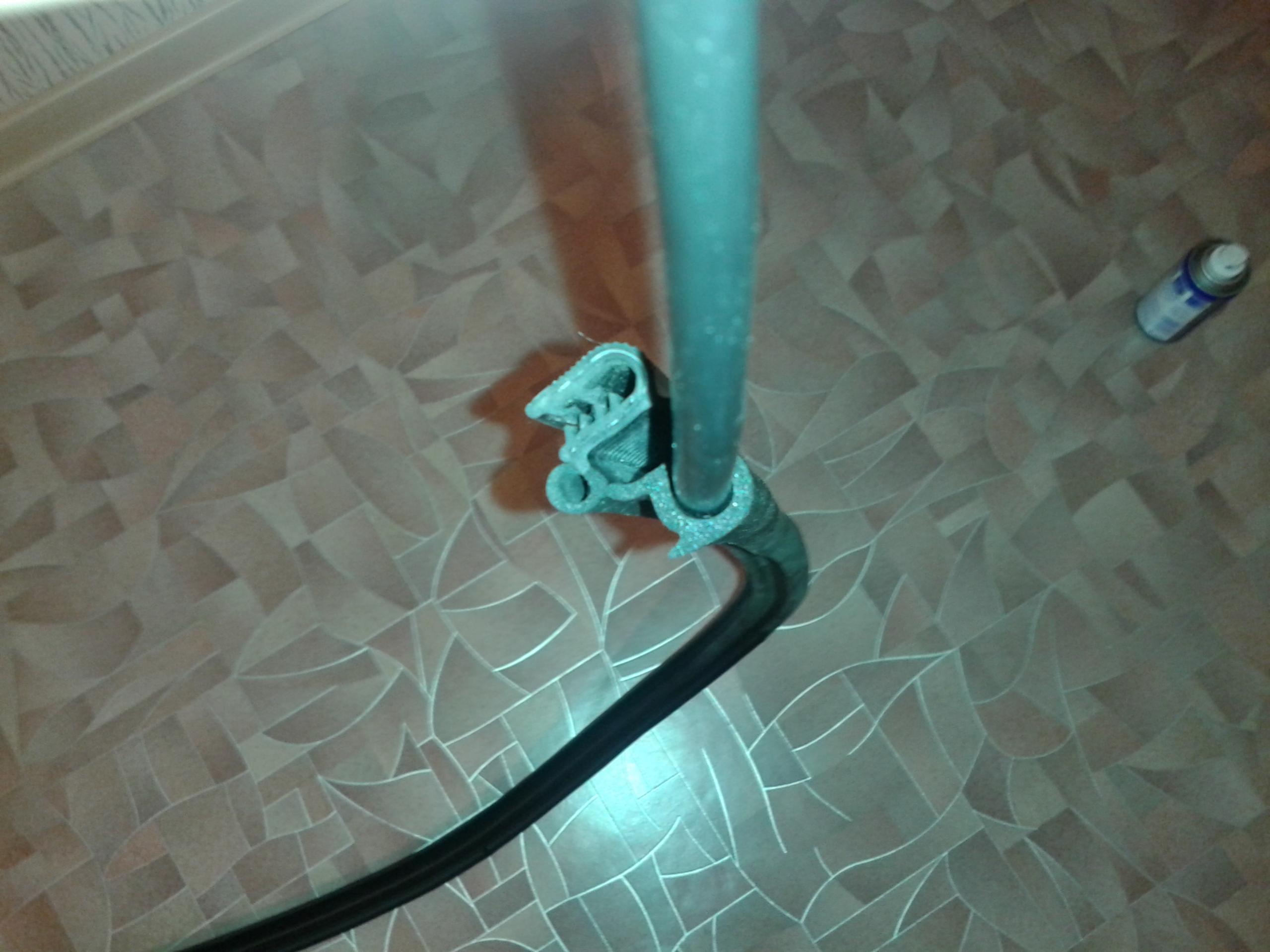

Раз уж речь,в последних постах пошла,про торпеду и лобовое, дам свой отчет...
http://www.drive2.ru/cars/renault/du...urnal/2158535/
А по поводу дверных уплотнителей, писал выше, про кожанный хруст...Оказались причиной бархотки, что по крыше идут. Смазал обильно силиконовой смазкой. Пока все гуд...
