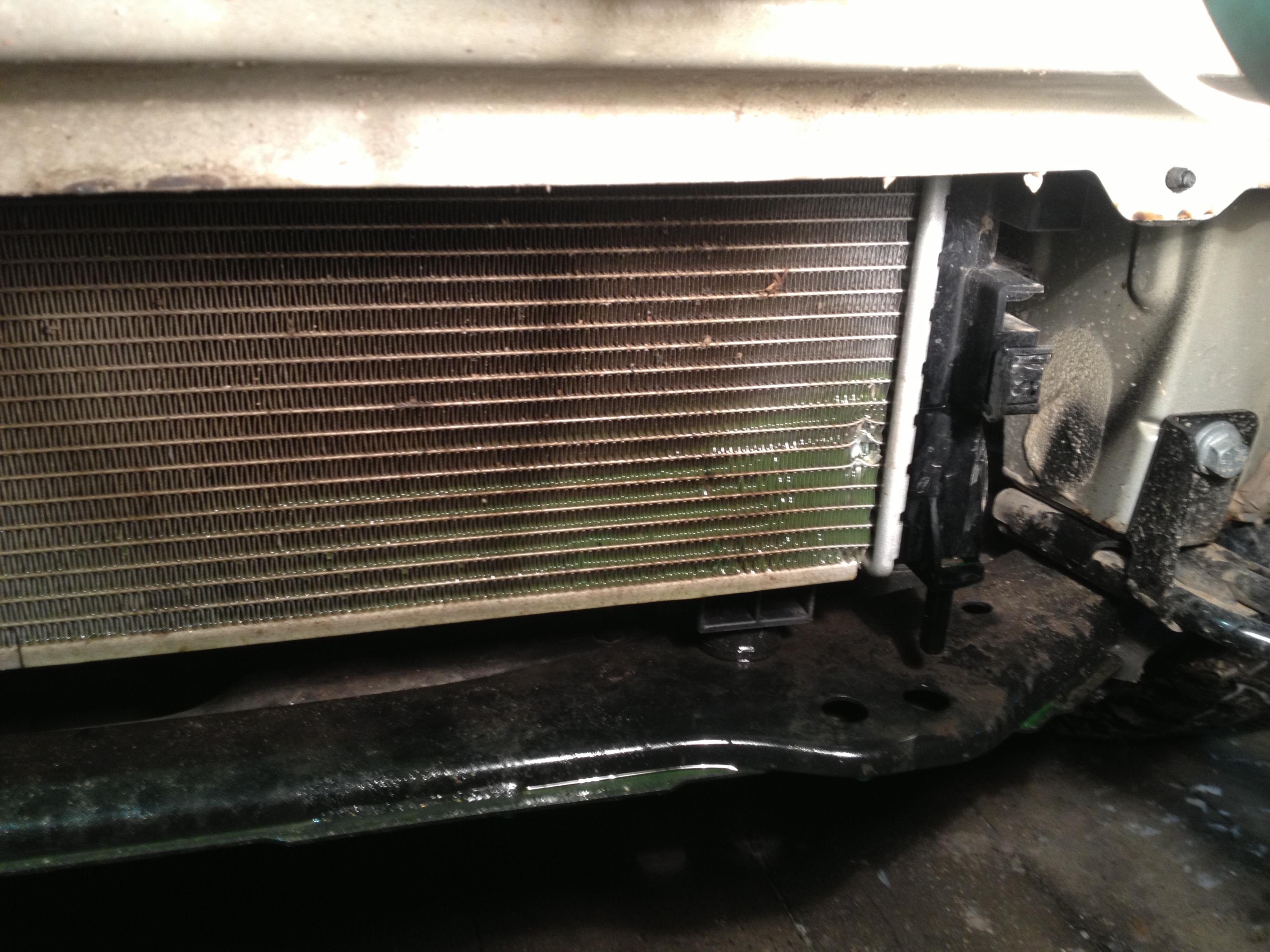

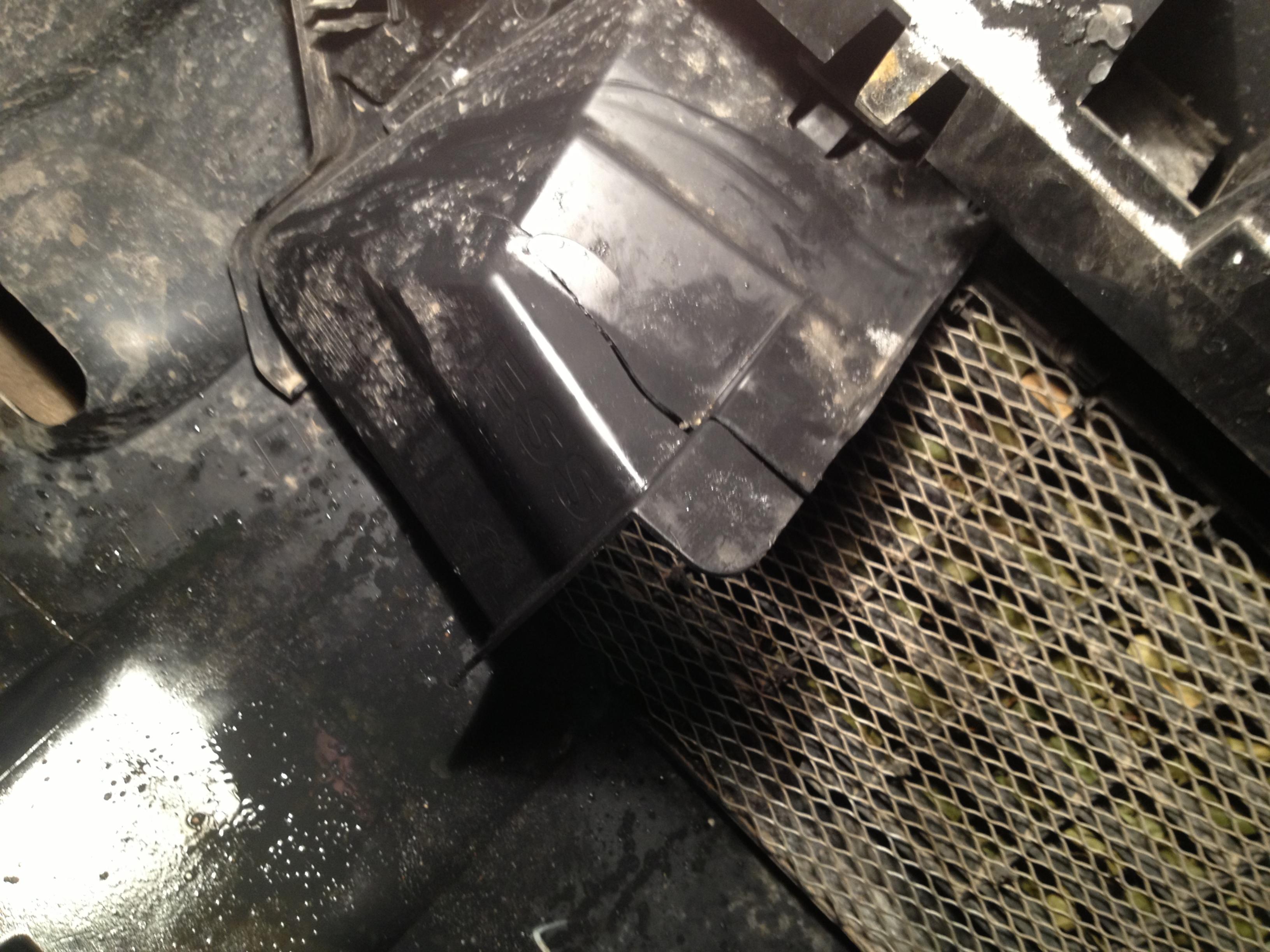

У меня вот новая беда.... при установке решеток в бампер не снял нижние штатные воздухозаборники.... На морозе они потрескались и при штурмовке сугробов, одна часть насквозь пробила радиатор....Заказал новый - хожу пешком.....

advokat53, печально, как обнаружили что именно радиатор пробили (вы помню жаловались на протечку антифриза). Хорошо бы сделать фото, этих штатных воздухозабрников, дабы другим не повторить ошибку при установке сетки...
сколько радиатор вышел? я так понимаю двигателя, или кондиционера...?

Да,тоже интересно,как там можно пробить радиатор. А то я очкую,мне за радиатором далеко ползти!

Радиатор я брал не оригинал Luzar LRC RELO08139 Радиатор охлаждения 1 2 685,64 2 685,64,
а кондея у меня нет....
---------- Добавлено в 01:40 ---------- Предыдущее написано было в 01:37 ----------
Зато теперь, когда есть время, эти штатные воздухозаборники выломаны с корнем....

Я эту хреновину тоже не снимал! Значит,виноват не ты и установка сетки,а есть конструктивный косяк: наехал на сугроб-получил пробой этой "защиткой",правильно я понял??
Макс,добавь фотки в тему,которую ты создал! Чтоб люди знали,что может их ожидать...

Коллега, а трубки заглушить на пробитом радиаторе не получится? Сорри, если вопрос глупый, на фотках плохо видно.

Олегъ, догадываюсь дело в том, что воздуховод встал по другому после установки сетки, если приглядеться - то видно что он стоит между сеткой и радиатором, похоже сетка играла и давила на воздуховод, а тот терся-терся и в определенный момент при штурмовке сугроба (дополнительное давление на сетку) и продавил радиатор. Как в сказке про репку....
Трубки заглушил, но старожилы меня знают, я так ездить не буду - знать, что в любой момент выплеснет антифриз

у меня тоже много поштурмованно сугробов, и с наступлением холодов заметил что уровень антифриза упал, погрешил на поставленный подогревател, но подтёков на патрубках не нашёл.долил, заехал в сугроб,застрял пока откапывался и выезжал с левой стороны из под бампера выпал ярко жёлтый кусок снега с характерным сладковатым вкусом. опять осмотрел, подтёков не нашёл. что характерно уровень вроде не падает. но почитал ваши злоключения с радиатором, теперь вернусь с командировки и буду осматривать радиатор.

Вчера поставлен радиатор, куплен за 2500 рублей - на нем та же наклейка как на родном радиаторе. Сутки езды - полет нормален.... Устал только воздух из системы стравливать - у нас оказывается специальный штуцер есть - на верхнем патрубке идущим к печке: обычный колпачок от велосипеда.... Да и в -25 в холодном гараже удовольствия нет с железками ковыряться))))))

Расскажу свою историю: купил в апреле, очень тепло стало только в конце мая, включаю кондей - индикатор горит, холода нет. (В салоне при проверке холода не ждали, сейчас думаю надо было подождать.) Померял давление в системе кондиционирования - 0. Записался, поехал к ОД. Ждал 6 часов, пригласили в рем.зону, машина на подъёмнике, показывают повреждение радиатора кондея в том-же месте, что и у вас, только поменьше и решётку нижнюю с треснутыми перемычками в самом углу, говорят типа камень попал. Защитную сетку поставил спустя 2 недели после покупки, может и правда успел камень попасть. Но теперь думаю наверное где-то прижал этим воздухозаборником.
Взяли 800 р. за диагностику, предложили заказать оригинальный радиатор кондея за 19 т.р. и может ещё у тебя говорят компрессор из строя вышел, и осушитель и ещё куча всего может быть пострадала. Я их послал. Нашёл много объявлений о ремонте - паяют, заваривают, места повреждений цена около 1 т.р.
Мне радиатор запаял знакомый, хладоген приобрёл сам одного баллона хватило кажется 1 кг. он ещё со смазкой идёт, цена тоже около 1 т.р. там же и заправили. Вобщем всё обошлось не так уж и дорого, а по началу конечно приуныл, когда эти мастера меня грузили про очень огромное давление в системе и гарантией пугали, хоть бы кто-то подсказал, что это всё подлежит ремонту, а давление там смешное - около 1 атм.
Летом обязательно займусь этими воздухозаборниками, то-то мне их версия про камень неправдоподобной показалась.
