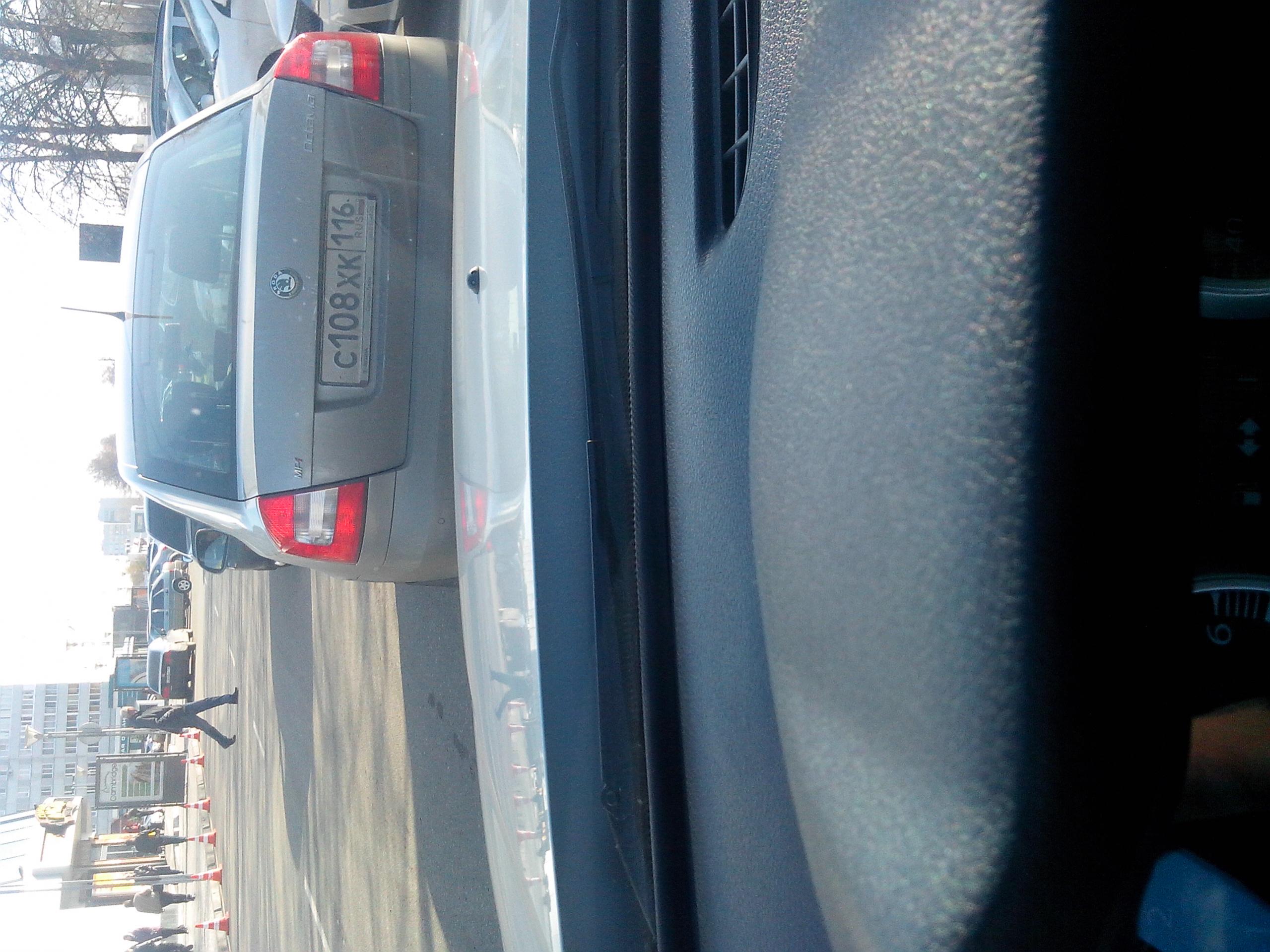

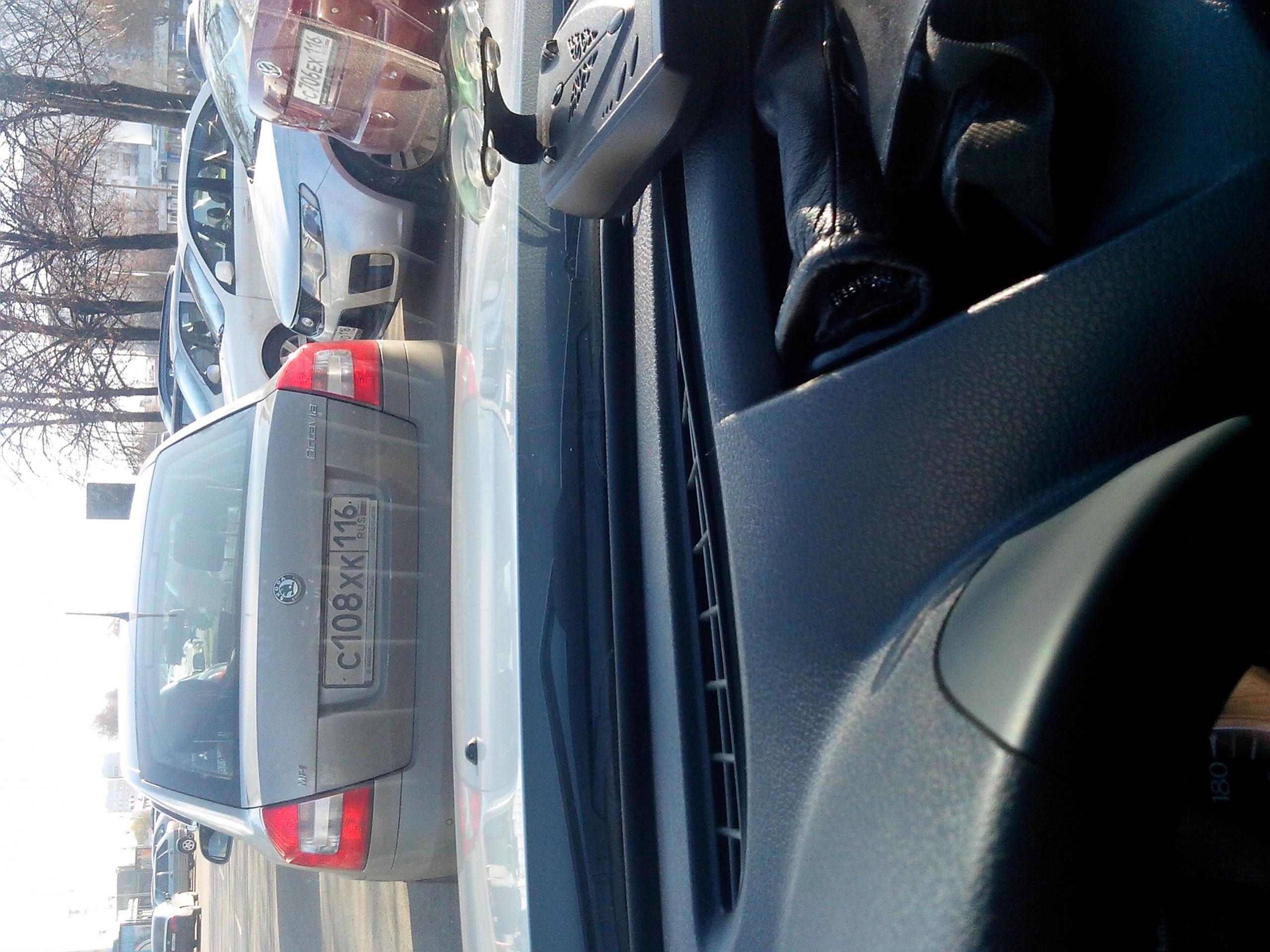

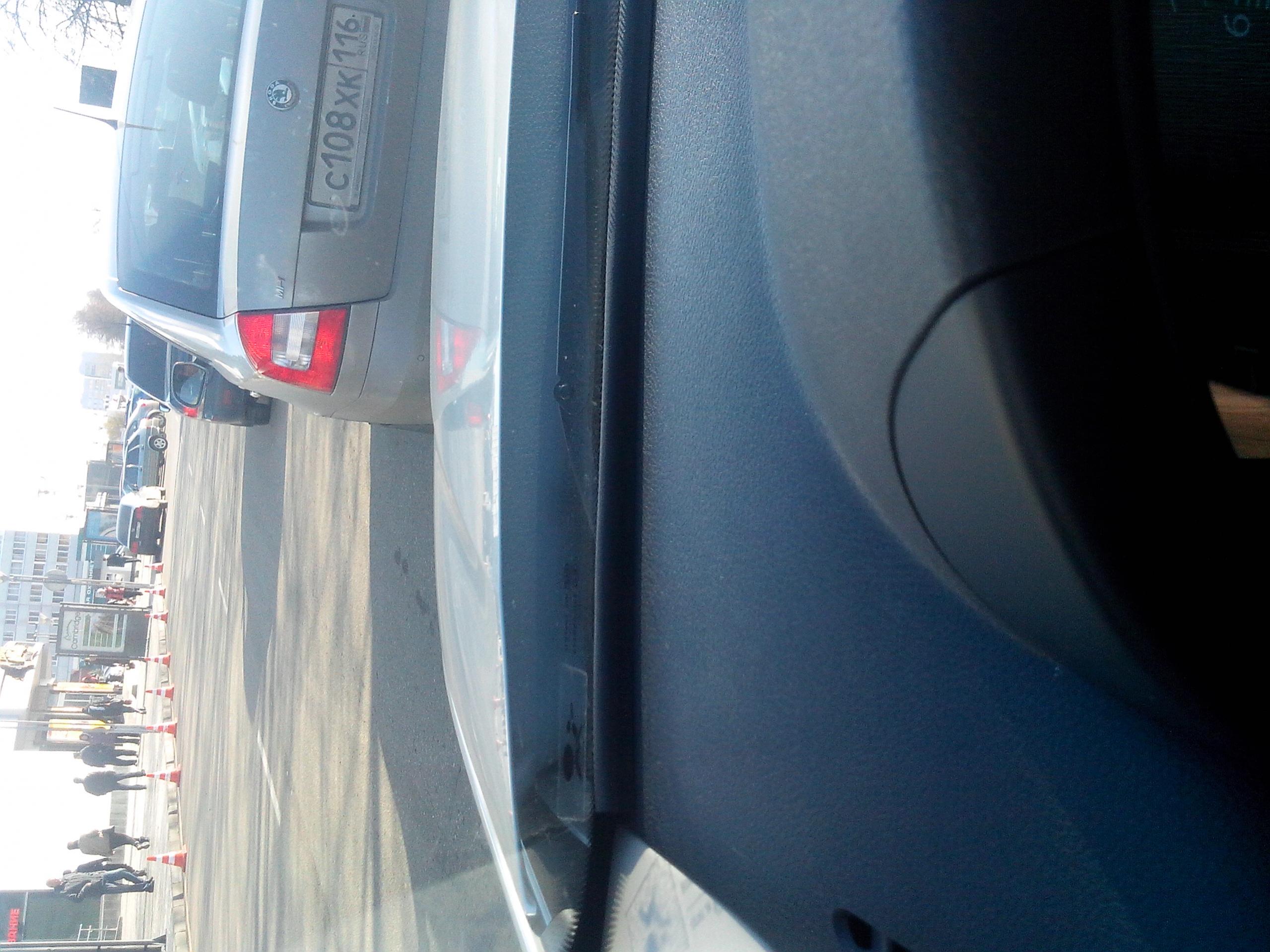

Меня достали эти потрескования в районе торпеды и лобовухи и сделал вот так
ruslan287
Отправить личное сообщение для ruslan287
Найти ещё сообщения от ruslan287
03.12.2013, 20:04
307
ruslan287
Регистрация: 06.01.2012
Сообщений: 164
1 мес. 1 нед. 6 д. 5 ч. 22 мин. 11 сек.
134
Был(а): 29 мая 2023 22:30
Адрес: татарстан
Автомобиль: дастер
Re: Сверчки в салоне. Делимся опытом
ruslan287
это остаток от уплотнителя ,часть ушла под капот а часть сюда и тишина
