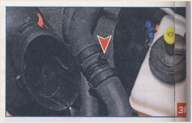

Сообщение от Ufadema Посмотреть сообщение
[/COLOR]Вчера поставлен радиатор, куплен за 2500 рублей - на нем та же наклейка как на родном радиаторе. Сутки езды - полет нормален.... Устал только воздух из системы стравливать - у нас оказывается специальный штуцер есть - на верхнем патрубке идущим к печке: обычный колпачок от велосипеда.... Да и в -25 в холодном гараже удовольствия нет с железками ковыряться))))))
Этих трубках находиться фреон и стравливать его не надо.
Особенно тем у кого есть кондиционер.[/QUOTE]
Наверное, надо фото этого штуцера на патрубках к радиатору печки выложить....

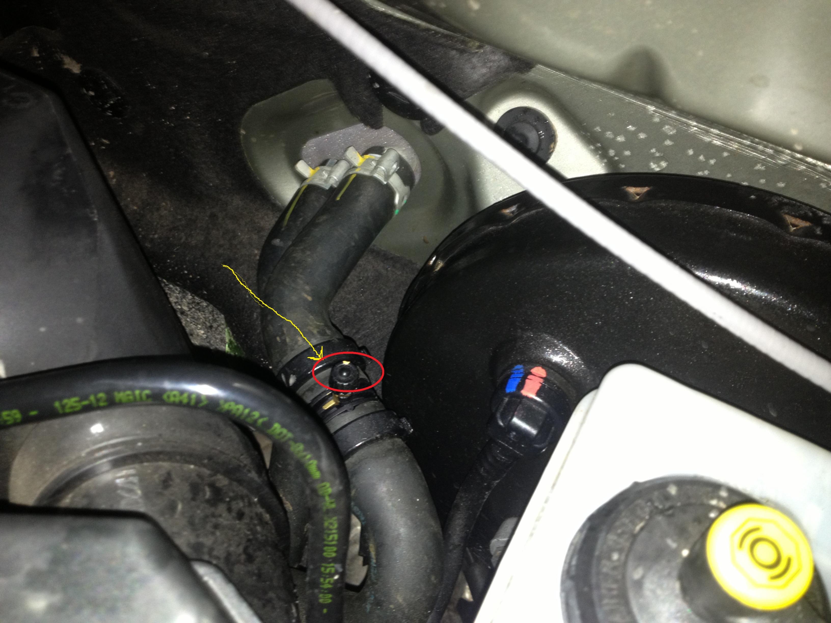

Сообщение от advokat53
вот
ID:	23407   Нажмите на изображение для увеличения
Последний раз редактировалось Olejman; 20.02.2013 в 18:07.
