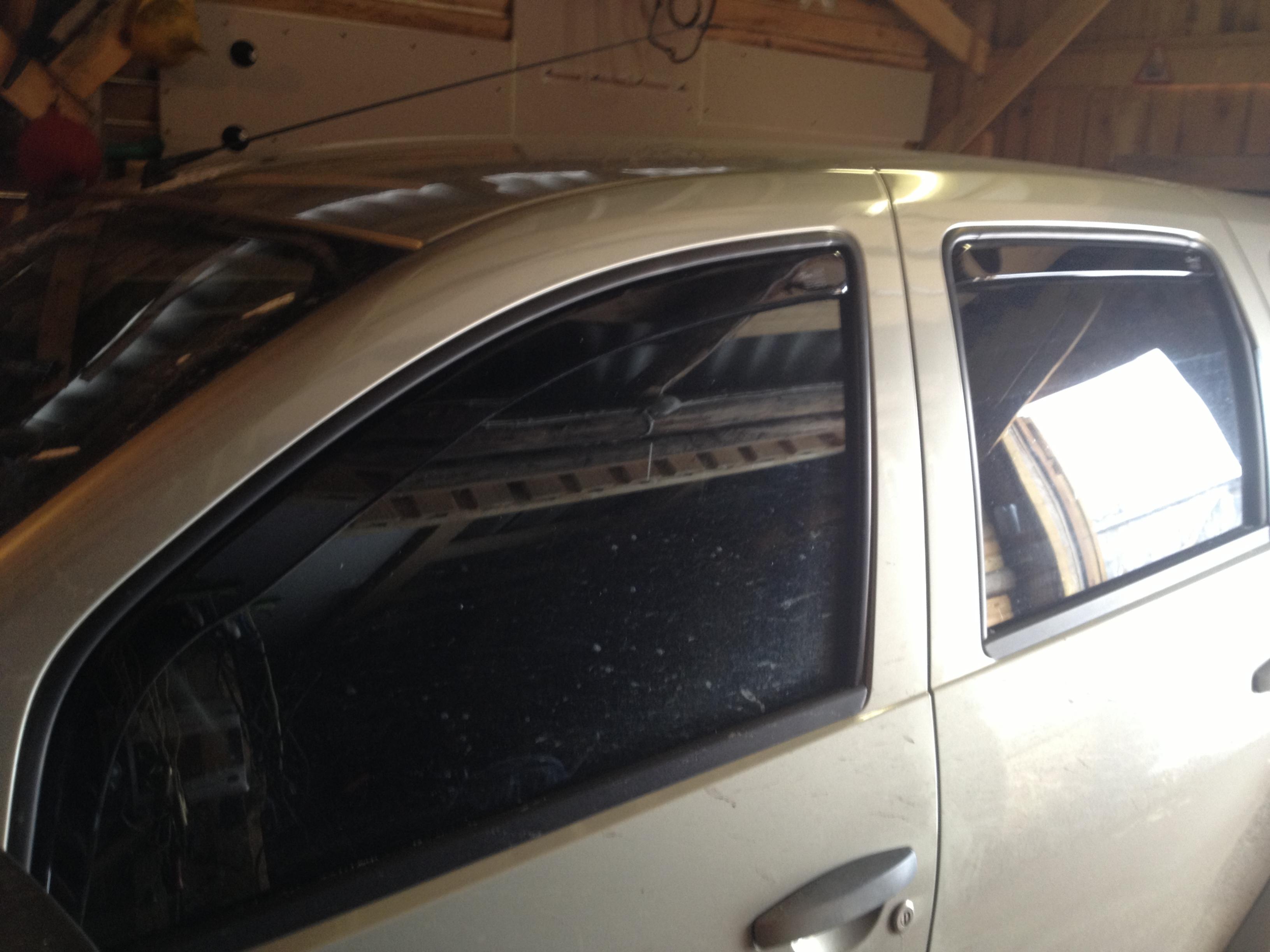

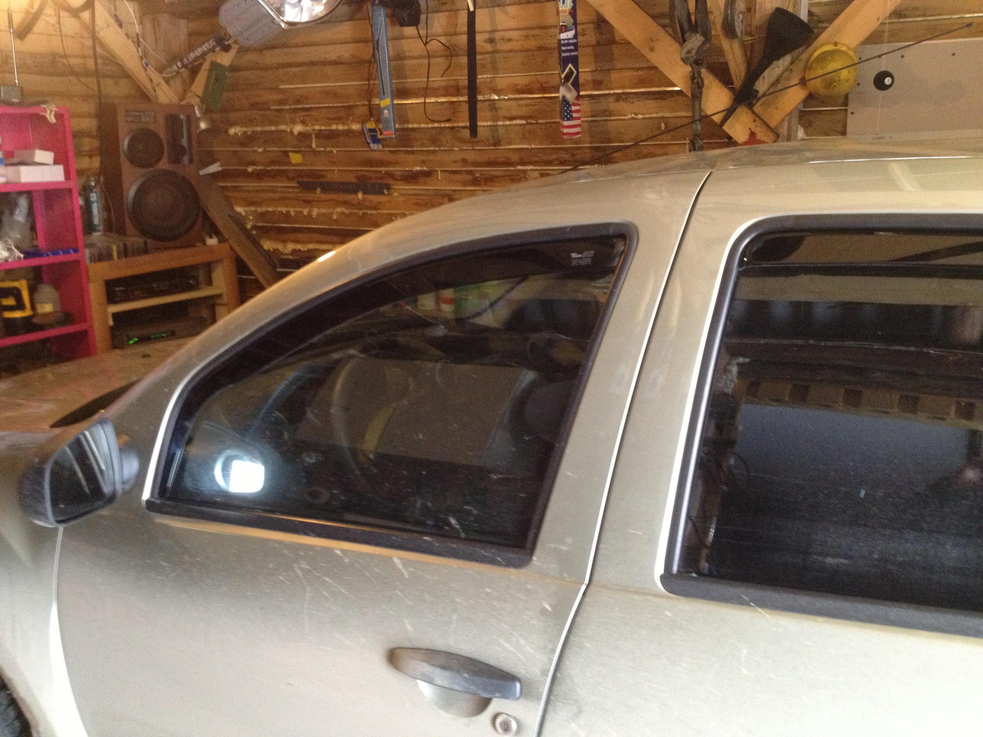

Сегодня пришли ветровики вставные Heko... вот такие http://logan-shop.spb.ru/logan-shop/...stavnye-heko-3
Вечером установлю, фото выложу...

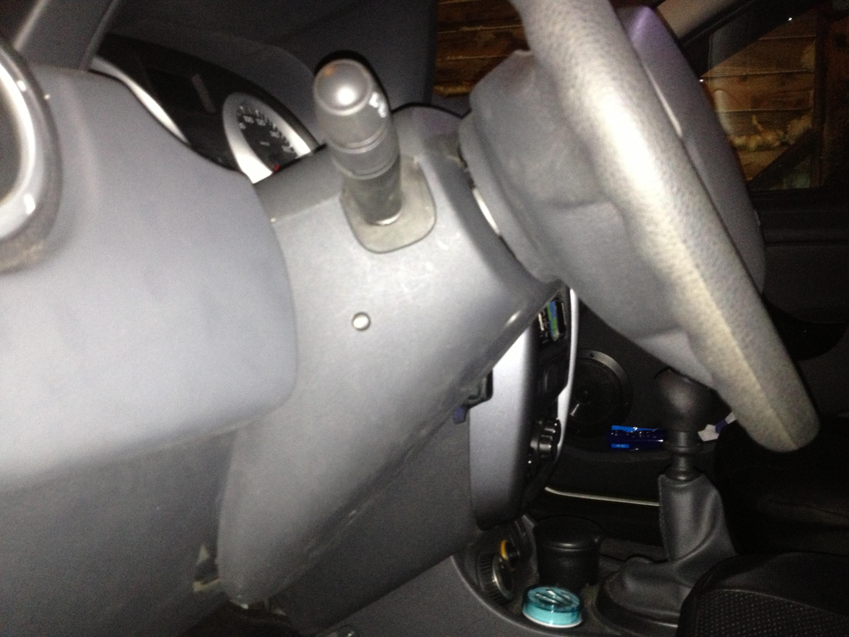

Может и мне замутить БК... Я так понимаю он клипом в приборке шьется - меняется кодовый индекс? А кнопка открывания багажника у меня от 10-ки новая где-то в гараже валяется...

Олег, руки-то чешутся...
---------- Добавлено в 01:02 ---------- Предыдущее написано было в 01:00 ----------

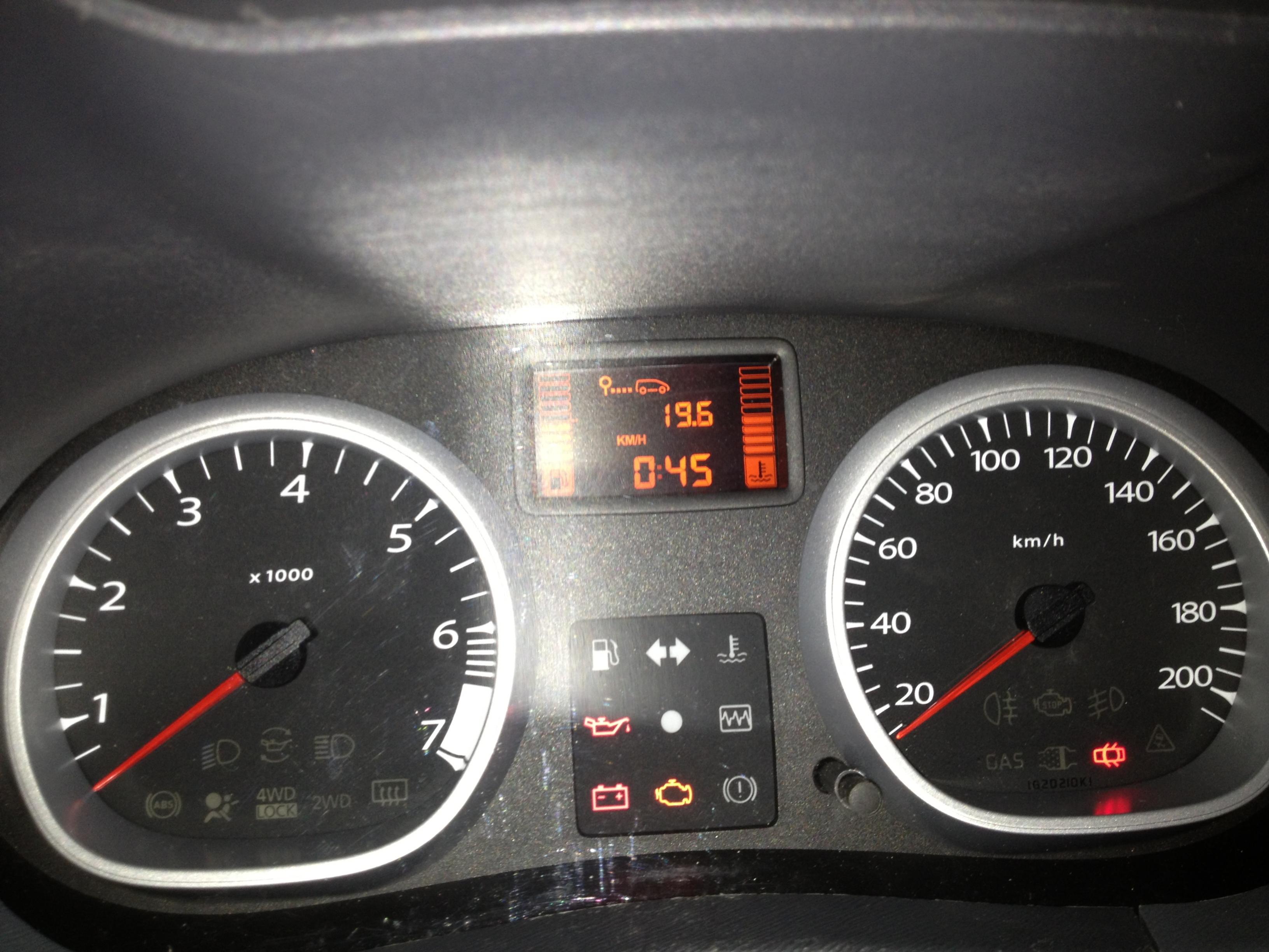

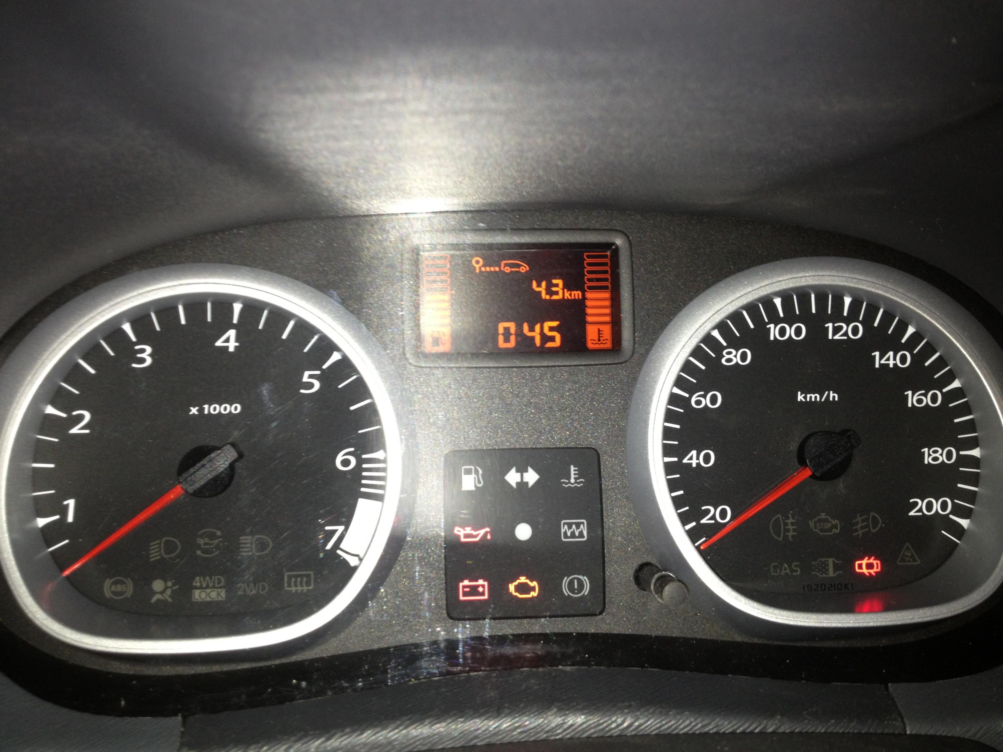

Короче активировал я штатный БК...
Информацию брал отсюда
http://forum.dusterclub.ru/entry.php?b=1209
http://www.drive2.ru/cars/renault/du...l/834544/#post
Спасибо ребятам...

Один момент - как активировал БК, не показывал данные по расходу топлива... Думал, что "накосячил" с подключением в моторном отсеке... Оказалось, что надо было просто перезагрузить приборку...
давно хотел активировать но что то останавливало, после Вас решился, на все ушло часа два, пока под снегопадом просунул провод из моторного в салон, пока соединил, по началу кроме текущего расхода топлива ничего не показывало, но как набралась статистика данные появились и в остальных параметрах, пока средний расход 24 литра
