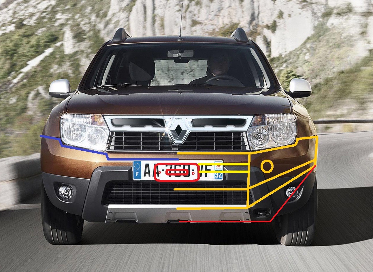

Возникло желание поучаствовать в разработке переднего силового бампера, есть люди, которые смогут приступить к разработке и изготовлению, но с одним условием, необходимо 10 человек и предоплата за работу. Наберём желающих?
bayaga:
Подтверждаю готовность вернуться к проекту. Здесь обсудим конструкцию, рассчитаю, но если как на фото (труба может быть съёмной, что касается "кенгурятников", то такого понятия в законе вообще нет), то для первых десяти-пятнадцати, внёсших предоплату за разработку, цена сертифицированного силового бампера, который можно легально эксплуатировать, будет около 12 тыс.
Я примерно за такой вариант без "трубы", или с менее высоким выступом этой трубы.
Цель в первую очередь полностью снять штатный бампер, все его потом смогут продать и отбить часть стоимости нового бампера.

Сообщение от bayaga Посмотреть сообщение
А почему нет? (не совсем понял до конца что имеется ввиду, но примерная суть понятна)
Дойдёт дело до ТЗ, будем совместно определяться.
На картинке, кстати, можно глянуть резервы улучшения геометрии.
У Вас тут
Нижняя линия бампера сильно оптимистично задрана вверх!
Думаю реально она будет ГОРАЗДО ниже.
Наверно как то так
Учитывая вот это

zhiv, Да не...там обычно плоский прямоугольный "лист защита" стоит,по рисунку примерно серебристая накладка удлиненная вверх.

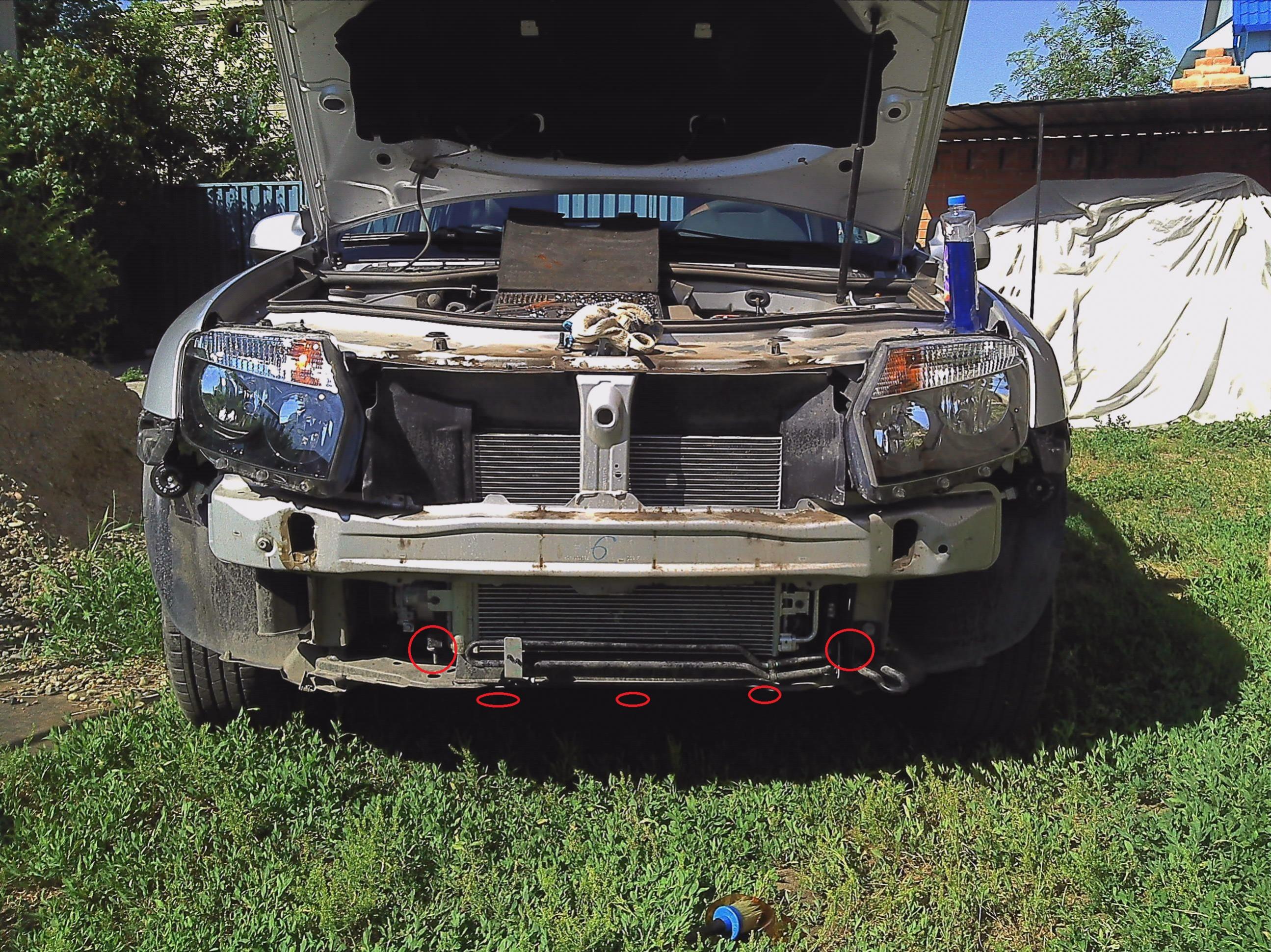

Сам бампер изготавливать особого смысла нет. Если нужно место под лебедку, то думаю проще добавить на оконцовку правого лонжерона кронштейн, подобный тому, что установлен с левой стороны - с буксирной проушиной. К этим двум силовым точкам прицепить жесткую поперечину - дополнительно закрепив по низу.
К жесткой поперечине приварить резьбовые втулки, торцами, примыкающие к штатному бамперу изнутри. Места под бампером хватит. В бампере сделать отверстия под какие нибудь пластиковые или резиновые заглушки. При необходимости к этим резьбовым втулкам прикручивать площадку с лебедочкой.
Для заднего расположения небольшой лебедки место есть под бампером с правой стороны и во-общем то и три точки крепления готовые там есть. Только в бампере сделать прорезь под трос.
Пока ничего сказать определённо не могу. Может да, может нет.
В этом то и вся фишка - чтобы понять, надо разбирать машину, обмерять, прорисовывать, обсудить, обдумать - всё это время рабочее. У нас это делают инженеры-конструкторы, им в помощь слесари экспериментального цеха, потом мне расскажут своё видение, я своим поделюсь... В общем целый процесс...
Чтобы мы начали это делать, надо понимать, что не на полку бампер делаем, а что есть реальные заказчики. Пока их 0)
