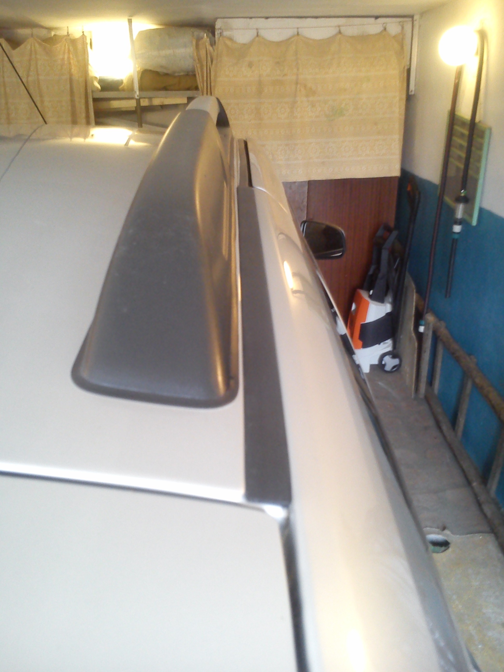

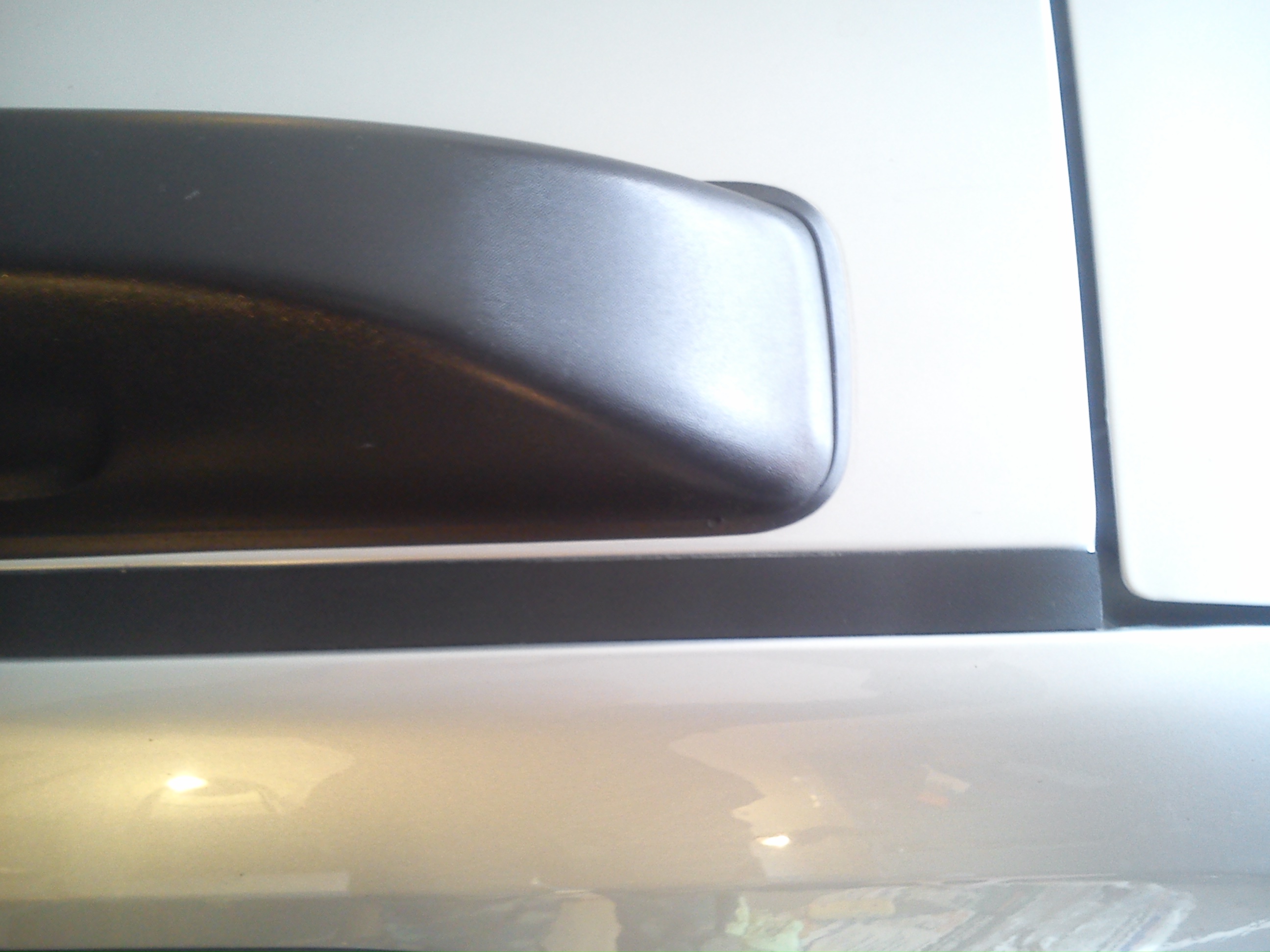

Моё решение проблемы-закрыть декоративной накладкой.Глаза не видят-душа не болит.
Купил в магазине мебельной фурнитуры кромку пвх 2х19 цвет чёрный поверхность шагрень.Наложил на неё двухсторонний скотч и приклеил в водосток.

Olejstas,отличный вариант. Главное,чтобы водосток выполнял свой функционал после такой модернизации. Буду теперь искать сие чудо!

Сообщение от Olejstas
А он полый внутри? Можно фотографии с торцов и более чётко?  А в каком магазине можно найти такую кромку, строительном или именно мебельные какие есть?
Хорошее решение! Кстати, на Шевроле Нива именно так и сделано на заводе, только под цвет кузова.

Продаётся только в магазинах мебельной фурнитуры.Так и называется-кромка пвх 2х19 есть поверхность шагрень и глянец.
