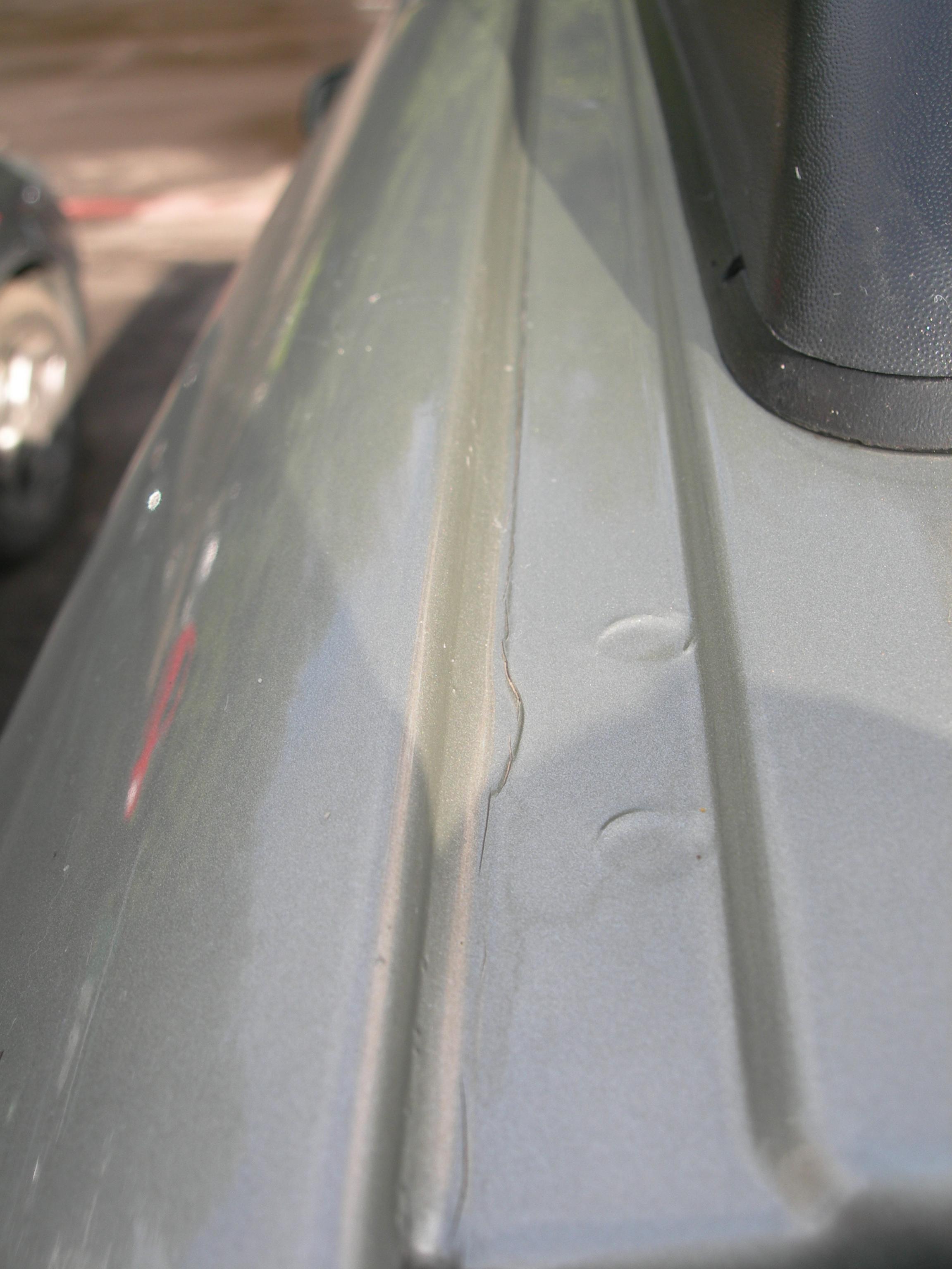

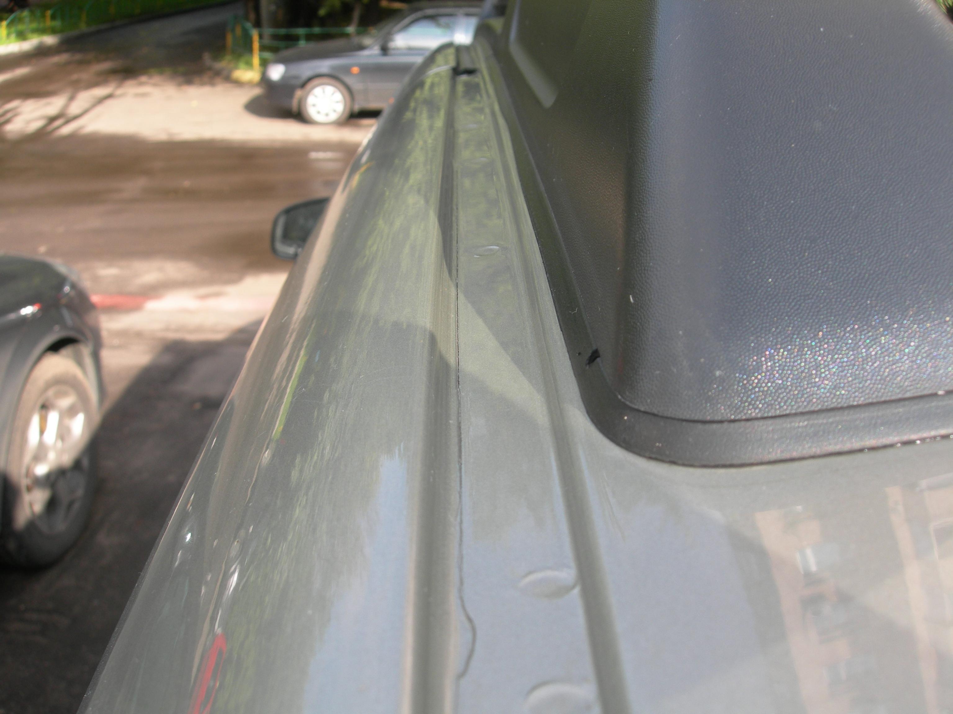

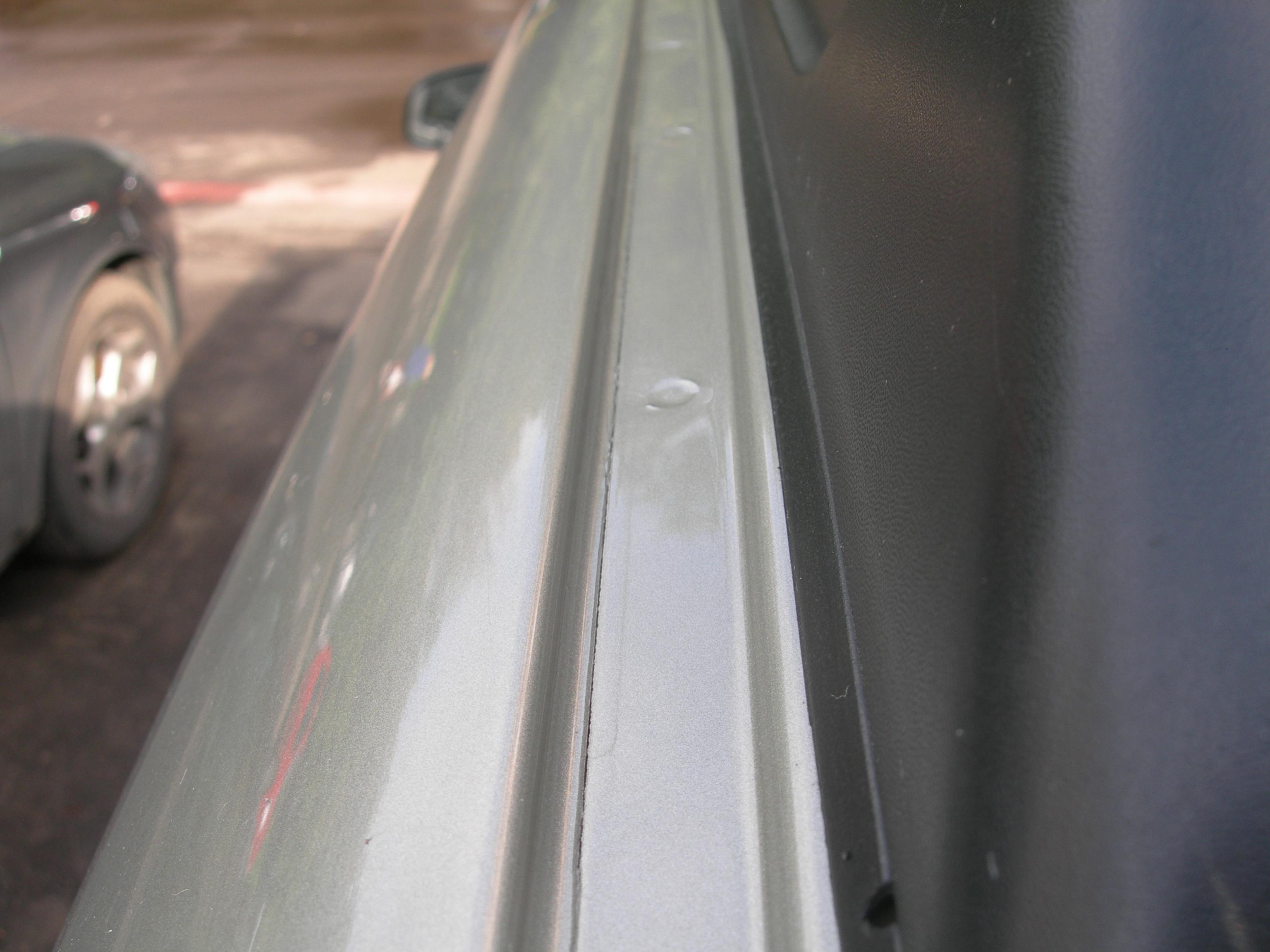

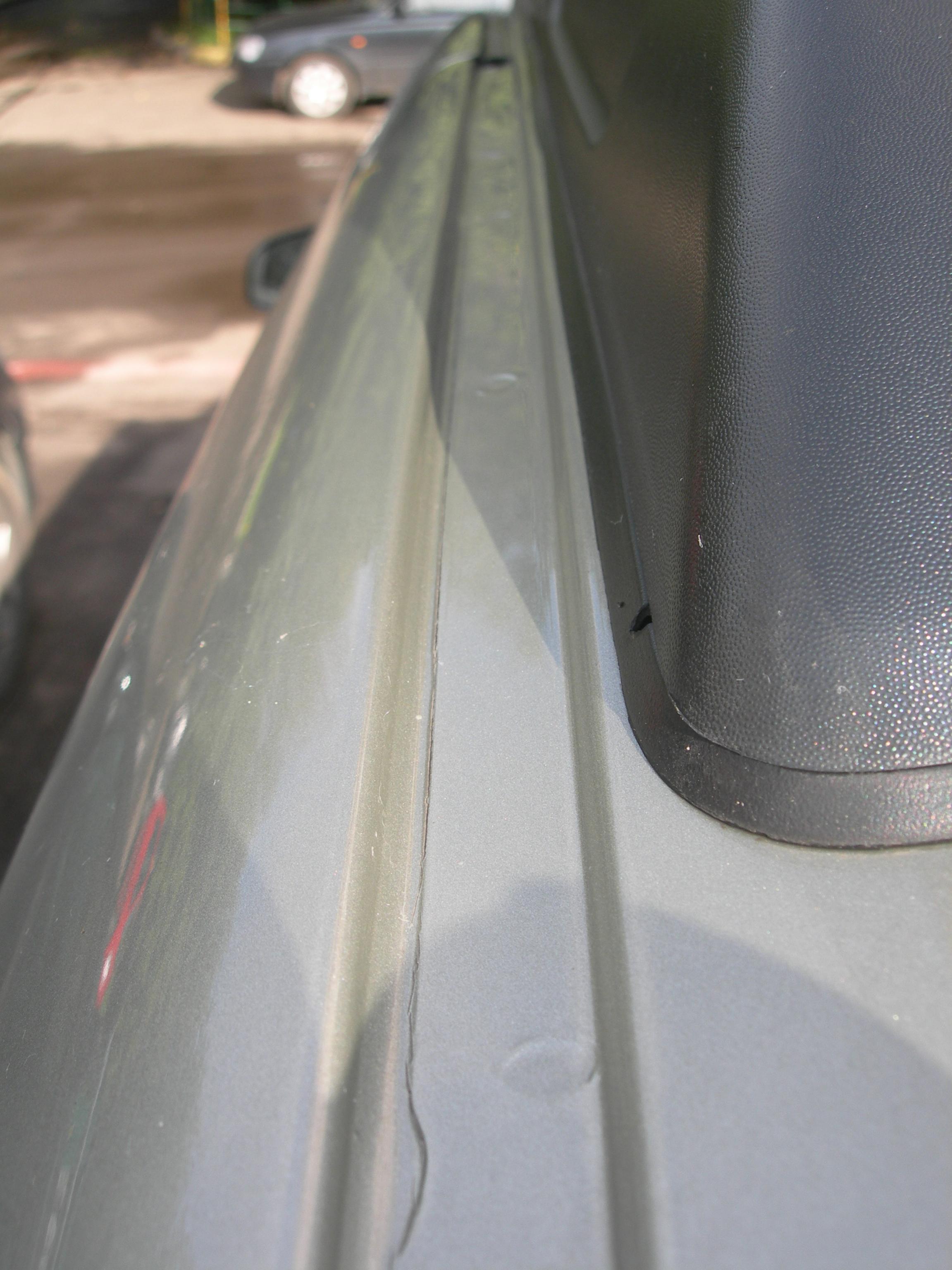

Вот такую трещинку, обнаружил на своей Дуське.

С такой трещиной к ОД на заделку и покраску однозначно.

Вы,кажется,рекордсмен в этой теме...  Соболезную. А когда машинка сошла с конвейера?
Моей 1,5 года,и трещинки 0,5 см длиной,были при покупке авто,за 39тыс.км не увеличились. Пользую машину активно и без нежностей. Проблема плавающая, не на всех авто присутствует.
